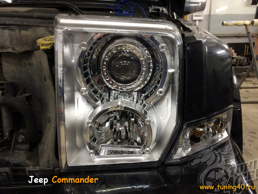

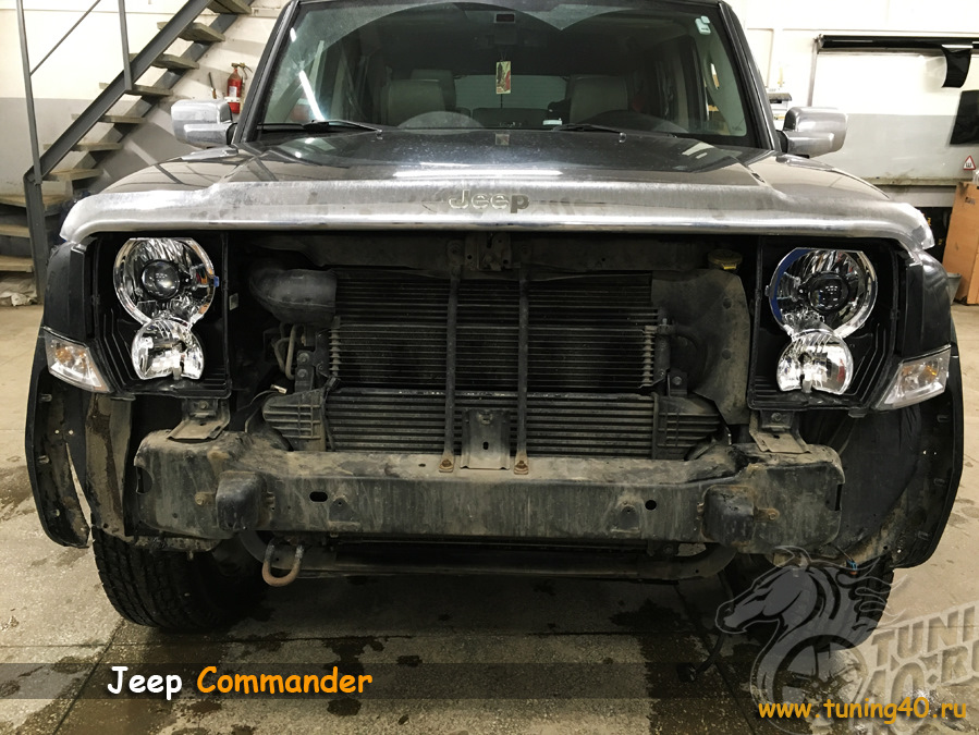

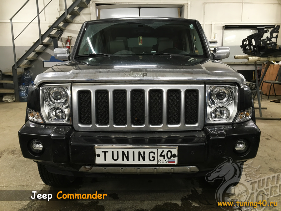

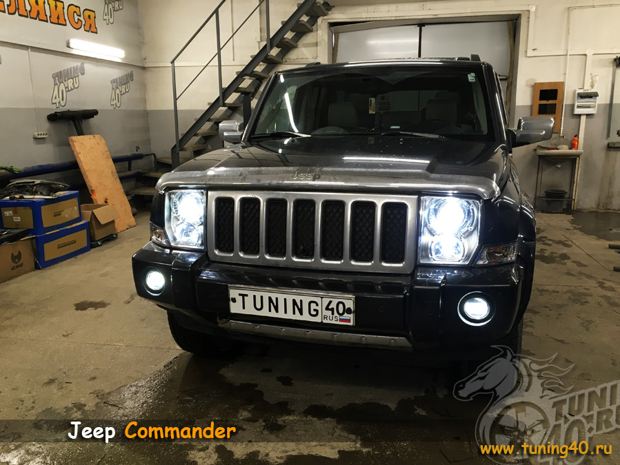

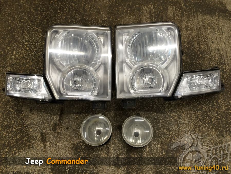

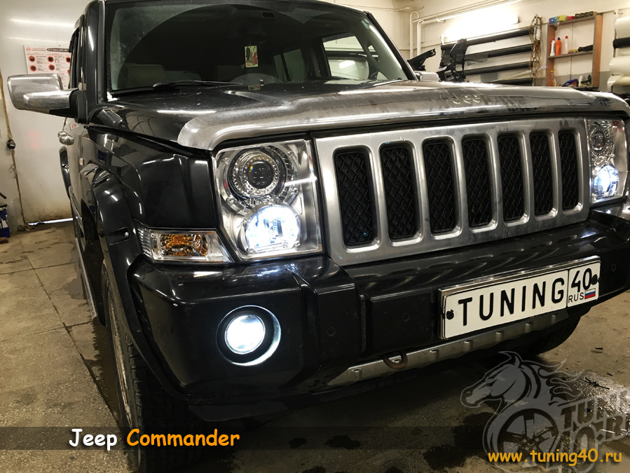

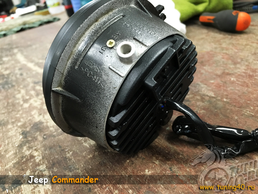

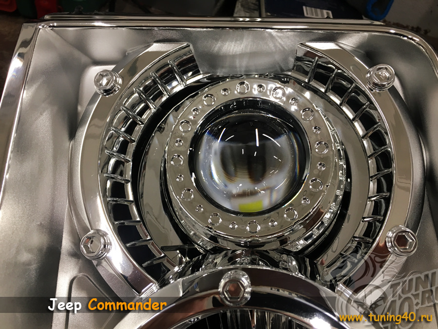

Что сделали:

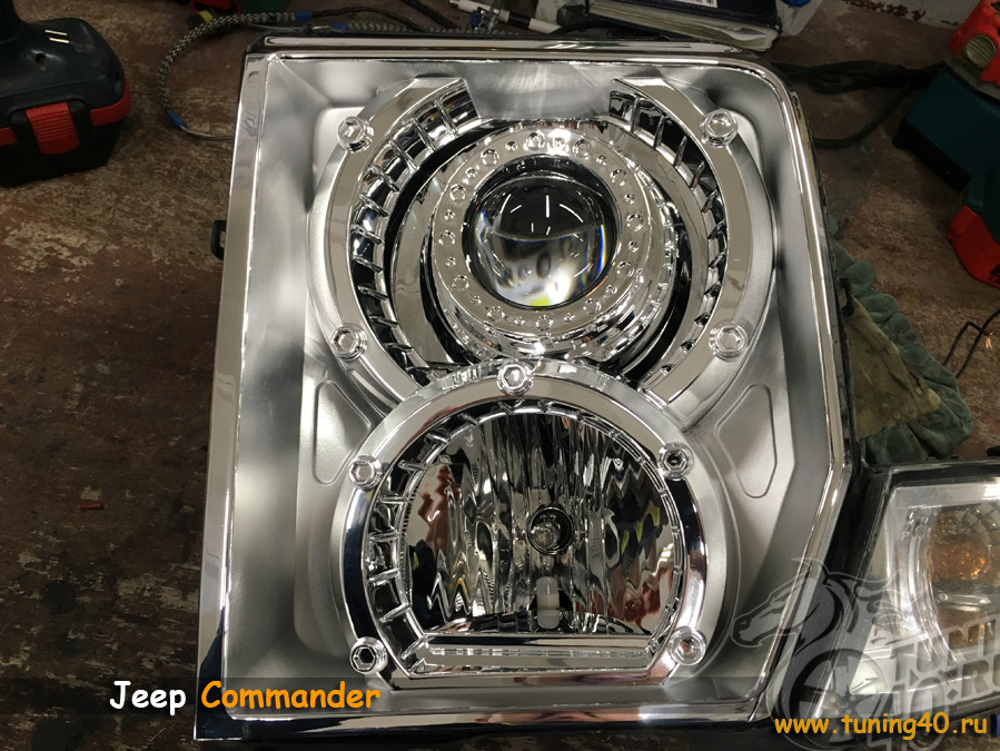

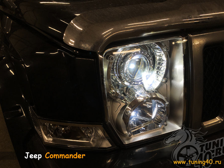

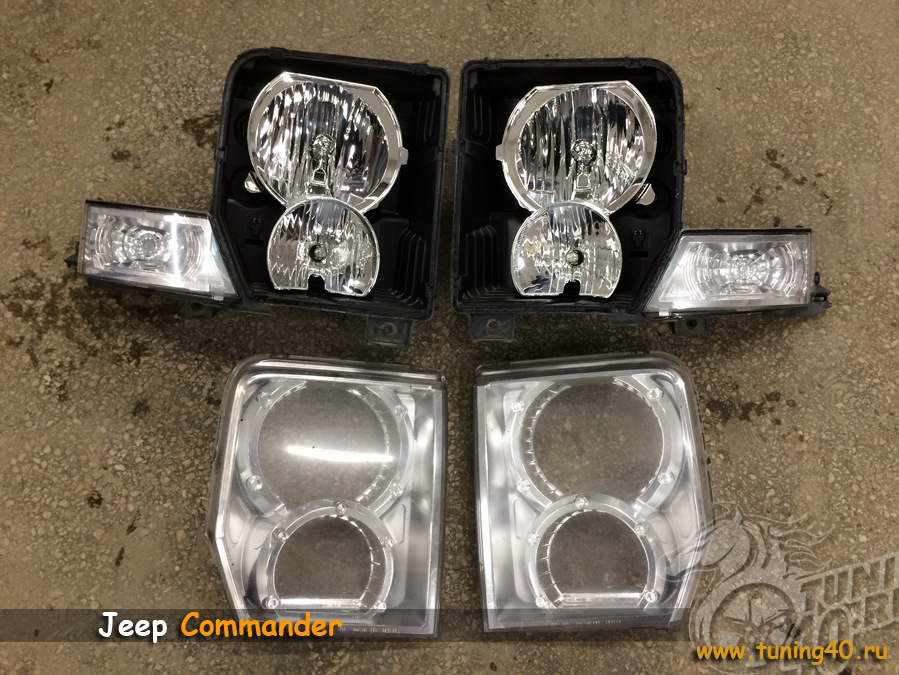

1. Почистили фары изнутри.

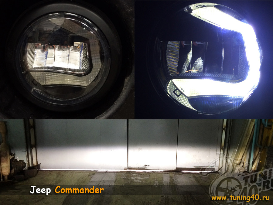

2. Установили bi-led линзы SOL-7

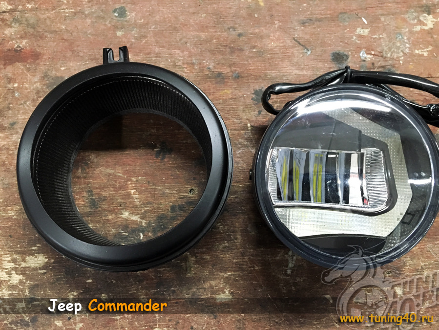

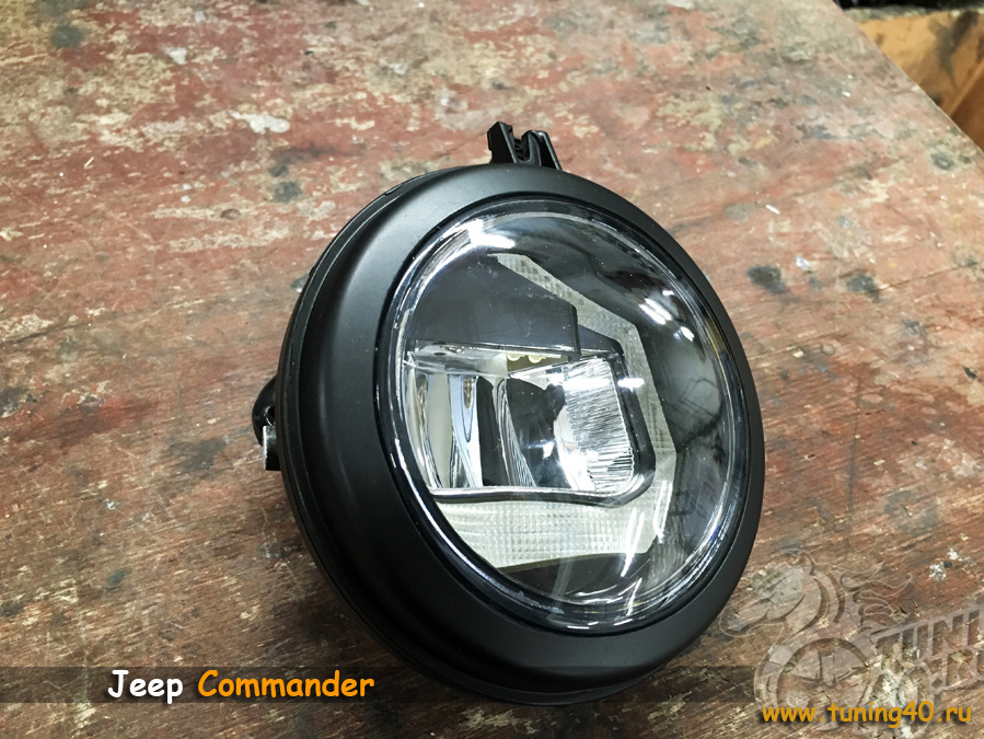

3. Установили Светодиодные ПТФ с функцией ДХО, копия Osram LEDriving FOG
4. Отполировали стекла фар, потребовалась глубокая полировка. Самый сложный тип обработки. В этом случае можно удалить более серьезные царапины и даже мелкие сколы на поверхности стекол.
5. Фары забронировали полиуретановой плёнкой SunTek PPF.
Пленка наносится во избежание помутнения фар, из-за отсутствия защитного покрытия

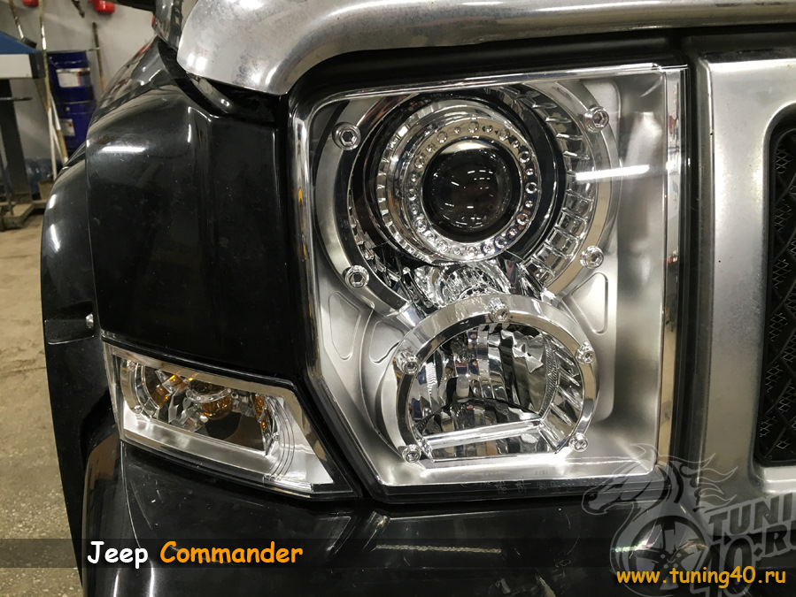

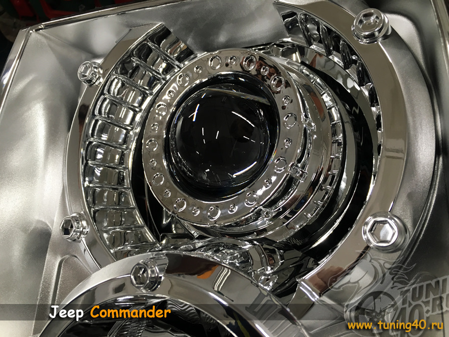

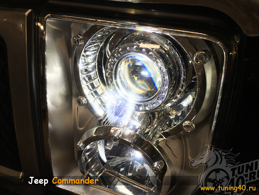

Про Линзы:
Установили Светодиодные модули
Материал отражателя: Пластик
Покрытие отражателя: Зеркальный хром
Цветовая температура: 5100K
Светодиоды "Zeus 7070"
Страна производитель: Китай.
