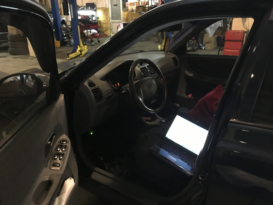

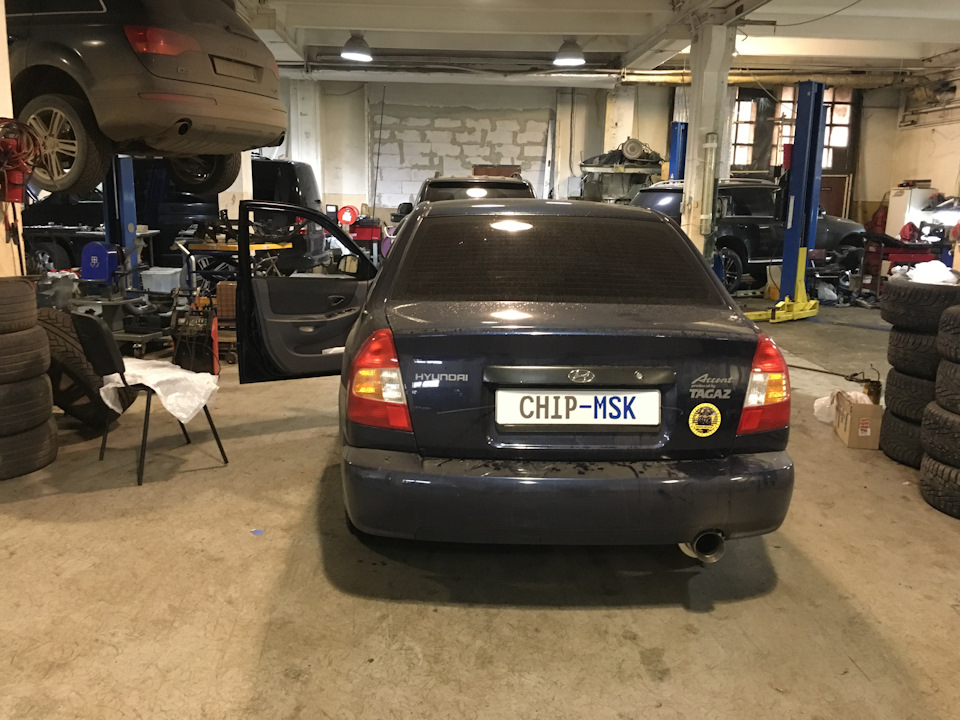

Сегодня в нашем отчёте Hyundai Accent 1.5 102 л.с. 2010 г.в.

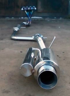

Lastik666 обратился к нам c целью оптимизации штатного ПО и перевода на Е2 после "ремонта" выхлопной системы.
"Ремонт" выхлопной системы производил ziminworkshop Михаил Зимин.
Порядок проводимых работ:

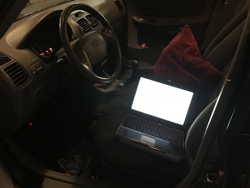

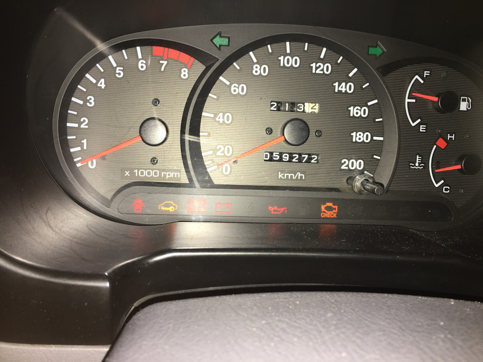

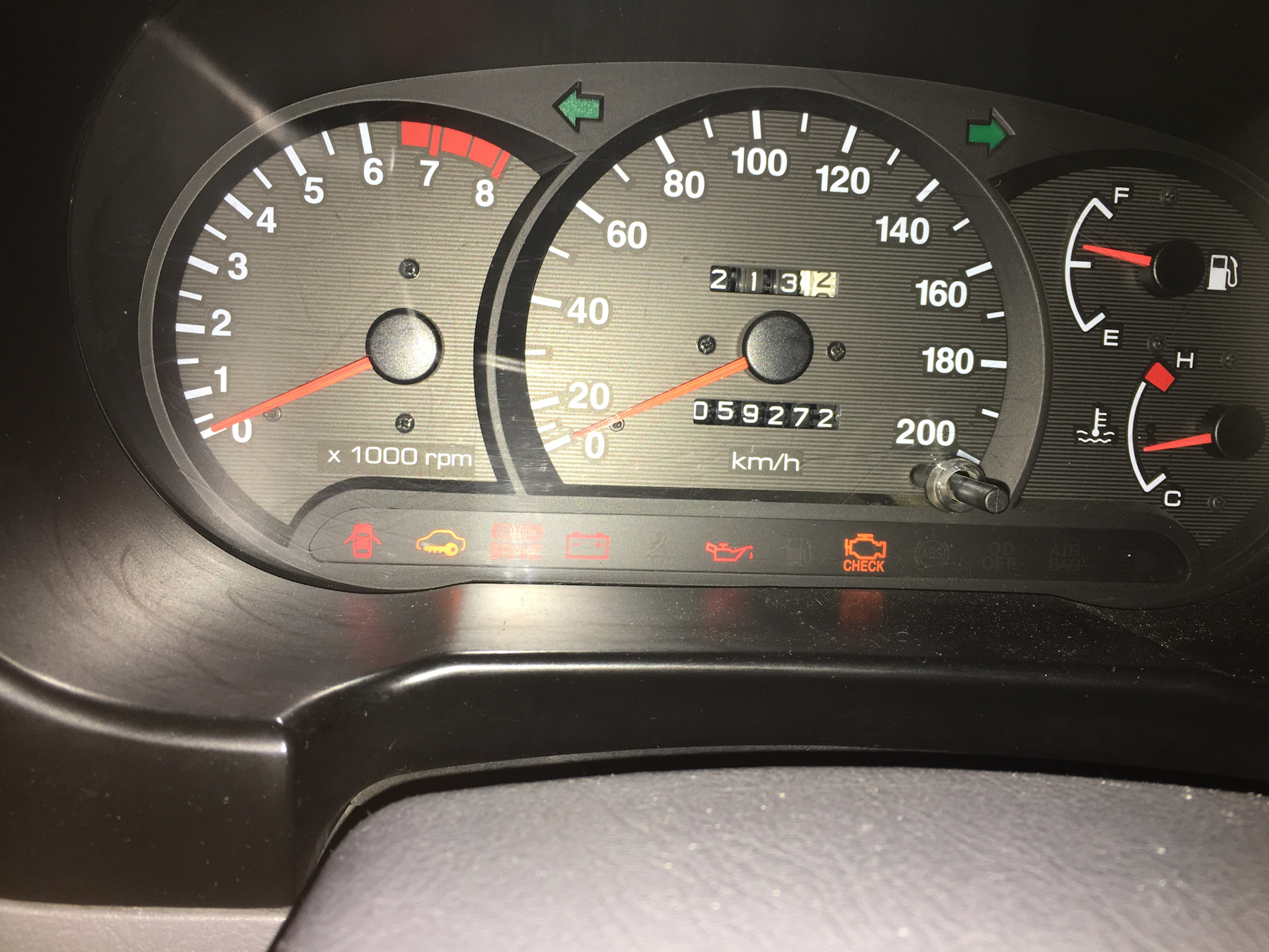

• Первичная диагностика на наличие ошибок.
• Идентификация и запись модифицированного ПО.
Изменение в автомобиле после проведенных работ:
• Снизилось влияние кондиционера на работу автомобиля.
• Уменьшен провал на малых оборотах.
• Программа оптимизирована для активного вождения как в городских условиях, так и в условиях трассы.
• Повышена плавность переключения передач.
• Меньше чувствуется "торможение двигателем".
• Перевод на Евро 2 позволяет без болезненно избавится от катализатора и ДК 2.

Ай нраица))) замеры были, но своими силами до прошивки и до замены выхлопа, потом были опять же свои замеры после замены выхлопа, но без чиповки. Надеюсь будет возможность подьехать и сделать замеры на оборудовании. Посмотрим.
А вся история с подробным описанием проводимых работ будет у меня в бортовике чуть позже.
Скажу одно, после чиповки в совокупности с заменой выхлопа впечателния сугубо положителтные, даже я бы сказал ОЧЕНЬ положительные, следите за бортовиком.
