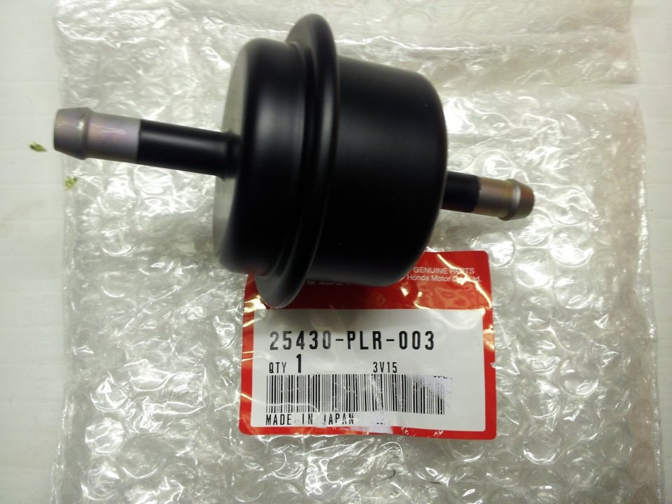

1 тип. врезной проточный одноразовый фильтр. Классический пример: honda 25430-PLR-003
Есть и другие похожие: от nissan, пластиковый magnefine и др.
Удобство их в том, что они маленькие и легко вставляются в магистраль. Но в этом же и недостаток — из-за небольшого размера площадь фильтрации очень мала, соответственно они создают большее сопротивление жидкости и быстрее загрязняются.
Кстати, пишут, что именно этих фильтров от хонды сейчас больше половины рынка — подделка.

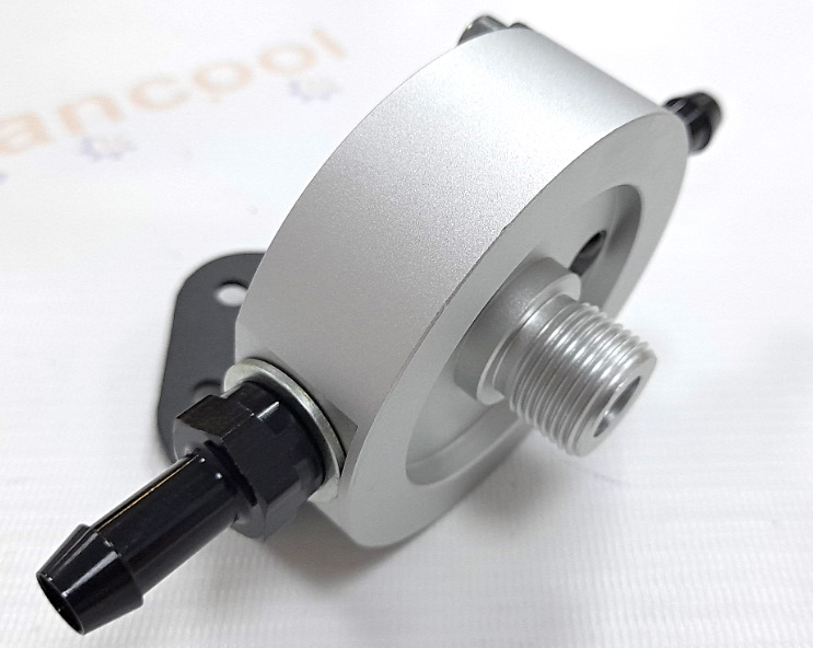

Наш кронштейн фильтра АКПП сделан второго типа, для сменного фильтра.
Изготавливается два варианта:
1. с резьбой UNF 3/4-16 — под гидравлические фильтры типа MANN WD 724/6 и др.
2. с резьбой М20х1.5 — под фильтры АКПП Subaru, Mitsubishi, Kia/Hyundai и их дубликаты
некоторые коды фильтров АКПП с резьбой М20х1.5:
Subaru 38325AA032
Mitsubishi MD752072
Hyundai 46322-39000

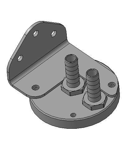

Комплект включает:
1.основание — 1 шт
2. штуцеры для шланга на выбор 8,10, 12 мм — 2 шт
3. уплотнительное кольцо USIT — 2 шт

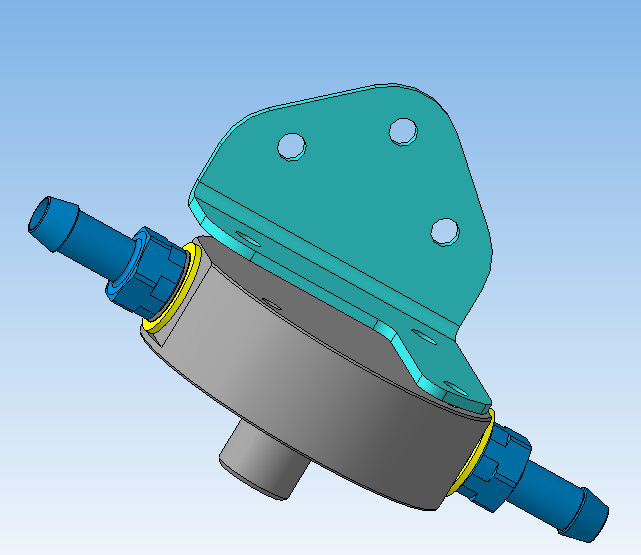

4. крепежный уголок — 1шт (на фото нет, показан на 3D модели)
5. болты М6 — 3 шт
6. шайбы — гровер — 3 шт
ФИЛЬТР в комплект не входит (на фото изображен для наглядности)

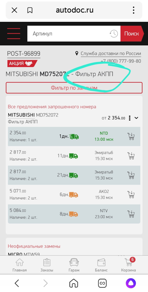

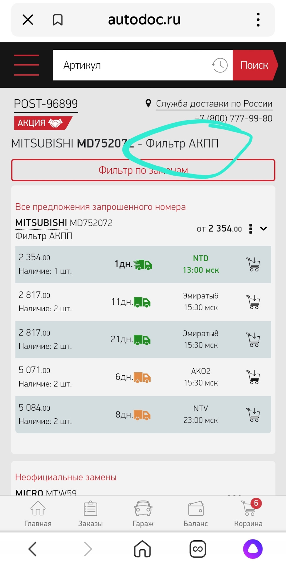

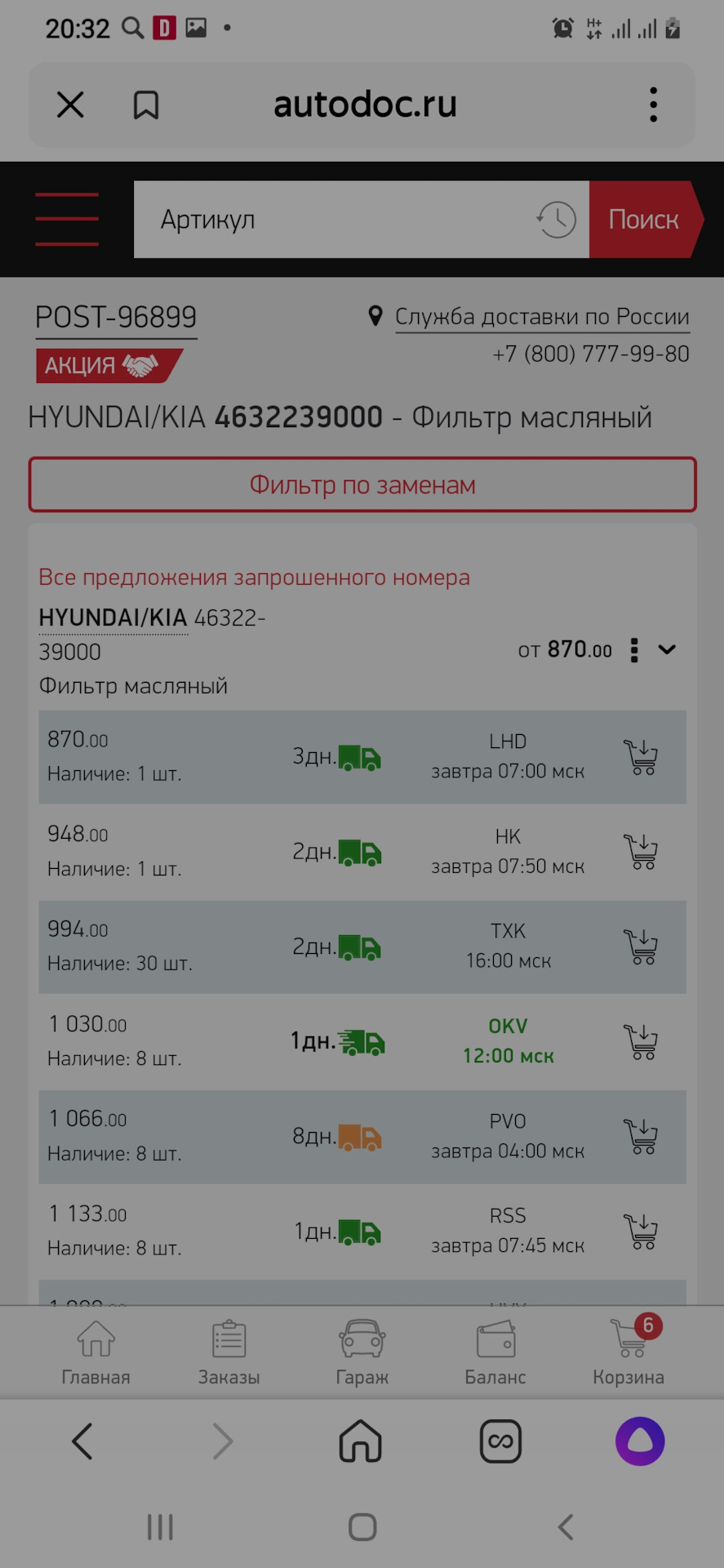

посмотрите фильтр акпп оригинал от хюндай Hyundai-KIA 4632239000
Улыбнуло, автодок не выдаёт его как фильтр АКПП!
автодоки, экзисты и прочие емексы вам кучу всего в кроссах на выдают, в т.ч. обычные масляные фильтры, смотрите ориг каталоги, а не их.

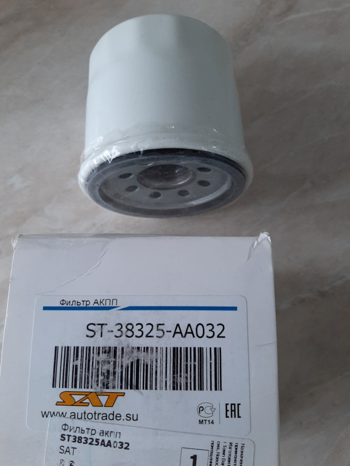

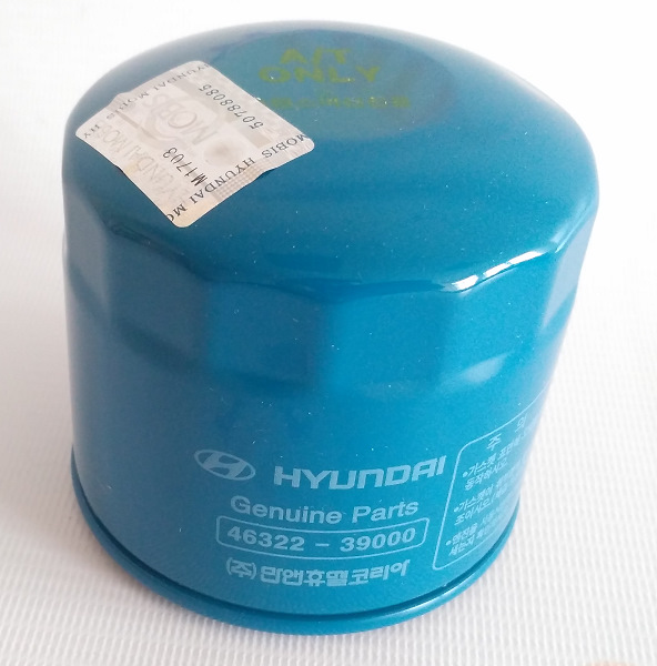

фото ориг фильтра, читайте надпись на верхней части
Такое впечатление что от руки штамп проставили, плохо читаем, atf only.Лично разбирал субаровские и не только фильтра АКПП и вариков и обычных автоматов, нет там никаких перепускных клапанов как на фильтрах ДВС.За корейский автопром не в курсе.
a/t only
Спасибо за подсказку, но меня терзают смутные сомнения.
этот фильтр с хундайской 4х коробки, которая берет истоки от акпп мицубиси, вот и номер фильтра ммс MD752072
К этому фильтру вопросов нет, автодок выдает как надо, фильтр акпп

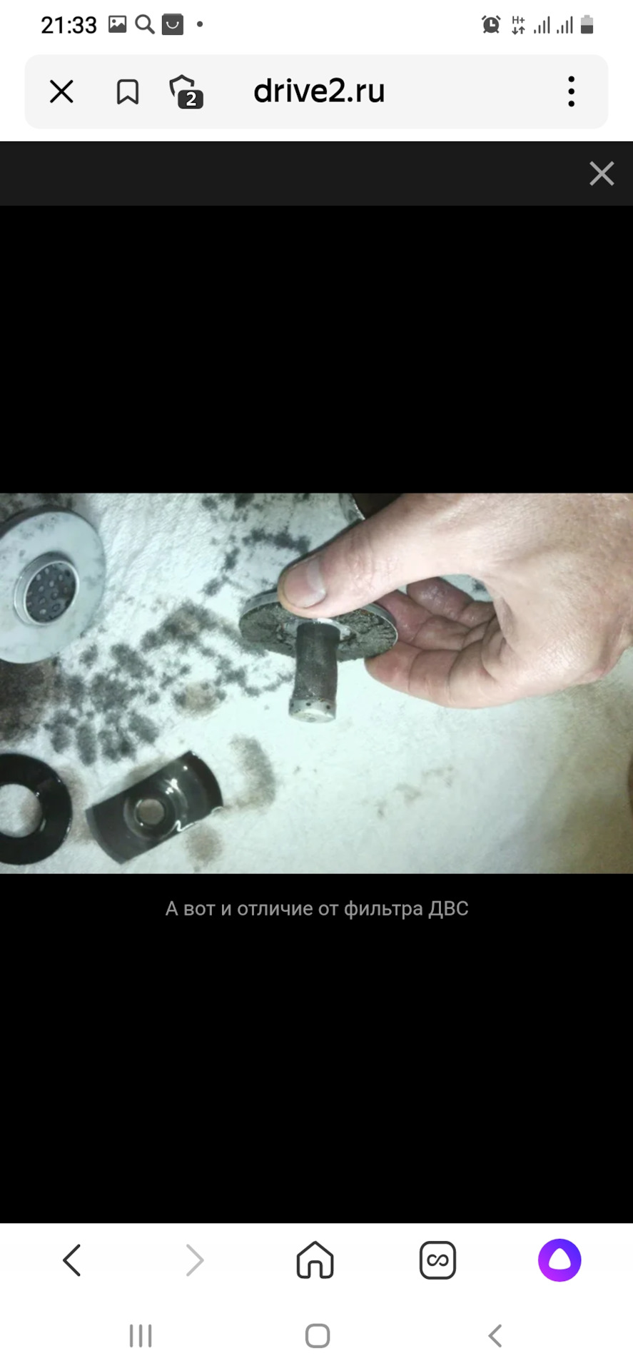

В фильтрах АКПП нет перепускного клапана, эту роль выполняет металлическая сеточка!аналог субаровского фильтра АКПП тоже имеет сеточку вместо перепускного клапана.
у сат вообще никаких клапанов нет, просто фильтровальная бумага
Улыбнуло, и бумага и мелкая сеточка в конце стакана, вместо байпаса, перепускного клапана.этим фильтра и отличаются акпп от двс

Никак не определюсь с какой резьбой купить кронштейн. Понимаю, что любой будет лучше чем его вообще нет
база стала бы универсальной
добрый день
есть вариант на центральную резьбу базы накрутить бочонок с внутренней и наружной резьбой типа бочонок ?
В массовом производстве нет смысла делать универсальность, обычно ставят с нужным размером и далее используют соответствующие фильтры.
гошпаде, этот адаптер бу от акпп субары стоит 300 руб в сборе со шлангами
В свое время дешевле 1000 не встречал
Здравствуйте. А во всех внешних фильтрах стоит перепускной клапан? И на какое он давление? Вот в оригинале Subaru 38325AA032 например, клапана и вовсе нет, есть отверстие и тонкая металлическая сетка. И почему масло должно идти через штору, а не через эту дырку, непонятно. Возможно, рассчитано, что поток двигается и так и так, типа, грубая и тонкая очистка. Если купить неоригинальный фильтр, может ли быть наоборот, что клапана вообще никакого не предусмотрено?
У нас сейчас есть фильтры под М20х1.5 : sat — дубликат субару и blueprint — дубликат Hyundai/kia. В субаровском фильтре нет вообще никаких клапанов, в хюндайском есть точно обратный клапан.
Имхо эти клапана лишние, чтобы засорить фильтр так, что будет открываться перепускной клапан — это нужно тыщ 300 намотать ни разу фильтр не меняя. Обратный клапан на автоматном фильтре зачем? Ну сольется с него масло в поддон при остановке мотора, ну так при заводке он опять через 5 сек полный будет, масляного голодания там никакого быть не может, жижа в картер сливается
Я не про обратный, про байпас. Перепускной клапан, на мой взгляд необходим, когда машина заводится зимой, и масло густое, не пройдёт через фильтр. Или не так?
надо будет посмотреть поподробнее есть ли перепускной в субаровском, по-моему ничего там нет, просто фильтр.
атфка зимой достаточно жидкая, пожиже моторного масла
Так я ж написал выше, там как раз наоборот, есть постоянное отверстие, а там где обычно пружина клапана тонкая металлическая сетка вокруг, выполняющая роль фильтра грубой очистки. Буквально позавчера курочил.
видимо по принципу 95% фильтруем бумагой, остальное в байпасное отверстие
Ну тоже стало интересно! Типа два фильтра грубой и тонкой очистки параллельно.
1vp
Есть там перепускной клапан! Сетка там для того чтобы если перепускной открывается то фильтрует хотя бы крупная сетка. А если клапан закрыт то через сетку ничего не идёт, а только через бумагу.
Нет, я ж пилил его.
Я тоже пилил. И он там был.
Что Вы пилили, я не знаю, в оригинальном субаровском фильтре никакого байпаса нет!
1vp
Нет, я ж пилил его.
И как раз в этой папке из мет. Сетки и находится пружина клапана байраса
Если порвётся фильтровальная бумага в фильтре тоникагой гидробок не забьется. Ни кто ведь не удалил штатный фильтр который в АКПП стоит

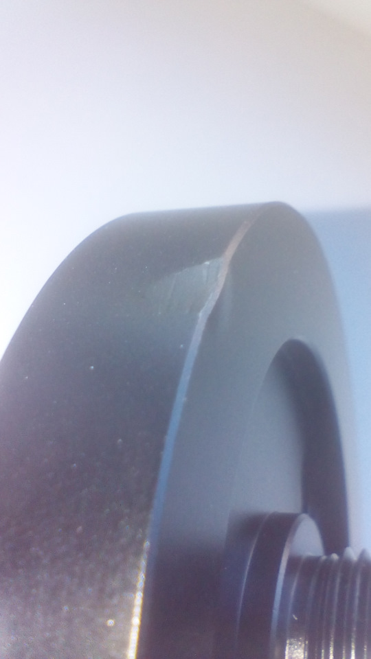

Является ли эта вмятина дефектом? Могу ли я расчитывать на скидку при следующем заказе у вас? :)))
Хорошо, сделаем скидку), а так, если резинка фильтра находится вне зоны вмятины, то ничего страшного в этом нет
www.drive2.ru/my/messages/83523 купон на скидку дадите на следующий заказ? )
