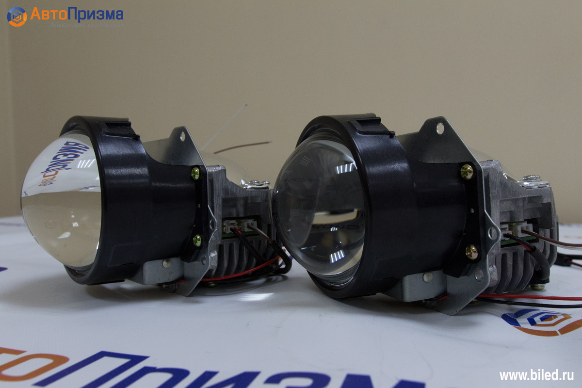

Друзья,
Появились в продаже светодиодные линзы Lumisfera- FAR — 15900р., победители теста «КАКИЕ BI-LED ЛИНЗЫ ЛУЧШЕ?! ОБЗОР 8-МИ СВЕТОДИОДНЫХ ЛИНЗ И СРАВНЕНИЕ С БИКСЕНОН ЛИНЗОЙ HELLA 3R.» проводимого ребятами из www.led-obzor.ru. Линзы светят очень достойно, тех кого заинтересовало, но есть сомнения, приезжайте, сравним свет "в живую" с другими образцами (в наличии есть практически все биледы, что продаются на Российском рынке), думаем что остановите выбор на Lumisfera- FAR!
Напомним, в чем их преимущество.
1. Максимальная дальность освещения. Большинство водителей хотят увеличить дальность освещения ближнего, но в пределах нормативов раньше это было сделать сложно. Высокая дальность реализована за счёт максимального смещения горячего светового пятна к краю светотеневой границы. При этом ослепление B50L остаётся в пределах нормы.
2. Ширина освещения. Широкая свето-теневая граница, аналогична по ширине линзам OPTIMA PREMIUM BILED LENS PROFESSIONAL SERIES .
3. Чип OSRAM и отсутствие внешних стабилизаторов напряжения. Сердцем линзы является чип от компании OSRAM. Нет внешних стабилизаторов напряжения, как у других линз (блоков розжига) все расположилось внутри самой конструкции прожектора. Достаточно подключить три провода для полной функциональности: питание +12В ближнего света, питание +12В падающей шторки соленоида и общую массу. Аналогичная конструкция используется оригинальными линзами Koito Bi Led.
ХАРАКТЕРИСТИКИ:
Страна производитель: КНР
Срок службы: более 80 000 часов
Гарантия: 5 лет
Цветовая температура: 5000k
Мощность: 23W
Размер линз: 3.0 дюйма
Световой поток (яркость): 1550Lm (люмен)*
Напряжение: 12-24V
Диапазон рабочих температур: –40°С до +80°С
*ВАЖНО! Количество люмен и мощность не являются главным фактором определения эффективности на дороге. Любая оптическая система имеет свою эффективность и определенное фокусирование в зависимости от назначения. Поэтому не стоит смотреть только на Люмены!

А при замене ксенона все остальное функционирует как прежде? Т.е. можно ли ставить би лед линзу и оставить галоген в дальнем чтобы тоже включался? Дело в том, что при включении секции дальнего автокорректор поднимает фару чтобы светило дальше

Здравствуйте на пассат б6 с адаптивным ксеноном встанут такие?
Сложно сказать, надо по фаре примерять. Уж больно у неё габариты большие.

В поворотном ксеноне сможете заменить модули на эти лед?
В адаптивной оптике? Именно вариант Lumisfera- FAR надо смотреть по месту, у неё габариты побольше. А в целом Bi-Led без проблем можно поставить.
да, интересует именно люмисфера. хотя конечно не понятен вопрос с люменами. как так они меньше ксенона, а яркость в контрольных точках больше?..
и что по цене будет?
У светодиодных модулей свет более направленный, и в области дорожного полотна получается, что свет в разы ярче ксенона
т.е. освещает дорогу он плотнее и ярче — верно? просто не могу найти сравнения с хорошим новым заводским ксеноном, типа koito
Да, освещенность в области дорожного полотна ярче ксенона. Равномерность заливки при этом страдает. Хотя у bi led Koito с равномерностью всё хорошо. По освещенности примерно как ксенон. На глаз не отличишь. По приборам немного меньше. Но у ксенона нужно периодически лампы менять и отражатель постепенно выгорает. У bi led этого нет

Это биледы в Киа Рио 3 встанут?
Ну если оптика рефлекторная, (а она скорее рефлекторная) то нет.
Ребята поместятся ли эти модули взамен штатного 3дюймового галогена, меган 2 ф2?
Не приезжали к вам финики в работу за это время? как там с местом в адаптиве?
На установку Lumisfera пока не было, а так в адаптив ставили другие линзы. Можно рассмотреть Professional Series

А заменить свои родные галогеновые линзы на эти в Киа Рио 3 получится?
Мало вероятно. Эти линзы по размерам больше чем Ваши.
