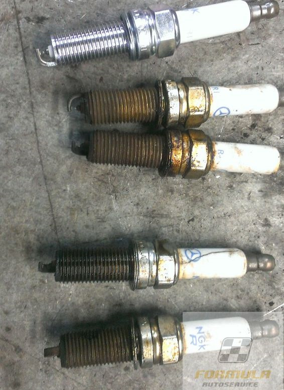

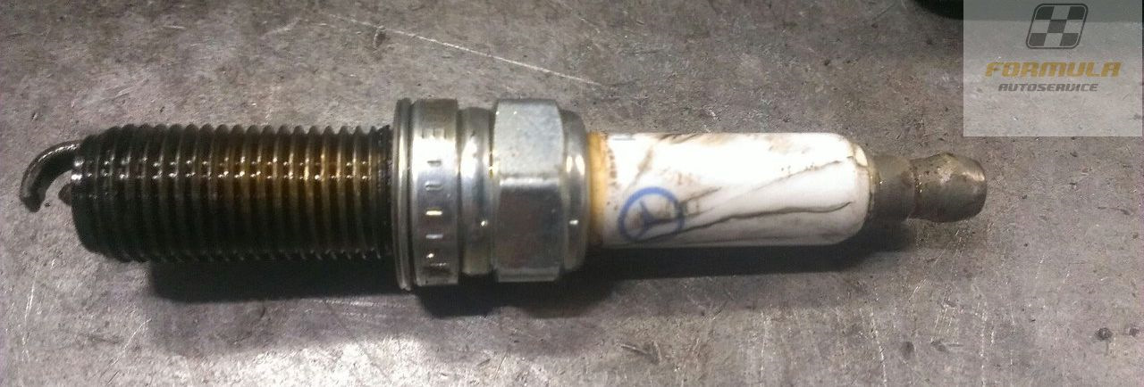

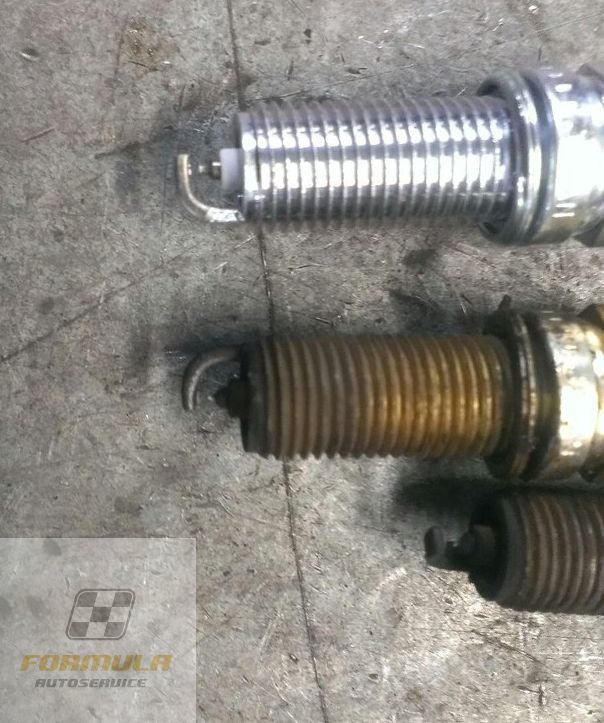

Пробег на автомобиле составляет 80000 км, заправляется на нормальных заправках с положенным октановым числом. По регламенту "мерседес" свечи зажигания подлежат замене на пробеге 60000км. Были ли они заменены или нет (машина ещё была на гарантии) остаётся только гадать владельцу, у нас же задача победить неисправность.Итак в данной ситуации можно увидеть полнейший износ свечей зажигания и в частности центрального электрода.

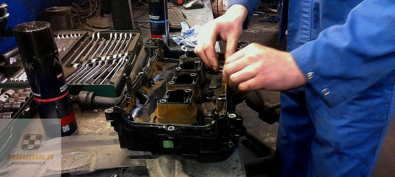

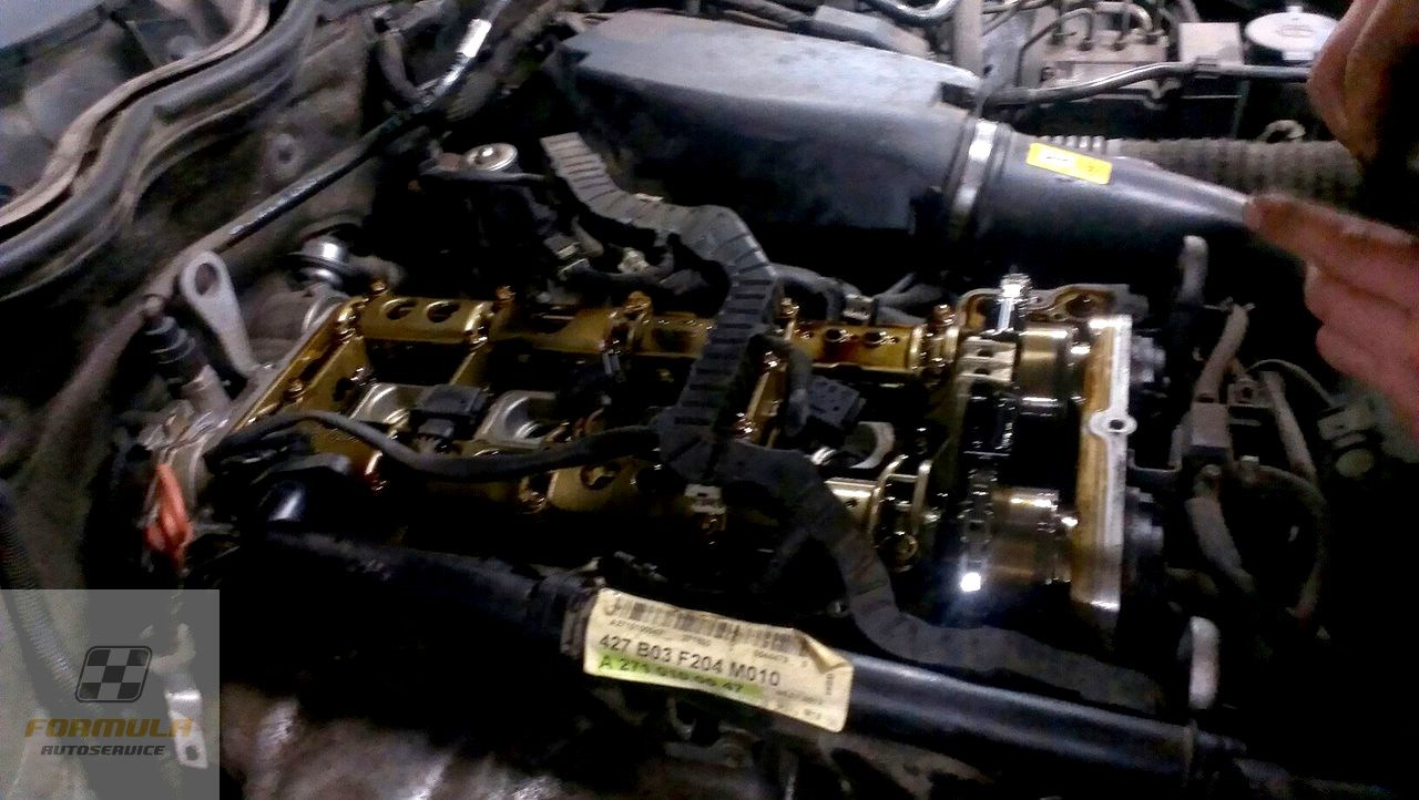

Ко всему этому "вкусному блюду" также добавили своей пикантности текущие прокладка клапанной крышки и уплотнители корпуса свечи. К чему это привело? Привело это к наполнению свечных колодцев маслом, а там у нас катушка зажигания, в которой совместно со свечами зажигания происходит небольшое волшебство. И когда звезды сошлись и по износу свечей и по наполнению маслом — произошел маленький бадабум. Гофрированный цоколь свечи был разрублен молнией, катушка зажигания повреждена.
Надо отдать должное системе мерседеса, что он позволил на аварийном режиме (до 60км\ч) своим ходом доехать до нашей станции, которую посоветовали ему друзья. Пока владелец делал селфи с нашими роботами в клиентском зале
, нами был подключен сканер. Ошибка указывала на 4й цилиндр (пропуск), ну а вскрытие показало то что на фото.

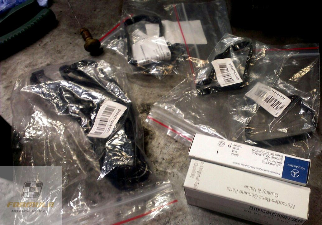

Запчасти были заказаны на утро
, так как к сожалению на данную марку в наличии нет запаса.Список : a2710161321 — 4 шт.(уплотнители корпуса свечи), прокладка клапанной крышки A 271 016 12 21- 1шт, свечи-A0041597503-4шт.
Всё собрали, проверили и вручили владельцу. Даны рекомендации по дальнейшему уходу, по нареканиям и был сделан бесплатный осмотр ходовой.

Эх жаль что не осталось фото свечек которые 297 тысяч прошли))

Или возможно были небольшие протеки, но они минимальны и сразу выгорали при нагреве двигателя, и оставили этот желтоватый след на свечке. В связи с этим разрушение изолятора…
Нет, на этих моторах масло наружу вытекает из под прокладки, тут именно вопрос к бензину и свечам.
Какой вопрос к бензину?
К его качеству. За последний год десяток машин приехали на эвакуаторе, также страдают свечи из-за некачественного топлива. К сожалению получается даже заправляясь на проверенных годами заправках исключить плохое топливо нельзя. Из недавнего мотор V6 инфинити, новые свечи (прошли 3-4 тысячи), заправка Газпром, свечи как-будто сгорели сплавились, одна свеча напополам раскололась. Бензин вонял какой-то бадягой. Не знаем чем у клиента всё закончилось, вроде собирался претензии и экспертизы делать.

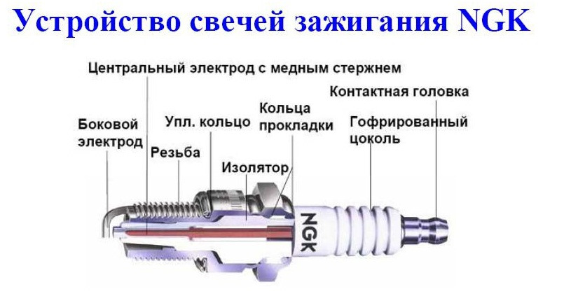

добрый день, прокладка клапанной не сочила в колодцы, но в месте "кольца прокладки" как указано на фото, есть желтоватый нагар, и изолятор начинает крошиться при пробеге 30 тыс. км. Это брак свечей или частое сейчас явление в связи со скоротечной заменой свечей? Дабы водители больше тратили. Свечи GM. Нагар идентичный как и у вас на фото.
Добрый день. Сам владелец астры и ещё пока ни разу свечи больше 30000 км не прошли, примерно к этому пробегу уже изношены. А с изолятором (белый) у оригинальный свечей была такая проблема и возможно в ваших словах есть зерно правды, чтобы владельцы чаще их меняли. Либо подделки какие-то попадались людям, у нас в сервисе с нашими свечами проблем таких не зафиксировано, а вот люди приезжали с разрушенным изолятором.
Оба комплекта свечей оригинал, из 8-ми штук у 6 начал рушиться изолятор. Не просто говорят значит про 30 тыс. и замена. Спасибо за ответ.
