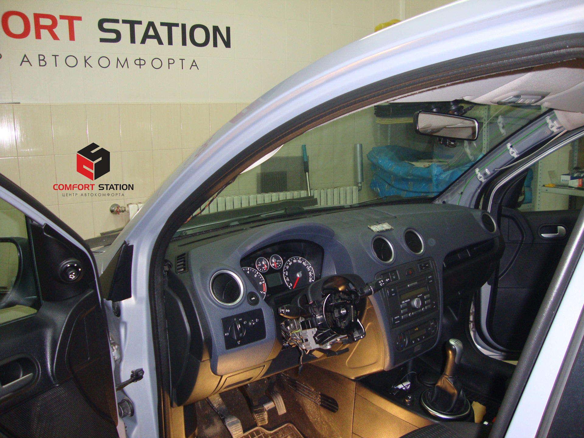

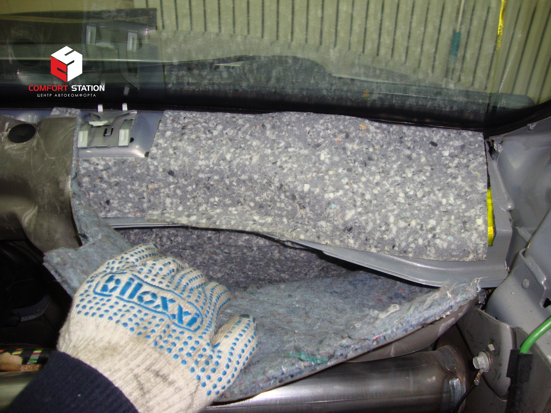

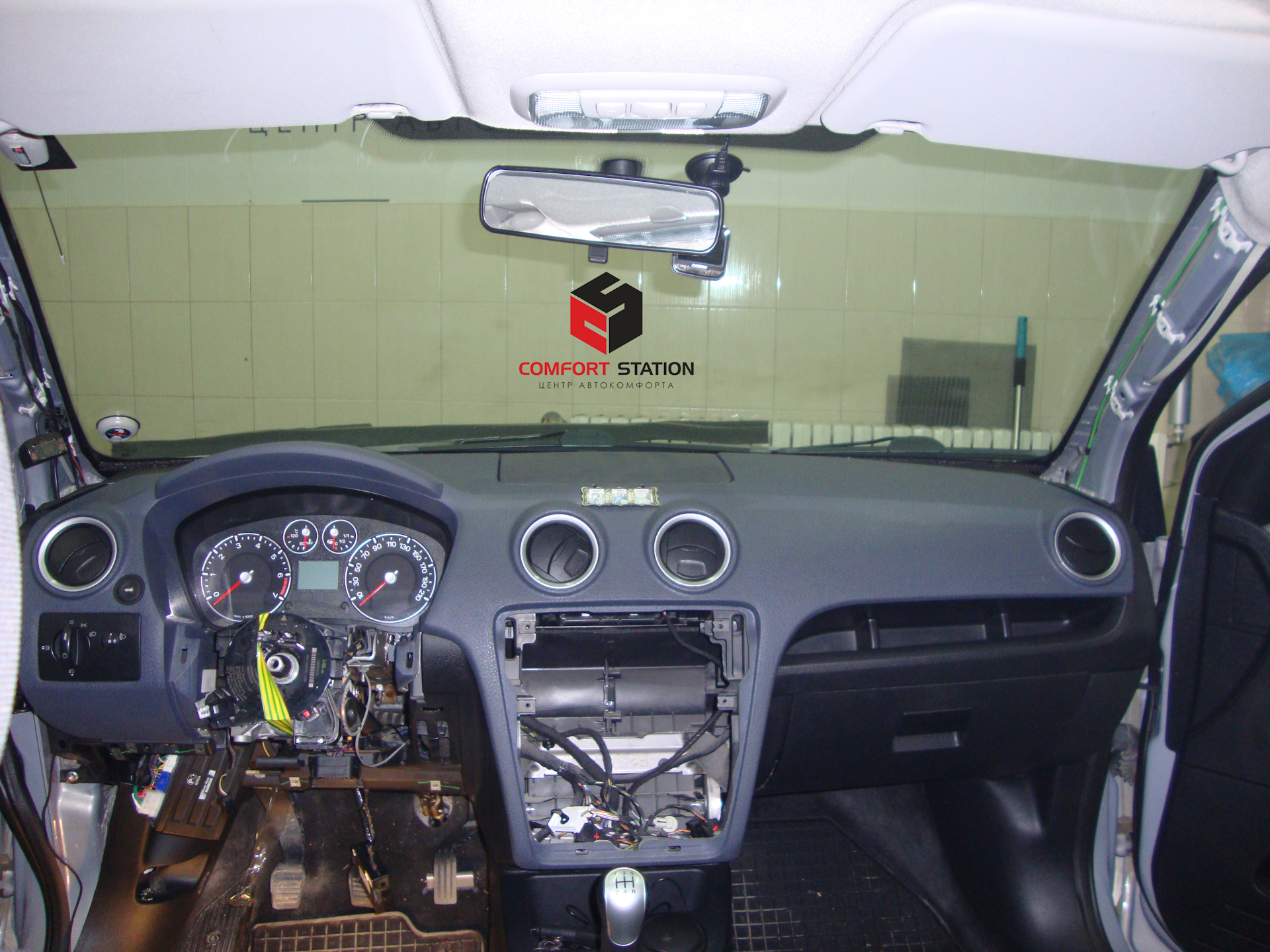

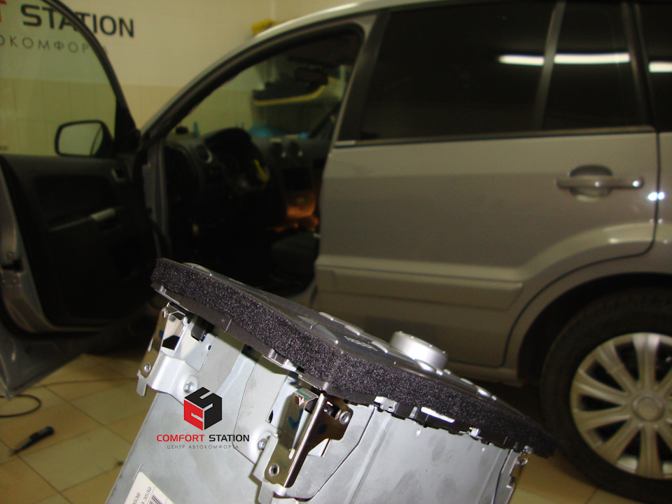

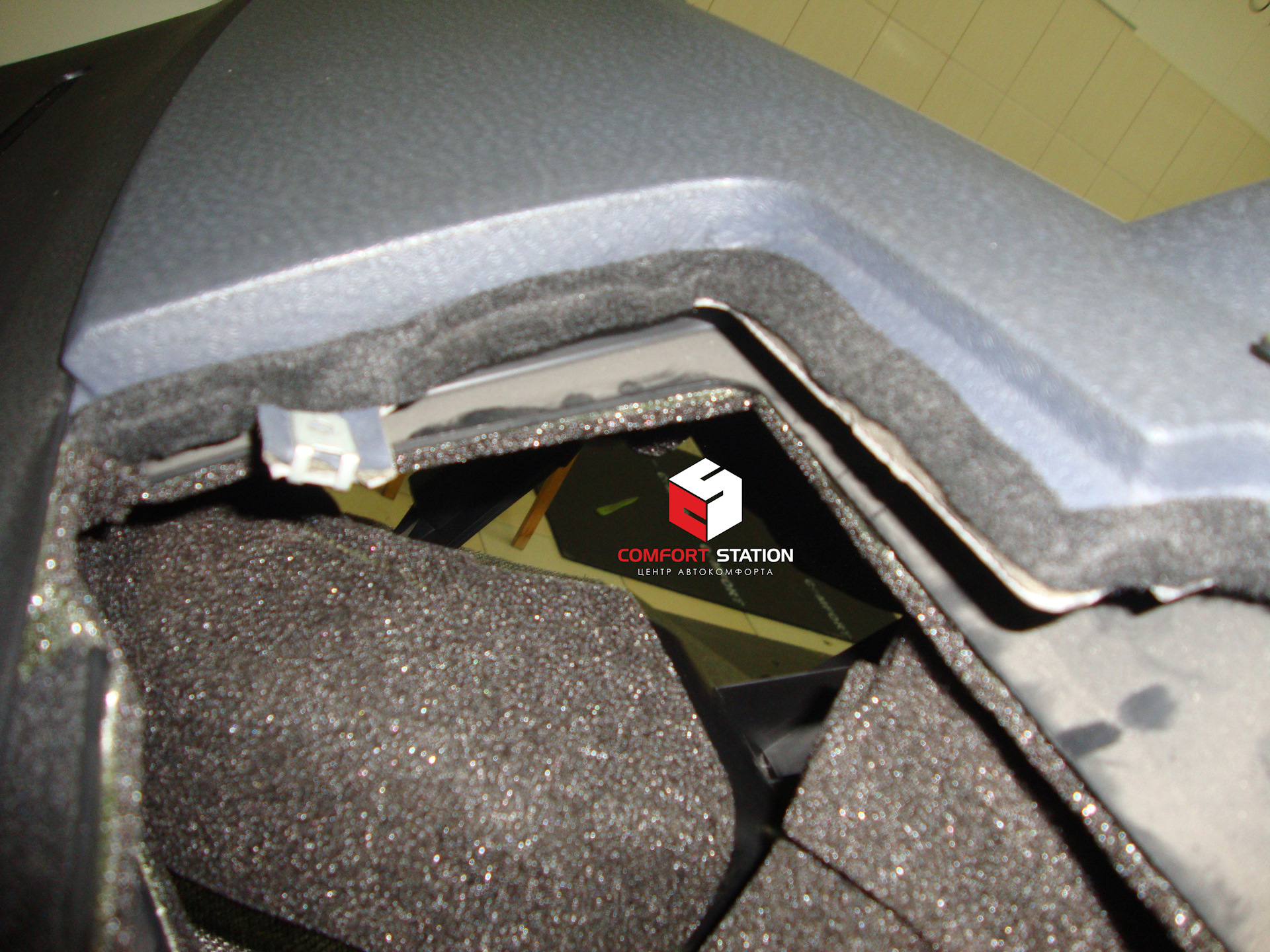

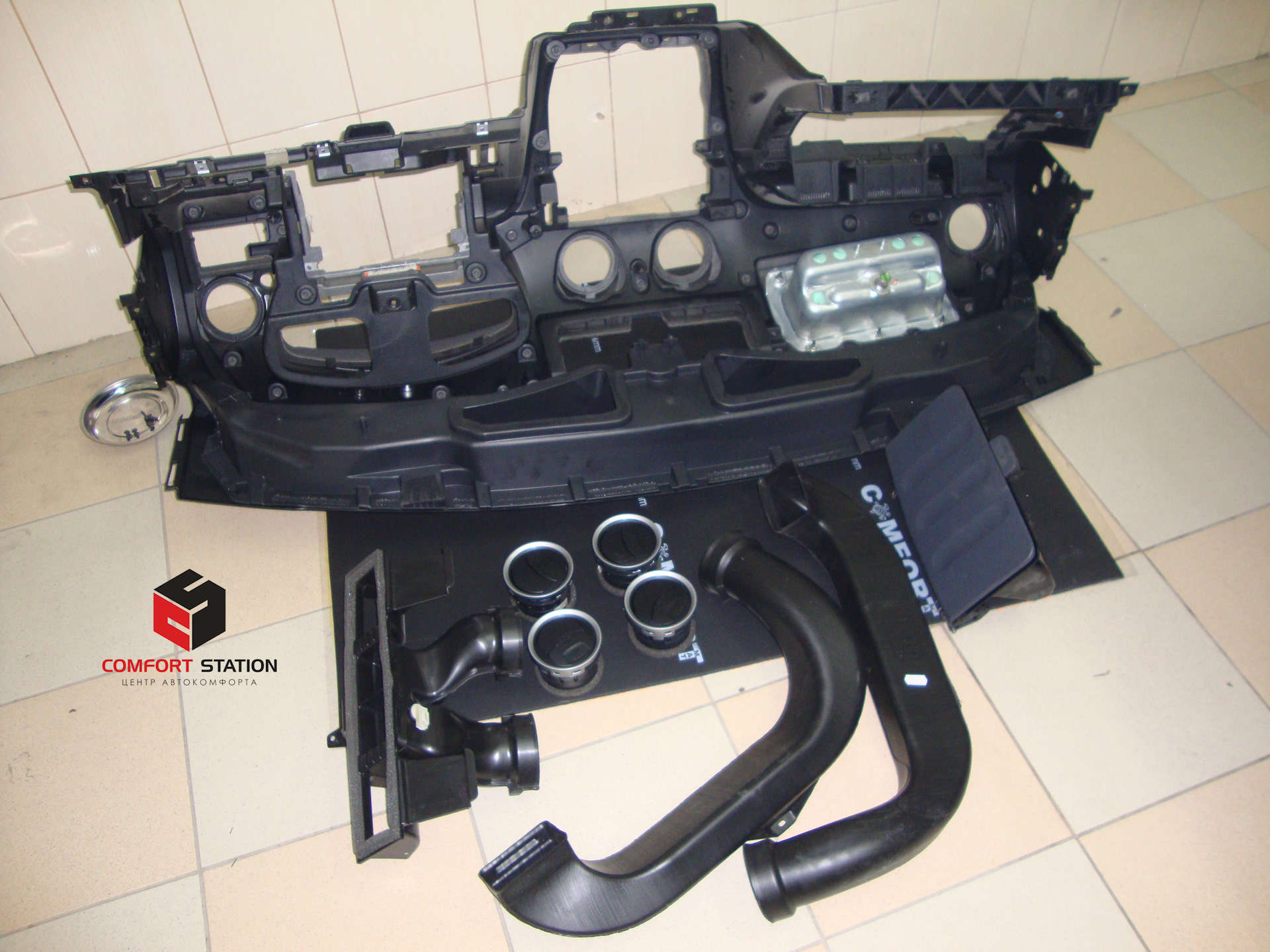

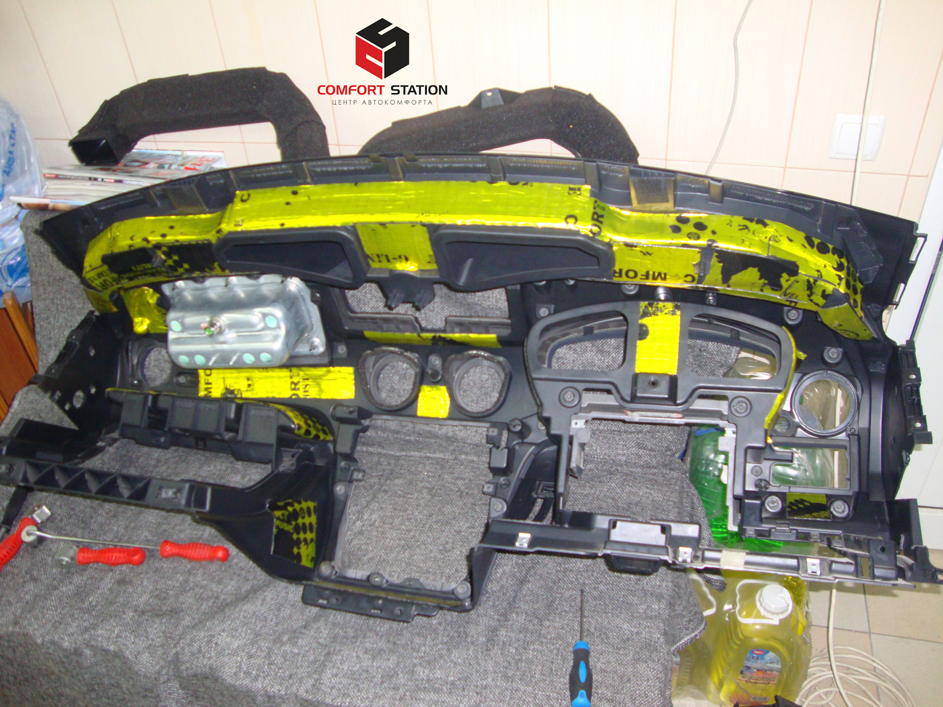

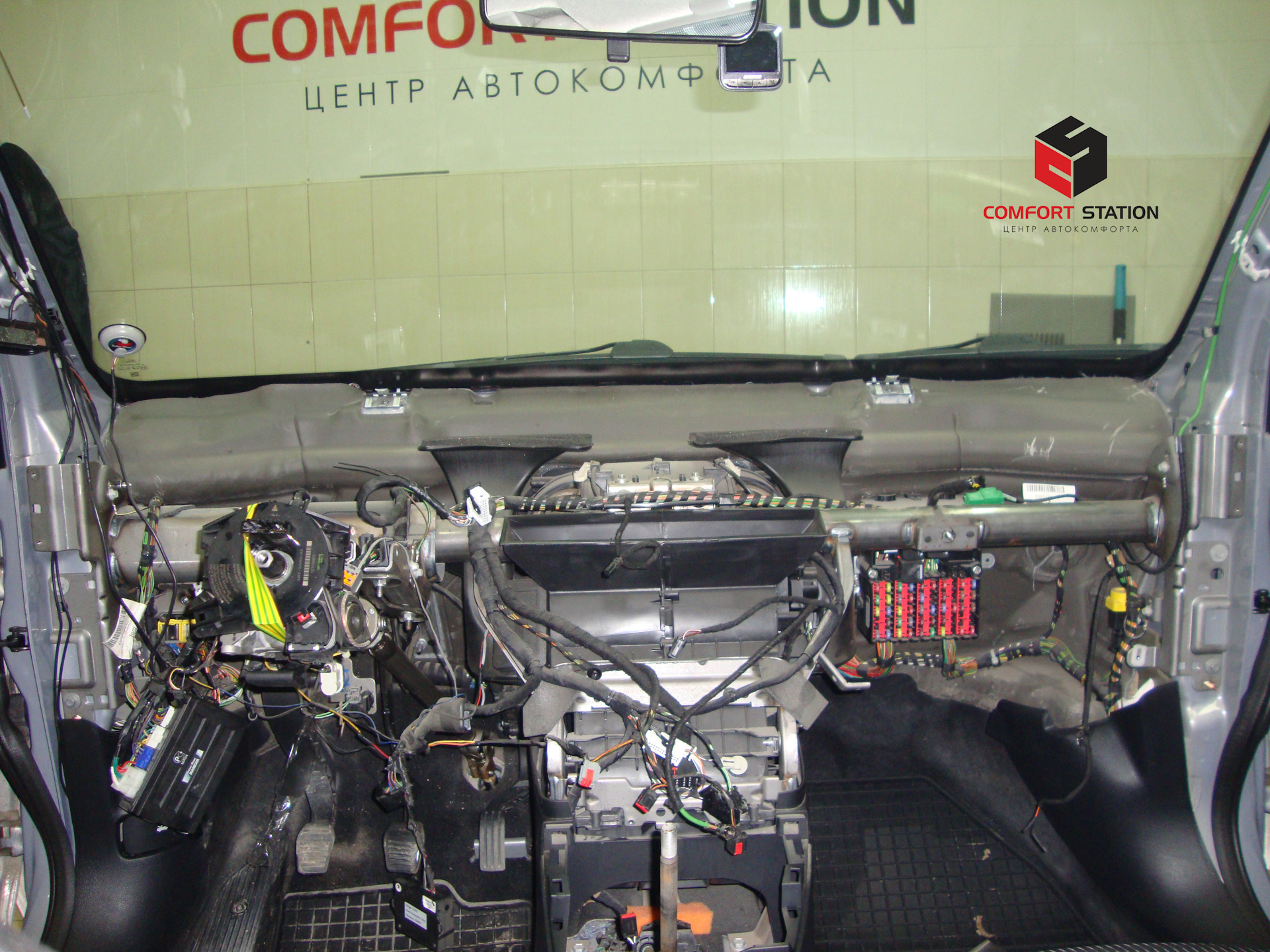

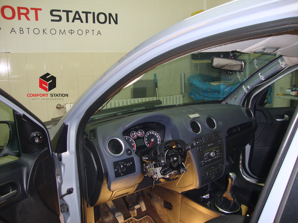

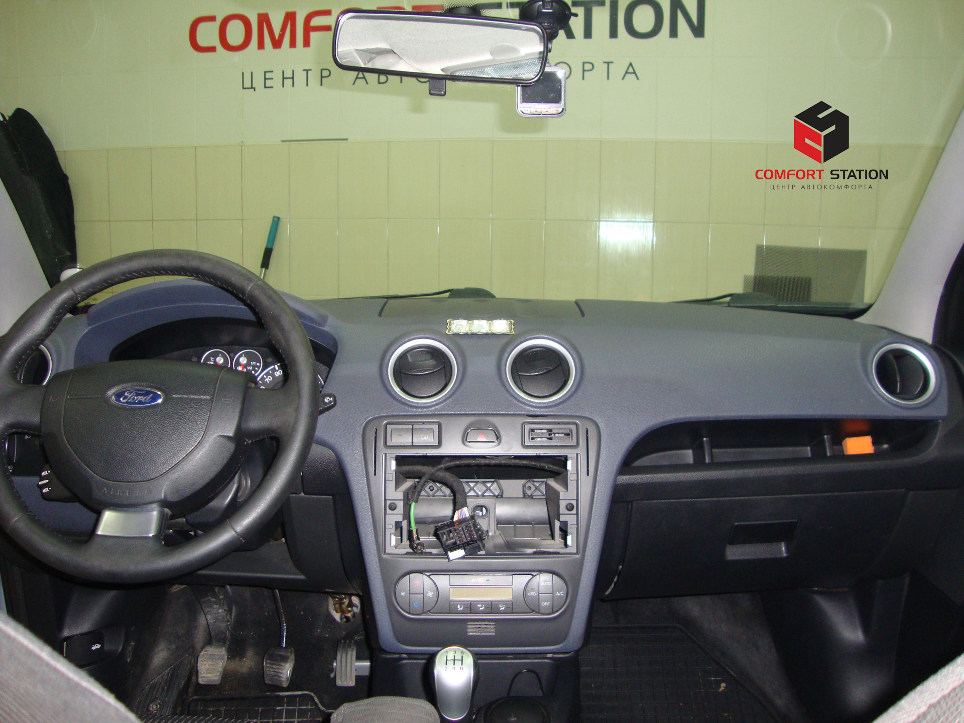

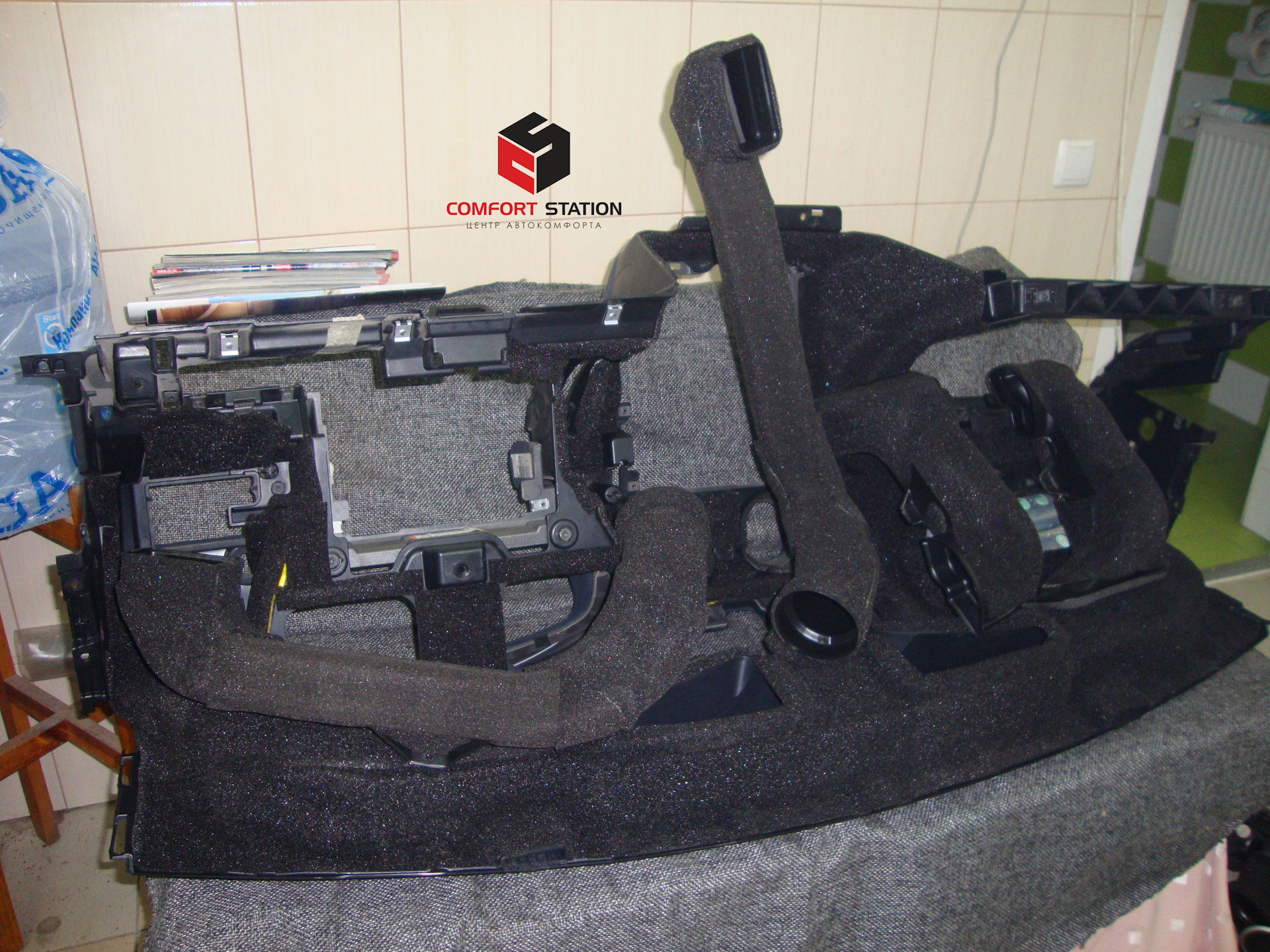

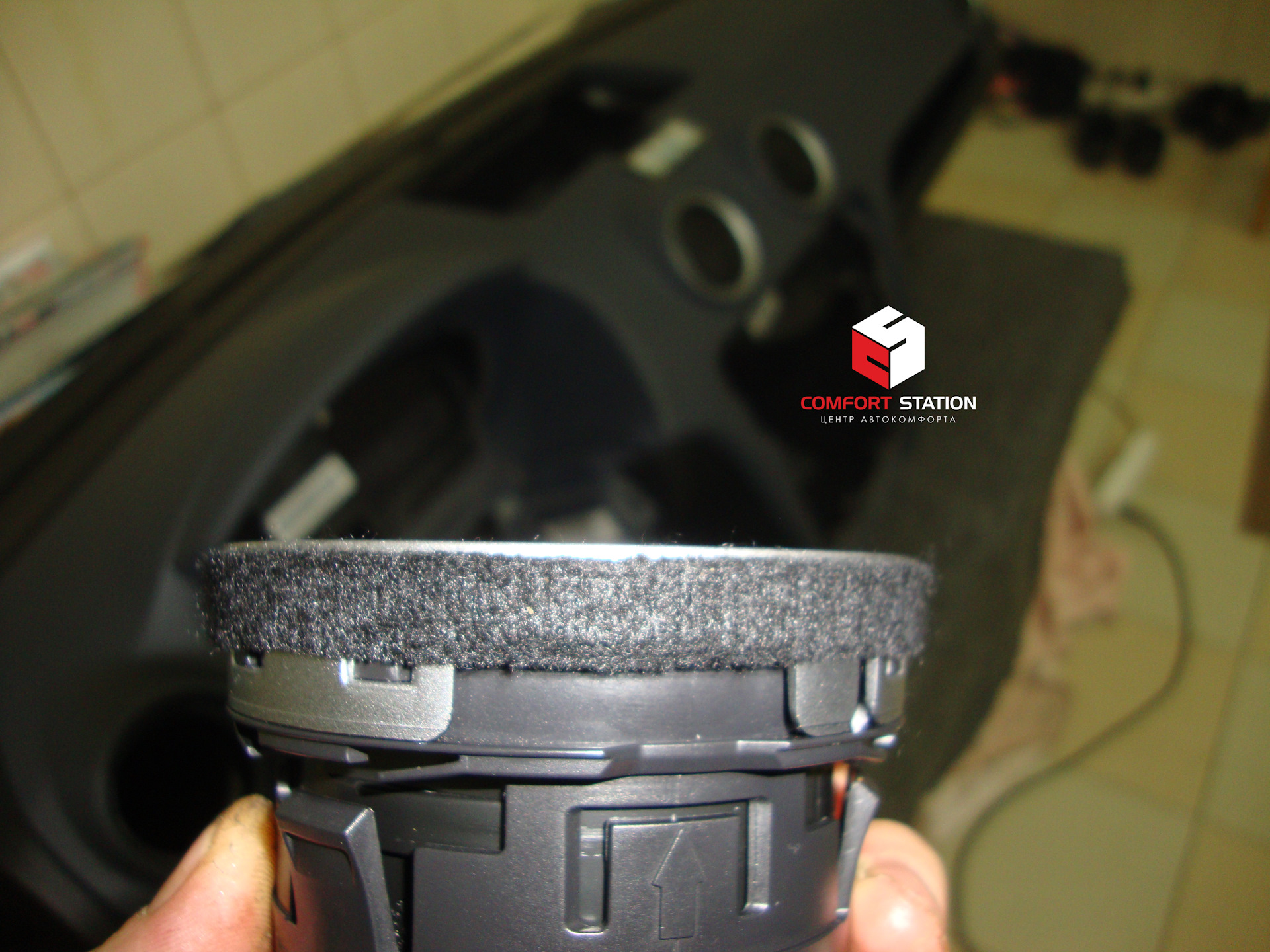

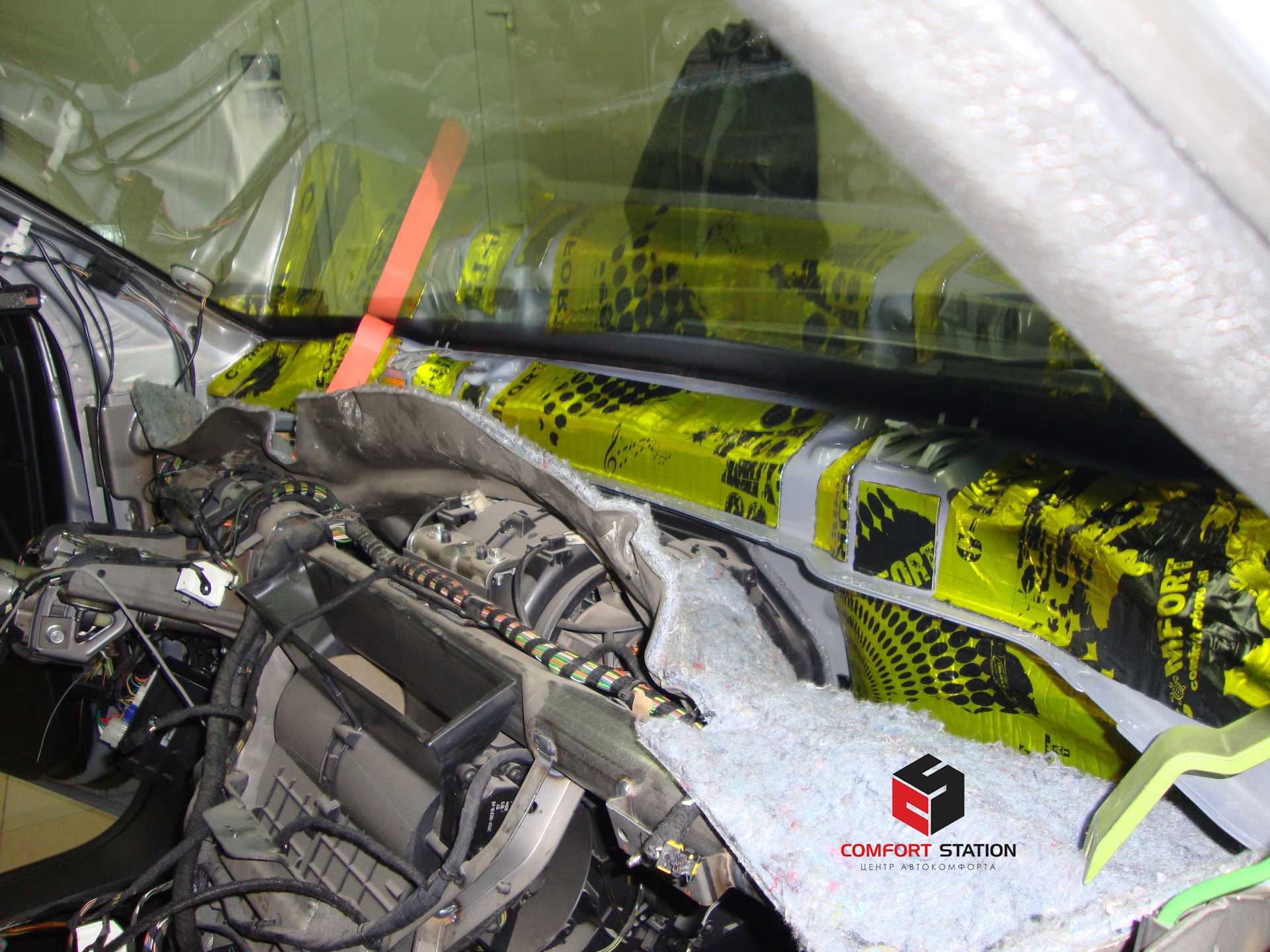

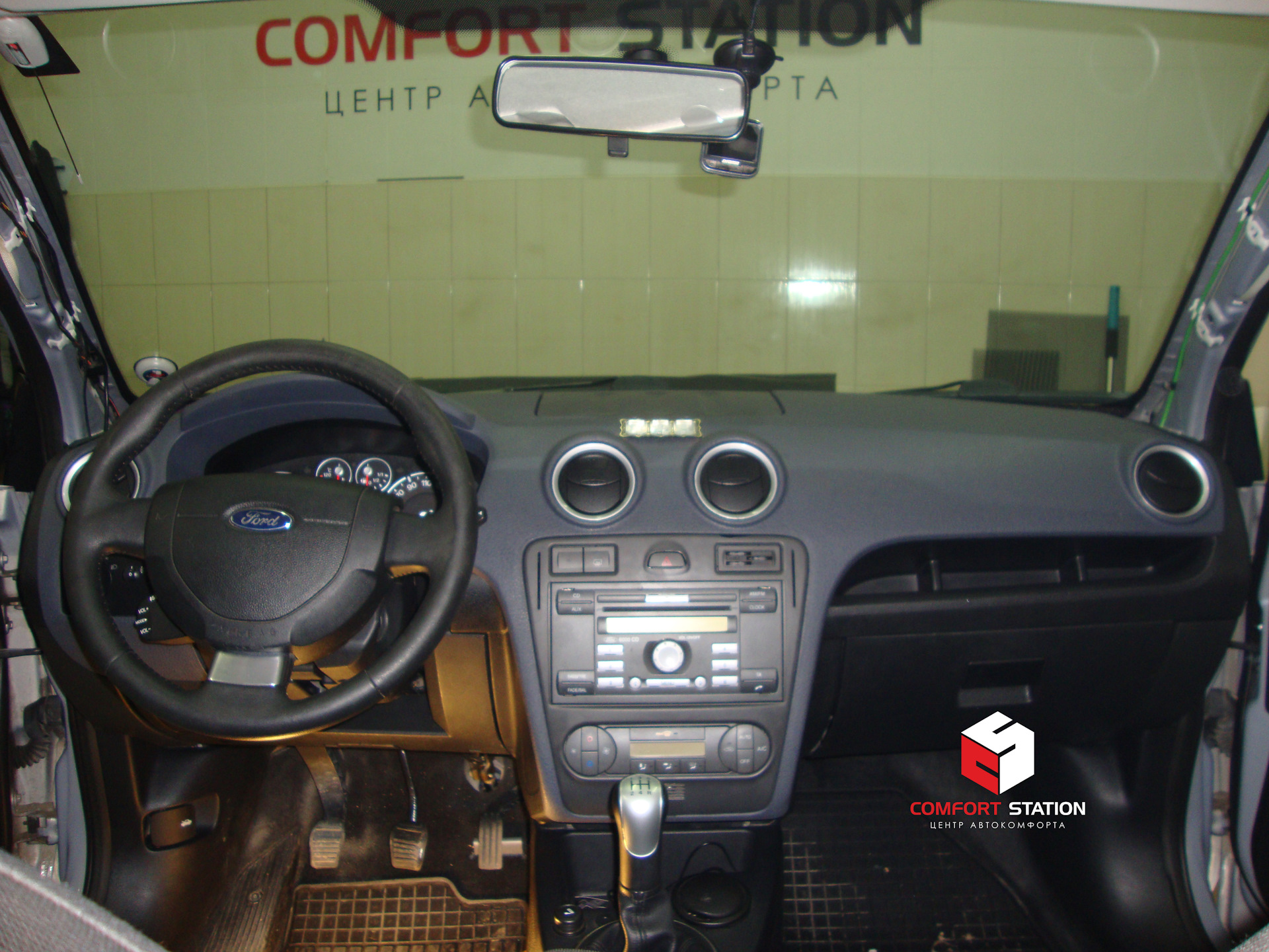

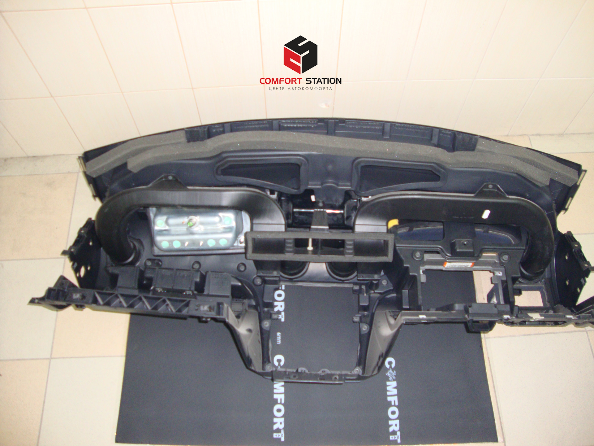

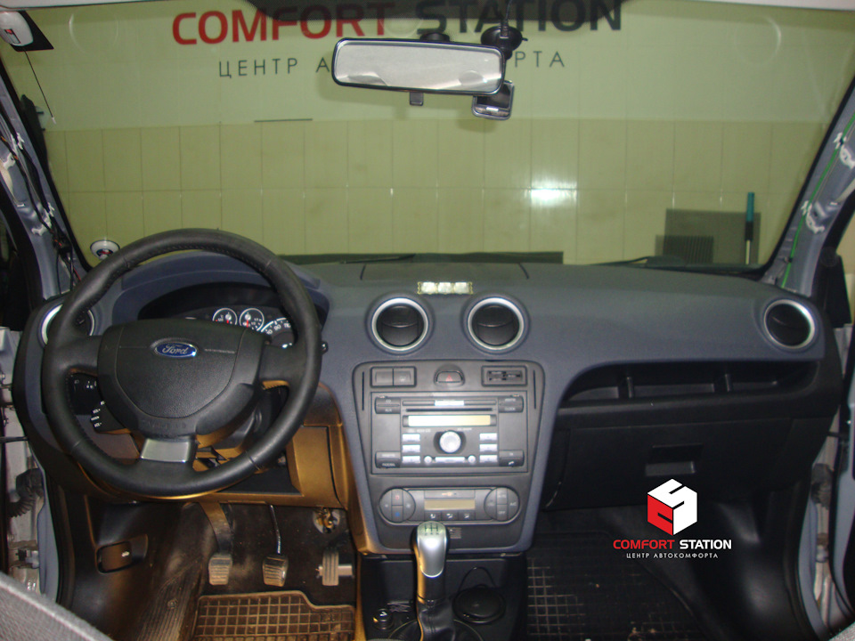

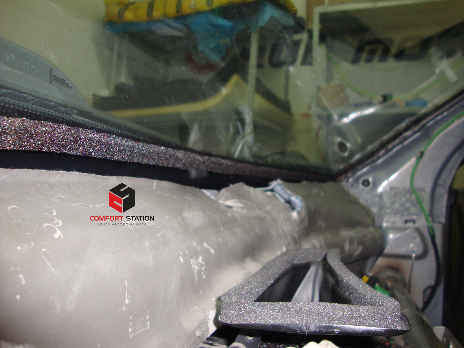

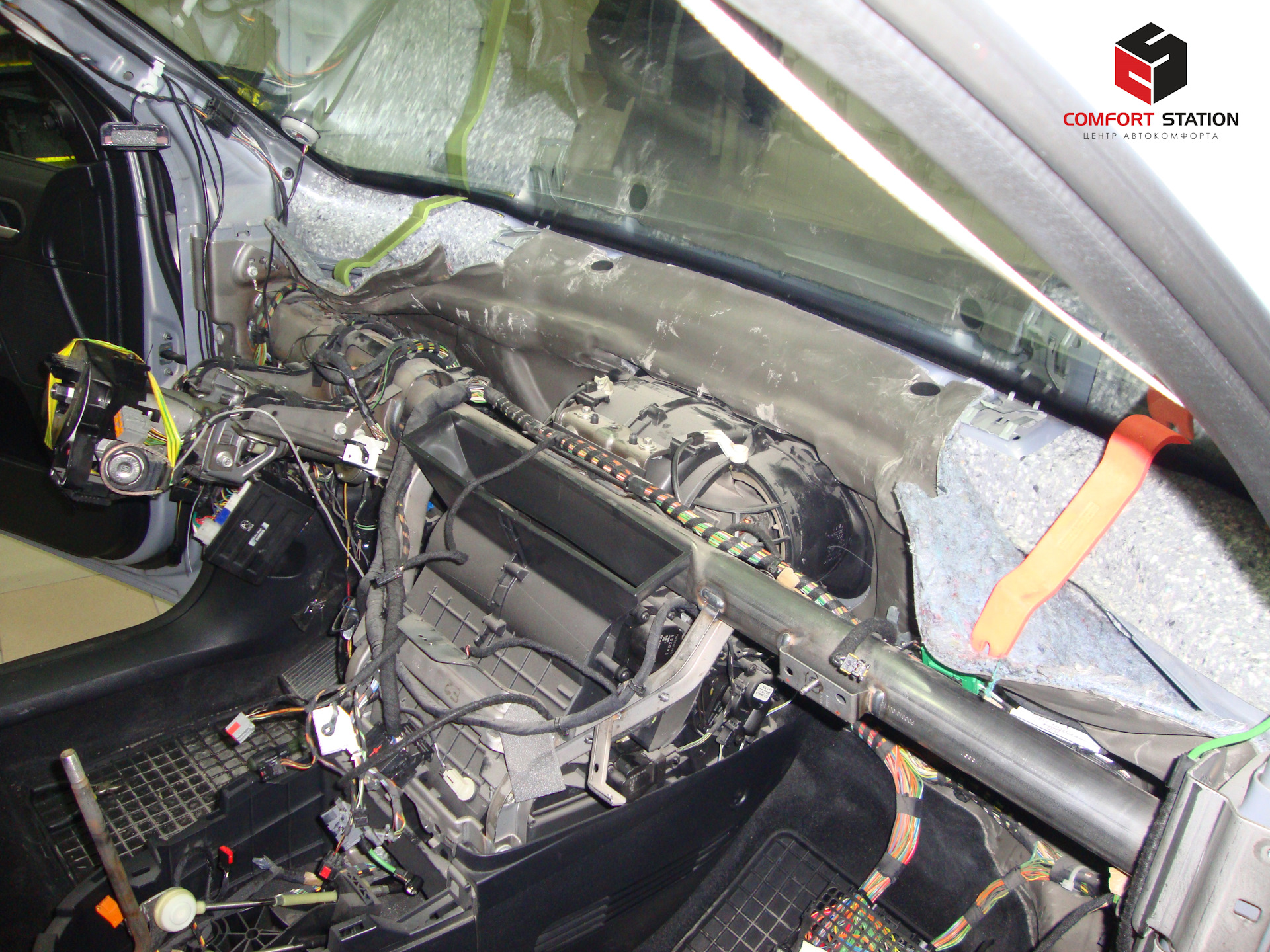

Клиент обратился с проблемой скрипа торпедо со стороны стекла, тестовый заезд по плохой дороге показал, что убрать именно его, возможно только после полного снятия торпедо, да заодно произвести полную шумоизоляцию и произвести антискрип по всем составляющим деталям. По времени операция заняла два дня, но оно того стоило! После сборки и передачи автомобиля клиенту, торпедо затихло, при тестовой езде не издала ни единого звука и писка!

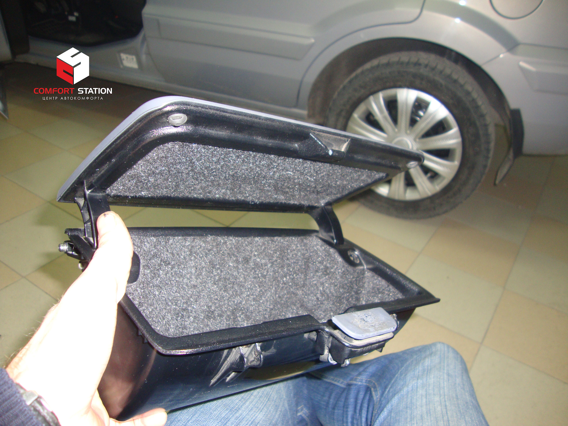

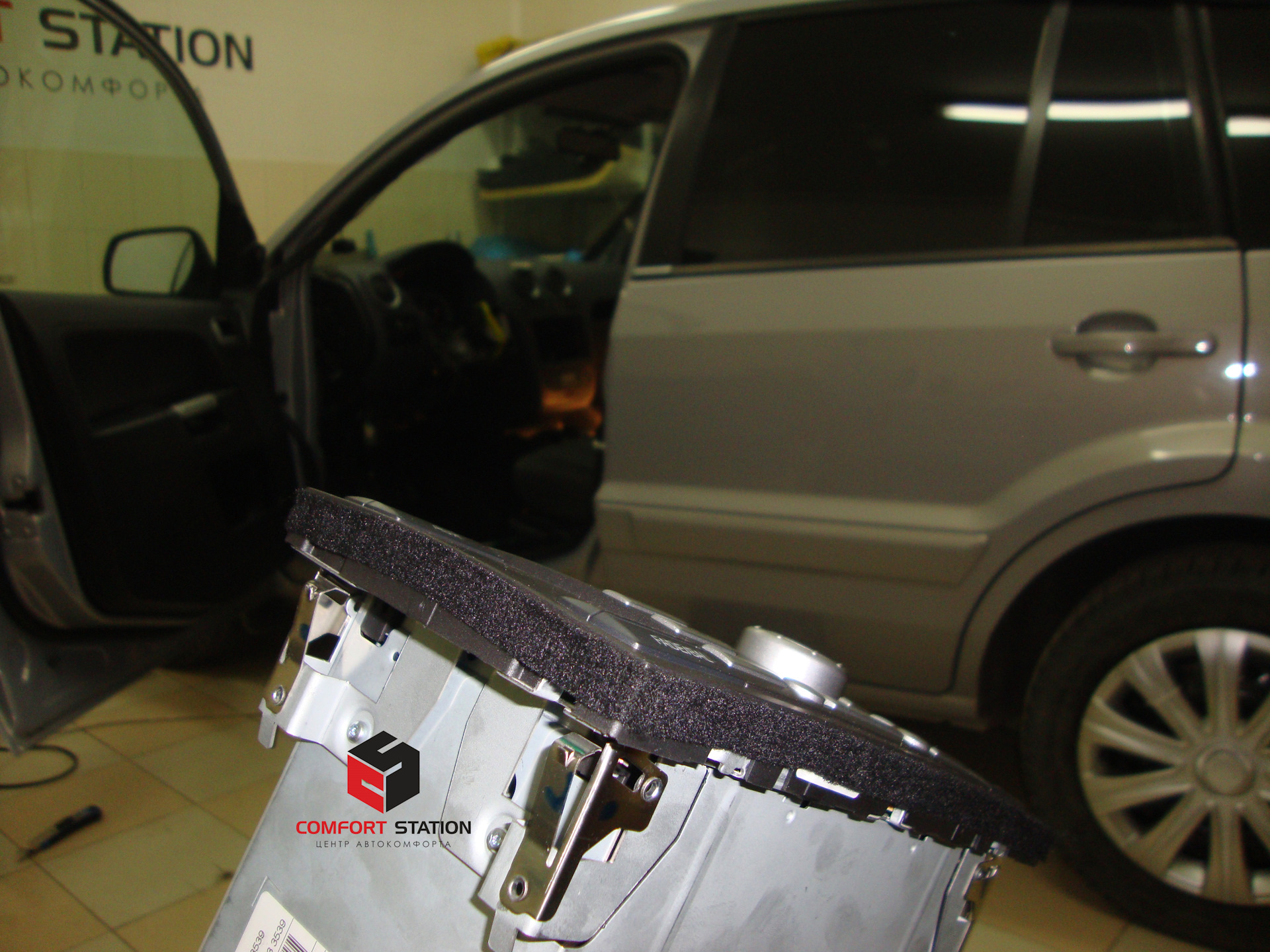

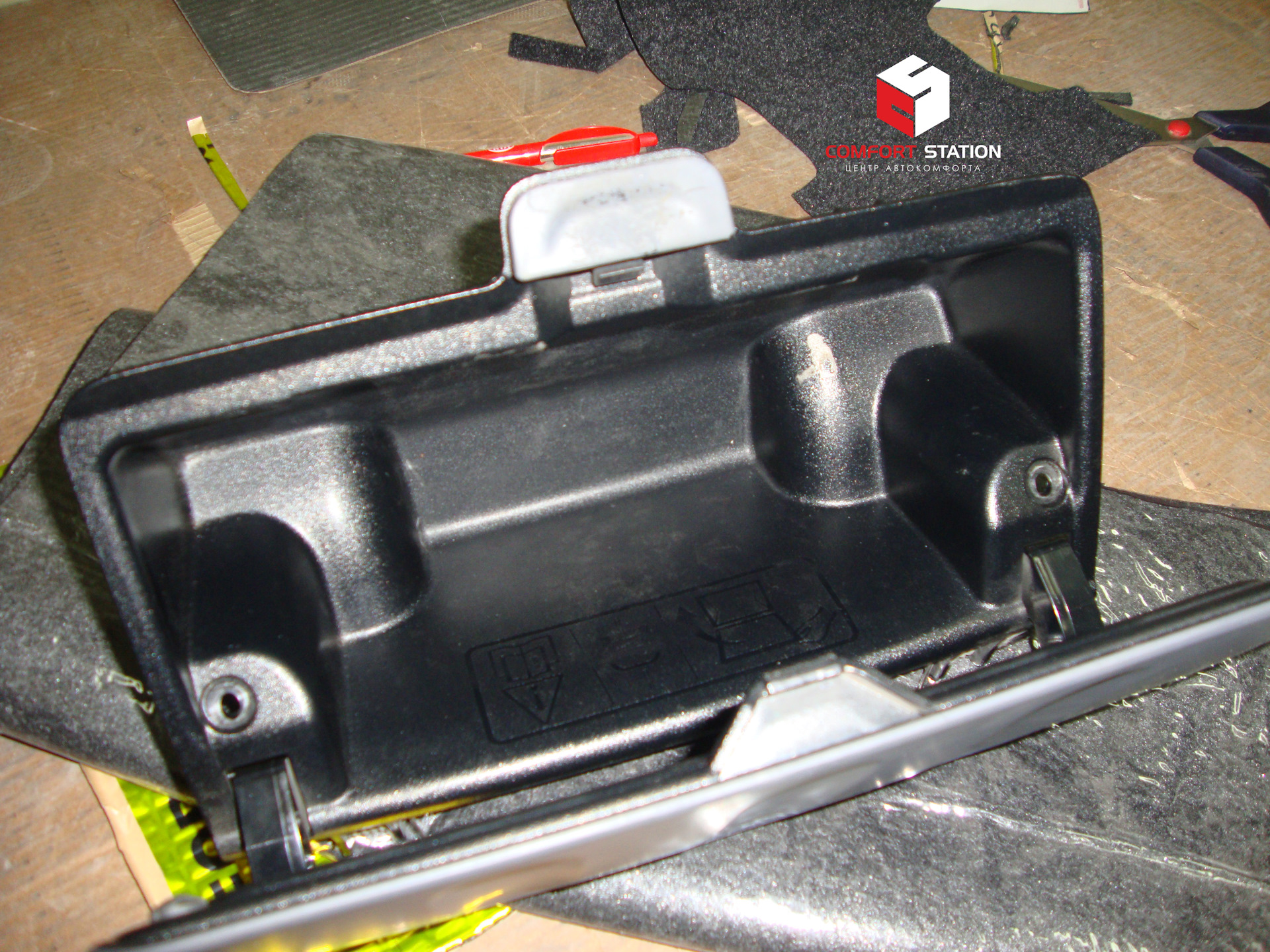

Как подарок клиенту, гремучий верхний бардачок заклеили мягким карпетом, теперь мелочевка лежит спокойно и не звенит при езде!
