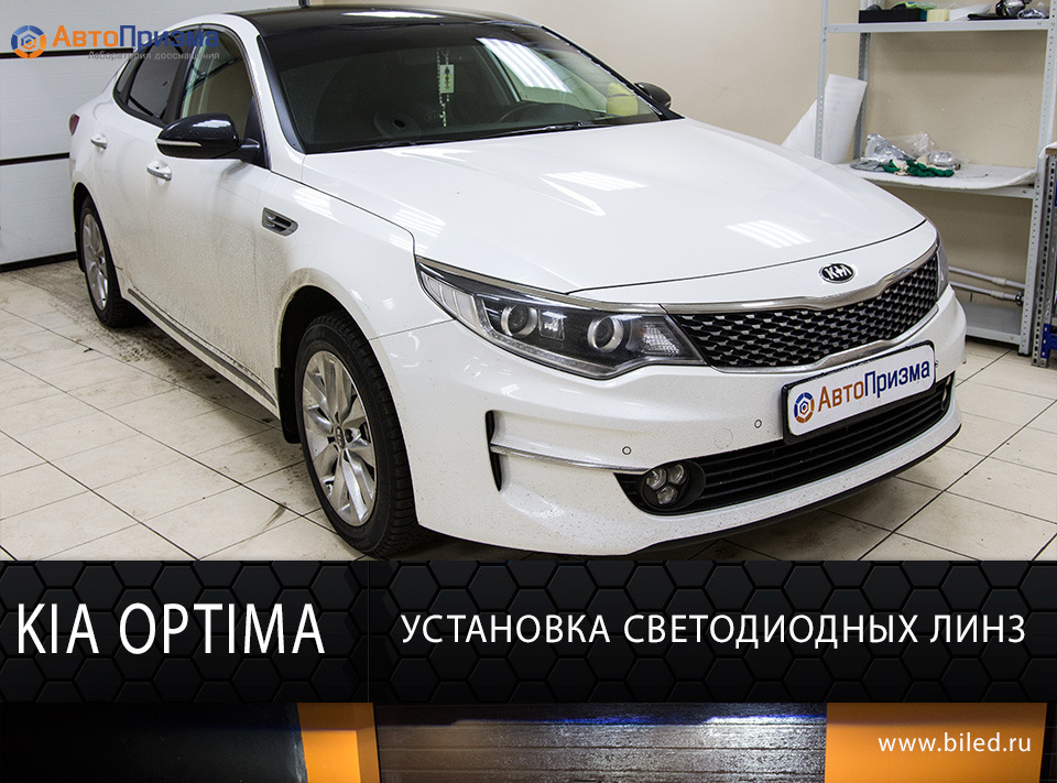

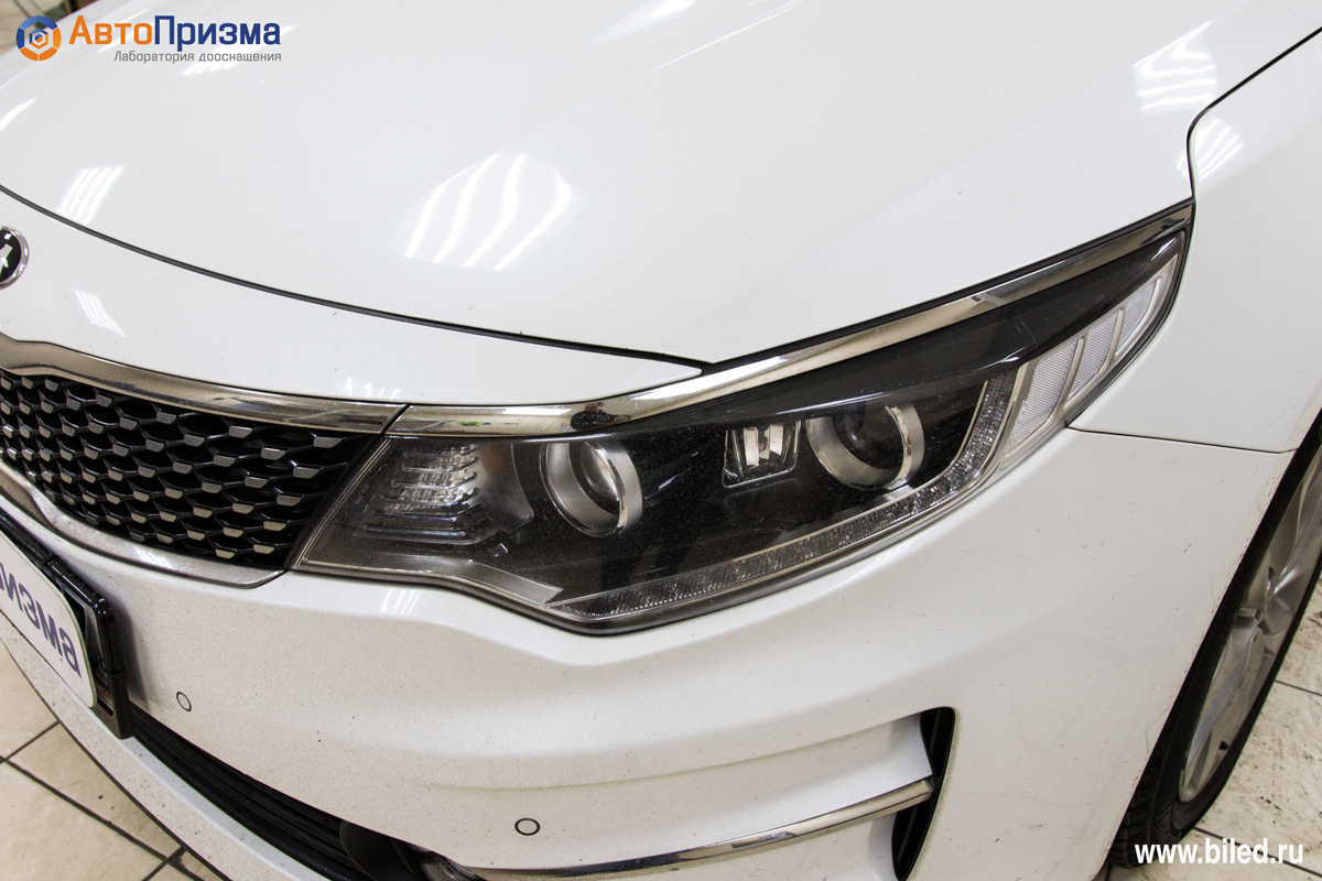

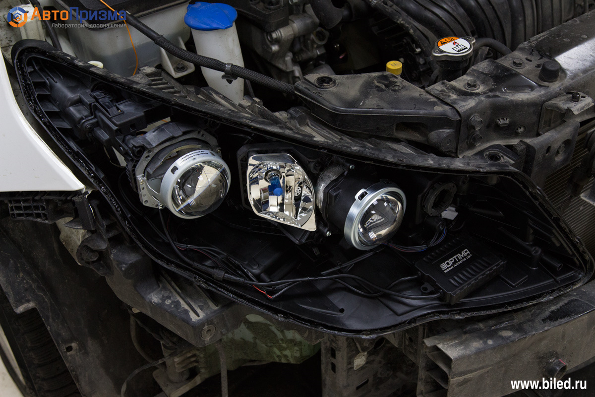

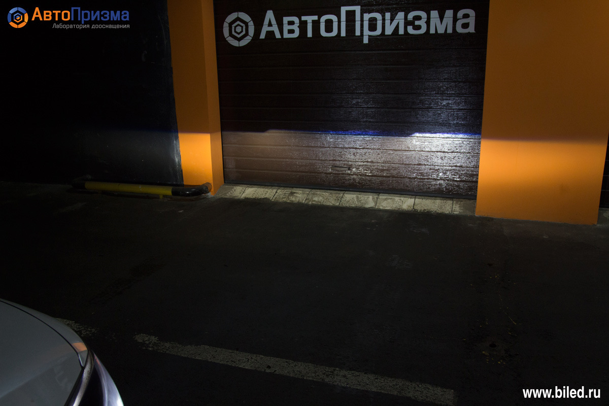

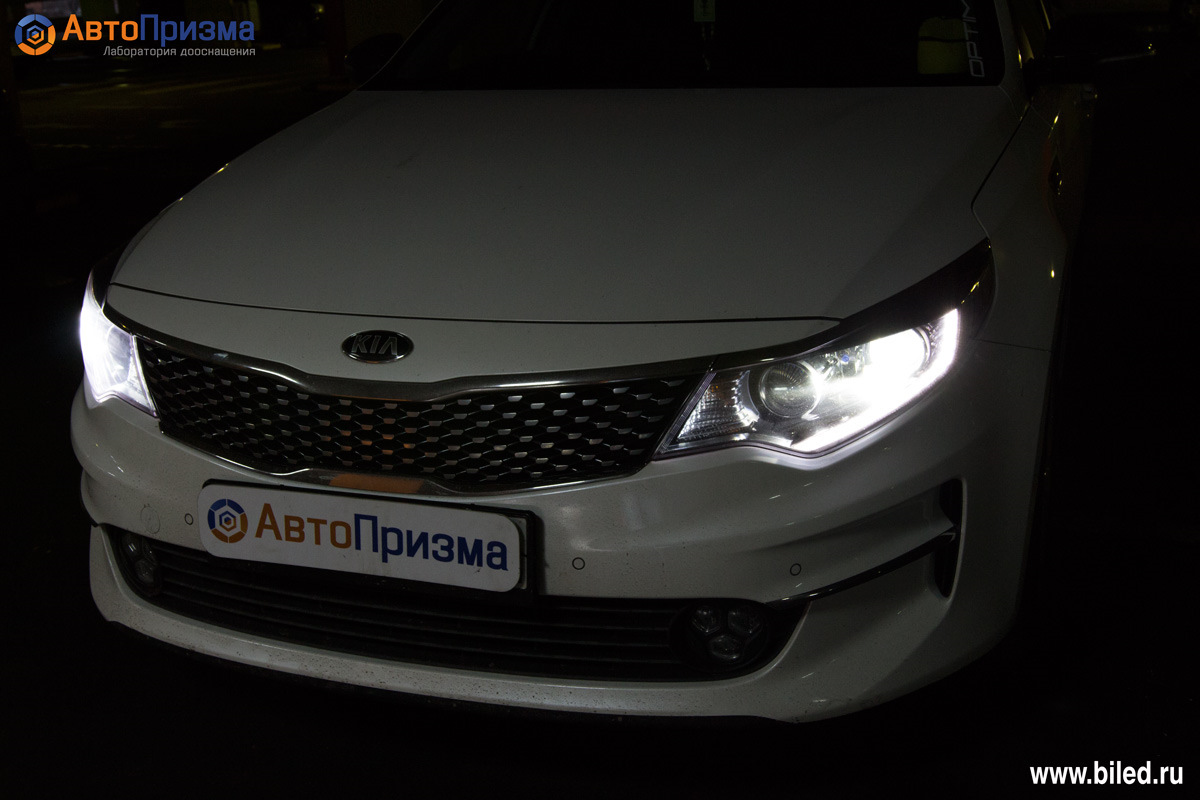

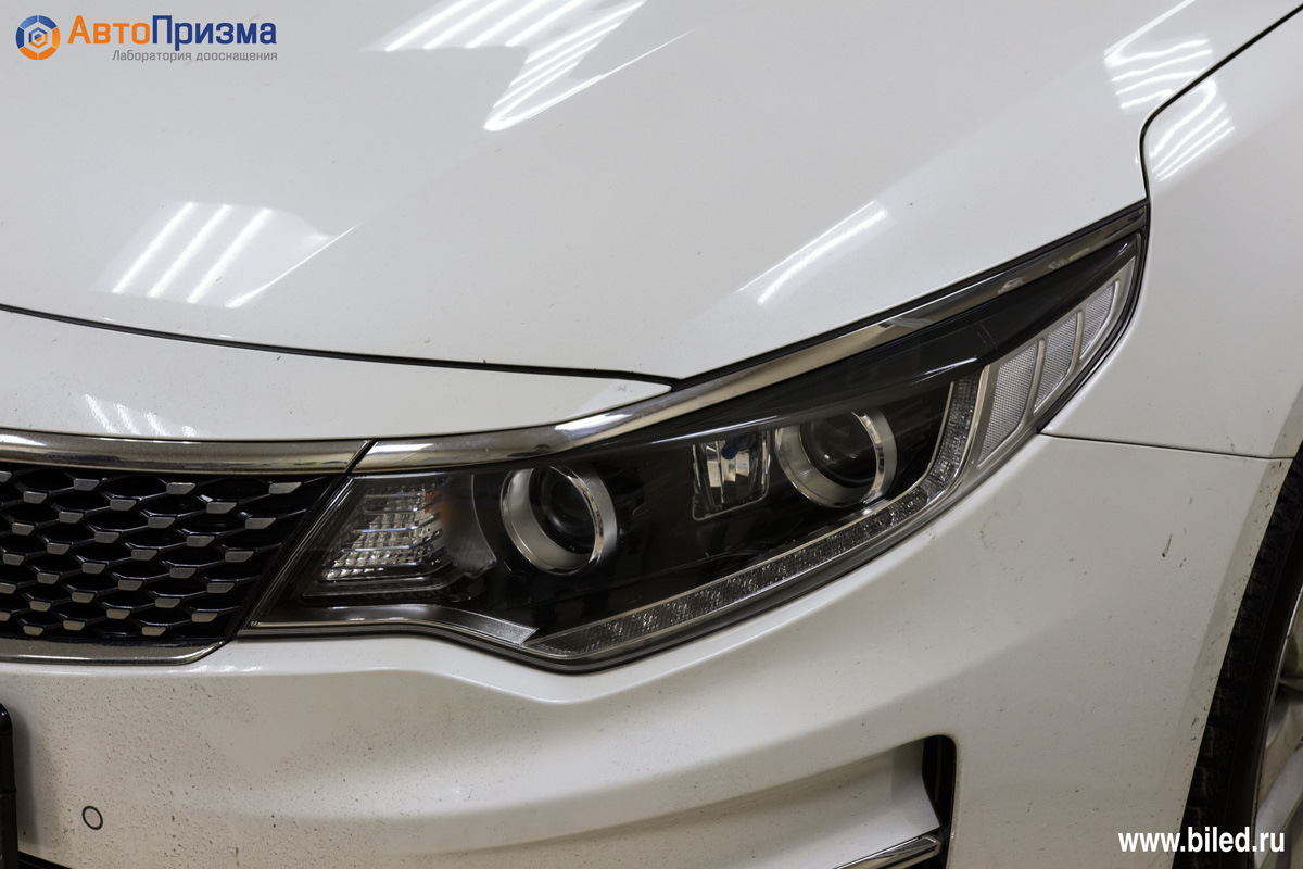

Всем привет друзья. Автомобиль KIA OPTIMA приехал к нам на замену галогенных линз.

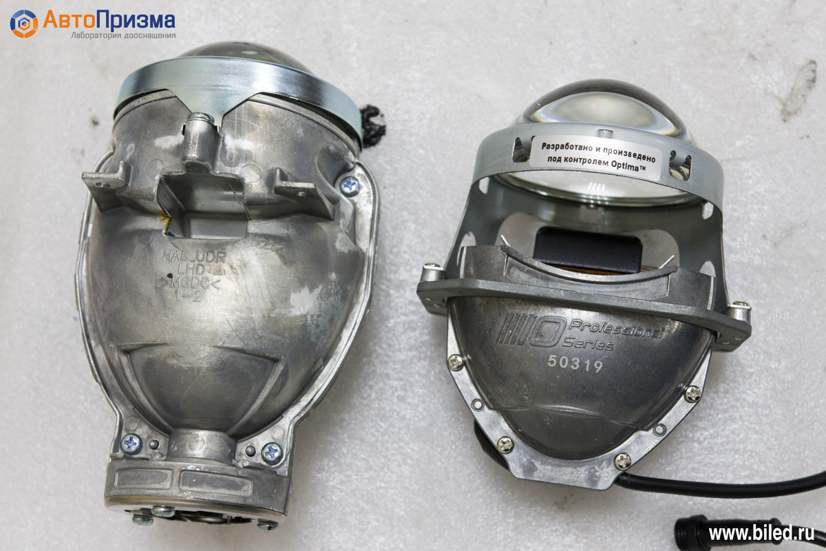

Несмотря на то что автомобиль 2016 года и линзы можно сказать что новые, владелец желает улучшить свет фар. И с этим хорошо справятся светодиодные линзы Optima Professional Series. >>>Смотреть видео!<<<

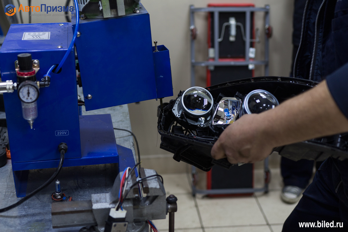

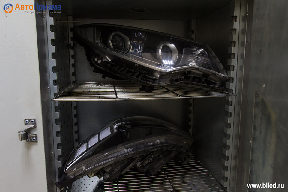

Как обычно используем нашу духовку для нагрева фар .

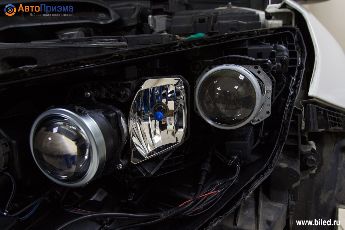

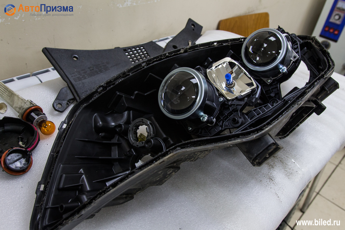

Проводим работы по замене линз.
Проверяем правильность установки перед сборкой.

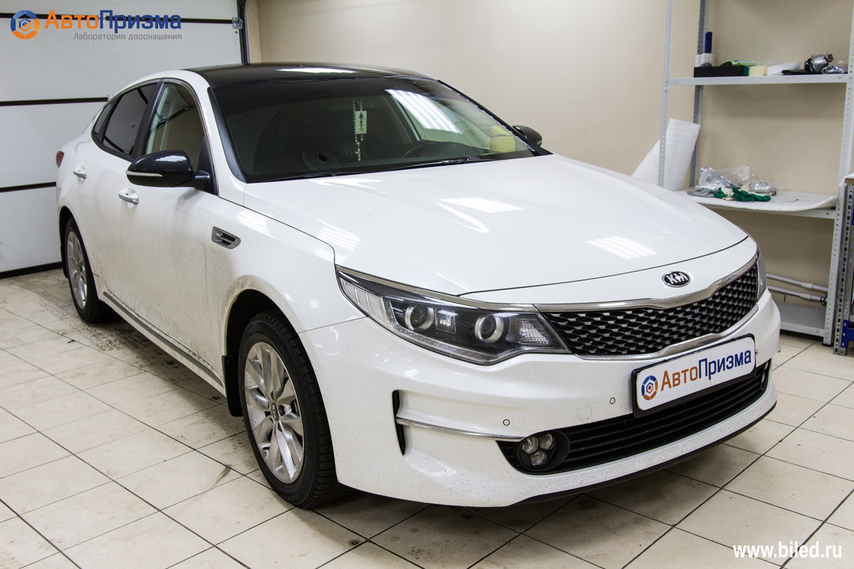

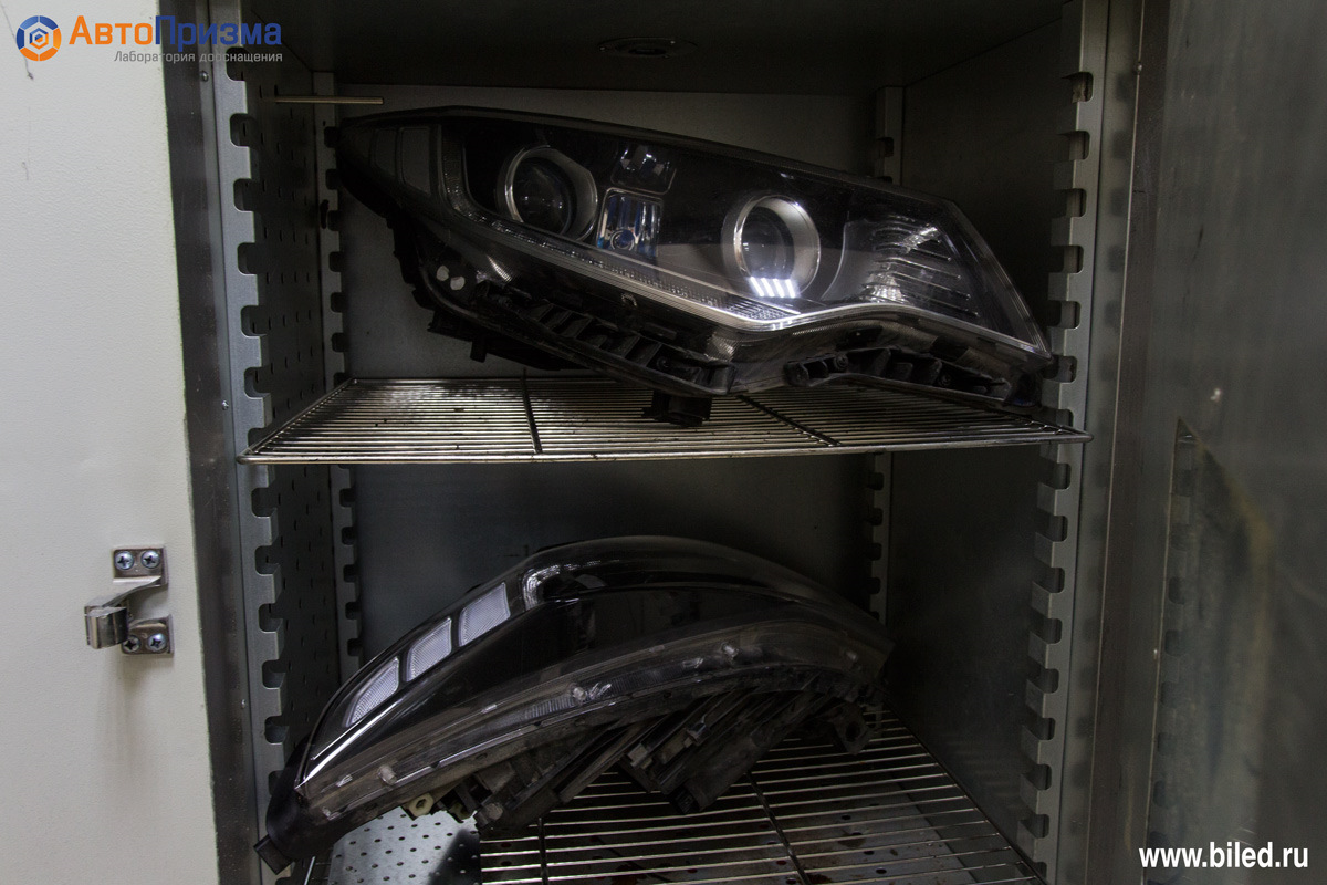

С помощью специального аппарата для подачи разогретого герметика собираем фары.

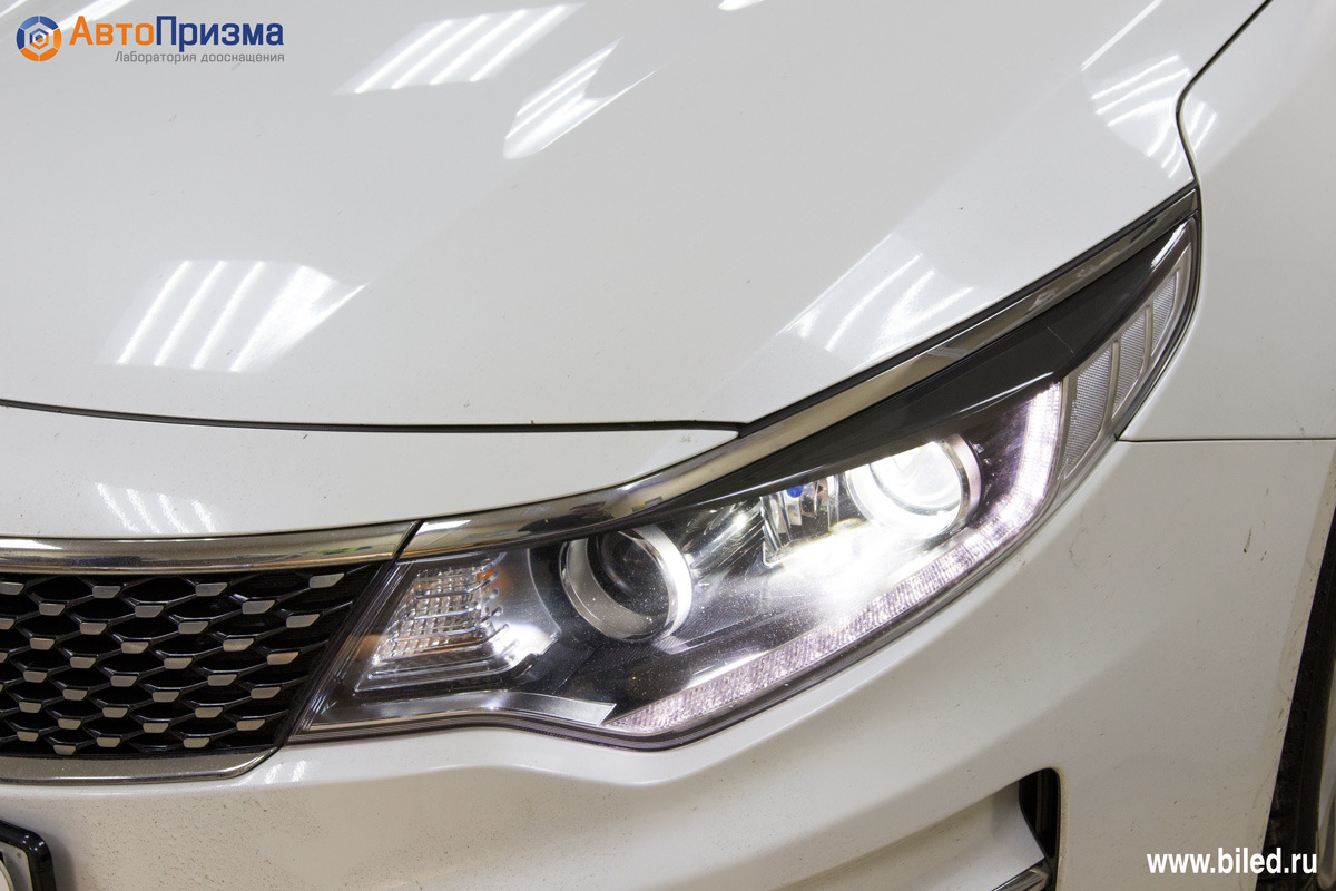

Подключаем и регулируем фары. Смотрим на результат. Визуально установки других линз совсем не видно. Но на дороге владелец в полной мере оценит новое качество света.

Здравствуйте. Не скажите какие переходные рамки использовали?
Здравствуйте. В данном случае без рамок ставили.

Синева только убивает. У koito же нет такого?
Синевы нет. Температура свечения у Които практически аналогичная.
Все же есть у них небольшая синева на границе стг
Да она там не небольшая. и засвет перед машиной и синева на стг.
