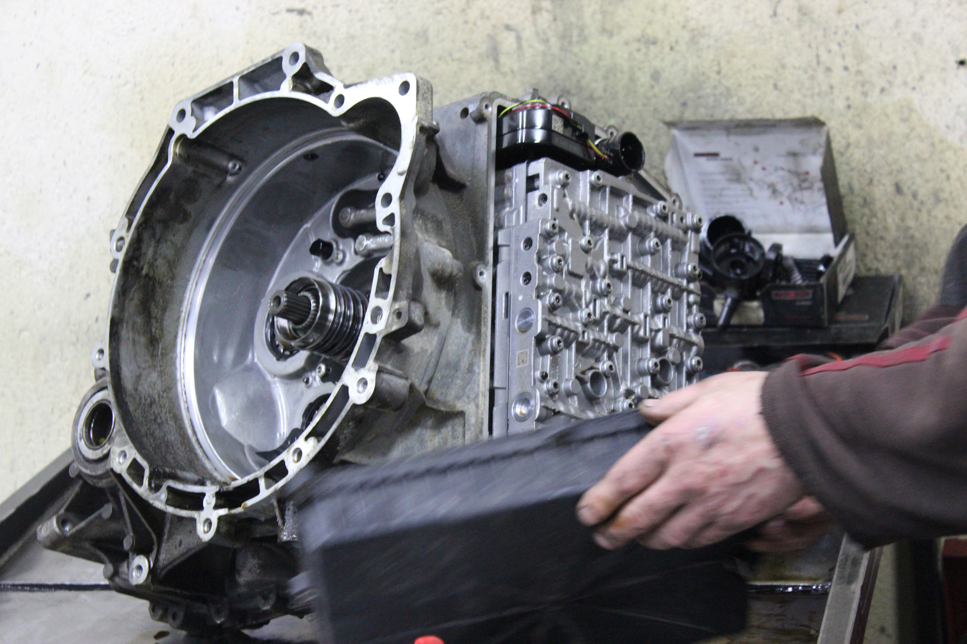

Пока не часто, но все активнее к нам стали обращаться за диагностикой и ремонтом несеквентальных КПП с двойным сцеплением (DSG). В модельной линейке Форд таких трансмиссий две — шести-ступенчатая с сухим сцеплением (PS195/PS250), которая преимущественно встречается на Форд Фокус, и шести-ступенчатая, но уже с "мокрым" сцеплением 6DCT450 (она же MPS6 по классификации Вольво). Если с PS195/PS250 пока весь ремонт у нас ограничивался заменой КПП на новую (www.b3auto.ru/rebuild/763020/), то по 6DCT450/MPS6 уже приходится заниматься непосредственно именно ремонтом.
В этот раз приехала Volvo S60 1.6 Ecoboost, владелец которой жаловался на рывки при переключении с первой на вторую передачу, жесткое переключения между всеми передачами и однажды, полностью пропавшую заднюю передачу. Пробег автомобиля на момент обращения: 167500 км. Коды неисправности в TCM на момент обращения P0771:00
По результатам диагностики с пробной поездкой, анализа потока данных и проверки уровня и состояния жидкости КПП было принято решение снимать трансмиссию, выполнять дефектовку, и ремонт по необходимости

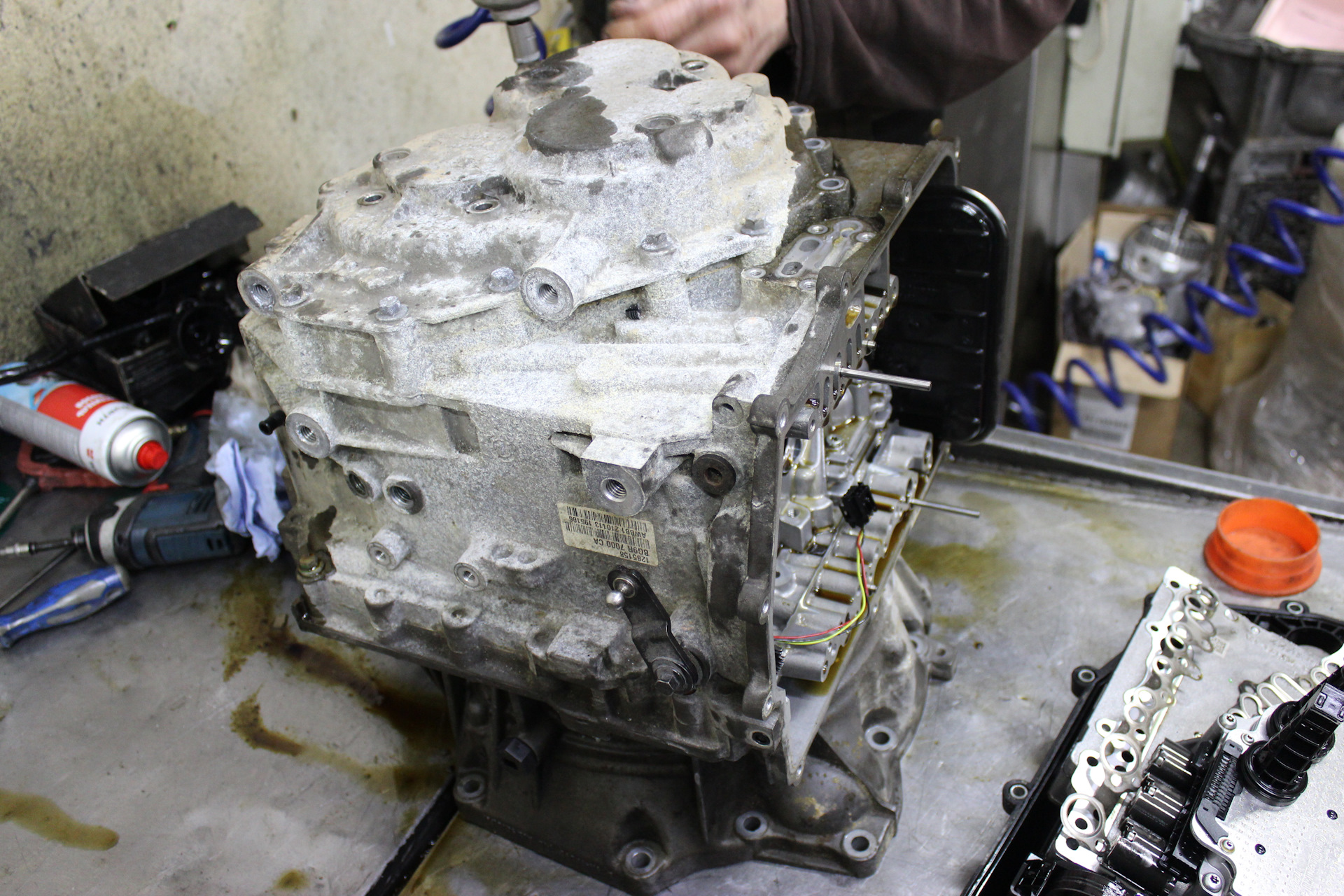

Снимаем КПП
"Пациента" на стол

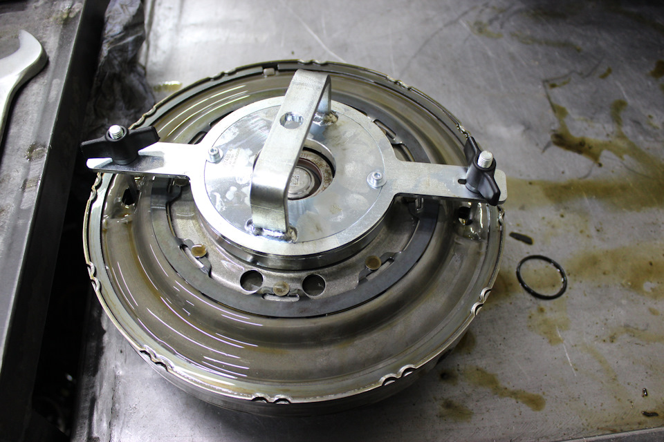

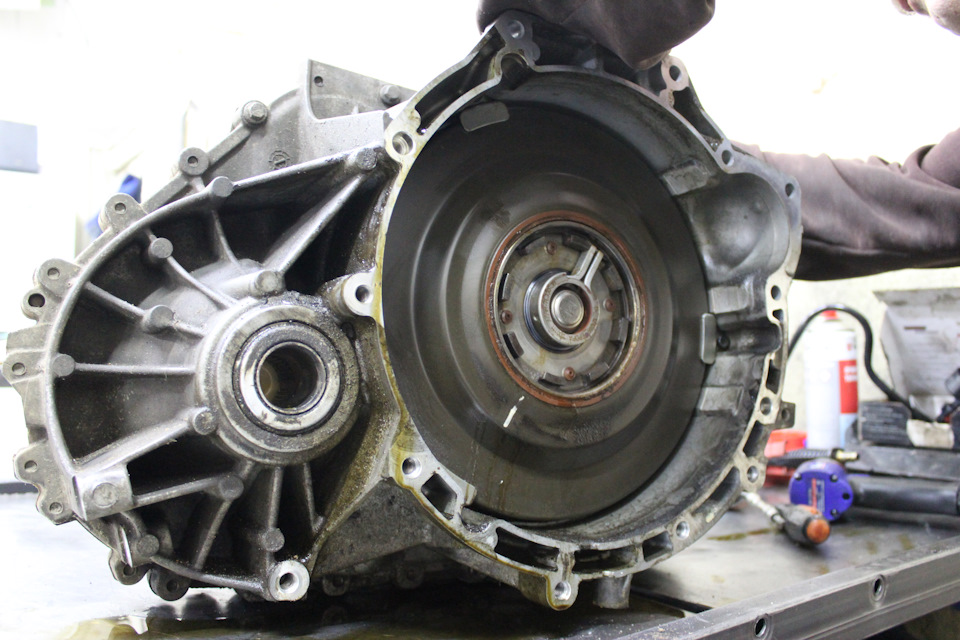

Готовимся снимать сцепление
Все-таки специнструмент — нужная штука

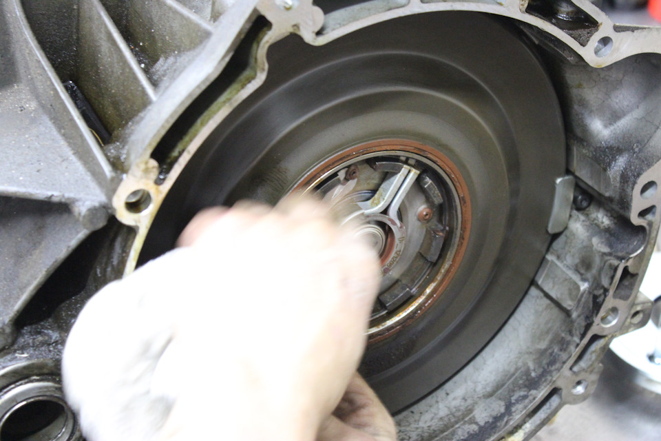

Без сцепления эта коробка чем-то напоминает разобранный механический будильник :)
Цвет и состояние жидкости не внушают большого оптимизма

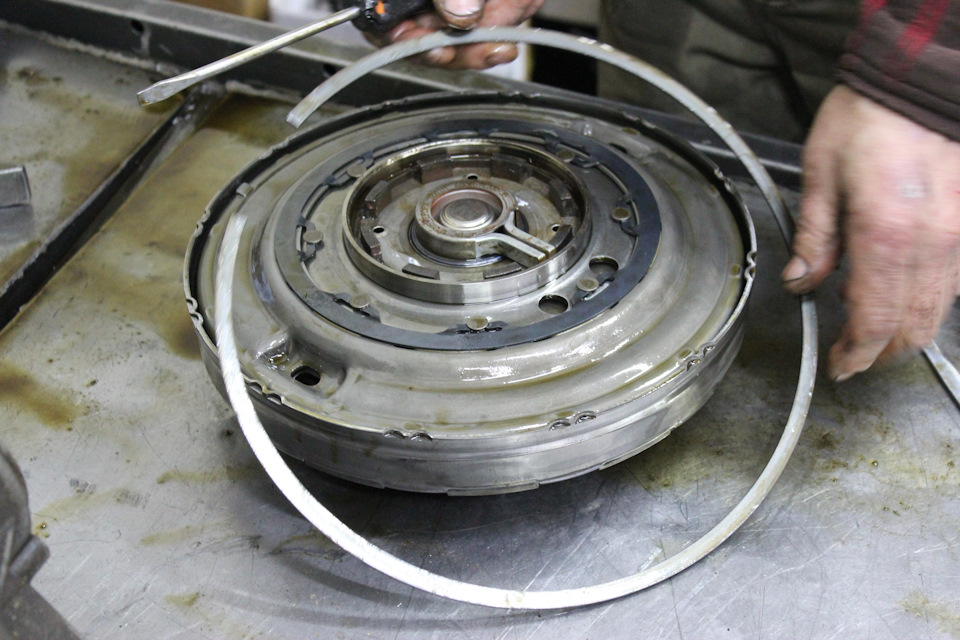

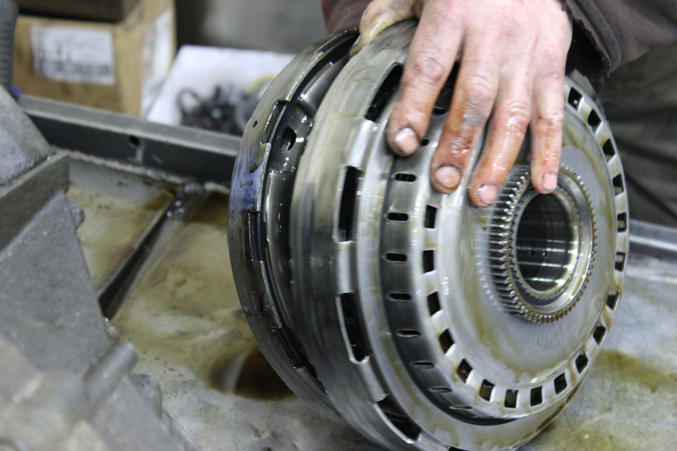

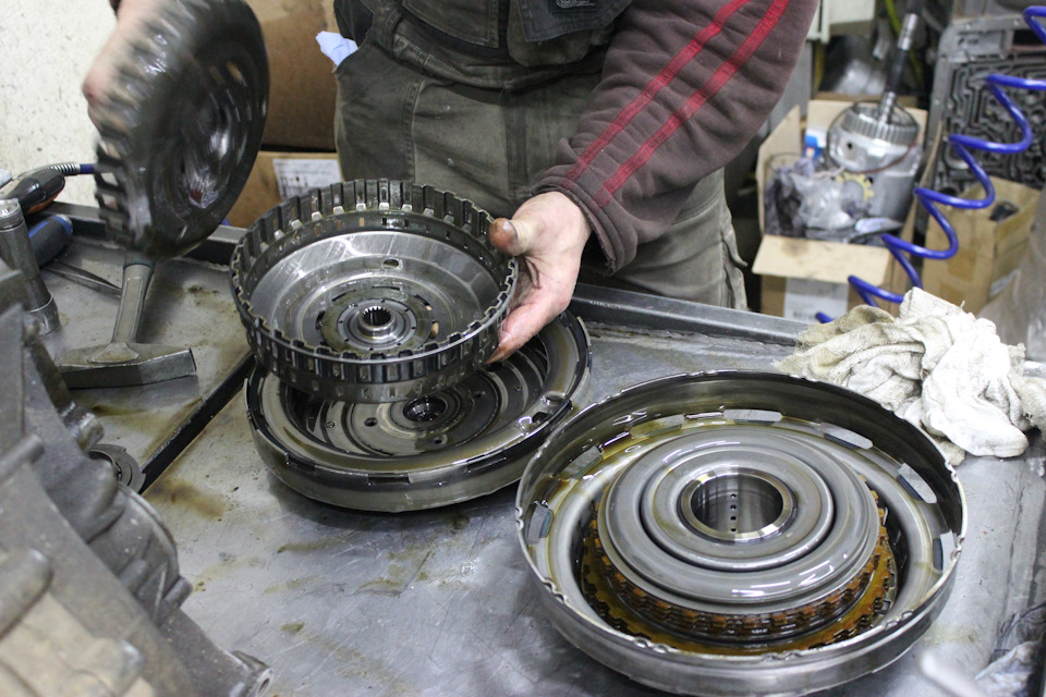

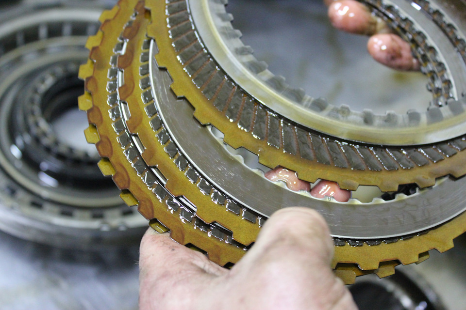

Разбираем сцепление
Пружины и пластиковые демпферы к счастью целы и на удивление мало изношены

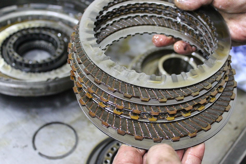

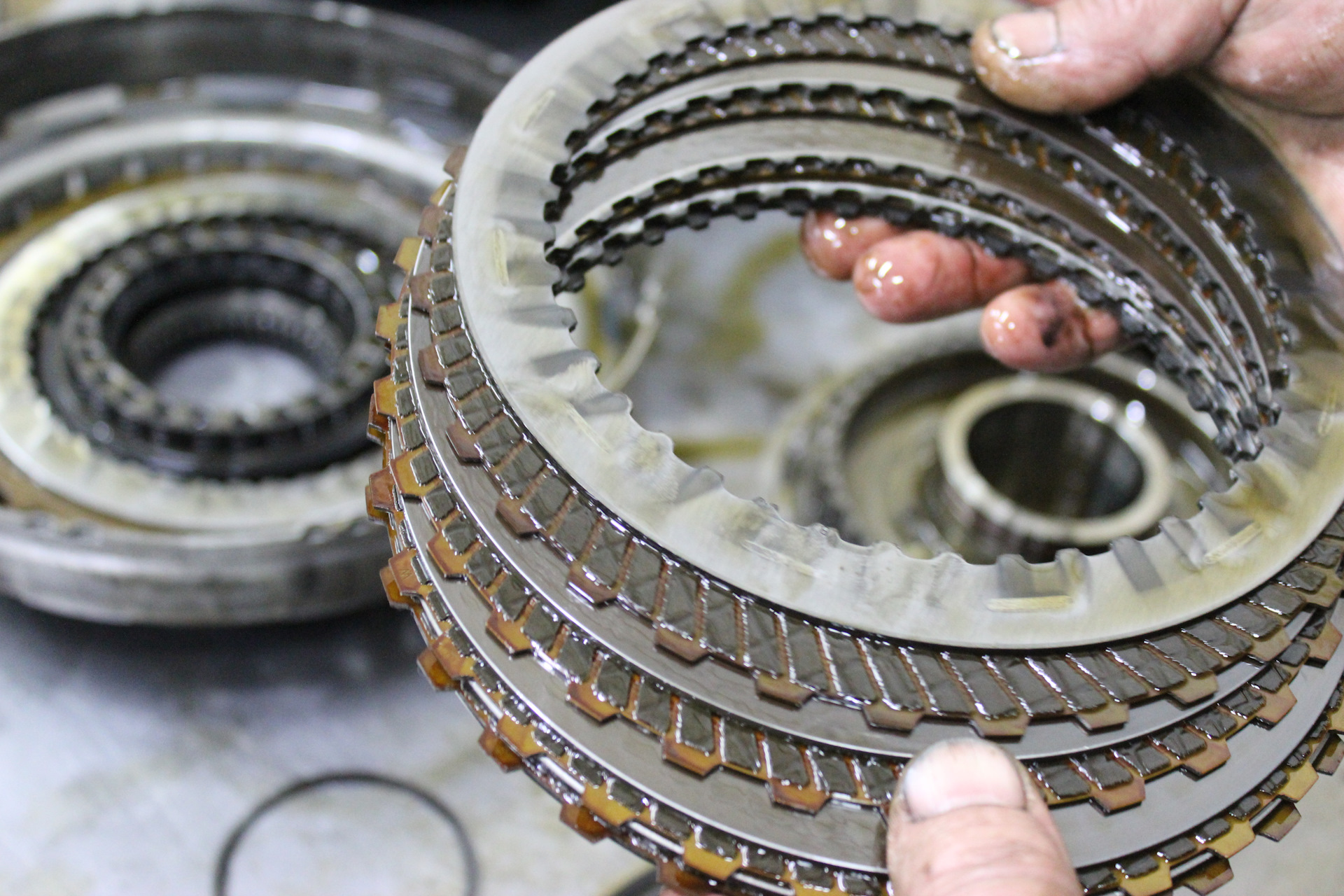

Зазор в пакете нечетного ряда больше 4 мм. Четный ряд выглядит вполне прилично, зазор пакета — 2,7 мм. Все равно, раз уж делать, то делать все необходимое. Фрикционные пары меняем в любом случае.

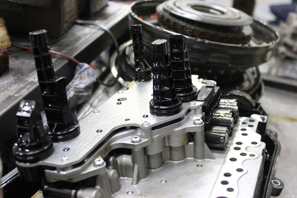

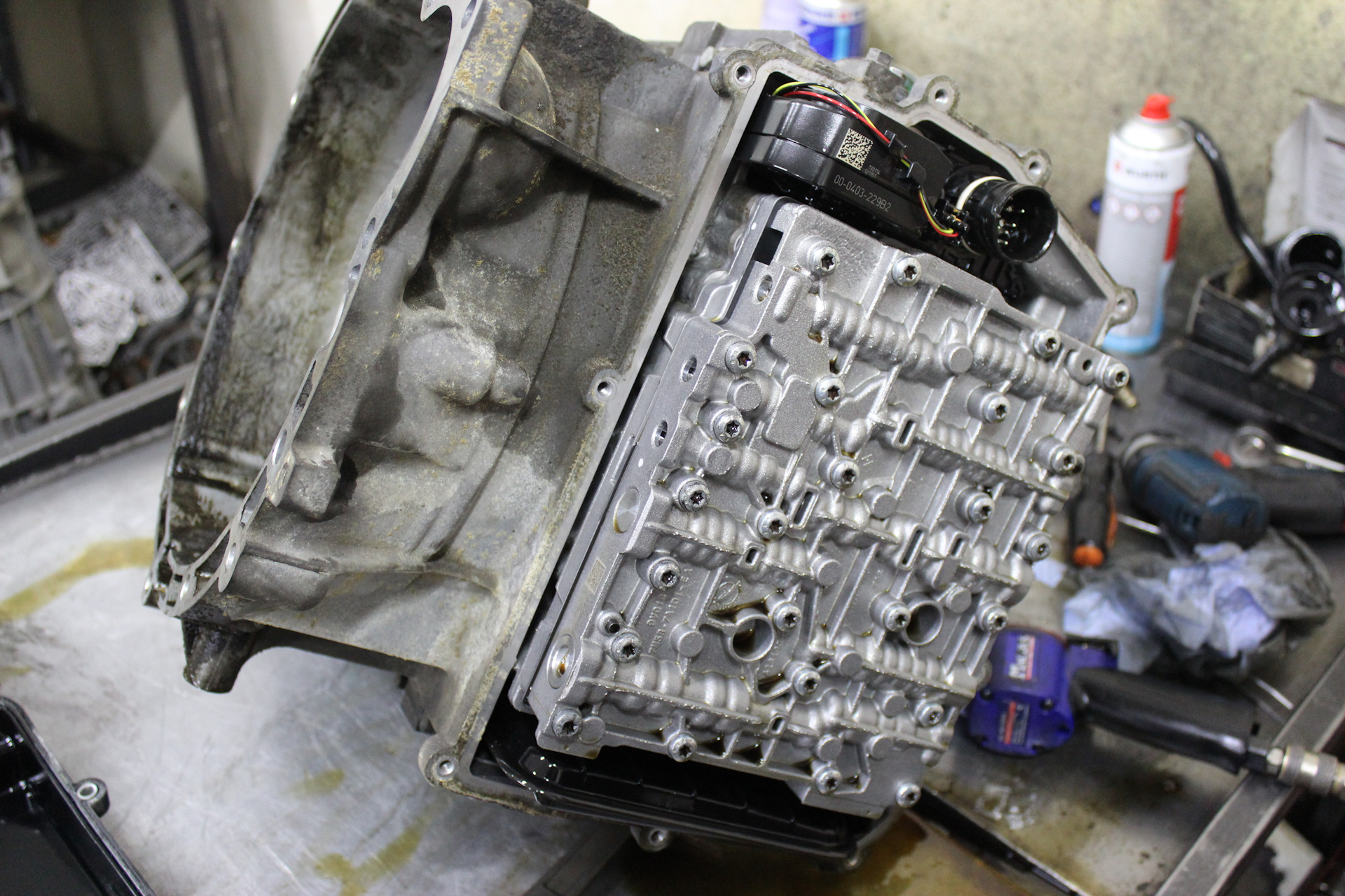

Снимаем мехатроник

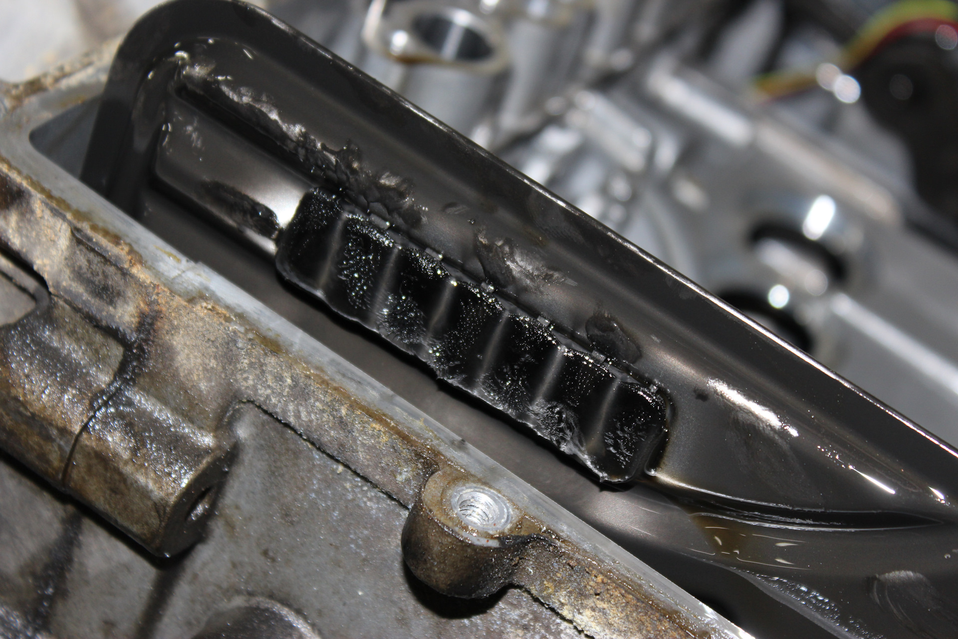

Черный ежик из металлических опилок на магните фильтра
Снимаем заднюю крышку
