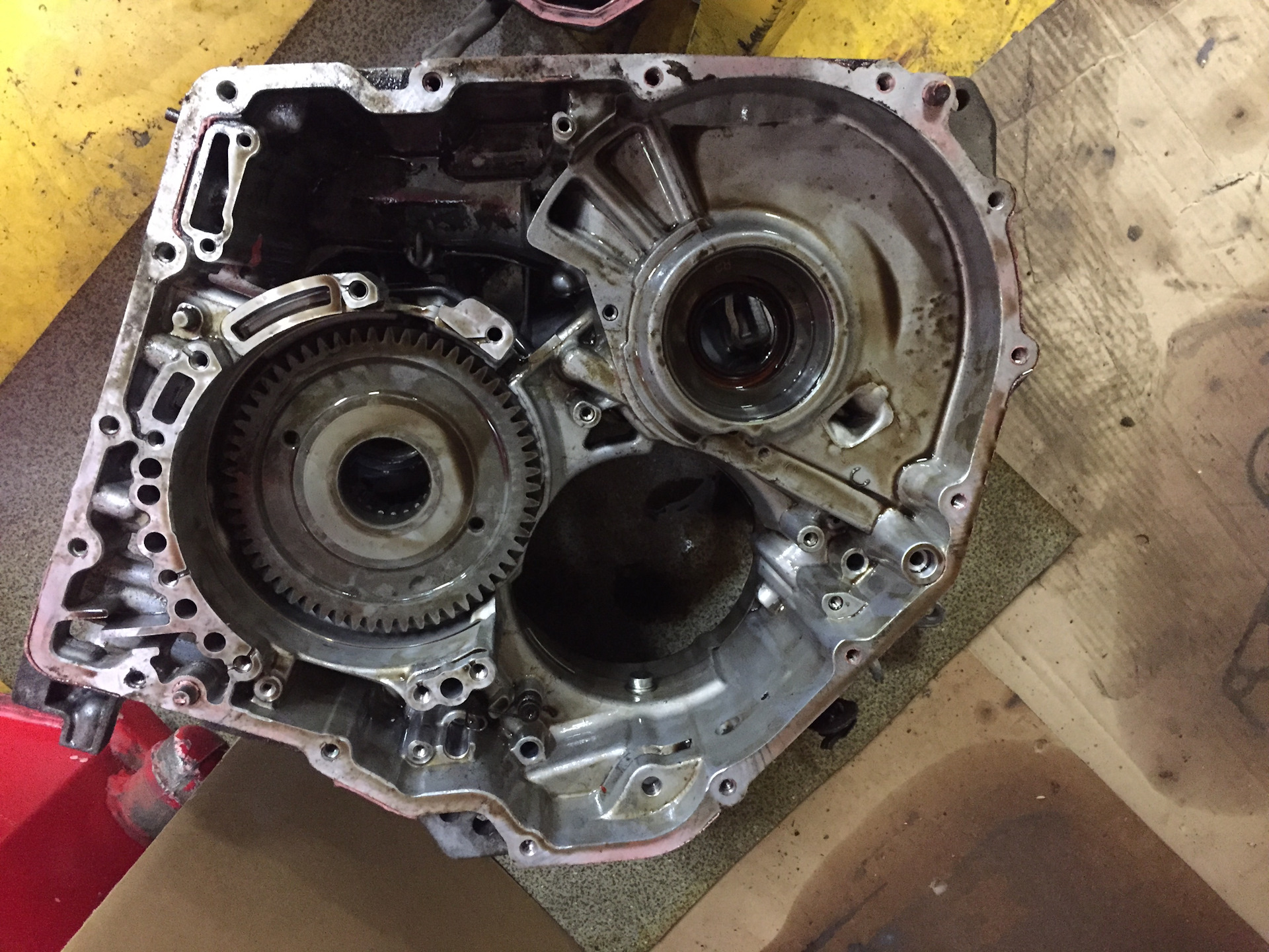

На прошлой неделе взяли в работу АКПП AW55-50SN Renault Espase. Машину забрали на эвакуаторе из Жуковского. По словам владельца коробка пиналась при переключение на вторую, потом пенки стали постоянными и она упала в аварийный режим.
Дефектовка показала разрушенный подшипник в гидротрансформаторе, забитый стружкой гидроблок. Сгоревшие фрикционы и стальные диски. Немного деформировался корпус.
Был согласован капитальный ремонт.
Вскрыли гидротрансформатор, заменили фрикционную накладку. Заменили комплект сальников и прокладок, комплект поршней и втулок, комплект фрикционов и стальных дисков. Промыли гидроблок и восстановили соленоиды. Отремонтировали корпус.
Ремонт занял 3 дня.
Стоимость 95 000 р. (Все работы и запасные части)
Гарантия 6 месяцев, без учета пробега.

А как осуществляется ремонт корпуса при его деформации?
Корпус чаще всего деформируется в районе валов и втулок. Протачиваем.
