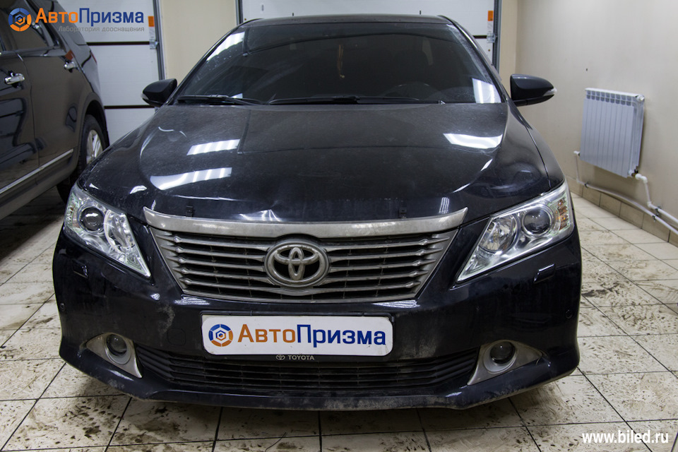

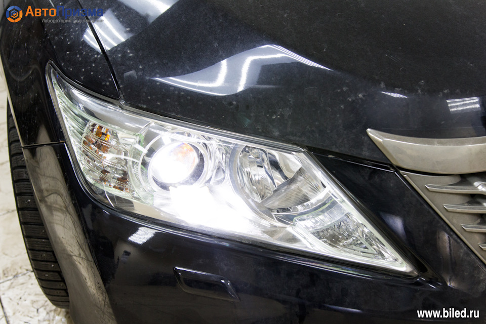

Всем привет друзья! Автомобиль Toyota Camry нашего подписчика churilov со штатными ксеноновыми линзами.

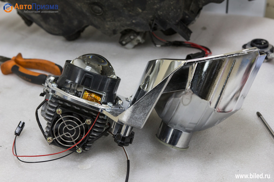

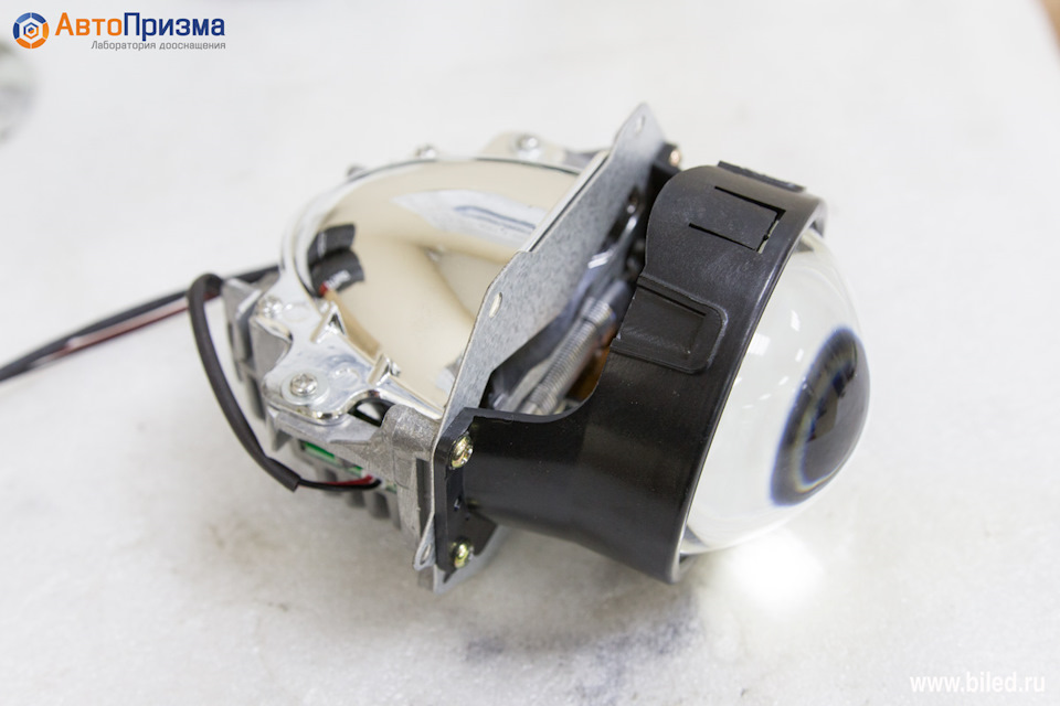

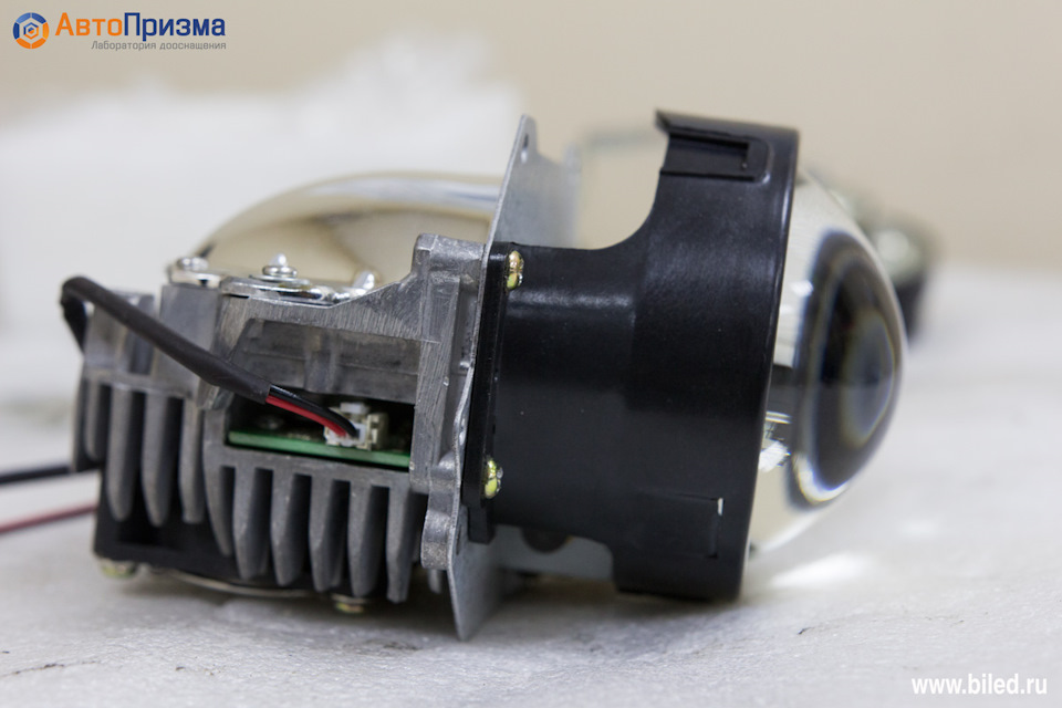

Будем устанавливать светодиодные Bi-led линзы Lumisfera Far 3.0.

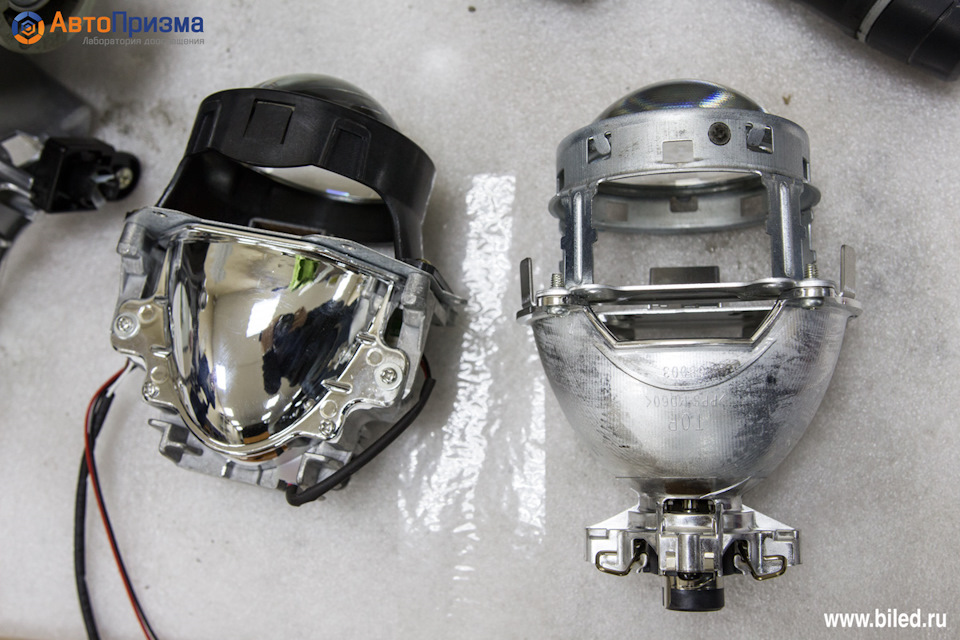

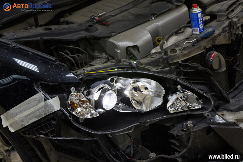

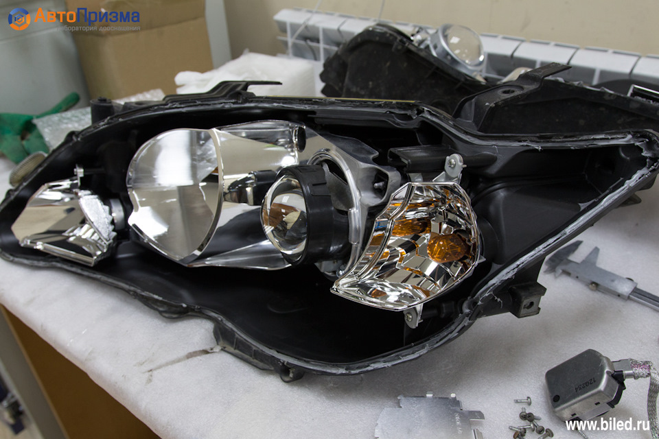

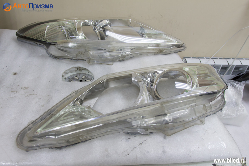

Снимаем фары с автомобиля. Помещаем их в специальную печь. чтобы разогреть герметик и разобрать фары.
Вынимаем штатные ксеноновые линзы.

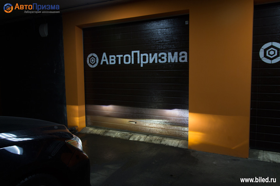

Предварительно настраиваем свет фар по прибору.
Наносим новый герметик и собираем фары.

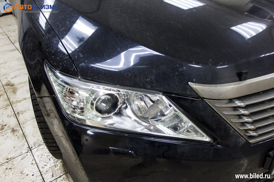

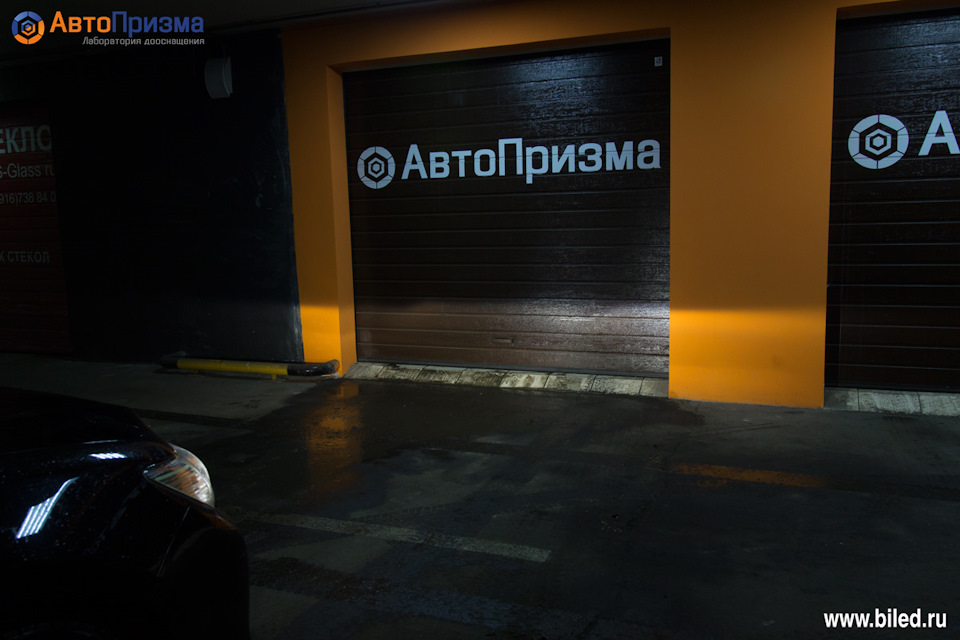

Выезжаем на автомобиле на улицу. Смотрим СТГ на воротах. К слову в ПТФ на этом автомобиле установленны тоже линзы. Так что дальних тут теперь целых шесть.
