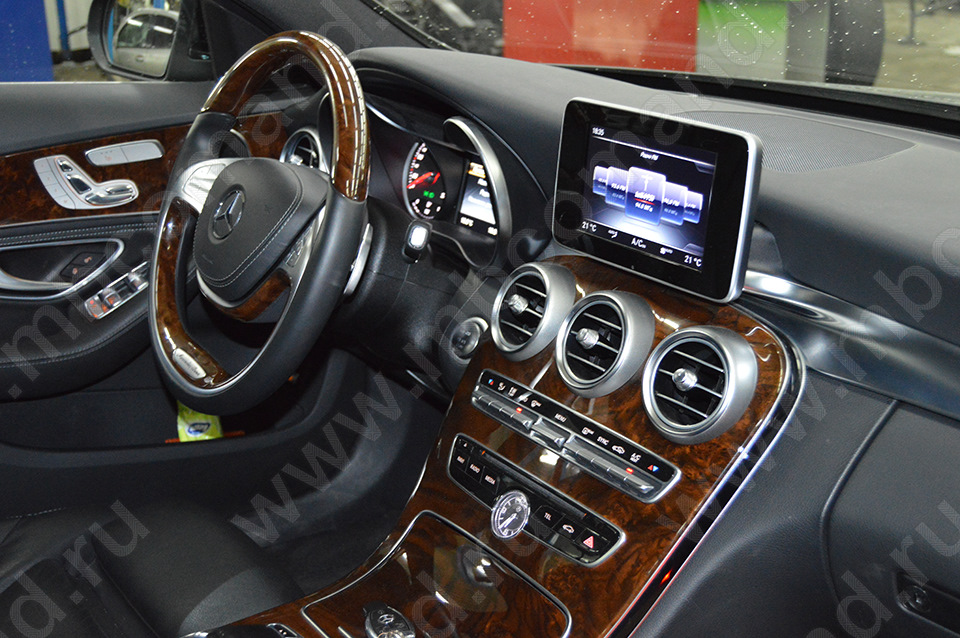

Установка оригинального подогрева руля Мерседес чаще всего требует не только замены самого рулевого колеса, но и замены подрулевого модуля отвечающего за включение этой функции. ⚠ Сразу оговоримся, что речь идет именно про оригинальное заводское решение!
Как определить есть ли штатный подогрев руля на Вашем мерседес ❓ Достаточно посмотреть на переключатель, который приведен на фото выше. Если он есть — значит функция присутствует и должна работать.
Для дооснащения потребовалось приобрести новый подрулевой модуль (иногда его называют MRM) и другой руль.
В качестве руля клиентом был самостоятельно приобретен двухспицевый руль от S-класс 🇩🇪 с функцией подогрева.
Руль установлен 🏁
Осталось провести инструктаж как включить обогрев руля. Все просто — путем поворота переключателя:
Итог 🖐 Если нужен подогрев руля — надо заменить руль ➕ подрулевой модуль ➕ закодировать систему ✅

Память руля и сидений стоит, Подогрев задних сидений есть, руль стоит деревянный (жена хочет с подогревом)
Почему спрашиваю про блок SAM и проводку, потому, что делал подогрев руля в ML164 и менял блок SAM, покупал проводку, руль с подогревом и MRM.
Здравствуйте, замена сам не требуется. Есть в наличии полный комплект з/ч с АМГ рулем с опцией обогрева под вашу модель 😉

Подскажите, пожалуйста, а рули значит все одинаковые по установке? Я имею ввиду диаметр вала и шлицевое (зубчатое) соединение у всех* одинаковое?
*Независимо от класса легкового авто марки Мерседес, например, свежее 2012 года
У меня Glk дизель 2013 на
Я так понимаю, руль по функционалу (кнопки, стрелки) должен быть одинаковым и по установке он подходит значит
с MRM такая же штука?
От w205, например, Mrm в x204 подходит?
Или от w166 ?
Спасибо!
Комментарий удалён
ничего кодировать не надо, нет там у вас кодировок никаких. при правильной установке все работает.

А подушки в этих рулях взаимозаменяемы?
нет

Подскажите пожалуйста: выключается ли подогрев руля сам? Как обогрев сидений. А то я всегда выключаю его принудительно.
Вроде как сам не выключается, хотя поддерживает температуру обода 25 градусов.
Antoha19750
Подогрев сам не выключается.
После прогрева руля изменяется режим работы на поддержание комфортной температуры.

На новом руле подогрев только мест обтянутых кожей? Дерево не греется?
Да, подогрев только там где кожа.

Работает только переключение обогрева руля или настройка вылета и наклона рулевой колонки с помощью рычажка тоже?
На данной машине уже есть память водительского сиденья и соответственно электроуправление положением рулевой колонки (вылет и наклон).
Хотя есть машины без данной функции (управления положением), но с подогревом!
Насколько мне известно, подогрев руля на последних поколениях идет только с системой комплексного запоминания параметров, то есть, должны быть электроприводы руля и сидений с памятью, чтобы можно было заказать подогрев руля. Вот такая геометрия.
а где вы переключатель взяли? Или новый покупался?
Купили новый!
