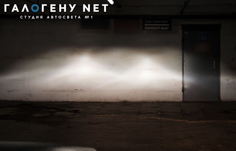

У владельца данного Volkswagen Touareg возникла нехватка дальнего света, хотя штатный дальний на Туарегах весьма неплох. Но это уже не наше дело!) Клиент попросил — мы сделали! Будем устанавливать дополнительные светодиодные фары сверхдальнего света Rigid SR-Q Pro!
Клиент попросил установить фары не на бампер, а на рейлинги. Это серьезно усложнило работу с проводкой!
Пришлось перелопатить множество секций внутренностей автомобиля, но спрятано все было в итоге достойнейшим образом!
Также установили дополнительную кнопку для включения светодиодных фар.
Пока один мастер был опутан проводами, другой бронировал стекла фар самовосстанавливающейся пленкой SunTek PPF. Такая пленка надолго защитит фары от всевозможных механических и химических повреждений, примет все удары летящих камней на себя, а после затянет появившиеся рубцы под воздействием нагрева фары, либо от солнечного тепла.
Установка на финишной прямой:

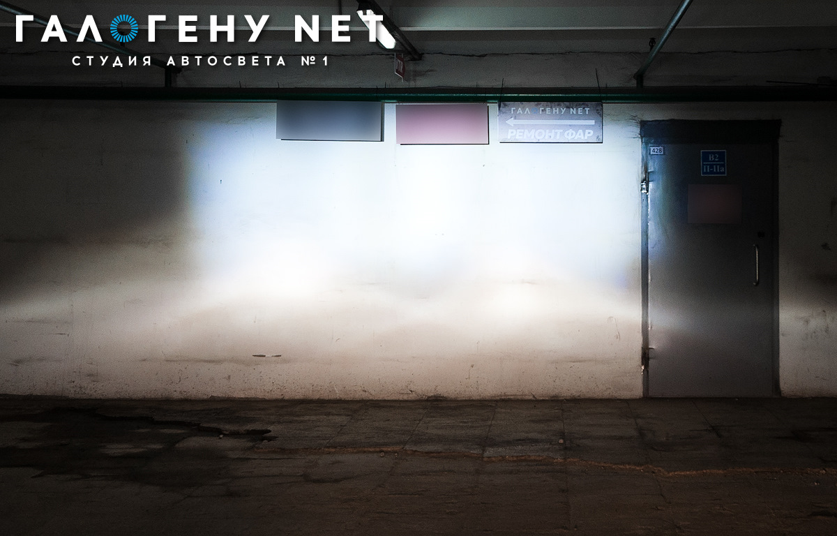

Можете сравнить. Штатный дальний свет:
И дальний светодиодных фар Rigid SR-Q Pro:
"Высоко сижу, далеко гляжу!"
