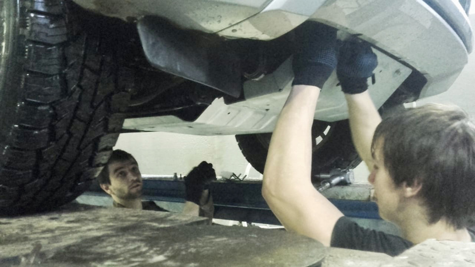

Алюминий алюминию рознь. Что за сплав?
Здравствуйте! Подскажите пожалуйста, какая толщина алюминиевого листа? И есть ли в наличии защита, или с собой привозить?
Хрень полная!Мне официалы впарили эту фигню.Задолбался рихтовать!Поменял на метал фирмы РИФ!Вот это вещь!👍👍👍
Спасибо за Ваш отзыв и мнение, возможно, он поможет другим автовладельцам сделать правильный выбор. Но и алюминиевой защитой многие довольны. Как говорится «на вкус и цвет…»
Если никуда не лазить и кататься чисто по асфальту, то пойдет!Фишка в том, что когда от удара подгибается защита, она начинает тереть об рычаг и когда трогаешься или останавливаешься такой противный скрип, как будто едешь на ржавой телеге!
Скажите, а от чего защищает алюминиевая защита?
Добрый день! Алюминиевая защита прежде всего предназначена для более надежной защиты агрегатов (нижняя часть двигателя, КПП, РКПП) от повреждений при попадании в выбоины, кочки и другие превратности наших дорог. Особенно это актуально для тех, кто использует внедорожники для охоты, рыбалки и езды по пересеченной местности.
У меня установлена защита с 3мм листа стали, окрашенная антигравием. Наезжал на брёвна и пни, когда пробивал колею первым номером. Ходит 5 лет с манимальными повреждениями. На нескольких машинах, идущих за мной, аллюминиевую защиту отрывало и сворачило в рулон . Причем это были песчаные и торфяные болота, про серьёзные грязи речи не идет. И теперь вопрос — от чего защищает аллюминиевая защита? Нужно обозначить конкретную область применения.
Shonishe
Алюминй меньше подвержен изгибу, чем металл. Алюминий скорей порвется, чем погнется. Про коррозийную стойкость я вообще молчу. Металлические защиты на пузотерках 5 лет ходят и в труху сгнивают. Плюс на все раллийные машины ставят алюминий.
На раллийных машинах аллюминий ставят ввиду снижения массы, отнюдь не от надёжности. А учитывая что на раллийных машинах двигатель перебирается каждые 1-2 заезда, довод отпадает сам собой.
Как раз таки для прочности. На боевой машине в 100500 раз больше ударов. И ту же стальную защиту пришлось бы либо выпрямлять, либо менять, после каждого контакта.
То есть вы хотите сказать что у аллюминиевой защиты больше прочности чем у стальной при одинаковой толщине? Учите сопромат, уважаемый )))) Аллюминиевую защиту не нужно выпрямлять? да при средней силы ударе она выгнется и порвётся в отличие от стальной. и удар пропустит. Хрен с ним, что защиту придётся выкинуть или выпрямлять — главное чтобы защитила вовремя картер и коробку, а для этого нужно хорошие показатели прочности. Либо авиационная дюраль, либо сталь. Будьте честными, обозначьте условия эксплуатации для данного вида защиты.
У Вас были машины с металлическими и стальными поддонами картера? Какой реальней погнуть?
Алюминиевая защита нормальной толщины ни чем не уступает, а только превосходит стальную. Стальную защиту от 10мм выпрямить нереально подручными средствами, алюминиевая просто не погнется при такой толщине. Я подтверждаю это реальными условиями эксплуатации а не сопроматом.
Обманываете, уважаемый! ))) Лист стали 10мм погнуть гораздо тяжелее чем алюмишку при равной толщине. Да, у меня были машины и с аллюминиевыми картерами, и со стальными. Стальные гнутся при ударах, аллюминиевые — лопаются кусками. Понятно, что это вязкая дюраль, а не чистый аллюминий. Но не надо обманывать что при равных условиях аллюминий будет прочне стали. Чтож тогда весь автомобиль с аллюминия не делают? ))) его обрабатывать дешевле, стоит он немногим дороже чем сталь. А дело в том, что он не может такие нагрузки выдрживать. Поэтому пожалуйста, будьте честными. Напишите что это защита для пузотёрок и кроссоверов НЕ ДЛЯ БЕЗДОРОЖЬЯ. Допустим для езды по гравийным дорогам и мелко-каменистой местности.
