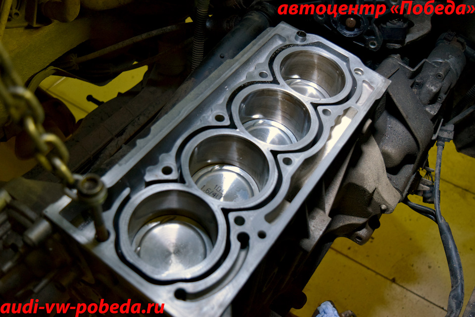

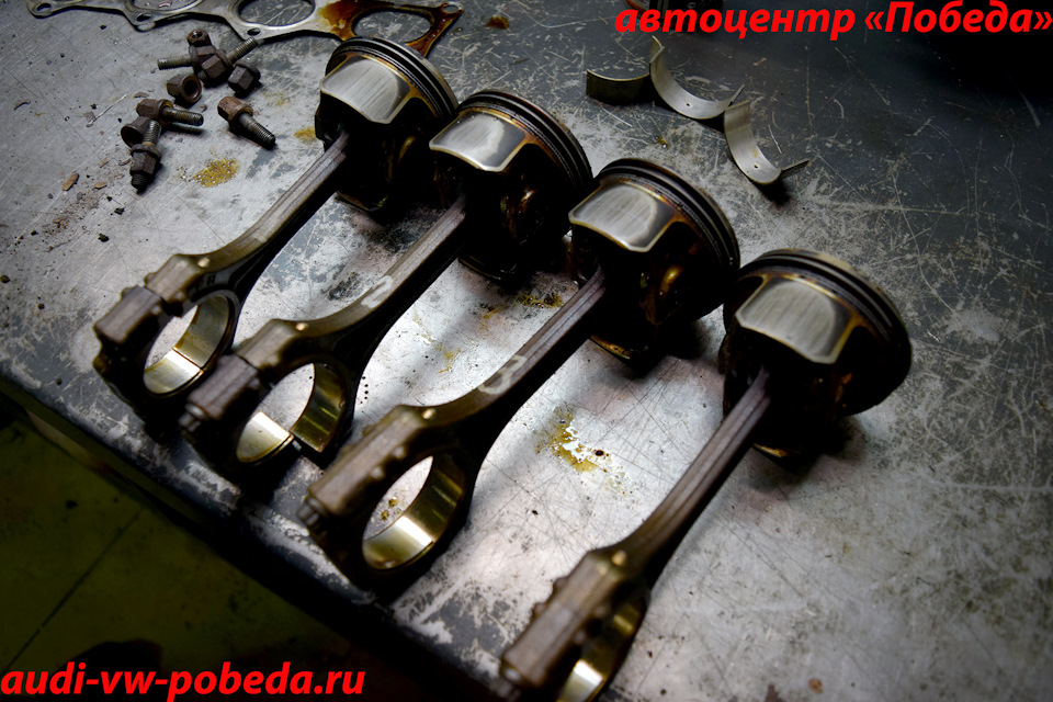

У Фольксвагена POLO начались проблемы с мотором, двигатель 1.6 FSI, пробег – 105 тысяч. Владелец попросту в один прекрасный момент перегрел двигатель. В автоцентр «Победа» машина приехала своим ходом. Мы провели диагностику работы двигателя, замерили компрессию, проверили давление масла. Вердикт: замена поршней (на фото хорошо видно, что с ними стало), замена цепи ГРМ, замена маслосъемных колпачков. На ремонт двигателя Фольксваген POLO ушло три рабочих дня.
Ремонт двигателя Фольксваген POLO
Автомобиль Фольксваген POLO с двигателем 1.6 FSI проездил не так уж и долго, три с небольшим года. Пробег – 105 тысяч километров. Потом начались проблемы с мотором. Владелец попросту в один прекрасный момент перегрел двигатель. В автоцентр «Победа» машина приехала своим ходом. Мы провели диагностику работы двигателя, замерили компрессию, проверили давление масла. Вердикт: замена поршней (на фото хорошо видно, что с ними стало), замена цепи ГРМ, замена маслосъемных колпачков. Почти что капитальный ремонт двигателя. Запчасти была заказаны заранее, только оригинал. На ремонт двигателя Фольксваген POLO ушло три рабочих дня.

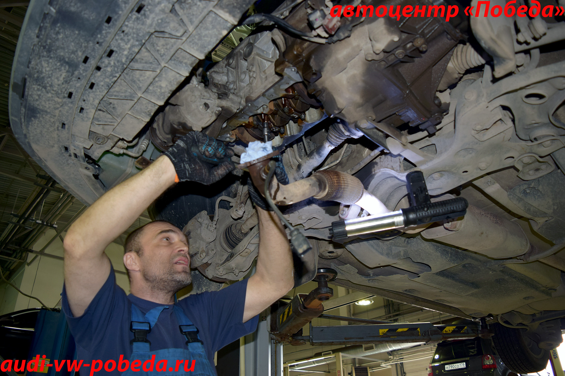

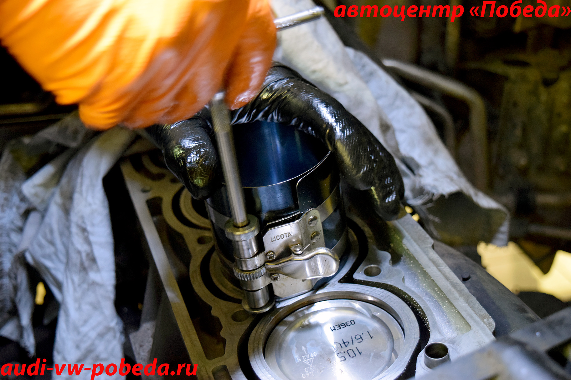

Ремонт двигателя Фольксваген POLO, как было сказано выше, занял три рабочих дня. Двигатель снимать не нужно, достаточно просто вывесить его. После чего снимаются: масляный поддон двигателя, механизм ГРМ, распредвалы и ГБЦ. Затем проводится ремонт двигателя Фольксваген. Итак: мы поменяли поршни, маслосъемные колпачки и цепь ГРМ. После сборки мотора мы поменяли моторное масло. Исправный автомобиль отдали владельцу. Сто тысяч километров отъездит без проблем!

Когда перегревают двигатель — почти всегда уводит голову. Не вижу в описании шлифовки и опрессовки…

Скорее всего имела место быть обычная для cfna перекладка, и ребята просто, вместо раскоксовки, вылечили стук-пошли по пути ОД. А то текст с орфографическими ошибками, непонятны причины приезда в СТО "своим ходом", да и способ решения — стандартный для ОД в случае лечения стука от перекладки ))
