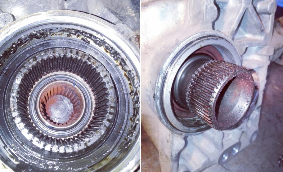

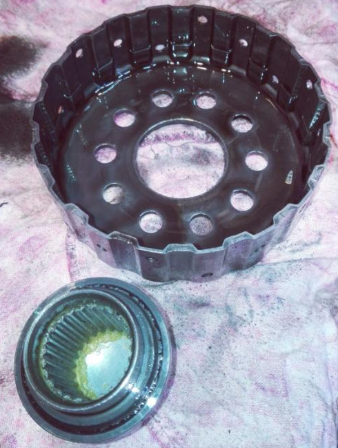

В ремонте Kia Sorento Prime с пробегом 48 600 км.
Забегая вперед скажу, что шлицы на раздаточной коробке и корпусе дифференциала живые, а вот корзина фрикционов в муфте не выдержала, будем устанавливать проваренную…

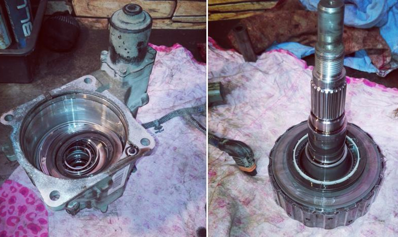

Снимаем муфту…
Сливаем масло и разбираем…
Ну а вот и виновница — корзина фрикционов с оторванной шлицевой частью…

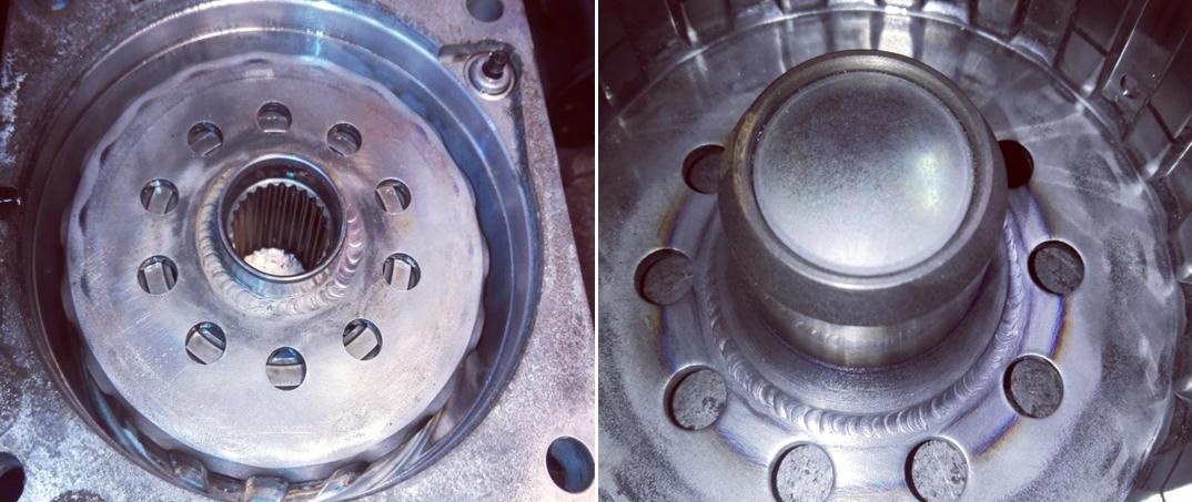

Устанавливаемая корзина усилена с двух сторон…

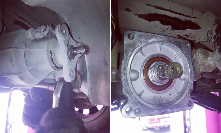

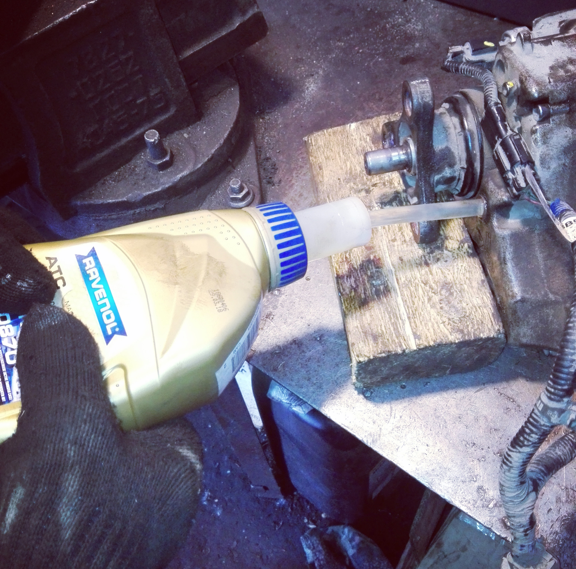

Заливаем новое масло, используем Ravenol ATC Transfer Fluid TF-0870 (арт.4014835795419)

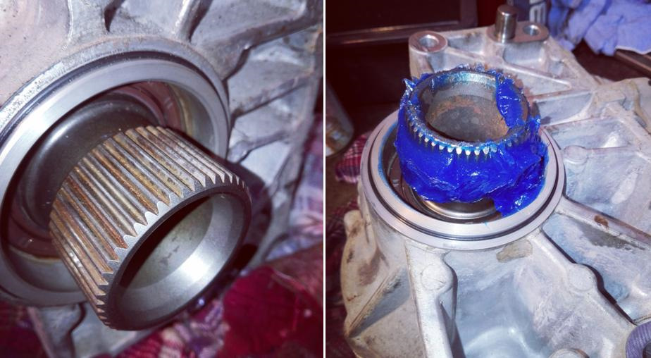

Так же провели профилактику раздаточной коробки. Узел живой, но смазки практически не осталось…
Очищаем, смазываем, меняем сальники, пыльник, уплотнительное кольцо…

Кто ставил такие проверенные муфты, подскажите, сколько ходят они после ремонта? Вибрации или биения не наблюдаются?
Нормально ребята делают, сам у них делал
Вот это шов, как в учебниках, идеальный.
Ещё раз подтвердили, что вы знаете, своё дело.

Можно расшифровать про "проверенную"?
ПровАренную — сварка… )))
Принято
DEIK-VIT
КОРЗИНУ ВАРЯТ что не понял ты ;)
то что оторвало, приваривается и центруется
Это ТЫ не понял, то что я не правильно прочитал. ☝
Да потом понял что ты не понял
