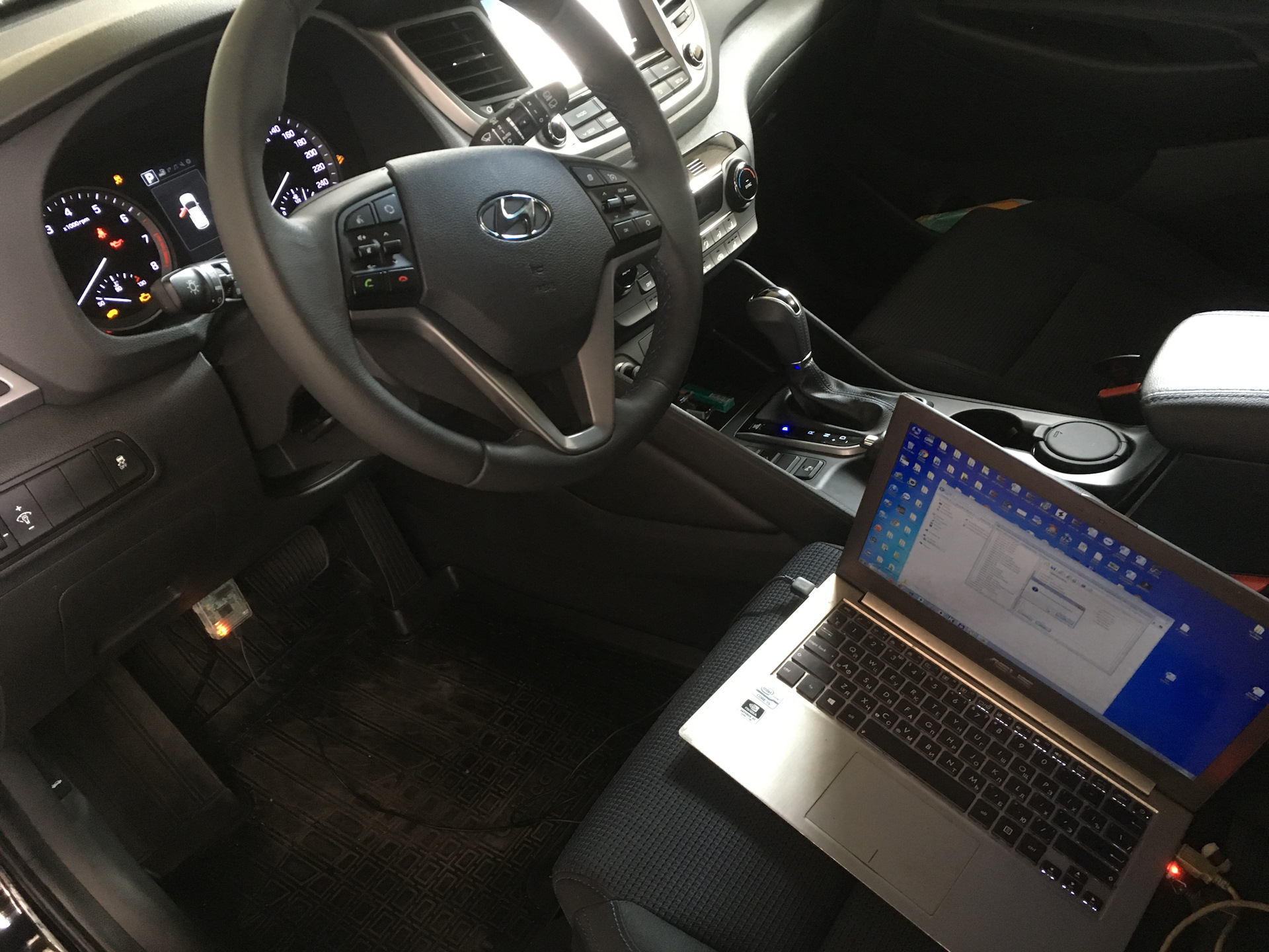

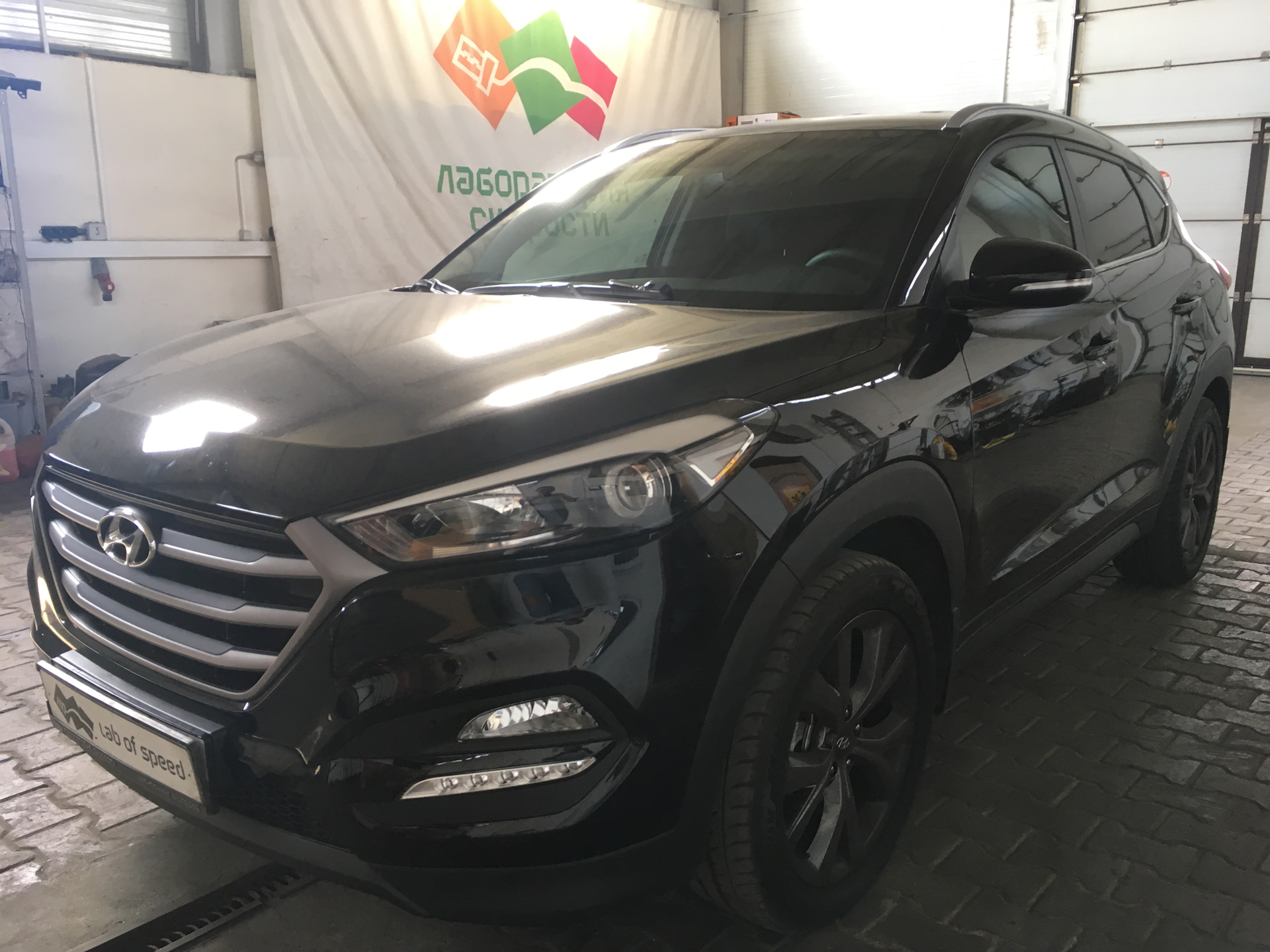

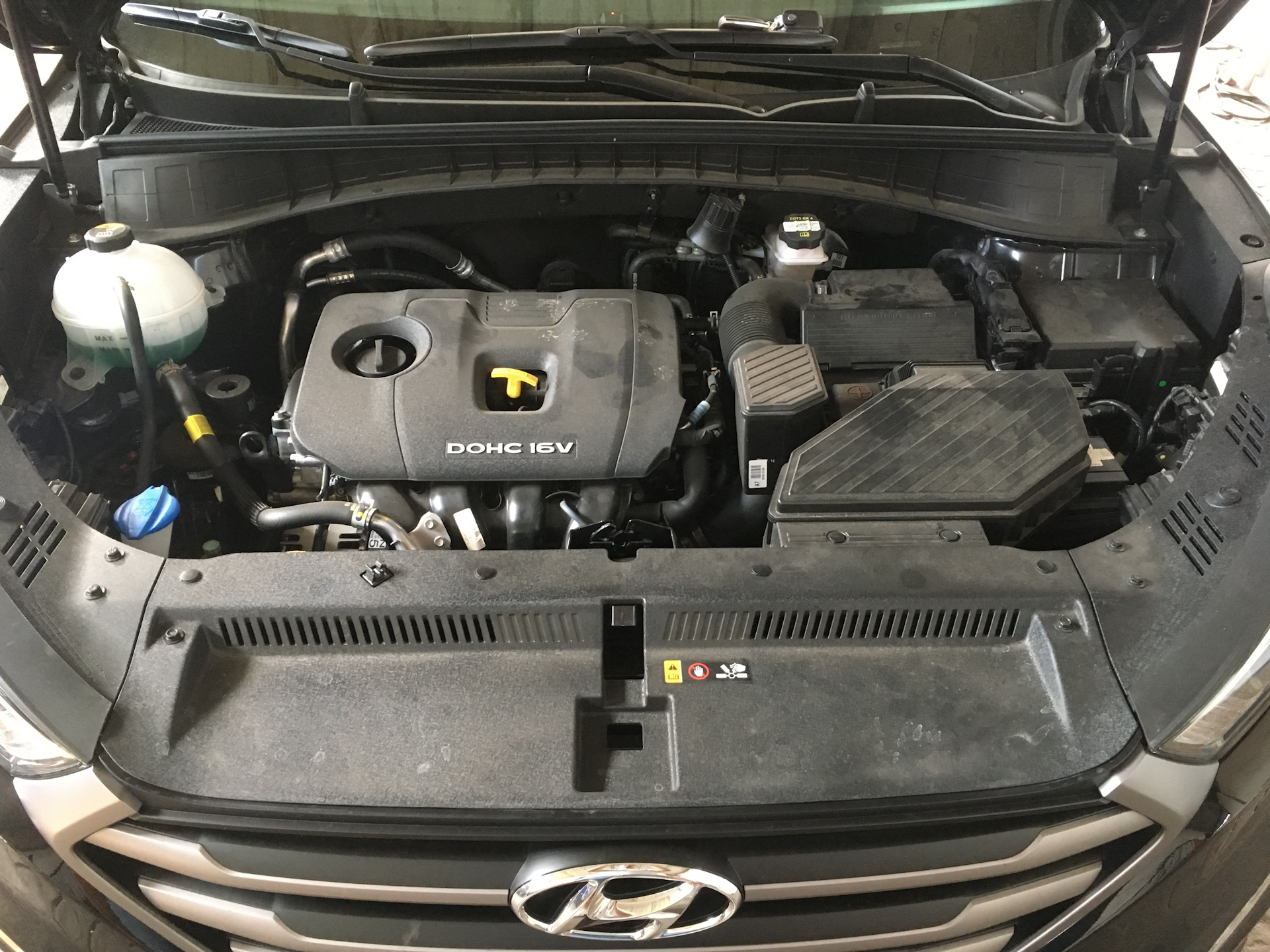

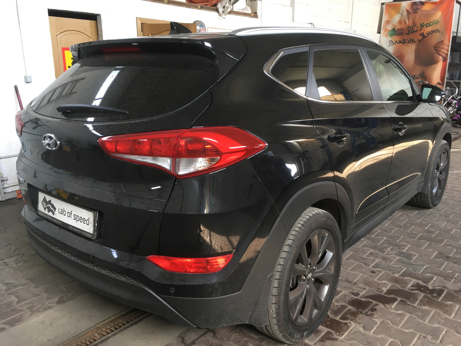

Сегодня в работе Huyndai Tucson 2018 года с 2х литровым бензиновым мотором.
При стандартных для полного привода + АКПП коэффициентах потерь в трансмиссии 18%, с тем же режимом коррекции приведенной мощности по SAE J1394 (2004) автомобиль показал на заводской программе 150 л.с. в максимуме.
На автомобиле было протестировано 15 прошивок различных калибровщиков из РФ и Европы.
Оптимальный результат был получен на прошивке от Paulus (Павел Иванов), в которую были внесены некоторые доработки от Лаборатории Скорости.

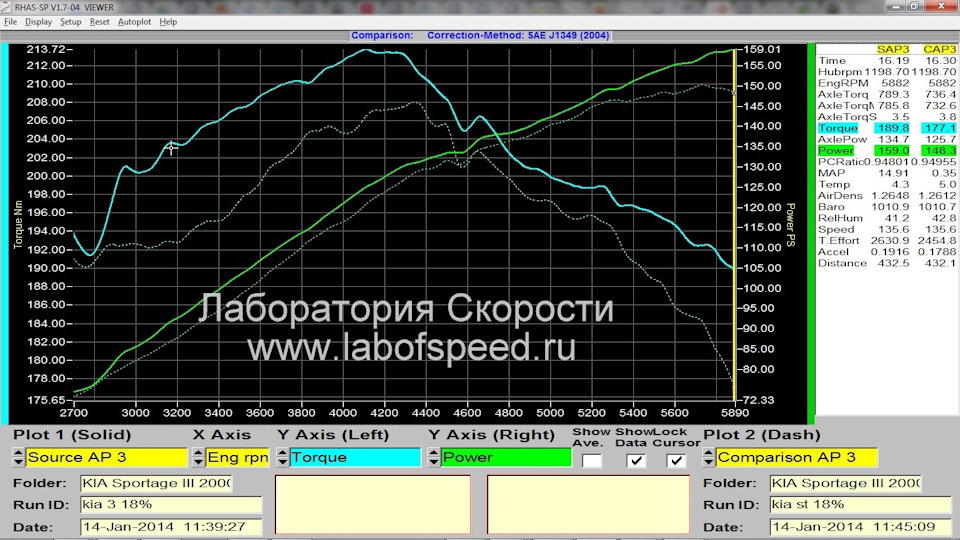

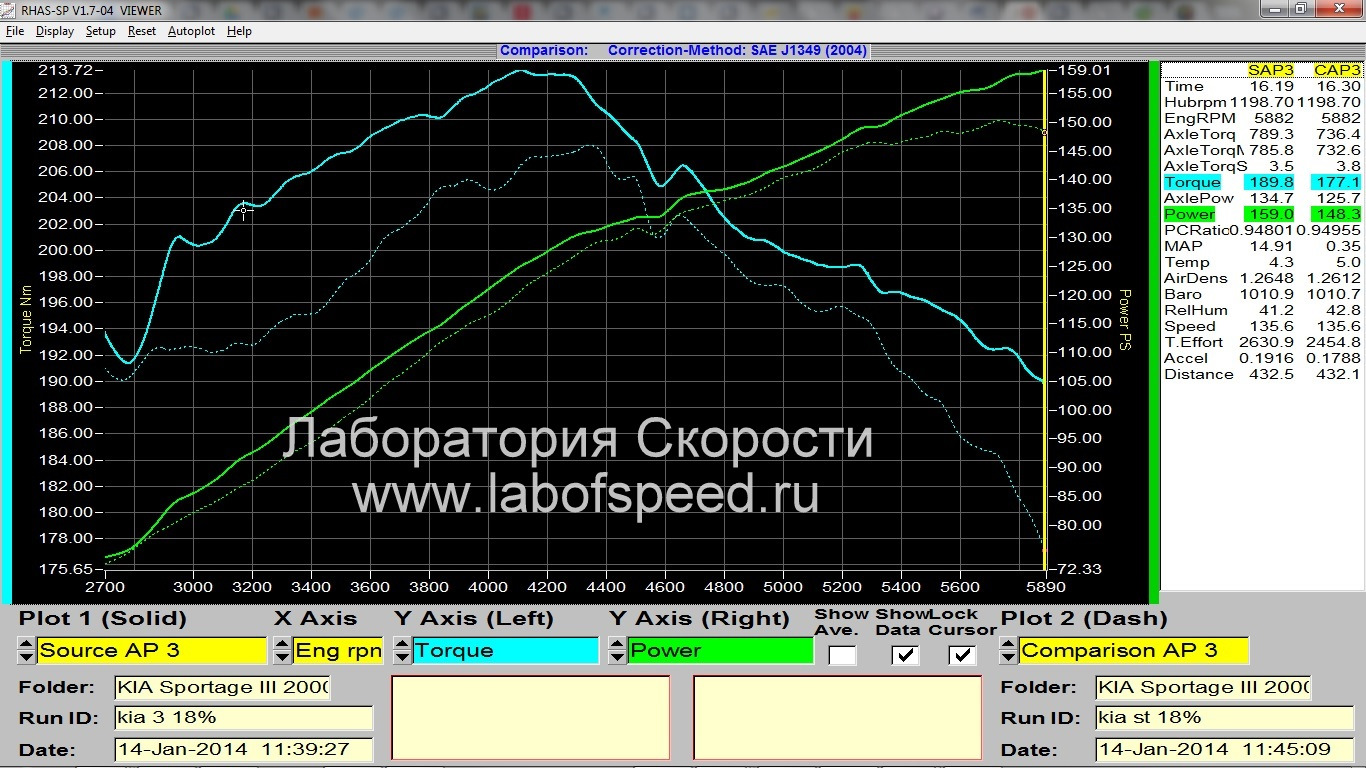

График аналогичного мотора:
Прирост максимальной мощности составил 9 л.с., крутящего момента 6 нм в пике, однако максимальный прирос мощности превысил 12 л.с. и крутящего момента — 13 нм.
Авто стал заметно динамичнее в диапазоне малых и средних оботоров, улучшился отклик на акселерацию — без пауз, провалов.
