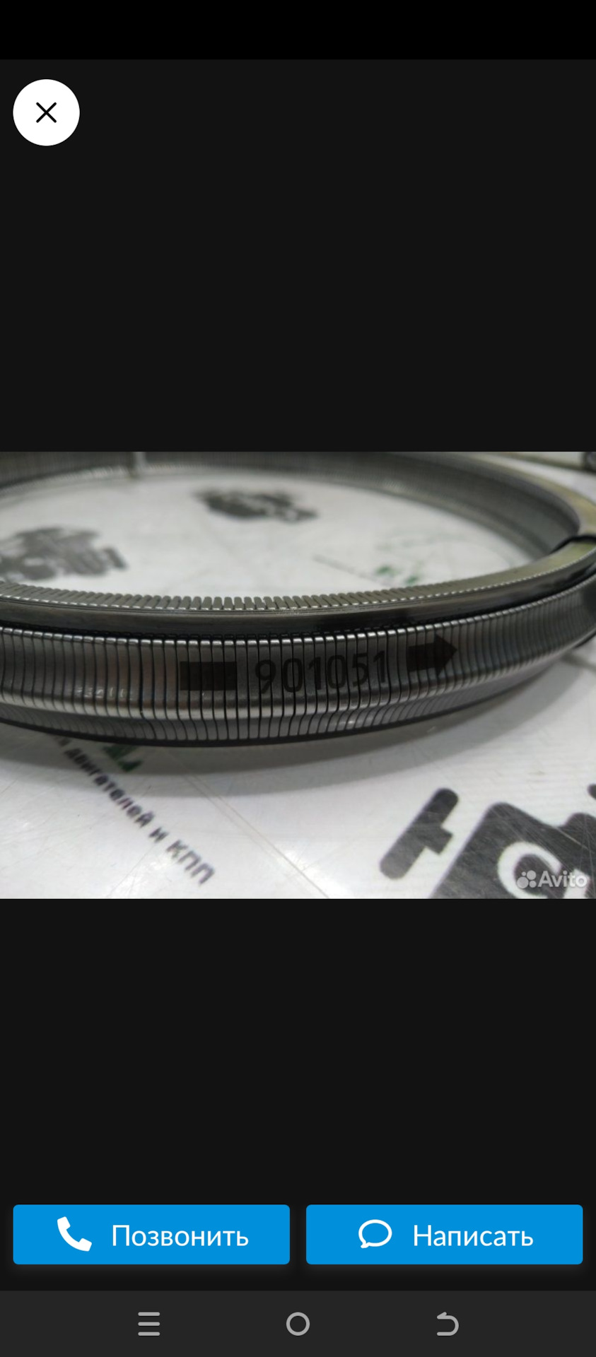

По хорошему (по правильному) надо снимать вариатор с машины, деффектовать и менять поврежденные детали на новые. Тогда хорошо отремонтированный вариатор проходит ещё 100 000 — 200 000 км. Но учитывая возраст вариатора (15-20 лет) и пробег — там часто повреждается достаточно много деталей, а они на данный вариатор не дешевые. Например, один только новый металлический ремень (размером 243.60 x 212.10 x 29.40) стоит около 22 000 руб. Плюс при замене ремня нужно как минимум отполировать оба конуса от задиров (около 5000 руб), а если конуса повреждены (канавки на валу разбиты, что бывает в каждом третьем случае), то б/у конуса стоят 10 000 — 20 000 рублей. Плюс новое масло, фильтры, комплект прокладок и т д. Да и сама работа (снять вариатор, поставить обратно на машину). Начинаем считать и получается, что капитальный ремонт данного вариатора обойдется не менее чем в 60 000 рублей (и причина этого — высокая стоимость новых запчастей). К сожалению, для многих людей это высокая цена ремонта (учитывая возраст их автомобиля и его остаточную стоимость на вторичном рынке).

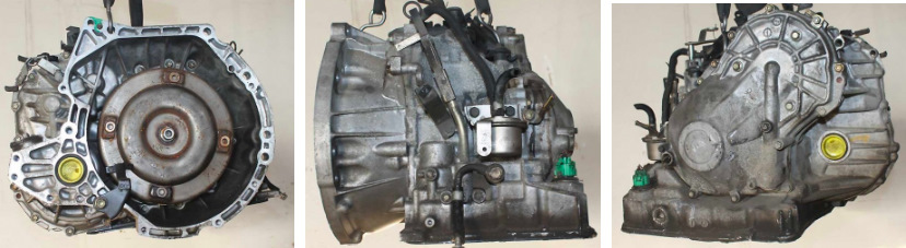

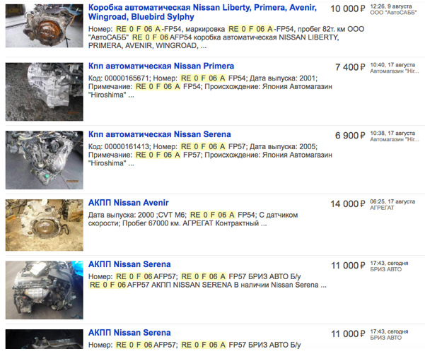

Теперь открываем объявления в интернете и видим, что весь б/у вариатор RE0F06A продаётся по цене 7 000 — 20 000 руб (в зависимости города, модификации и состояния). А отдельно тот же б/у гидроблок стоит всего по 2 000-3 000 руб (вместо 43 000 руб за новые "мозги")
Видя такую большую разницу (между стоимостью б/у вариаторами модели RE0F06A и стоимостью ремонта оного) большинство людей предпочитает рискнуть и купить б/у вариатор. Но так как вариаторы RE0F06A б/у часто тоже находятся в очень плохом состоянии, то пока не поставишь вариатор на машину — не проверишь его состояние. То есть это всегда риск. Вероятность, что вам повезёт — у всех разная. Кому-то везёт с "первым" контрактным вариатором, а, например, мой сосед (владелец Ниссан Премьеры) уже поставил на машину третий(!) контрактный вариатор RE0F06A — и все равно недоволен (вариатор ведёт себя некорректно), но он верит, что с "четвертым" ему обязательно повезёт! Какой путь выбрать — решать вам.
Если выбрали покупку б/у, то обратите внимание, чтобы модификация вариатора и модификация гидроблока совпадали с тем, что установлено у вас (таблица была выше в данной статье).

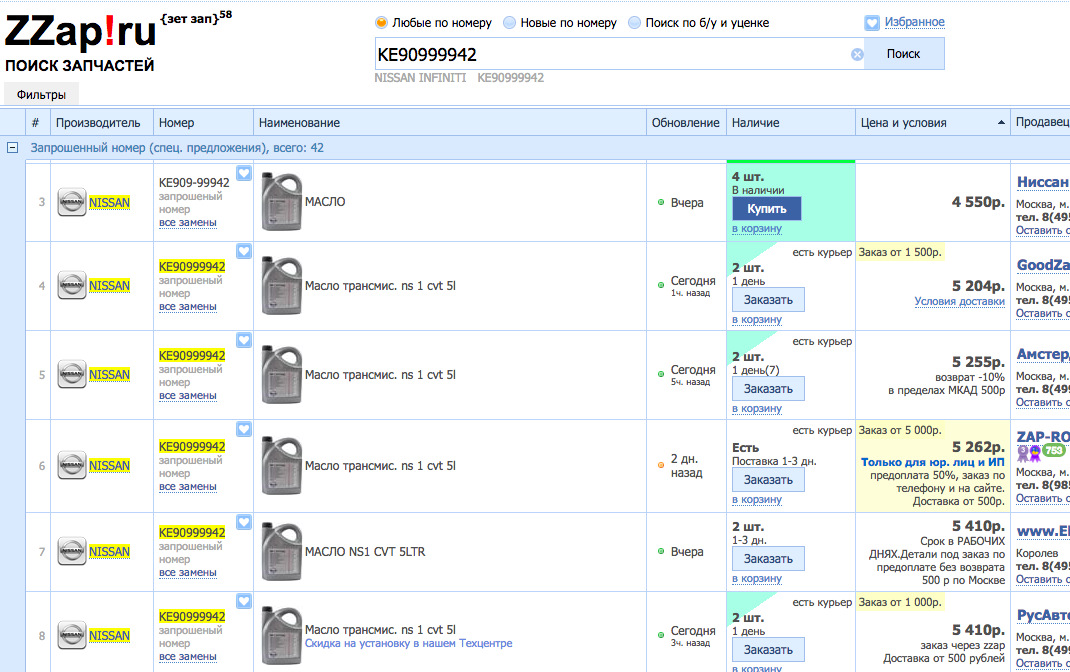

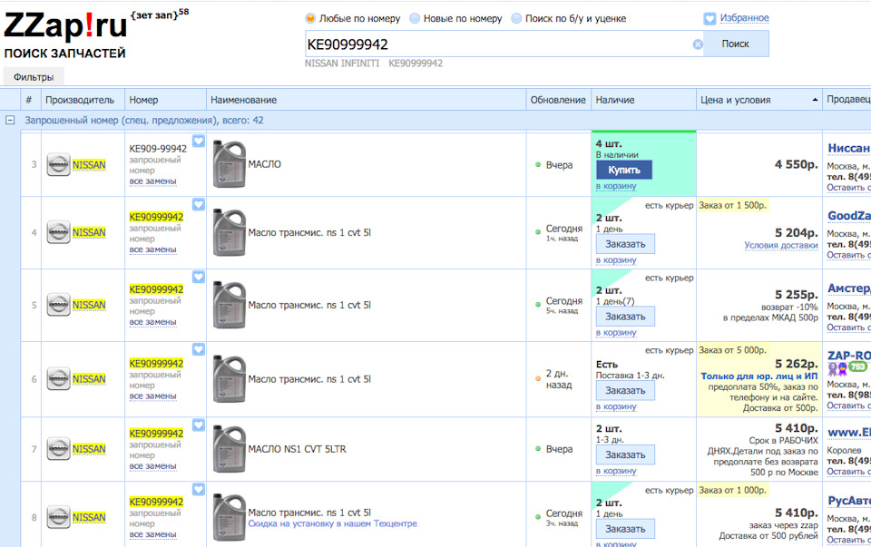

Трансмиссионная жидкость – Nissan NS-1, Оригинальную трансмиссионная жидкость NISSAN NS-1 можно приобрести в 3-ех разных канистрах. Металлические 4-ех литровые канистры (производства Японии, KLE-50-00004) бывают двух видов (розовые канистры и серые). Пластиковые канистры (для европейского рынка) имеют объём 5 литров (KE909-99942 ), Так же имеются 20-и литровые «вёдра» (KLE-50-00004), Во многих регионах РФ распространена практика продажи масла NISSAN NS1 в «разлив» и для них данная 20-и литровая тара наиболее актуальна.
Объём при частичной заливке (со снятием поддона): 5-6 литров. При полном снятии вариатора с машины: 8,2 литра.

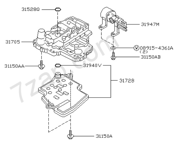

Фильтр грубой очистки (в поддоне), артикул 31728-8E000

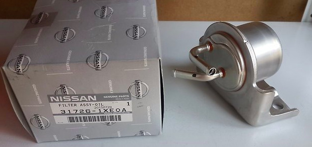

Фильтр тонкой очистки (находится за теплообменником), артикул 31726-6N201
Прокладка поддона, артикул 31397-8E000
Шайба (прокладка) сливной пробки поддона вариатора. Артикул 31726-6N201

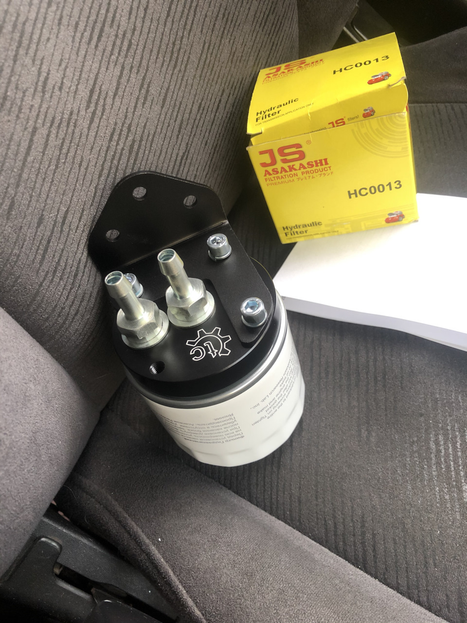

При замене масла, обратите внимание, что фильтр грубой очистки (тот который находится в поддоне вариатора) имеет несколько каталожных номеров. На праворульные автомобили (в зависимости от фрейм-кода автомобиля) идет четыре(!) вида данных фильтров (отличаются маслозаборником, так как разная форма поддонов): 31728-8E000, 31728-8E001, 31728-8E002 и 31728-8E003.
Есть так же и неоригинальные фильтры:
JT303K (производитель ASAKASHI)
T202 (производитель Aiko)
F6FLT02AA (производитель Concord)
181940 (производитель ALTO)
103710A (производитель Transkit)

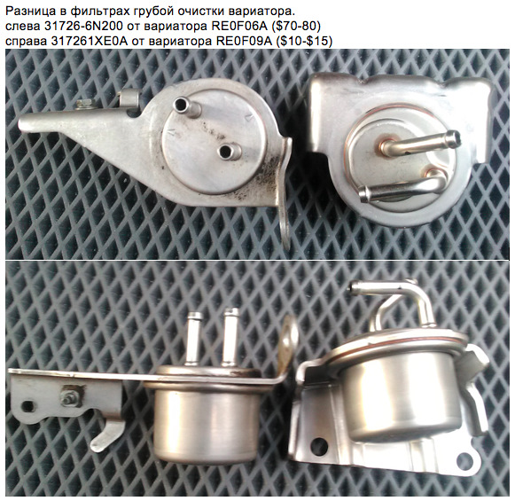

Фильтр грубой очистки это мелкая металлическая сетка и теоретически данный фильтр можно промыть (прочистить) при снятии поддона. Исключение – если вариатор перегревался, то данный фильтр забит смолами с фрикционных дисков и очистить его проблематично.

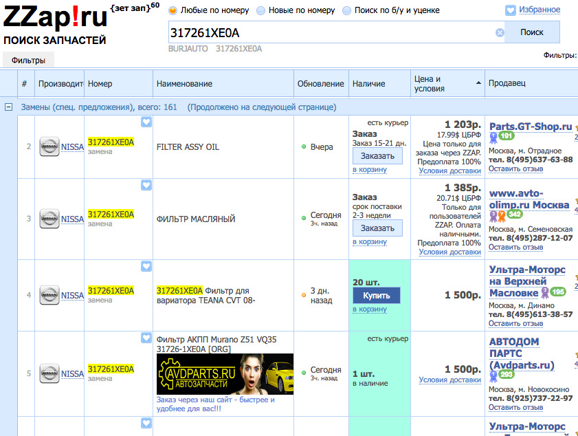

Фильтр тонкой очистки возможен двух артикулов 31726-6N200 и 31726-6N201. Но данные фильтры оригинальные достаточно дорогие ($70-$80). А не оригинала не предлагается. Есть успешный опыт использования фильтра от от Nissan Murano, оригинальный номер 317261XE0A. Цена данного фильтра около $10.

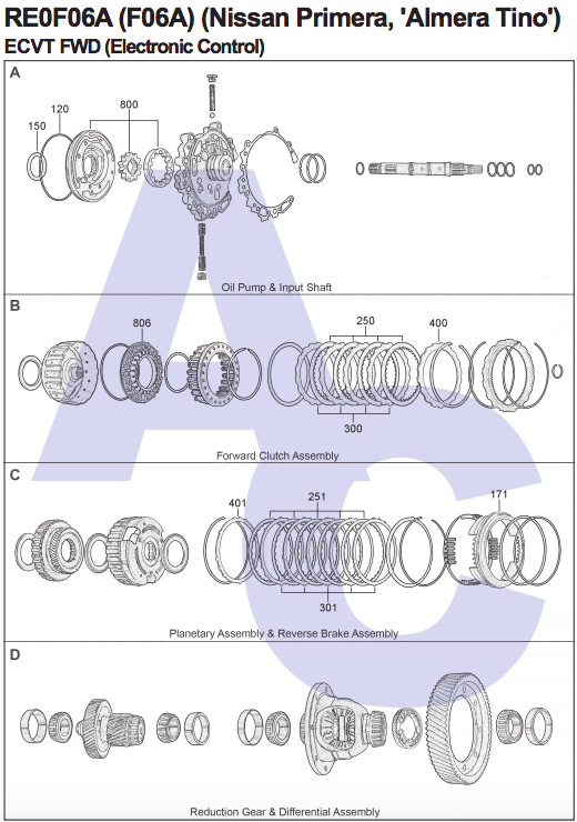

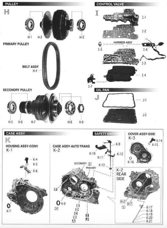

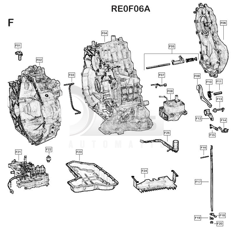

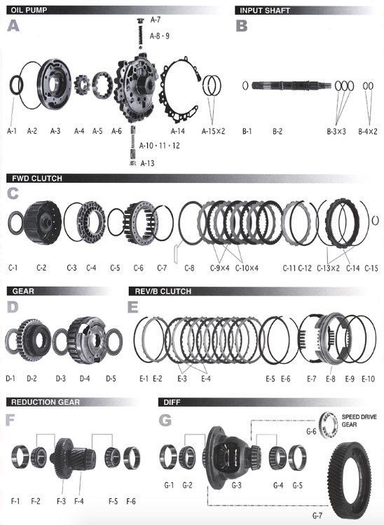

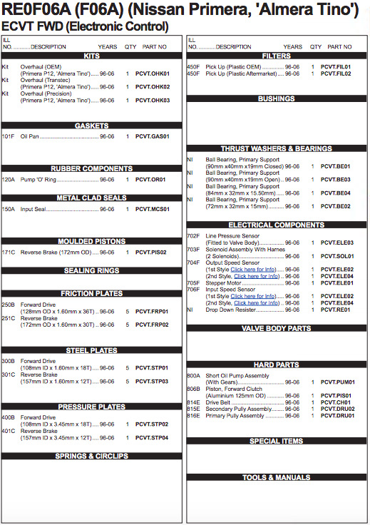

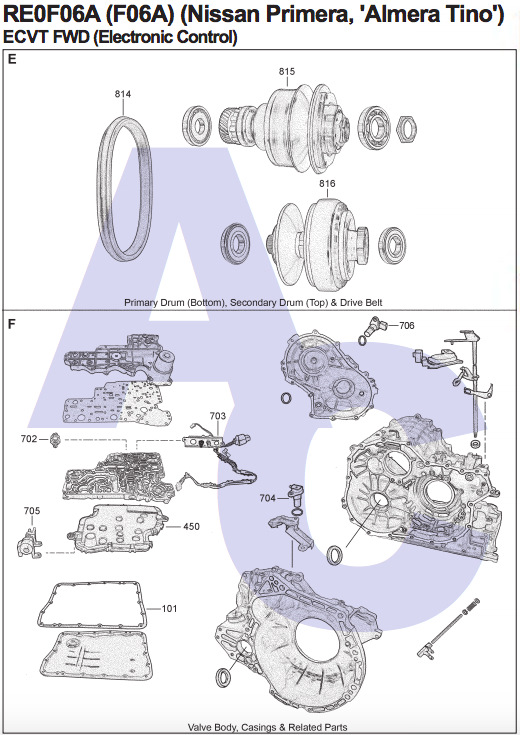

Схемы и каталожные номера некоторых позиций вариатора RE0F06A
Другие схемы вариатора RE0F06A

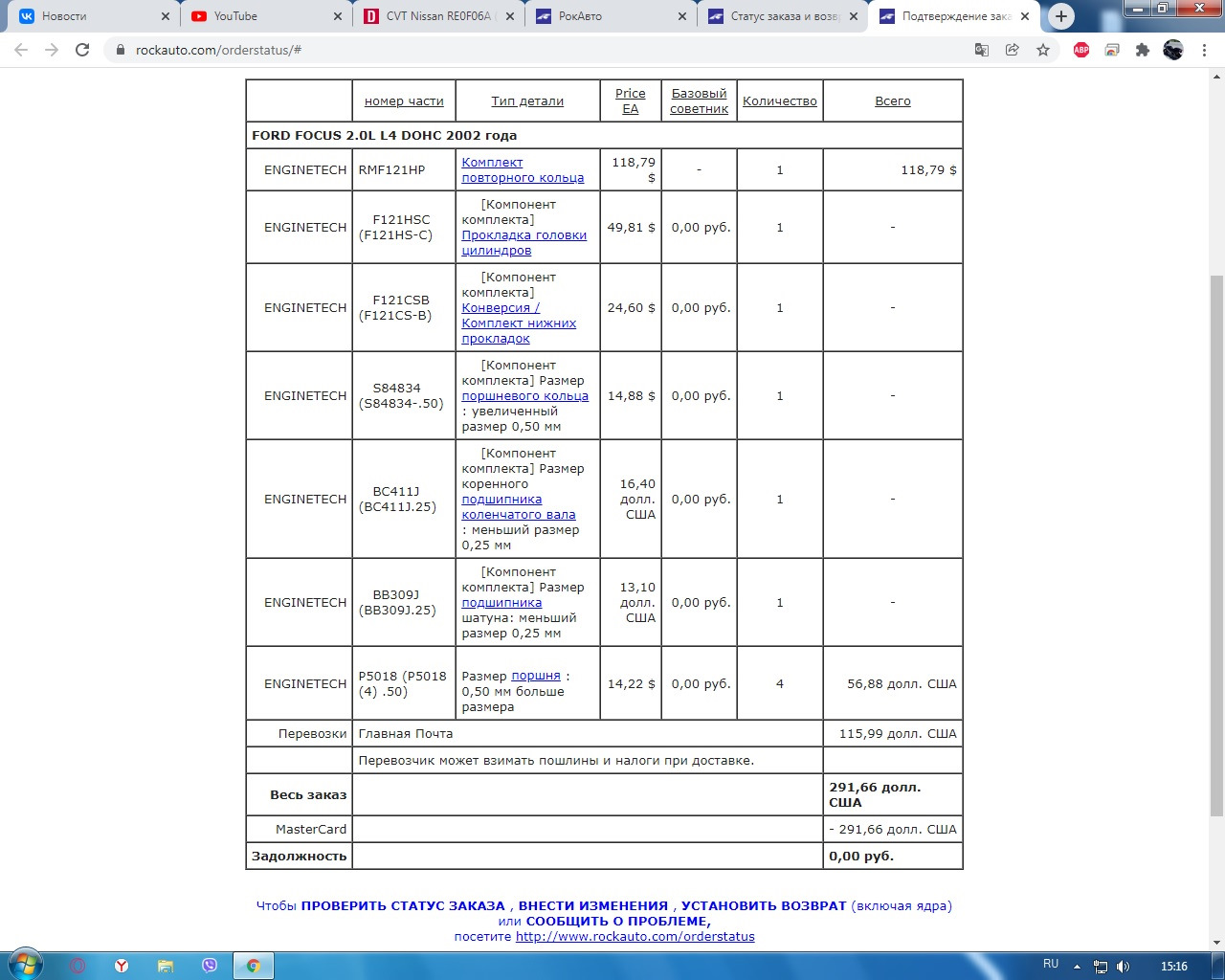

Цена запчастей это из-за жадности наших БАРЫГ. Которые хотят прибыль иметь в 5 раз больше, чем стоят запчасти.

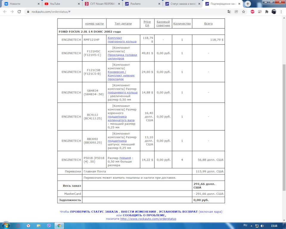

Мой опыт : Форд Фокус 1 (ФФ1), с мотором зетек 1.8, капиталил мотор сам… Денег, только на запчасти 37к руб. Покупал в России.
Купил жене ФФ1 американца, мотор зетек 2.0. Через полтора года, принял решение капиталить мотор.
Запчасти заказал в США. … . пришло за 18 дней. Вышло по тому курсу 23700. На сегодня 21500. Кит, полностью для ребилда мотора. Ну кроме моторного масла, фильтра и герметика ))))
Это в России живут такие люди. Так что, вопрос в психологии ?

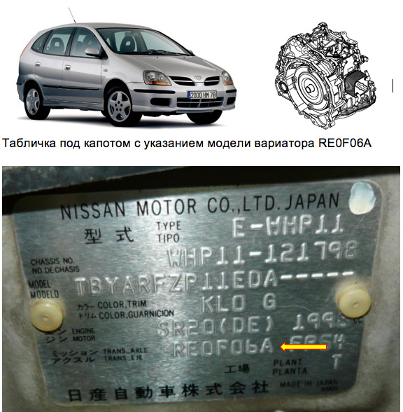

FP54 и FP57 — это не модификации вариатора (модификации имеют другую, более длинную маркировку и номер модификации вариатора выбит на метале корпуса самого вариатора)
FP54 и FP57 это "axle" (что написано на подкапотной табличке даже), то есть это разные оси (если дословно перевести).
Мы сами не занимались экспериментами по замене одной модификации на другую (поедет или нет). У нас нет потребности в этом. Соответственно, не можем вам сказать точно — можно ли FP54 поменять на FP57 или нет.
Лучше не рисковать и купить ту модификацию, которая стоит у вас.

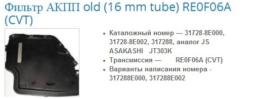

День добрый! Установлен вариатор RE0F06A FP54 ( nissan r'nessa 1999 гв), но почему-то нет внешнего фильтра (тонкой отчисти). Есть ли смысл установить его самостоятельно?
Добрый день.
Возможно, какие-то модификации вариатора модели Nissan RE0F06A не имеют данного фильтра. Нам трудно понять, чем руководствовались двадцать лет назад (может была какая экспериментальная модификация?)
Однако у вас вариатору 21 год. Если он два десятилетия проработал без данного фильтра, то какой смысл сейчас самому вносить изменения в конструкцию, проверенную временем?
Добрый день! Как часто нужно менять фильтр тонкой очистки? Если его поменять через одну замену(30 000 км), ничего страшного не будет? Можно ли внедрить конструкцию площадки сменных гидравлических фильтров как на картинке ниже.
Конструкцию где такую взять ? Или она самодельная ?
Вот тут www.trancool.com/filtering/filterbase.html
Штуцера по какой шланг брал 10 или 12 мм?

А в продаже бывают НОВЫЕ запчасти "конус/ремень" или уже нет?
Только и исключительно БУ?
Зависит от модели вариатора
1. Конуса для вариатора модели Nissan RE0F06A (так как об этом вариаторе статья на этой странице) — есть только б/у. Но ошибочно мнение, что при ремонте вариатора — обязательно менять нужно и конуса тоже. Конус меняют, когда внутри повреждены канавки на валу (для этого конус нужно разобрать и вытащить изнутри вал ). Однако в 90% случаев валы целые и конус (задиры на "зеркале" самого конуса) просто можно отполировать. Конуса и по 400 000 к легко ходят.
2. Ремень есть новый. На все модели вариаторов, включая и данный RE0F06A. Вот, у нас есть отдельные статьи по ремням для вариаторов —
а). Артикулы Bosch металических ремней для вариаторов Jatco (на Nissan, Mitsubishi)
б). Поддельные и оригинальные металические ремни на вариатор Jatco JF010e
в). Поддельные и оригинальные металические ремни на вариатор Jatco JF011e
у Вас на 4-х и 20-и литровые емкости масла одни и те же артикулы
По мне чем ремонтировать лучше контрактный, беру у одного поставщика всегда(лет 10 уже) ни одного прокола и жалоб с Ниссанами и не только не было, а ремонт(особенно в нашем регионе) не целесобразен, спецов нормальных нет, лучше поставить коробку с 20-40 тыс пробегом чем ремонтировать, дешевле и практичнее, это мое личное мнение(переубеждать бесполезно)…
Данная статья про вариатор конкретной модели RE0F06A. Возраст этого вариатора (на разборках) не менее 15 — 20 лет (моложе — не существует). Ну и о каком пробеге "контрактного" вариатора в 20 000 — 40 000 км вы говорите? ))))
Даже при пробеге автомобиля в 20 000 км в год — получается, что реальный пробег контрактных вариаторов (именно модели RE0F06A) получается не менее 300 000 — 400 000 км.
Я лично неоднократно видел людей, которые ставят уже вторую/третью контрактную коробку (именно вариатор) и искренне надеются, что на этот раз это будет последняя замена (и им наконец повезёт)…
Но как же быть с коробками, снятыми с машин прямо с Японии? Там пробег в среднем 50-100 тыщ, видео полно, как машина сама приезжает, снимают её табличку, аукционный лист, панель приборов, и в тот же день разбирают по полочкам.
Все равно, любая коробка подлежит инспекции, замене сальников, масла, фильтров.
Но в большинстве случаев, люди верят в то, что хотят верить.
То есть, люди реально верят, что вариатор с той же Ниссан Примьеры 1999 года выпуска (машине 21 год, к слову) имеет пробег в 50 000 — 100 000 км? ))))
Соответственно, пробег у машин всего по 2500 — 5000 км в год? Или по 200 — 400 км в месяц? )))))
А ну тогда это из той серии, когда "дедушка по выходным ездил в церковь на машине"…
Я даже спорит по этой теме не буду. Каждый верит в то, что он хочет верить! ))))
Ну, не знаю, у меня мама ездит на своем хундае, за 10 лет аж 15.000 км накатала.
Плюс, многие в японии на работу на метро/велике гоняют. Сам когда беру железки яповские, они внутри ну очень чистые, за 100-200 и выше тысяч там они гавном будут захезаны и грибами внутри порастут, как у нас)

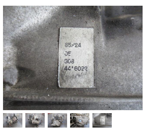

Здравствуйте
Подскажите где именно номер выбит на вариаторе, вернее модификацию посмотреть чтобы заказать контрактный вариатор не могу найти, нашел номер 3Z11 A070 0000 этот номер стоит ближе к левому колесу над датчиком скорости? Спасибо

Здравствуйте
Подскажите где именно номер выбит на вариаторе, вернее модификацию посмотреть чтобы заказать тот который нужен.
Спасибо.
В вашем случае — модификация указная на бумажном(!) шильдике в первой строке.
Вот пример ниже
85X24 — это вариатор Nissan 31020-85X24 (и как раз последние пять знаков — это номер модификации)
вторая строка (05), это год производства трансмиссии (2005)
Вот пример ниже
Посмотрел, бумажный шильдик есть, но там вообще ни чего не видно, все стёрто.

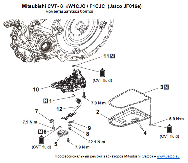

встречалось ли в вашей практике что на данном вариаторе самопроизвольно откручивались болты крепящие внутренний фильтр ?
Да, встречалось, однако это не бывает просто так, всегда есть причины этого:
1) при установке фильтра (например при замене масла) данные болты были по какой то причине не докручены изначально тем, кто устанавливал данный фильтр (либо с меньшим моментом затяжки).
2) резьба была изначально сорвана и соответственно даже закрученный с нужной затяжкой болт в таком случае рано или поздно раскрутится.
Моменты затяжки болтов фильтра (которые многие нарушают) ниже на схеме —
А какие последствия, если открутчтся? Просто у меня случилась такая беда, ошибки вылезали и по датчикам скорости и по степ мотору и по саленойду и по датчику давления. Степ был живой датчики скорости тоже. Решили вскрыть и вот картина такая что открутил сб болты фильтра и он там дрегался. Почистили фильтр залили новое масло, но опять вылезли ошибки по давлению и саленойду. Снимать гидроблок и промывать ? Может помочь? Или все умер ?
Если ошибки по давлению связаны с гидроблоком, то его промывка может помочь.
Если проблемы связаны с железом (с кинематикой коробкой), то промывка гидроблока ничего не даст.
Просто за давление в вариаторе отвечает не только гидроблок, но и тот же редукционный клапан масляного насоса. И если износ там, то решение проблемы — замена клапана (а это разбор вариатора).
Соответственно, вы можете начать с малого — попробовать промыть гидроблок (это не сложно), и есть вероятность, что проблема уйдёт.

Мурановские фильтры подходят, но могут не подойти по крепежу, хотя это не самая большая проблема, на самом деле. Трубки специфически выгнуты. Я у себя такой фильтр прикрепил стяжками.
С маслом NS-1 проблемы, кроме того, что оно чертовски дорогое, так оно еще и не поставляется официально, хотя найти можно. Так что приходится переходить на альтернативное, я лью масло идемитсу.
200 тыс пробега, не знаю, сколько еще протянет…
Оригинальное масло спецификации NS-1 стоит на сегодняшний день от 4500 руб (за 5 литров), то есть нельзя сказать, что оно "чертовски дорогое"… Официально оно поставляется, в той же Москве можно купить более чем в 40(!) разных магазинах. Принскрин ниже.
Значит что-то изменилось со времен моих поисков и такое бывает, но масло не дешевое.
Не забывайте, что и рубль упал по сравнению к доллару (а все расходники сильно зависят от курса).
Получается цена 900 руб за 1 литр (это оригинальное масло NS-1)
Если брать оригинальное NS-2, то оно немного дешевле — по цене от 3500 за 5-и литровую канистру. То есть получаем цену 700 рублей за 1 литр (всего на 200 руб дешевле, чем NS-1)
Я взял ведро на 20 л за 10 тыс. но идемитсу, для вариатора. Хватит "прополоскать" два раза, а там уже и ресурс варика может внезапно кончится, так что ждите меня!
На Либерти тоже вроде этот вариатор стоит. На 150 т.км. зашумели подшипники. Было это в заповедные времена, когда доллар стоил 30 рублей и это было дофига. Тем не менее за 40 т.р. поменял подшипники, шлифанули конуса, заменили ремень на новый, почистили гидроблок. Через 30-40 т.км. продал тачку.
Мурановский фильтр уже давно не стоит 10$
да, вы правы… 1200-1500 руб (что уже $20)
