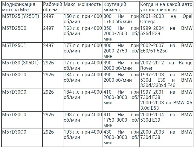

Итак, двигатель БМВ М57 существует приблизительно в десяти вариантах исполнений. При шести цилиндрах рабочий объем этого силового агрегата составляет 2,5 или 3,0 литра. Мощность варьируется от 150 л.с. до 286 л.с.
Все первые модификации мотора M57 имеют чугунный блок цилиндров, алюминиевую головку блока цилиндров с двумя распредвалами и четырьмя клапанами на каждый из шести цилиндров. Клапаны и их пружины унифицированы с 4-цилиндровым мотором М47.
2,5- и 3,0-литровый моторы М57 отличаются параметрами цилиндров. У младшей версии M57D25O0, которая появилась летом 1999 года, диаметр цилиндров – 80 мм, а ход поршней составляет 82,8 мм. Рабочий объем – 2497 мм. Применяется турбокомрессор Garrett GT2052V.

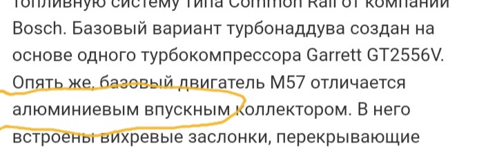

У 3-литрового М57 диаметр цилиндров составляет 84 мм, а ход поршня на ранних модификациях – 88 мм, что в результате дает рабочий объем в 2926 см. куб. Привод ГРМ осуществляется практически вечной цепью ГРМ. Все версии мотора М57 имеют топливную систему типа Common Rail от компании Bosch. Базовый вариант турбонаддува создан на основе одного турбокомпрессора Garrett GT2556V. Опять же, базовый двигатель М57 отличается алюминиевым впускным коллектором. В него встроены вихревые заслонки, перекрывающие прямые впускные каналы. Заслонки закрыты на малых и средних нагрузках, при этом каждый цилиндр наполняется через один из клапанов, к которому ведет вихревой канал. Тем самым, благодаря завихрению, достигается лучшее перемешивание воздуха и топлива в цилиндрах.

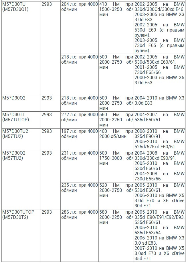

В 2002 году двигатель М57 модернизировали, индекс мотора изменился на M57TU. Ход поршней был увеличен на 2 мм (до 90 мм), соответственно рабочий объем вырос до 2993 см. куб. На этот вариант двигателя устанавливается турбина Garrett GT2260V. В 2004 году появилась битурбинованная версия данного двигателя, носящая индекс M57D30T1. Благодаря паре разновеликих турбокомпрессоров BorgWarner BV39 и BorgWarner K26 отдача мотора выросла до 272 л.с. В 2006 году эту же топовую версию мотора еще немного форсировали до 286 л.с. (индекс этого мотора – M57D30T2).
Первая и последняя модернизация 2,5-литрового варианта мотора М57 случилась в 2004 году. Диаметр цилиндра изменился до 84 мм, а ход поршней укоротили до 75,1 мм. Рабочий объем не изменился, была установлена новая турбина Garrett GT2056V. В 2007 году 2,5-литровый мотор М57 формально заменили на 3-литровую модификацию M57D30TU2.

Что это м57d30 306d2 за двс и чем отличается от м57d30 306 d1

На какой унификации м57 устанавливается алюминиевый впускной коллектор ?, Последний алюминий я видел на м51 и на м41,
