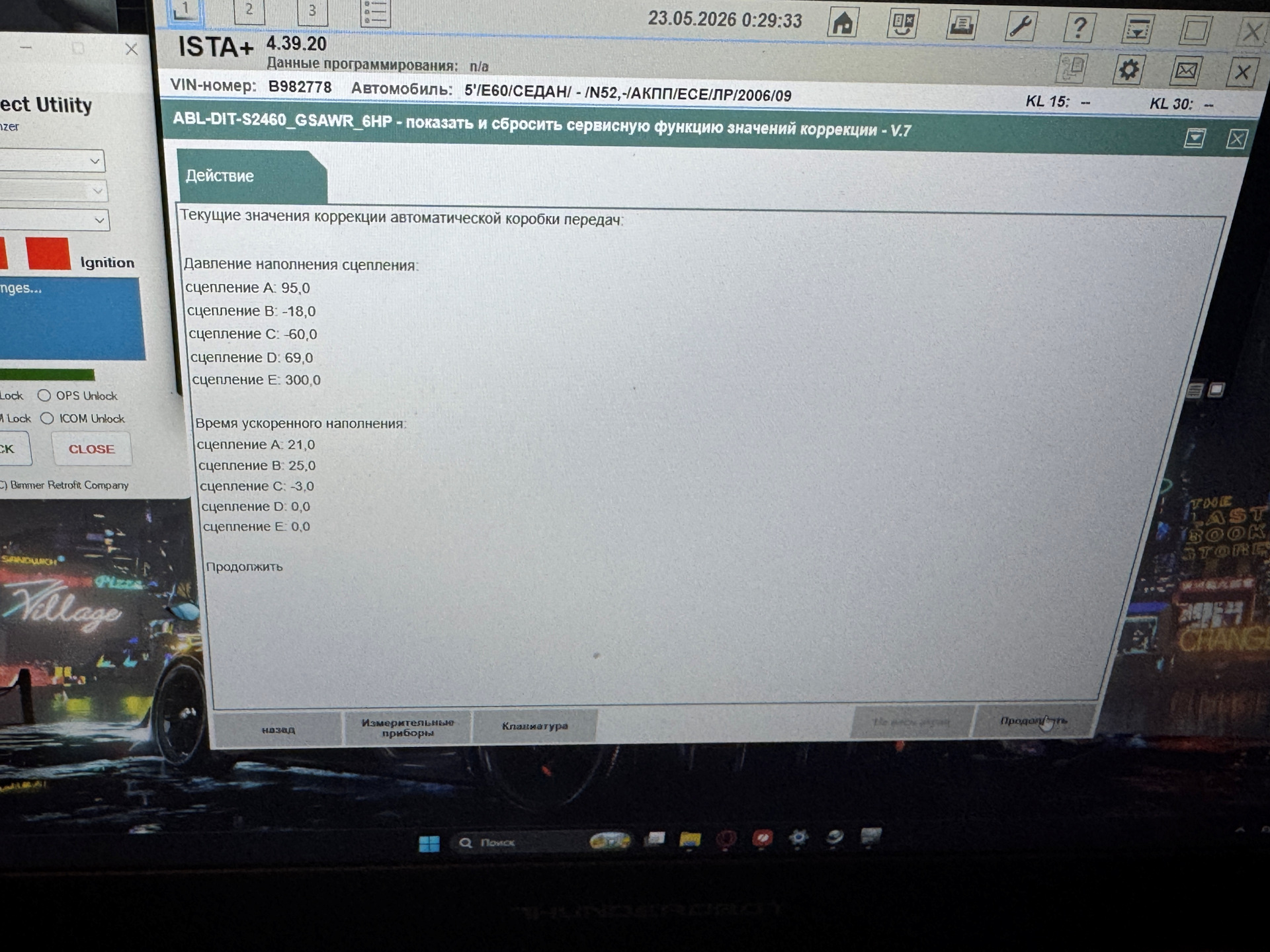

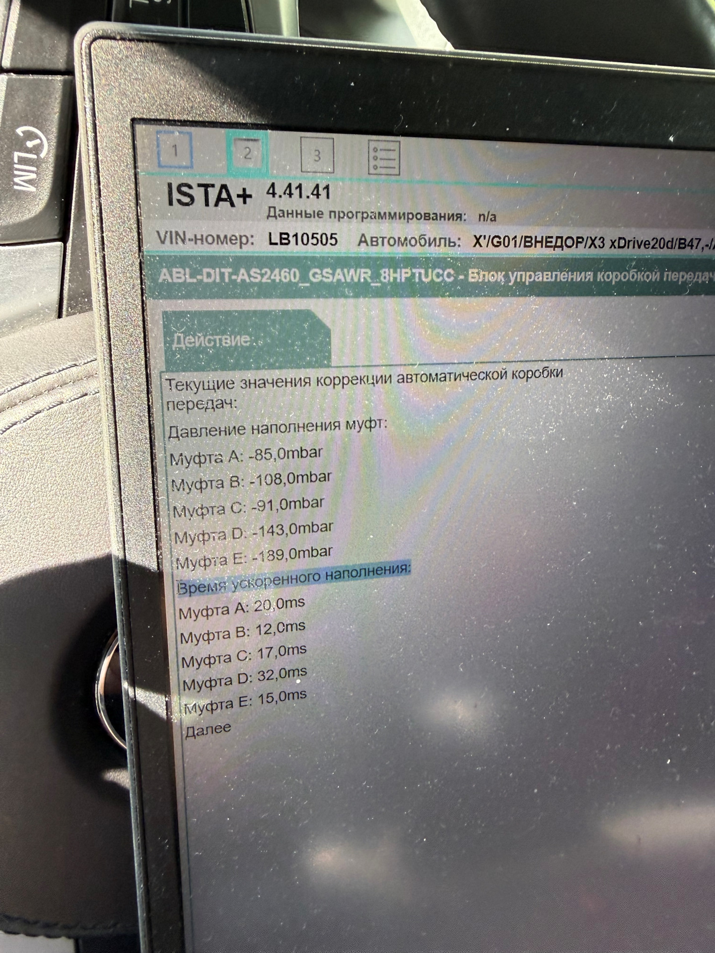

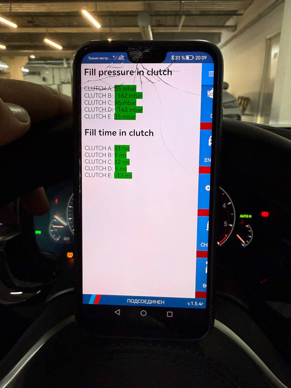

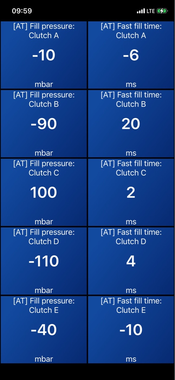

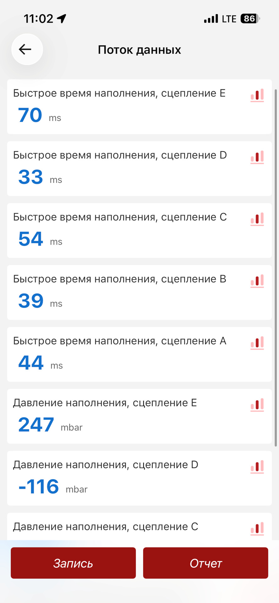

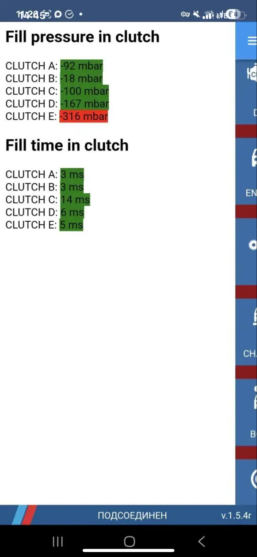

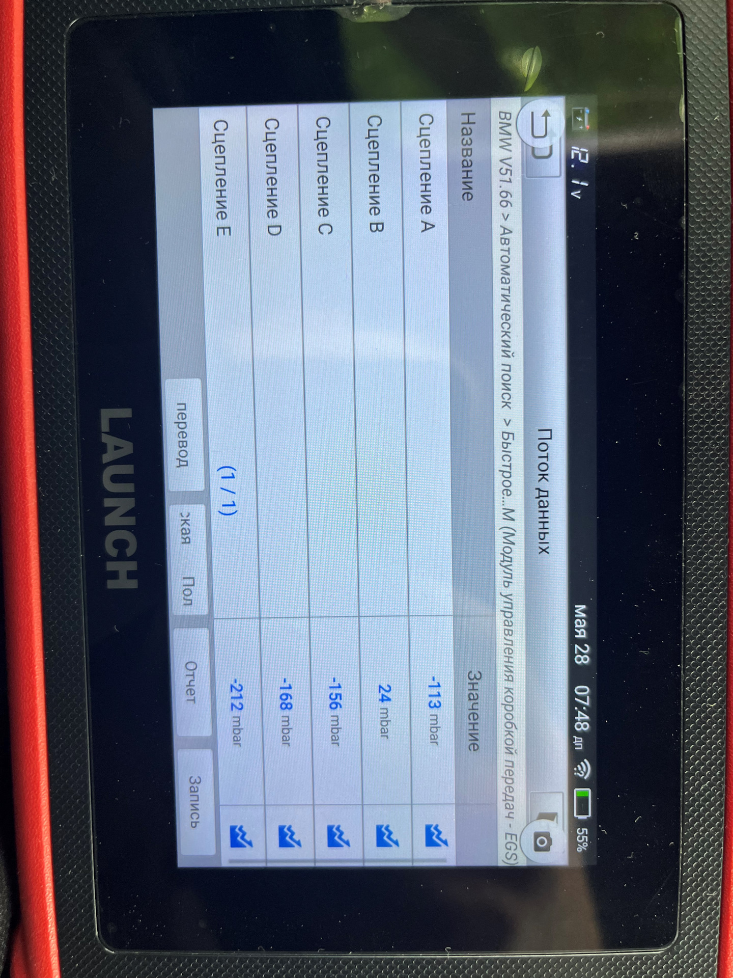

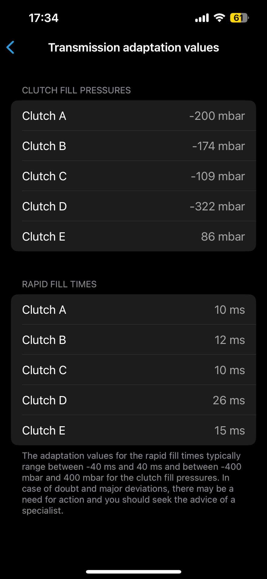

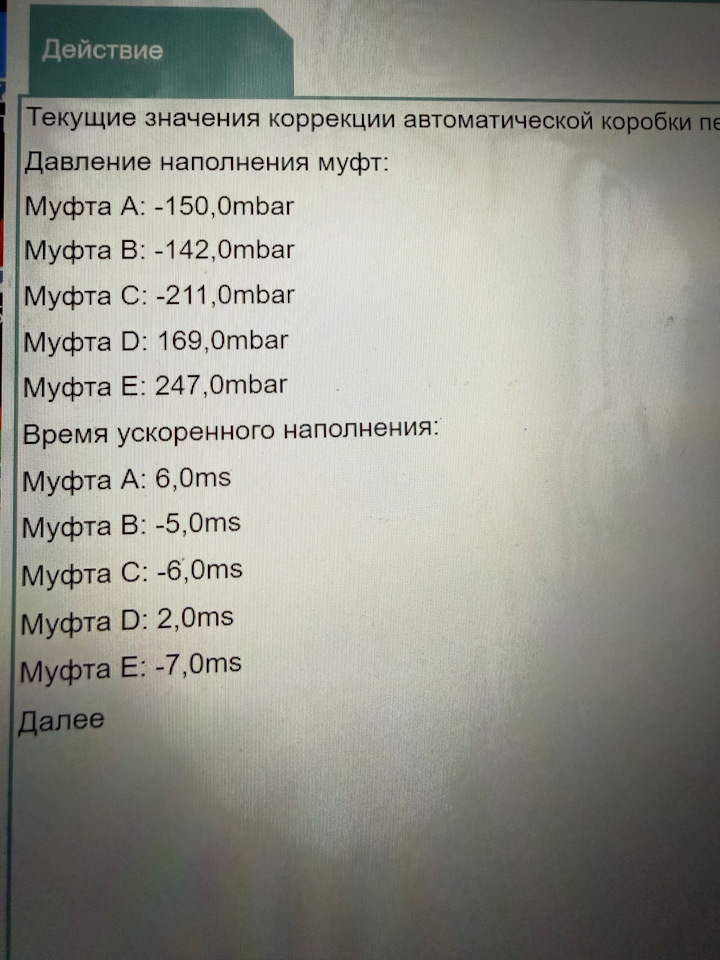

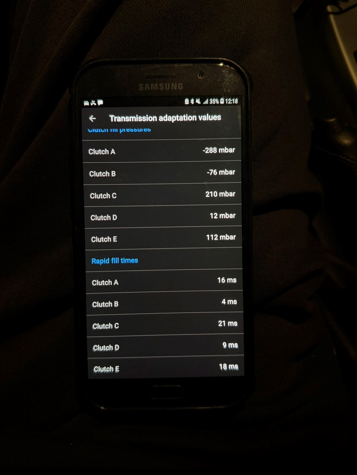

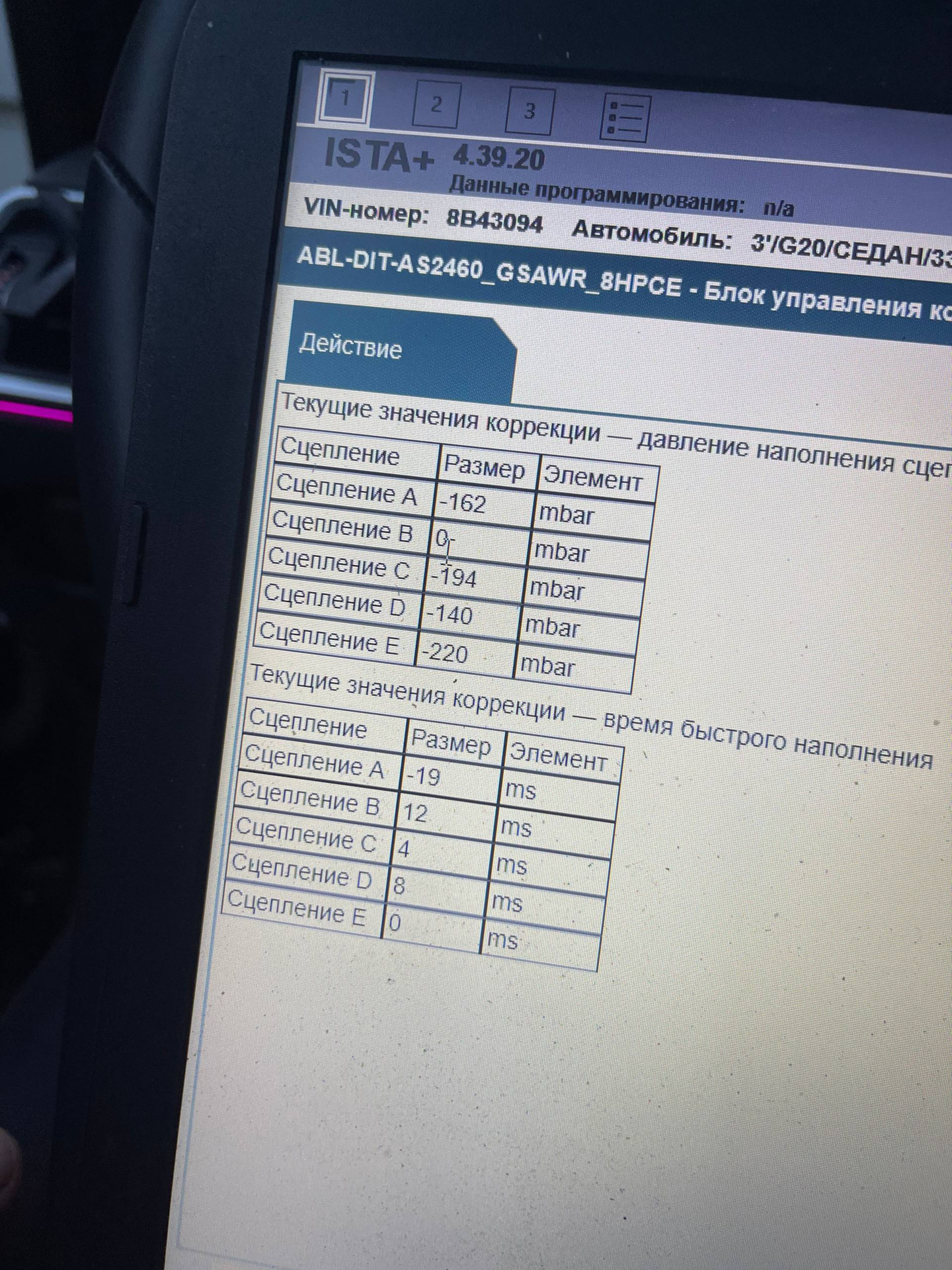

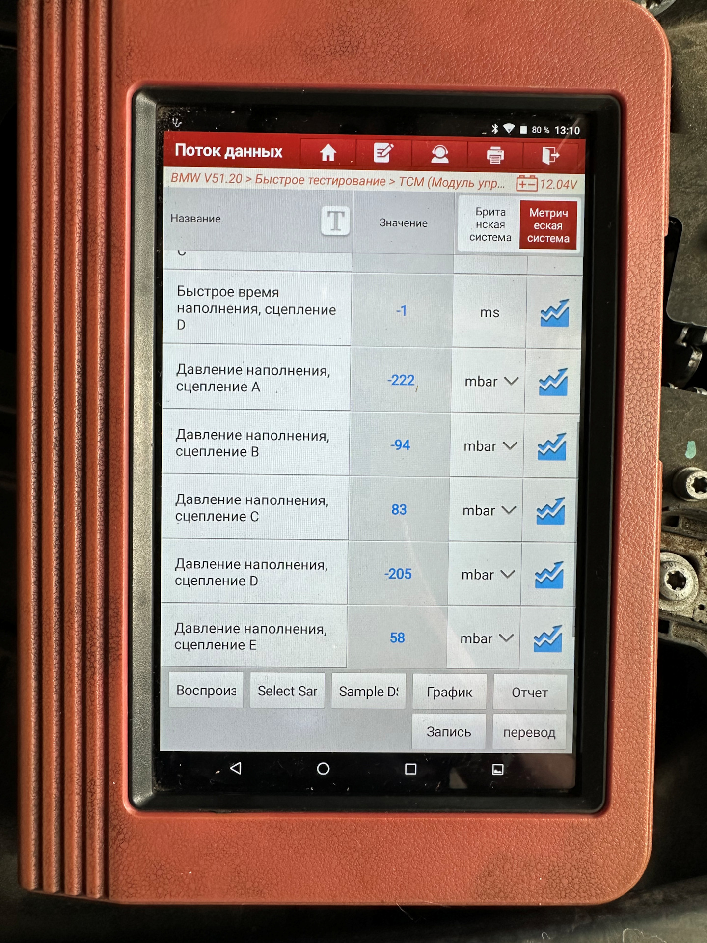

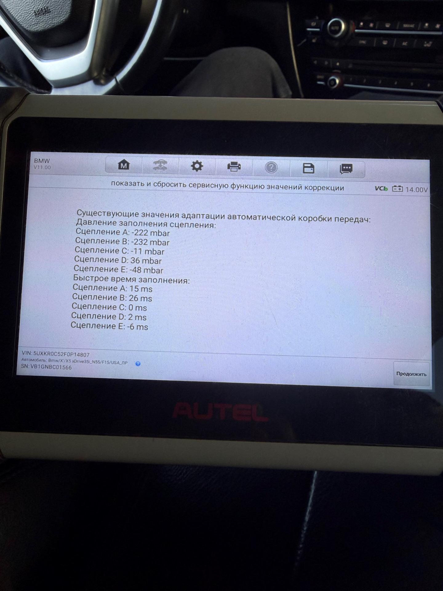

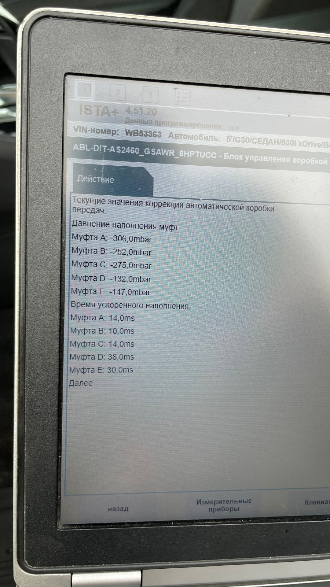

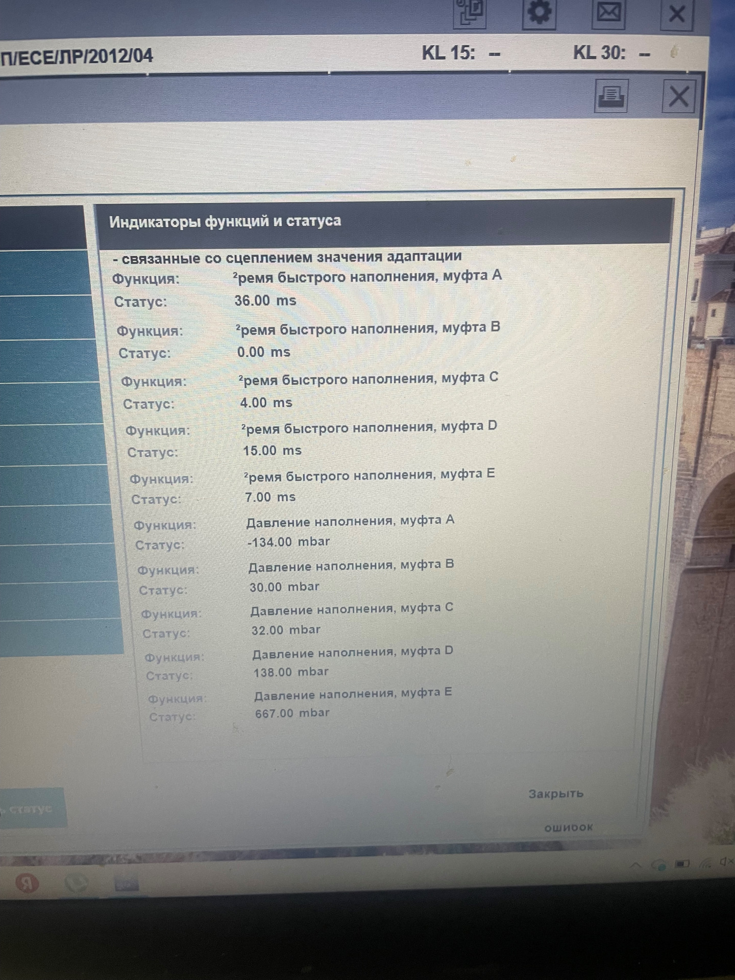

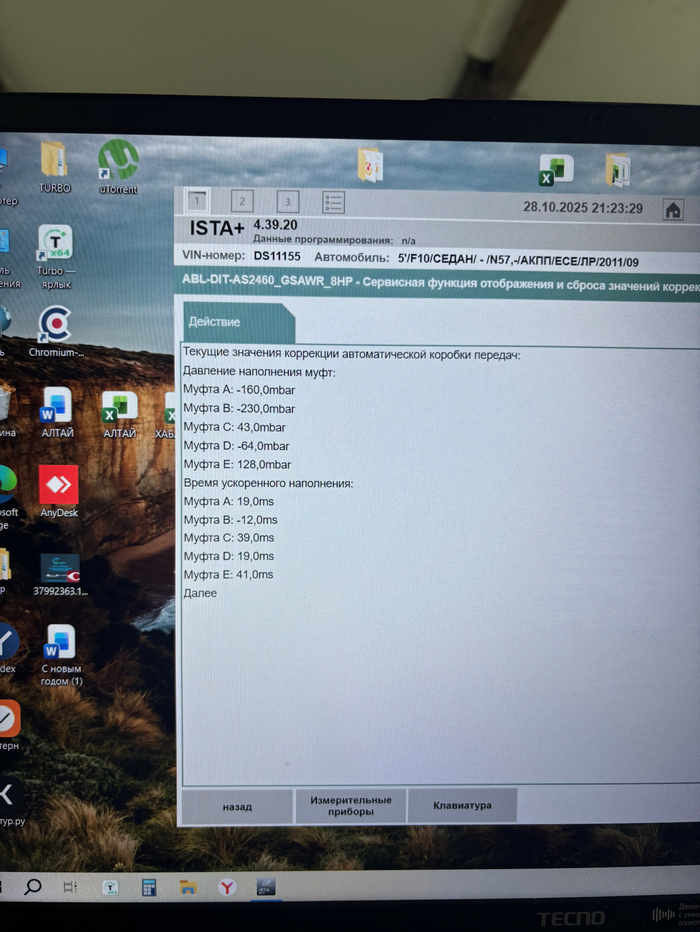

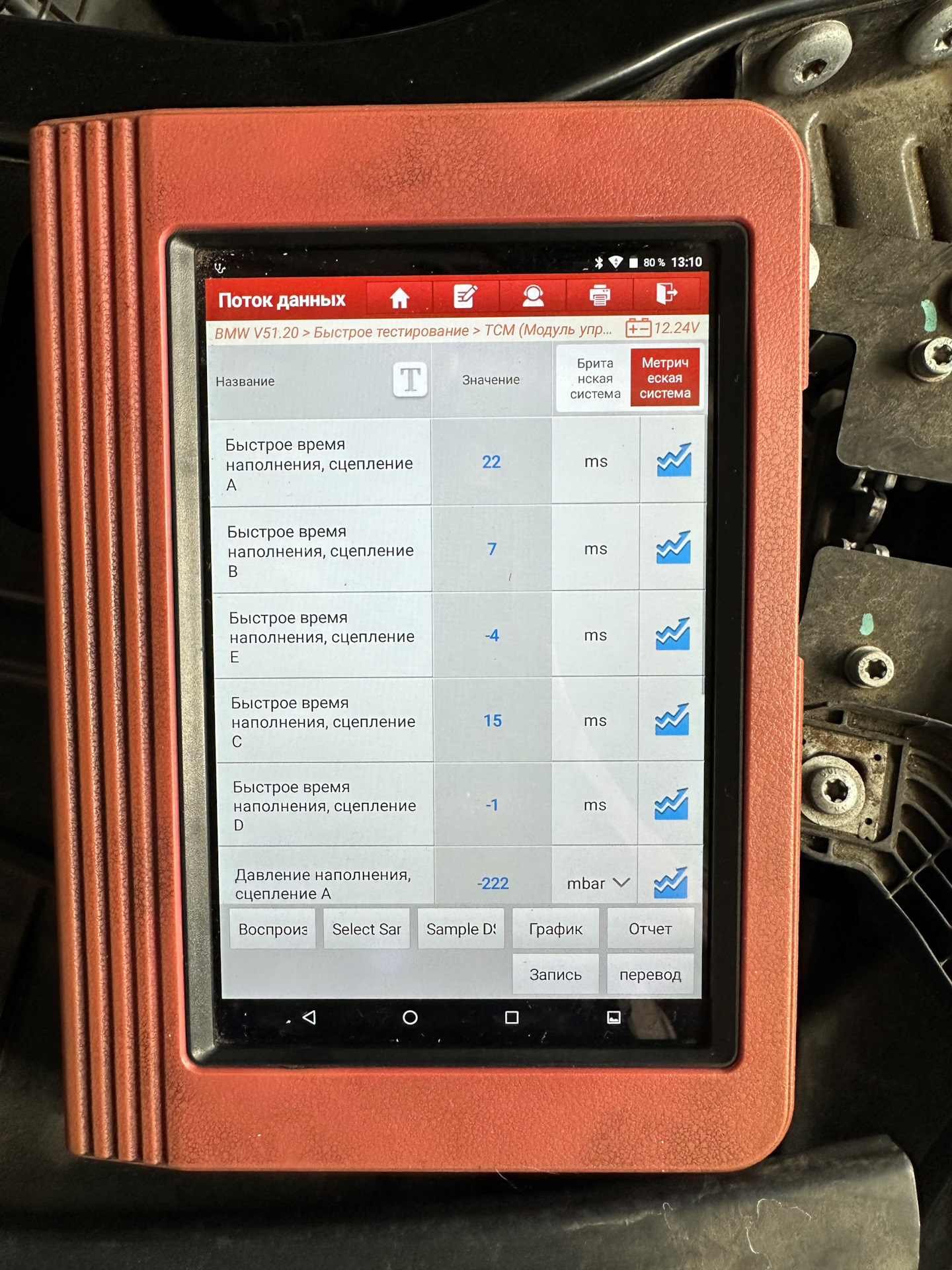

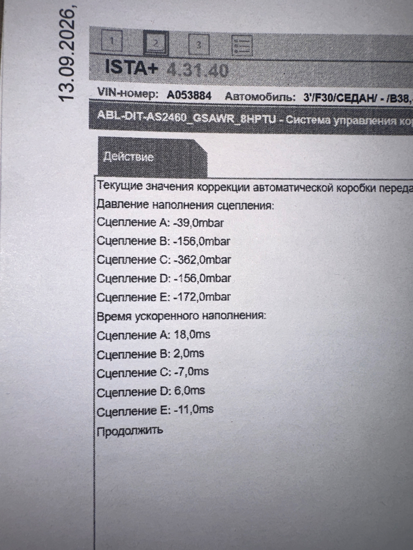

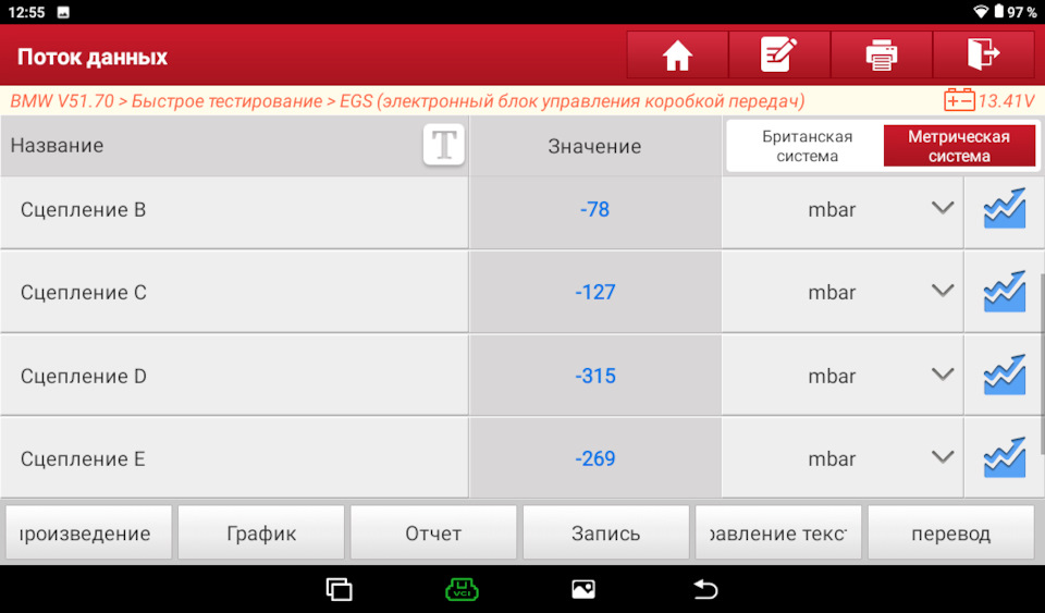

Большое преимущество автоматических коробок ZF при диагностике заключается в том, что можно посмотреть параметры и состояние АКПП даже, если по коробке нет ошибок. При этом не нужно разбирать коробку, а стоит только подключить диагностическое оборудование. Значения коррекции пакетов АКПП состоят из двух важных показателей: давление наполнения сцепления и время ускоренного наполнения.
Пример значений:
«Давление наполнения сцепления» измеряется в миллибарах и отражает величину прироста давления, необходимую для стабильной работы АКПП (изначальное значение 0 мбар). Этот показатель отражает работу и состояние втулок и соленоидов гидроблока АКПП. Чем выше показатели, тем больше потеря давления из-за износа втулок.
Давление 0-200 (мбар) — нормальный уровень давления (корректная работа АКПП)
Давление 200-300 (мбар) — проявляется в виде некритичных пинков (показатели выше нормы, может выражаться в виде небольших пинков и толчков. Это еще не приговор для ремонта коробки, но реальный показатель износа втулок и возможной поломки АКПП в ближайшее время)
Давление 300+ (мбар) — критичный уровень износа (выражается в некорректных переключениях передач и сильных пинках. Помочь может только ремонт АКПП)
Высокие отрицательные значения давления (-300 и выше) связаны с некорректной работой соленоидов гидроблока. Если отрицательные показатели небольшие, на них можно не обращать внимание.
«Время ускоренного наполнения» измеряется в микросекундах (изначальное значение 0 мс). Показывает время, необходимое для установления необходимого уровня давления в пакетах. При эксплуатации АКПП между фрикционами постепенно образуются зазоры, связанные с износом дисков при их трении. Чем больше зазор, тем больше времени необходимо для того, чтобы нормализовать давление в пакете.
Время наполнения 0-20 (мс) – рабочий уровень
Время наполнения 20-30 (мс) – уровень выше нормы (могут иногда возникать малозаметные пинки и слабые пробуксовки. Коробка может стабильно работать без сбоев, но показатели приближаются к критическому износу.)
Время наполнения 30-40 (мс) – уровень выше нормы (проблемы с АКПП выражаются в виде пробуксовок пакетов и сильных толчков, АКПП может вставать в аварийный режим. Необходим ремонт АКПП)
Отрицательные показатели в расчет можно не принимать.
Сброс значений коррекций коробку никак не восстановит, показатели отражают износ втулок и фрикционов и их обнуление никак этот износ не изменит. Показатели нужны для того, чтобы понимать состояние АКПП и возможность замены масла. Если показатели высокие, то менять масло ни в коем случае не рекомендуется, потому что станет только хуже. Статья является общей информацией для автовладельцев для понимания работы и состояния АКПП, профессиональную расшифровку значений коррекций пакетов может провести только опытный мастер в специализированном техцентре. В ZF-Expert диагностика АКПП проводится бесплатно. Если вы хотите узнать состояние ваше трансмиссии, просто напишите нам об этом и приезжайте на бесплатную диагностику.

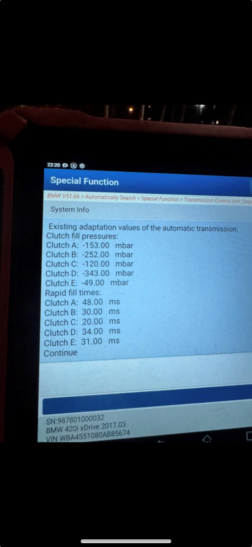

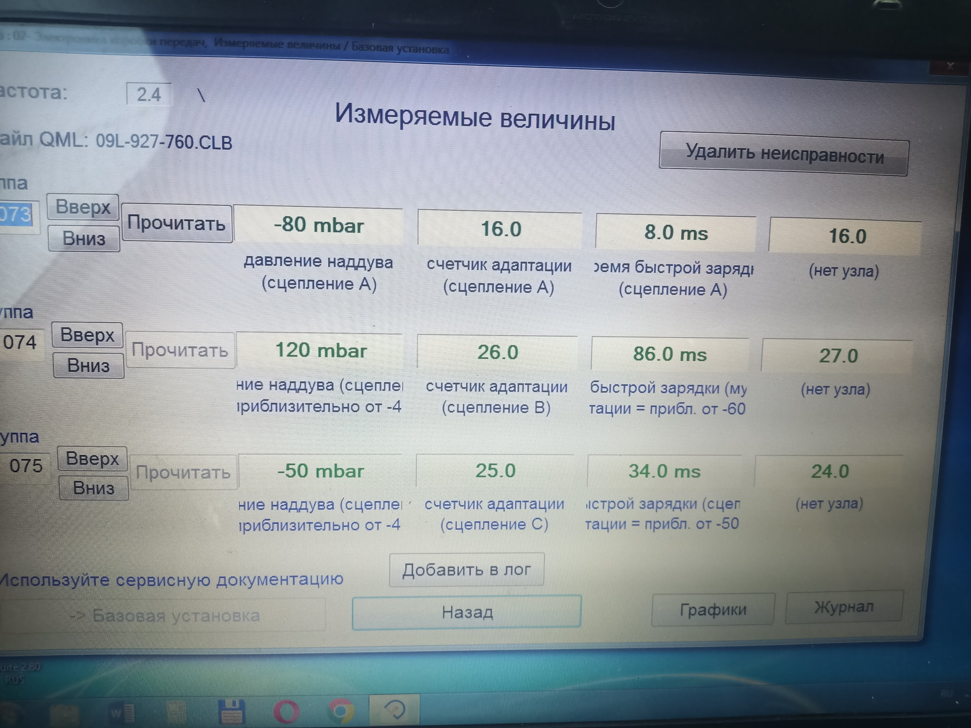

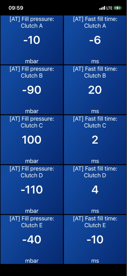

доброго времени ауди ку 5 311тыс пробег замена масла последняя не известна когда была.
Давления наполнения фрикцион а 0 mbar
Давления наполнения фрикцион b 150 mbar
Давления наполнения фрикцион c -50 mbar
Давления наполнения фрикцион b 0 mbar
Давления наполнения фрикцион e -60 mbar
Время быстрого наполнения фрикцион a -6ms
Время быстрого наполнения фрикцион b -32ms
Время быстрого наполнения фрикцион c 4ms
Время быстрого наполнения фрикцион d -4ms
Время быстрого наполнения фрикцион e 26ms
Здравствуйте! Данные в норме
есть смысл масло поменять ?
поменяйте, если хотите

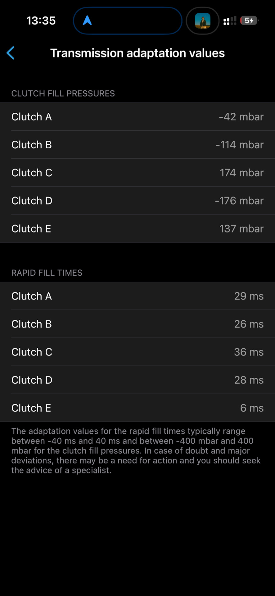

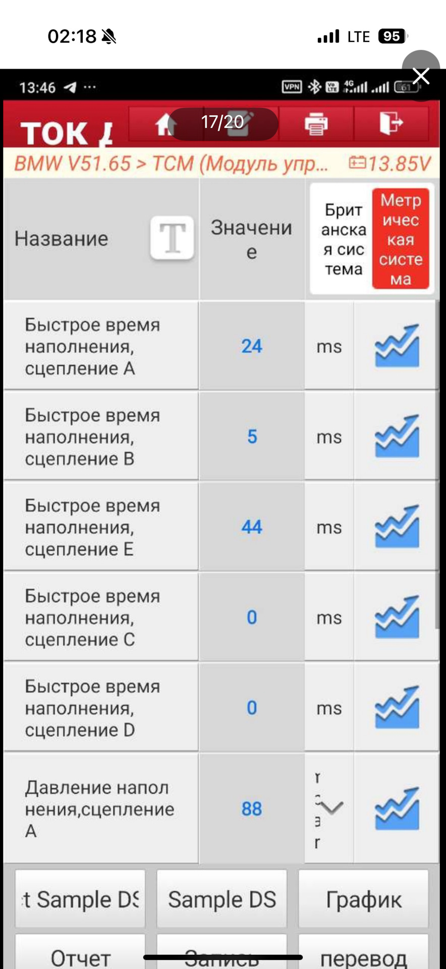

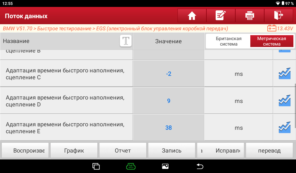

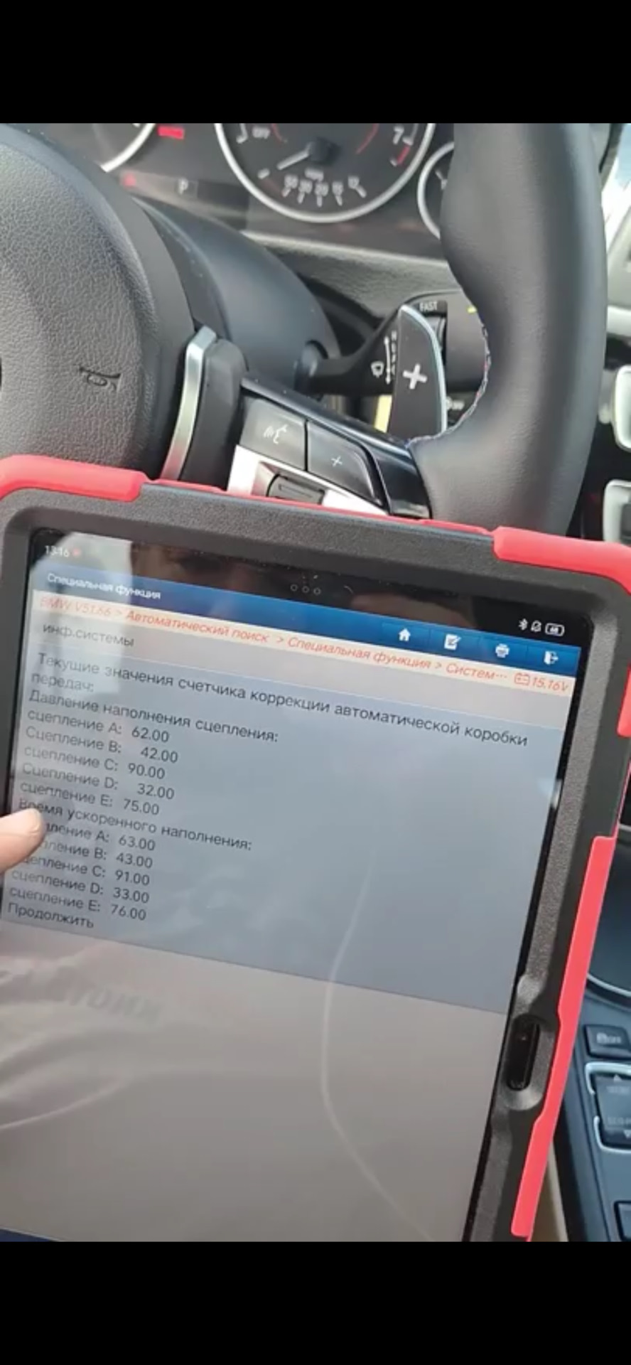

Здравствуйте, подскажите пожалуйста о чем говорят эти значения. При прогреве чуть запаздывают переключения
Здравствуйте! Есть высокое давление по 1 муфте и высокое время по 3м
Спасибо! Ремонт?
да, готовьтесь потихоньку
Добрый день по акпп нареканий нет стоит поменять масло пробег 270.000 zf8hp70 xdrive
Здравствуйте! Высокое давление по муфте С и высокое время по всем муфтам. Мы не советуем менять масло с такими данными

Подскажите пожалуйста, стоит ли напрягаться за такие значения?

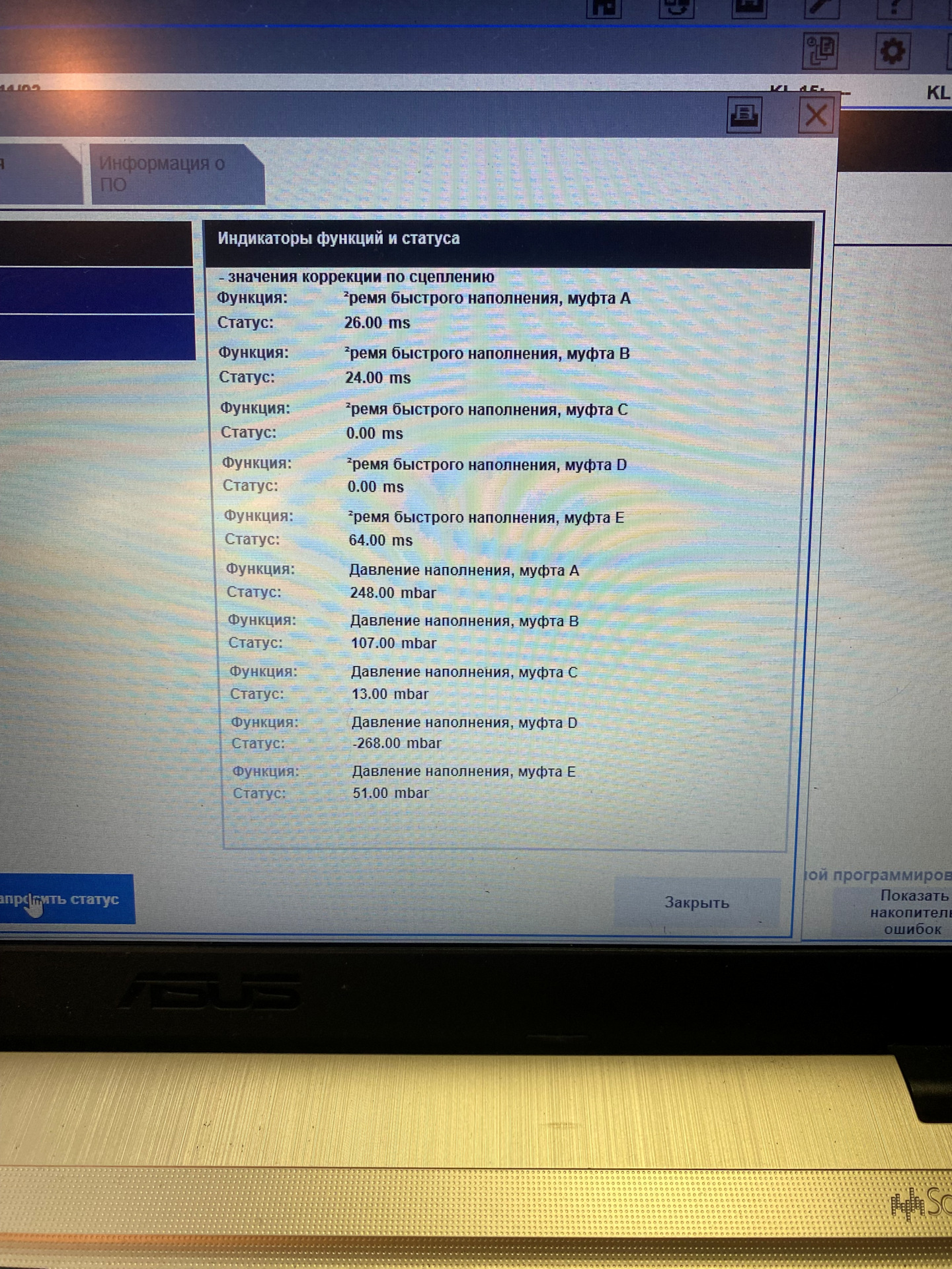

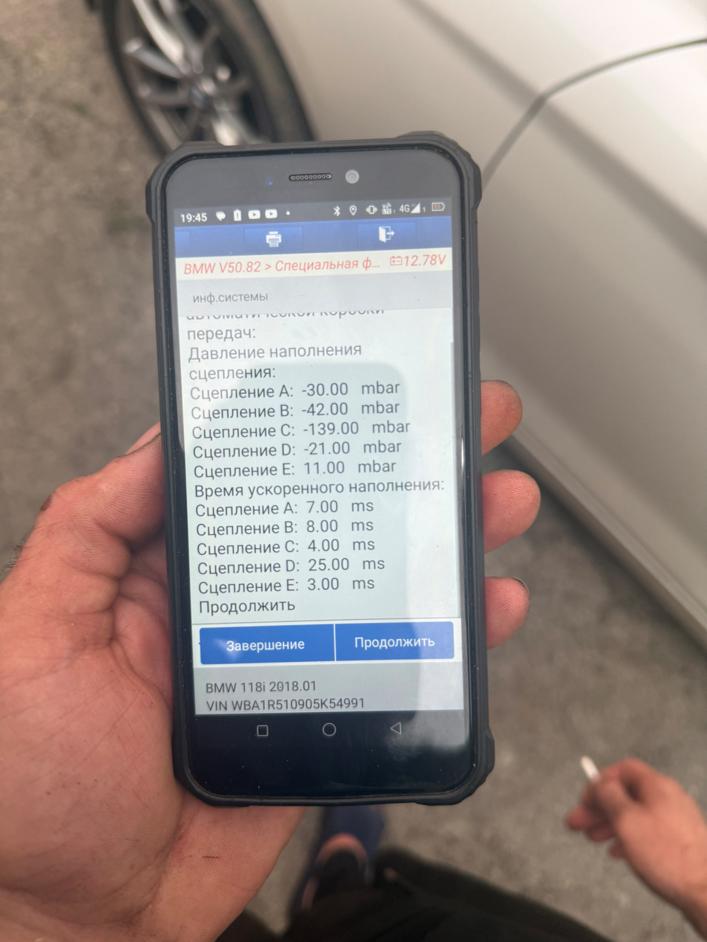

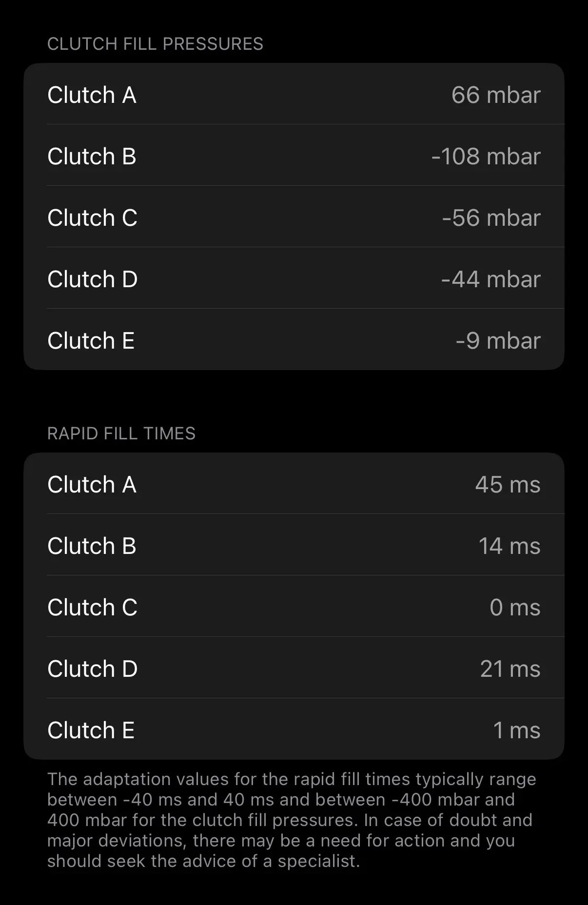

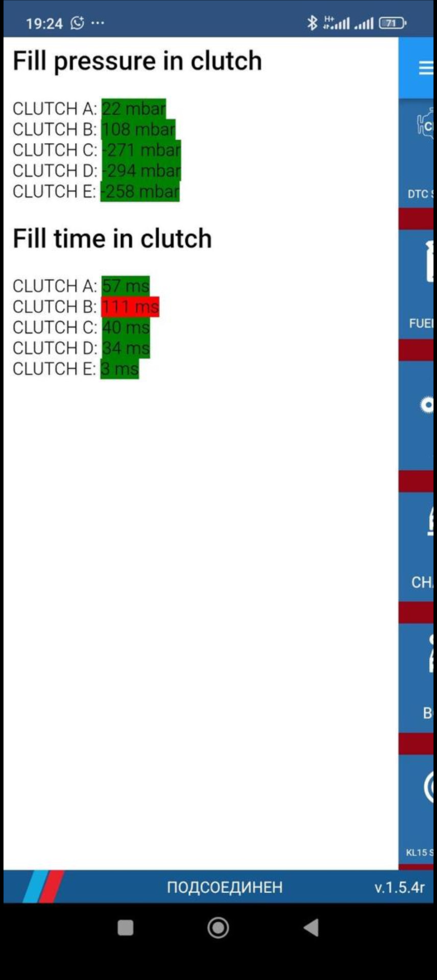

Добрый день! Подскажите пожалуйста, что лучше сделать, пробег 83 000.
B38 мотор.
Я не знаю точно меняли ли масло в АКПП.
Стоит ли с такими показателями менять? Являются ли эти показатели вариантом нормы, или наоборот?
Бывают пинки с 1 на 2, не скажу что сильные, и не всегда, чаще не бывают, чем бывают.
Заранее спасибо!
Здравствуйте! Данные в норме, пора поменять масло
Принял, благодарю!

Здравствуйте. По работе АКПП ничего не беспокоит, ошибок нет. Подскажите стоит ли ремонтировать? Машину купил недавно, АКПП стоит контрактная.
Здравствуйте! Коробку по данным никто не ремонтирует. Ремонтировать коробку и проверять данные нужно только, если есть проблемы в её работе

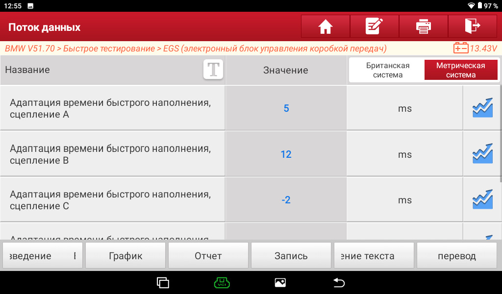

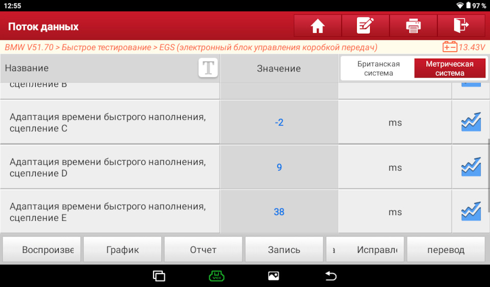

Добрый день! Пробег около 200. Планирую замену масла. Посмотрите, пожалуйста
Здравствуйте ! Высоковатое время, можете попробовать поменять масло
Как думаете, поможет? На низких скоростях если дать газу, то вибрация начинается

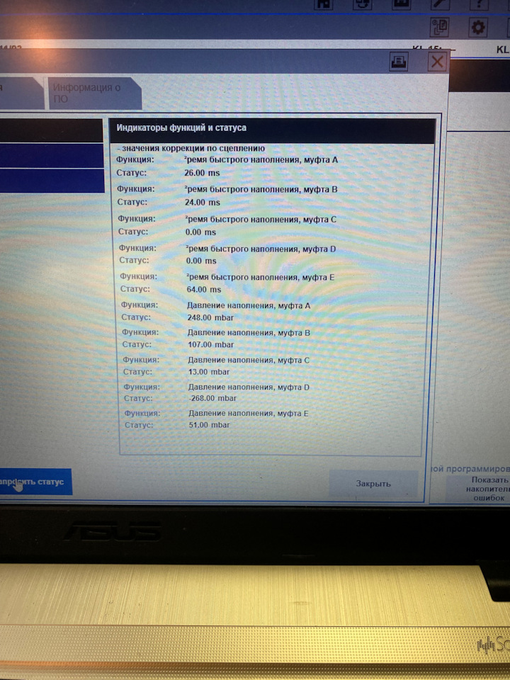

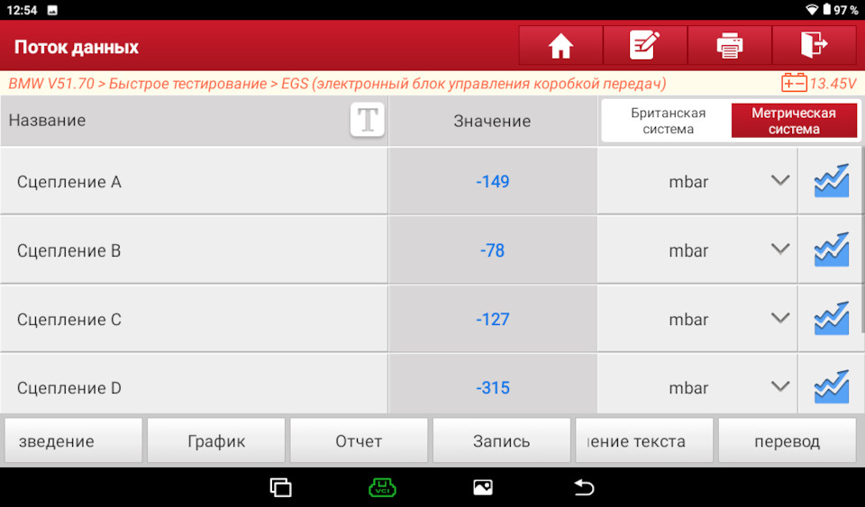

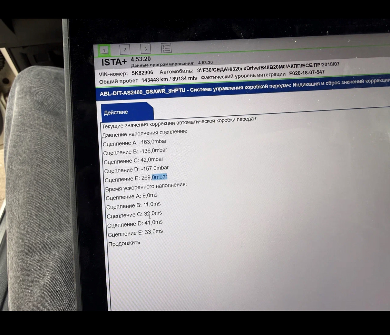

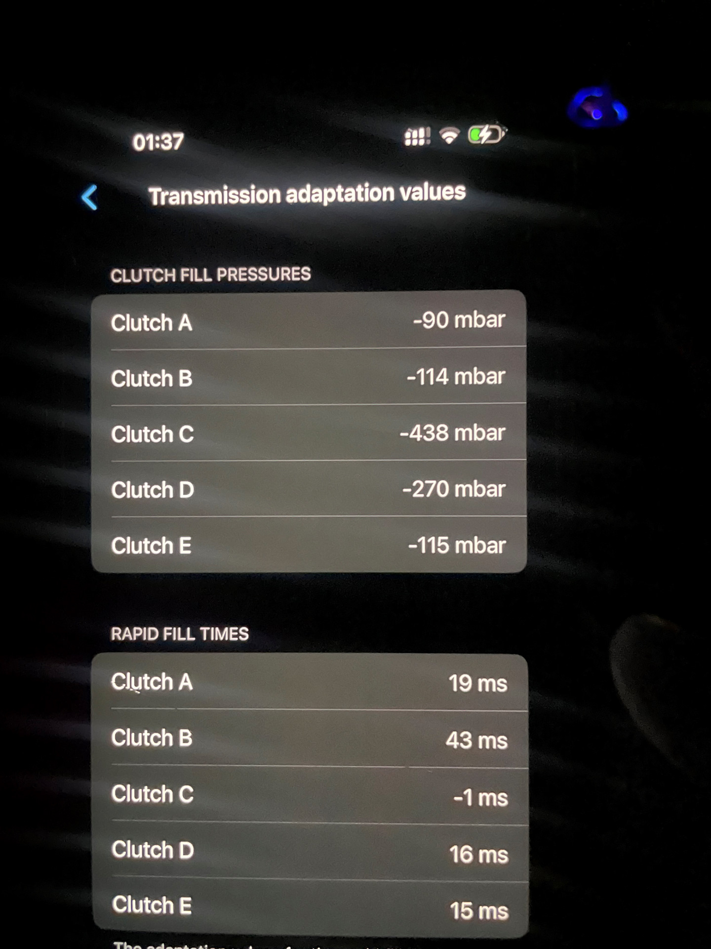

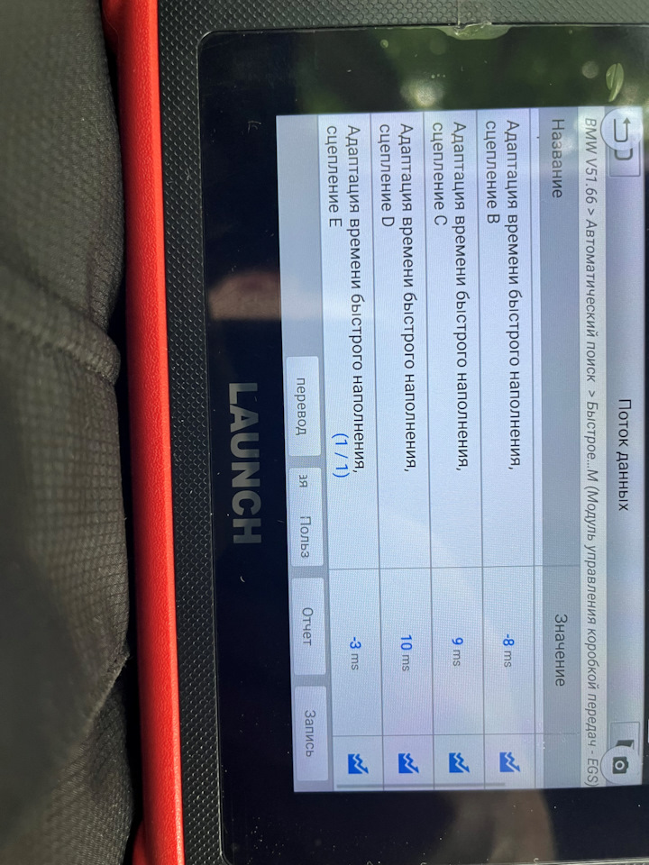

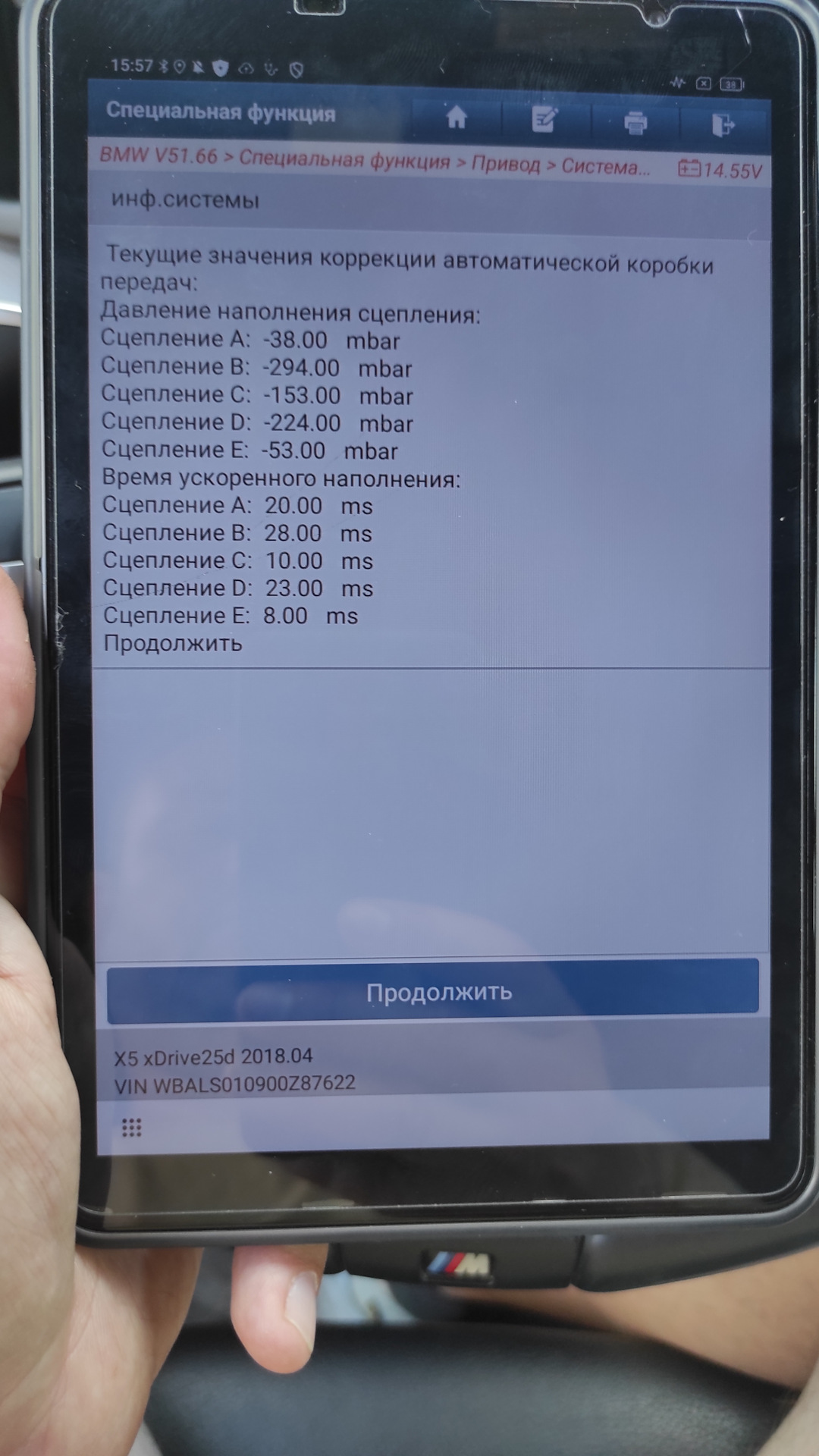

Добрый день, подскажите по коррекциям все ли норм, BMW X5 F15 8HP75. Пробег 190000. С первой на вторую затягивает переключение и бывает небольшие пинки.
Здравствуйте! Высокое время по нескольким муфтам и высокое давление по муфте А
Стоит лезть в коробку и ремонтировать?
если вас беспокоит работа коробки, то лезть и проверять
Беспокоит только толчок с первой на вторую передачу
на zf8hp есть чувствительное переключение 1-2, достаточно часто встречается у владельцев

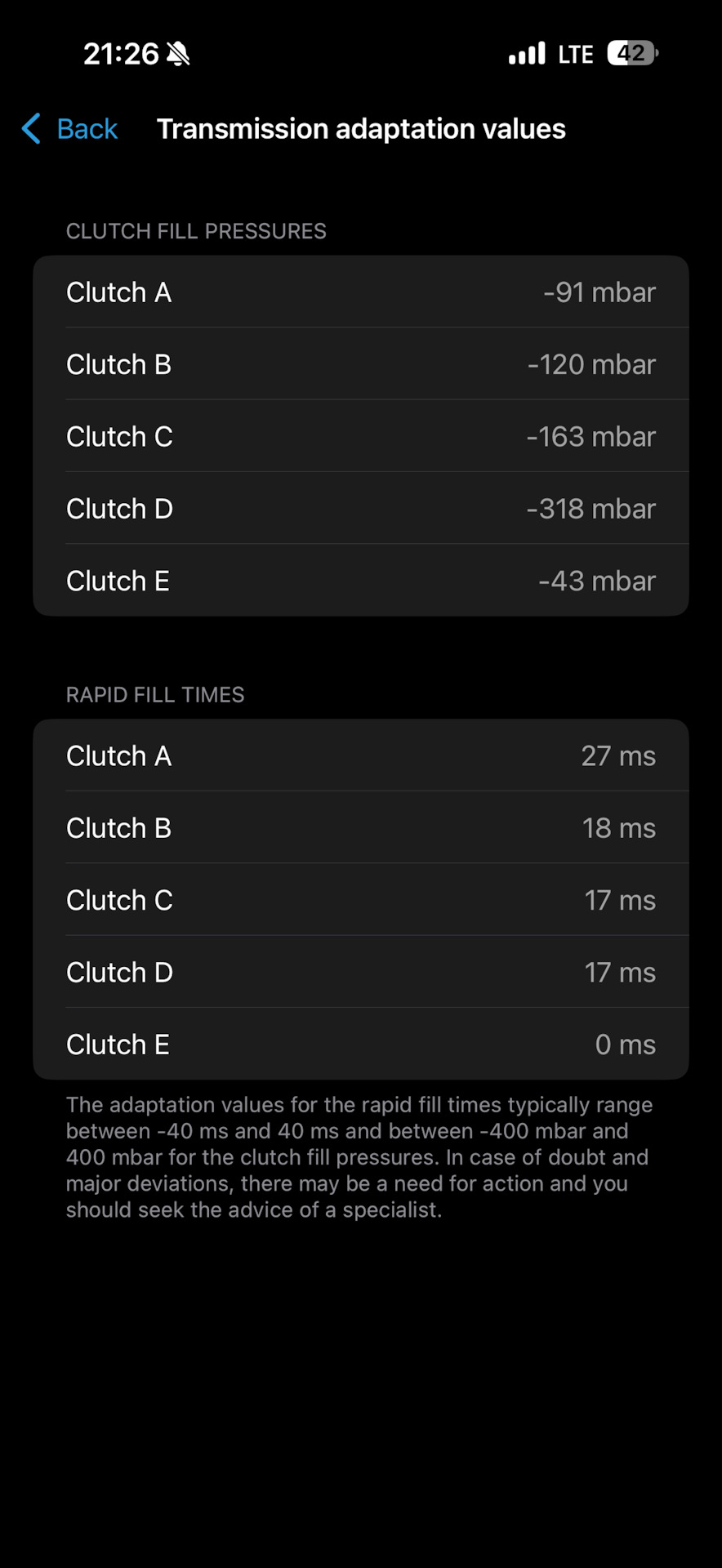

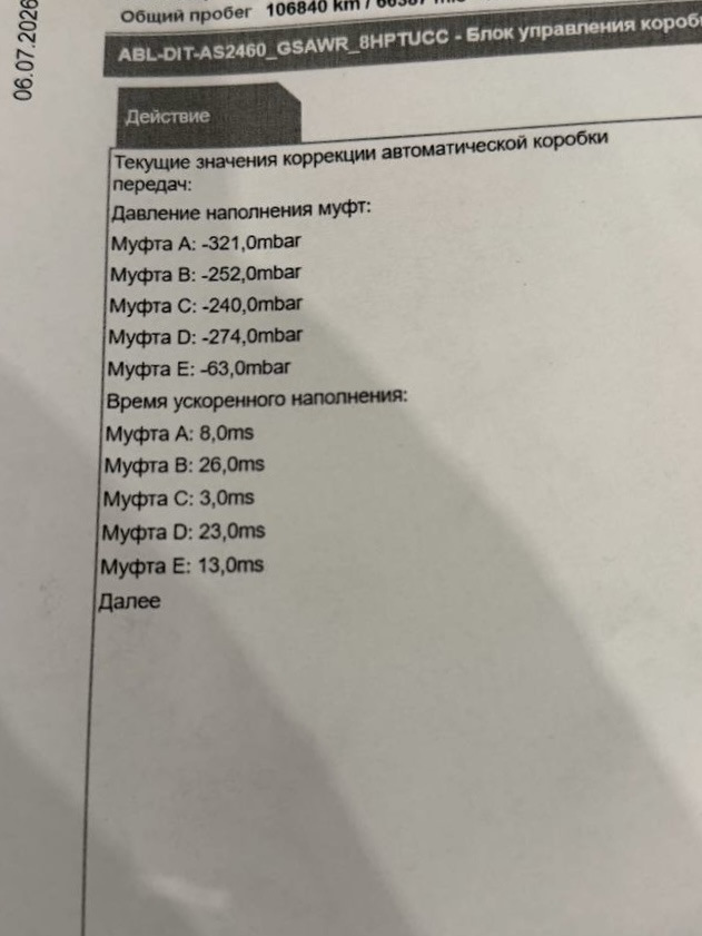

Подскажите, это нормальные значения или нет? Пробег 107 тыс, делал частичную замену 20 тыс назад, теперь снова появились пинки и затягивания, при активной езде не ощущается.
Здравствуйте! Данные в норме. Пробег у вас небольшой для проблем с АКПП

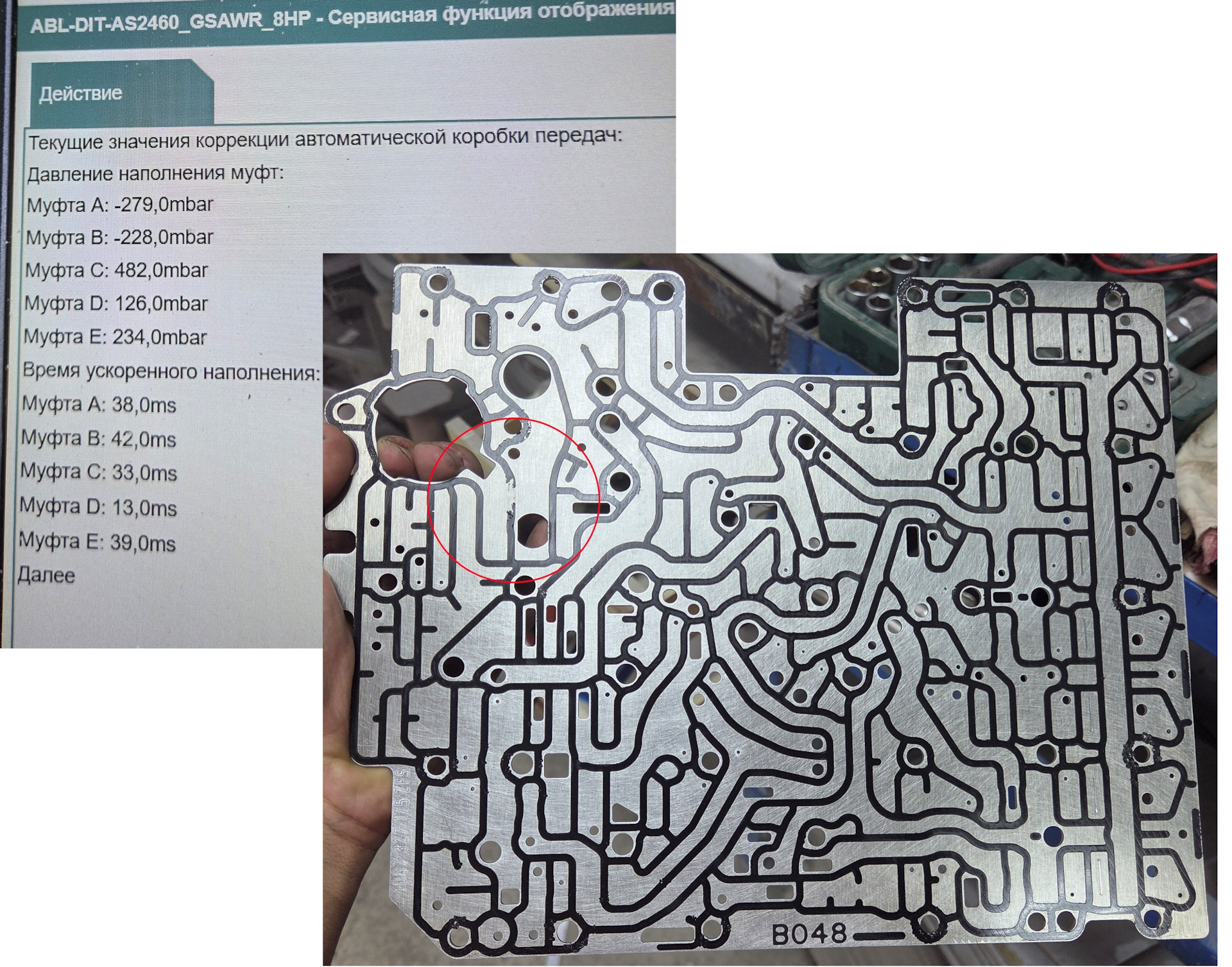

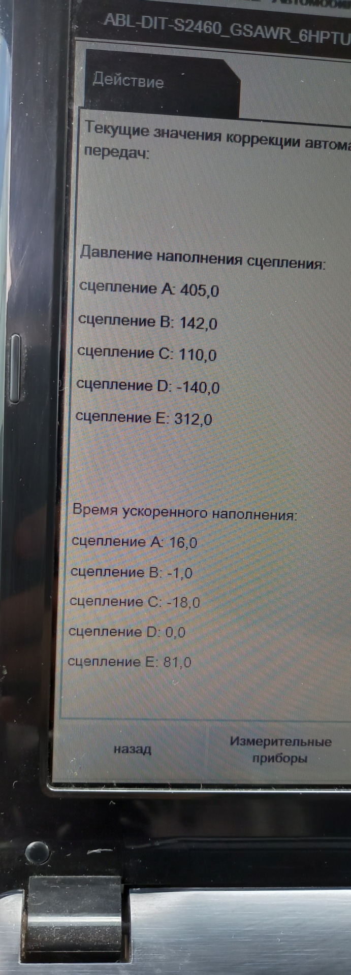

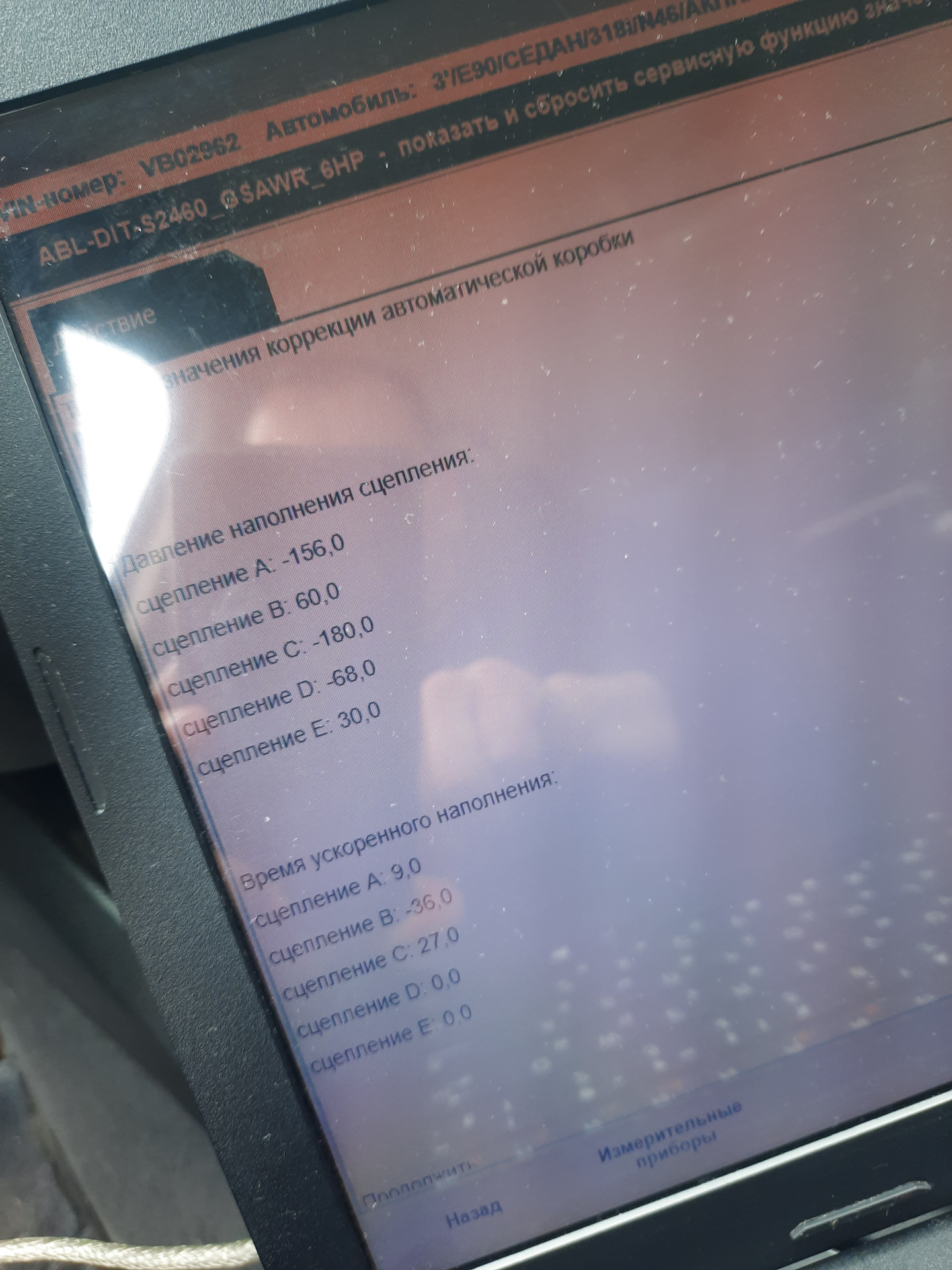

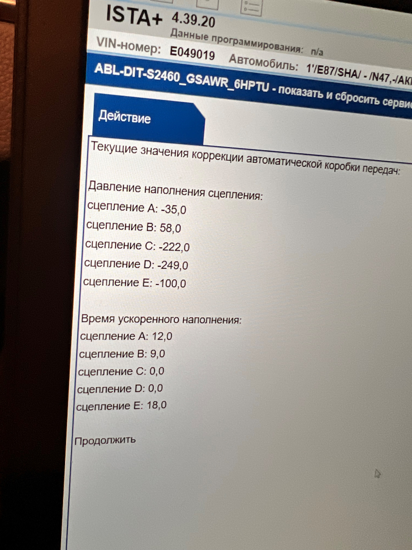

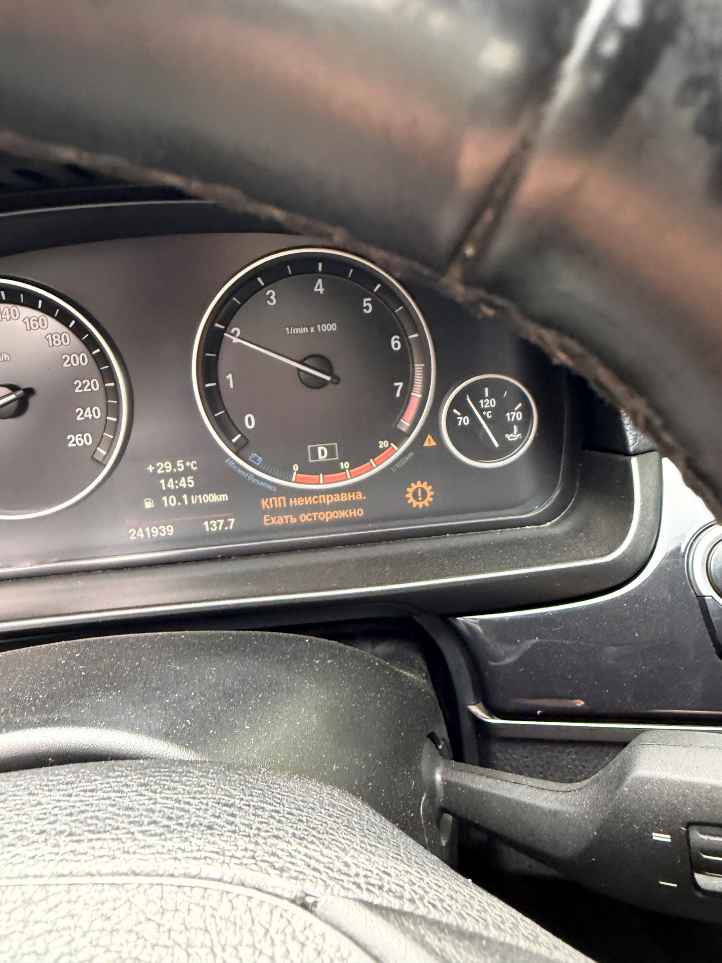

Здравствуйте, случилось следующее, машина работала отлично : ехал с работы по трассе, начала при переключении повышать обороты, но не переключать, затем ушла в аварию : 004F8A — ошибка переключения между 4-5 ой . Обороты начали плавать на «d”, если в паркинг, то все хорошо . Перезапустив машину стало все отлично как и было
E87 123d 6hp
Здравствуйте! Тут главное, не данные, а ошибка. Если снова будет выскакивать, то придется ремонтировать коробку
Подскажите по ремонту, что конкретно делать надо будет ? Машину купил 2 дня назад . Пытаюсь понять с чем связался .
Масло с поддоном поменять толку будет?
стоит начать с проверки гидроблока, данные у вас в норме

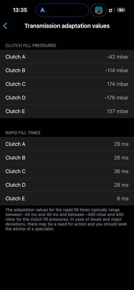

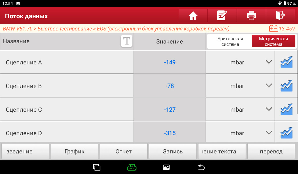

Добрый вечер! Оцените, пожалуйста, значения.
Здравствуйте! Данные у вас в норме
Спасибо!

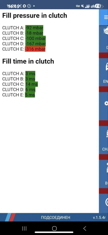

Добрый день, подскажите пожалуйста стоит ли уже начинать паниковать с данными показателями 6hp21 ? пробег около «150по одометру»(скорее всего больше), когда менялось или нет масло не известно.
Здравствуйте! По муфте Е высокое время, остальные данные в норме. Если ничего не беспокоит в работе АКПП, то не нужно переживать и смотреть коррекции

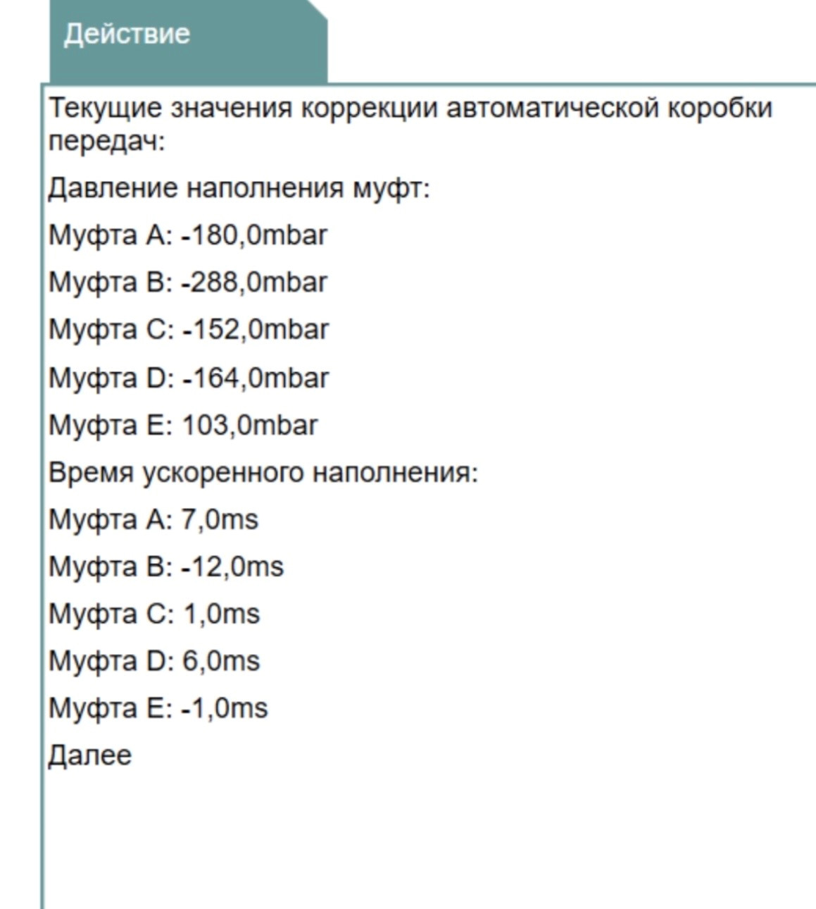

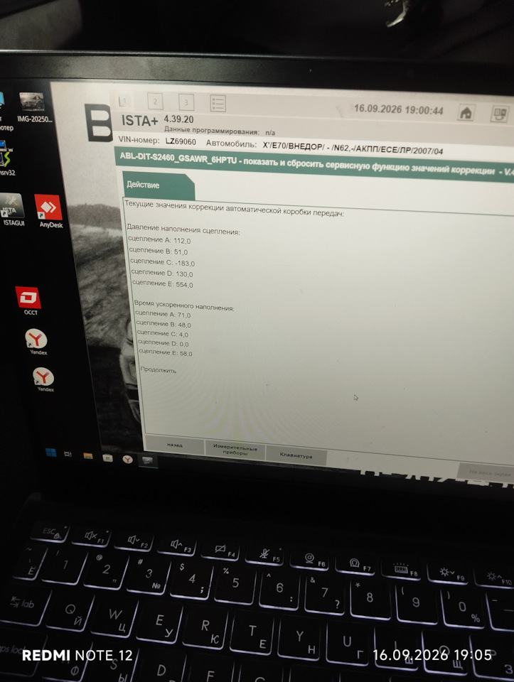

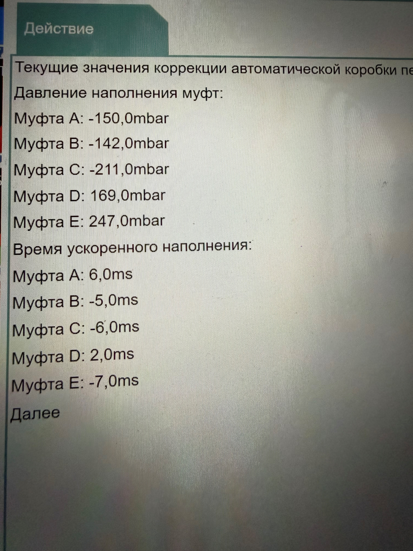

Здравствуйте, подскажите пожалуйста что с этим делать
Здравствуйте! По 3м муфтам высокое время, по 2м высокое давление
Что надо делать

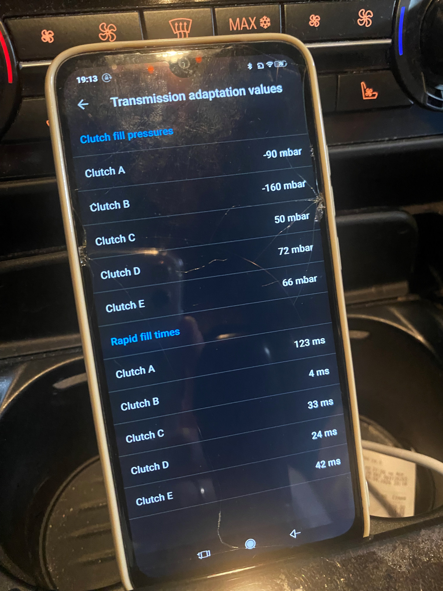

Добрый день, подскажите пожалуйста по значениям BMW g 30 2.0 бензин полный привод, пробег 168 тысяч, машина приехала из Америки, масло думаю что не менялось
Переключения передач на низкой скорости хорошо ощутимы

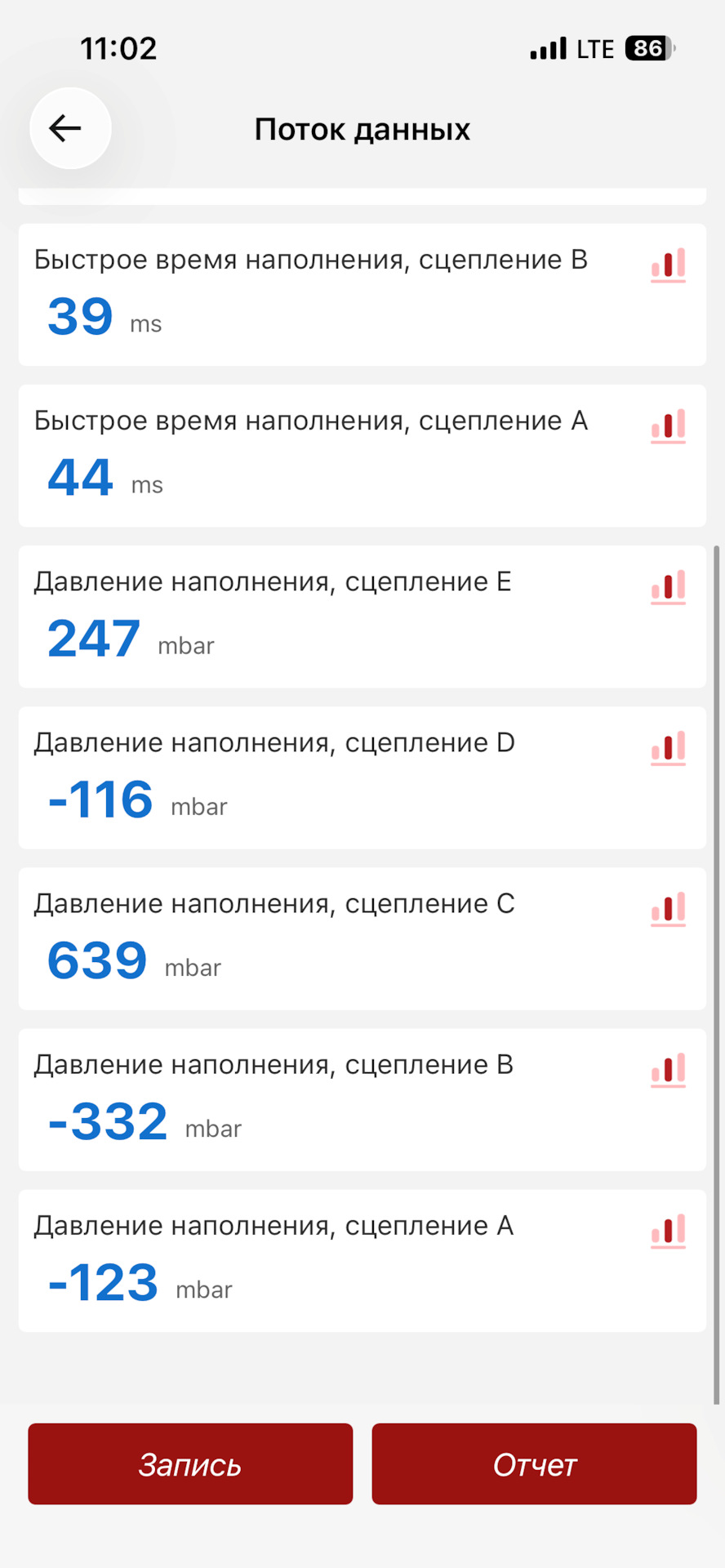

Здравствуйте, Подскажите по параметрам, ауди q7 2017г. 130т.км чипованый дизель 3.0.Рассматривать ли к покупки?)
Давление А -50мб
В 40мб
С -210мб
D 30mb
E -30mb
Время А 36ms
B 82ms
C 20ms
D 20ms
E 14ms
Здравствуйте! По муфтам В и В высокое время

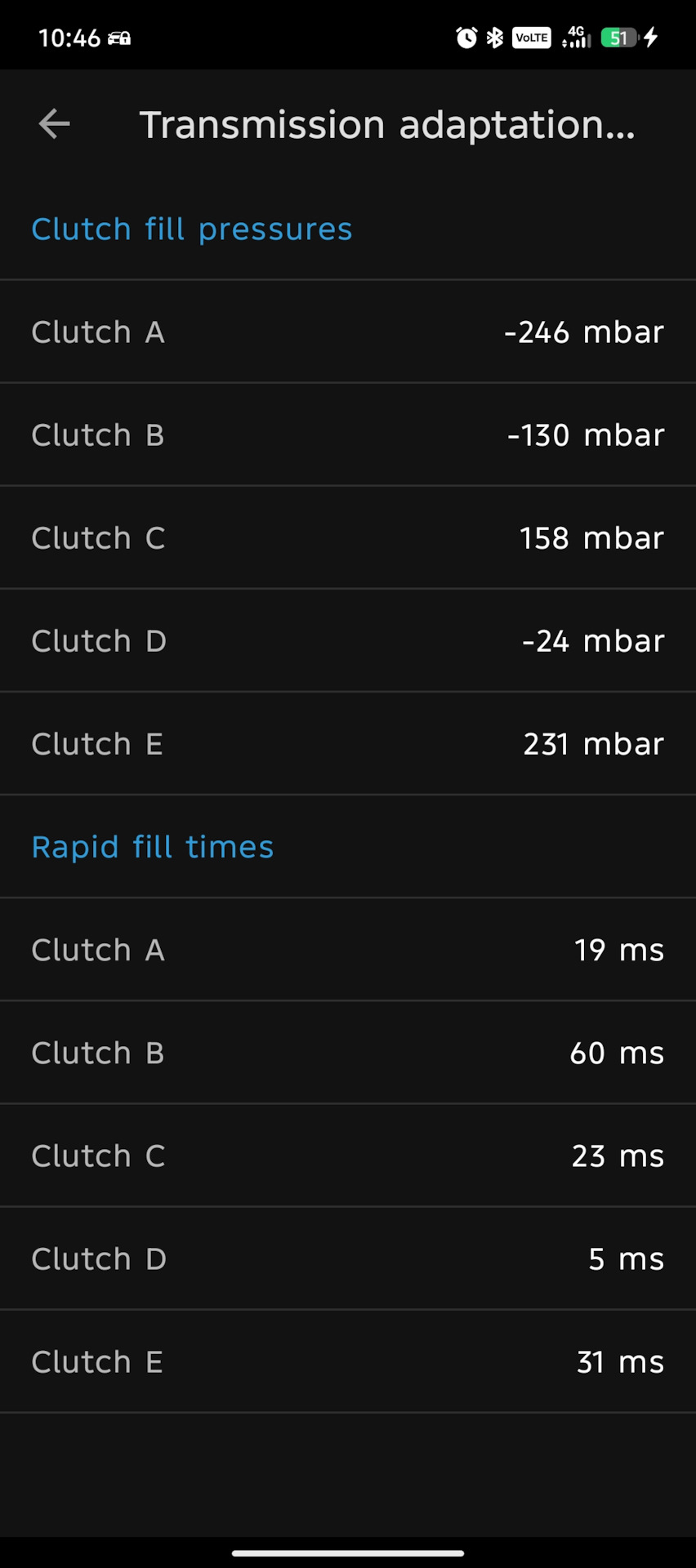

Здравствуйте, подскажите, по моим данным, пробег 160 тыс, менял масло 10 тыс назад
Спасибо за информацию
Здравствуйте! По нескольким муфтам есть завышенное время, по 1 муфте высокое отрицательное давление

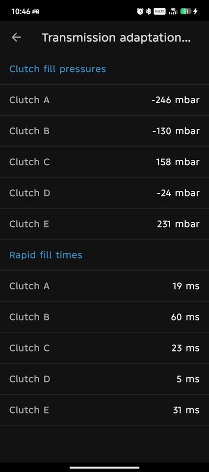

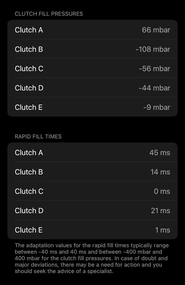

Здравствуйте! Что можете сказать по данным значениям? Пробег 126.000, замена масла каждые 60.000. Спасибо за информацию
Здравствуйте! Данные у вас в норме. Масло лучше менять каждые 30-40 тыс. км частично

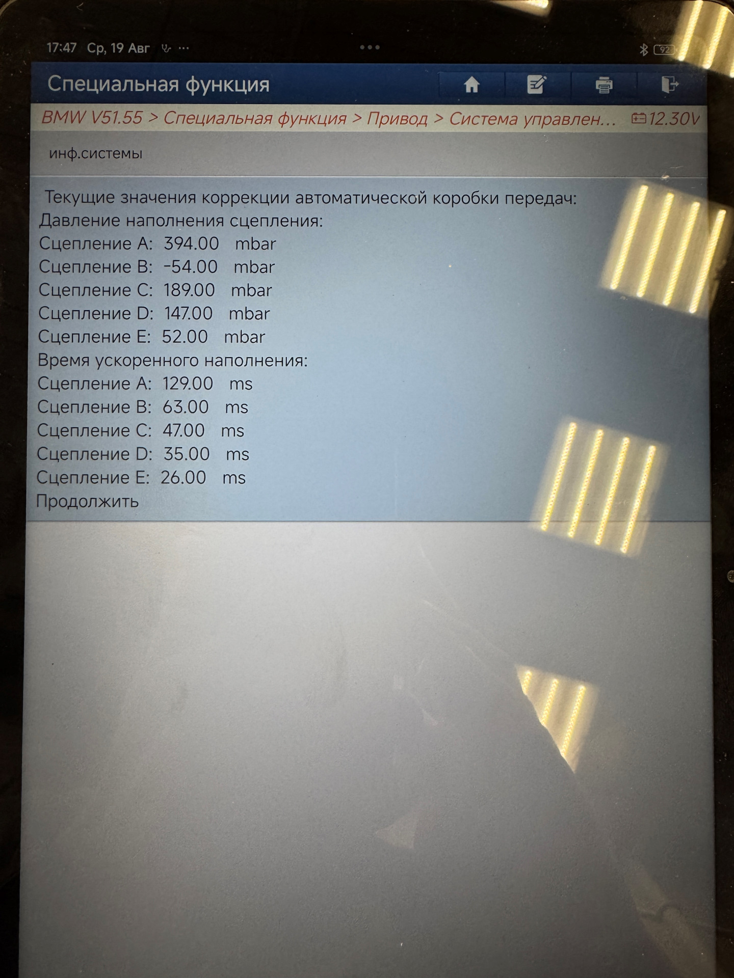

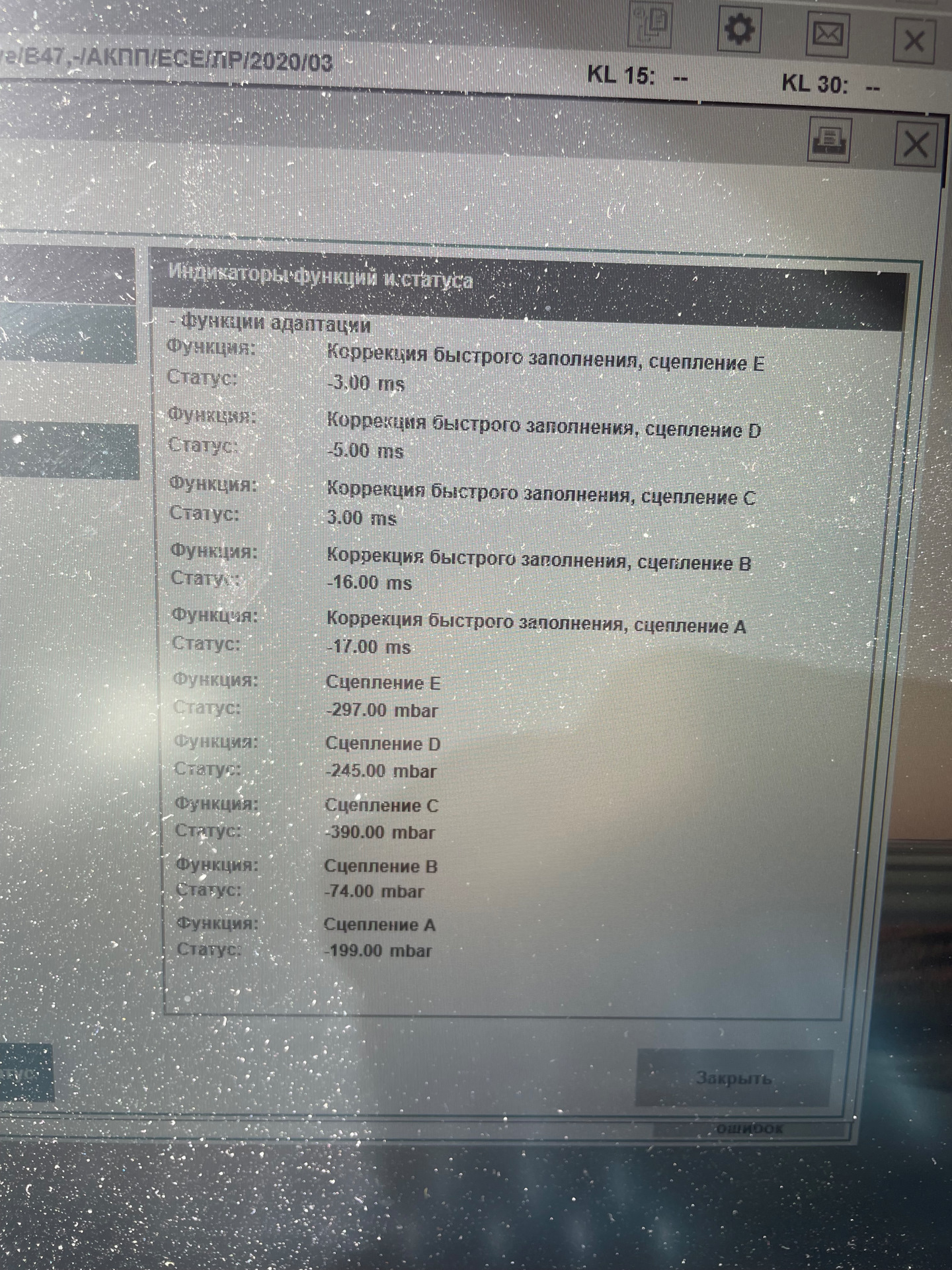

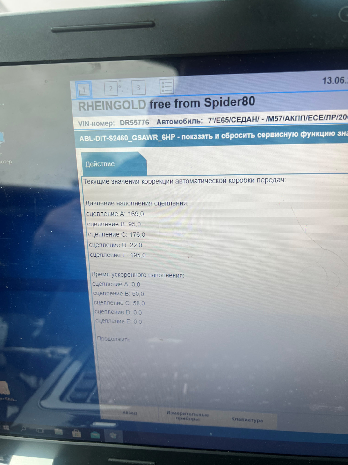

Здравствуйте что скажете по показаниям авто x5e70 акпп 6hp
Не совсем хорошие показатели по пакету Е. Можете ещё ездить, но готовьтесь к кап.ремонту

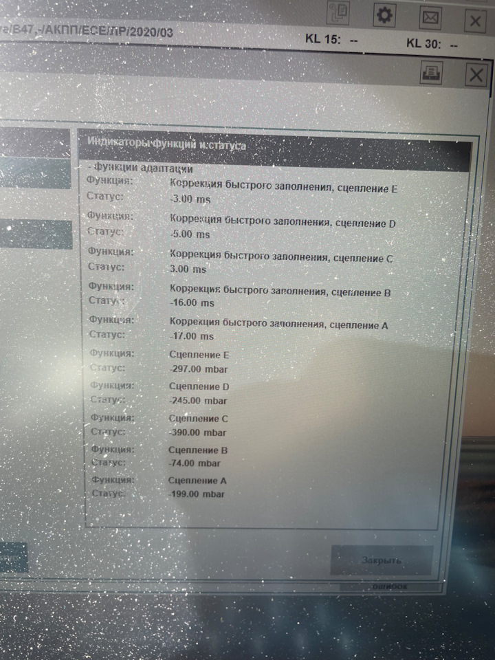

В zfcenter сказали что показания хорошие кпп не пинается

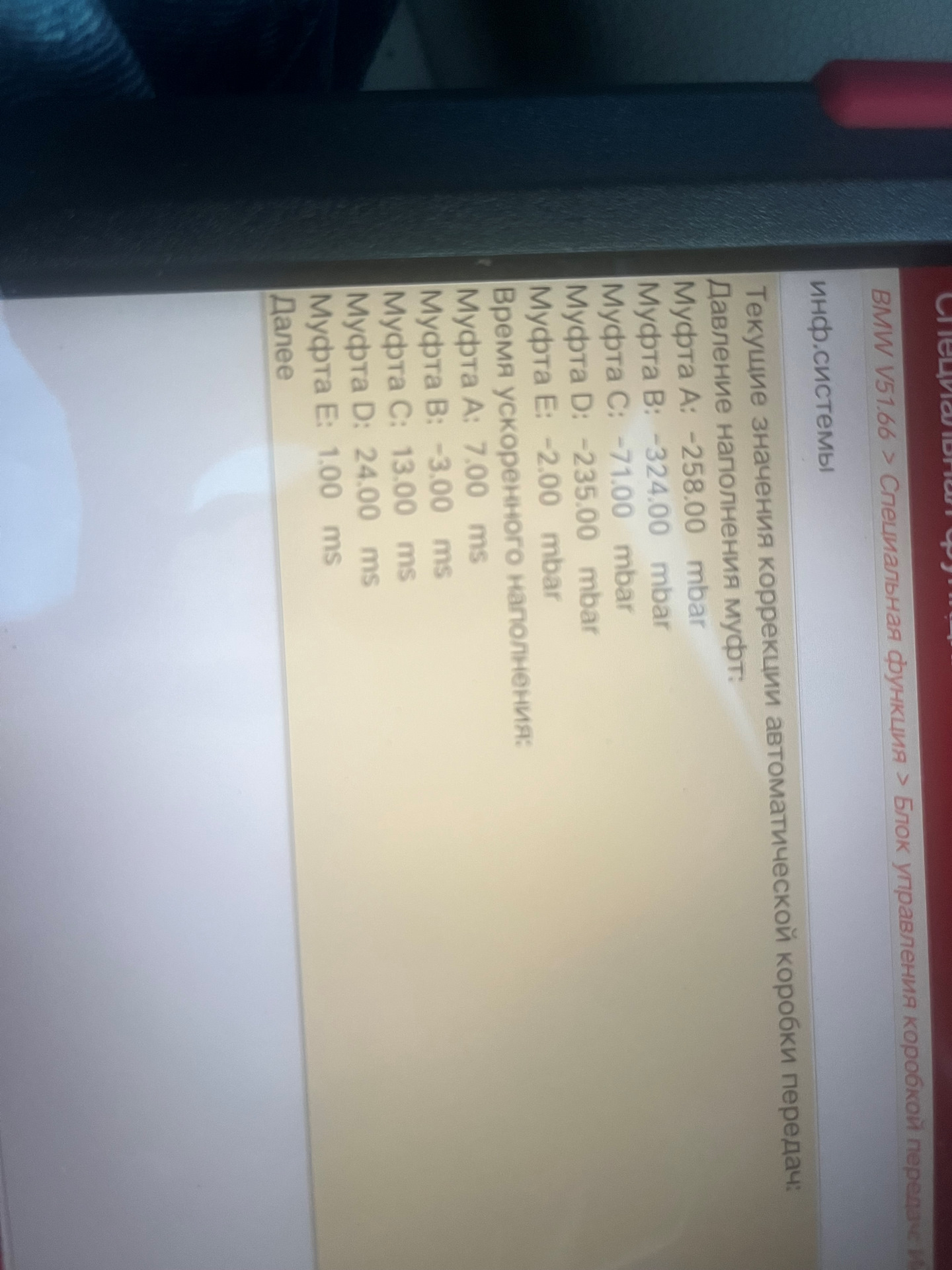

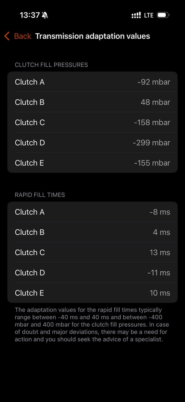

Добрый день, пробег 35 тыс. Подскажите коррекции в норме? Есть легкие клевки при торможении
Здравствуйте! Данные а норме. На таком пробеге ещё не нужно смотреть коррекции

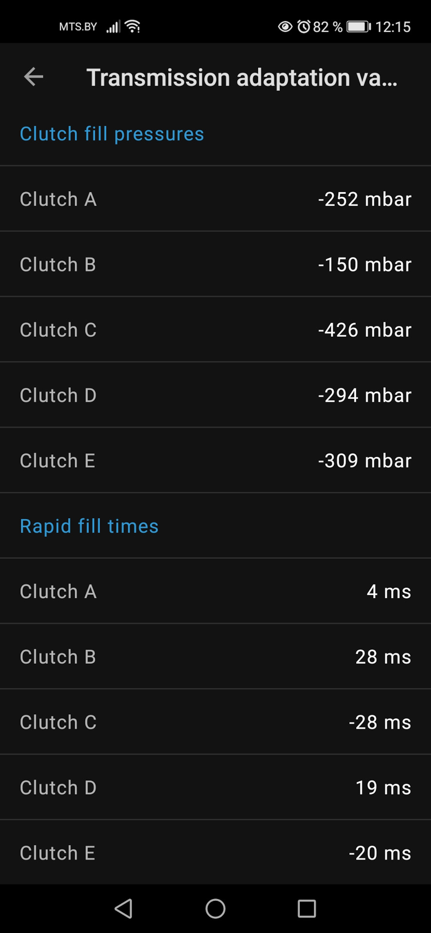

Здравствуйте, значения высоковаты, есть пинки кажется с 2 на 1. Пока только сделал частичную замену, коррекции не снимал, так как проехал всего 100-200км после замены. Пробег 96 тыс

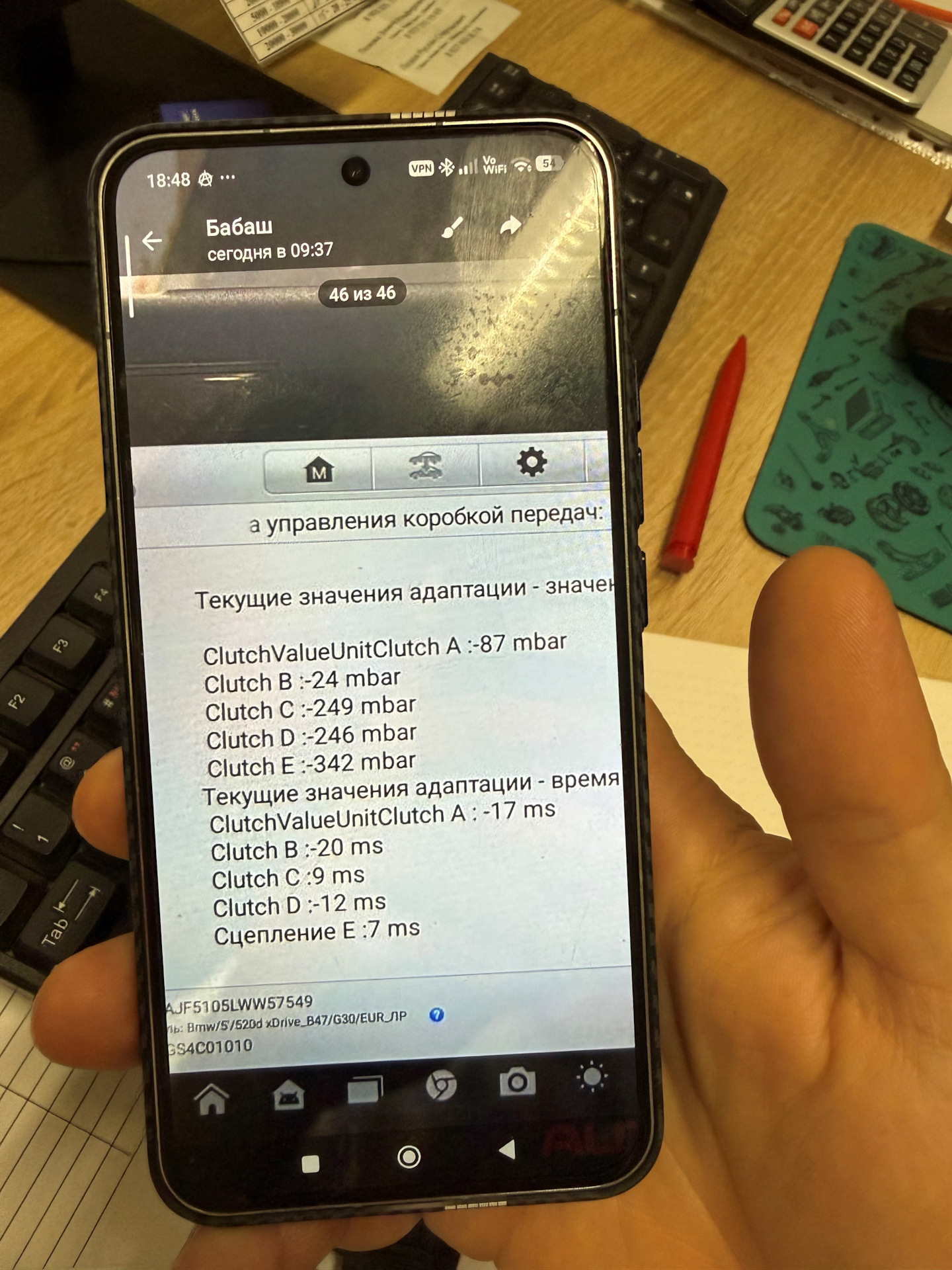

А то что -342, читал, что выше 300 уже не норм
На таком пробеге такое отрицательное давление — это не страшно

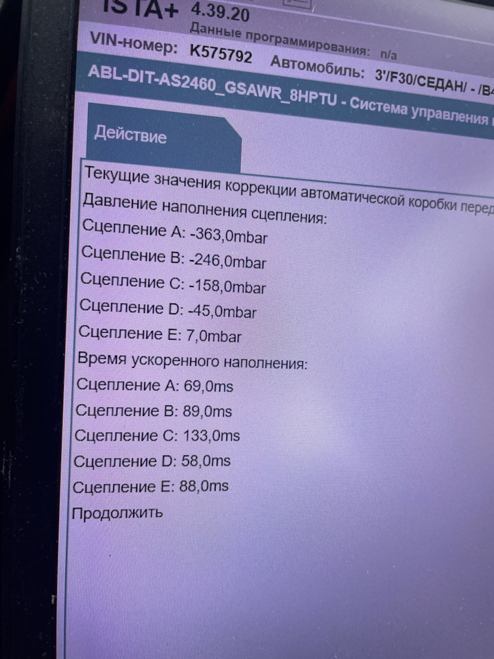

Здравствуйте. Скажите насколько критично все? Думаю сделать частичную замену масла.
Здравствуйте! Пробег около 210 тыс.
По итогам диагностики такие коррекции АКПП.
Подскажите, все плохо или есть шанс, что поможет замена масла?

Здравствуйте! По нескольким муфтам у вас завышенное время

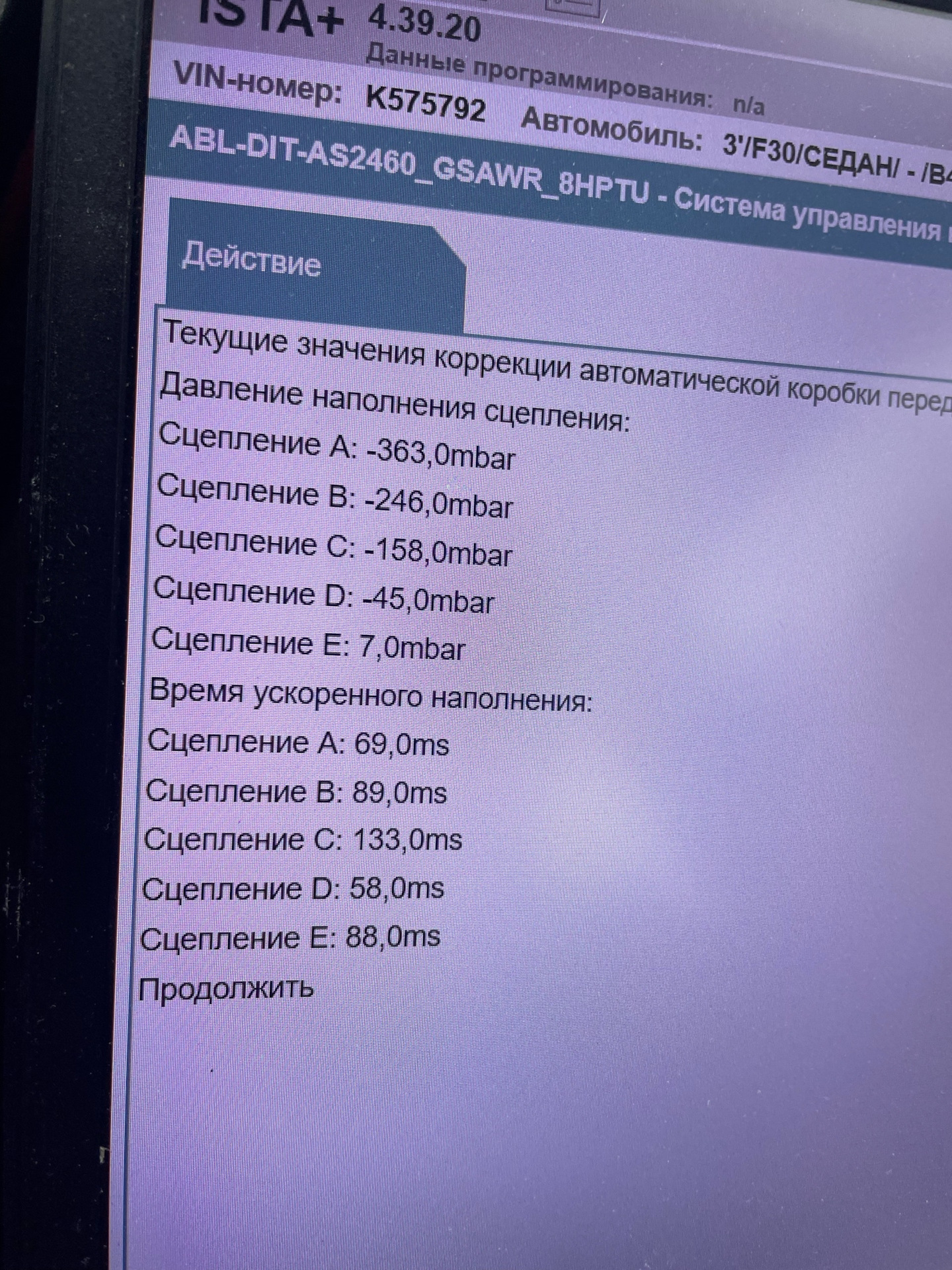

Здравствуйте! Что-то у вас очень высокие данные времени по всем муфтам, по данным коробка на исходе
Здравствуйте. Подскажите на сколько всё плохо по коррекциям 8hp пробег 177к
Добрый! Труп? 8hp 170 пробега
Здравствуйте! Не всё так плохо по данным. Масло менялось ?
К сожалению не знаю, машина попала ко мне на 150 пробега. Советуете поменять?
Что-то беспокоит в работе АКПП?
Легкие заметные переключения на первых передачах. Ну тут понятно, они устали больше всего. 2-3 передачи, дальше не чувствуется
попробуйте тогда поменять масло
Добрый день.
AUDI Q5 3l diesel zf8hp
Пробег 103 тыс. км. Масло меняли на 66 тыс. на 3 передаче ощущается эффект "проскальзывания". Подскажите что смотреть куда копать?
Здравствуйте! Данные у вас хорошие, нужно смотреть машину, чтобы что-то вам сказать
У меня проблема решилась заменой топливных фильтров. На некоторых моделях их два. Менять нужно оба.
Вдруг кому то пригодится эта инфа

Подскажите, пожалуйста, на сколько критичны значения на коробке 8HP65A Audi A6. Масло не менялось, пробег 115 тыс км.
Fill Pressure:
Clutch A — 230 mbar
Clutch B — 110 mbar
Clutch C — 350 mbar
Clutch D — 50 mbar
Clutch E — 280 mbar
Fast Fill Time:
Clutch A — 52 ms
Clutch B — 28 ms
Clutch C — 42 ms
Clutch D — 50 ms
Clutch E — 40 ms
Здравствуйте! Какое-то высокое время у вас по всем муфтам для такого пробега
Мотор на stage 1 коробку тоже прошивали. поможет ли замена масла сейчас продлить срок службы коробки или сразу готовиться к ремонту
Попробуйте поменять масло для начала. Пробег небольшой у вас ещё

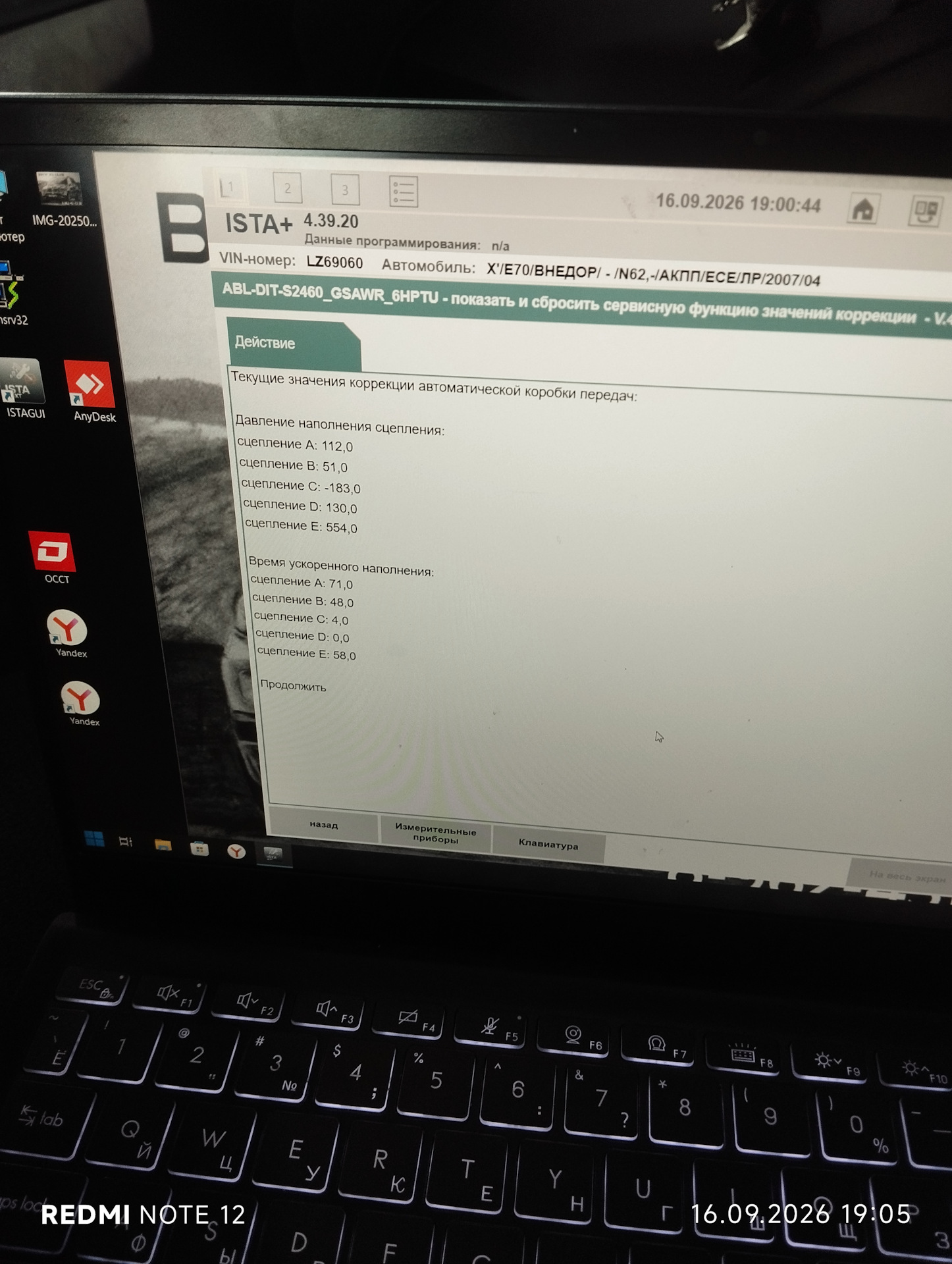

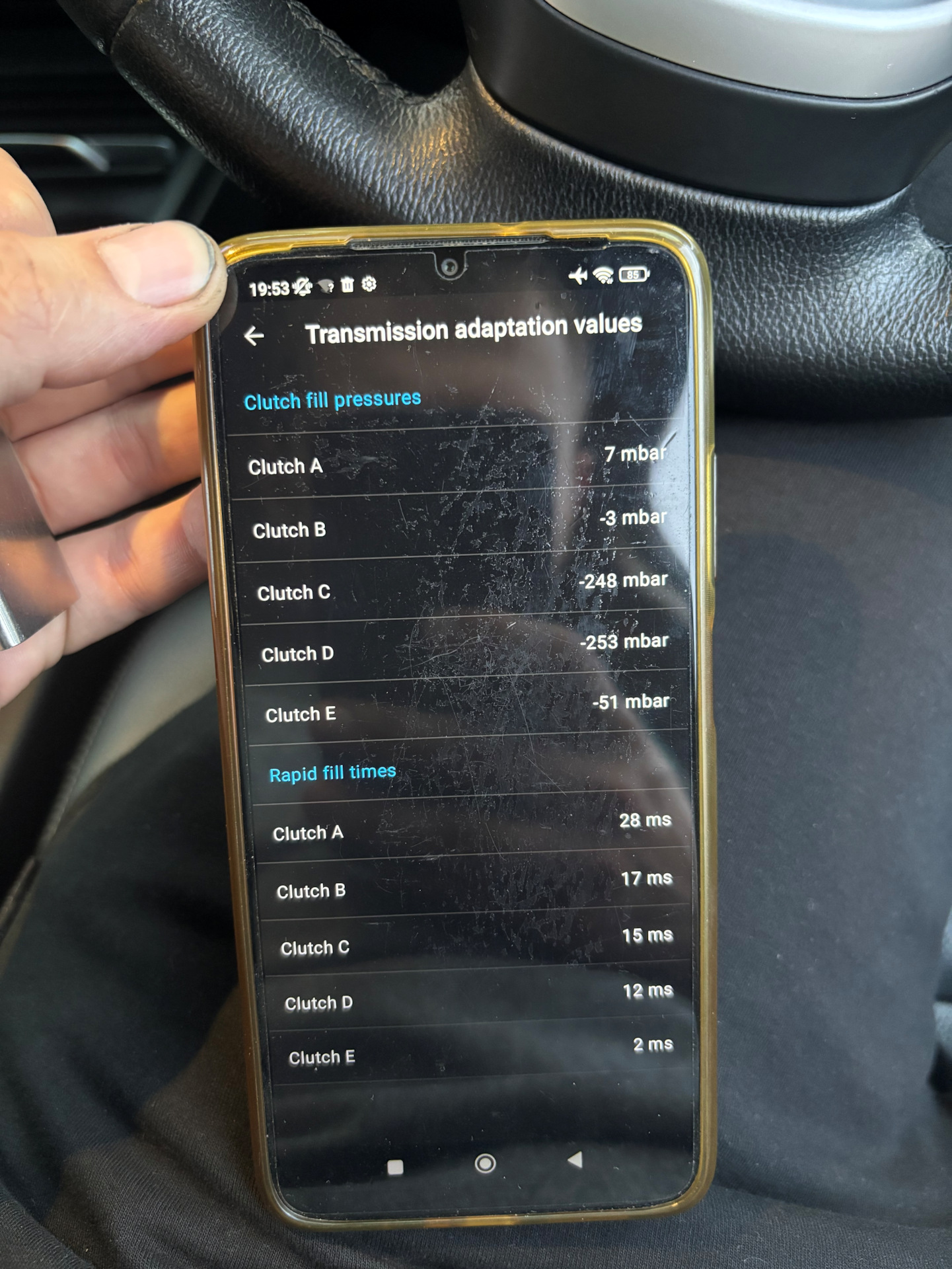

Здраствуйте. Подскажите пожалуйста. 6hp26. Толчки при включении задней передачи. Не всегда присутствуют. Зависает часто с переключением на 4-ю передачу. В ручном режиме тоже не особо хочет. Иногда без проблем. Все работает. На 6-ю переключает после 100 км/ч. Что может быть? Масло доливал после замены бублика. До этого плавали обороты на 90 км/ч. Какое масло до меня заливали, не в курсе. В моих руках машина три месяца. На что обратить внимание сначала? Спасибо заранее)
Здравствуйте! По 2м муфтам у вас высокое время, готовьтесь к ремонту коробки
Добрый день. Подскажите пожалуйста, такие коррекции. Есть небольшие толчки, будто пробуксовки, при разгоне на на 1-2-3 передаче.
Здравствуйте! Есть завышенное время по 2м муфтам. Какой пробег ? Масло пробовали менять ?
Пробег по табло 250.000 км.
Сделал частичную замену масла около 4 литров. Толчки не пропали, коррекции после этого не проверял.
если замена масла не помогла, то с таким пробегом и данным готовьтесь потихоньку к ремонту коробки
Понимаю, что износ уже во всех деталях достаточно сильный, но как показывает практика, данные симптомы больше относятся к железу (фрикционные диски, стальные диски, втулки), или к гидравлической системе (гидроблок и соленоиды)? Будет ли толк от замены или ремонта гидроблока с соленоидами? Хочу обойтись дешёвым ремонтом, поездить на авто 10-20 тыс.км.
Высокое время указывает на износ в механической части

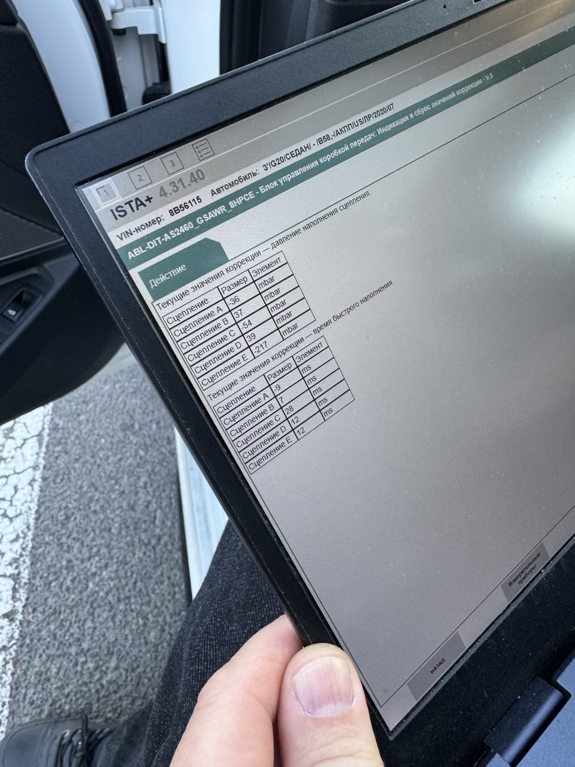

Доброй ночи. Сейчас рассматриваю к покупке g20, на b48, пробег в блоках/одометр 125т, по моточасам больше, ~ 150т получил следующие значения, не могли бы прокомментировать, а то мнения расходятся «знатоков», а я что-то изрядно запутался. Спасибо Вам заранее🫂
Время наполнения пакетов:
Пакет А: -15
Пакет B: -6
Пакет C: 6
Пакет D: -7
Пакет E: 12
И значения коррекции давления:
Сцепление A: -90.00 mbar
Сцепление B: -6.00 mbar
Сцепление C: -287.00 mbar
Сцепление D: -185.00 mbar
Сцепление E: -106.00 mbar

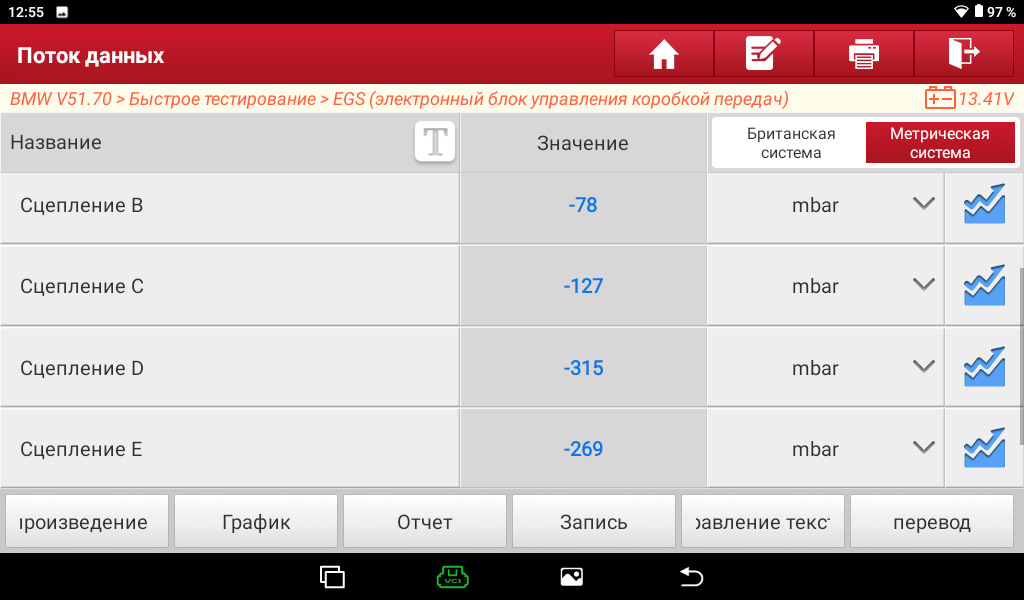

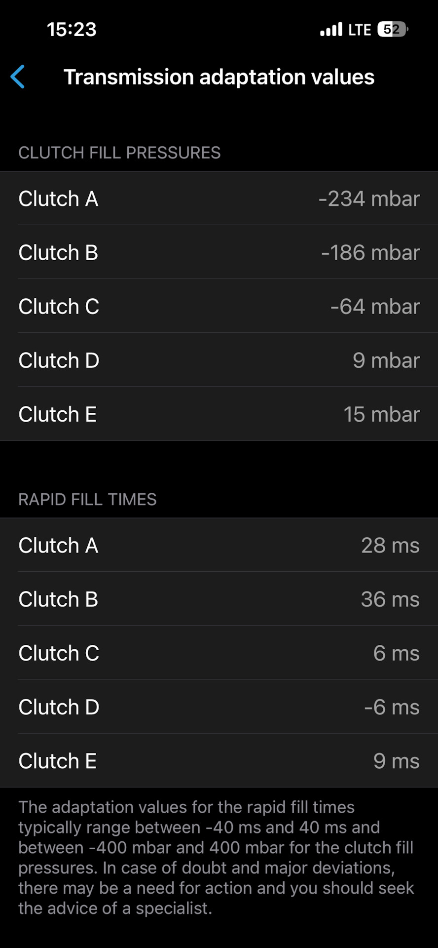

Добрый день. BMW 320d xdrive, АКПП
GA8HP51X.
Пробег 125 тыс.
Масло частично менял 15 тыс назад.
Чувствую переключения (чаще да чем нет) с 3 на 2, 2 на 1, в пробке при езде накатом, бывает когда в пробке в момент переключения скорости отпустить газ, она скидывает на пониженную и идет догоняющий толчек, не часто, так как уже приспособился, жму тормоз в такие моменты и не чувствую толчка.
Также иногда на малом газу хуже переключается, чем когда плотнее нажимаешь. Весь дискомфорт как раз в пробках.
По муфте C еще 2 недели назад было -306 давление. Сейчас держится -390, но разницы в работе АКПП нет.
Это норма для ZF?
Спасибо.
Здравствуйте! По 3м муфтам у вас достаточно высокие минусовые значения. Видимо, есть проблемы с гидроблоком
Здравствуйте, подскажите пожалуйста почему начинает дергаться на гору, пора ремонтировать?
Здравствуйте! Возможно, у вас проблемы с гидротрансформатором

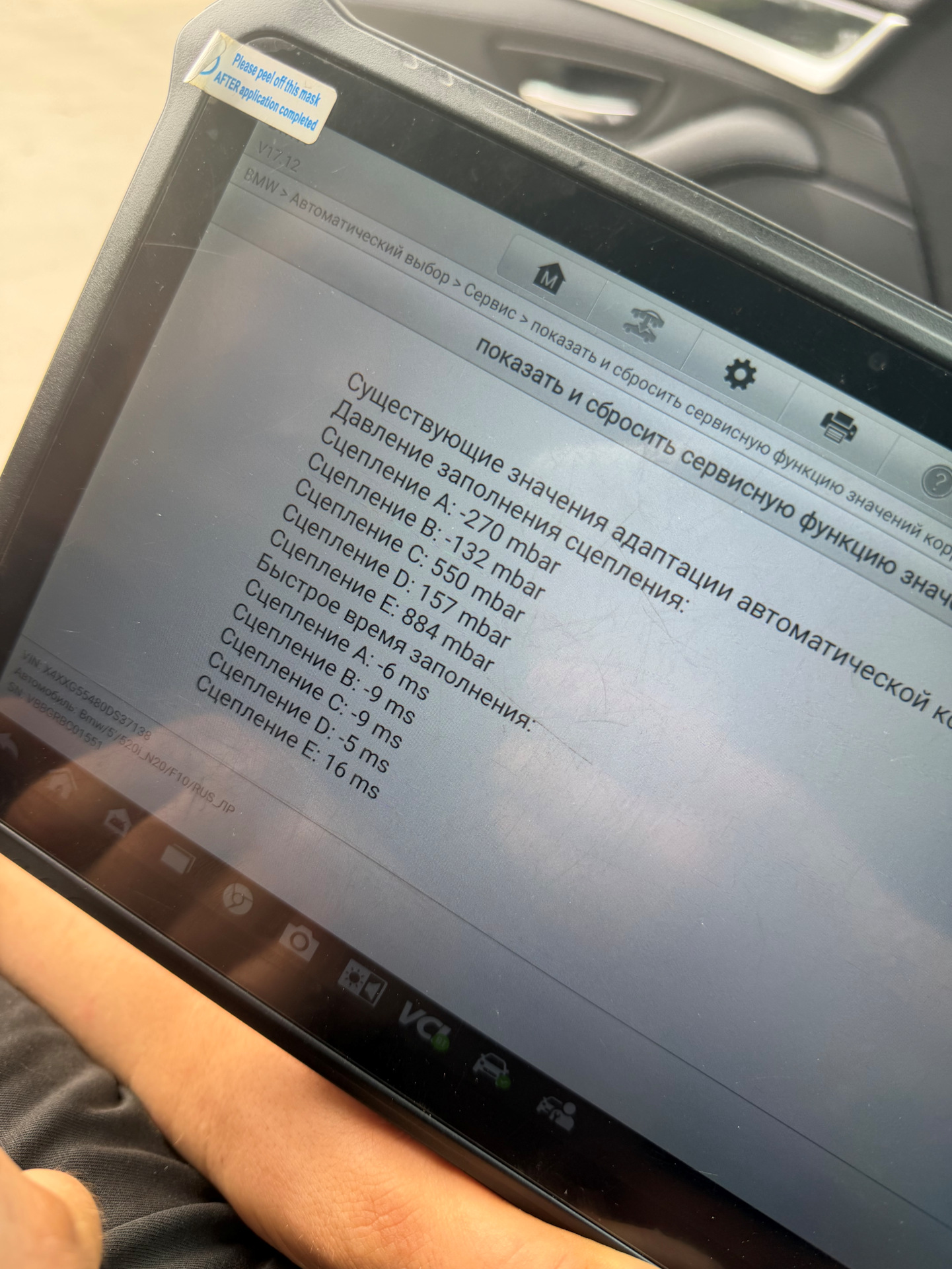

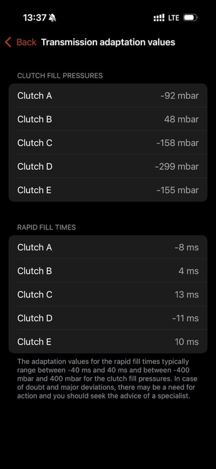

Здравствуйте Подскажите пожалуйста по моим данным. Беспокоит толчок при переключении с первой на вторую передачу, когда медленно едешь, допустим в пробке. Масло заменено.
Здравствуйте! Данные в норме у вас
Здравствуйте
Сделал частичную замену масла с поддоном и снятием мехатроника для замены втулок.
Нужно ли после замены делать сброс адаптаций акпп?
Здравствуйте! Не нужно
Спасибо за оперативность

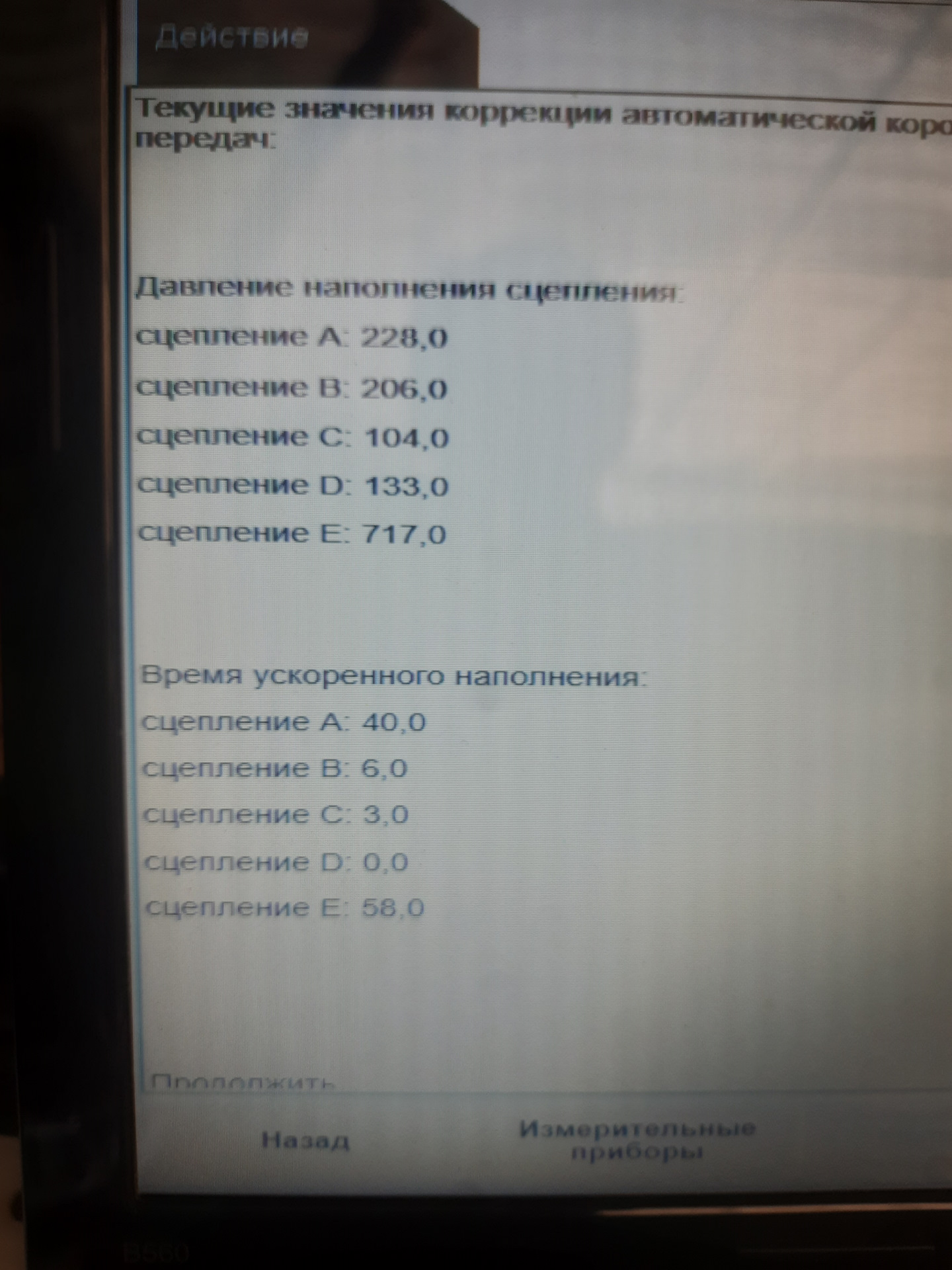

Здравствуйте! Пробег 150, что скажете?
Здравствуйте! По данным непохоже)) по 3м муфтам высокое время

Здравствуйте! Что можете сказать про показатели моей АКПП?
Здравствуйте, стоит ли менять масло ?
Добрый день! Данные в норме у вас. Если ничего не беспокоит в работе АКПП, то можете поменять

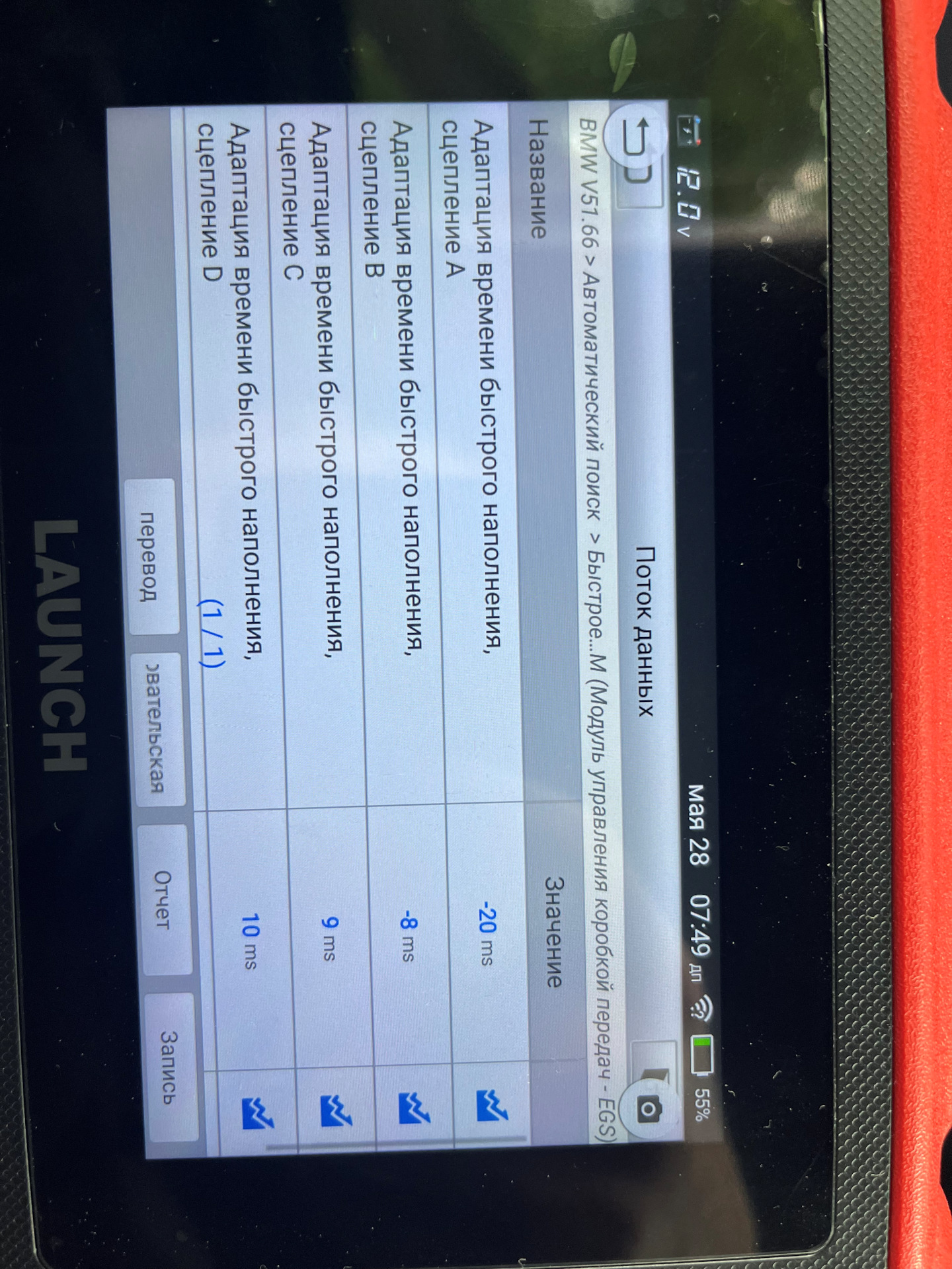

Здравствуйте. BMW F16, 142т. км. Ощущаются переключения с 2 на 3, но без пинков, в остальном неплохо работает, но не идеально. Есть смысл поменять масло (неизвестно когда в последний раз менялось)? Если да, то частично или полностью?
Здравствуйте! По муфте А высокое время. Попробуйте поменять, но будьте готовы, сто может стать хуже

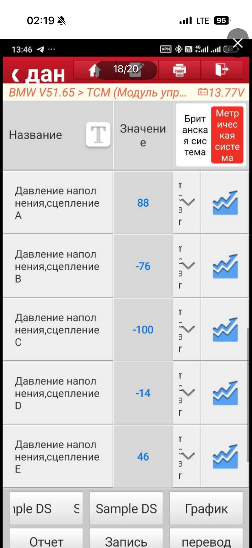

Здравствуйте, bmw 4 f36 100ткм, что скажете про акпп, по ощущениям переключает отлично, но эти показатели меня смущают?
Здравствуйте! Вы не то смотрите, счётчик не нужно смотреть

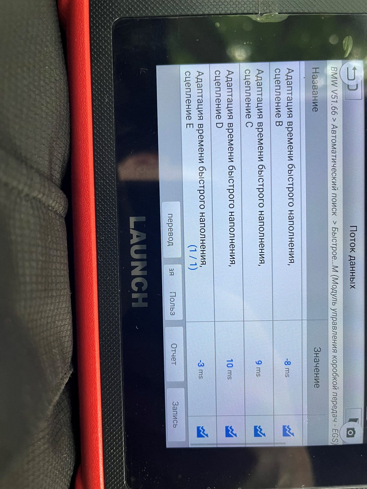

Здравствуйте, можно ли рассмотреть покупку авто. Бмв G06 n57 8hp 110ткм
Быстрое время
А: 16
В: -23
Е: 10
С: 4
Д: 9
Давление наполнения
А: -56
Б: -64
С: -44
Д: 35
Е: 150
Спасибо!
Добрый день . Подскажите пожалуйста нормальное значение или нет пробег 162. Изначально были небольшие пенки с первой на вторую и притормаживание, сделали адаптацию пока ничего нету. Стоит переживать ?
Здравствуйте . Хочу приобрести машину с такими значениями . Пробег 107. Что скажете . G05 40i 22 год
ZF-Expert
ну, данные у вас плохие — в любом случае, стоит готовиться к ремонту

Здравствуйте. F30 b47 zf8h. 2 года и 40т.км. назад произведён ремонт акпп, ошибок нет, пинков нет. Но вот показатели не очень хорошие. Уже стоит волноваться?
Здравствуйте! Если в работе АКПП ничего не беспокоит, то не стоит смотреть данные. Они у вас неплохие
Здравствуйте
Подскажите Пожалуйста
Нормально это Или нет
Упала ошибка по коробке
ZF-Expert
да
Такие показания
ZF-Expert
да
Здравствуйте
Подскажите Пожалуйста что делать?
Добрый день! Нужно ошибки почитать
