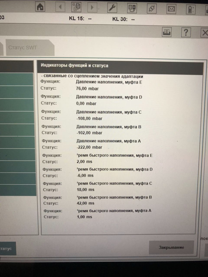

Добрый день, как правильно снять значения коррекции пакетов АКПП? В каком режиме должен быть селектор АКПП? я делал на заведенной машине в режиме N. Что скажете?
Здравствуйте. Задумываюсь о частичной замене масла с заменой фильтра. Пинок со 2 на 3. И при полном торможении. Будьте добры проконсультируйте.
Пробег 220к
добрый вечер! высокое давление по муфтам b и d (износ втулок) и высокое время по муфте B (износ фрикционов). замена масла не поможет в данном случае, тем более на таком пробеге
А почему нельзя менять масло, то что она будет жиже?
И примерно бюджет ремонта у вас под ключ?
и что означает отрицательное значение?
масло уже поздно бывает менять… это, как чистить зубы дорогой пастой, когда у вас кариес и зуб сильно болит. пустая трата денег + по симптомам хуже может стать еще. износ деталей вы заменой масла никак не восстановите. привод у вас какой? отрицательные значения в вашем случае — скорей всего, связаны с некорректной работой соленоидов гидроблока (может, грязь попала)

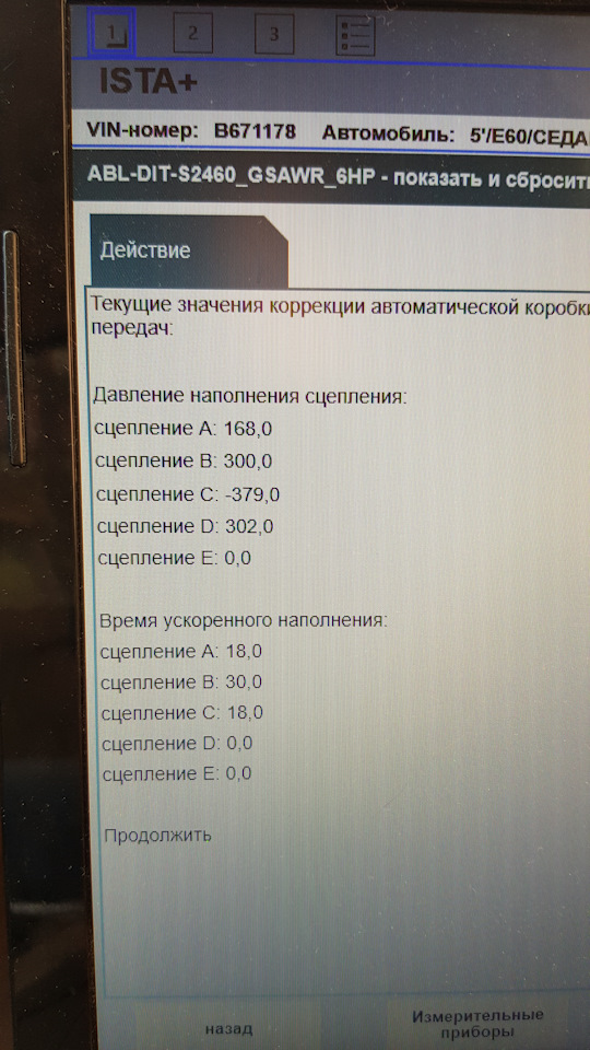

Здравствуйте, не могли бы вы и меня проконсультировать? X6, 8HP, 140.000 км, замены масла не было! Жалоб как таковых нет, единственное периодически происходит плотный пинок с постановки с "Р" на "D". Есть ли смысл менять масло, и на что обратить внимание исходя из показаний?
добрый день! На таком пробеге масло менять уже поздно. На вашем полегче должна быть уже 3я замена. У вас высокое время по муфте Е — это износ фрикционов. После замены масла, могут проявиться пинки. Не тратьте деньги на замену масла, ездите аккуратно. Если 200 тыс. проедете — будет отлично

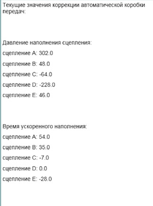

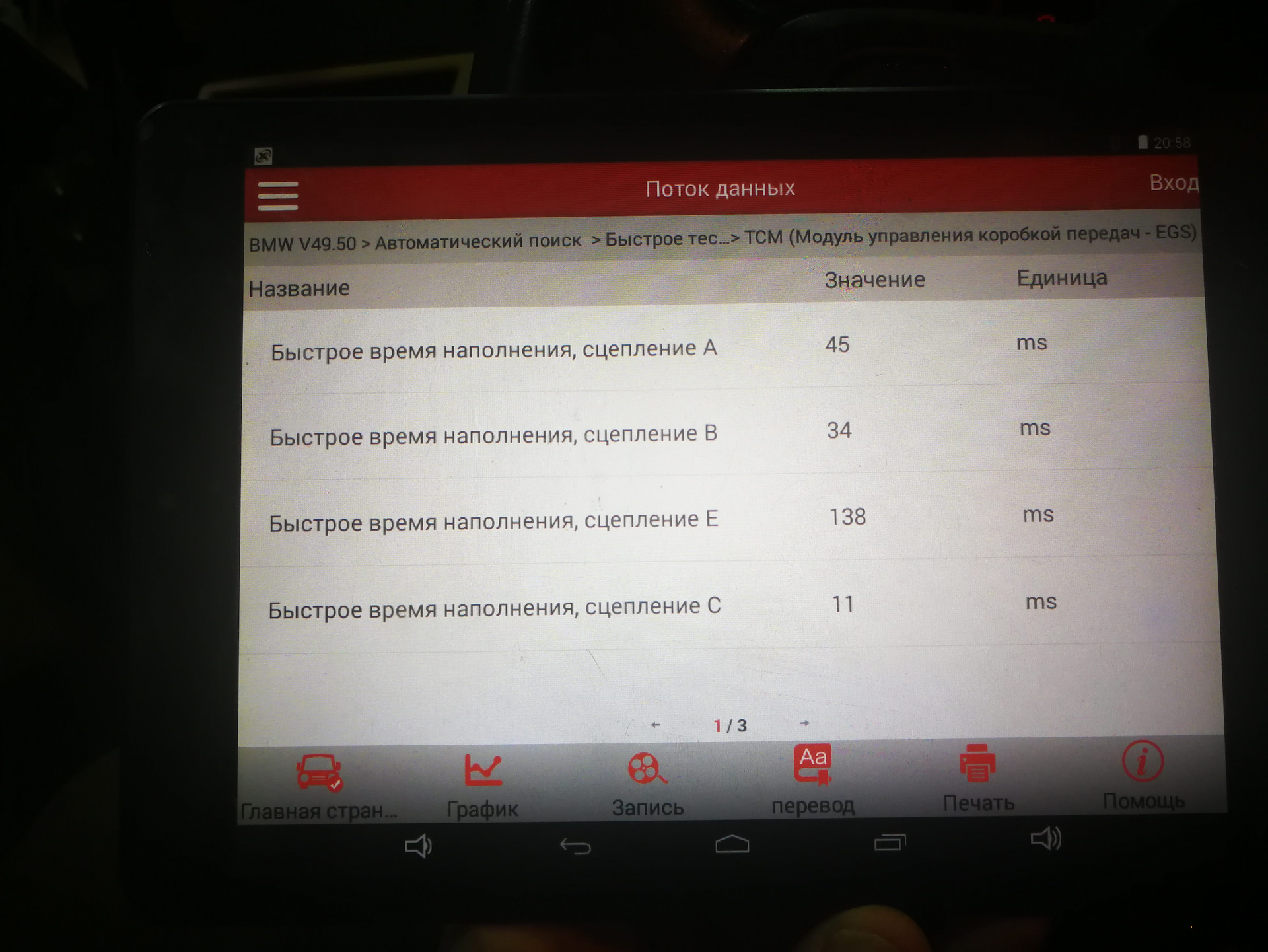

Как скоро она сдохнет? )))
)))) это вам никто не скажет)) но муфте а высокое время — это фрикционы износились. Большой минус, проблема с соленоидам . что-то беспокоит?
Легкие пинки при переключениях, бывает со светофора начинаешь разгоняться и какой нибудь фрукт впереди резко тормозит, что соответственно делаю и я, то передача вниз переключается аж со стуком
а пробег тысяч 200 уже?
212000

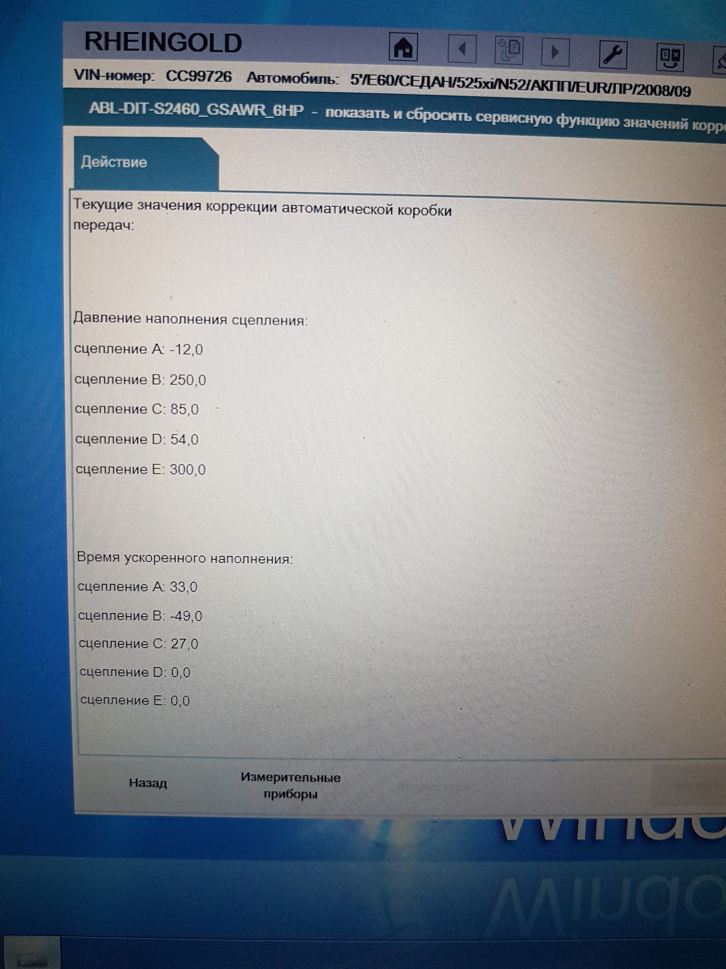

пришлите вин авто, мы вам подскажем
WBANF310X0CC99726
GA6HP19Z
Спасибо огромное. Буду знать теперь.
не за что)

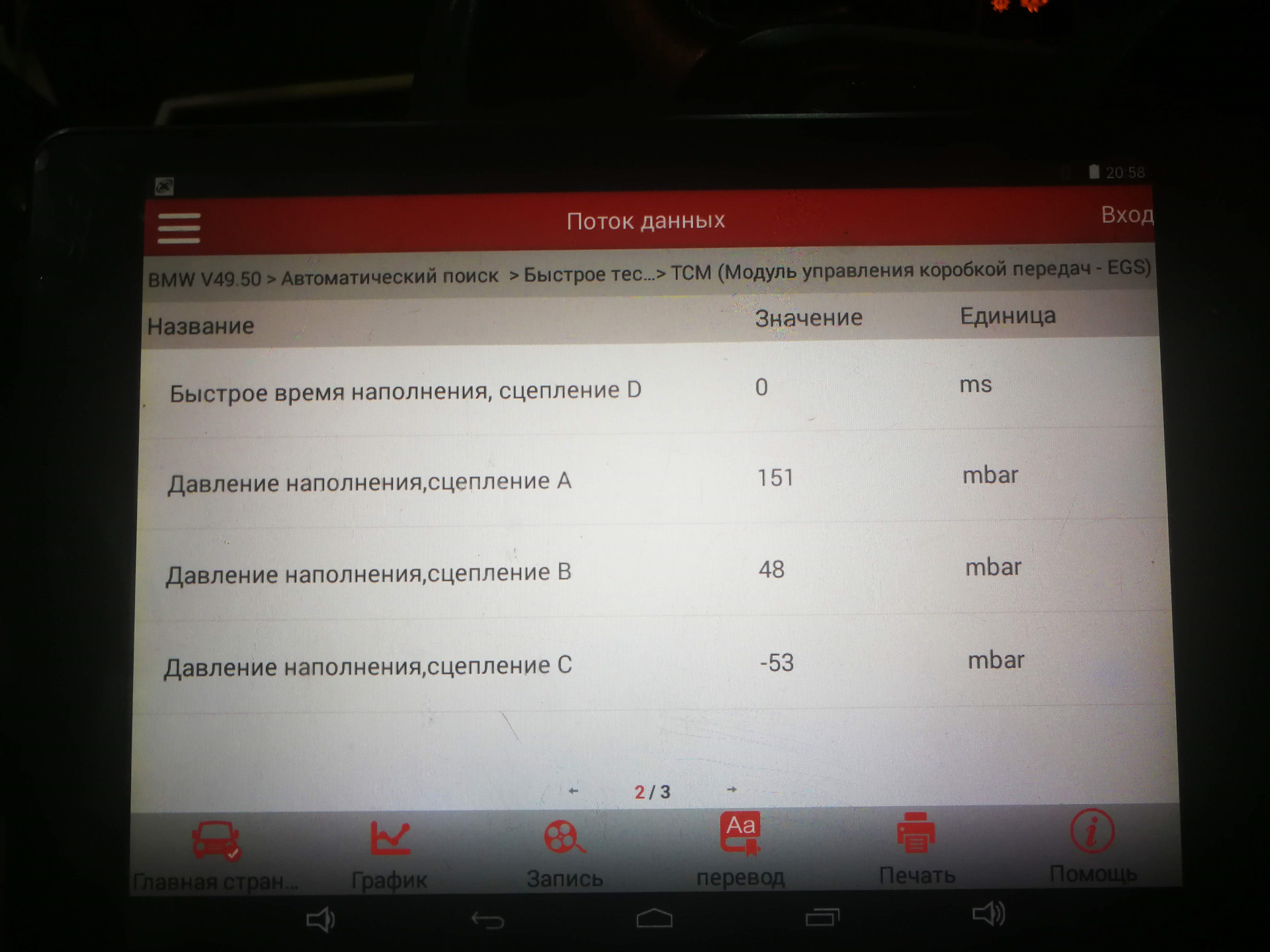

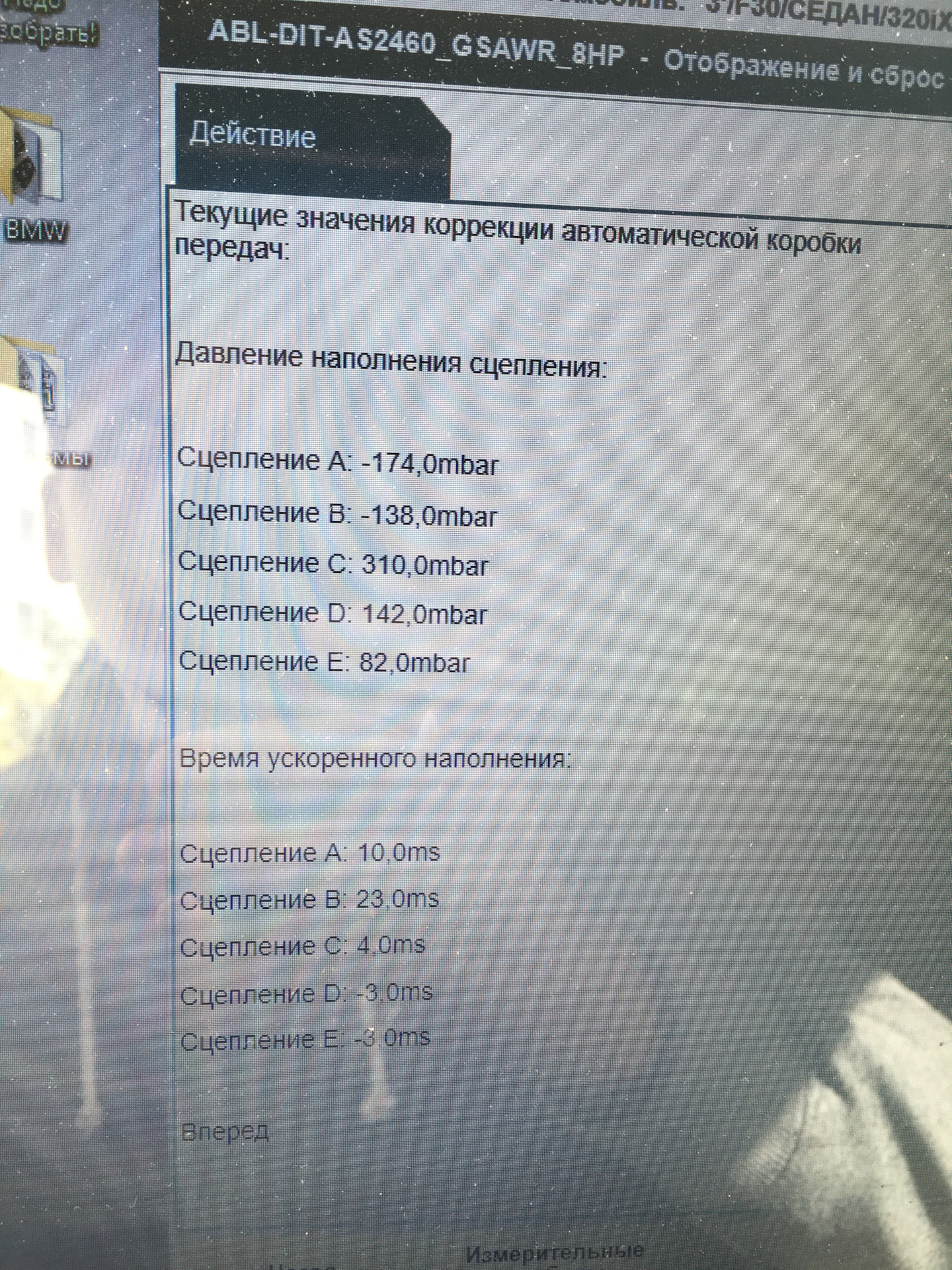

ZF-8hp на ф30 2013г.в., пробег 35т.км., пинки только на холодную, с 1 на 2ю и обратно, в остальном нареканий нет. Есть проблемы по акпп?
Добрый день! Все показатели в норме. Через 30 тыс. советуем поменять.

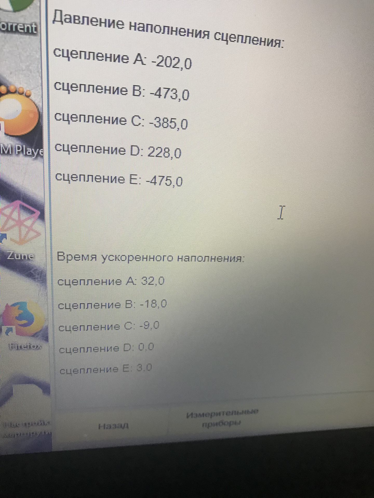

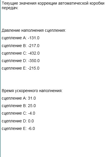

Коробка полностью перебрана два года назад, соленойды с заменой масла пол года назад. Но почему то давление все в минуса идет. Нареканий в работе акпп вообще нет
добрый вечер! у вас достаточно высокое время по муфтам A и B. стоит больше по этому поводу беспокоиться. соленоиды меняли комплектом? новые и оригинальные?
да, все новое
вы сами чинили коробку или в сервисе?
коробку при мне знакомый перебирал, а соленойды сам поменял
может, некорректно установили их. С другой стороны, если ничего не беспокоит, то ездите спокойно
да сам факт минусов интересен )

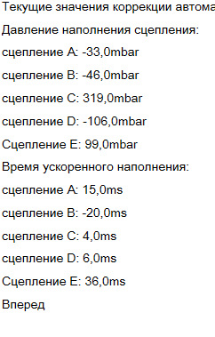

добрый день! Какая у вас коробка? Это важно
GA6HP-26Z
это тогда некорректная работа соленоидов. Пробег какой у вас?
195000

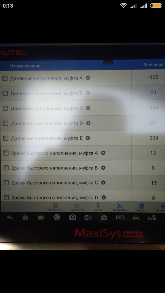

высокое время по муфте А — износ фрикционов. большие минусы по давлению, скорей всего, проблема с соленоидами. чтоб поточнее сказать, нужно знать, какая коробка
Что скажете?
показатели в пределах нормы. Что-то беспокоит?

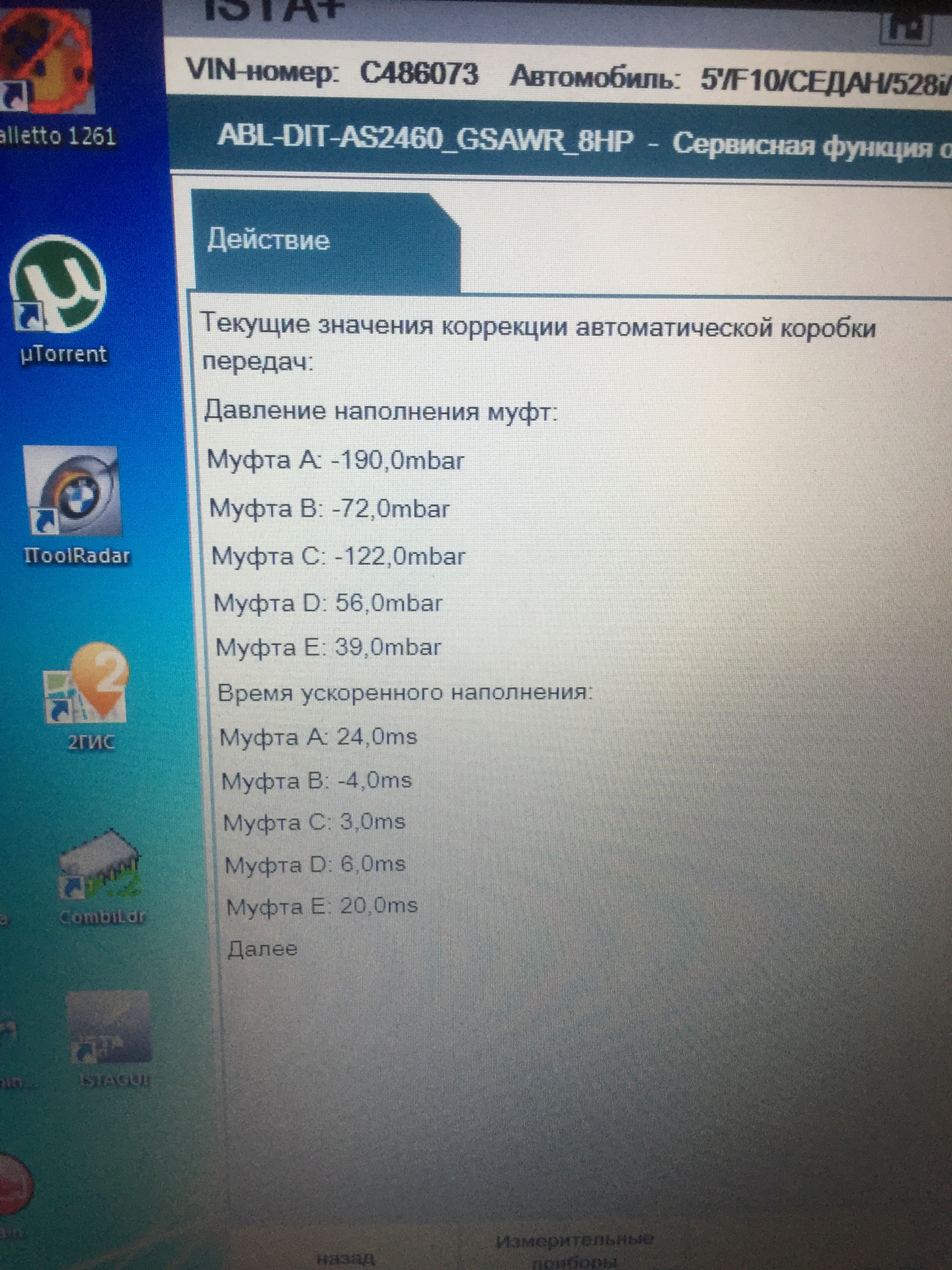

Зимой время наполнения по муфте А выростало до 40 мс. А сейчас 24 мс.
Ну и как к всех, с 1-ой на 2-ую переключает с рывком.
А пробег какой?
65 тыс.км после кап.ремонта
Масло ещё не менялось
масло советуем поменять, достаточно уже проехали без замены
