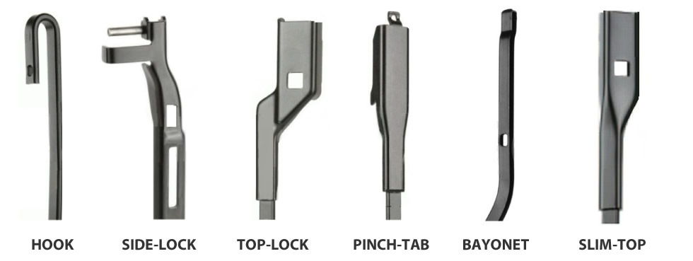

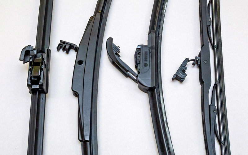

Крепление щетки стеклоочистителя на поводке должно быть жестким и надежным. С другой стороны, приветствуется простота процесса установки. Со временем добавились и требования компактности, обтекаемости. Так, на рынке появилось большое количество типов креплений щеток стеклоочистителя. Вот наиболее распространенные крепления, поддерживаемые DENSO.

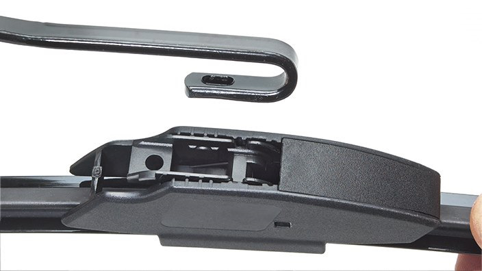

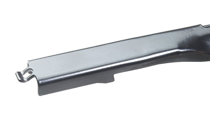

Крючок — исторически первый и до сих пор самый распространенный тип крепления. Крючок обеспечивает надежную посадку и относительно простой монтаж. Имеются два размера: стандартный 9×3 и большой 9×4 мм. DENSO выпускает все типы щеток под крючки, включая универсальный адаптер, подходящий под оба размера крючков для стандартных каркасных и гибридных щеток.

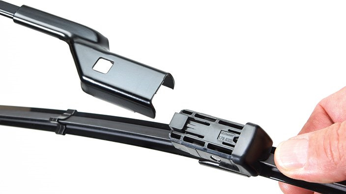

Push Button — крепление этого типа плоское и гораздо более компактное, чем крючок. Своим появлением оно обязано бескаркасным щеткам. Благодаря своей компактности оно не портит аэродинамику плоской бескаркасной щетки. Распространено на европейских автомобилях. Существует три вида ширины: стандартный Push Button (ширина 19 мм), Wide Push Button (22 мм) и узкое крепление такого типа, имеющее отдельное название — Slim Top (16 мм). DENSO использует это крепление только для некоторых бескаркасных щеток (Fitting F).
Pinch Tab известно также как «ласточкин хвост», или боковой зажим. Применяется в основном на поводках немецких машин, преимущественно концерна VAG. Используется DENSO для бескаркасных щеток Flat.

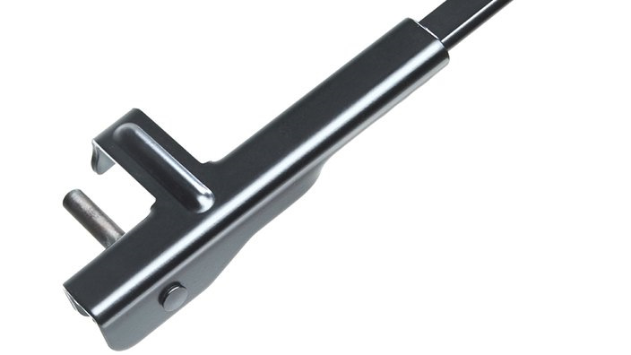

Side Pin — вариация крепления, созданная для жесткого контроля щетки на высокой скорости. Предназначена, в первую очередь, для низкопрофильных бескаркасных щеток. Используется DENSO на щетках для многих европейских марок, включая BMW, Volvo и VW. Выпускается в двух форм-факторах: шириной 17 и 22 мм.

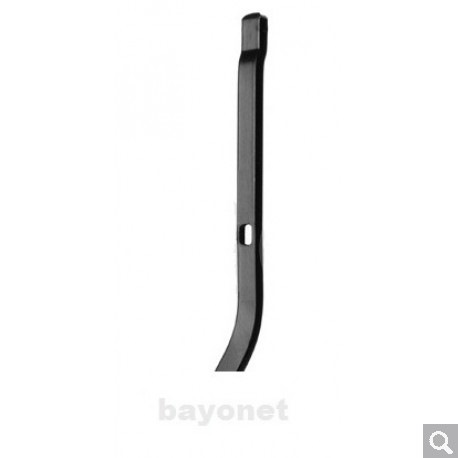

Bayonet arm, или штыковой замок. Очень простой по конструкции и скорости монтажа тип крепления. Применялся на задних дворниках, однако со временем перекочевал и на основные, главным образом, на французских машинах. Штыковое крепление доступно на стандартных и бескаркасных щетках DENSO.

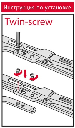

Screw & Twin Screw — как видно из названия, это крепление с помощью одного или двух болтов. Вряд ли что-то может быть надежнее, однако, и скорость замены довольно велика. Устаревающий тип крепления, сейчас он применяется DENSO для крепления каркасных задних щеток некоторых японских автомобилей.

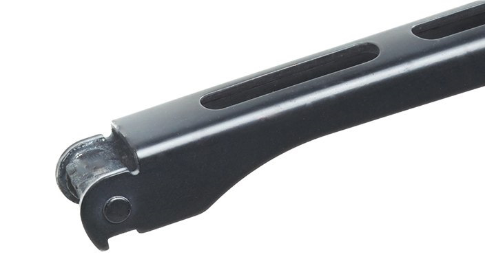

Pin Lock — редкое крепление, используется на автомобилях Audi, Mercedes-Benz и Seat. Так же, как и многие редкие крепления, доступно только на бескаркасных щетках DENSO.
