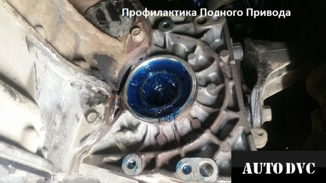

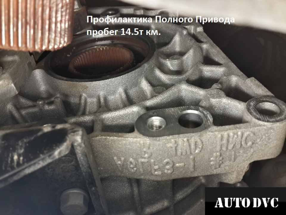

Представляем Вам новую услугу от нашего СТО — Профилактика Полного Привода
Многие владельцы а/м
Hyundai : ix35, ix45, ix55, VeraCruze, MaxCruze, Santa Fe CM DM TM, Tucson
Kia Sportage 3 4, Sorenro NEW R Prime, Мohave

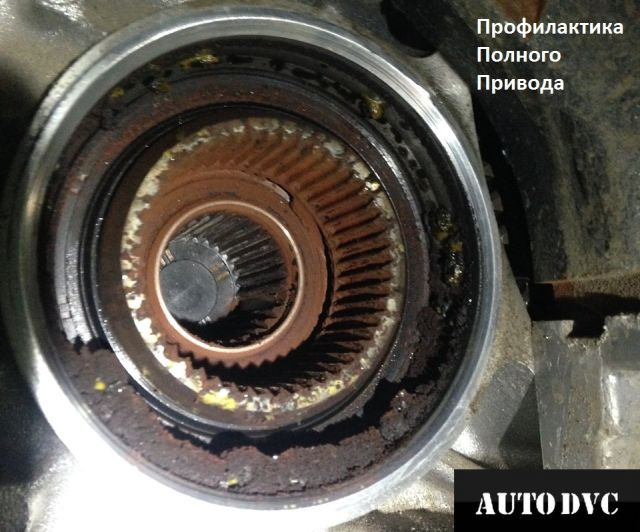

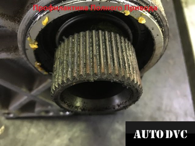

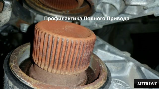

В общем те у кого есть полный привод (или был когда-то) рано или поздно сталкиваются с необходимостью обслуживания данного узла тк с завода он идёт без необходимой смазки, а сальники и резиновые уплотнения со временем пропускают влагу и грязь + коррозия внутри делает своё чёрное дело … В итоге автовладелец вынужден или ездить на моно приводе, или ремонтировать дифференциал
Расходники для ППП:
Hyundai/Kia 47318-39300 Кольцо пылезащитное сальник раздатки.
Hyundai/Kia 47352-39300 Кольцо уплотнительное (сальник)
Hyundai/Kia 47354-39300 Кольцо уплотнительное раздаточной коробки, сальник раздатки.
Hyundai/Kia 49551-3S000 Ступичная гайка, 49551-2G100 Ступичная гайка замена артикула.
На авто с 25.02.14 идет гайка под номером Hyundai/Kia 49551-3X000 (не требуется замена)
Hyundai/Kia 21991-2W500 Болт опоры двигателя (не требуется замена)
— Смазка Mobil 222 ( Mobilgrease XHP 222 высококачественная смазка на основе литиевого комплекса, созданная для различных условий применения.
Mobilgrease XHP производится на основе высококачественных парафиновых базовых масел и призвана обеспечивать превосходные высокотемпературные эксплуатационные характеристики, хорошую адгезию, структурную стабильность и стойкость к вымыванию.
Цена данной услуги от 4000р.
