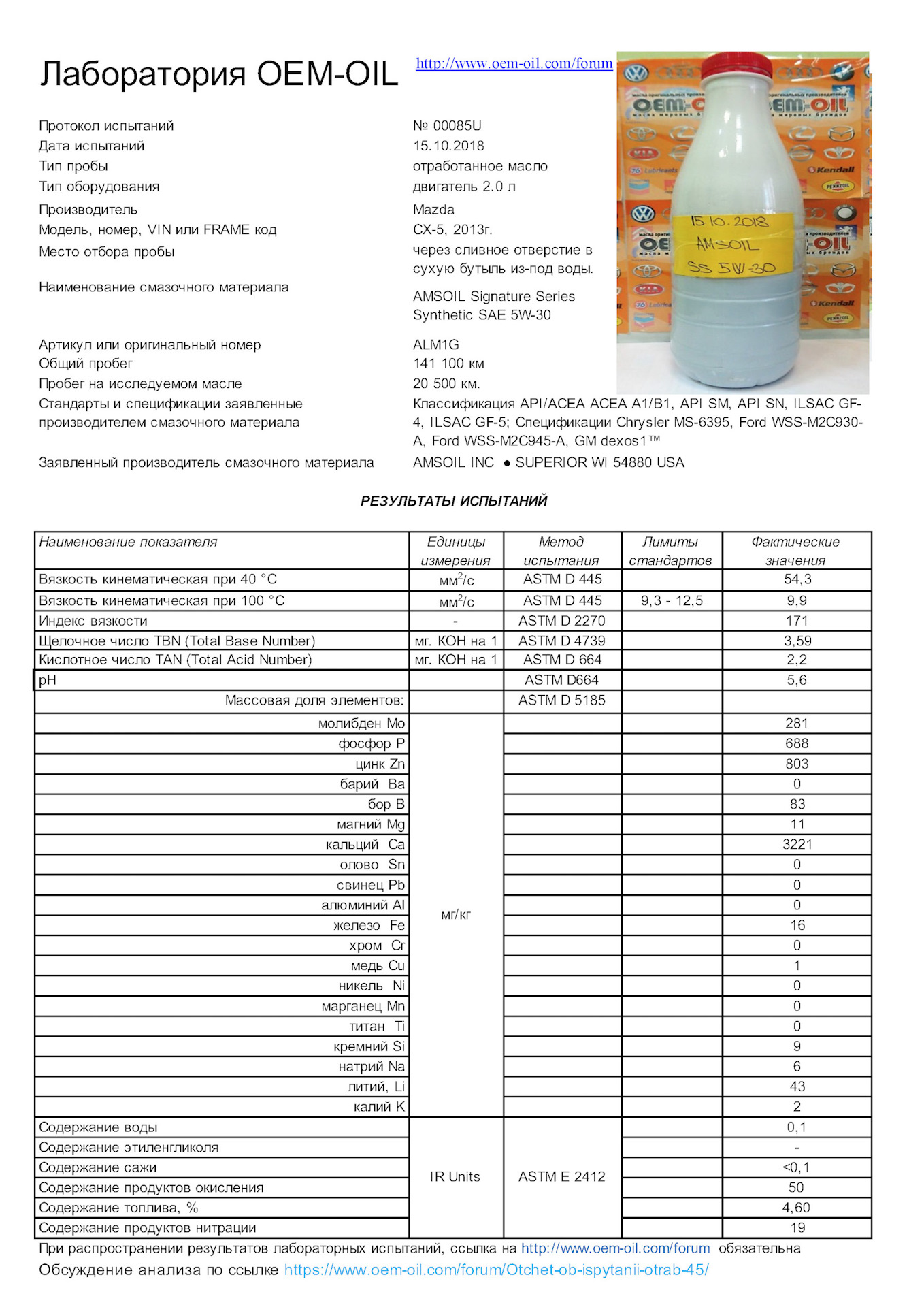

Для своего клиента мы провели очередной анализ отработанного масла. По нему можно определить оптимальный интервал замены, правильность подобранного для эксплуатации масла, оценить общее техническое состояние двигателя. На это раз исследовалось моторное масло AMSOIL SIGNATURE SERIES SYNTHETIC MOTOR OIL SAE 5W-30 goo.gl/UqjrNT. Интервал замены рекордные 20 тыс. км. в тяжёлых зимних условиях эксплуатации в Москве. Напоминаем, что для наших клиентов мы делаем анализы отработок и свежих масел бесплатно. Подробнее на нашем форуме goo.gl/RWmfH3

Щелочное на грани, железа, кремния мало, алюминия нет, откуда-то вылез литий(?) масло поработало нормально. Откуда такое окисление? Эстеры в масле доокислялись?

Интересно отобрана проба- сухая бутыль из под воды.Интересно если бутыль ранее была с минеральной водой может что то на стенках остаться!(любопытно просто).После таких слов и читать про какой то там анализ не хочется.Типа принесли пол ведра отработки но попути пролили половину и пришлось добавить с другого ведра, что стояло прошлого года. Наверное ведь есть регламент соответственный по проведению анализа ма ла и отбору проб ?(бутыль что то напоминает тару из под молока😂)
