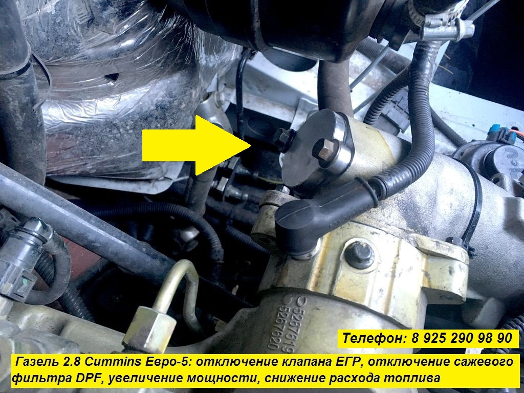

Есть два варианта «глушения» клапана ЕГР:

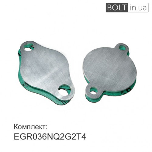

Первый вариант: установка заглушки под патрубок, идущий от клапана ЕГР во впускной коллектор. Пример смотрите на картинке ниже.
Второй вариант: полный демонтаж клапана ЕГР с охладителем и установка заглушек на впускной/выпускной коллекторы, а также установка заглушек в шланги охлаждения;
Второй вариант обязателен при повреждении охладителя газов клапана ЕГР, а также, если есть опасения что клапан ЕГР заклинил в открытом состоянии.
