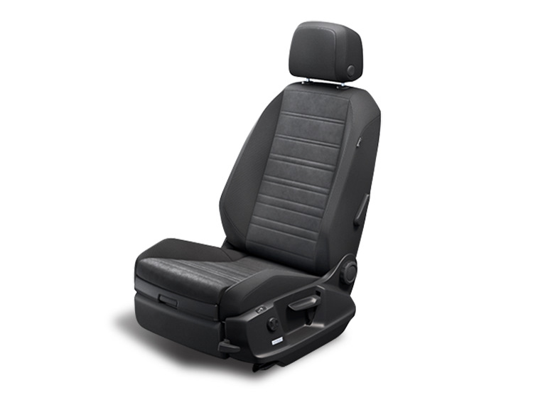

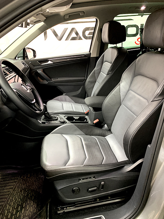

В сегодняшней записи хотели бы поделиться с Вами об очередном апгрейде в нашей копилке по улучшению Нового Тигуан — замене стоковых сидений ErgoActive на сиденья от VW Arteon.

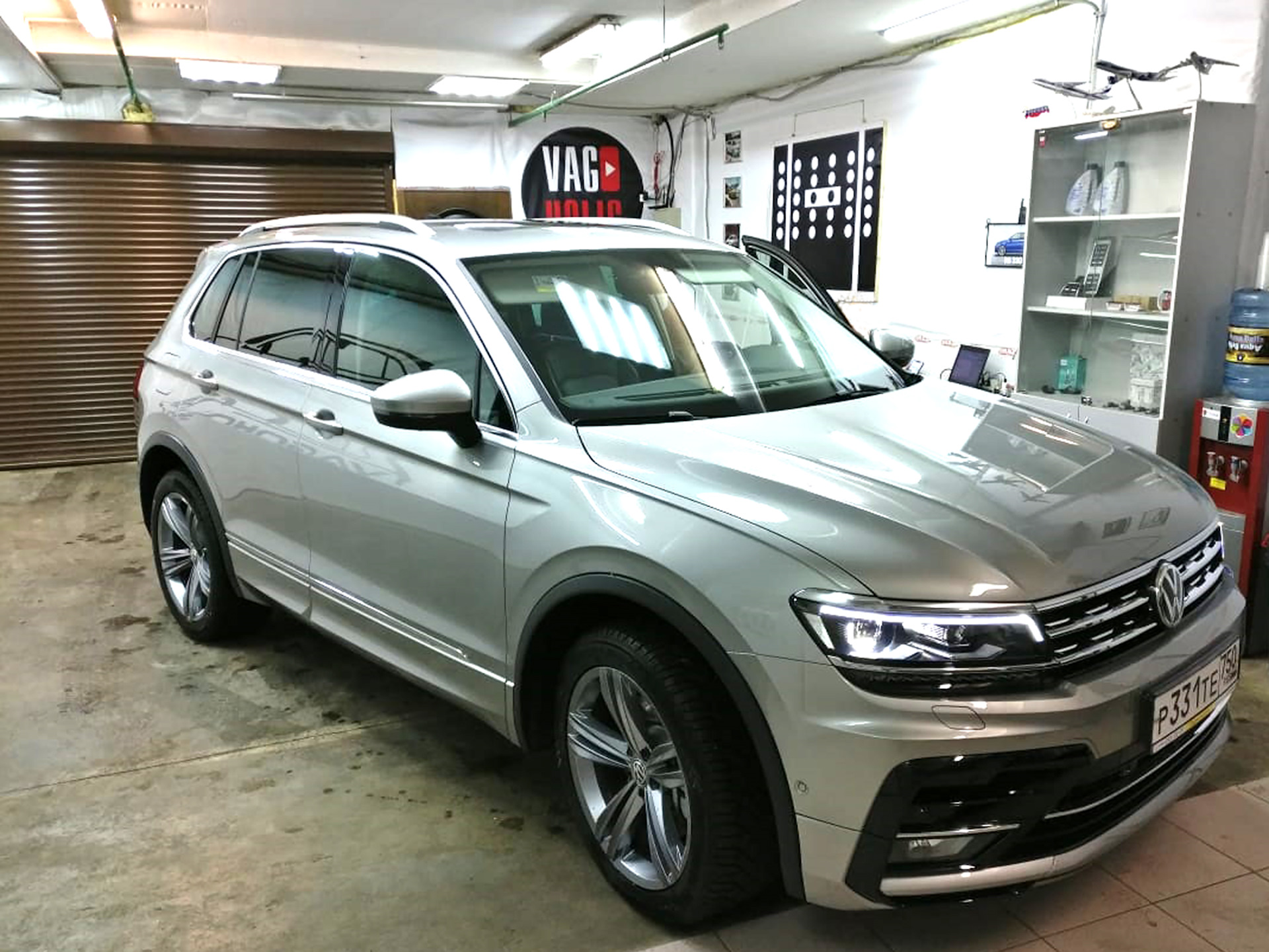

Владелец автомобиля обратился в нашу студию с вопросом возможности интеграции в его новенький Тигуан в комплектации Sportline, сидений от соплатформенного автомобиля.

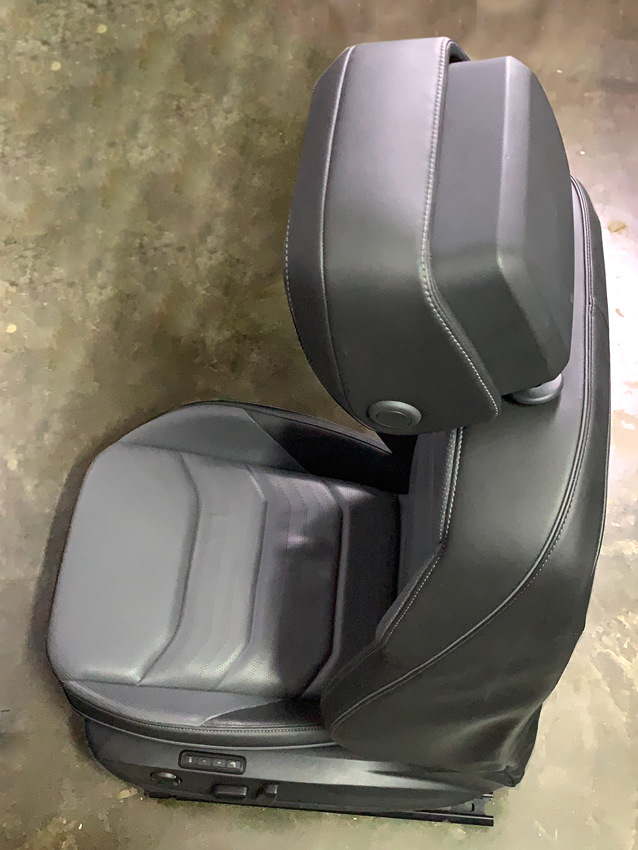

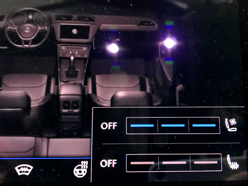

Особенность заключается в том, что в новых сиденьях есть обогрев, вентиляция, память положения водителя и массаж, многие из этих опций отсутствовали в сиденье водителя Тигуан. Пассажирское сиденье с этими же опциями, за исключением функции памяти.

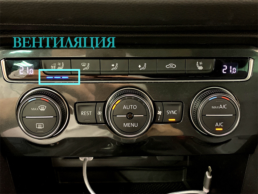

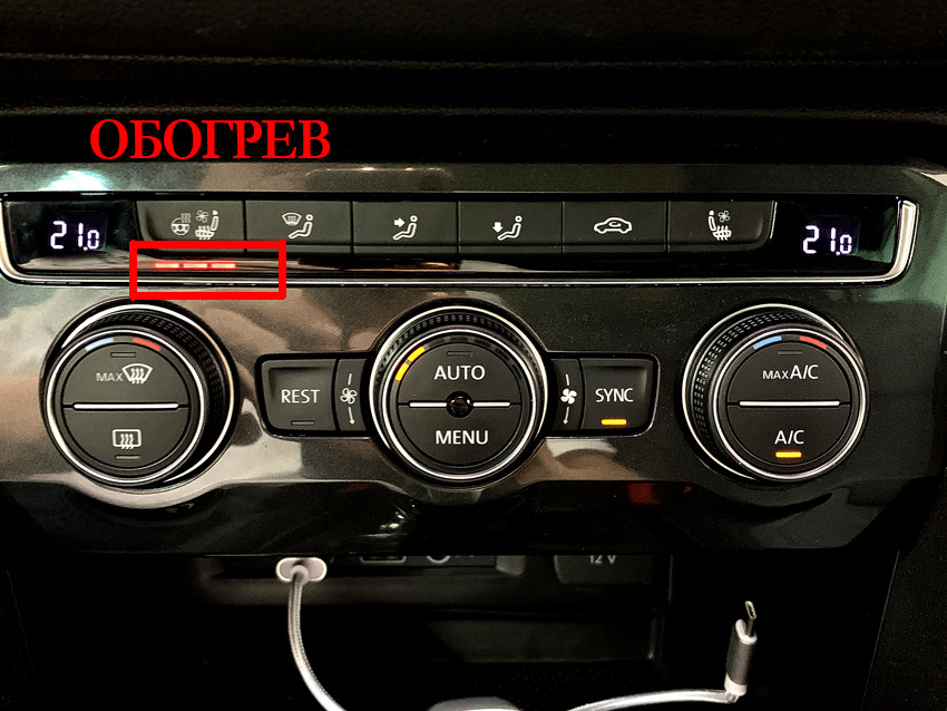

Для реализации управления вентиляцией сиденья, владельцем был приобретен блок климатроника от VW Passat B8.
По приезду в нашу студию, разобрали "новые" сиденья и переустановили в них подушки безопасности, протянули недостающие провода, в частности, Can-Comfort, LIN и плюсовой провод, который запитали от блока предохранителей, после этого закодировали ряд блоков в автомобиле. Все было реализовано по оригинальной схеме от VW Arteon.
Функционал после установки:
Ну и финальный вид:

Добрый день! Не будет вентиляция сидений работать
Спасибо!

Если поставить еще вебасто, то придется менять блок климата?
Если «как с завода», конечно, нужно!
Индикация подогрева на мафоне активируется в блоке климата или ещё где? Если можно подробнее, спасибо!
Супер!👌

Где куплены такие чудные сидухи
В ПНР

Старые сидения были электрические или механические? Каков финальный бюджет?
Были Эрго-актив, без электро и памяти, сиденья владелец привез свои
А старые перед куда дел владец дел?
У владельца остались
