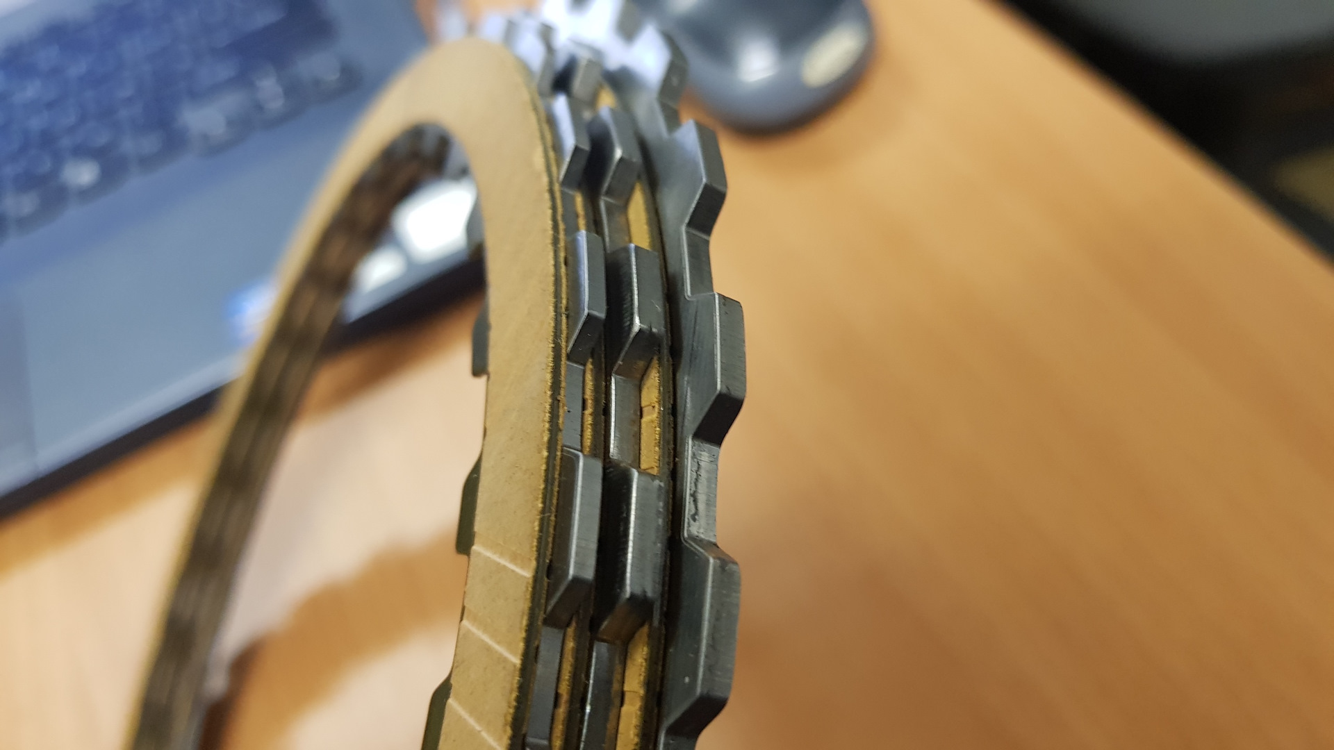

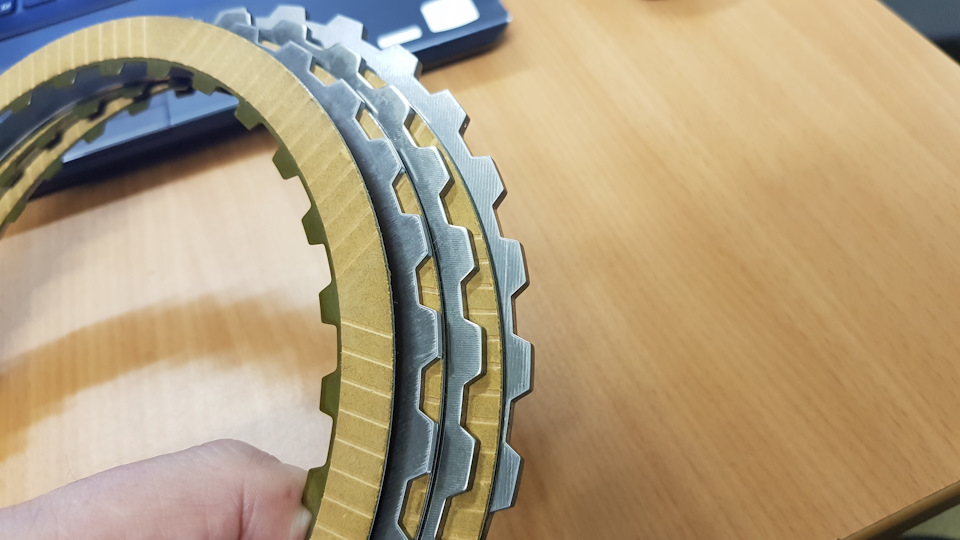

На фото ниже – пример пакета фрикционов из трёх фрикционных и трёх стальных дисков.

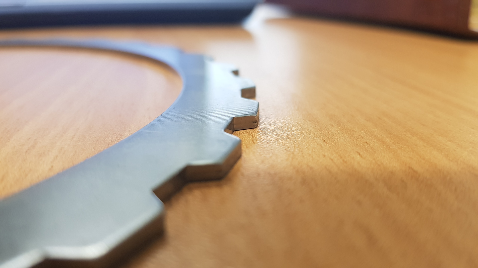

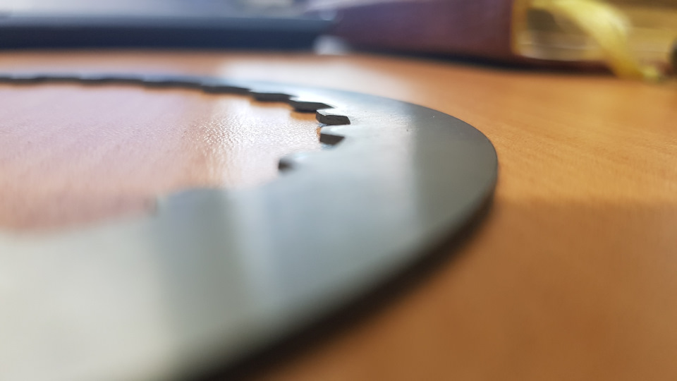

Отдельно расскажем о стальных дисках.

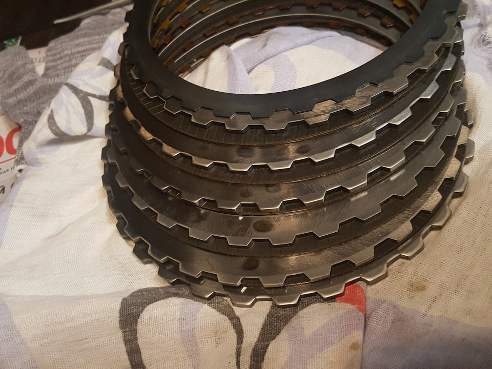

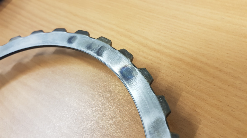

При долгой работе в состоянии пробуксовки, диски могут сильно нагреваться и перегреваться. Это можно заметить по цветам побежалости (диски темнеют, синеют).Такие диски естественно меняются.
Показательный момент. "Посиневшие" диски – кроме изменения физических свойств – искривляются. Становятся как "тарелка" – вогнутые. Это можно увидеть если приложить диск к горизонтальной плоскости.
Мы взяли один такой диск и провели небольшой эксперимент. Перегретый диск – не прилегает ровно, в отличие он нового. Вот почему – при любых признаках перегрева/пробуксовки стальных дисков, необходимо менять весь пакет дисков, даже если стальные диски выглядят здоровыми.

Скажите пожалуста, подобные пятна имеются на всех стальных дисках в пакете, и все они расположены примерно одинаково относительно барабана. Говорит ли это о том, что поршень давит на пакет с небольшим перекосом? Т.е. в том месте где пятна, давление на пакет сильнее?
Отдельно по состоянию детали нельзя сказать.

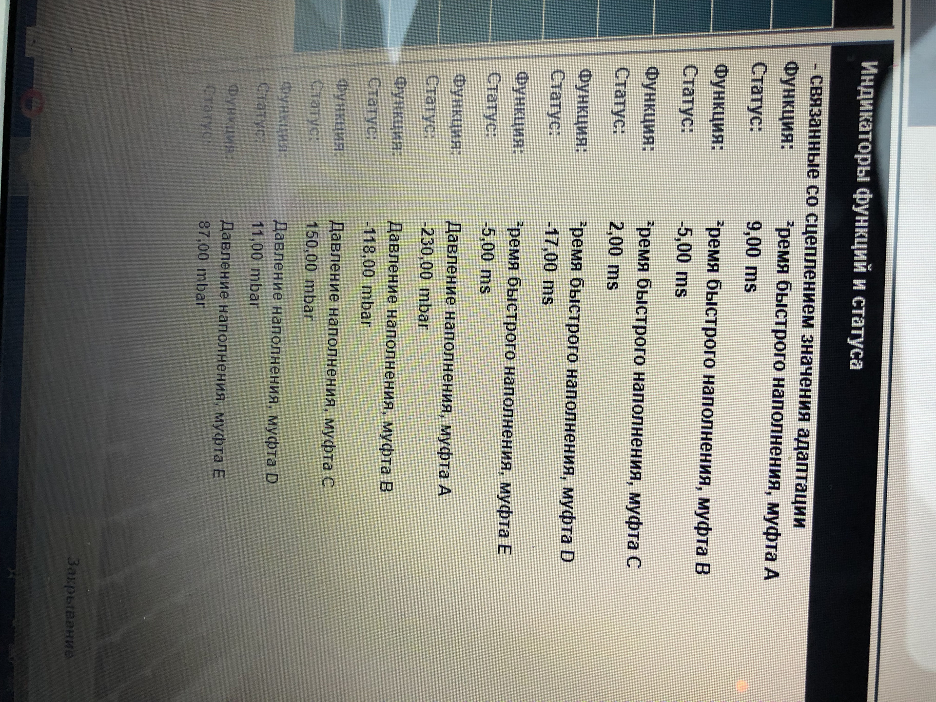

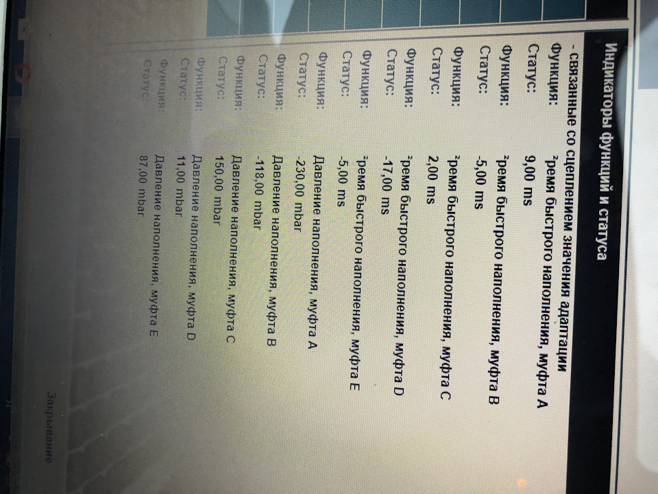

Сегодня только смотрел коррекции, что скажите?
анализ коррекций — только ЧАСТЬ диагностики, КОСВЕННО показывающая состояние работы НЕКОТОРЫХ узлов. Это -как оговорка заранее.
Коррекция давления +150 — может говорить о средне-большом износе, при этом время наполнения этой муфты — 2 — хорошее. Т.е. компьютеру удаётся компенсировать износ или утечки давления. Значение коррекции — -230 — может говорить о том что есть, например, подсос давления в гидроблоке, и соотв компьютер сильно корректирует (уменьшает) давление в определенном канале.
Ни хорошо ни плохо. Если есть явно заметные толчки/пинки при переключениях — надо делать комплексную диагностику.
Пинков как таковых нет. Только если очень плавно в пробках набирать обороты на 1.5 тысячах происходит маленький толчок! Если же дать немного больше усилия на педаль, то переключение проходит незаметно! Ни на одной машине так нет, а вот f30 происходит! Все ломаю голову, нормально это или нет!
Толчки на холодную при переключении на R о чем говорят? О фрикционах?
Возможно — проблема в мехатронике. Нужна очная диагностика.
И еще, пятна на дисках по причине того, что сама по себе поверхность диска отштампована с волной, для сохранения в пакете тонкой масленной пленки, чтобы при сжатии часть масла оставалась внутри — волны незначительны, но при проскальзовпнии четко видно место большего трения!
для сохранения пленки и сбора продуктов износа — есть канавки на накладках. на стальных — обычно — или ровная поверхность или некоторая псевдо-насечка. Про волнистость — понаблюдаю :)
Так и есть, канавки в накладке — чтобы все масло не вышло, а волна, чтобы при проскальзовании это масло из канавки разносить в места соприкосновения
Присмотритесь внимательно к новому диску по светом от лампы- он неровный изначально, на бу диске это становится видно

Ни одной волны не вижу :)

Не говорите глупостей и не вводите в заблуждение остальных. Суть работы пары фрик-металл во всех АКПП одна. Видимо, вы никогда не держали в руках НОВЫЙ металл диск.
Роль удерживания пленки, как раз и выполняет фрикционный слой фрика — недаром новые они вымачиваются по мануалу не менее 20 минут.
