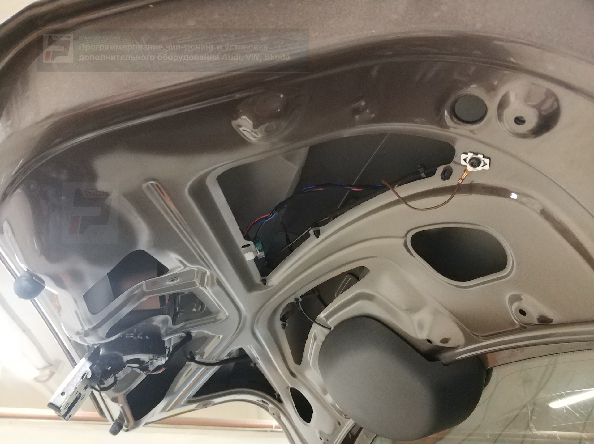

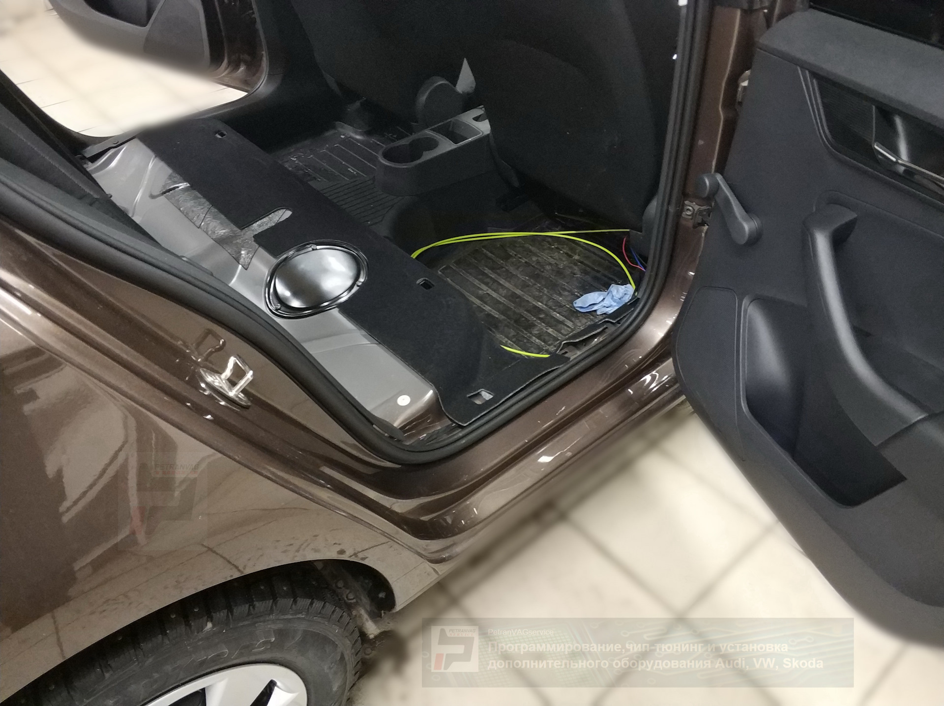

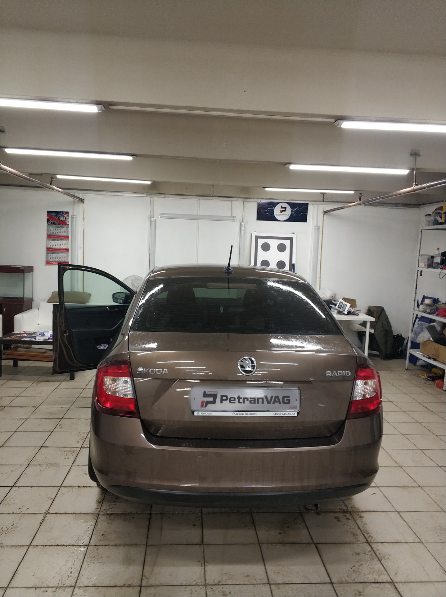

Делимся с Вами очередным отчетом об установке оригинальной камеры заднего вида на автомобиль Skoda Rapid 2019.

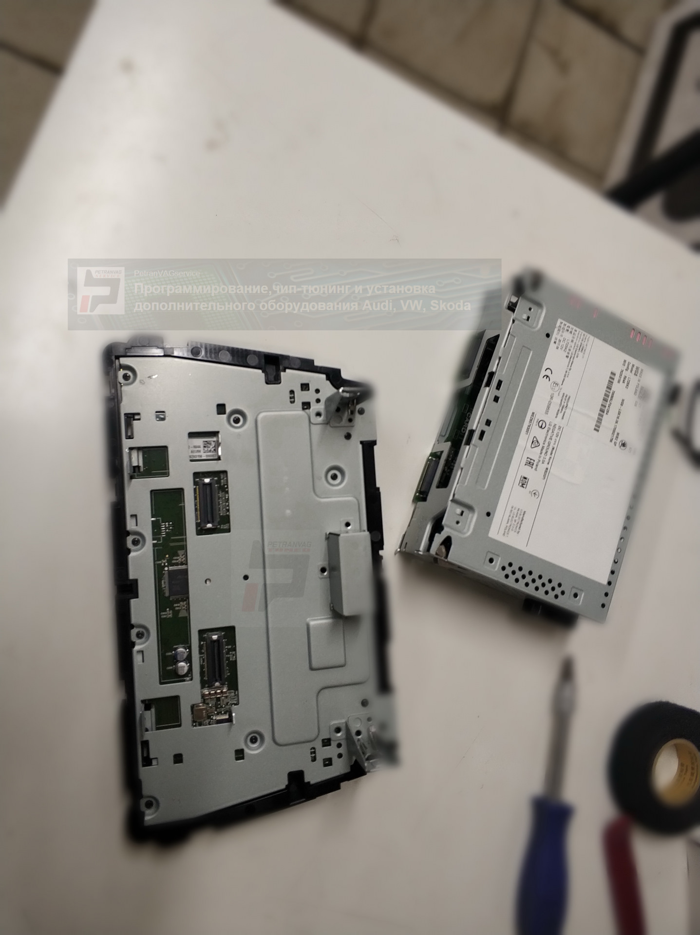

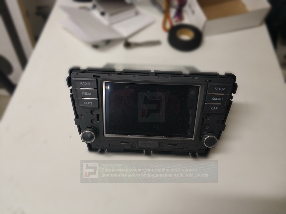

Несмотря на то, мультимедиа Swing без поддержки видео входа с камеры заднего вида, мы умеем обходить это заводское ограничение и подключить оригинальную камеру. В мультимедиа-систему Swing, мы устанавливаем плату, расширяющую ее функционал.

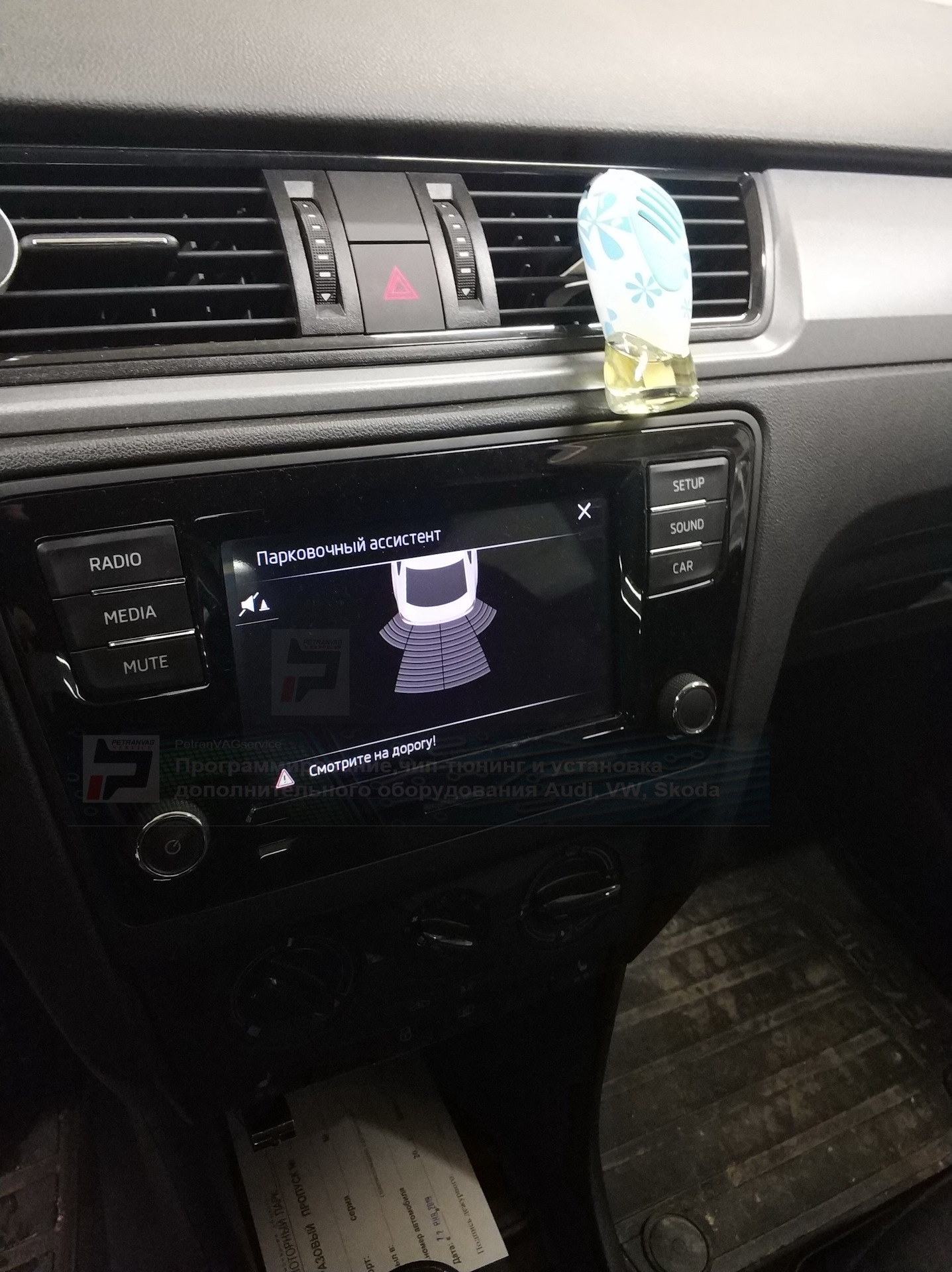

На ней парктроник будет работать она вообще поддерживает?
Да, оригинальный парктроник будет выводиться.

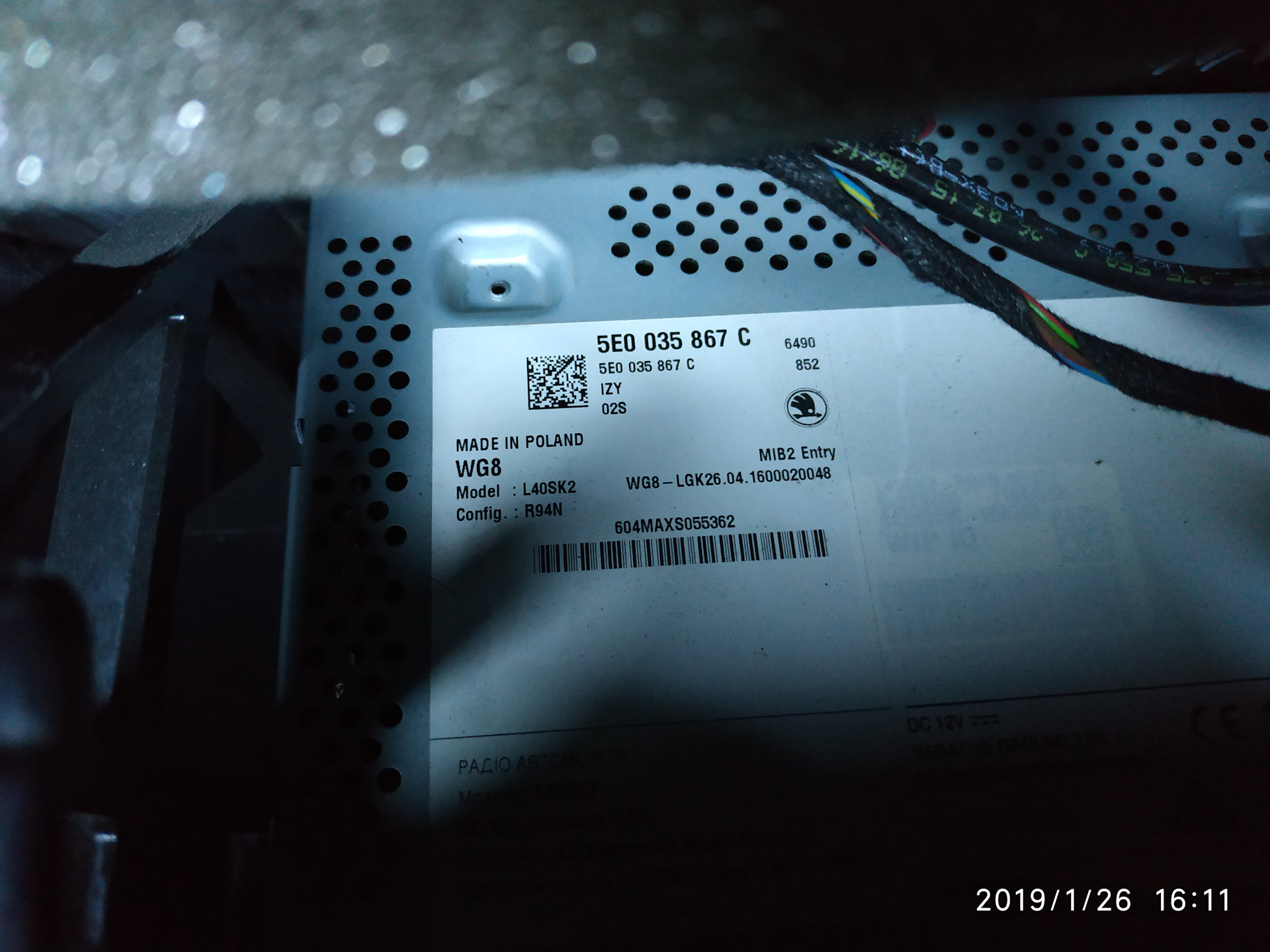

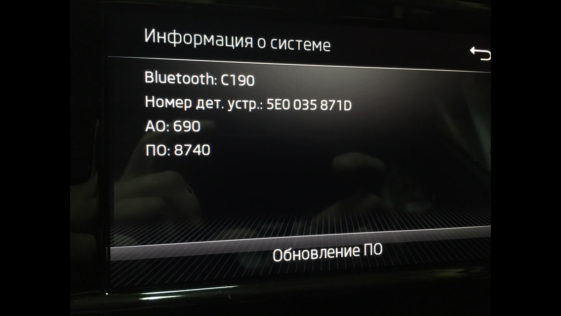

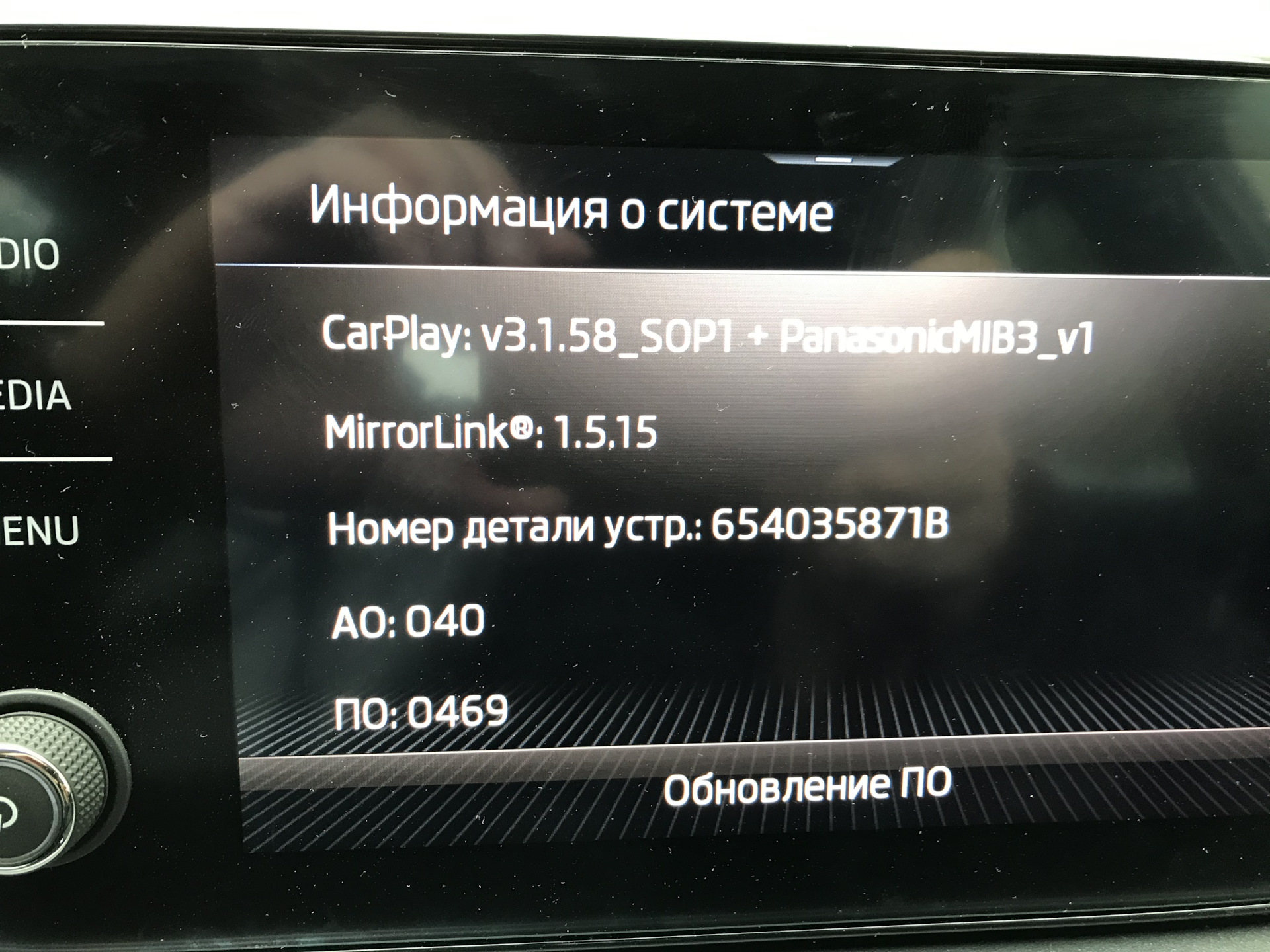

Добрый день имеется вот такая магнитола, она поддерживает камеру или лучше с новой заморачиваться ?
Не поддерживает камеру, но в неё можно вживить интерфейс.
Цена вопроса ?
Интерфейс 18тр

На фото видно, что у машины нет заднего дворника. Как реализовали омыв камеры?
Подключение омывателя камеры 11т.р. Протягиваем магистраль омывателя, меняем насос, подрулевые переключатели и программируем систему.
