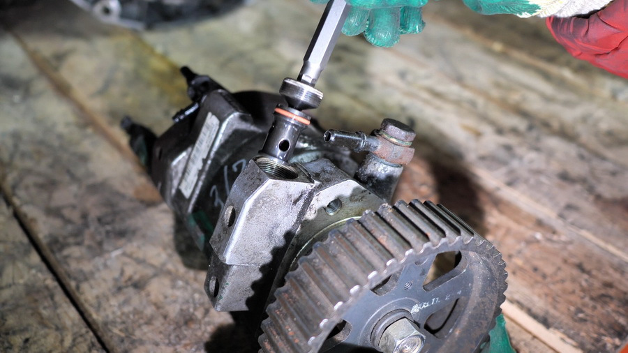

ТНВД Delphi DFP1 двигателя 2.9 CRDi
Из-за невысокого качества топлива, присутствия в нем воды, примесей и из-за завоздушивания ТНВД Delphi начинает гнать стружку. Причем специалисты по ремонту насосов Delphi различают аж три вида стружки: алюминиевую, стальную (она магнитится) и непонятную черную, скорее всего чугунную, из которой в этом ТНВД сделана гидравлическая головка.
Из-за завоздушивания и возникающей при этом работе на сухую плунжеры моментально начинают гнать стружку, которая приканчивает форсунки и засоряет всю топливную систему буквально за 20-40 км пути. Убить живой ТНВД Delphi DFP1 можно плохой прокачкой после замены фильтра.
Стружку можно обнаружить в топливном фильтре. Но более точно ее присутствие в топливной системе определяется по состоянию цилиндра регулятора низкого давления, который откручивается шестигранником. Если цилиндр потерт, то явно в топливной системе начала циркулировать стружка.
Также стружка может образовываться из-за растворенной в топливе воды. Вода вызывает коррозию в секции подкачки (она расположена ближе к шкиву), особенно если машина пару дней простаивает. Эта мелкая абразивная пыль становится причиной задиров на роликах и кулачковом валу секции высокого давления.
Если насос Delphi DFP1 начал гнать стружку, то приходится ремонтировать его и очищать всю топливную систему от стружки. Для этого надо снимать и чистить все ее компоненты, от бака, до топливопровдов, даже пробку горловины бака желательно поменять на новую. В большинстве случаев из-за стружки форсунки уже будут сильно изношены, их придется проверять и ремонтировать.
Полностью исправная топливная система Delphi может пройти 100 000 км до следующего ремонта. Продлить жизнь ей можно такой хлопотной мерой как заправка только отстоявшейся соляркой, но мало кто этим занимается. Также крайне рекомендуется добавление в топливо присадки, улучшающей смазывающие свойства солярки. И просто обязательно использовать дорогущий оригинальный топливный фильтр Delphi. Еще в качестве дополнения народные умельцы придумали установку фильтра-отстойника, в котором оседают все чужеродные примеси.
