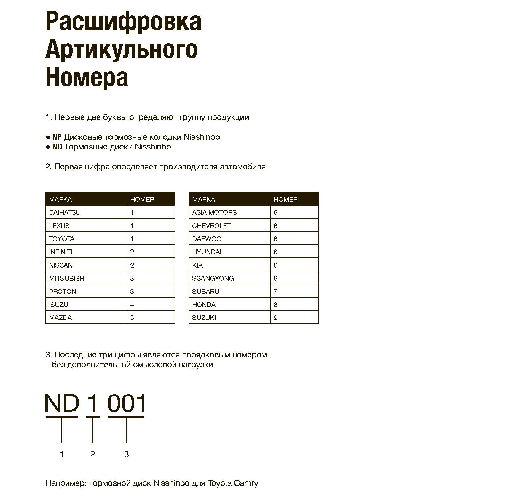

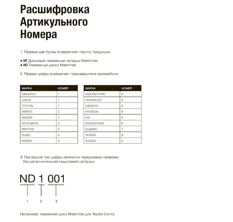

Как расшифровать новые артикулы тормозных колодок?
Для наших постоянных покупателей мы оставили на упаковке обозначение старых артикулов Nisshinbo – он указан на этикетке под новым номером. Если вы подбираете колодки через фирменный каталог Brakebook, то сможете найти там нужные тормозные колодки не только по оригинальному номеру, но и по старому артикулу формата PF-ХХХХ.
Что касается расшифровки новых обозначений. Первые буквы определяют группу продукции: NP – Nisshinbo Pads (колодки), ND – Nisshinbo Discs (тормозные диски). Далее идет числовой код, обозначающий марку автомобиля, а последние три цифры – это просто порядковый номер, для потребителя он не несет никакой полезной информации.

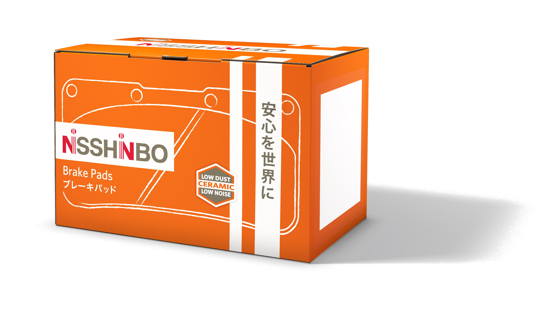

Что означает надпись Ceramic на новой упаковке колодок Nisshinbo?
С каждым годом требования по экологической безопасности к автомобильным комплектующим растут. Наша компания постоянно внедряет новые технологии, позволяющие соответствовать всем современным стандартам. Фрикционный материал колодок, на упаковке которых стоит значок «Ceramic», не содержит стали – только органические безасбестовые NAO-смеси. А значит, они еще меньше выделяют пыли при торможении (не загрязняют тормозной диск) и не создают посторонних шумов.

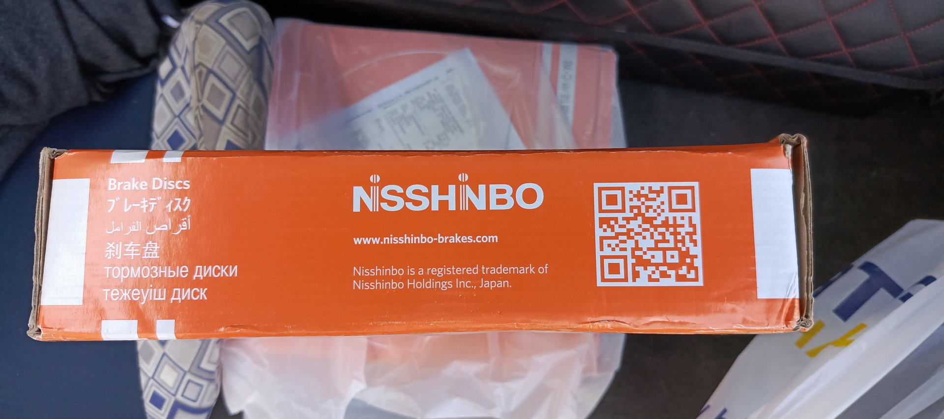

здр! Купил тормозные диски на коробке написано китай?! Может быть такое?

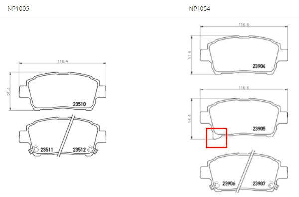

Здравствуйте. Подскажите чем отличаются колодки NP-1005 от NP-1054. И какие из них лучше поставить.
Добрый день! Эти колодки не взаимозаменяемые. И ставить нужно те, которые кроссируются по оригинальному номеру.

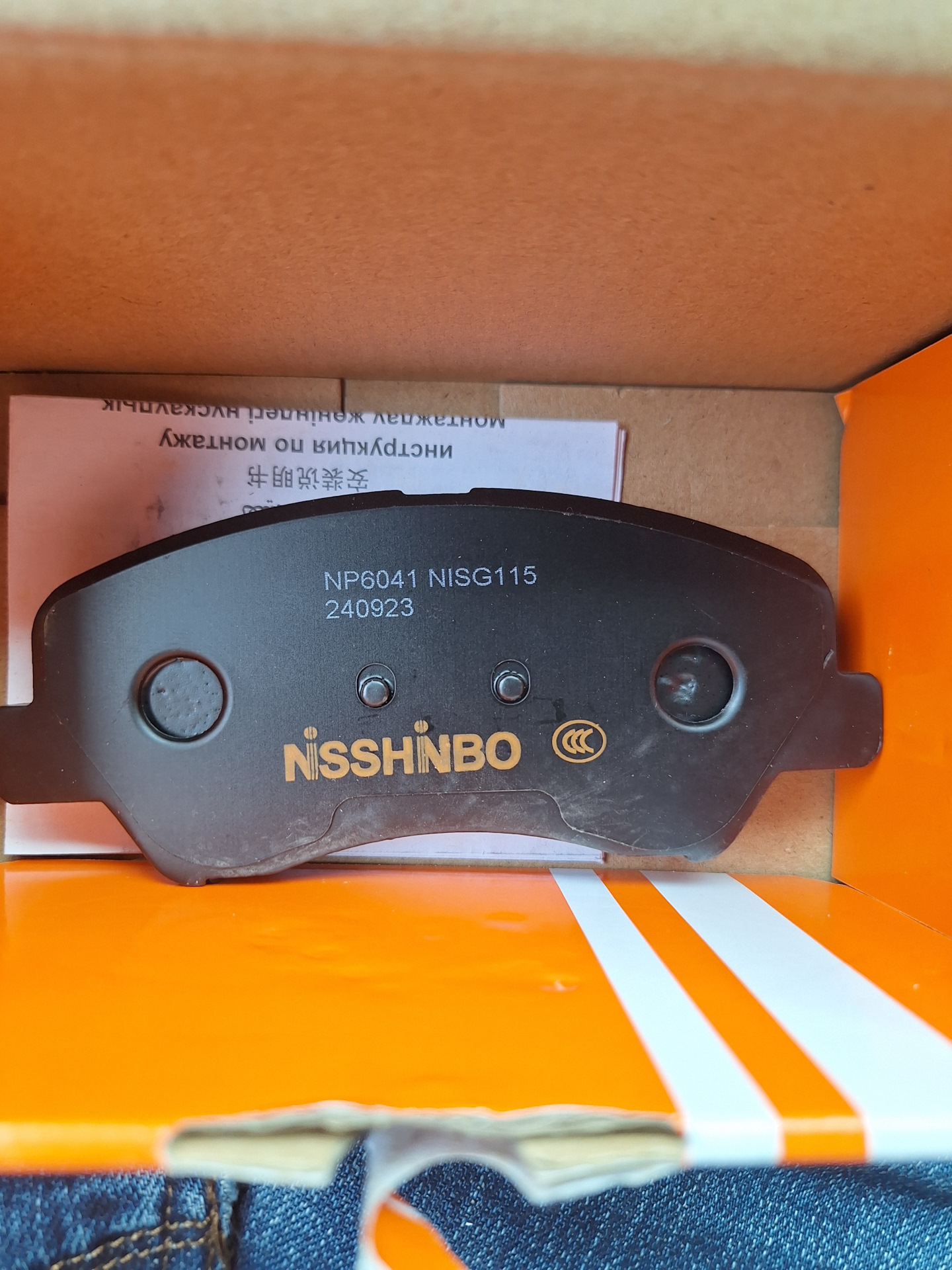

День добрый. Подскажите пожалуйста артикул (если конечно таковые имеются в вашем каталоге) передних тормозных колодок с отверстиями под пружины, подходящих для последнего поколения KIA Rio\Huyndai Solaris
Добрый день! Это артикул NP6041. К сожалению, до самого последнего времени он выпускался без отверстий под пружины. Сейчас ситуация исправлена (без смены номера артикула), поэтому к июлю можно ожидать прихода новой (доработанной) партии. При покупке ориентируйтесь на номер недели производства и год, в правом нижнем углу этикетки должно быть 1921 или позже (2021, 2121 и т.д.).

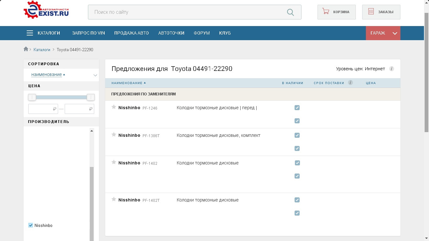

чем отличаются колодки PF-1246, PF-1386T, PF-1402, PF-1402T.
какие из них поставить на Mark II GX81 1G-FE.
предыдушие Nisshinbo (не помню артикул) прошли более 32т.км. и закончились…
Добрый день! Отличаются толщиной: 15.3, 16.0 и 18.0, соответственно. Сейчас все эти старые артикулы заменяет NP1010 (толщина 15.3 мм).

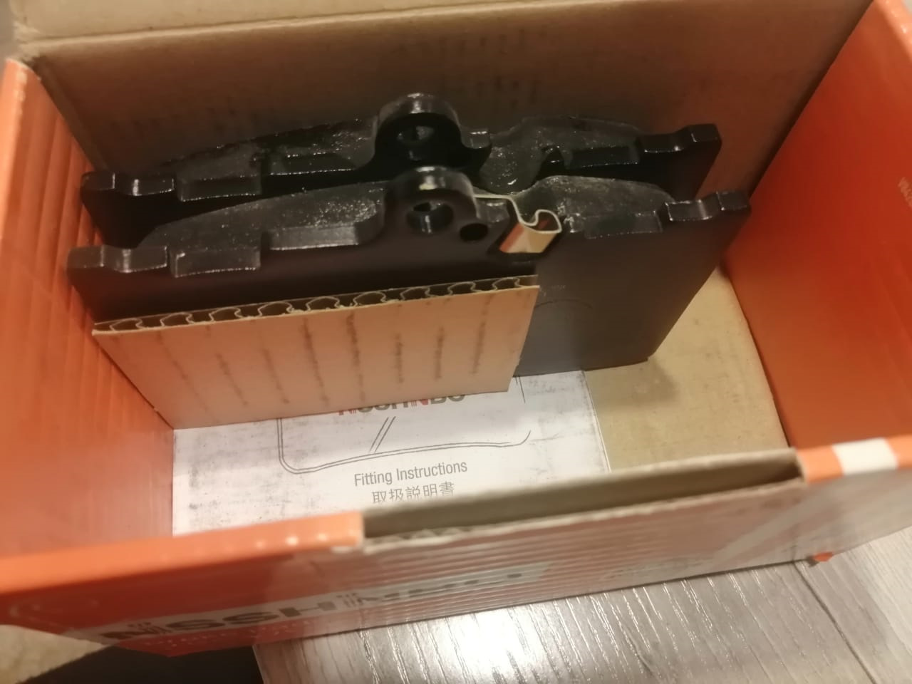

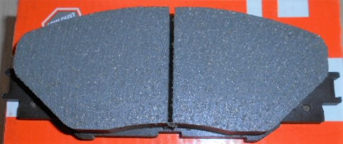

Здравствуйте, купил два комплекта NP1072 (один впрок), уже поехал ставить, но приятель вскрыв упаковку сказал, что отсутствие упаковочной пленки и противоскрипных пластин говорит о контрафакте. Коробка тоже вроде велика для них и перегородка между колодками из картона (на фото видно) его смутила. На дне инструкция по монтажу. Покупал через ZZAP в ООО "Иварт авто" Измайловская. Вот думаю может стоит вернуть и заказать в другом месте…
Добрый день! Благодарим Вас за выбор продукции Nisshinbo! Для артикула NP1072 до 2020 года такое исполнение является штатным. Пришлите, пожалуйста, фото обеих сторон колодки для окончательного ответа.
Еще раз здравствуйте, вот фото колодок NP1072 с двух сторон
Nisshinbo
Добрый день! Вне всякого сомнения это — оригинальные колодки Nisshinbo.
Спасибо Вам огромное, за предоставленные ответы. Без всякого сомнения и страха теперь установлю вашу продукцию на свой автомобиль

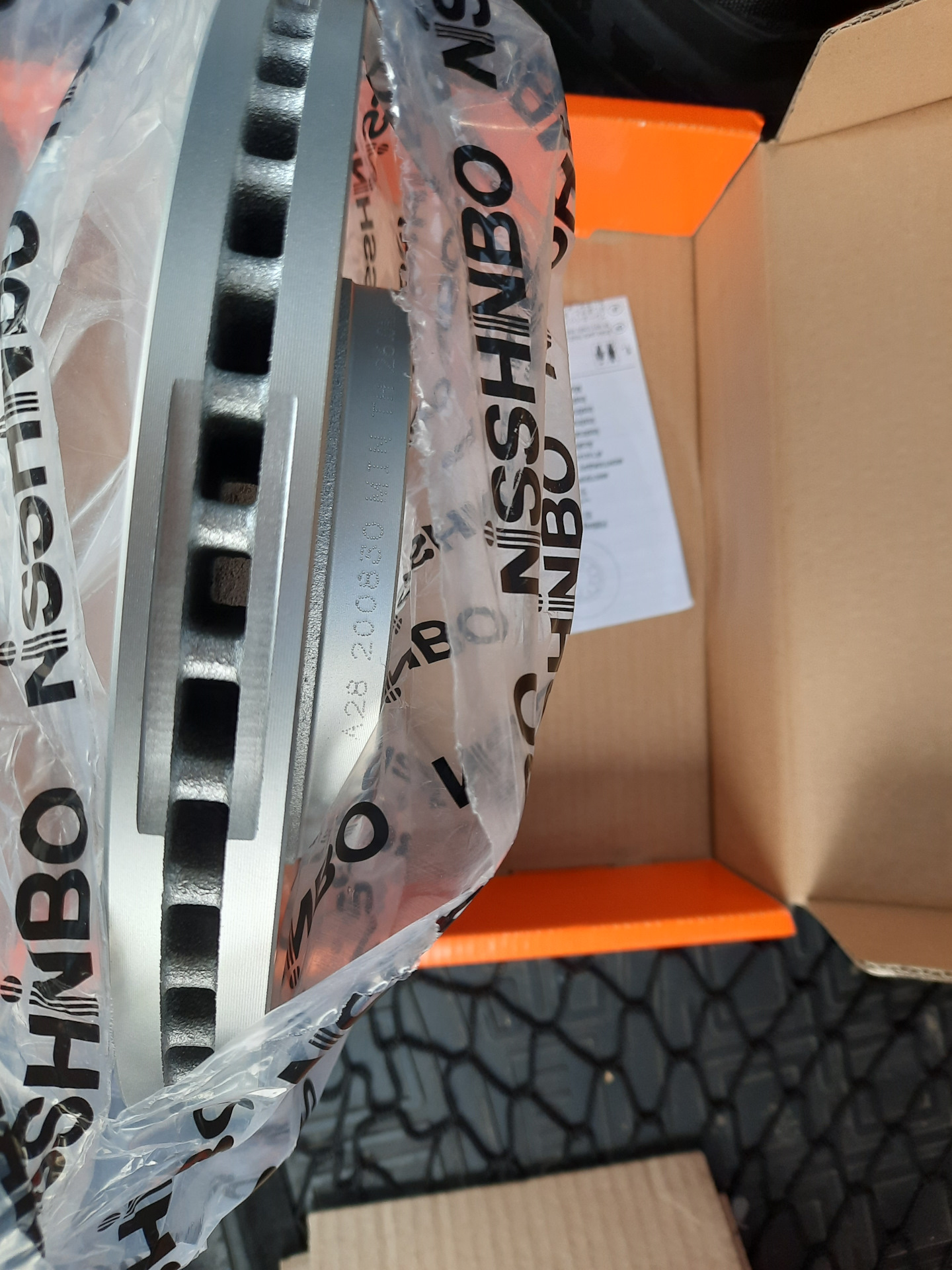

Купил тормозные диски сделаны в китае. Это подделка?
Добрый день! Благодарим Вас за выбор продукции Nisshinbo! Тормозные диски японского производства — только внутренний рынок.
