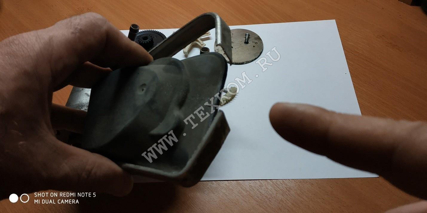

"И так, случилась у меня такая ситуация.
При подъезде к дому, мой Шевроле Круз перестал реагировать на педаль газа, обороты более 3000 не поднимались.
Слава Богу у меня стоит коробка автомат. И никаких подъемов не было. В общем до дома я доехал. Правда на холостом ходу.
При подключении диагностического сканера выяснилось присутствие ошибки p2176
Скажу сразу, чистка дроссельной заслонки, как пишут на многих форумах, ни к чему не приведет.
Было принято решение снять дроссельную заслонку и понять, можно ли ее отремонтировать, или отреставрировать, что бы избежать покупки новой дроссельной заслонки.
После снятия дроссельной заслонки выяснилось, что она вообще не разборная. То есть, что бы снять крышку исполнительного механизма, пришлось распиливать ножовкой скобу удерживающую крышку.
Дальше выяснилось, что все шестерни запрессованы на «горячую». То есть мне пришлось спиливать болгаркой часть вала, что бы освободить верхнюю шестерню в виде полумесяца. Что бы вынуть остальные шестерни.
Но и это пол беды. Шайба контактной группы, тоже запрессована на «горячую».

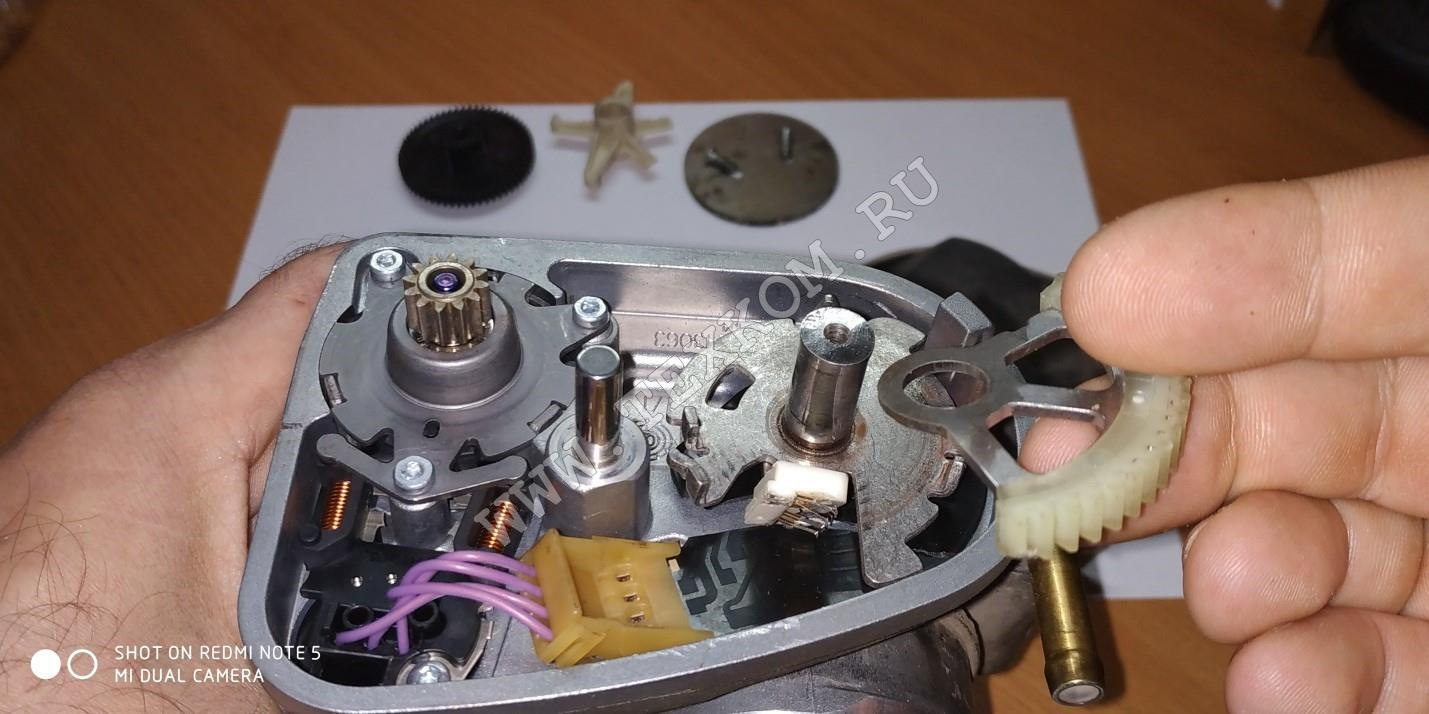

Я даже специально отогнул контактную группу, что бы показать…
Вся проблема именно в износе контактов, которые я отметил красным. «Безболезненно» подогнуть эти контакты не получится. Итого итог. Как не крути, все равно покупка новой дроссельной заслонки.
И да, есть некоторые нюансы.
Адаптировать дроссельную заслонку через сканер не нужно. Она сама адаптируется. Достаточно включить и выключить замок зажигания с промежутком примерно в минуту.
И да, если у вас стоит коробка автомат, и после самоадаптации у вас обороты двигателя не поднимаются выше 3000 оборотов. Не переживайте. Просто переведите селектор коробки передач в положение «D».
Думаю кому то будет полезен мой личный опыт."
