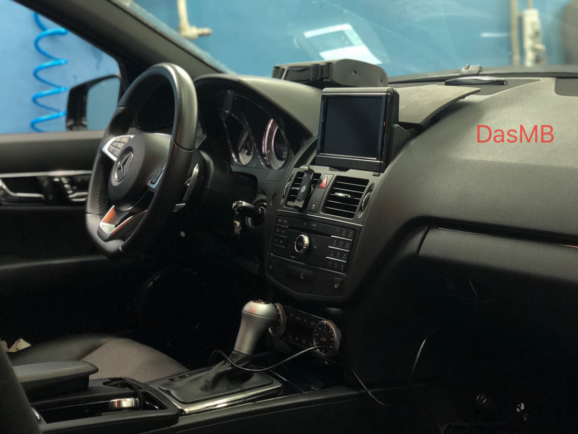

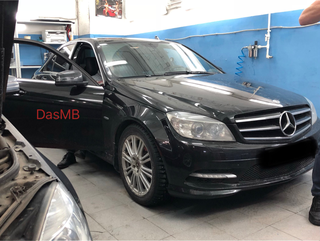

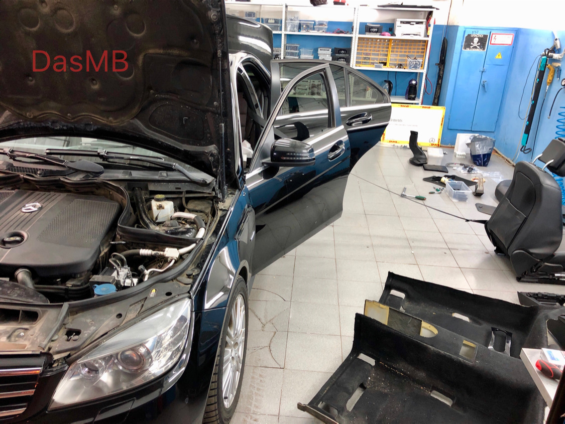

Загоняем автомобиль в бокс

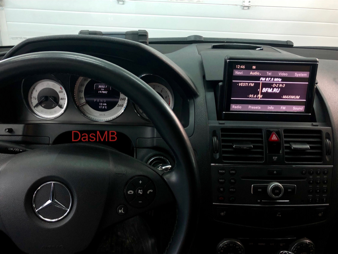

Работа была очень сложная и заняла весь рабочий день + 3 часа сверхурочных … Поэтому сам процесс к сожалению не фотографировали, штатная система выглядела вот так ( фото идентичного автомобиля )
Для проведения данной процедуры, мы были вынуждены демонтировать практически весь салон ( при грамотном демонтаже и монтаже салона – новые звуки в виде сверчков – не появятся )

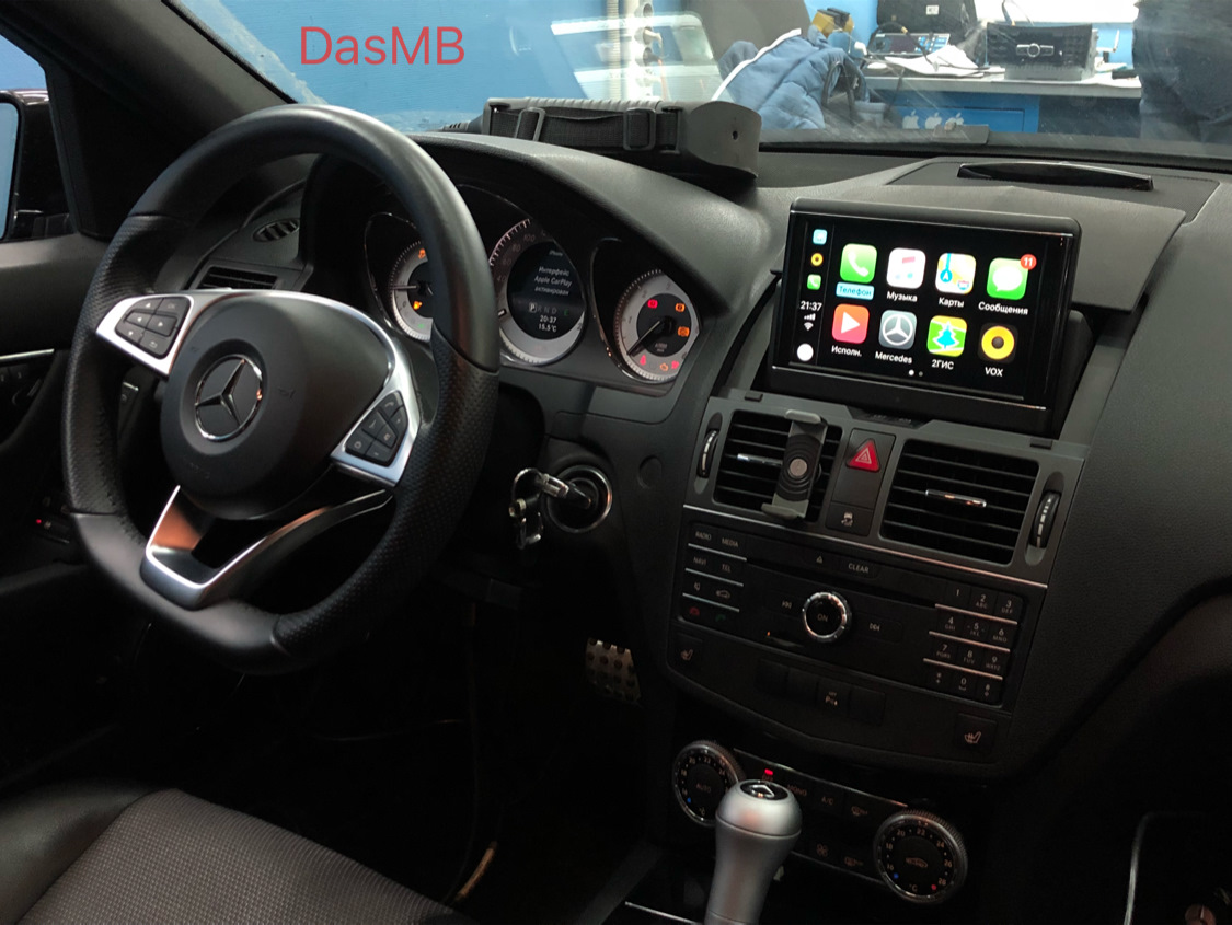

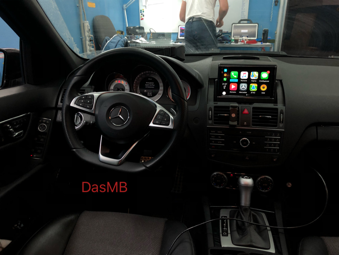

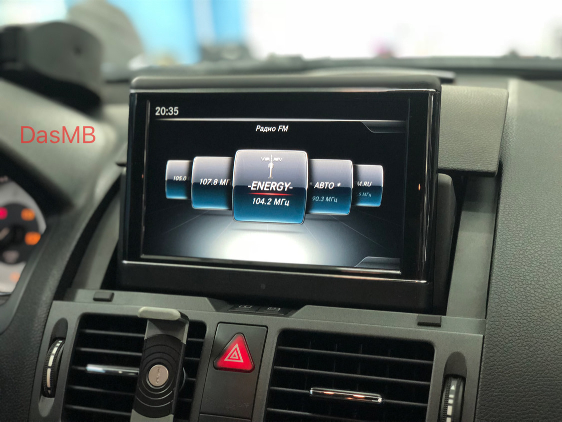

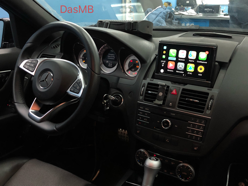

Ориентировочно через 12 часов работы ( с перерывами на кофе ), мы получили вот такой результат

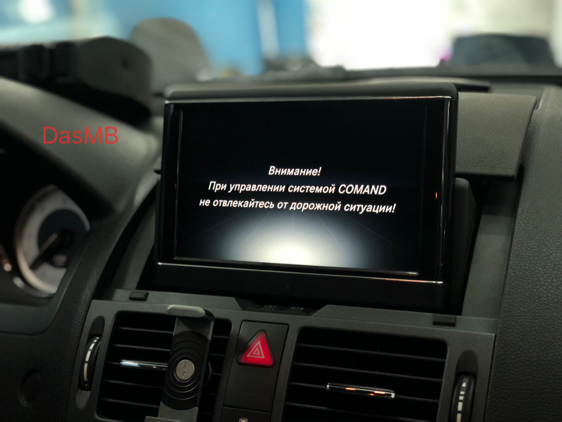

Никаких лишних зазоров и запчастей, экран выглядит полностью заводским ( естественно экран был заменен, т.к экран от Comand NTG 4 не в состоянии выводить настолько четкую картинку )
База встала так же идеально как экран, никаких зазоров и колхоза

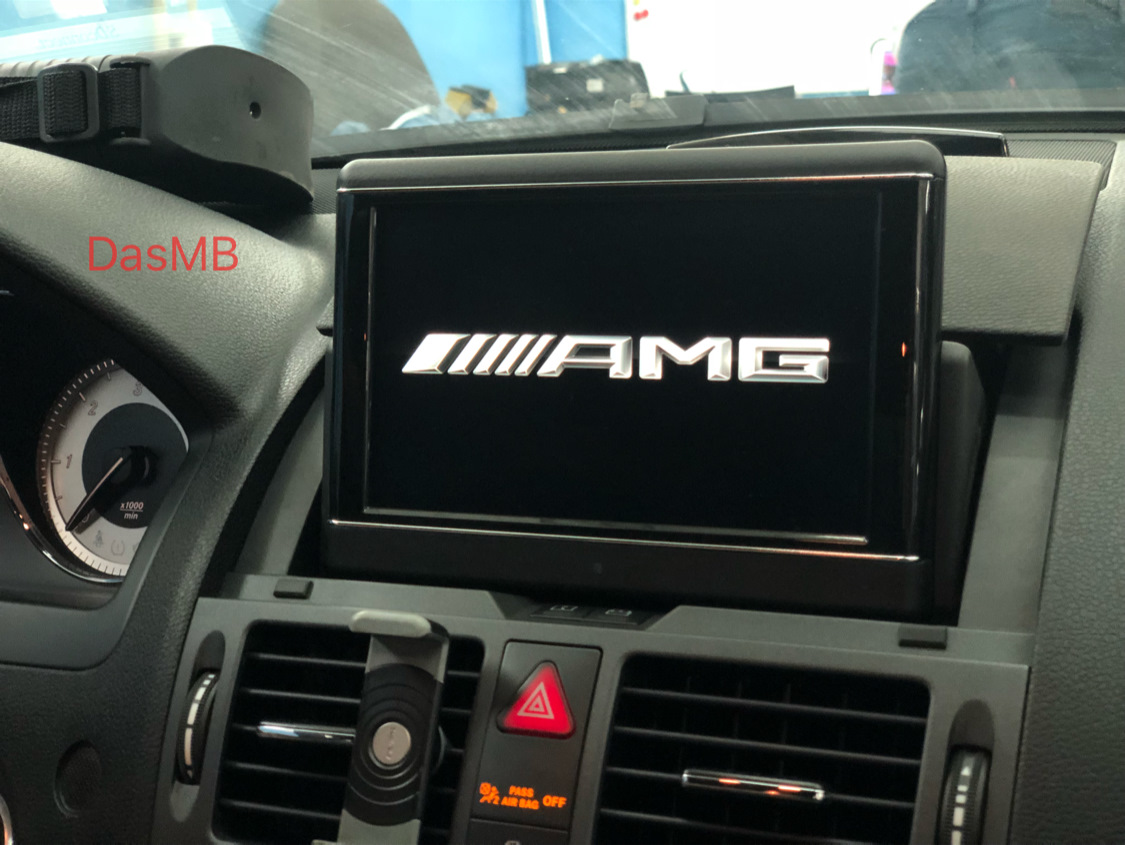

Была активирована заставка AMG

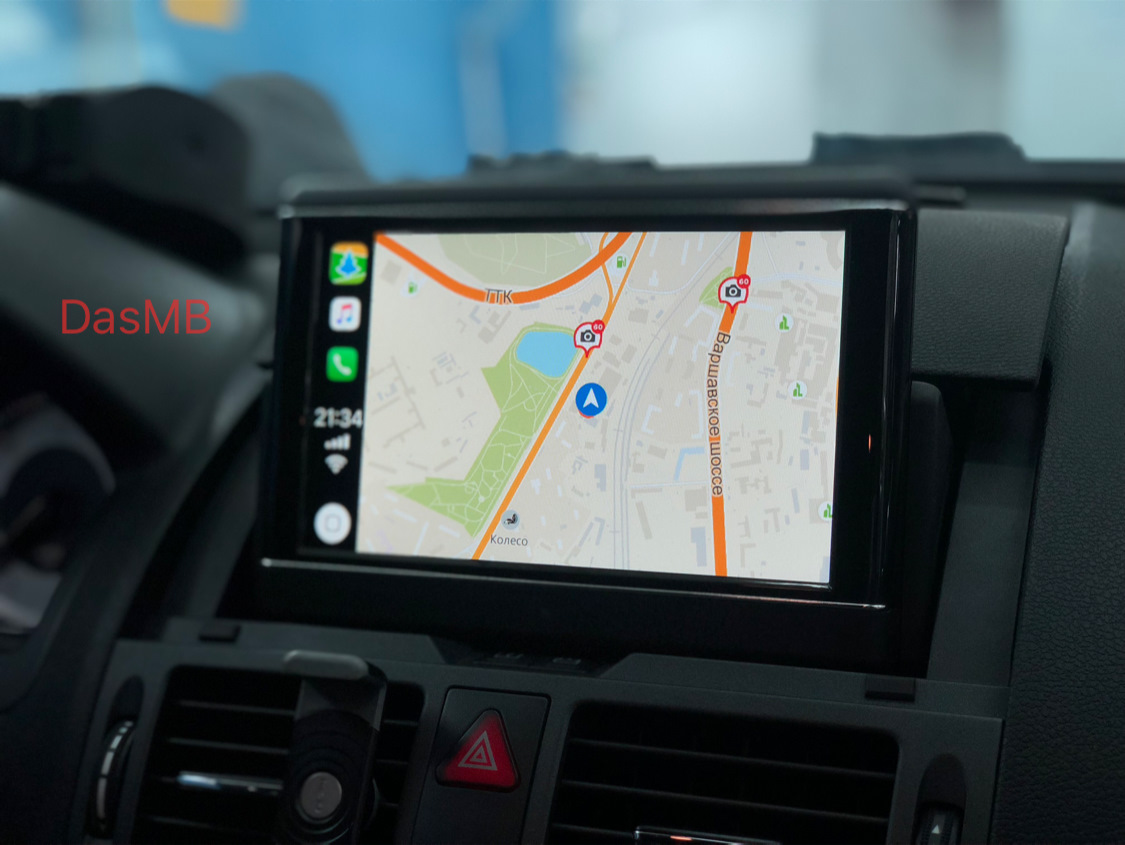

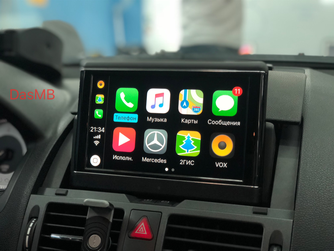

Apple CarPlay

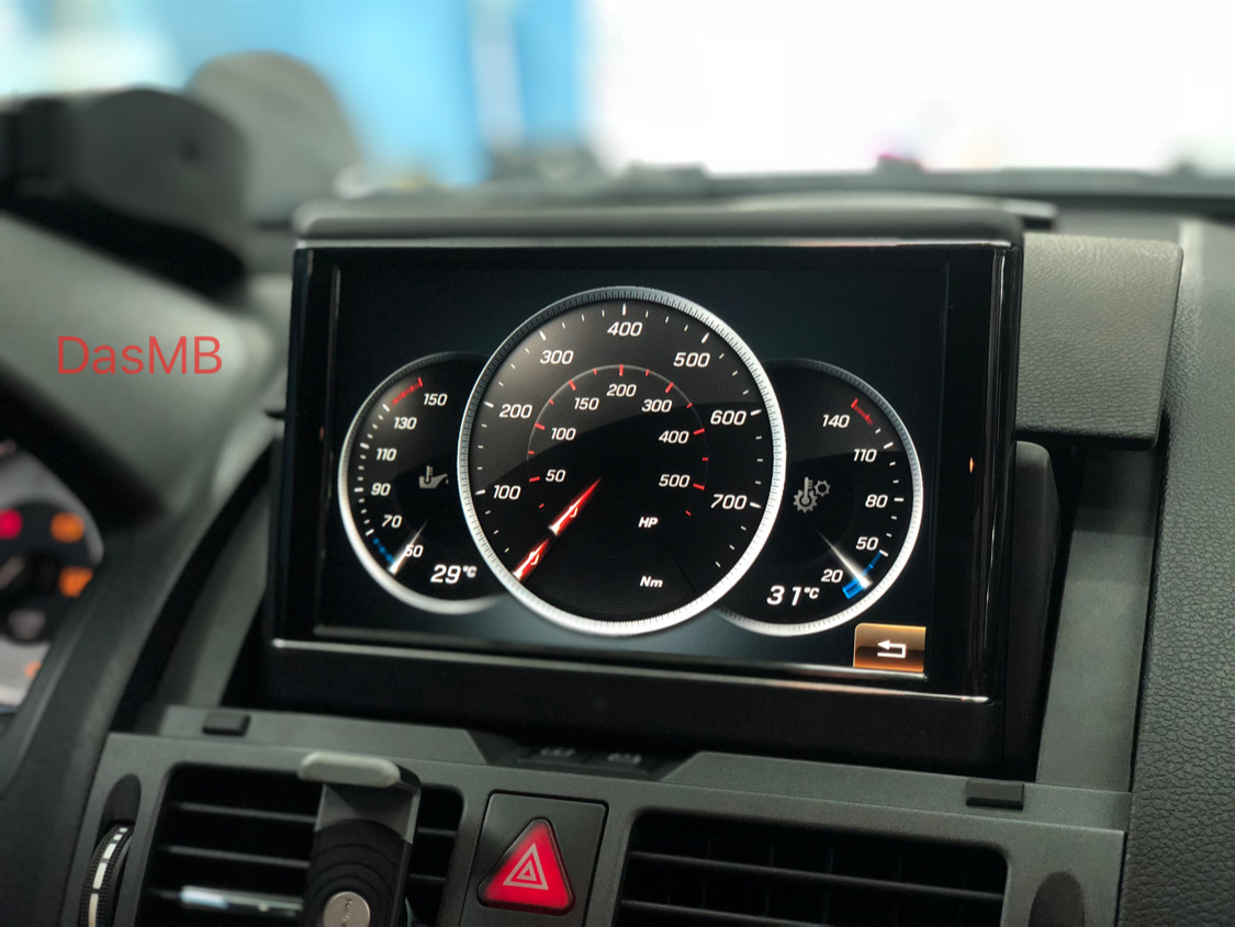

Спортивные приборы с температурой масла в моторе и коробке

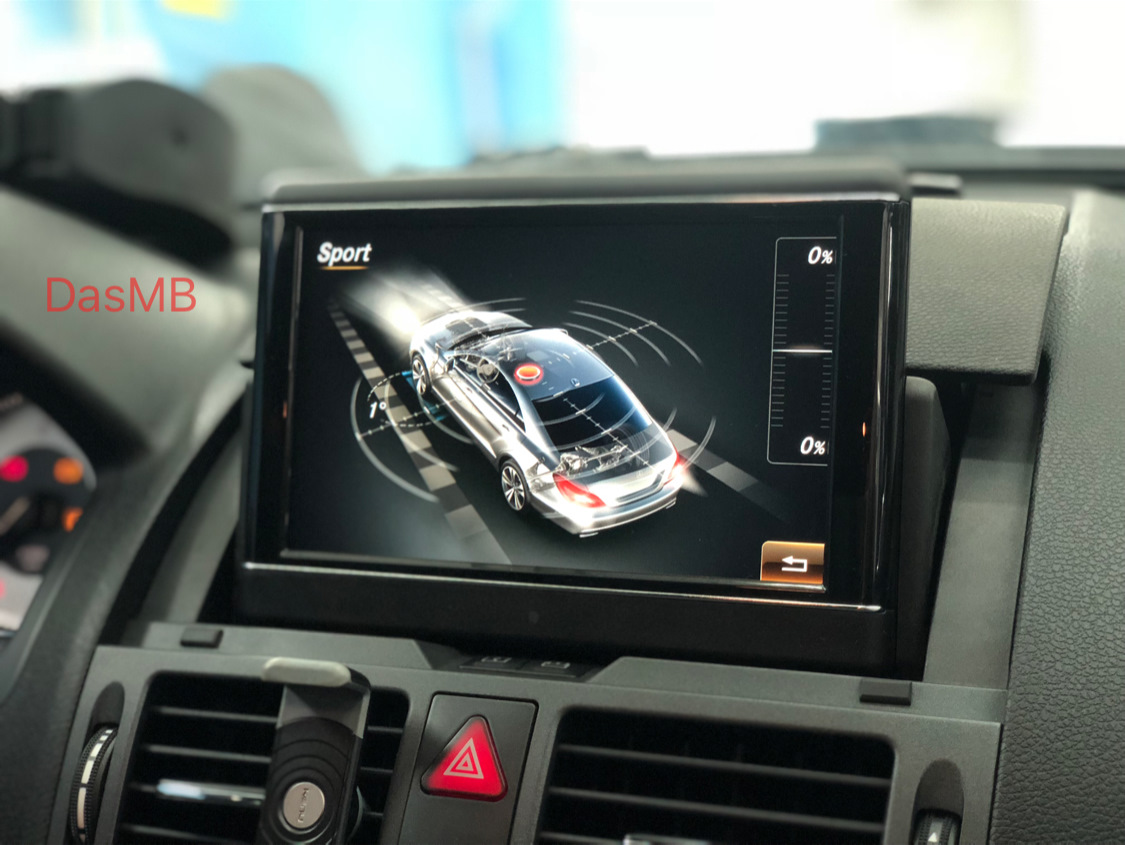

G-Sensor
Что же получил клиент после проведения данной процедуры ?
— Абсолютно новую мультимедиа систему с новой графикой
— Музыка начала играть в разы лучше ( и это не преувеличение )
— Apple CarPlay и Android Auto
— Спортивные приборы
— Абсолютно новые ощущения от автомобиля
Все системы работают в штатном режиме, единственное с чем идет борьба по сегодняшний день – спортивные приборы не показывают отдачу л.с и крутящего момента … есть небольшая несовместимость по железу, над которой мы работаем в данный момент )

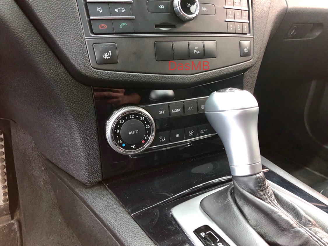

Черную ручку КПП от рестайлинга ! 🙋
