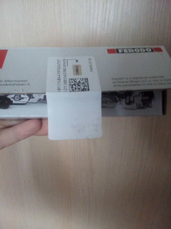

Упаковка под пристальным взглядом

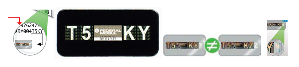

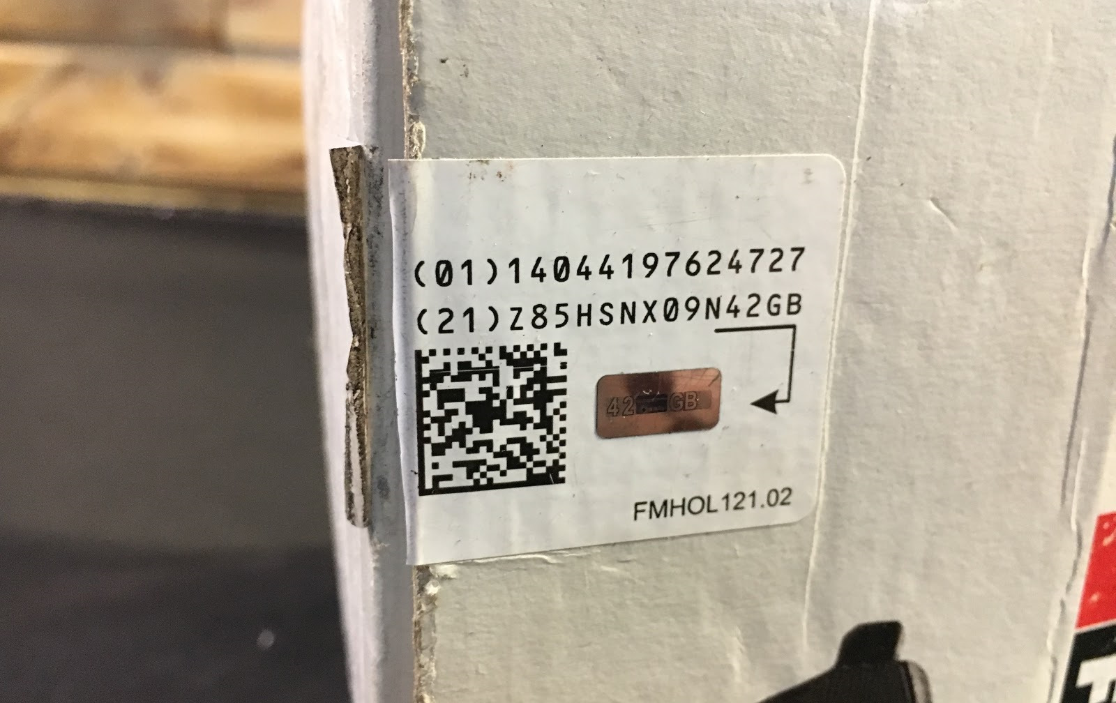

Колодки Ferodo Premier, они же «красные», до недавнего времени были снабжены защитой от подделок в виде кода и голографической наклейки PRIOSPOT®. Буквенно-цифровой код уникален для каждой отдельно взятой коробки, состоит из 36 символов. Последние 4 символа кода дублируются на голограмме.
Признаки подделки: либо окончание кода не совпадает с символами на голограмме, либо на двух колодках с одинаковыми артикулами идентичные коды. Это однозначно говорит о подделке.

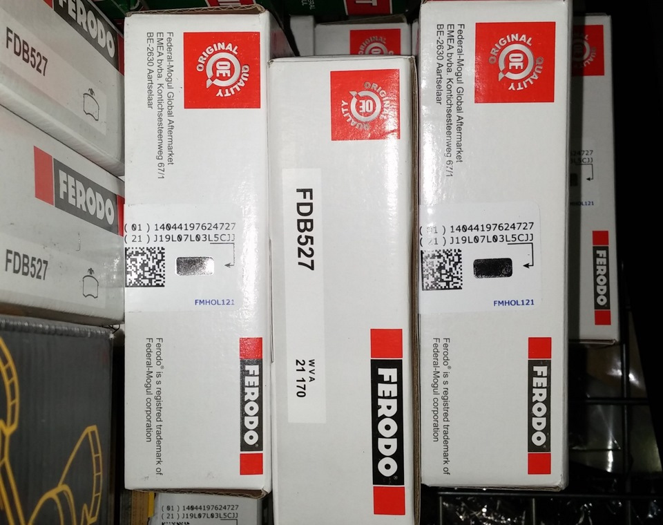

Winchester163 проверил колодки Ferodo Premier на подлинность прямо в магазине. На всех коробках, что приносил продавец, код был одинаковым. Магазин торгует поддельными колодками.

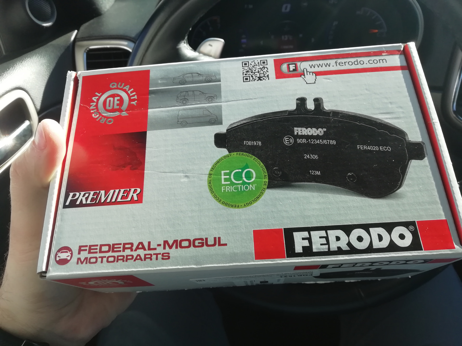

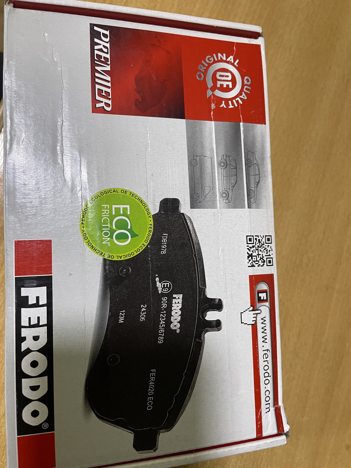

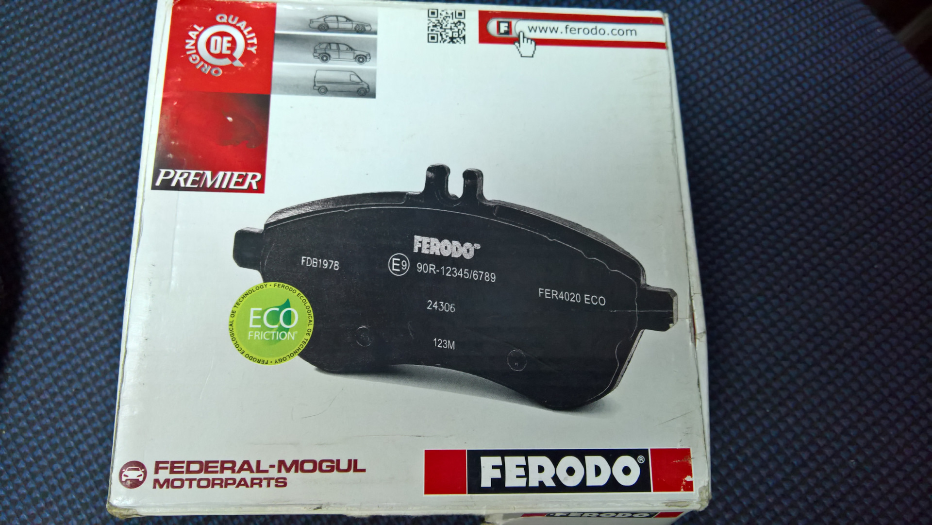

Обратите внимание, на упаковке колодок Ferodo Premier должно присутствовать изображение зеленого кружка с названием ECO Friction, поскольку с 2014 года все колодки Ferodo серии Premier производятся по технологии ECO Friction, внедренной для удовлетворения международным стандартам по низкому и нулевому содержанию меди в составе фрикционной смеси. Также на упаковке должен быть указан адрес www.ferodo.com. В поддельных колодках на упаковке можно встретить указание предыдущей версии сайта www.myferodo.com, который существовал до 2014 года. Также в 2014 году синий логотип Federal-Mogul был заменен на красный логотип Federal-Mogul Motorparts, который не используется с 2020 года.

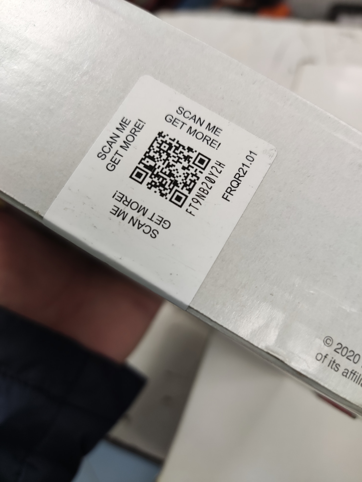

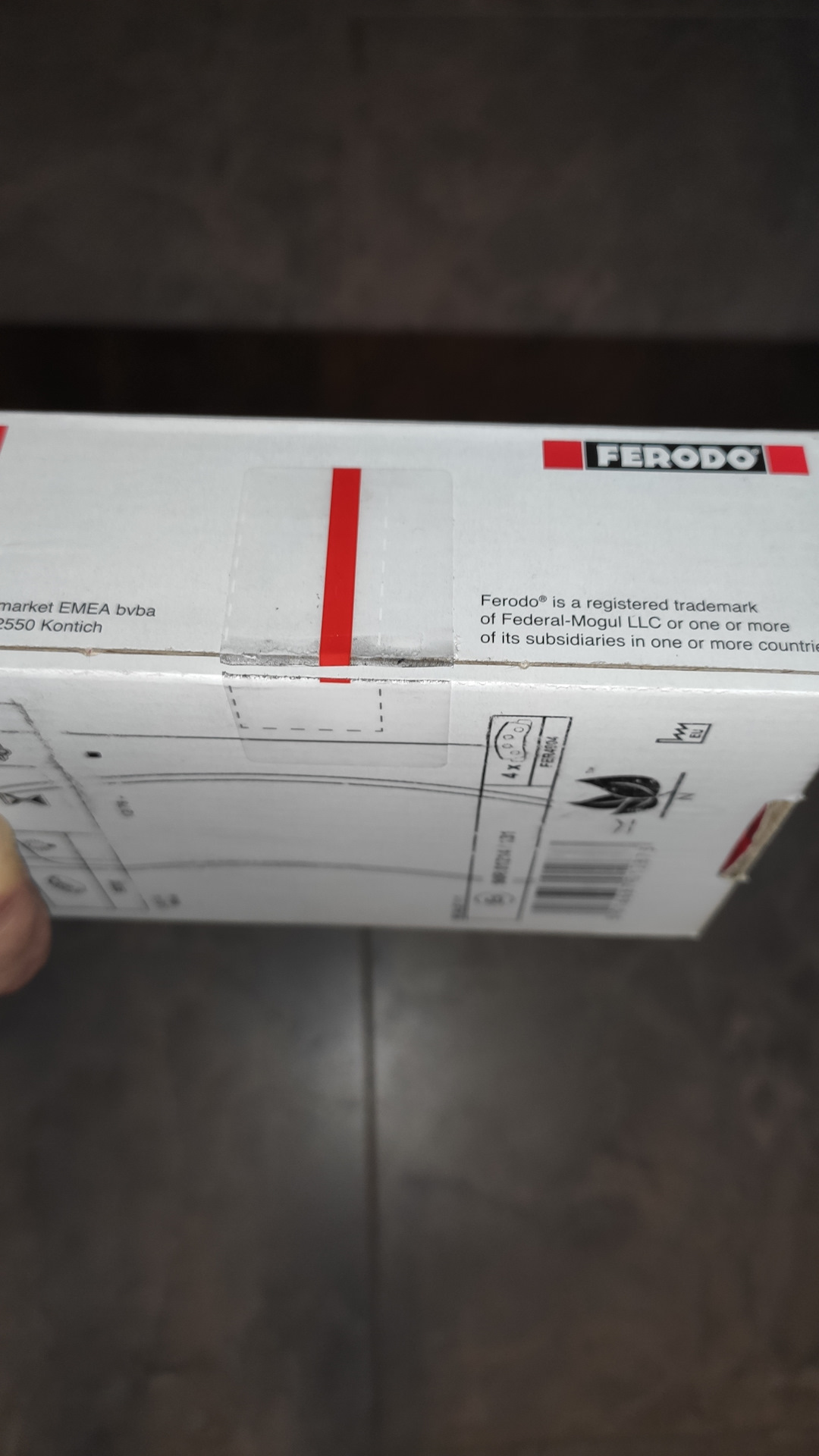

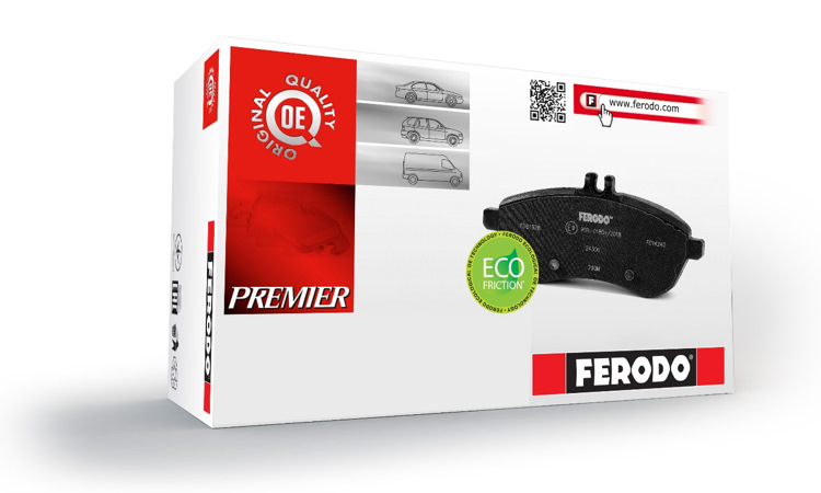

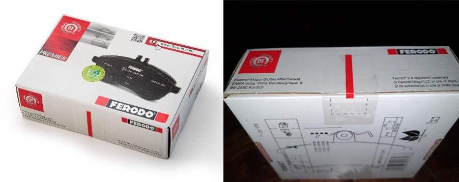

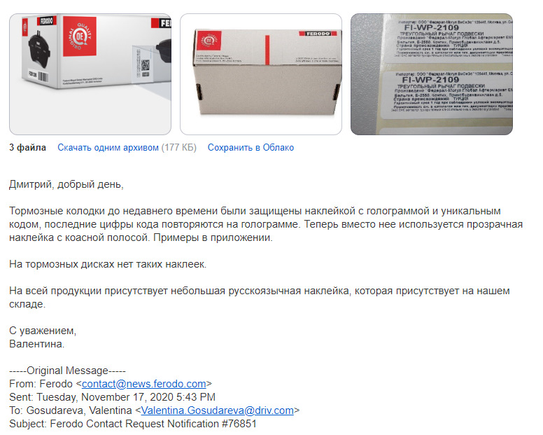

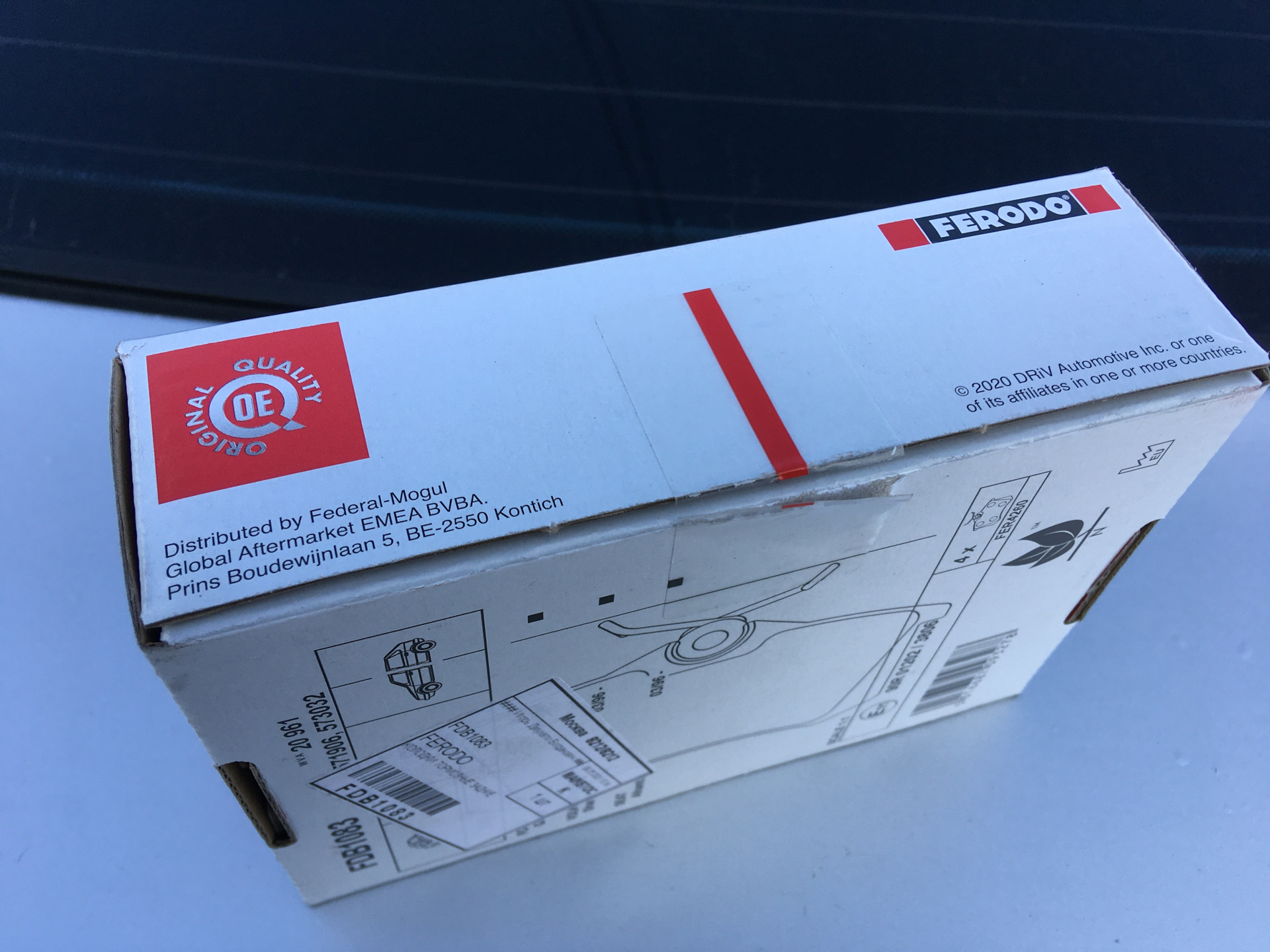

В 2020 году в соответствии с глобальными стандартами компании вместо голографической наклейки теперь используется прозрачная защитная наклейка с красной полосой, соответствующая требованиям стандарта R90 и повреждаемая при вскрытии упаковки. Кроме того, руководствуясь принципами защиты окружающей среды, компания решила отказаться от использования пластика для упаковки самих тормозных колодок внутри коробки.
Ниже изображение новой упаковки, данное изменение будет происходить постепенно, по мере вымывания запасов старой упаковки.

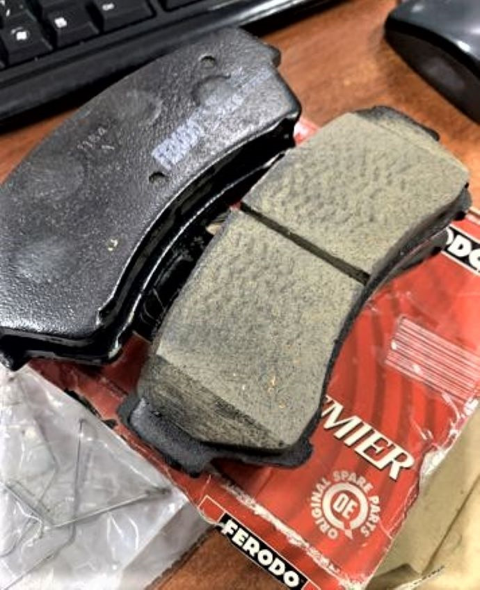

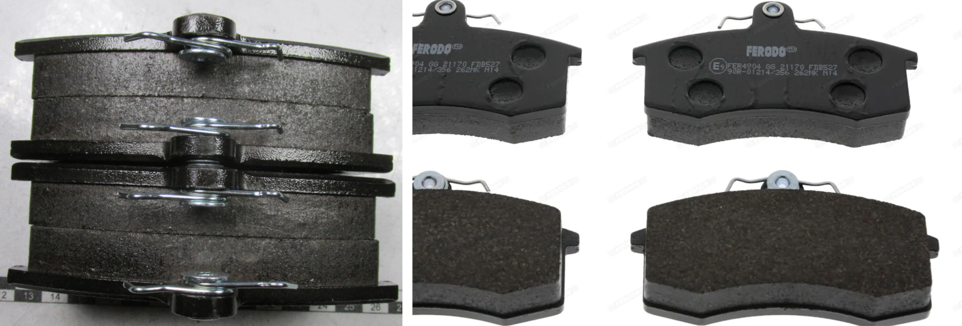

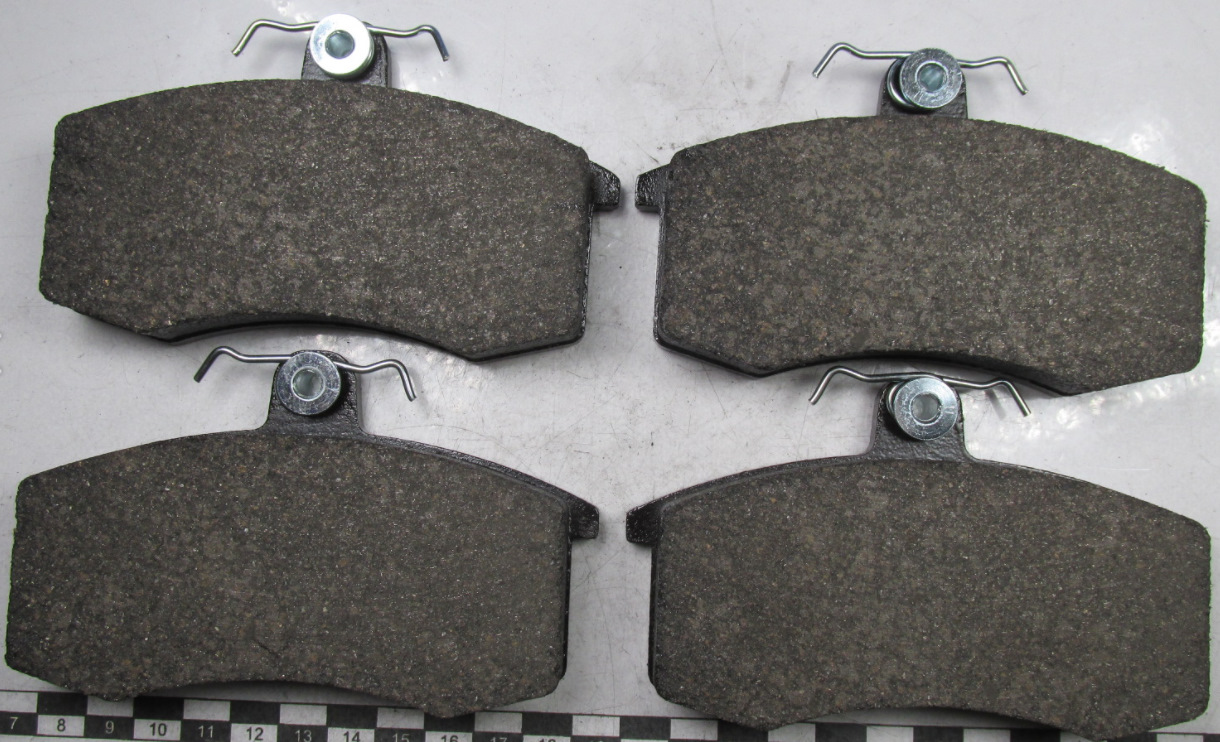

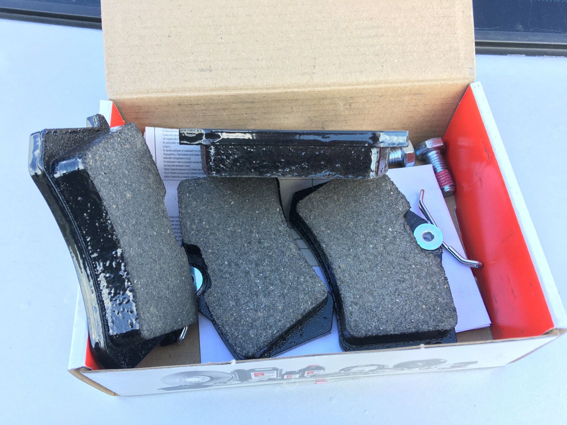

— Внешний вид колодок.
Заклёпка на оригинальных колодках серии Premier имеет сквозное отверстие, присутствует ребристое глянцевое антискрипное покрытие. Сами колодки покрашены. На торцевой части подлинных колодок могут быть небольшие следы краски, но не в виде плотного сплошного слоя.
Поверхность фрикционного материала визуально фактурная и шероховатая на ощупь.

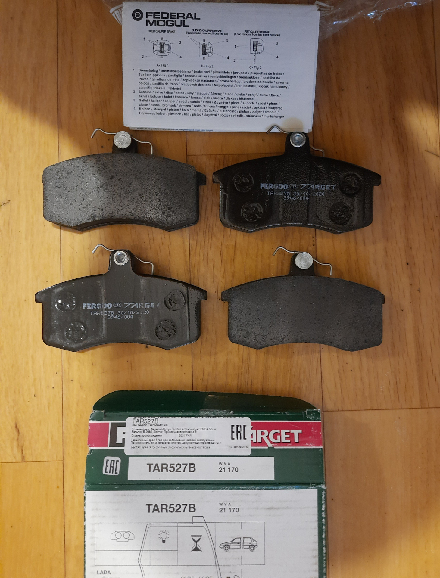

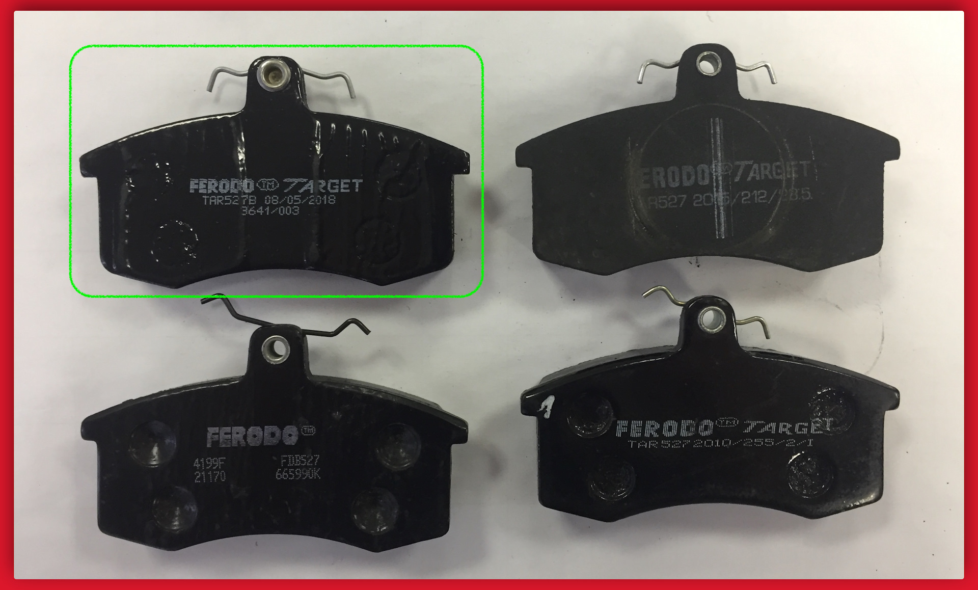

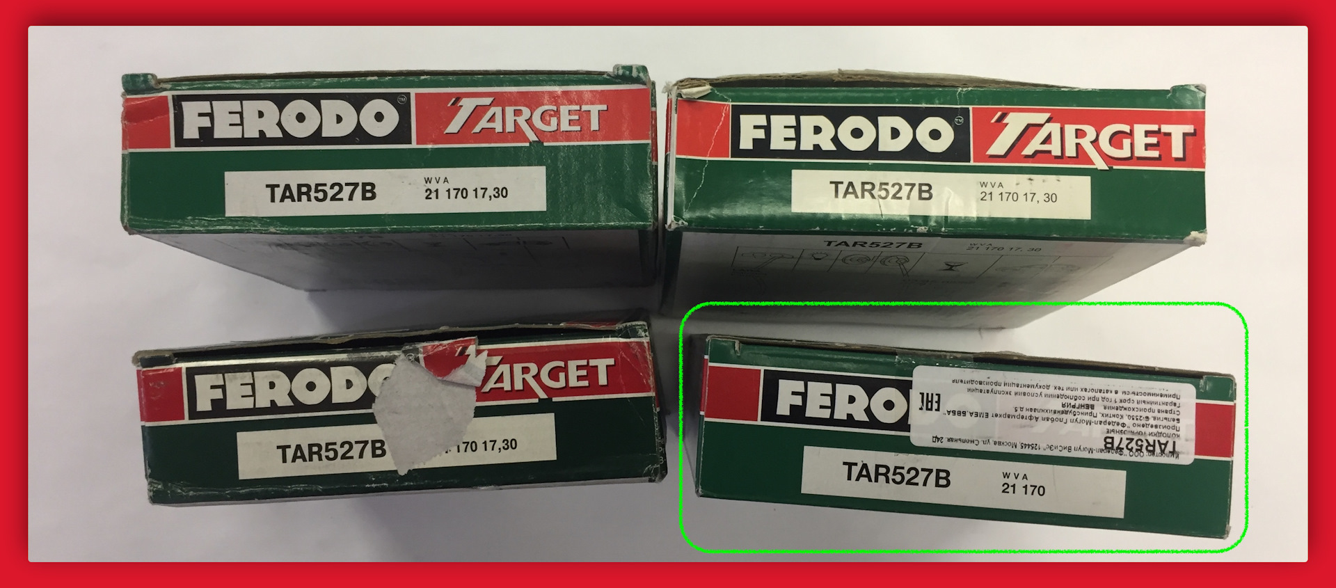

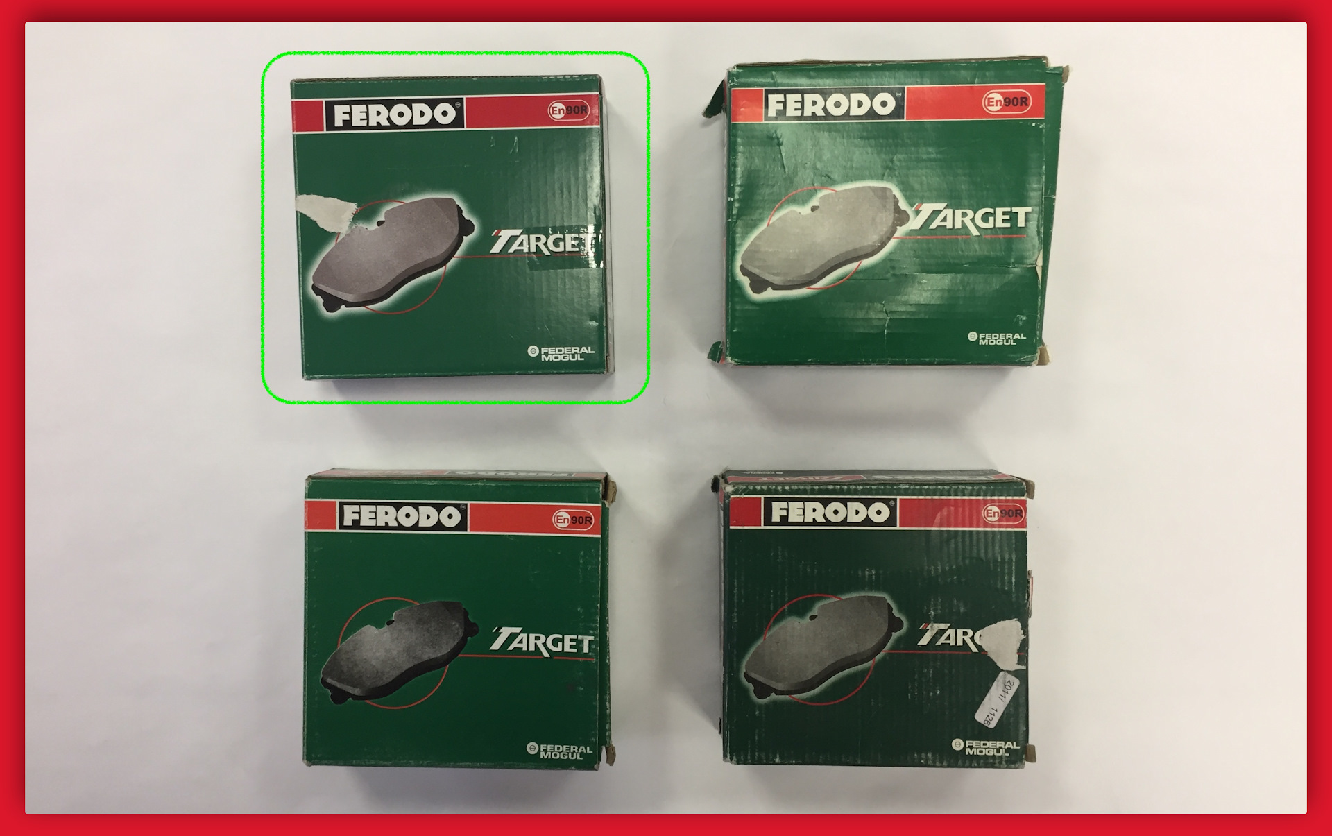

Колодки Ferodo серии Target, они же «зелёные». Давайте посмотрим на особенности оригинальных колодок серии Ferodo Target. На всех иллюстрациях оригинал будет выделен цветом.
— Упаковка.
Все коробки с оригинальными колодками Ferodo аккуратно заклеены ровным куском качественного скотча. Все подделки с первой фотографии имеют в маркировке лишние цифры — 17,30. С лицевой частью всё немного сложнее: придётся сверять с фотографией оригинала и обращать внимание на детали. Изображение колодки имеет единственно верный оттенок, логотип FERODO симметричен и отступы по краям одинаковые, Target с полосой правильного цвета и оттенка в букве Т.

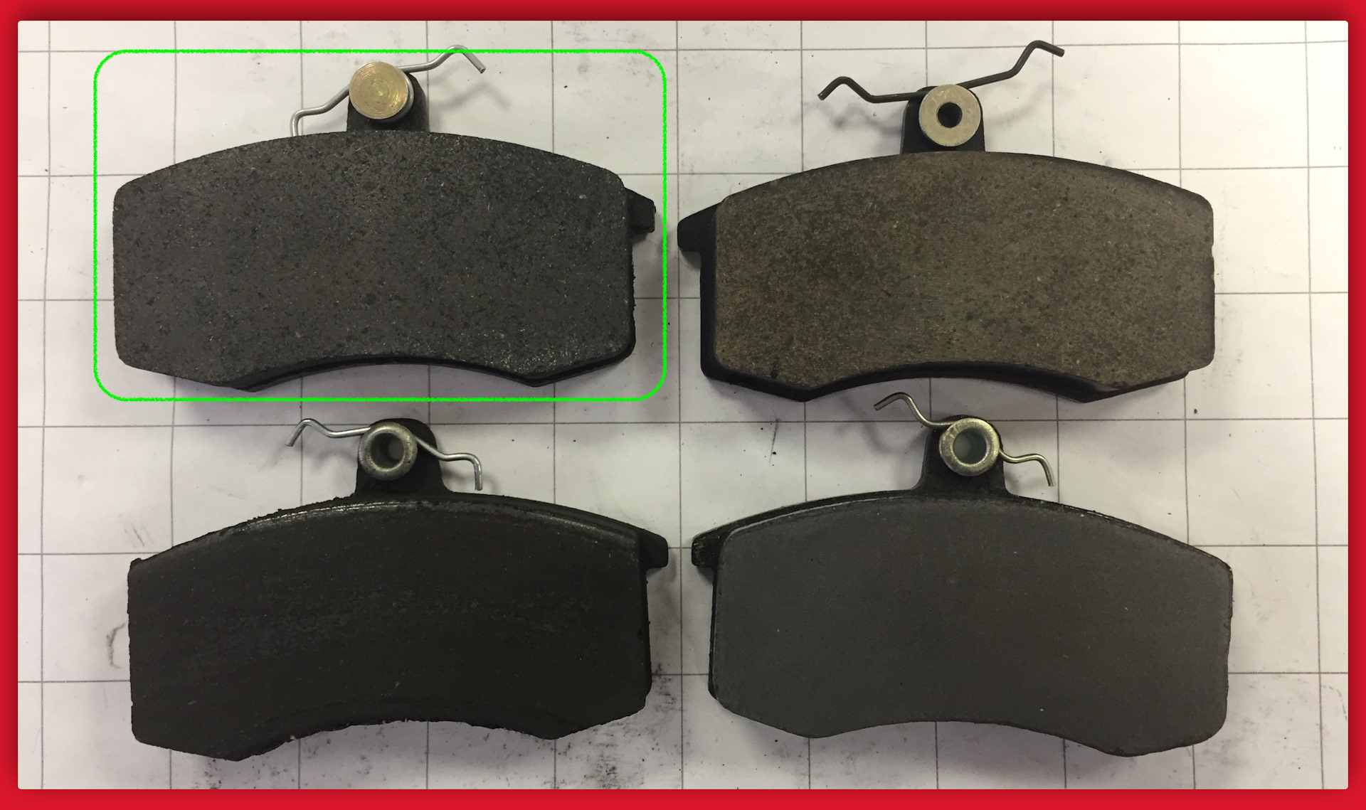

— Внешний вид колодки.
Заклёпка на оригинале колодок серии Target не имеет сквозного отверстия. Не стоит обращать внимание на шрифт — он может быть разным. На подделках заклёпки со сквозным отверстием. Сами колодки покрашены.
Заклёпка на оригинале с рабочей стороны ровная, без отверстия. Поверхность фрикционного материала визуально фактурная и шероховатая на ощупь.

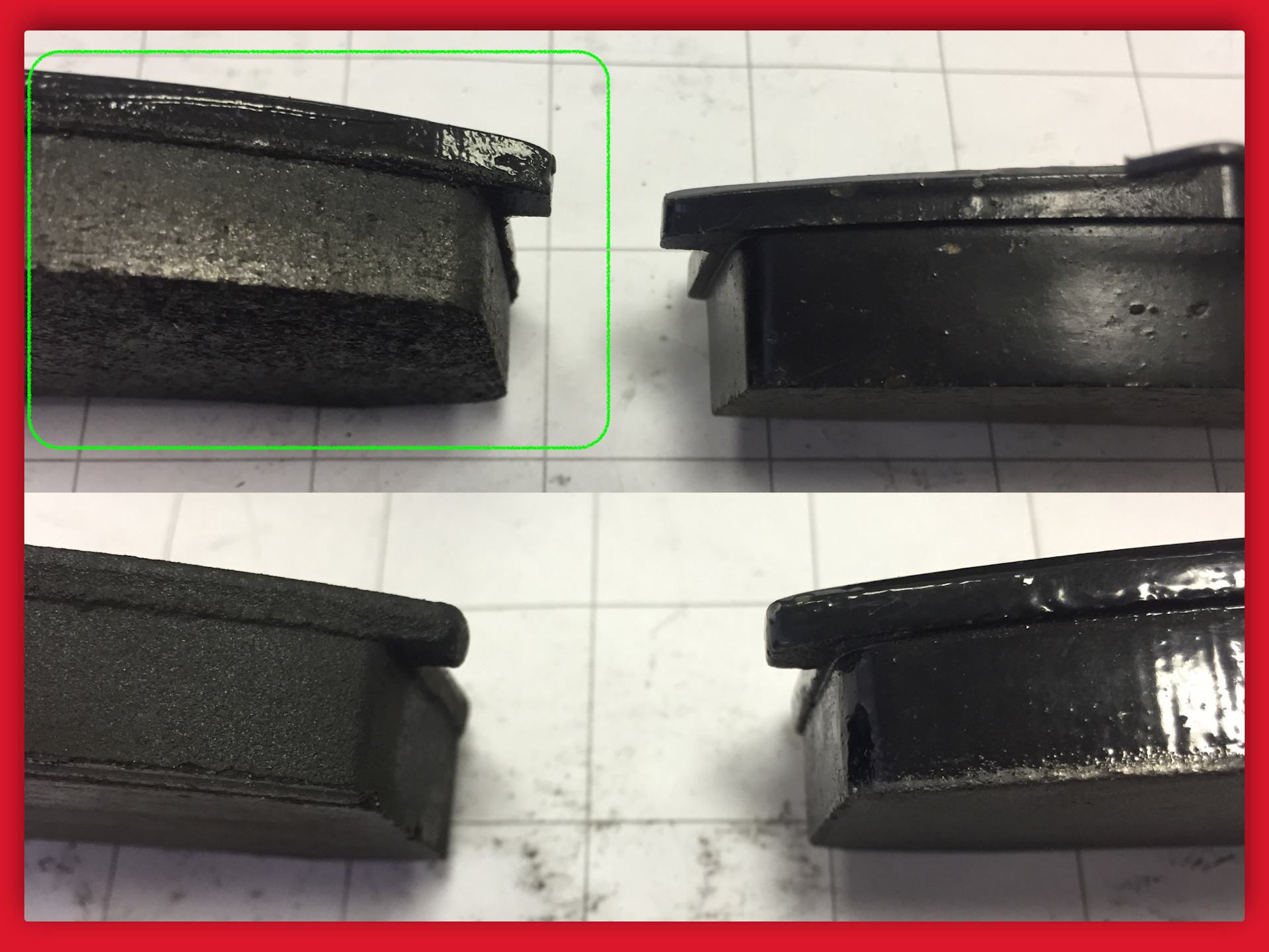

Торцевая часть поддельных колодок окрашена. На иллюстрации три варианта.

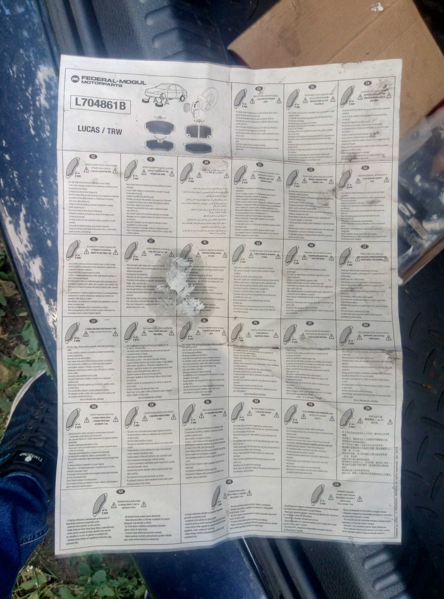

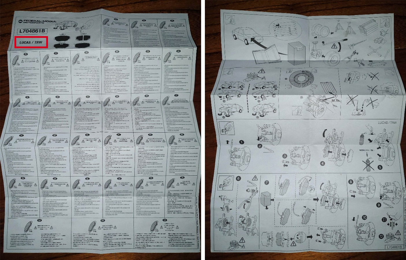

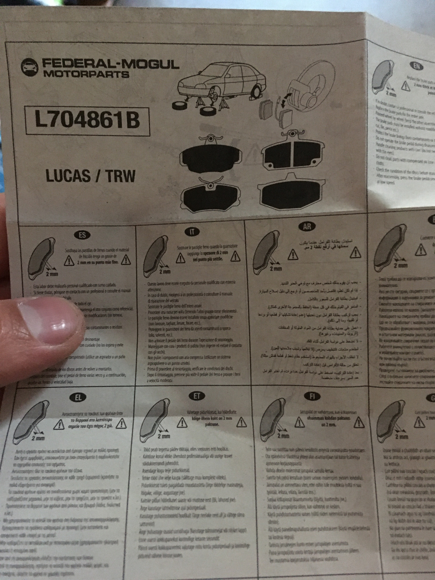

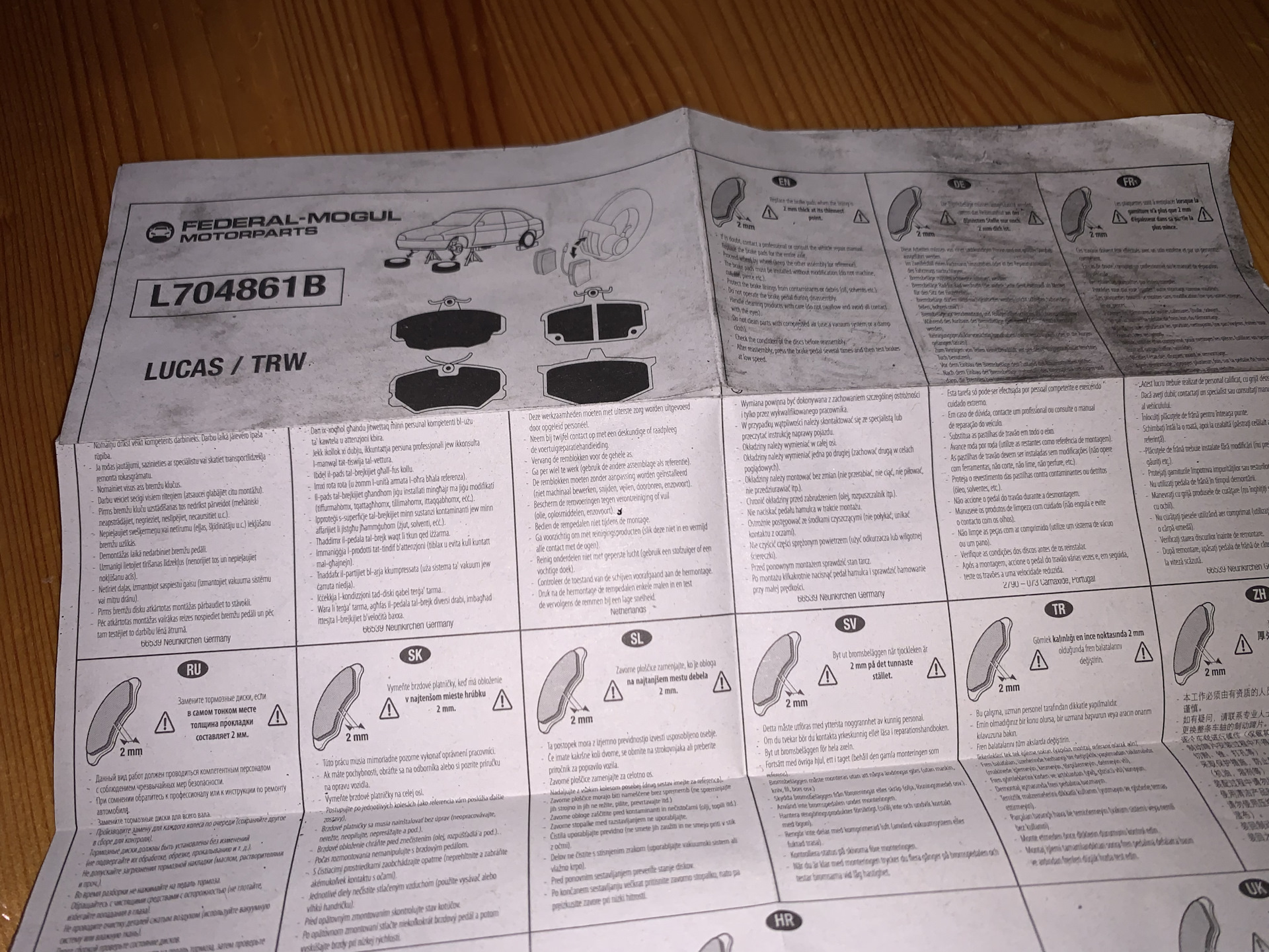

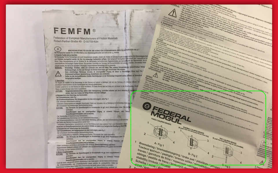

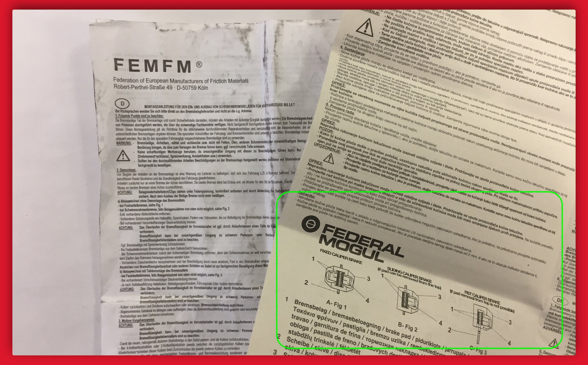

— Инструкция.
Оригинальная инструкция будет напечатана на чистом листе качественной бумаги. Здесь обязательно будет логотип Federal-Mogul. FEMFM из левой инструкции — больше похоже на выдумку. Вряд ли такая федерация существует.
Встречаются подделки высокого качества. Отличить одну из таких от оригинала можно только в лаборатории производителя. Серия Target для автомобилей «Лада» самая массовая и недорогая, потому её подделывают чаще всего. Некоторые автолюбители считают, что эти колодки сняли с производства, из-за чего даже оригинальную продукцию этой серии принимают за подделку. Кстати, в серии Target доступен для заказа только один артикул, а именно TAR527B. Колодки TAR96B для классических автомобилей “Лада” сняли с производства в в 2018 году, поэтому их в продаже уже быть не должно. Теперь колодки для этих моделей автомобилей доступны для заказа только в серии Premier, артикул FDB96. Также уже много лет назад были выведены из ассортимента колодки Ferodo серии SL (Service Line), артикулы которых начинались с букв FSL.

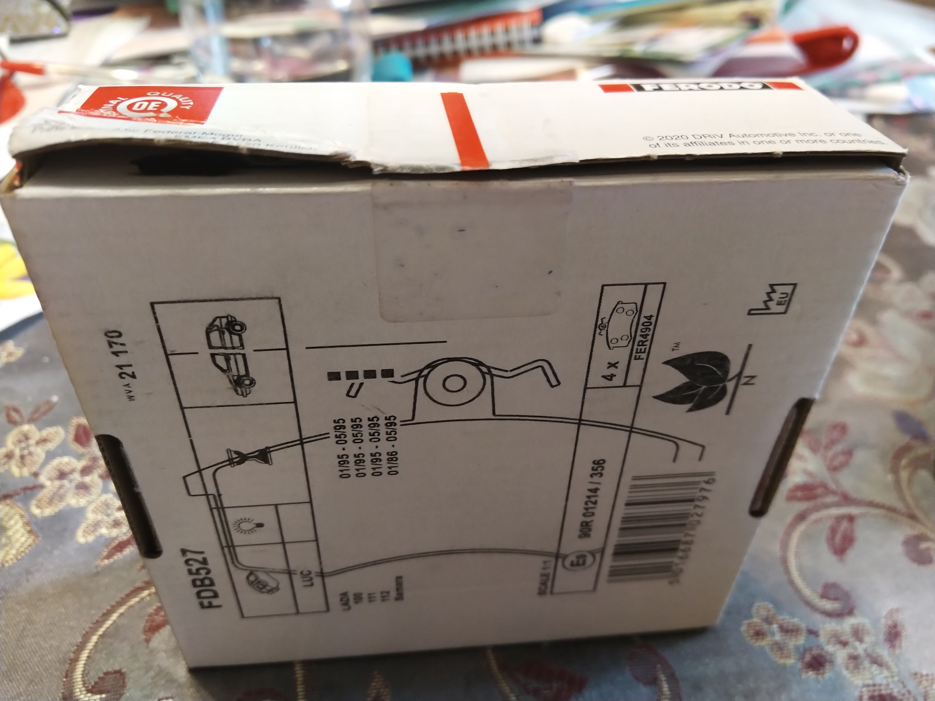

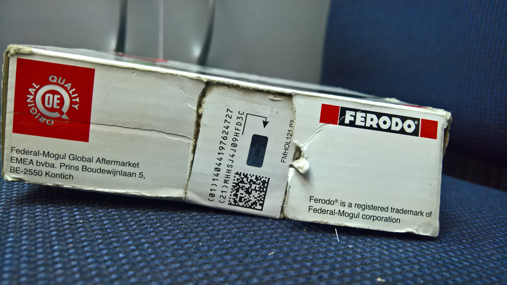

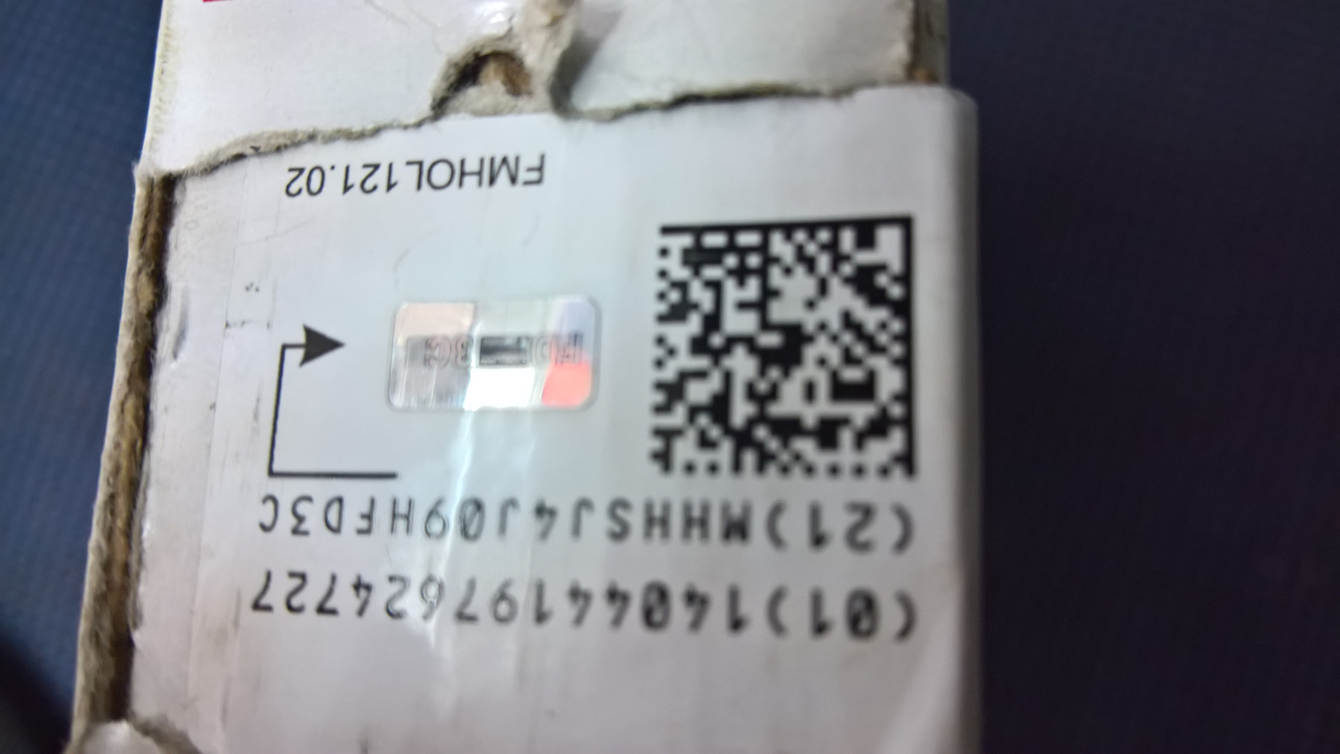

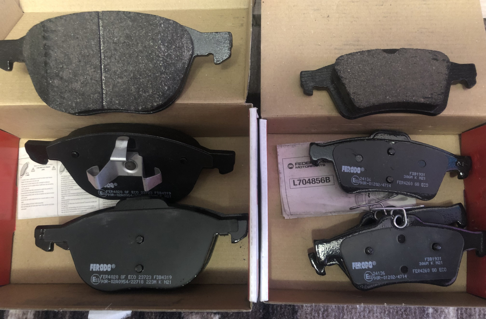

Всем привет
Подскажите оригинал или подделка?
Ещё в фото скину в лс

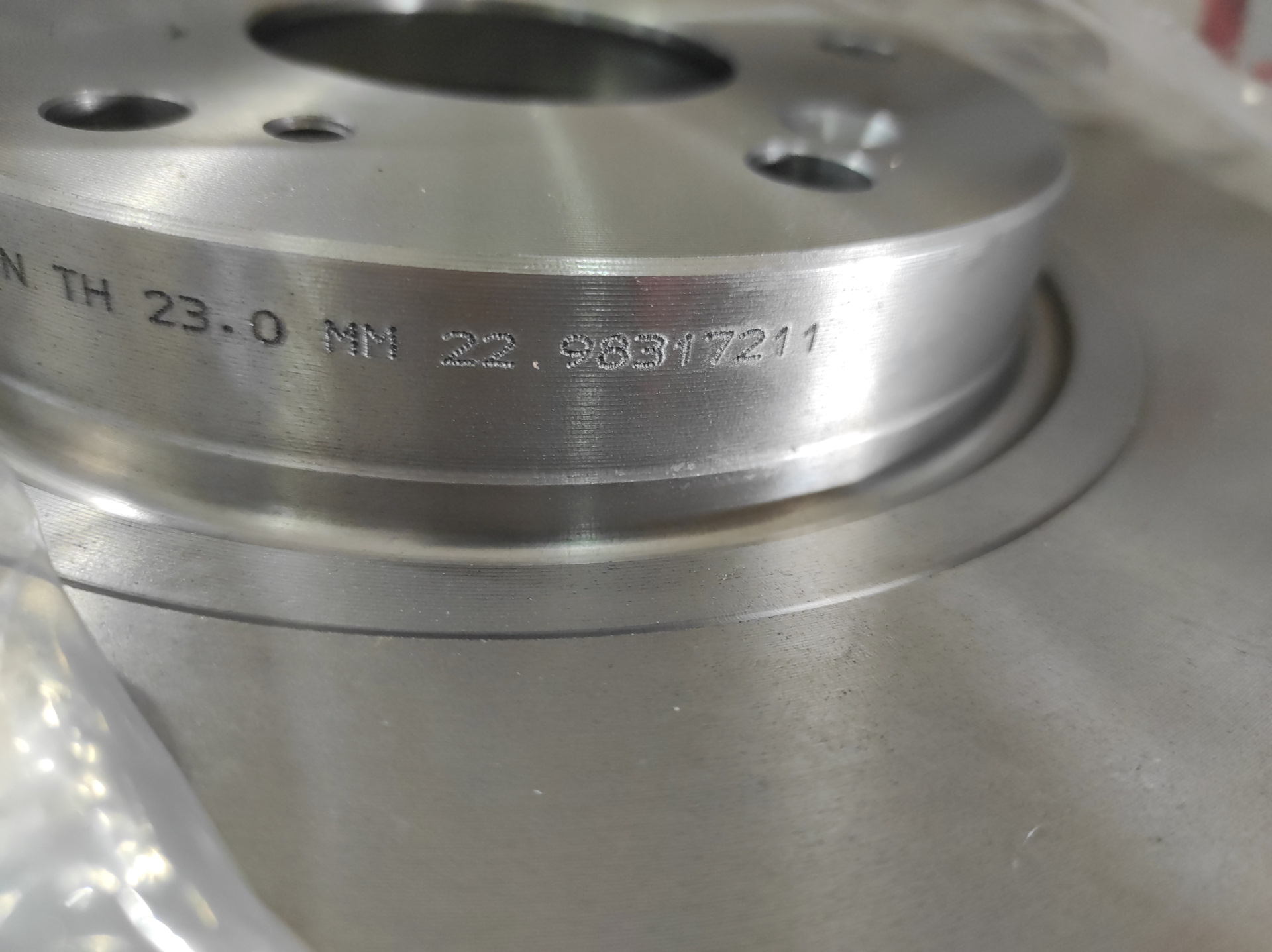

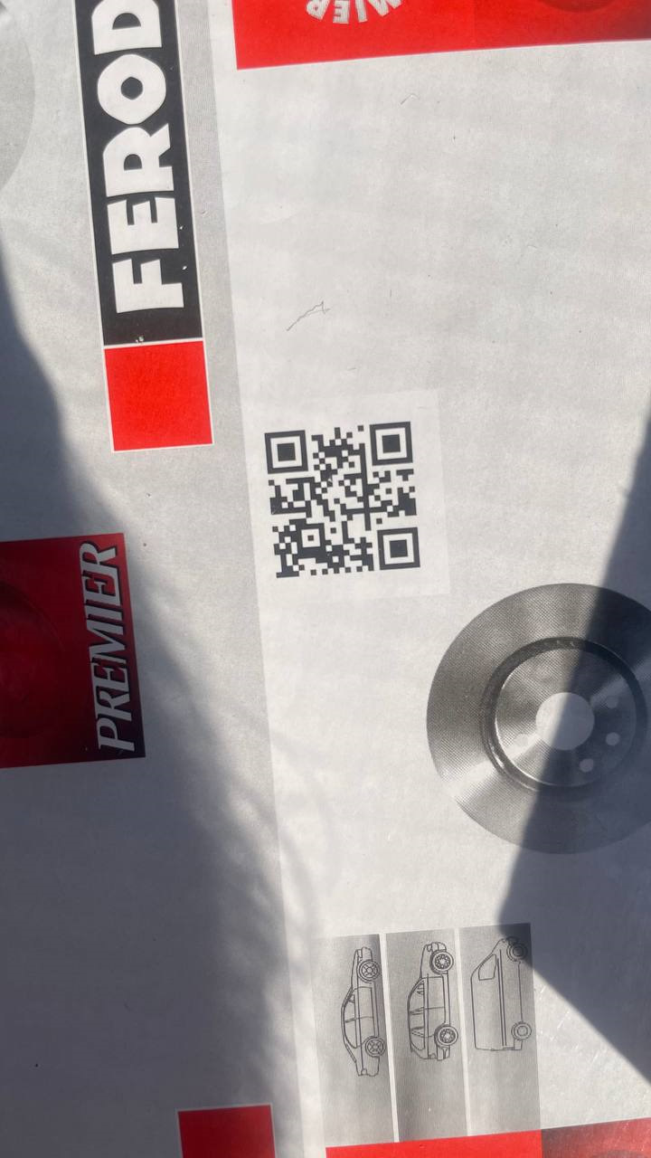

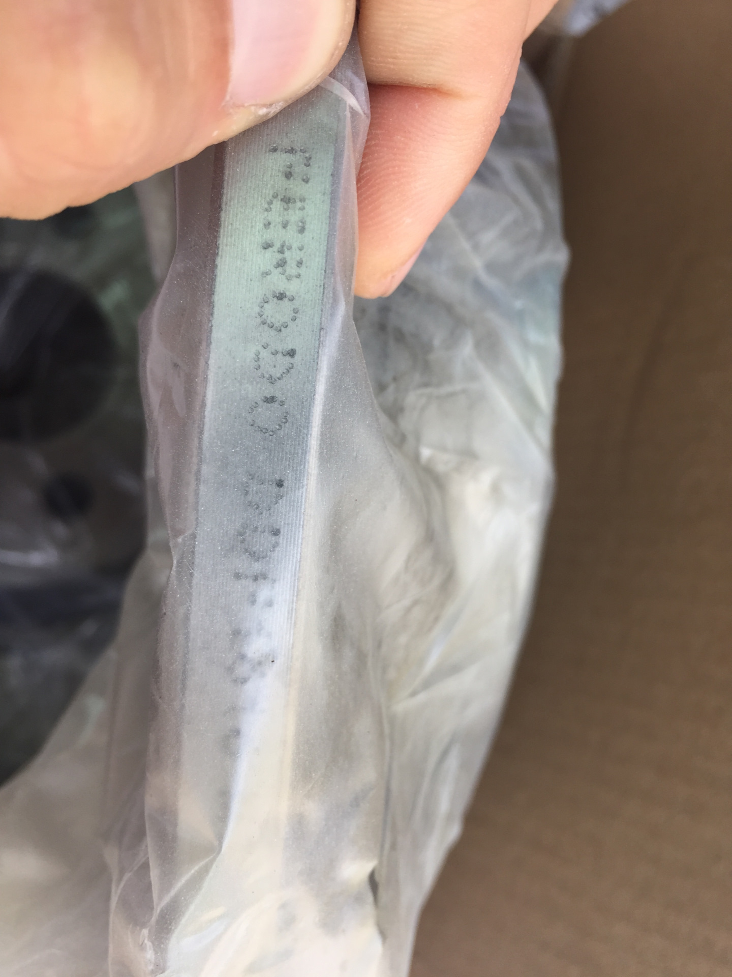

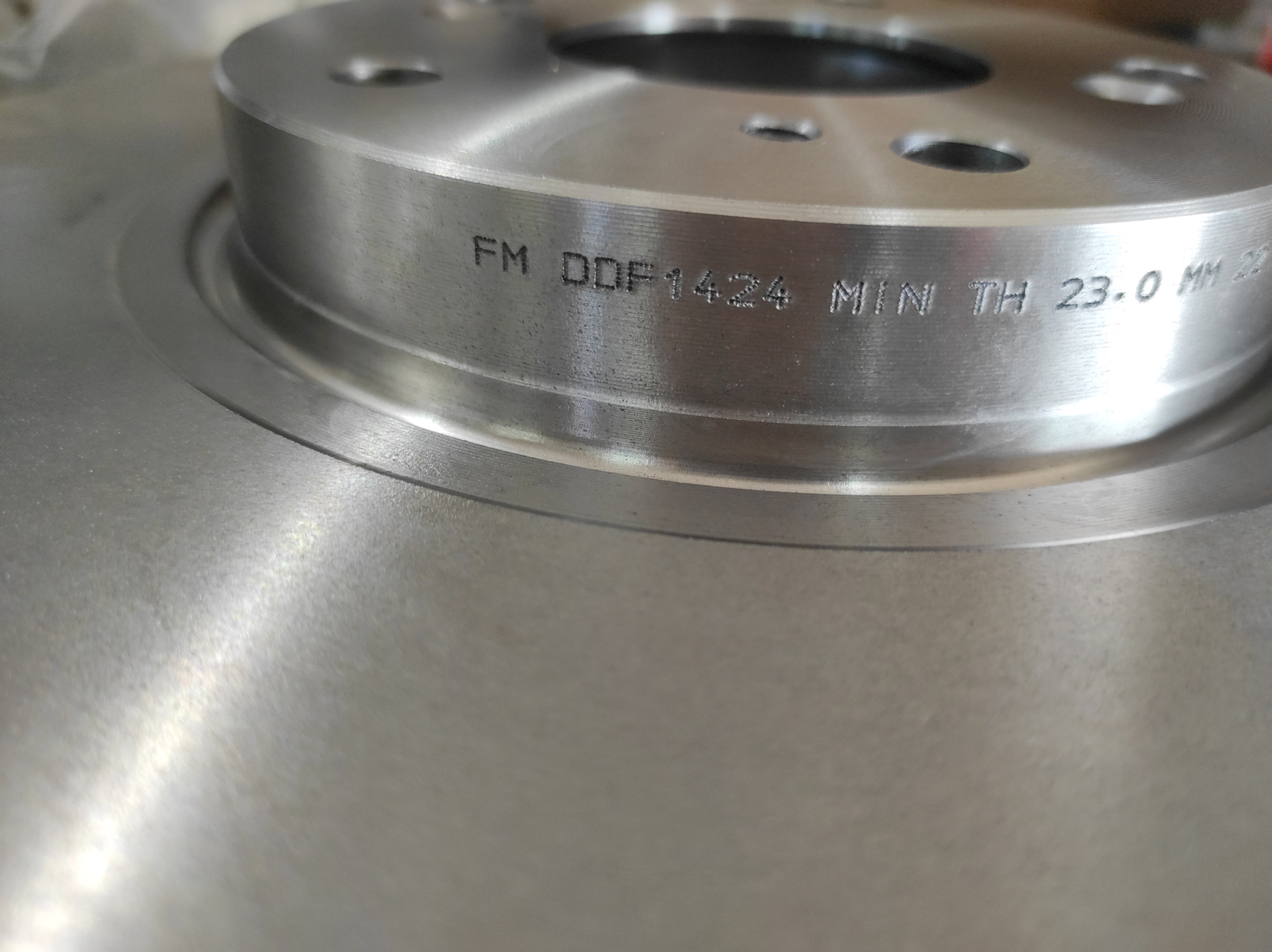

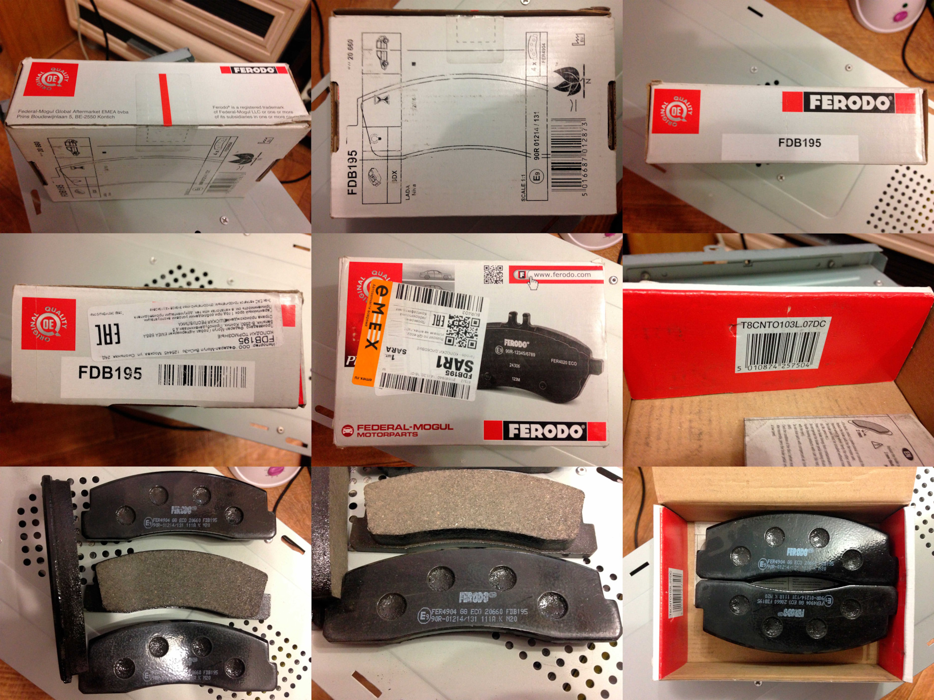

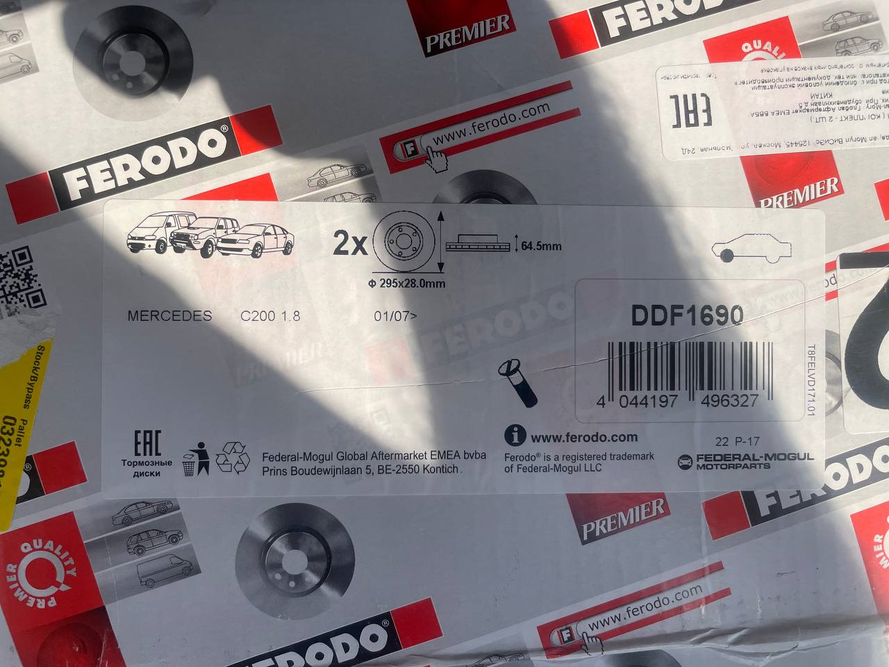

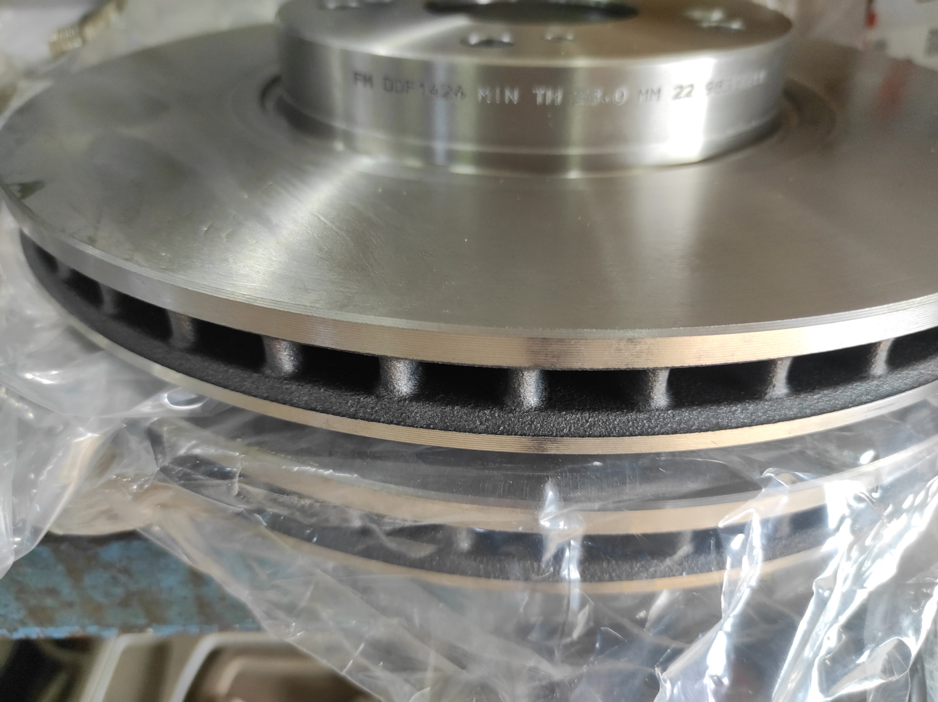

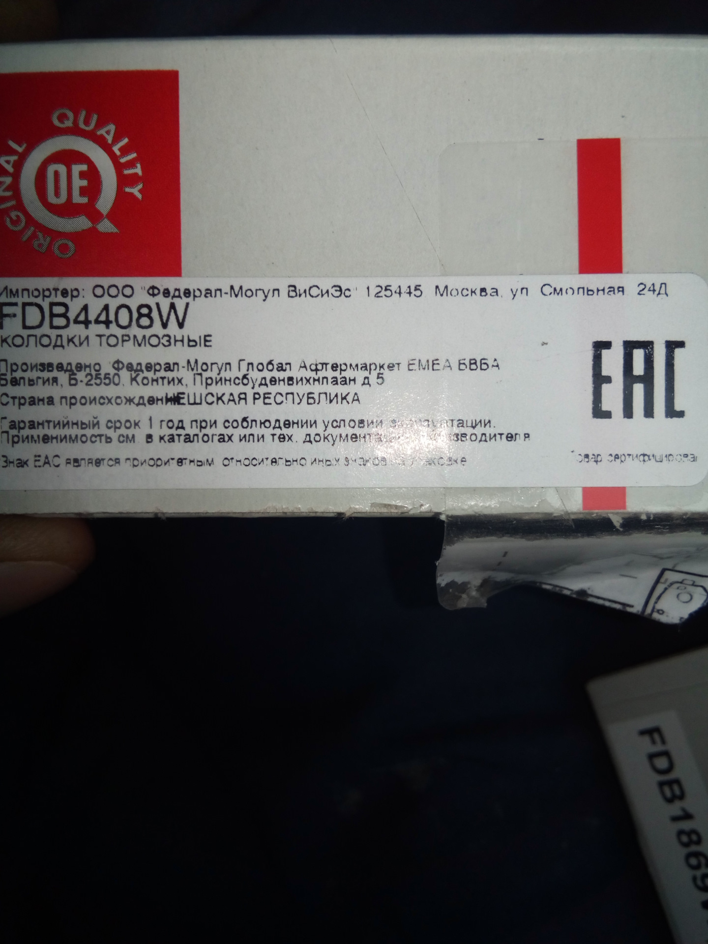

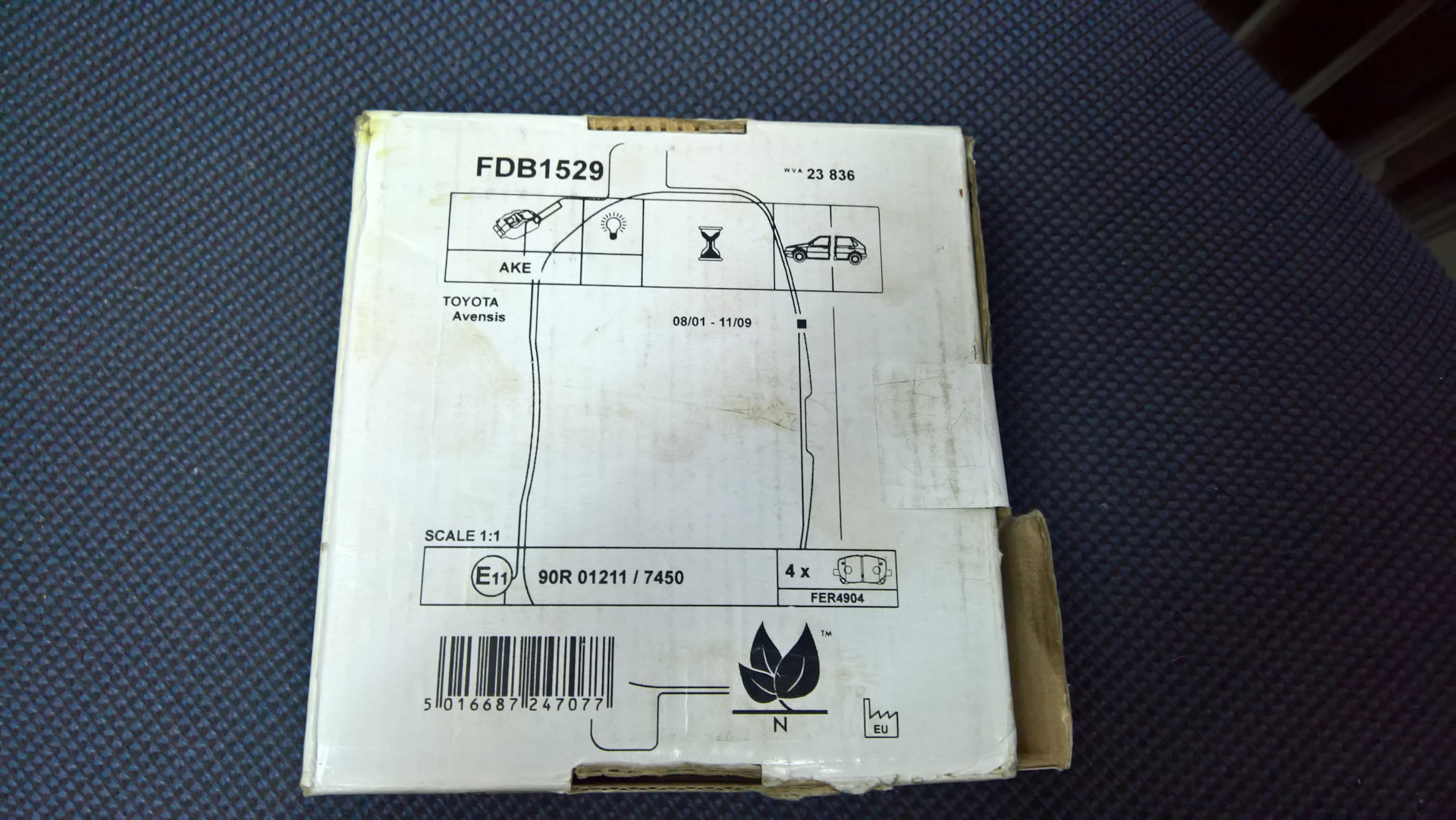

Купил диски с колодками. На коробке колодок хоть какая-то голограмма есть но qr код с нее не читается а коробка от дисков вообще без защиты. Что скажете подделка или нет?
нету логотипа federal mogul
Контрафакт ?

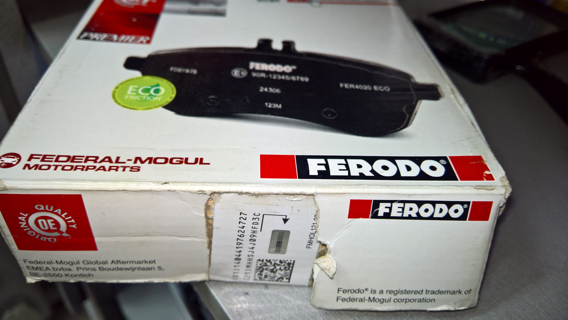

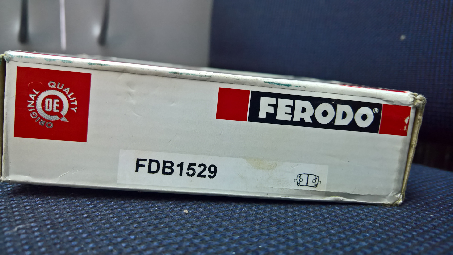

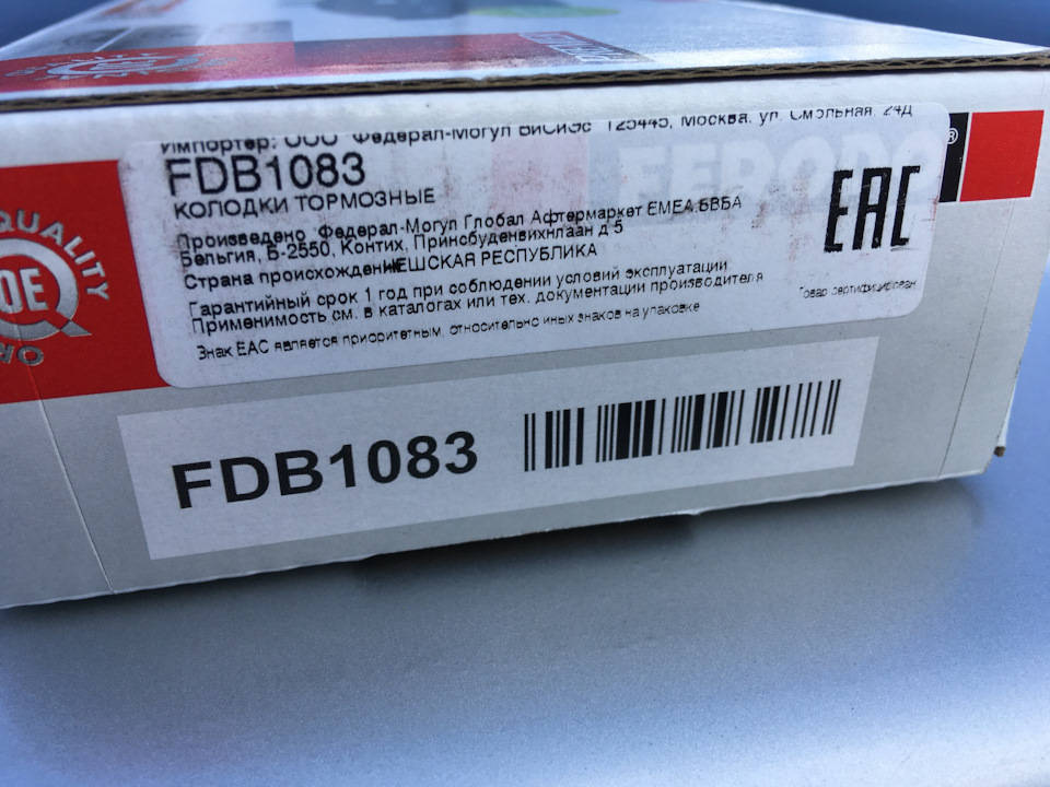

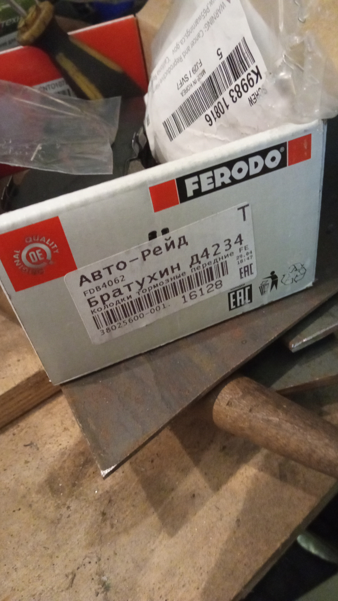

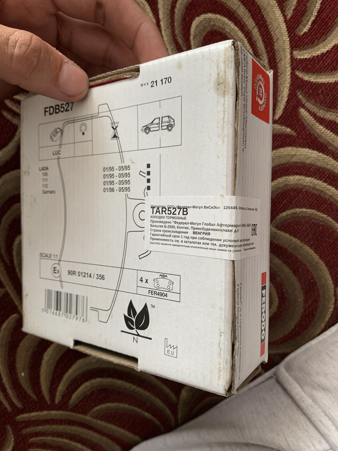

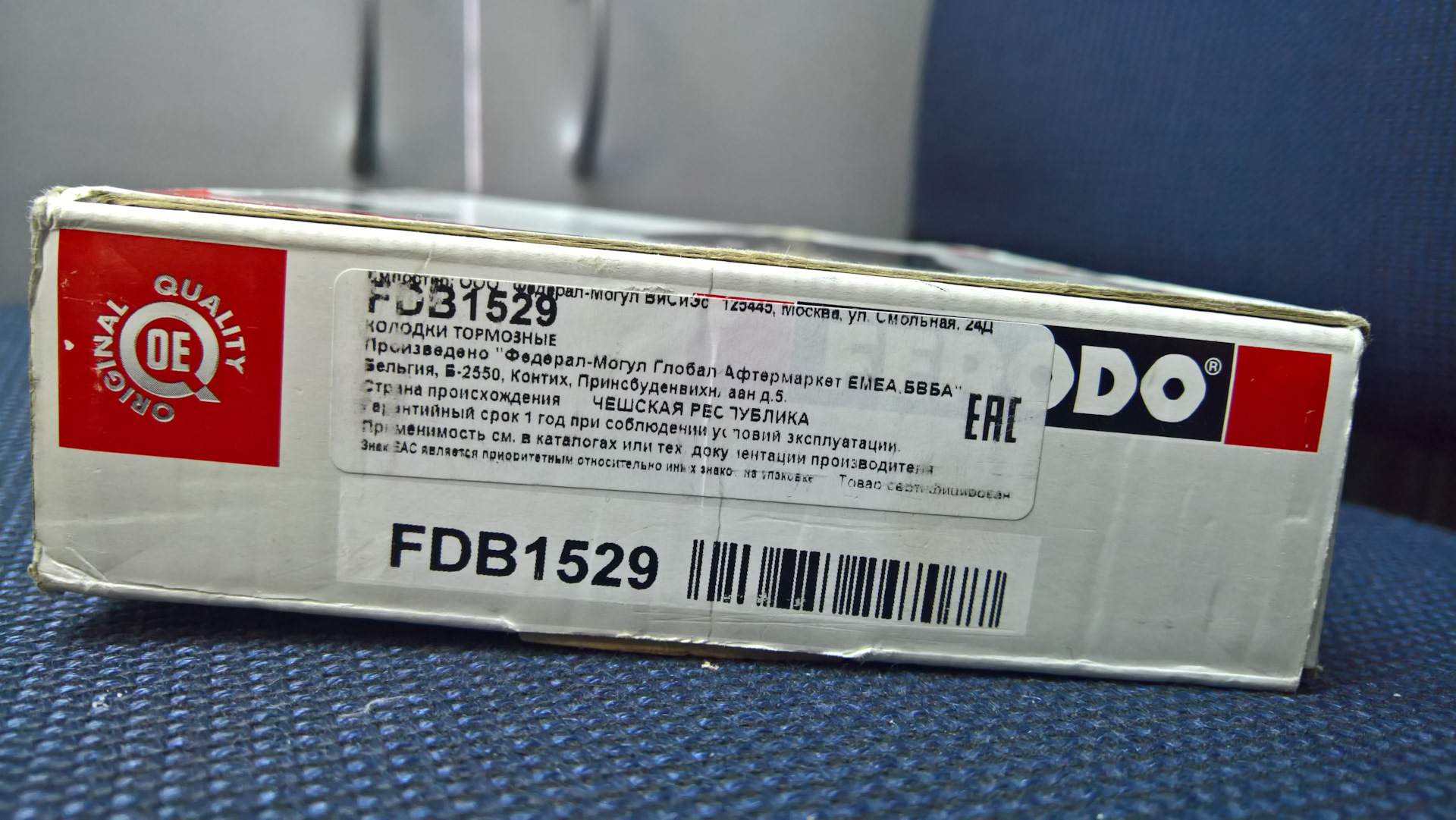

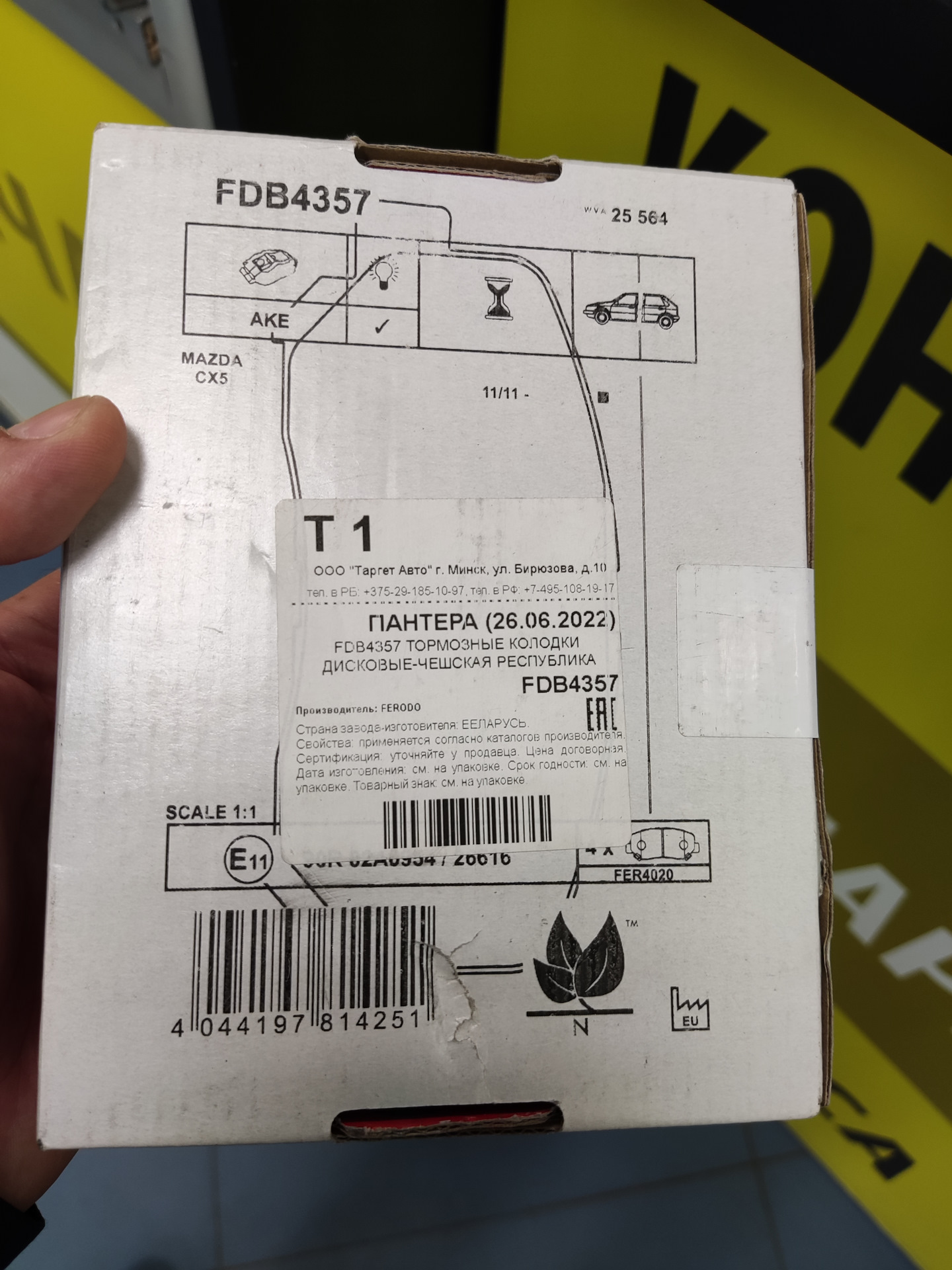

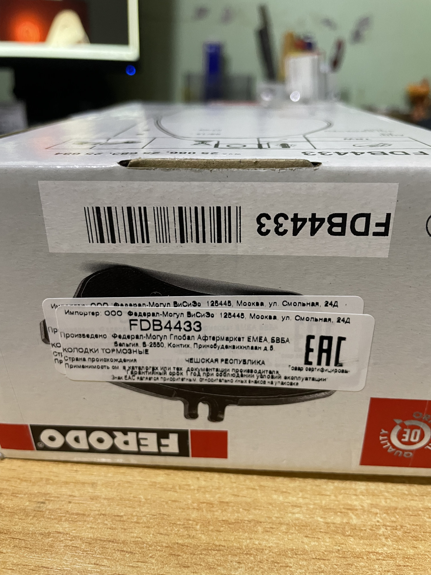

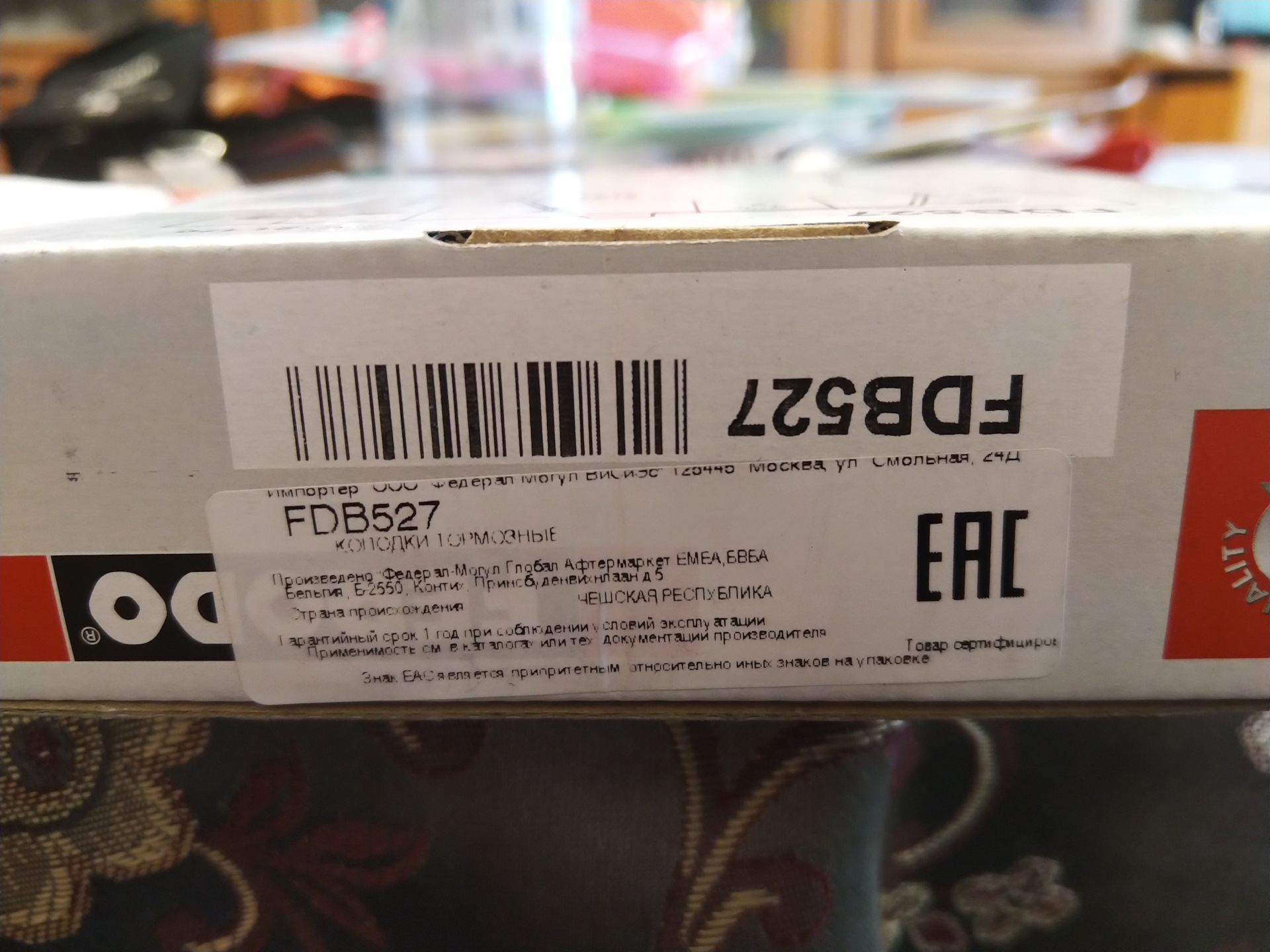

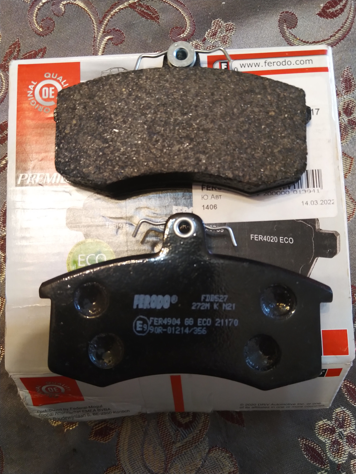

Здравствуйте. Купил недавно в Автовсё (Симферополь). На замену старым. Смутила другая наклейка. Может поменяли… Поставил. При торможении ужасный металлический скрип. И увеличение тормозного пути
Там же брал)), только у меня чешская республика, а у Вас смотрю Венгрия. А рыбой пахли?
Нет. Обменял на нормальные. Долго упирались. Попросил такие же принести. Не нашли. Только нормальные были. Пришлось давить на них, что буду судиться.

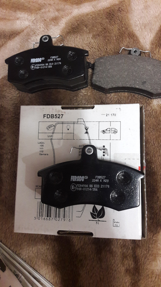

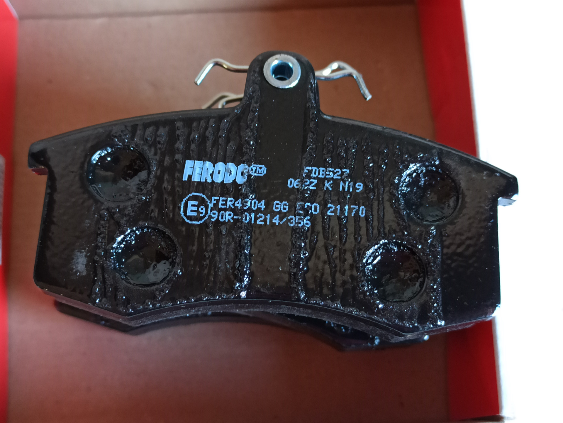

FDB527 ГДЕ У НИХ ГЛЯНЦЕВОЕ АНТИСКИП ПОКРЫТИЕ?

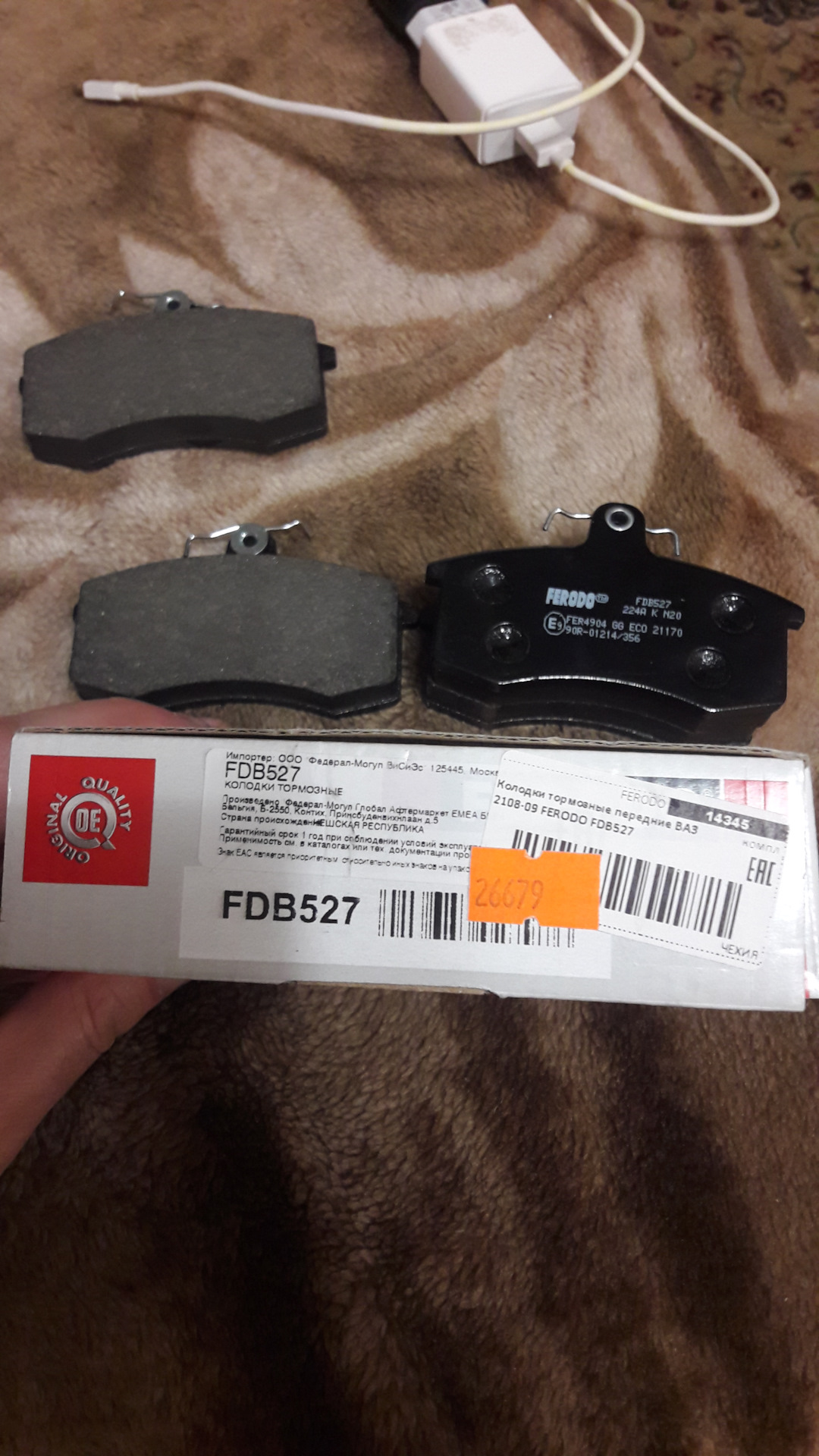

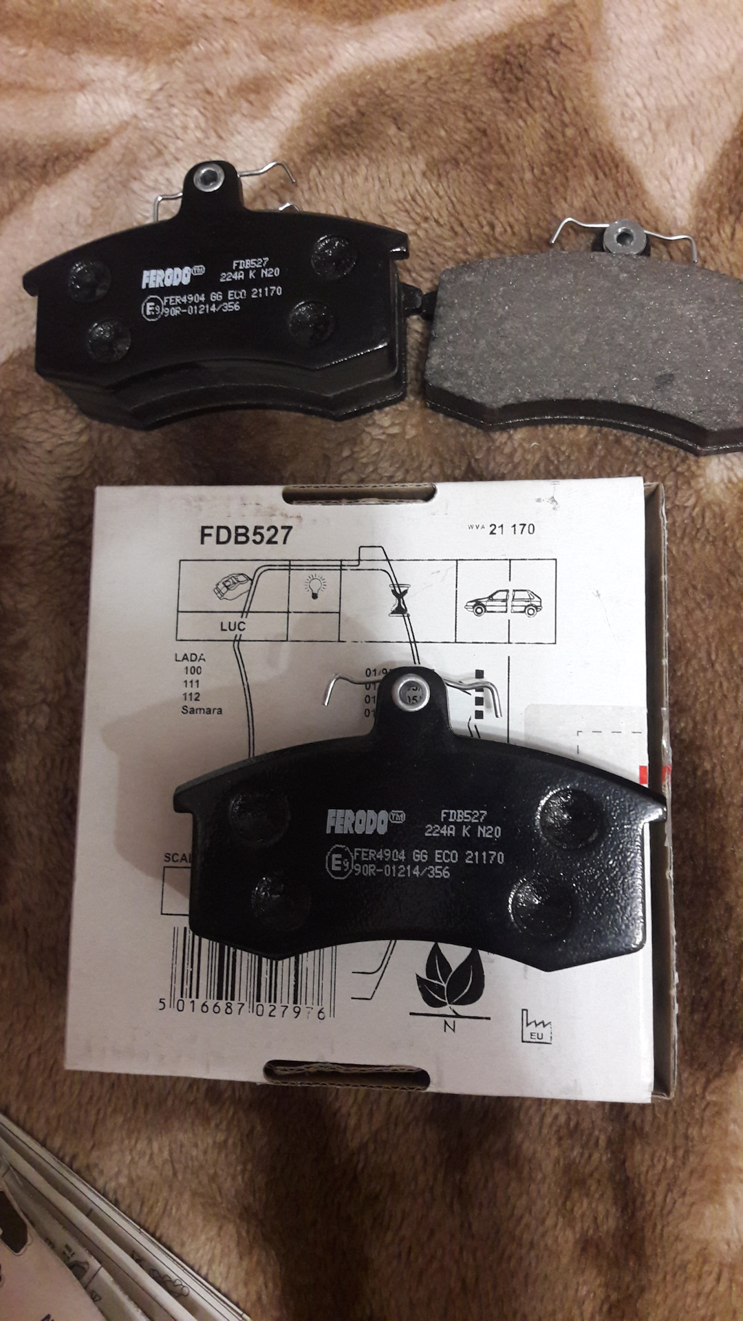

А где брали? Вместо кода тоже красная полоса?
Би би магазин 1330р. Тоже красная полоса, пломба
AleksLux
Все точ в точ как у вас
Ввиду несоблюдения маркировок надписей и так далее самой фирмой, оригинальность колодок определить не счёл возможным! Остался только запах рыбы)) поставил, прокатился вместе с новыми дисками, АвтоВАЗ, но маркировка автоеал, внешне диски понравились не очень! нареканий пока нет! Тормозит ровно, без звуков, трясов! Замедление уверенное!
Где и почем приобрели?
Магазин автовсе, около 1т. р.
Тоже сейчас купил, вылоюу пойже.
Оригинал ли это? Запах рыбы есть)
Со всего разнообразия несоответствий от упаковки до заклёпок и нанесенных надписей на самих колодках, производимых самой компанией, можно сделать вывод, что определить подделку очень сложно! Остаётся Надежда только на запах рыбы в оригинале!)

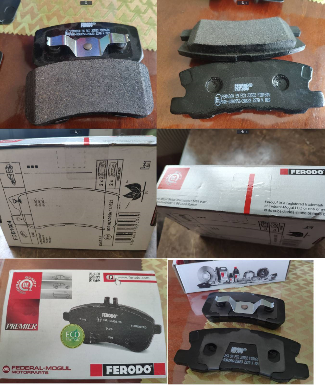

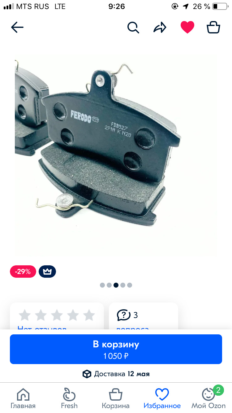

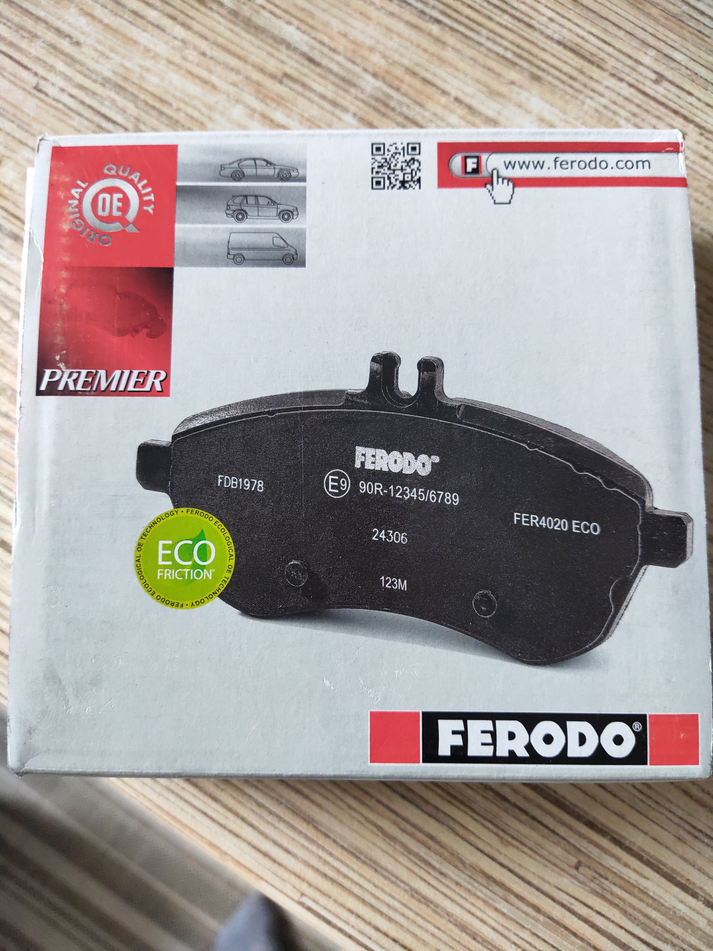

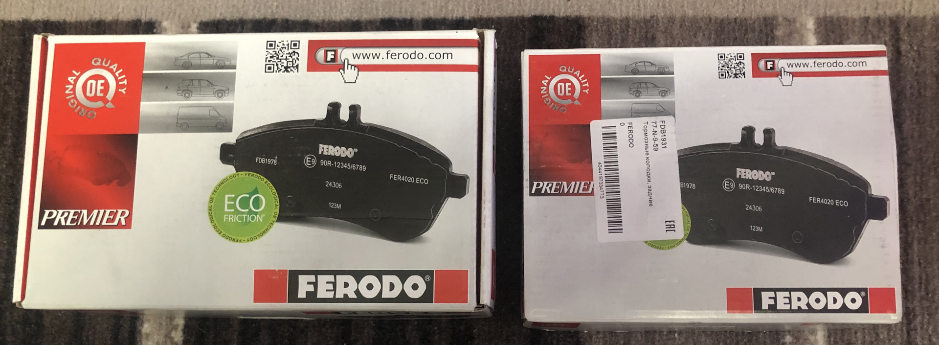

Заказал на озоне, похоже на оригинальные, но есть небольшие отличия. Не поддельные?

Компания переходит на новую технологию защиты: QR-код.

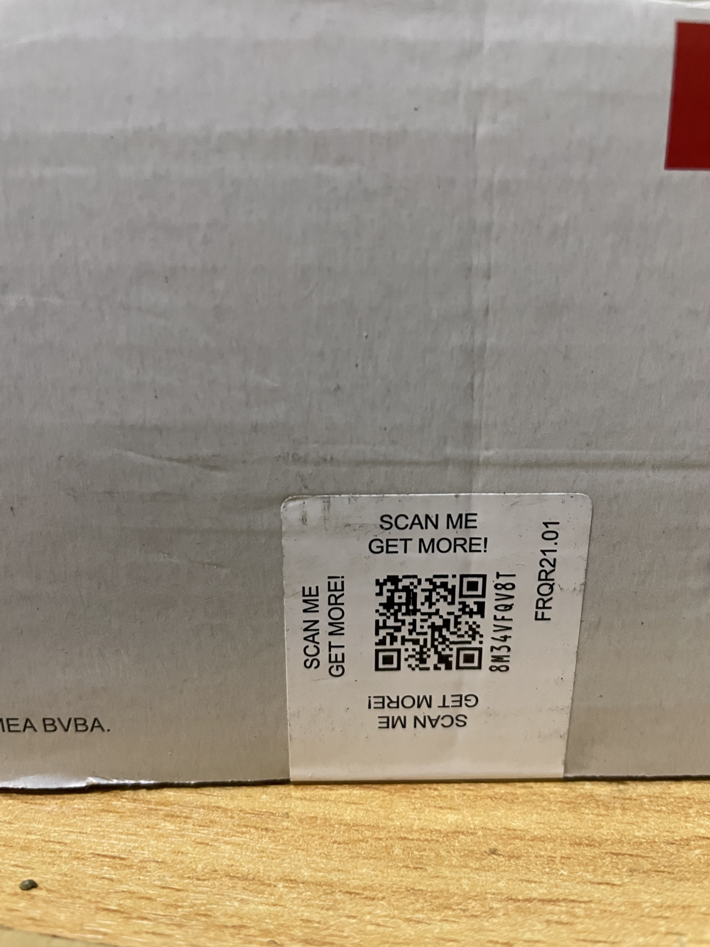

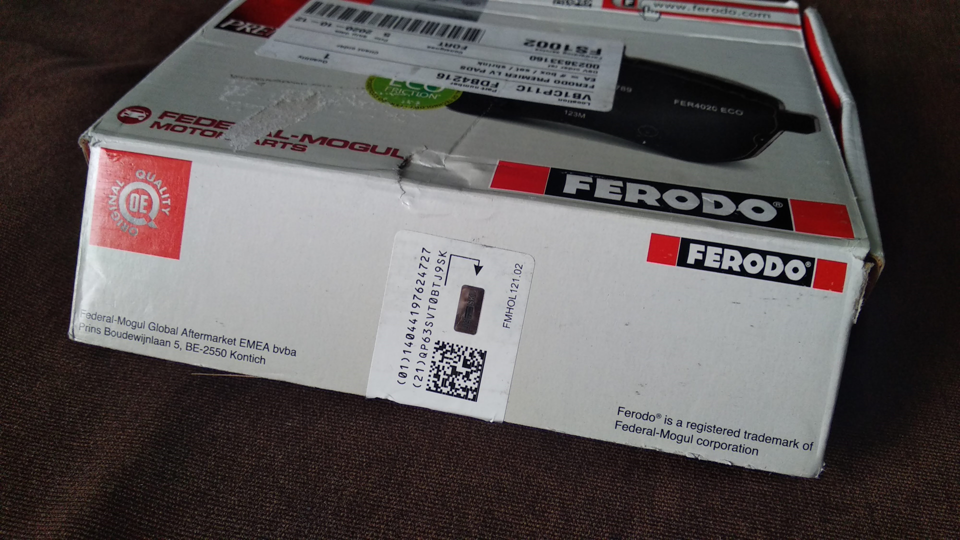

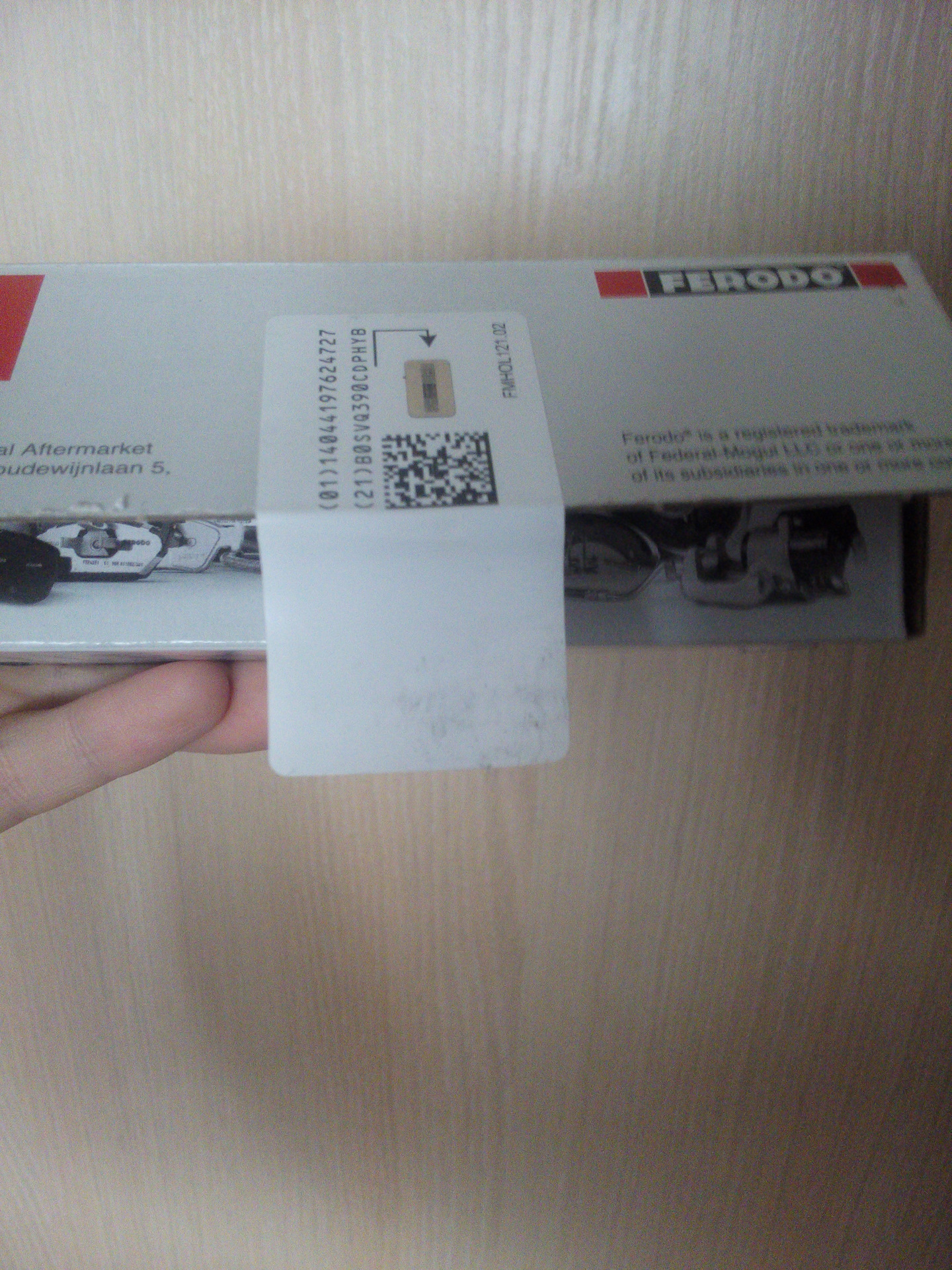

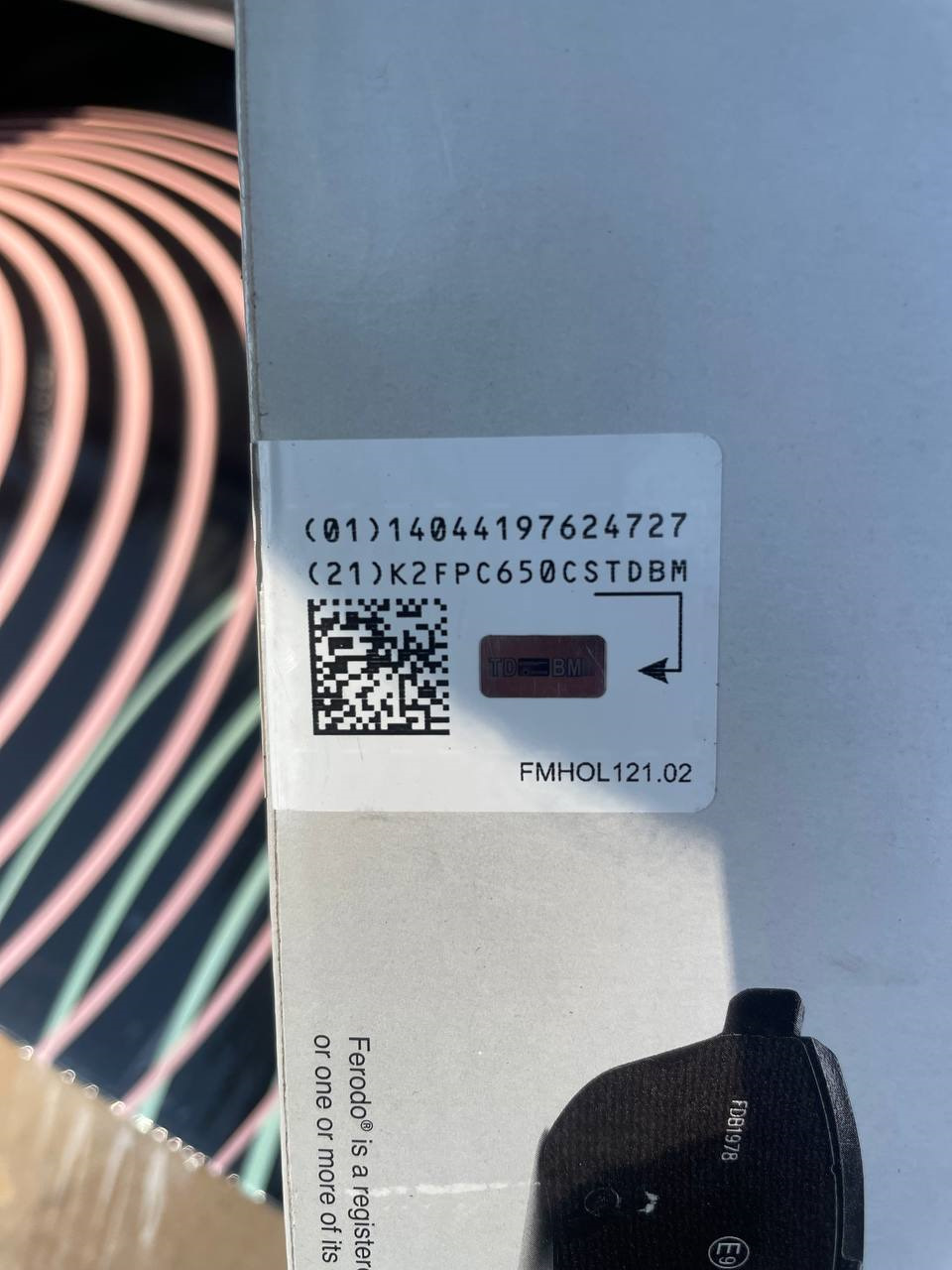

Можете проверить оригинальность?
Красной полосы нет, голограммы нет. Выпуск якобы им 2020 год. Заказывал в БиБи г.Уфа
Добрый день, это новая система защиты, QR код. Вы можете его отсканировать и проверить на подлинность товар. Оригинальность колодок подтверждаем
Спасибо за ответ!
А голограммы не должно быть?

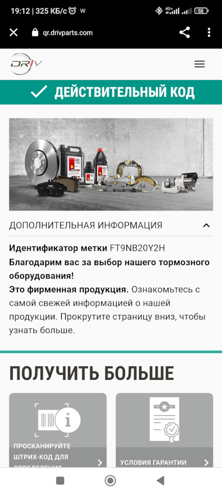

И, с Вашего позволения ещё вопрос:

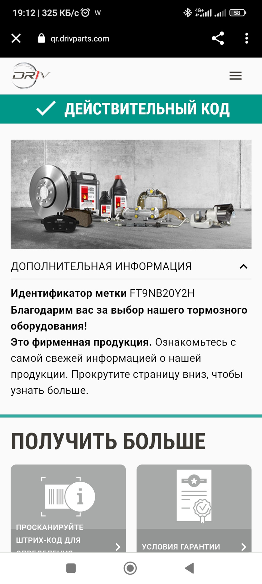

QR код как то защищает, что на 1000 подделок могут напечатать одинаковый QR код с оригинала?
При попытке прочитать qr код смартфоном выдаётся информация, что код правильный (оригинальный товар), но не сообщается, проверялся ли данный код ранее.
Голограмма больше не используется, вместо нее QR код. На каждом изделии свой, уникальный QR код, они не повторяются.

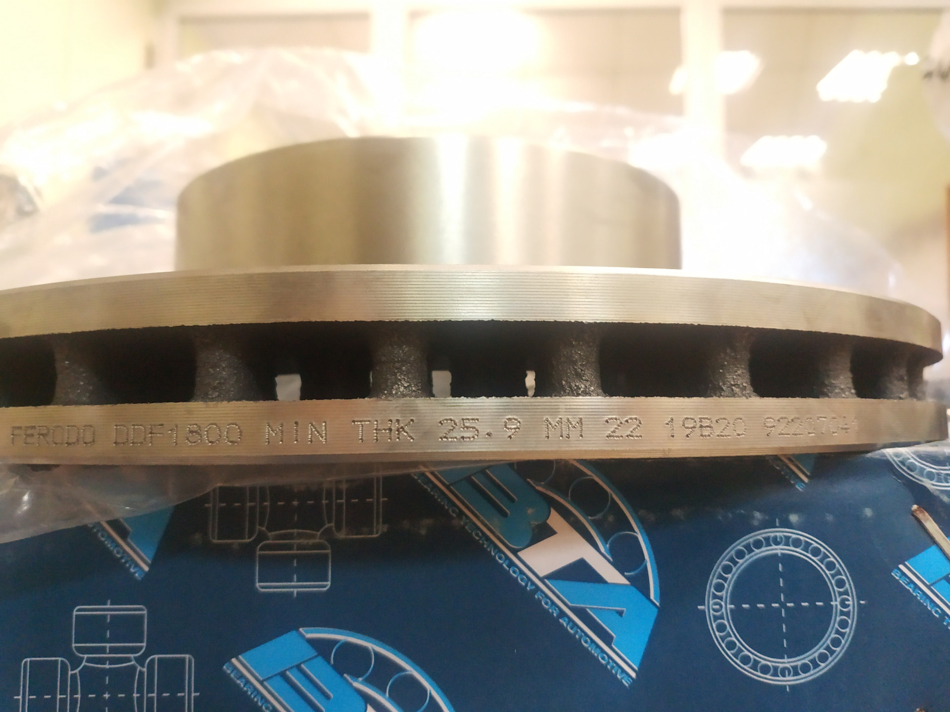

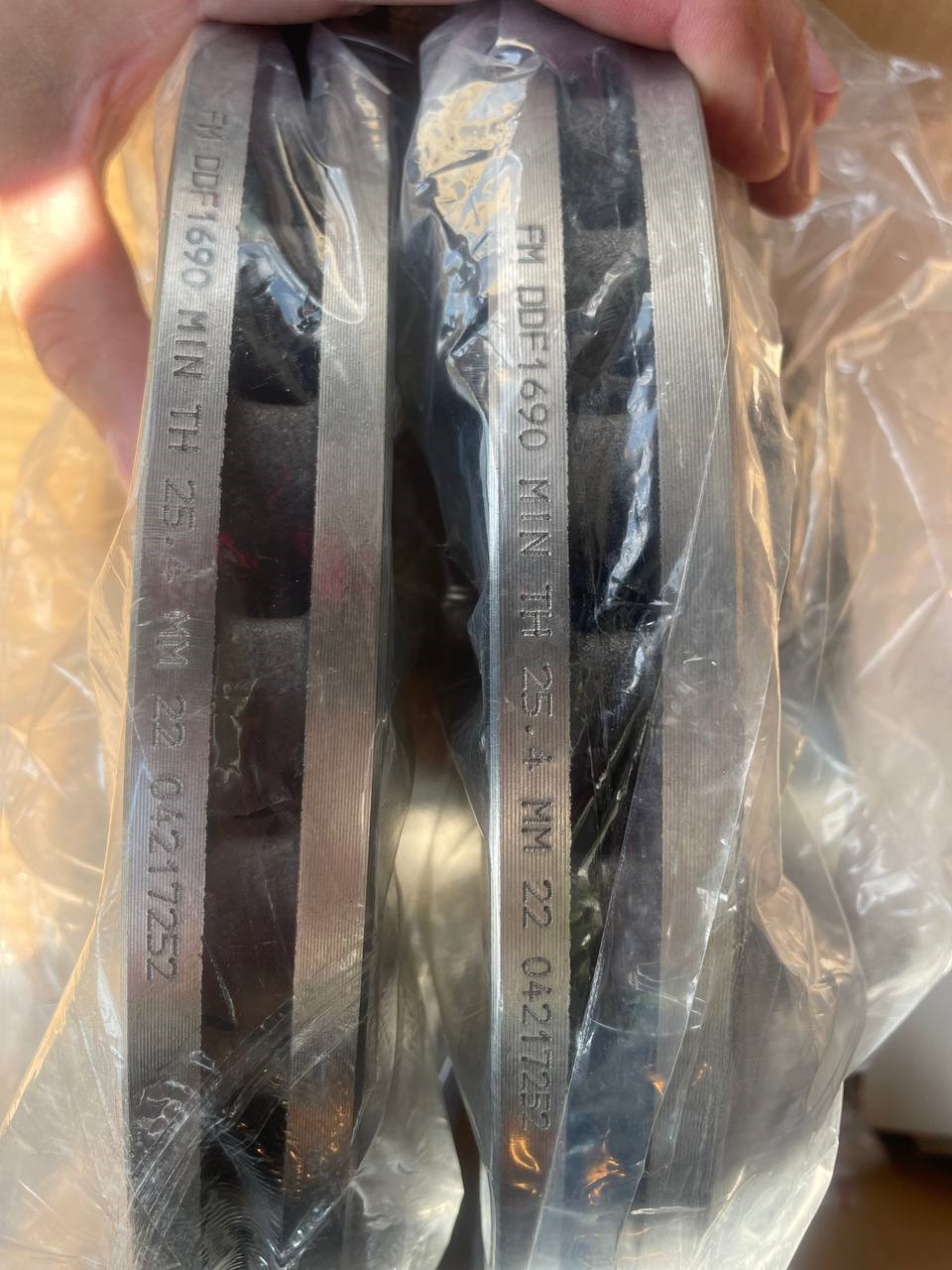

Доброго времени суток! Пробрел колодки и диски вашей фирмы, но есть сомнения в подлинности, куда можно обратится с фотографиями, для подтверждения подлинности деталей?
Добрый день, вы можете прислать фото нам в директ.

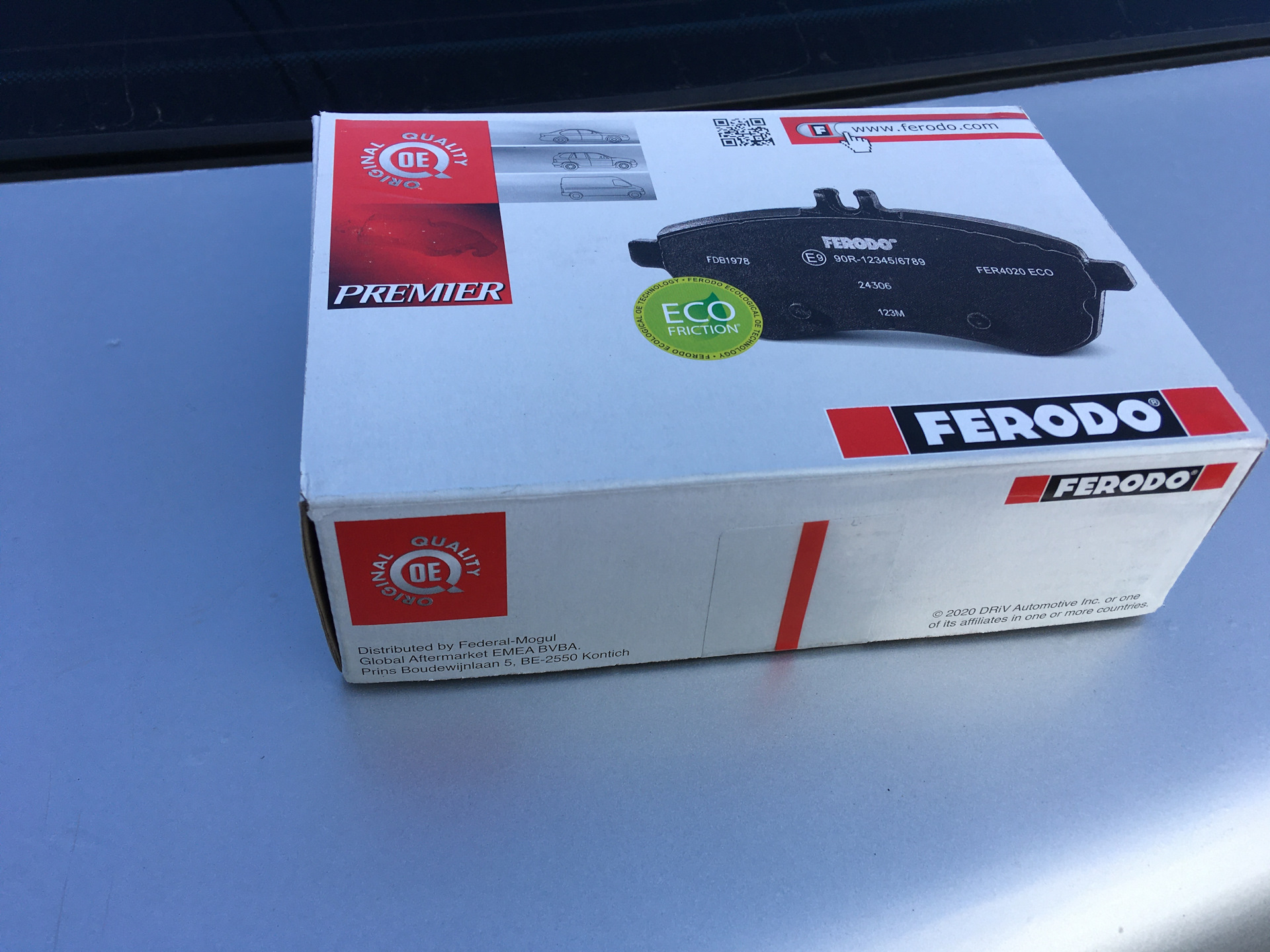

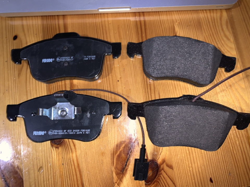

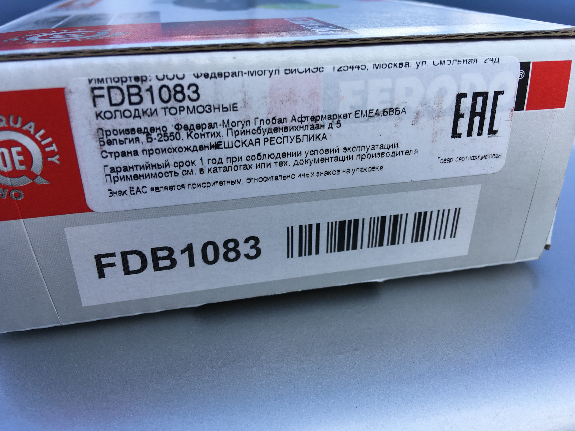

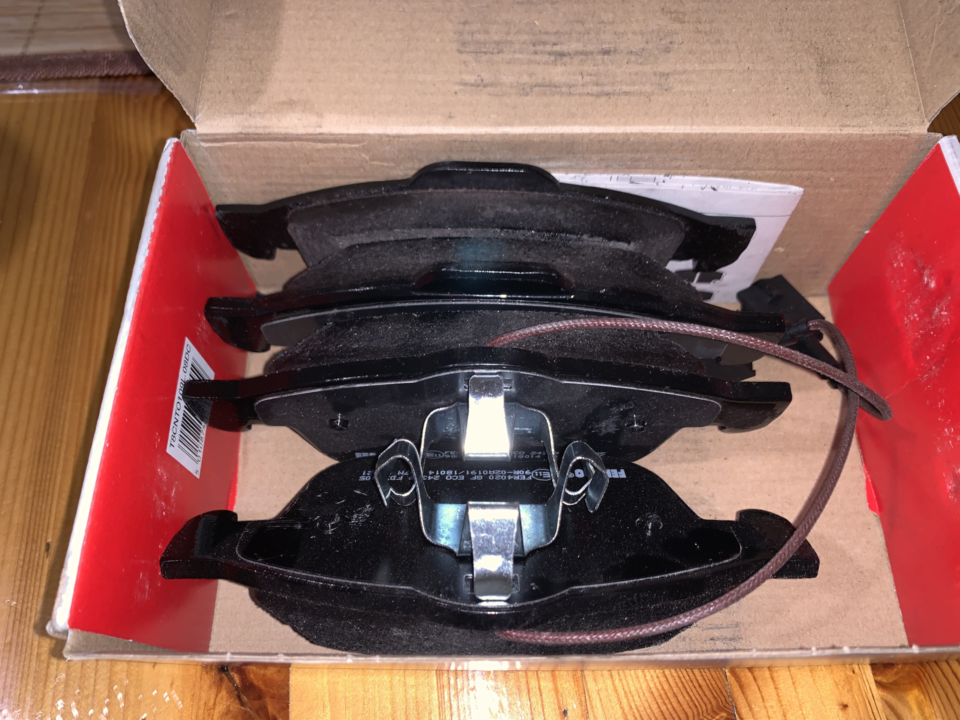

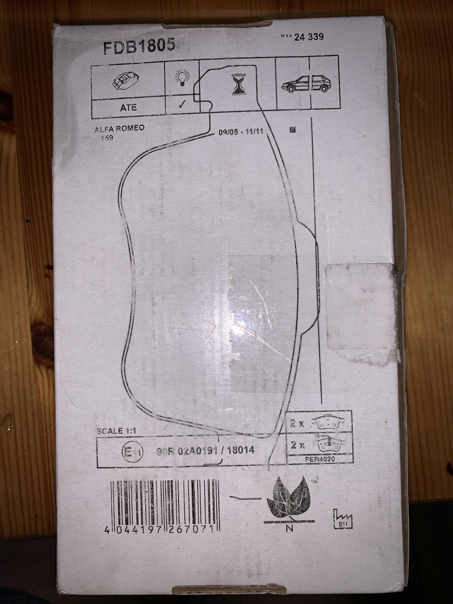

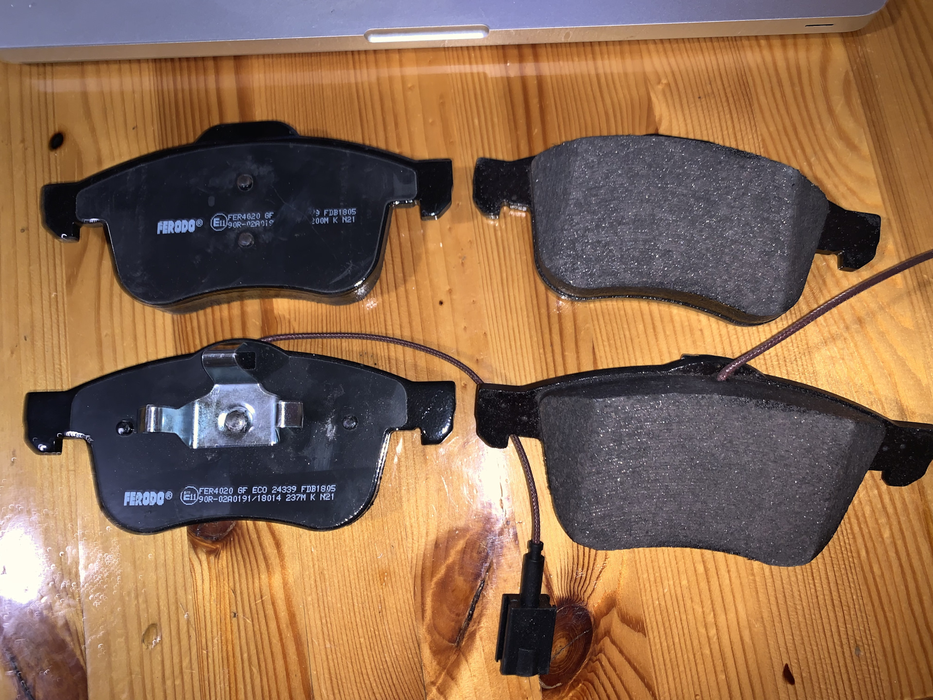

Добрый вечер. Авто редкий, Alfa Romeo. Хотел именно ваши колодки, еле нашёл) Оригинал?
Добрый день, оригинальность тормозных колодок подтверждаем. Спасибо вам за доверие.
Оригинал ?
Добрый день, да, это оригинал

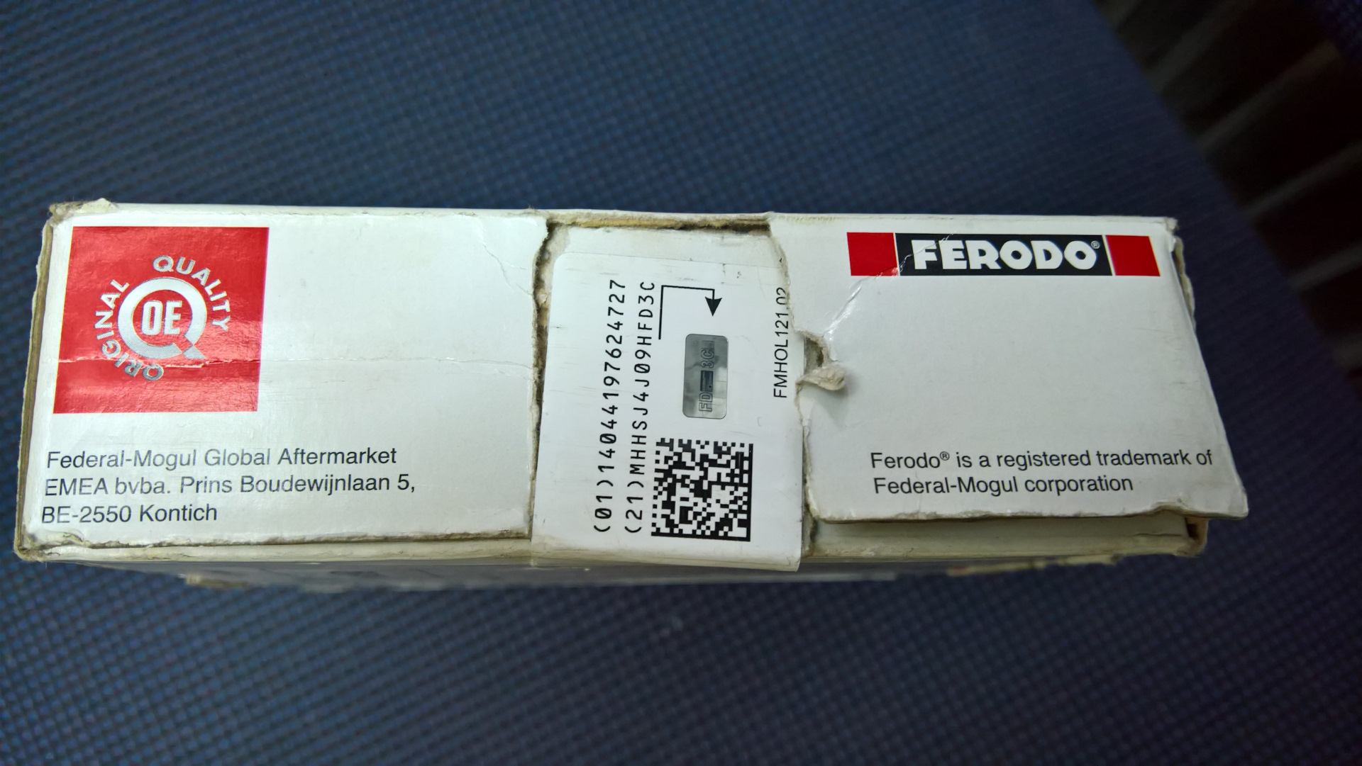

Подскажите пожалуйста, заказал колодки, коробка пришла вскрытая, сомневаюсь что оригинал, продавец божиться что оригинал
Добрый день, пришлите нам, пожалуйста, в директ фото упаковки со всех сторон. Вообще-то коробка не должна быть вскрытой, это повод для возврата.

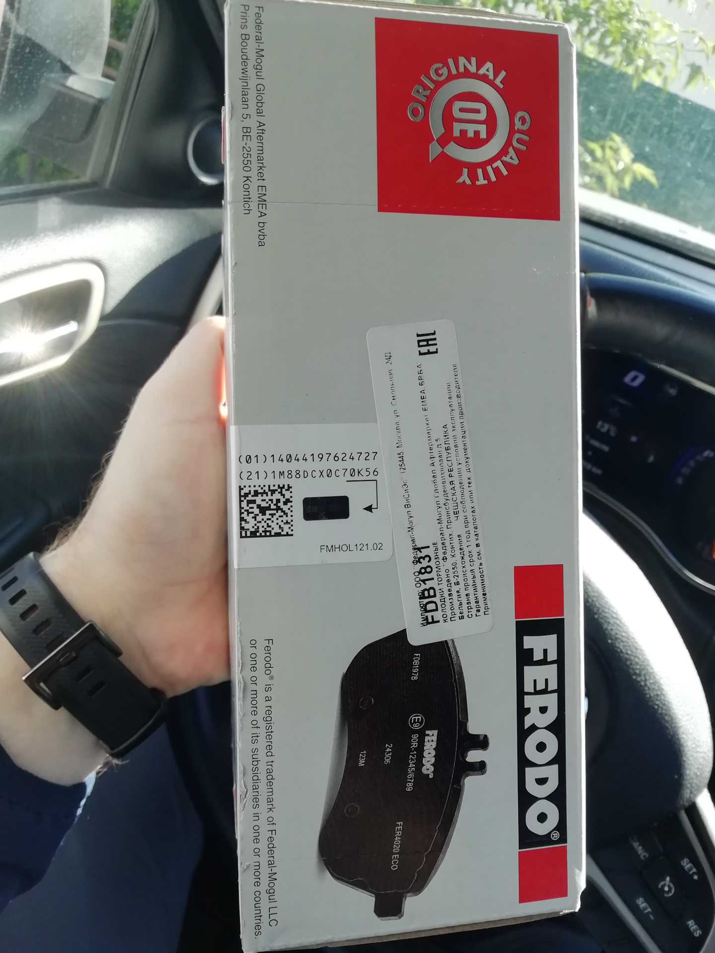

Сегодня заказал колодки fdb 1917. Смутило что нет не одного защитного элемента как в посте. Продавец уверяет что это оригинал, подскажите так ли это?
Здравствуйте! По колодкам вопросов нет. На коробке есть красная полоска указывающая на то что коробка не вскрывалась, а вот по дискам подскажите — оригинальная ли маркировка на торце диска. Немного смущает качество букв на оттиске.

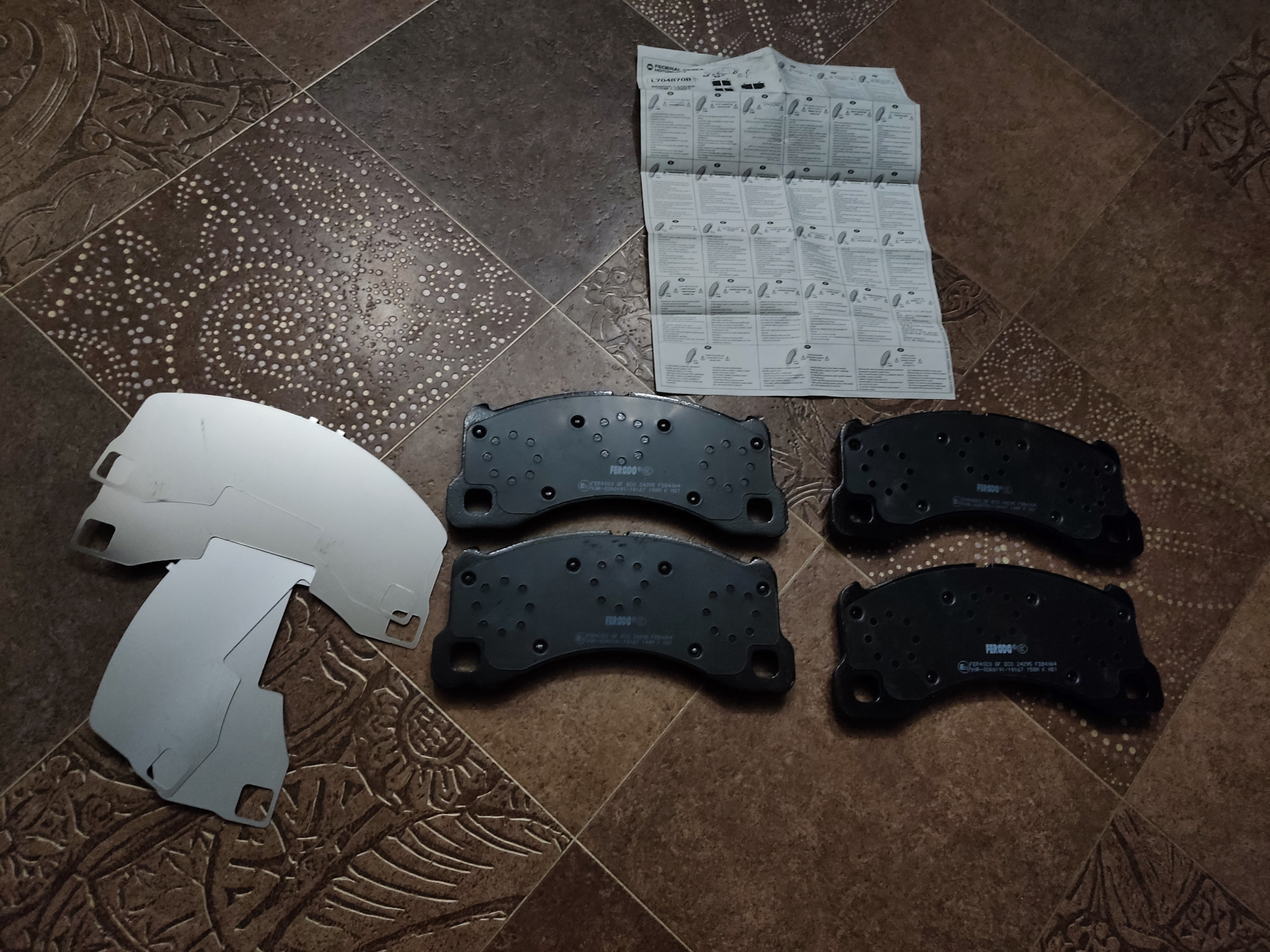

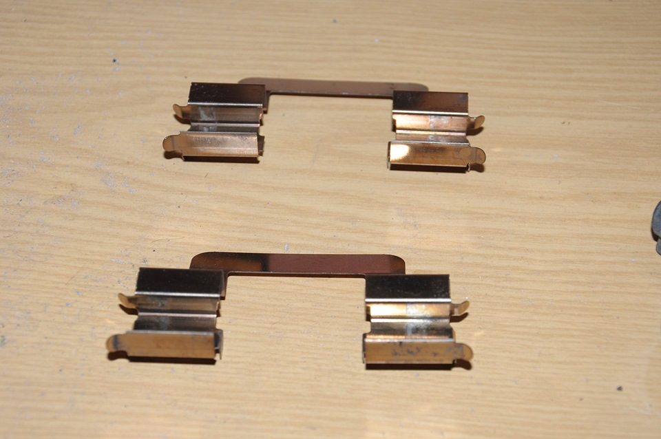

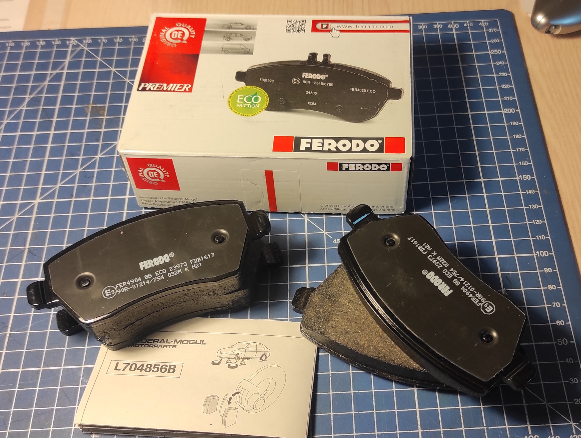

Здравствуйте. Проверьте пожалуйста, оригинал или нет. В комплекте противоскрипных пластин не было. Производство Мексика.
Здравствуйте, колодки оригинальные
Спасибо
Ferodo

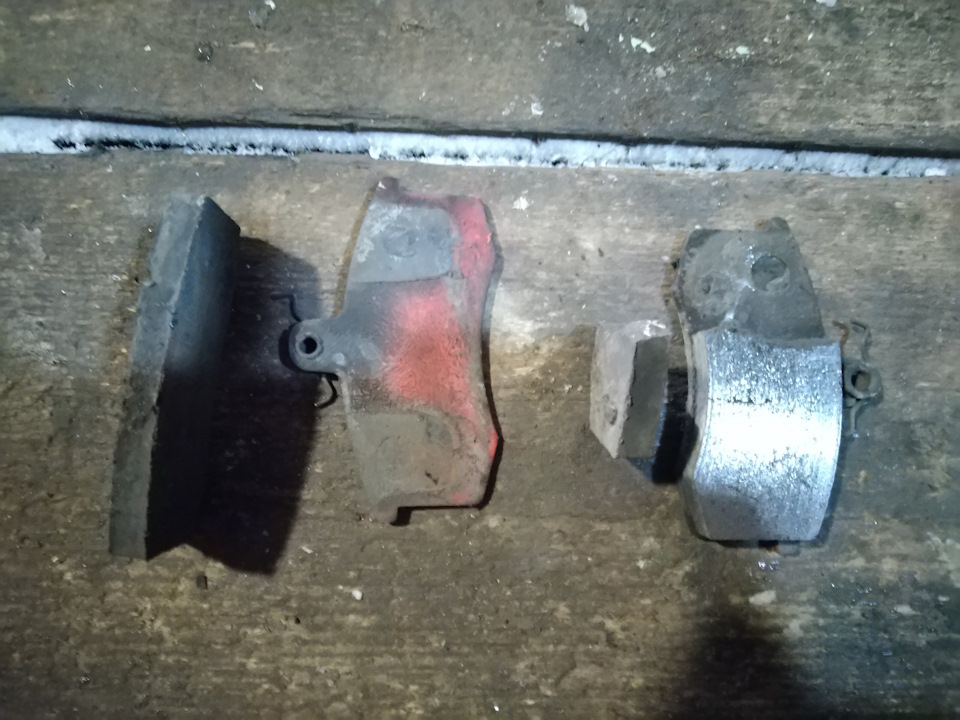

Отзыв о колодках спустя месяц и почти 1000км пробега.
Первые 300-400км все было хорошо, не пылили и не скрипели. Сейчас же ездить ну просто невозможно: свист как от старого уазика при торможении на низких скоростях, а также при входе в повороты.
Плюс стали сильно пылить, за неделю передние диски становятся черными (такого вообще никогда не было). В итоге скрипишь и с черными дисками катаешься, ну просто отлично.
В общем я сильно пожалел о покупке колодок Ferodo, уже заказал проверенные Akebono, с ними у меня никогда не было проблем.
Serg465
Я бы сказал что не колодки оригинальные, а коробка)
Так коробка была полностью запечатана )) В любом случае уже поставил, пока проблем нет. Пыли нет на дисках, скрипа тоже. ))

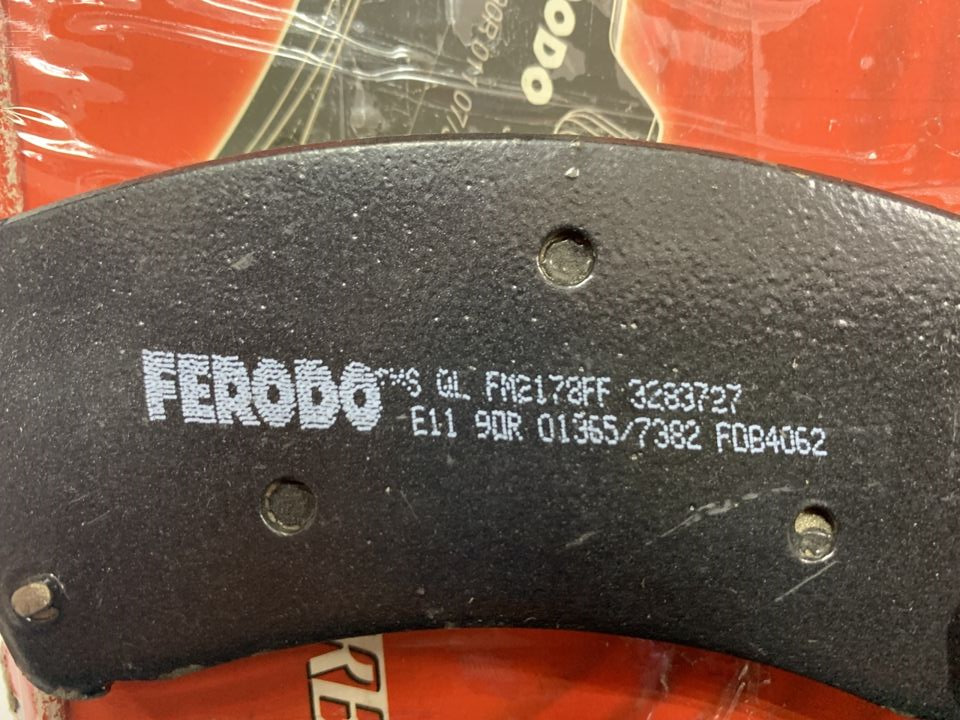

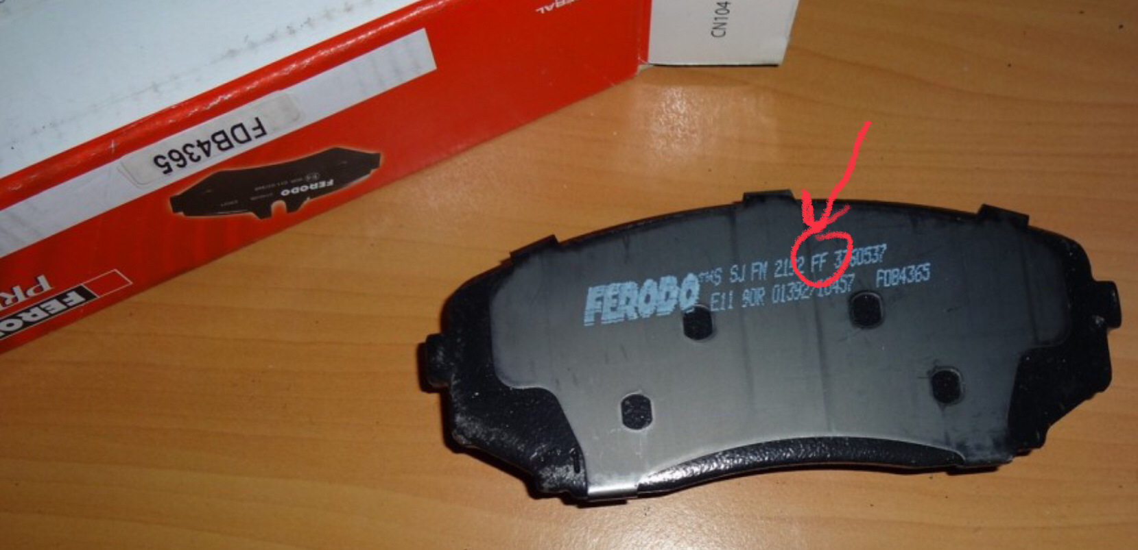

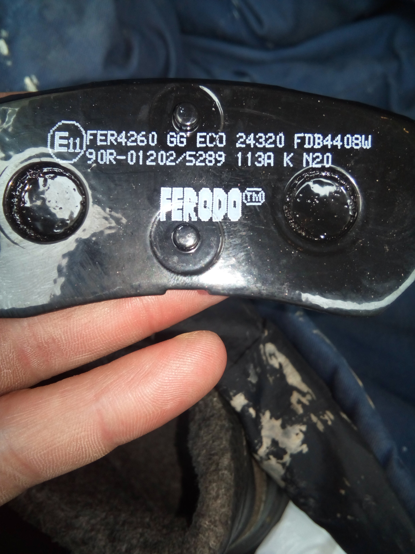

Здравствуйте! Интересует серия Premier выдаёт на мазду сх7 колодки с номером FDB 4365
Серия Premier с трением и рабочей температурой GG?
Здравствуйте. Код коэффициента трения фрикционного материала в маркировке колодок FDB4365 соответствует аббревиатуре GF.
К сожалению FF

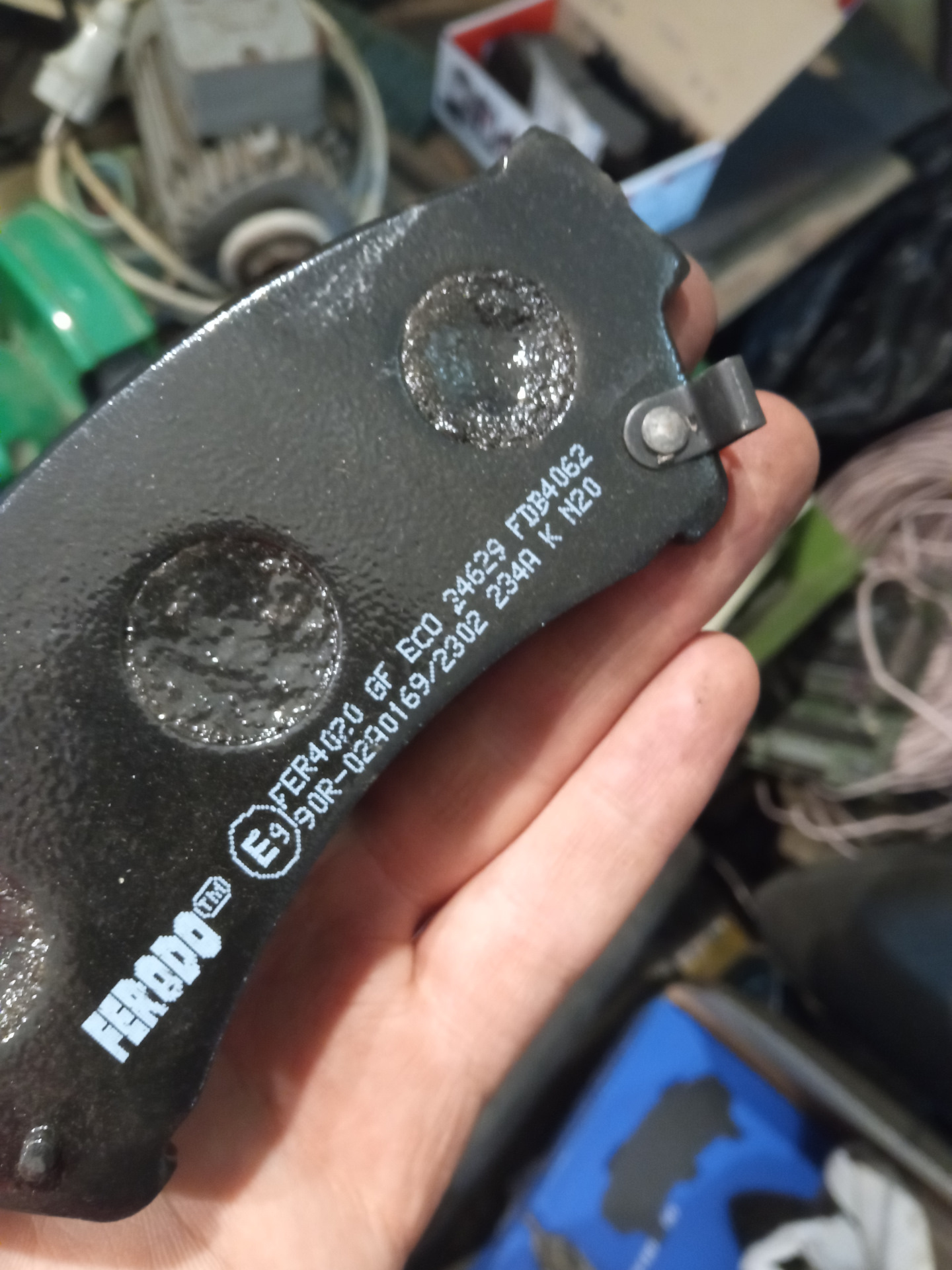

Внешняя сторона колодок вся ребристая, как будто наплывы. Так и должно быть?
Добрый день, это антискрипная мастика, которая выполняет функцию шумоподавления

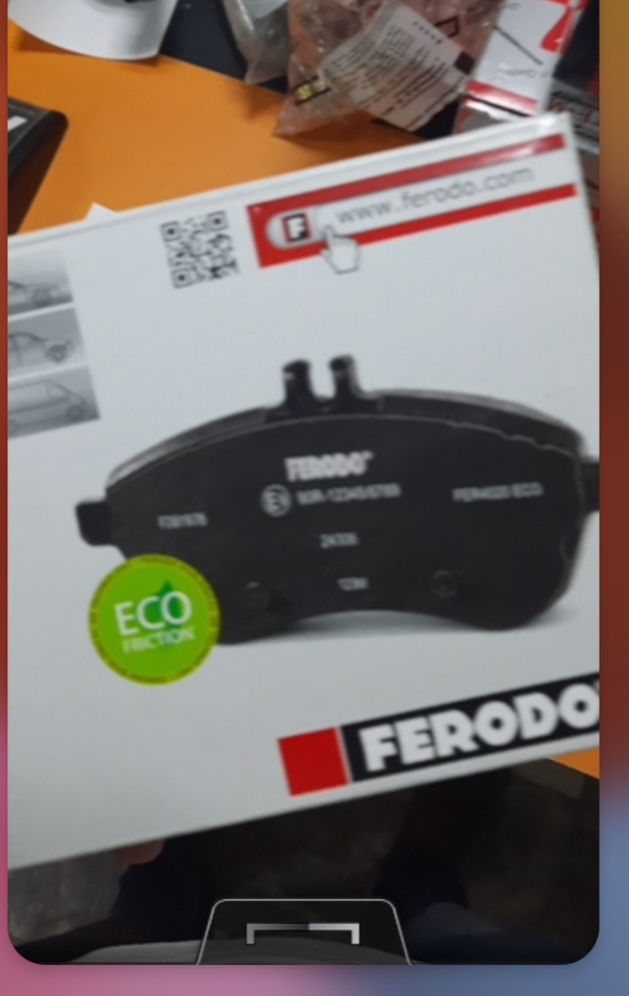

Купил колодки феродо на Ипсум 21. Они внутри коробки в пленке. Коробка нового образца. Это оригинал?
Добрый день, если пришлете фото коробке, точно скажем. Колодки внутри коробки должны быть в пленке. С подделками колодок на Тойоту мы не сталкивались.
Хорошо, чуть позже
Ferodo
И штрих бьётся на проверку .что оригинал
Добрый день, колодки оригинальные

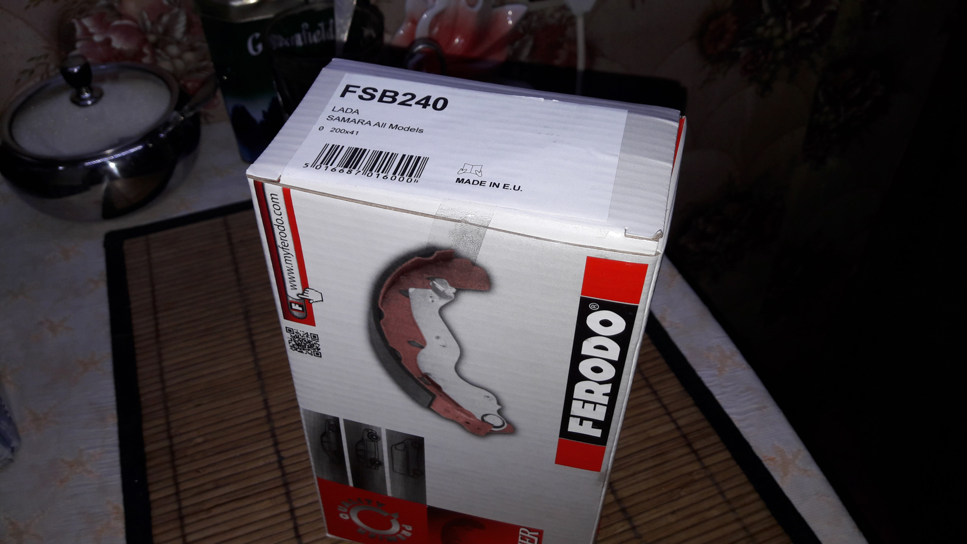

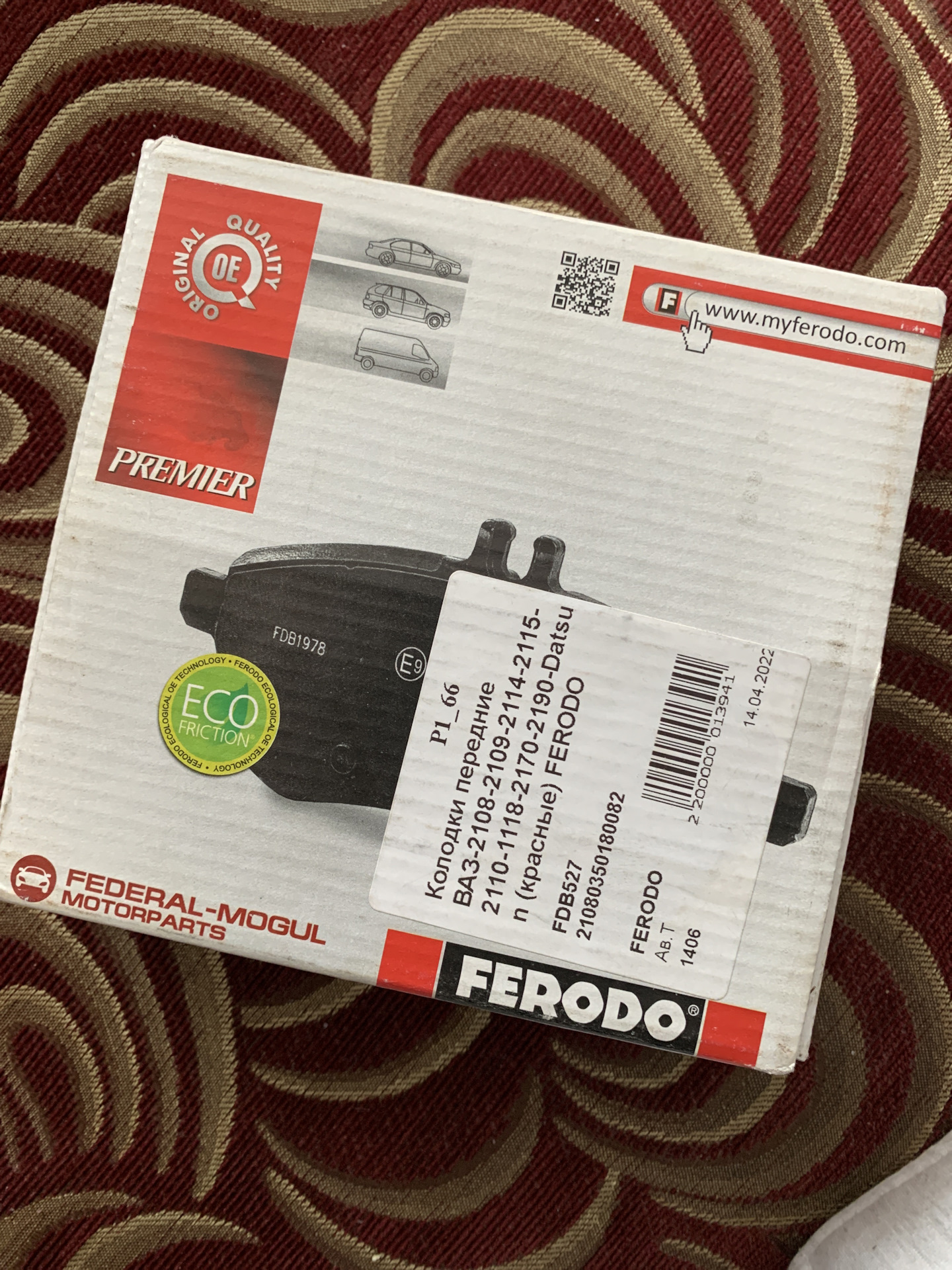

Не нашёл в нашей республике с прозрачной наклейкой. Есть с голограммой с кодом. Внешне полностью как оригинал. Даже не знаю продаются от 790р до 1200р
Вообще, голограммы больше не используюся, если речь идет о колодках для Лады, пришлите в личном сообщении фото упакеовки и голограммы.
Компания Ли Арт Авто, но все таки, куда делся код и как проверить оригинальность?
Компания отказалась от использования голографических наклеек с кодами. Оригинальную продукцию вы можете купить у наших официальных дистрибьюторов. Если есть сомнения, можете прислать нам в директ фото продукции и мы подтвердим оригинальность.
На офиц. сайте о красной заклейке с красной полосой- ни слова
Если вы приобретаете детали у нашего официального дистрибьютора, то вы можете быть целиком и полностью уверены в оригинальности продукции.
А как тогда проверитт оригинальность колодок?

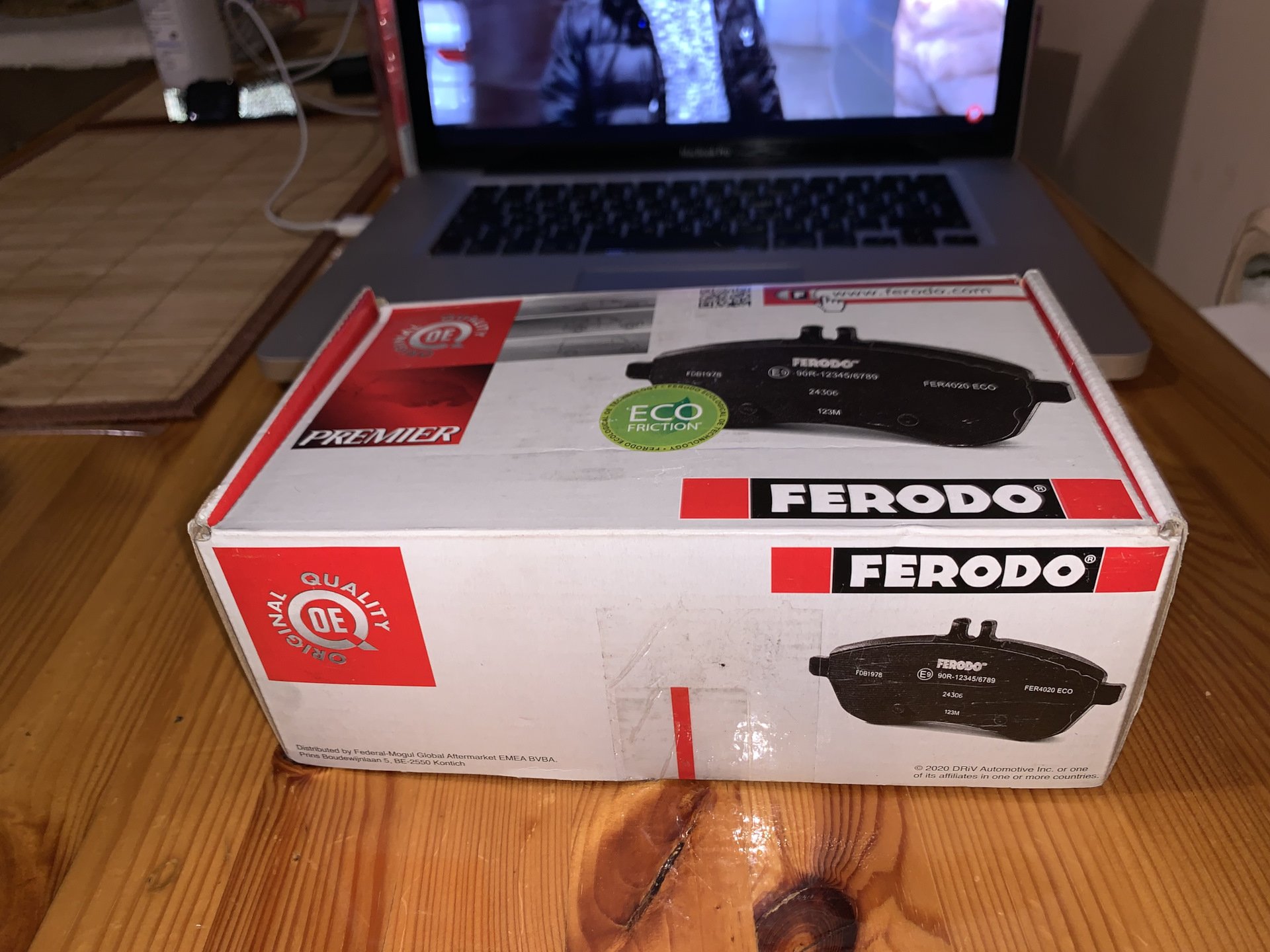

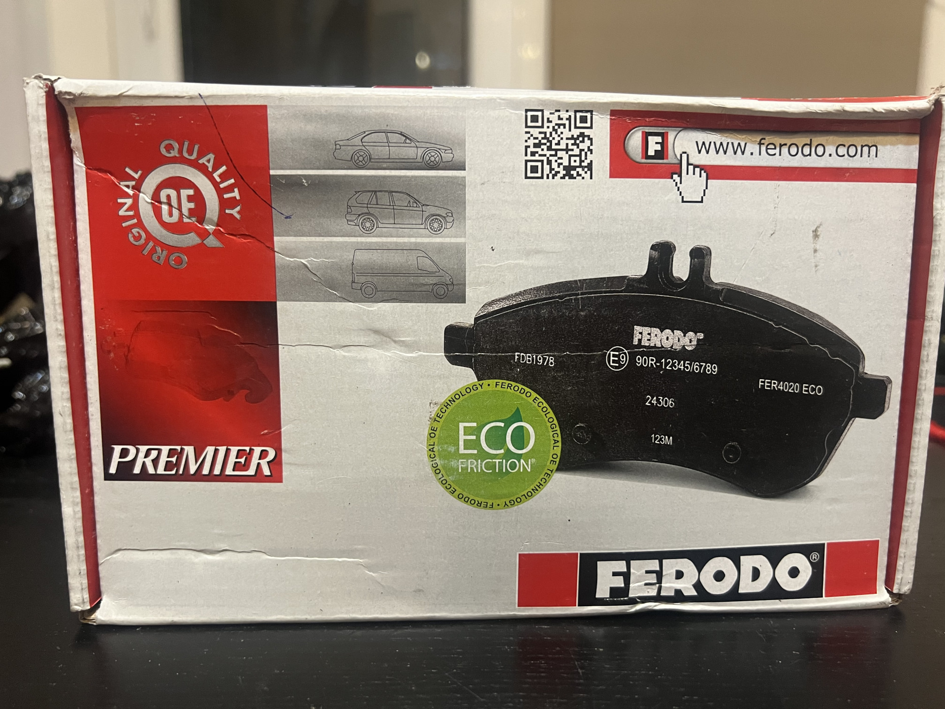

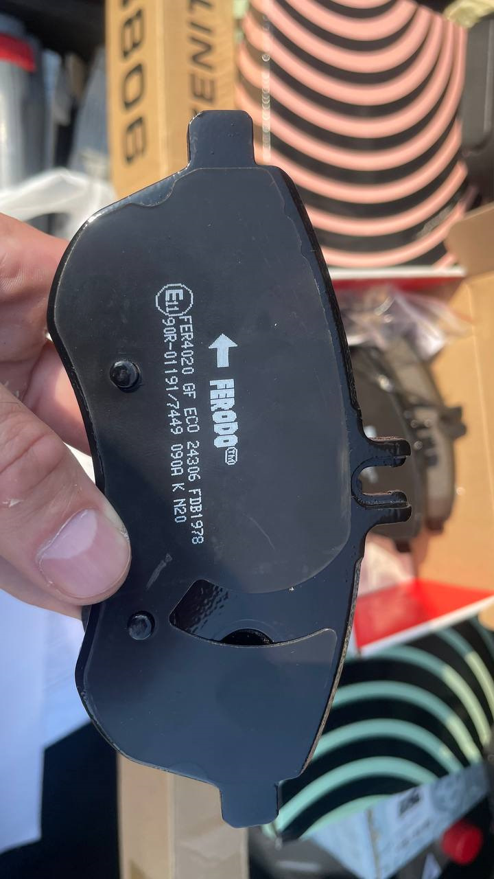

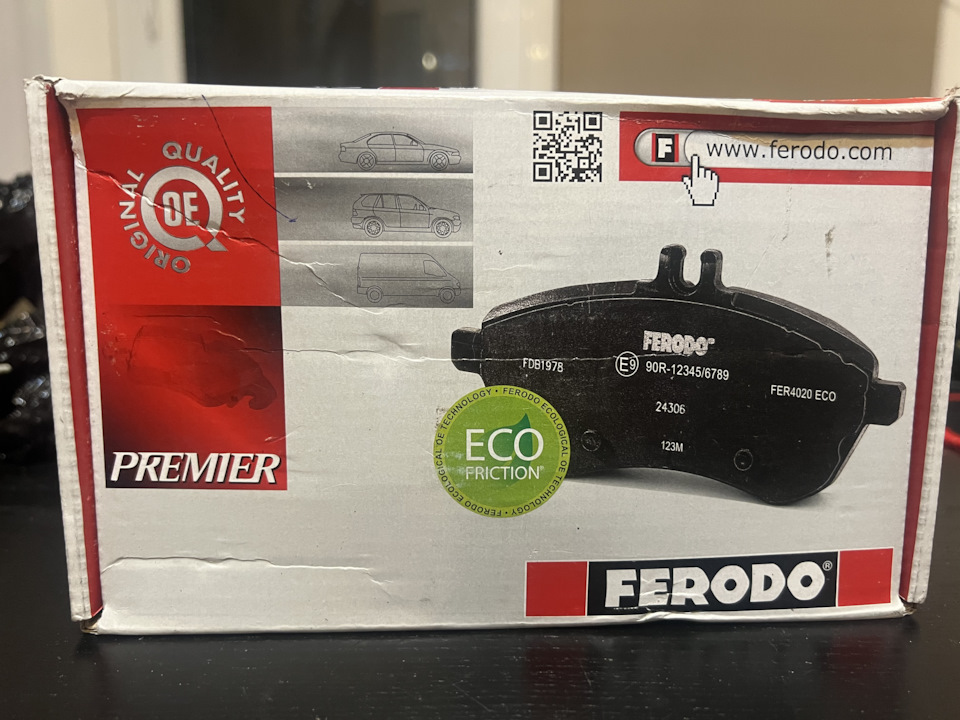

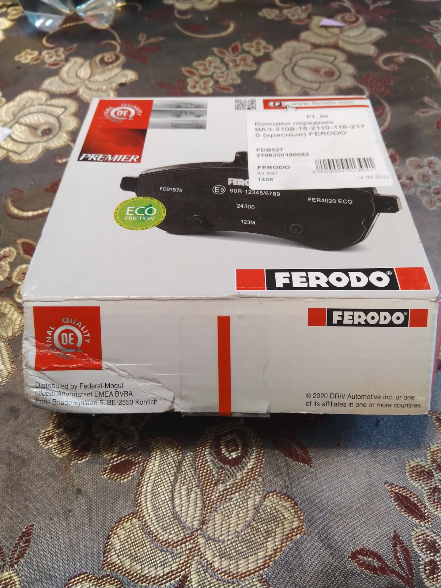

Добрый вечер! Приобрел колодки Ferodo Premier у поставщика из списка на офиц.сайте.
Но на коробке вообще отсутствует защитная голограмма и пресловутый код! Вопрос- это подделка или что?
Добрый вечер, это оригинал. Голографическая наклейка заменена на прозрачную наклейку с красной полосой.
Добрый вечер, это оригинал. Голографическая наклейка была заменена на прозрачную наклейку с красной полосой.

Тоже купил на эмексе. Это подделка ?
Добрый вечер, пришлите нам в ЛС фото колодок.
С передними колодками понятно, а как быть с задними барабанными? Это оригинал или подделка?

Здравствуйте, сегодня пошёл забирать колодки с юлсан и оказалось что там тоже подделка. Скажите пожалуйста где можно заказать оригинальные не подделку?
Здравствуйте, напишите, пожалуйста, нам в личном сообщении, в каком городе вы находитесь

Без голограммы на упаковке
Не под скажите оригинал или
Добрый день, эту наклейку клеят на нашем московском складе. Также на упаковке должна быть голографическая наклейка с уникальным кодом
Вижу на исходном фото прозрачную наклейку с красной полосой вместо наклейки с голограммой и уникальным кодом. Сам купил такую же коробку с FDB195 недавно, наклейки с кодом нет, а есть такая же с красной полосой. Но по всем остальным признакам — оригинал. Что же это в итоге?
Я писал в техподдержку Ферадо, и получил ответ:
"Дмитрий, добрый день,
Тормозные колодки до недавнего времени были защищены наклейкой с голограммой и уникальным кодом, последние цифры кода повторяются на голограмме. Теперь вместо нее используется прозрачная наклейка с коасной полосой. Примеры в приложении.
На тормозных дисках нет таких наклеек.
На всей продукции присутствует небольшая русскоязычная наклейка, которая присутствует на нашем складе.
С уважением,
Валентина."
Спасибо. Очень помогла статья при выборе колодок. Купил FDB4590 на vw polo качество отличное.
Но при замене все таки была ЛОЖКА дегтя, сломалась направляющая пластинка, к огромному сожалению в комплекте с колодками не идет. Отдельно пластин нет в продаже. Пришлось заказать еще комплект дешевых колодок у которых эти пластины есть в комплекте, в итоге цена выросла на 700 р. + несколько дней на общественном транспорте. Неприятно((
И еще возник вопрос по моим колодкам. В инструкции указан не просто логотип FEDERAL-MOGUL а что то вроде FEDERAL-MOGUL — LUCAS/TRW. Это совместное производство или я даже с этой статьей лапухнулся? Заказывал на автодоке у пользователя с пометкой "
Дистрибьютор"
Добрый день, вы не могли бы прислать фото инструкции? Мы уточним данный вопрос.
Вот
Lucas/TRW относятся к типам суппорта, для которых предназначена универсальная инструкция по установке колодок. Колодки FDB4590 предназначены для установки в суппорт TRW.
А подскажите пожалуйста по дискам. Хочу купить диски ddf1800, но смущают следующие вещи:
1. Нет голографических наклеек.
2. Наклейка с маркировкой наклеена дважды. Просвечиваются те же цифры, но с явным смещением.
3. Поверхность диска имеет следы круговой фрезеровки, а не радиальной под углом 45 градусов(как изображено у вас на сайте).
4. Серийный номер в конце маркировки одинаковый на 4 дисках в двух разных магазинах.
В магазинах утверждают, что это не серийный номер, а номер партии и вообще они официальные поставщики.
Подсказываем.
1) Уникальный код и голограмма не используются на упаковке тормозных дисков Ferodo.
2) Наклейка с маркировкой дистрибьютора может быть наклеена поверх наклейки заводской маркировки. Кроме того, возможен вариант переклейки на европейском складе при поступлении запроса от отдела контроля качества.
3) Все диски Ferodo при изготовлении проходят процедуру нелинейной обработки рабочей поверхности для снижения избыточной шероховатости и повышения эффективности теплоотвода при торможении. Форма следов обработки напоминает концентрические круги.
4) Диски Ferodo не используют гравировку уникальным серийным номером, вместо этого используется код партии товара, который может быть одинаковым для продукции, поступившей в определённый период времени на реализацию в разные торговые точки с центрального российского склада.
За много лет работы в России ещё ни одного случая подделки тормозных дисков Ferodo нам не встречалось.
Доброго времени суток, хочу приобрести тормозные диски, но пишут, что очень много подделок и диски приезжают не качественные и их ведёт. Как отличить оригинальный диск или упаковку диска от подделки? Буду покупать в Exist
Здравствуйте, с подделками наших дисков мы не сталкивались. На оригинальных дисках, которые поставляются на территорию России, есть наклейки с описанием продукции и аббревиатурой EAC. Они аккуратно заклеены ровным куском качественного скотча. На диски мы предоставляем гарантию 1 год, которая включает брак.
Спасибо большое вами за такое подробное описание, помогло определиться!

Зравствуйте! На сайтах авто запчастей на мой форд предлагают два вида колодок феродо FDB 1394W и FDB 1394, разница в цене приличная, А в чем разница в самих колодках?
Добрый день, колодки W-серии (с W на конце) — это действительно более дешевый вариант без противоскрипной пластины. Такой вариант мы предлагаем для популярных моделей автомобилей.
Весь смысл голограмм и кодов теряется после того, как наклейка без каких либо усилий отклеивается без повреждений…
Добрый день, подскажите пожалуйста, Экзист торгует вашими колодками, они оригинальные?
Экзист не торгует, как и Емекс и Автодок, они торговые площадки, они перепродают, и не могут нести ответственность за то что привезли подделку, лишь вернуть поставщику обратно, а если они начинают еще и парить мозг за возврат просто не покупайте у них никогда, а ищите дилера.
Кстати чем хорош Автодок, они стали указывать у кого закупают товар, с указанием Дилер Дистрибьютор

В подавляющем большинстве подделывают бюджетную серию таргет, в которой нет системы защиты от подделок. В нашей стране очень сложно бороться с такими "производителями", не любим распространяться на эту тему, но как-то наша система безопасности провела большое расследование, вышла на этот "завод", написали заявление, после чего поступил звонок из соответствующих мест и было порекомендовано дальше не продолжать расследование. И это не единичный случай, к сожалению.

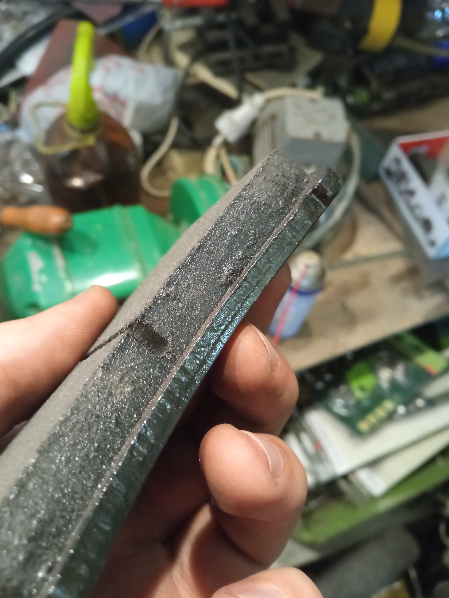

Если смотреть по заклёпке, то мне попался контрафакт. Отходили менее года (около 15,5 тысяч км). Износ не сильно большой, сломалась и отпала от основы фрикционная накладка
Да, вы правы. Еще обратите внимание на однородное покрытие на кромке. Тоже показатель того, что это подделка. Удивительно, что они проходили так долго.

Купил форд с америки подскажите есть ли отличия в запчастях от европейцев? Те же колодки можно смело заказывать?
Отличные колодки ставь не раздумывая ! похоже у вас эти — Ferodo FDB 1897
