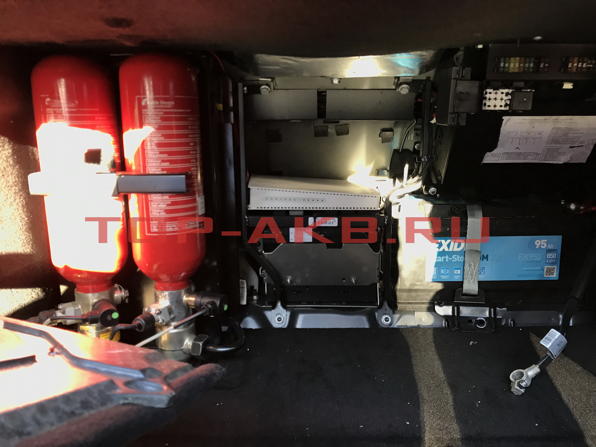

Сегодня мы расскажем где находится основной аккумулятор в Mercedes Benz s-klasse V W221 2007 600 long 5.5 517л.с. (автомобиль бронированный). Как ни странно многие не в курсе. Аккумулятор 353x175x190 обратной полярности находится за спинкой заднего сиденья. Многие автовладельцы называют этот аккумулятор "вспомогательным" — это ошибочно, т.к. вспомогательный (35 Ач) находится под капотом. Сюда можно устанавливать любой аккумулятор, но идеальным решением является AGM аккумулятор. Но бывает бюджетный AGM аккумулятор, например как у Клиента (EXIDE EK950), а бывают более качественные, которые стоят чуть дороже, но служат дольше.
Выбор Клиента:
Аккумулятор BANNER Running Bull AGM Start-Stop (59201) 92 Ач 850A 354x175x190 — аккумуляторы Banner AGM поступают на немецкий автопром в таком же качестве.

узучите матчасть прежде чем писать, под капотом стартерный аккум и ни разу никакой не вспомогательный, интересно кому он по Вашему помогает?
Стартерные они оба по умолчанию. Мелкий аккумулятор тоже может завести двигатель, но его основная функция это поддерживание связи по кан шине между блоками, также регулировка стабильности напряжения — один аккумулятор не всегда справляется. Также недостаток напряжения (если основной большой аккумулятор умер) может привести к сбоям в блоках управления автомобиля.
Позвоните пожалуйста в любой грамотный автосервис MB и проконсультируйтесь. Не хочу умничать.
вот и не надо умничать, кстати далеко не на всех 221 2 аккума, а с полностью разряженным основным машина прекрасно заводится
Мы в курсе что есть 221 с одним аккумулятор как раз за спинкой, как на фото. Если вопрос в пуске Двигателя это одно, но тем не менее его одного мало чтоб быть основным.
если один то как раз под капотом а не за спинкой
Кстати! Только вспомнил. Разные случаи бывают. Вы правы бывает большой под капотом (353x175x190), но есть случаи когда большой сзади, а спереди нет никакого.
У реста два акуума один спереди основной и один под приборной панелью аварийный. У дореста три аккума. Один в багажнике где то (или за сидениями) один под приборкой, один под капотом.
