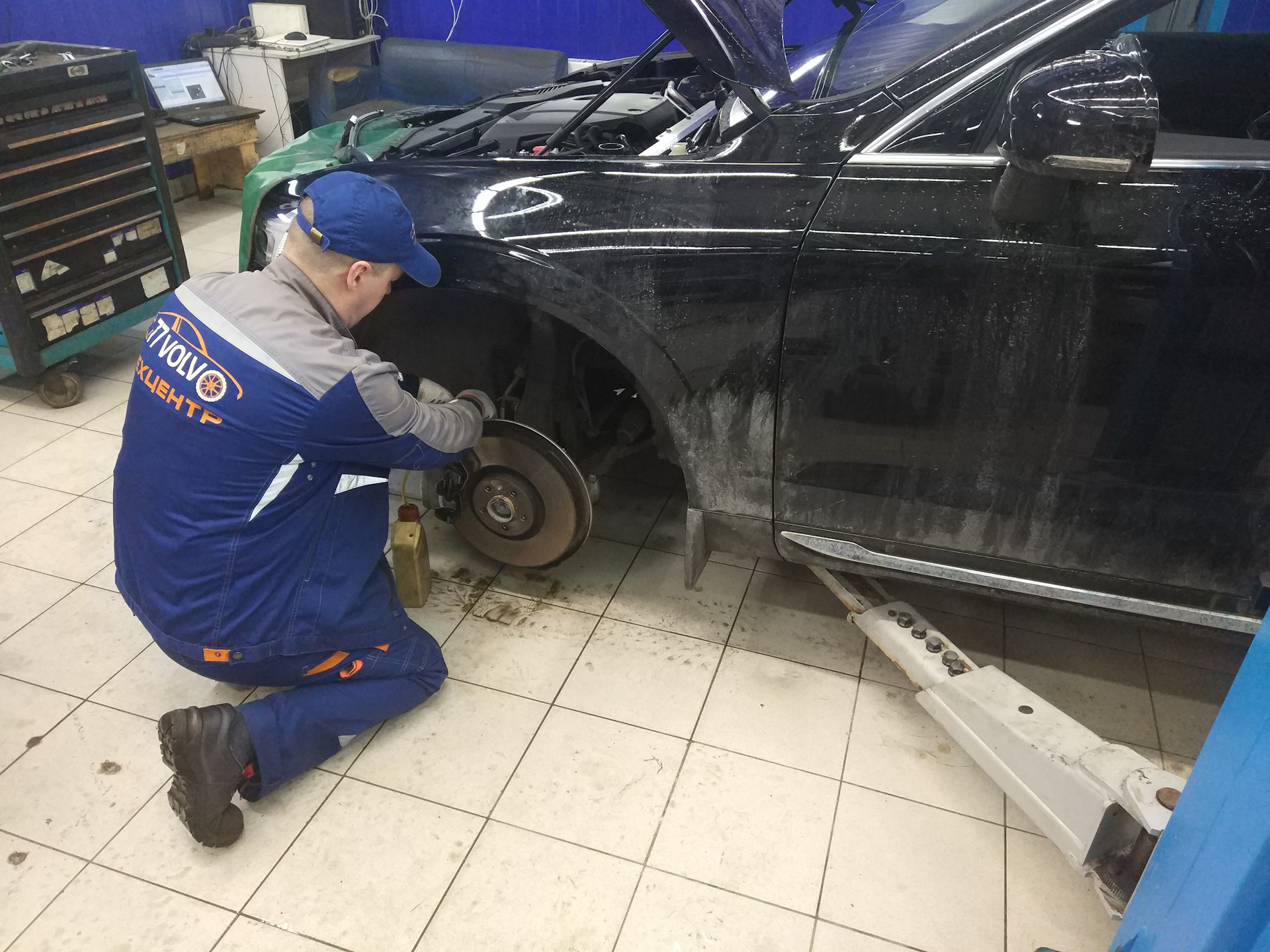

Обычно такие опции можно установить только на заводе при заказе нового автомобиля, но в Volvo XC60 New уже всё есть. Нужно только заменить блок управления тормозной системой и загрузить необходимое программное обеспечение.
Дополнительным бонусом от шведов при покупке опции «Адаптивный круиз-контроль» вы получите систему «Pilot Assist»и «Distance Alert».
Pilot Assist корректирует положение автомобиля в пределах дорожного полотна, основываясь на дорожной разметке, на скоростях от 30 км/ч до 130 км/ч. Таким образом, используя Pilot Assist совместно с АСС, Вы получаете практически полноценный автопилот для загородных трасс. Но не забывайте, руки с руля убирать нельзя, система отключится.
Distance Alert предупреждает водителя о слишком быстром и опасном сближении с впереди идущим автомобилем на скоростях свыше 30 км/ч.(доступно только для автомобилей с проекционным дисплеем.)
Установка нового гидроблока управления тормозной системой не занимает много времени. Для этого нужно снять трапецию дворников очистки лобового стекла и после установки нового гидроблока прокачать тормозную жидкость.
Финальный этап — загрузка программного обеспечения.
Ну и самое интересное — стоимость гидроблока и программного обеспечения превышает 130 000 руб. И это без учёта стоимости работ!
Мягко говоря, не малая сумма.
В установку входит:
1) гидроблок управления тормозной системой;
2) программное обеспечение;
3) тормозная жидкость;
4) работы по установке гидроблока и загрузке программного обеспечения.
