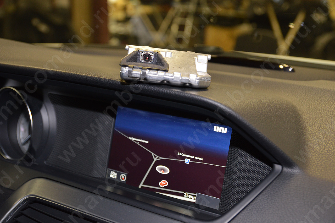

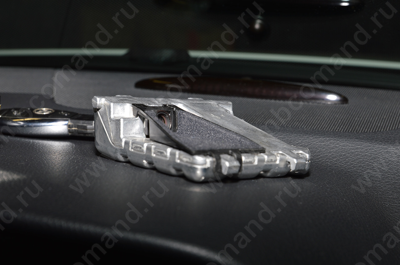

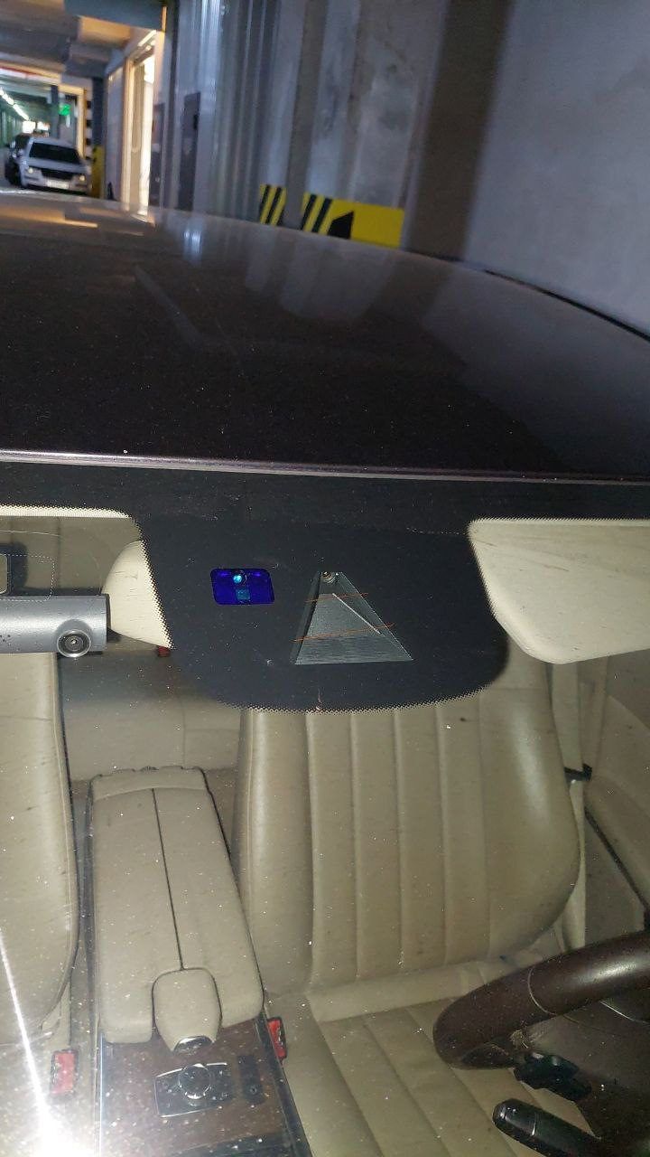

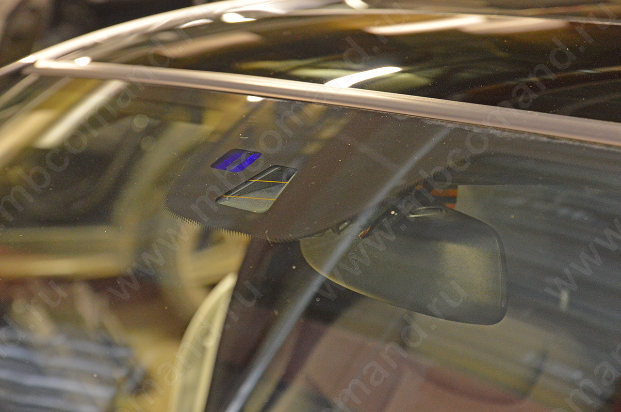

Камеры в Мерседес бывают разные. Одной из разновидностей является камера для распознавания дорожных знаков и скоростных ограничений, которая устанавливается в специальное место под лобовым стеклом
Сегодня речь пойдет про оригинальную опцию — Speed Limit Assist, которая создана в первую очередь для комфорта. Система распознает знаки скоростных ограничений и выводит уведомления на приборную панель автомобиля, а также отображает данные в навигационной системе Comand Online.
👉👉👉 Для установки системы распознавания знаков необходимо выполнить несколько условий — в автомобиле должна быть установленная мультимедийная система с навигацией Comand Online 🔼 и специальная камера с поддержкой распознавания знаков 🔽.

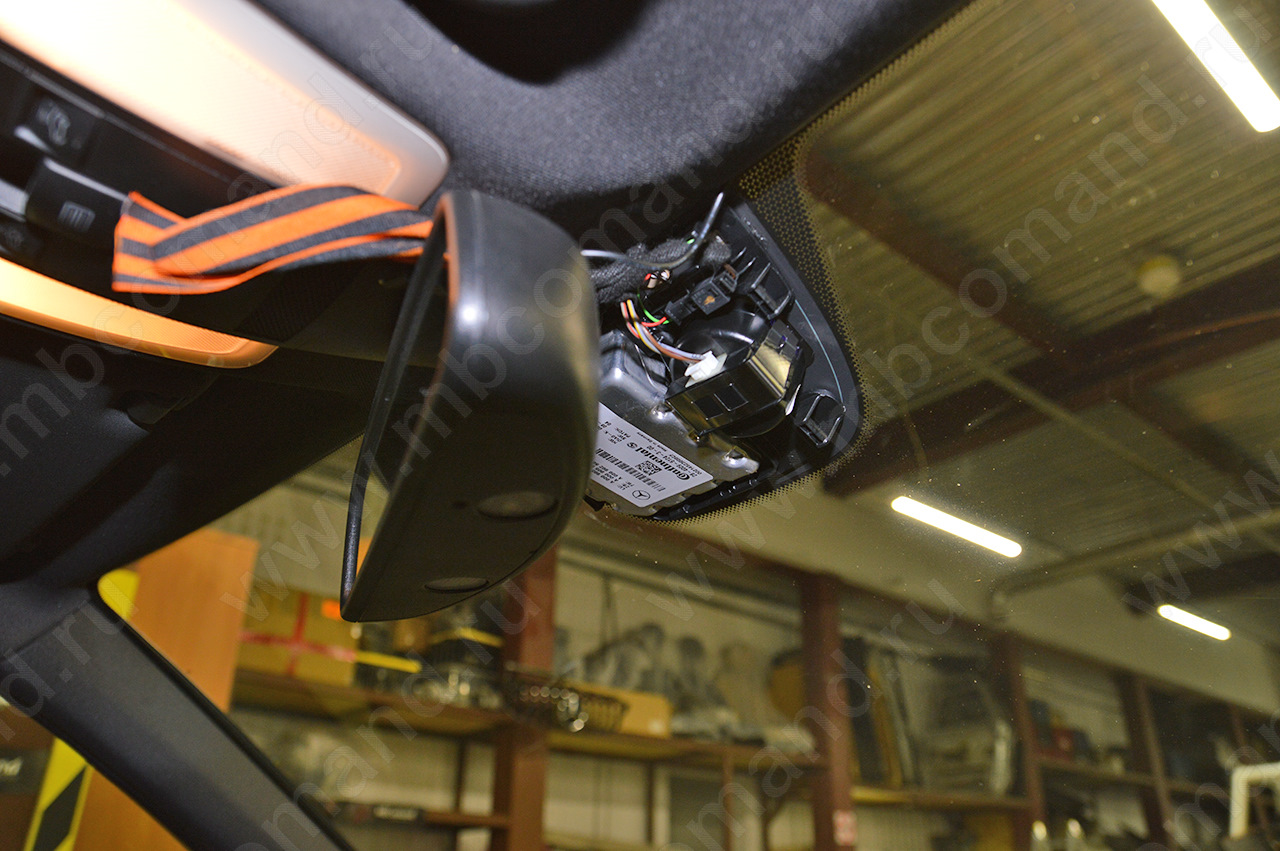

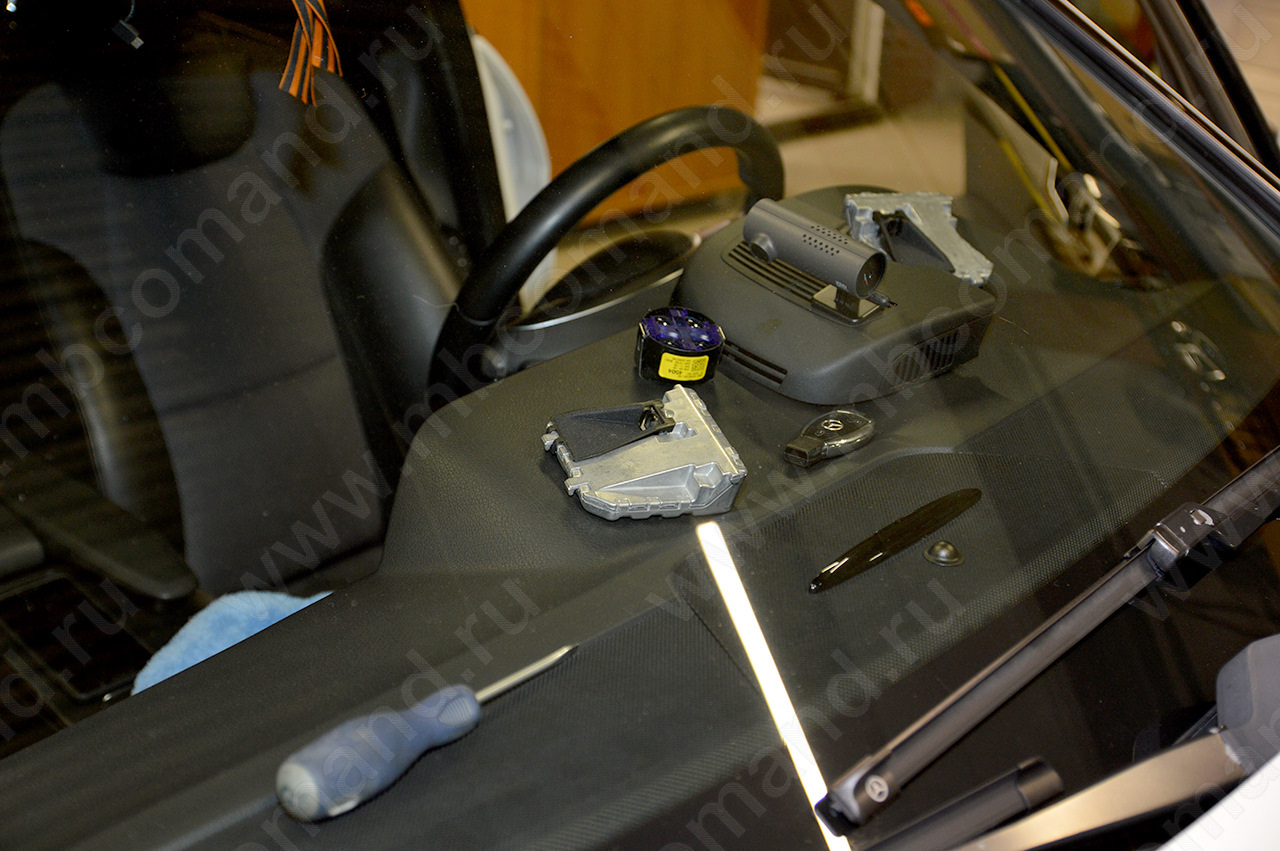

Так как Comand Online уже имелся в автомобиле, нам понадобилось найти соответствующую камеру и установить ее взамен обычной.
Одной лишь заменой безусловно не обойтись! Требуется откалибровать камеру и закодировать систему 💻 Вдаваться в подробности мы не будем, в конце концов не инструкцию же пишем 😉

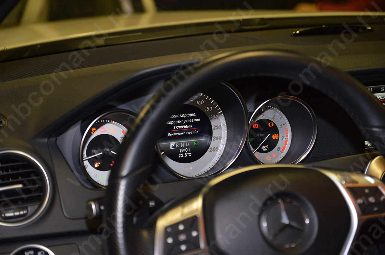

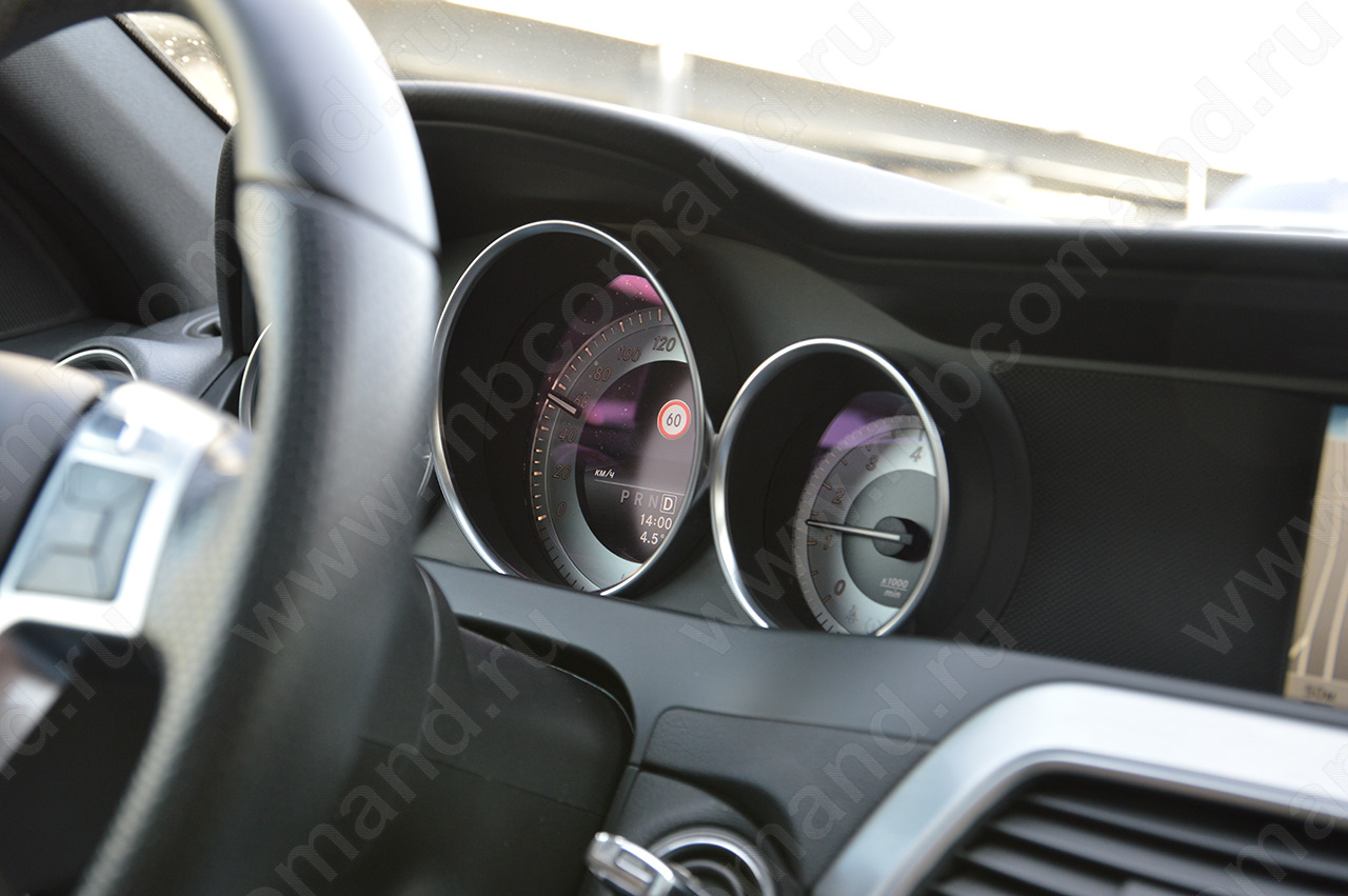

Выполнив все манипуляции с диагностикой мы получаем новую систему внутри автомобиля и новое подменю — ассистент предельной скорости ⛔
В меню "индивидуальные вспомогательные системы" выполняется дублирование информации считываемой камерой с дорожных знаков.

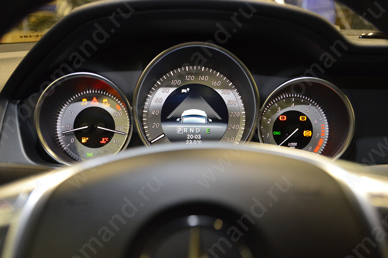

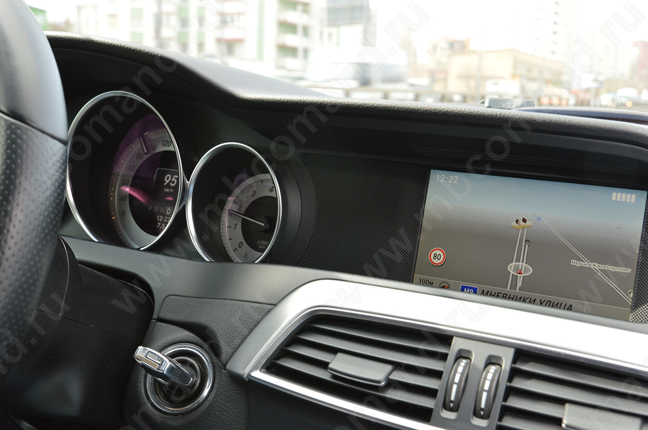

Теперь посмотрим как эта система работает в движении:

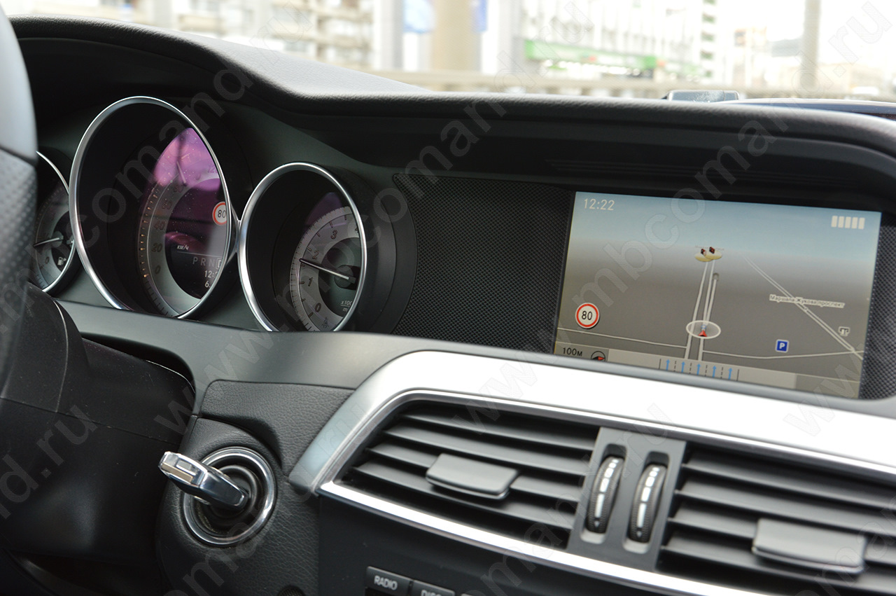

Через некоторое время информация на экране спидометра пропадает, но отображается на экране системы Команд.
Система контролирует ограничение скорости и выводит напоминание о дорожных знаках. Удобно, когда едешь в незнакомом месте 🤔

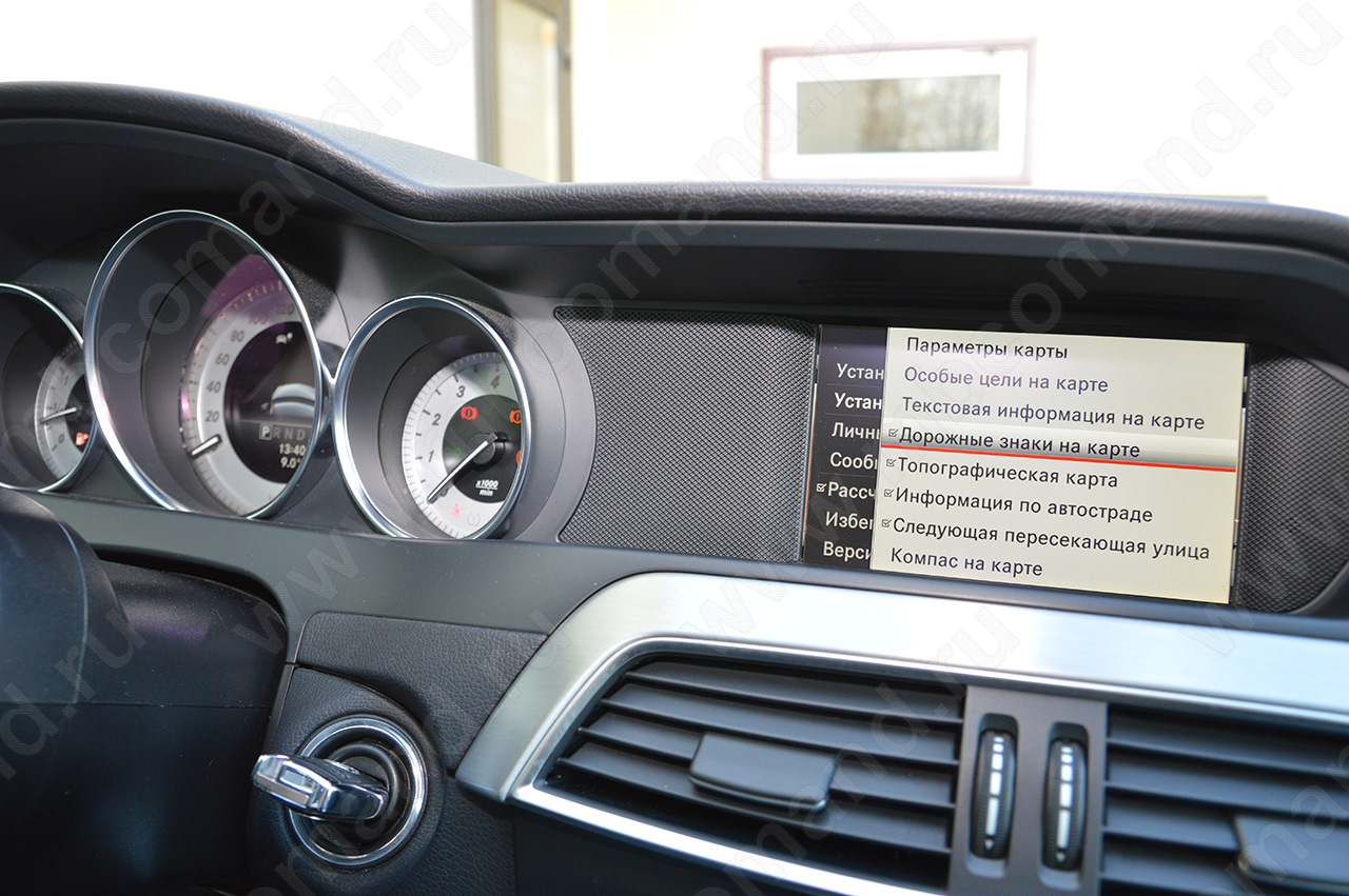

И еще, в меню навигации у нас появляется дополнительность опция, которую можно включить и выключить:

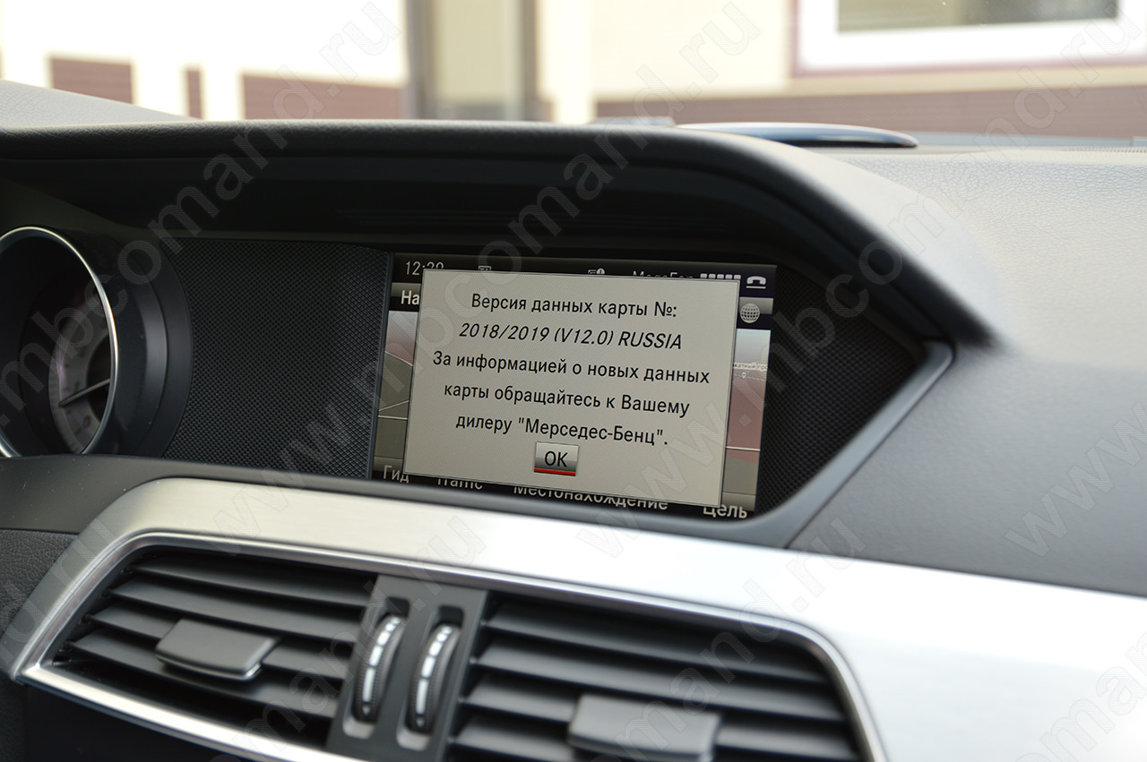

А если мы заговорили про навигацию, то стоит отметить появление новой навигационной карты для систем Мерседес Comand Online 4.5 — 2018/2019 (v12.0)

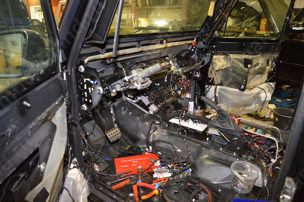

Надо собраться и написать про специфику обслуживания и ремонт Гелендваген. Думаем Вам будет интересно посмотреть, что у них внутри 😅
