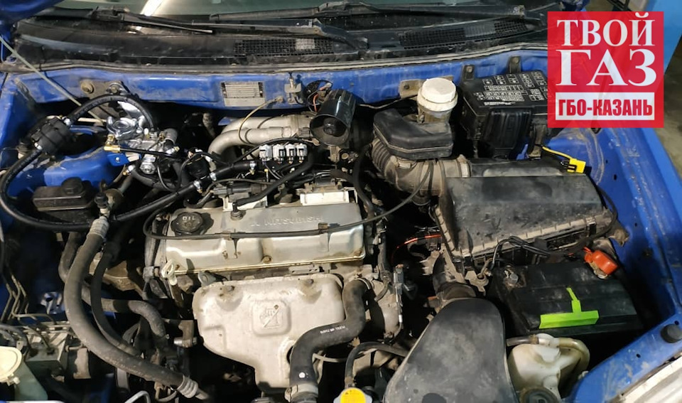

Установка газобаллонного оборудования на Mitsubishi Space Star I, двигатель 4-цилиндровый, рядный, атмосферный, объем 1.3л (82 л.с.). Установлено ГБО 4-го поколения DIGITRONIC MAXI-2 тороидальный баллон 42 л расположен на месте запасного колеса, заправочное устройство выведено в карман багажника.
Комплект:
Электроника — DIGITRONIC MAXI-2 4 цилиндра
Форсунки — DIGITRONIC VALTEK 2 OM (рейка на 4 форсунки)
Редуктор — DIGITRONIC Tomasetto NORDIC( мощность до 175 л.с) с перспективой переставить на другое авто.
Баллон — ТОР(на место запаски) на 42 литра с Мультиклапаном класса А ( с предохранительным, скоростным клапанами и поплавком-отсекателем)
ВЗУ (выносное заправочное устройство) — В карман багажника
Топливные(газовые) магистрали( трубки и шланги) — DIGITRONIC Термо-пластиковая магистраль вместо меди(не окисляется и не подвержена коррозии).
Кнопка — Индикатор выведен слева под рулем
