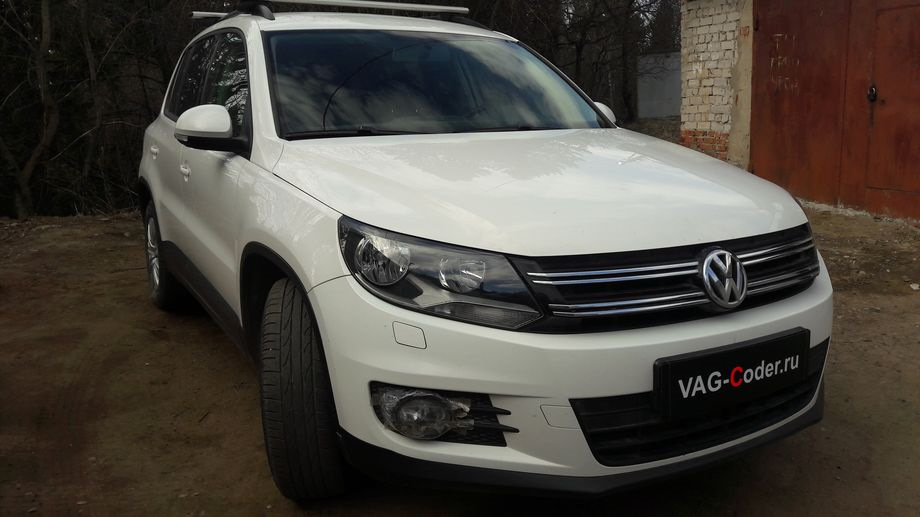

На встречу в компанию "VAG-Coder" приехал владелец автомобиля VW Tiguan-2,0TDI-4х4-АКПП6-2013м/г с проблемой "красного" неработающего усилителя рулевого управления. Комплексные работы по устранению программного сбоя и ошибки неисправности электродвигателя красного усилителя руля "VAG00003: Блок управления — неисправность в электрической цепи, статически (постоянно) / 00003 — Блок управления — 012 — Сбой в изоляции эл.цепи — Индикатор неисправности ВКЛ", перепрошивка руля в Audi Q3 RS Quattro в VAG-Coder.ru в Перми .
По кодированию и активации скрытых функций в Перми в компании "VAG-Coder" в Перми.

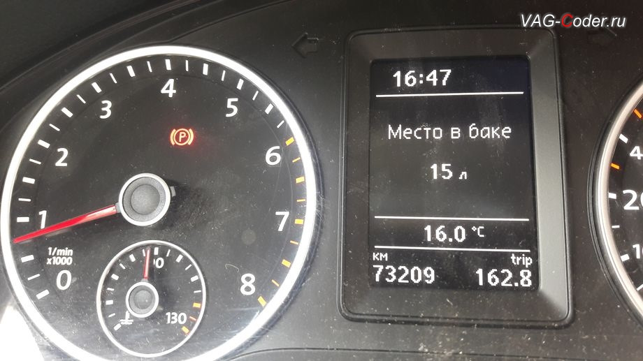

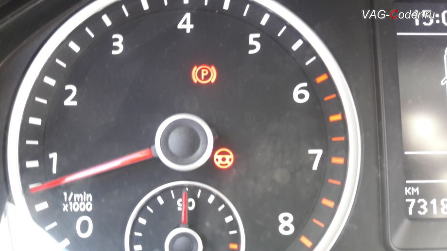

Владелец автомобиля Фольксваген Тигуан-2013м/г обратился с проблемой неработающего усилителя рулевого управления. В панели приборов постоянно горит пиктограмма "красный руль", ошибки не удаляются. Адаптацию крайних положений руля выполнить не возможно. Руль крутится туго.

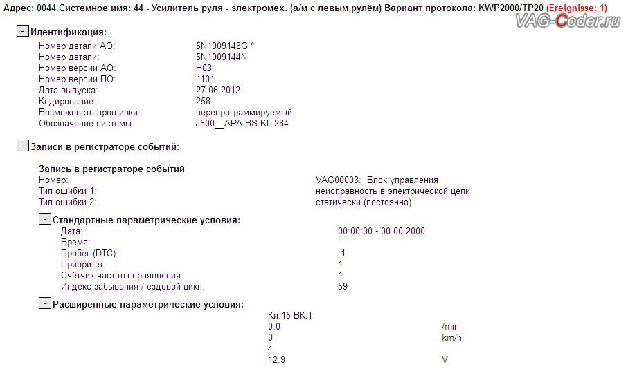

В 44-м блоке управления усилителя руля в логе сканирования присутствует статическая (постоянная) не удаляемая ошибка:
— VAG00003: Блок управления — неисправность в электрической цепи, статически (постоянно) / 00003 — Блок управления — 012 — Сбой в изоляции эл.цепи — Индикатор неисправности ВКЛ
Были выполнены комплексные работы по устранению программной ошибки неисправности усилителя рулевого управления. Сделана перепрошивка руля до правильной версии, устраняющая программный сбой и ошибку неисправности электродвигателя усилителя руля, а затем сделана программная адаптация датчиков блока усилителя рулевого управления.
По итогам всех сделанных работ все ошибки полностью ушли и усилитель рулевого управления снова заработал в полном объеме. Владелец автомобиля снова получил полностью работающий усилитель руля, вернув комфорт вождения и безопасности движения своего автомобиля.

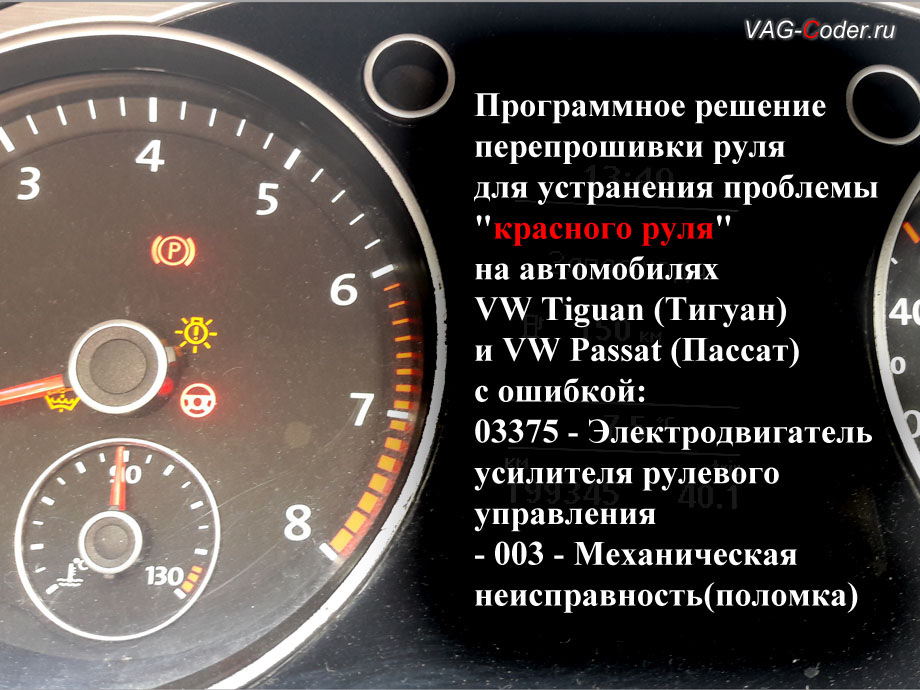

Подробнее о возможности восстановления работоспособности усилителя руля и устранения программного сбоя и ошибки "красного руля" можно прочитать в статье "Устранение ошибки 03375 механической неисправности (поломки) красный руль от VAG-Coder.ru".

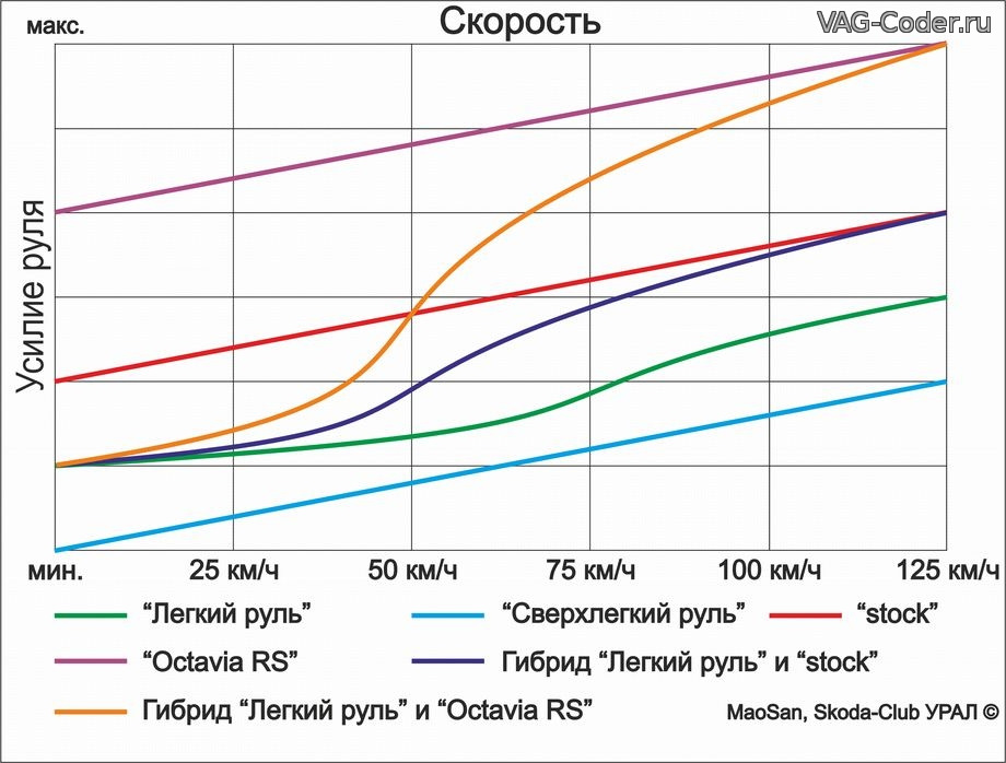

Затем, владелец автомобиля Фольксваген Тигуан-2013м/г пожелал изменить стоковую прошивку руля и сделать руль еще более комфортным. Были выполнены работы по перепрошивке параметрии руля, которая программно меняет усилие затяжки руля в зависимости от скорости движения автомобиля. Подробное описание о возможных вариантах прошивки руля смотрите в статье "НЕстандартные функции — Перепрошивка руля а/м VAG: VW (Фольксваген), Seat (Сеат), Skoda (Фольксваген)".
Причем, владельцу было предложено залить несколько вариантов и дать возможность прокатиться на каждой залитой прошивке — оценить индивидуально плюсы и минусы той или иной прошивки и сделать выбор того, что ему больше подходит под его стиль и манеру вождения. В итоге, владелец сделал свой выбор в пользу модификации перепрошивки руля в "Audi Q3 RS Quattro".
