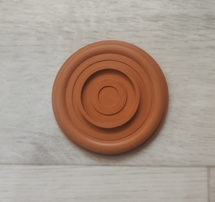

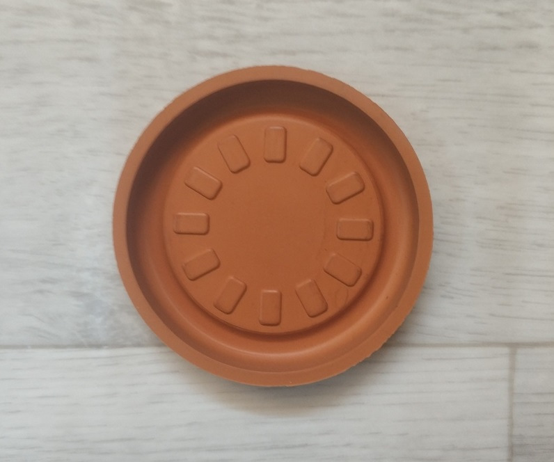

Мембрана клапана вентиляции картерных газов (рециркуляции картерных газов) клапанной крышки Opel и GM, оригинальные номера клапанных крышек 5607229, 55596087, 55569822, 55590970, 55590969. Старая мембрана со временем ссыхается и рвется по рабочей кромке, производиетль предлагает заменить клапанную крышку Opel GM всборе, мы предлагаем более бюджетное решение — замена износившейся мембраны опель. Мы производим и продаем мембраны для OPEL и GM отдельно.
Мембраны изготовлены из маслобензостойкого материала — Viton.
Замена данной мембраны довольно трудоемкая процедура и требует определенных навыков, аккуратности и терпения. Мембрана запаяна в маслоотделитель, который встроен в алюминиевой крышке головки блока цилиндров Opel.

Подбирайте по номеру клапанной крышки. Это 100% вариант.
Здравствуйте, там ничего сложного нет.
Нужны будут нож, молоток, строительный фен, эпоксидный клейс струбцины или тиски)
Вскрывается маслоотделитель (половинится ножом и молотком, предварительно нагрев) потом вскрывается крышечка мембраны. Сборка в обратном порядке, сжимая струбцинами и оставляя высохнуть клей)
