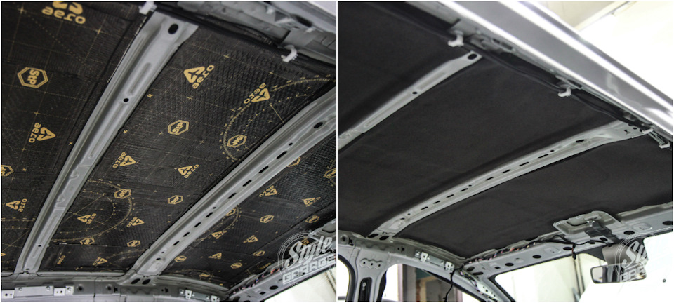

Шумоизоляция крыши Lada Vesta SW Cross — это наслоение двух составов: самоклеющегося вибродемпфера Aero 2 мм и вспененного шумопоглотителя Biplast 10 мм. Первый слой делает металл жестким, неприступным для вибраций от дождя и аэродинамических потоков, а также дорожного шума. Второй слой служит гасителем звуков, остающихся после прохождения первого материала. Помимо основной функции, обработка потолка дает и ощутимую прибавку в утеплении салона.
