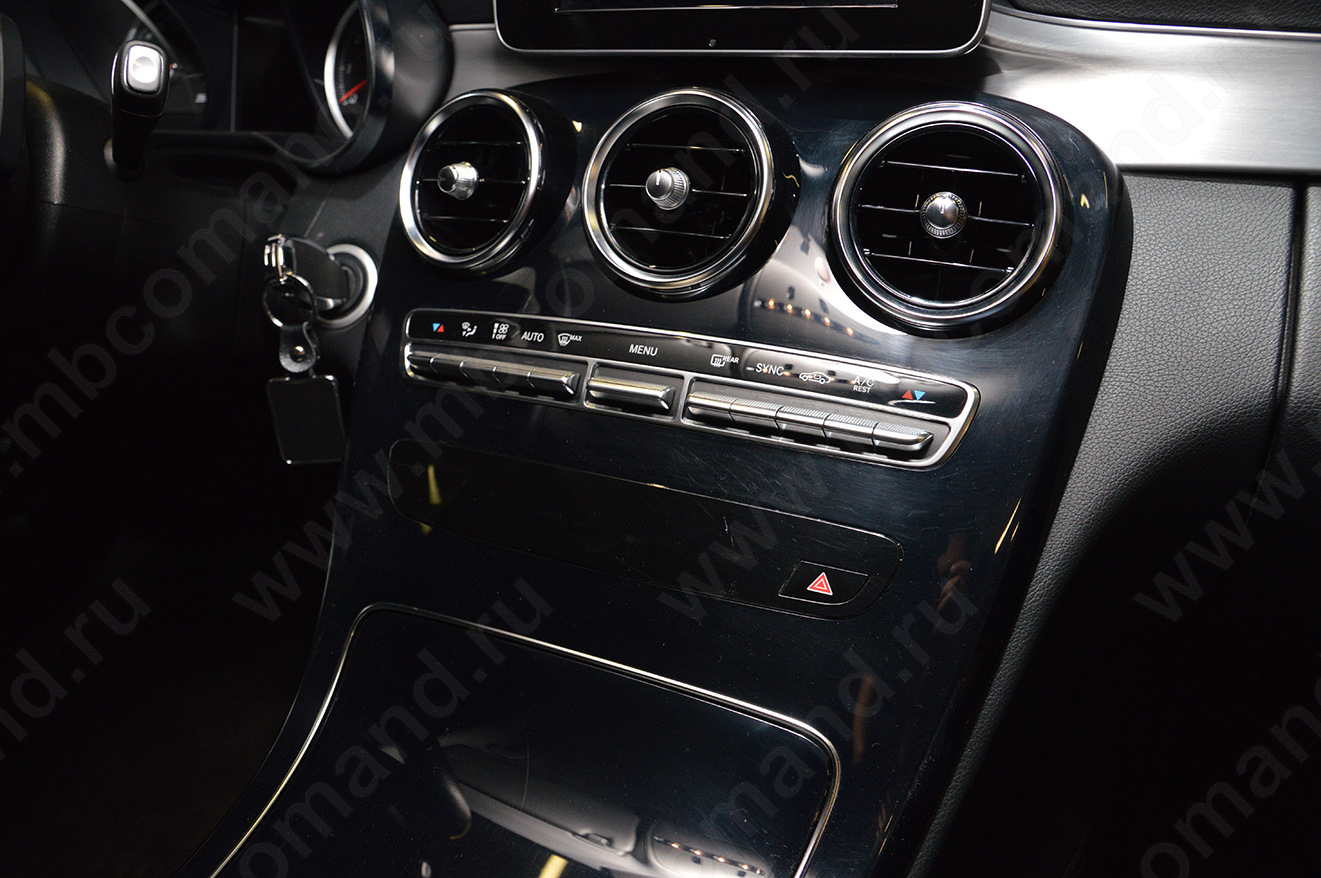

Кроме этого, устройство с поддержкой CarPlay будет еще и с дисководом, а это значит что нам потребуется заменить переднюю планку, установив ее исполнение с кнопками.

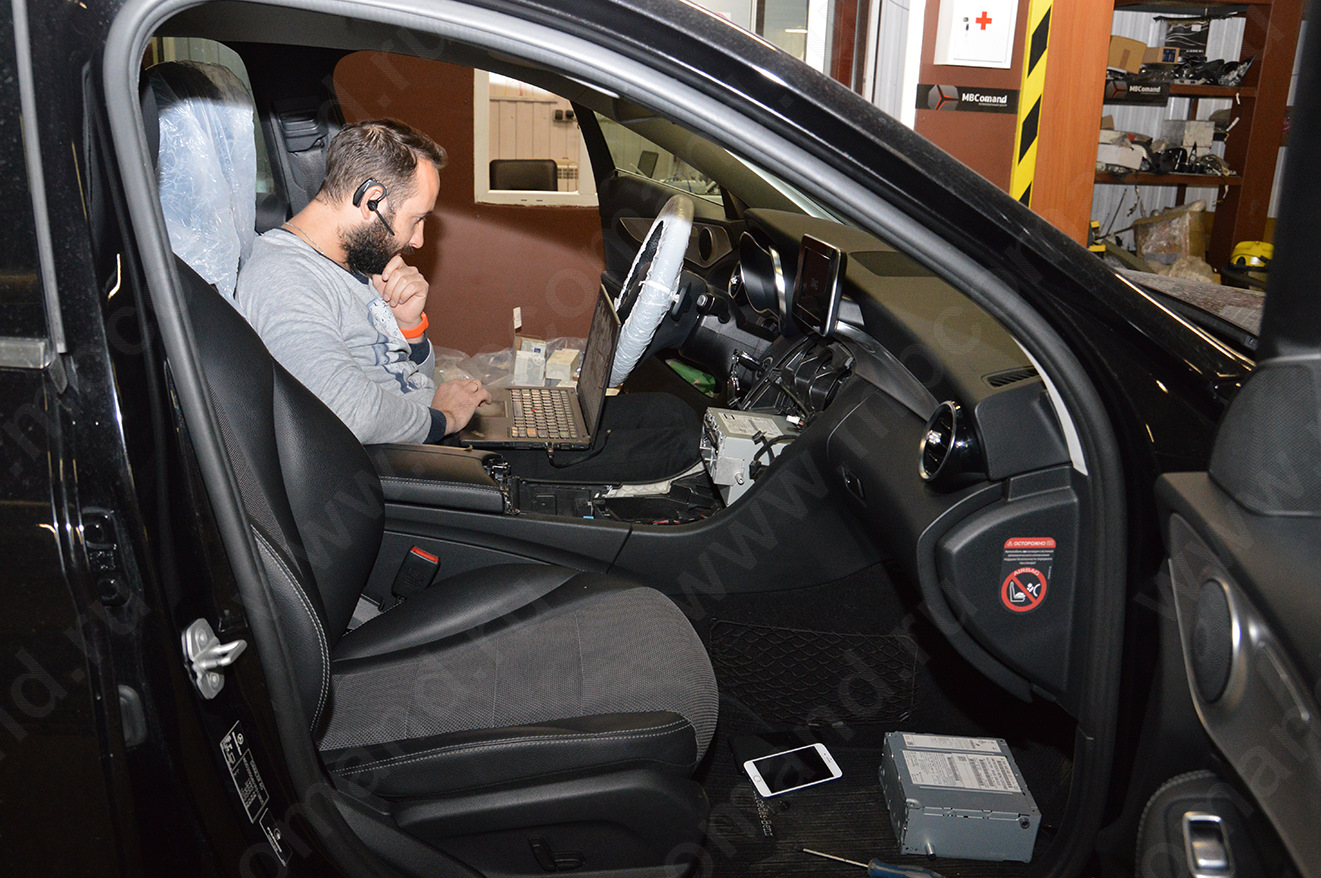

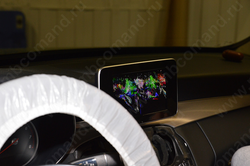

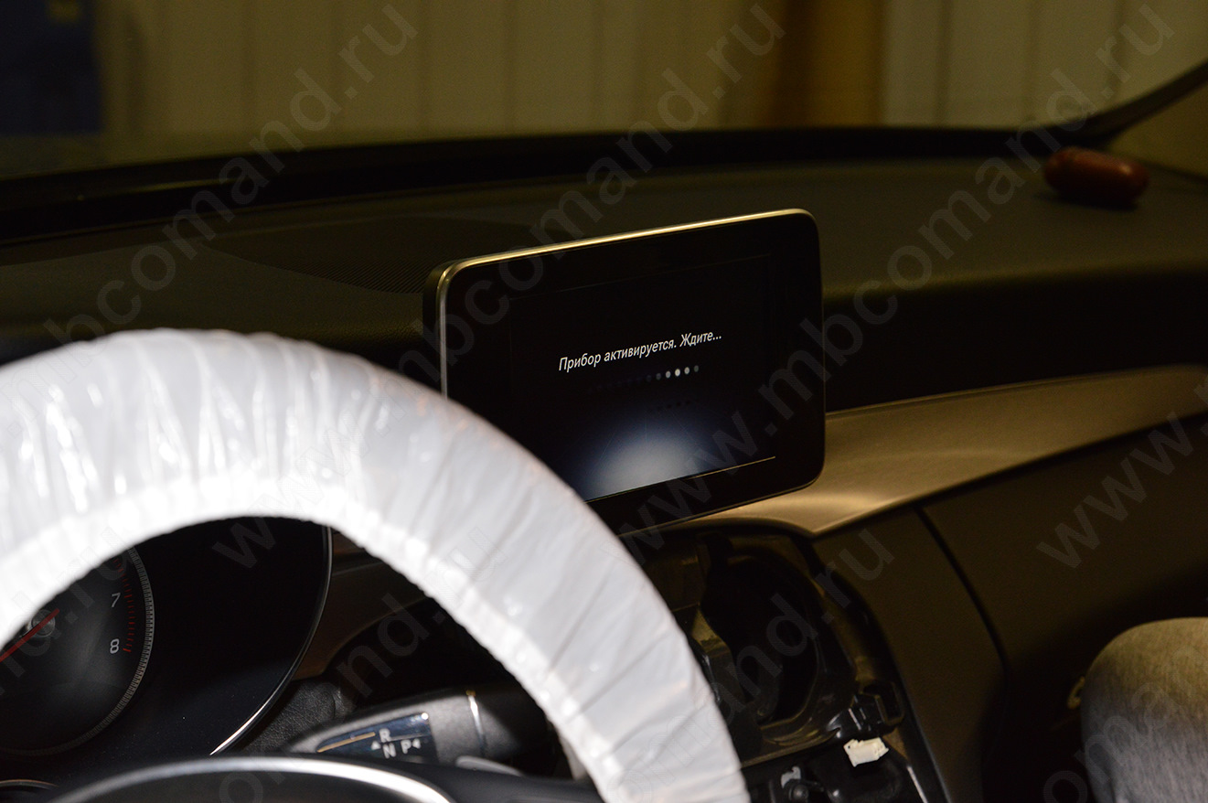

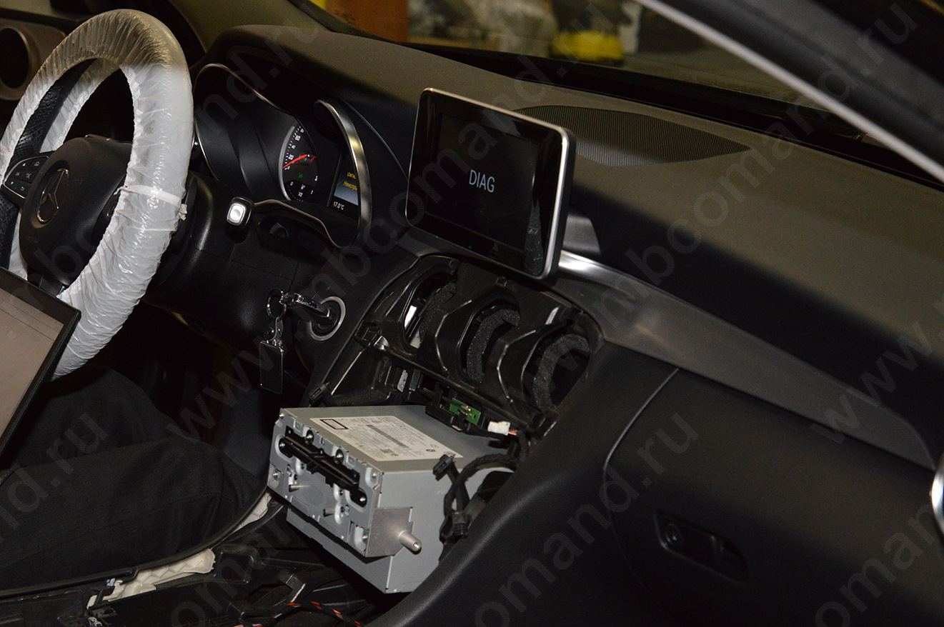

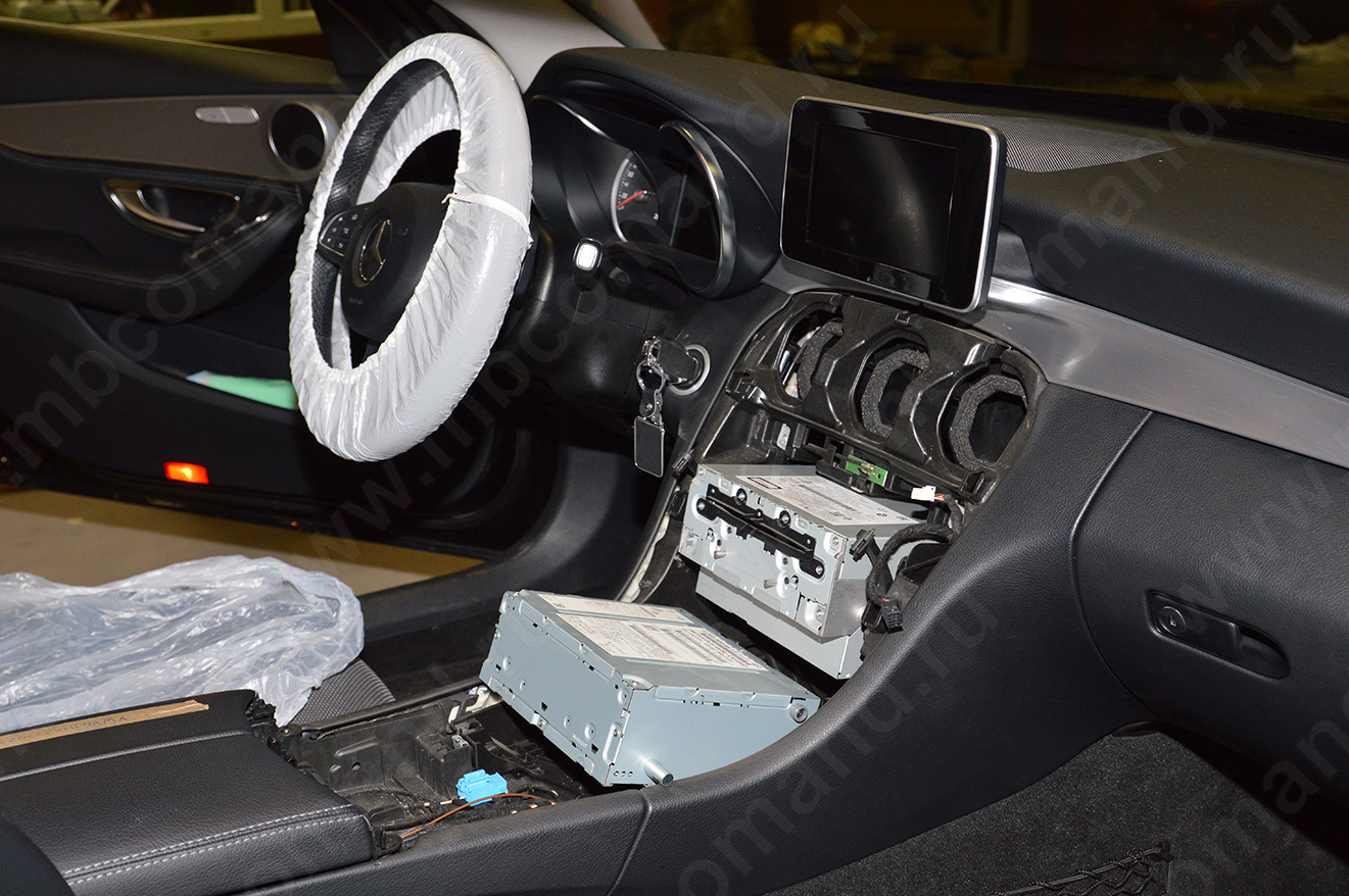

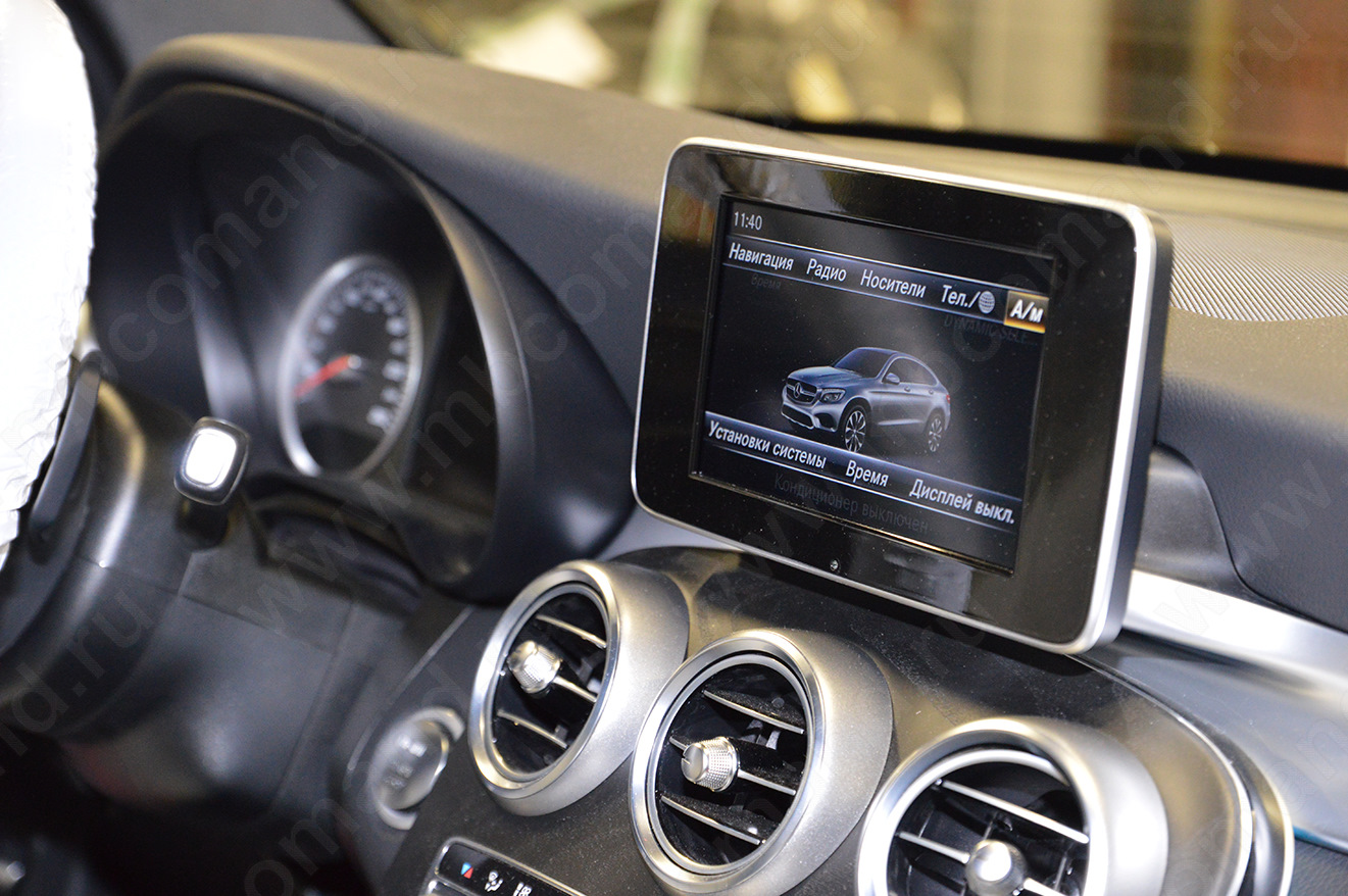

Приступаем к замене головного устройства.
Одной лишь заменой не обойтись — требуется прописать систему, провести кодировочные мероприятия.

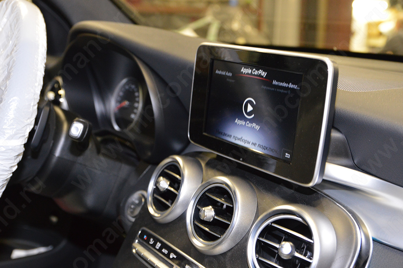

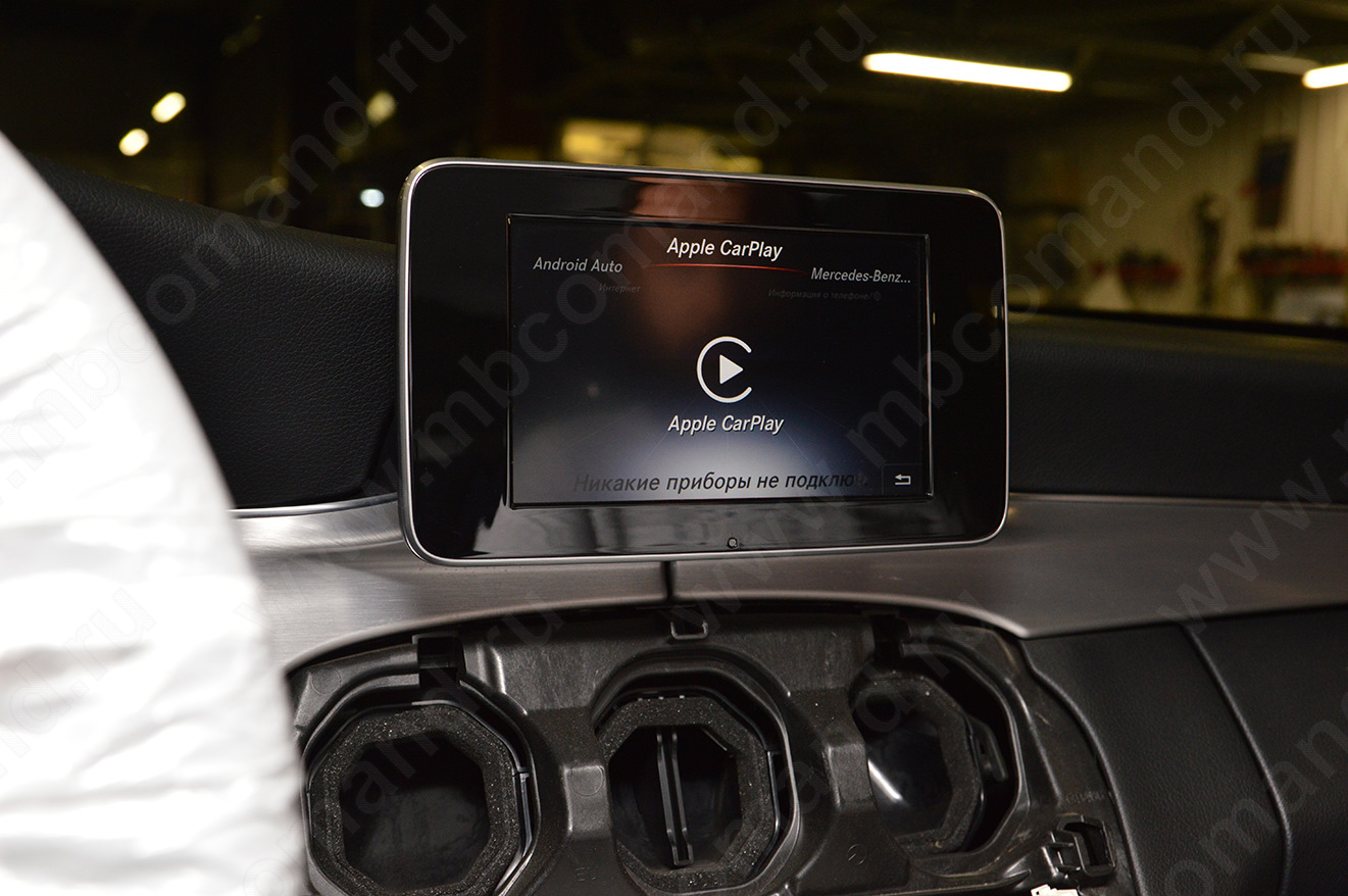

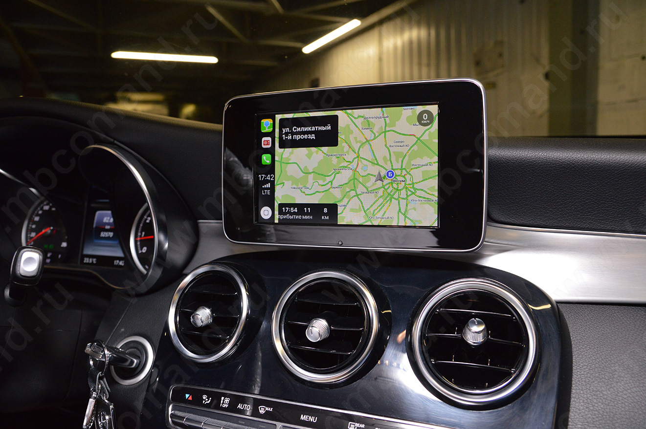

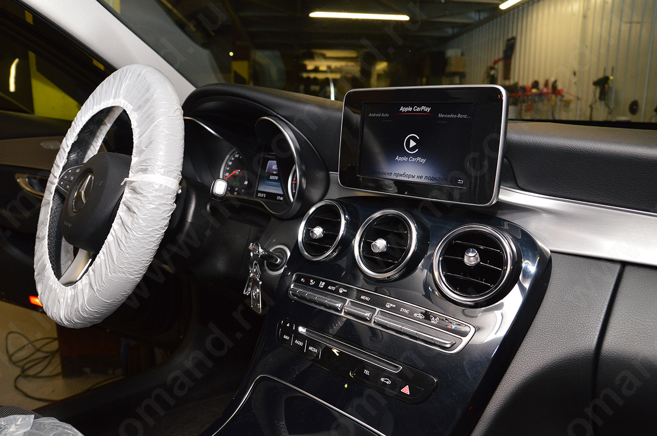

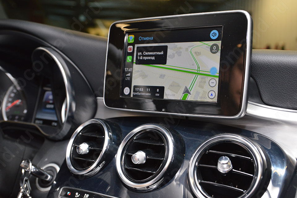

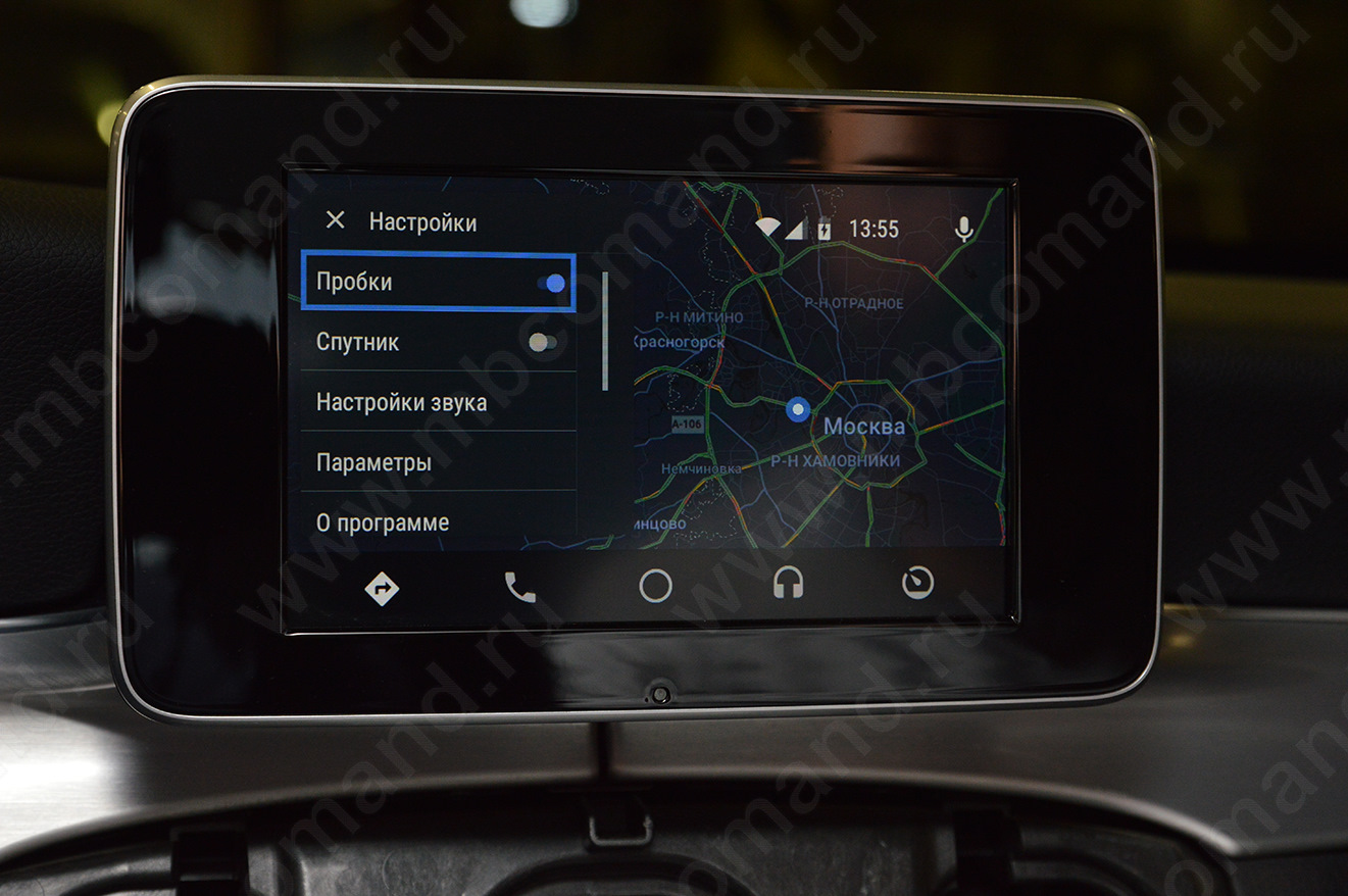

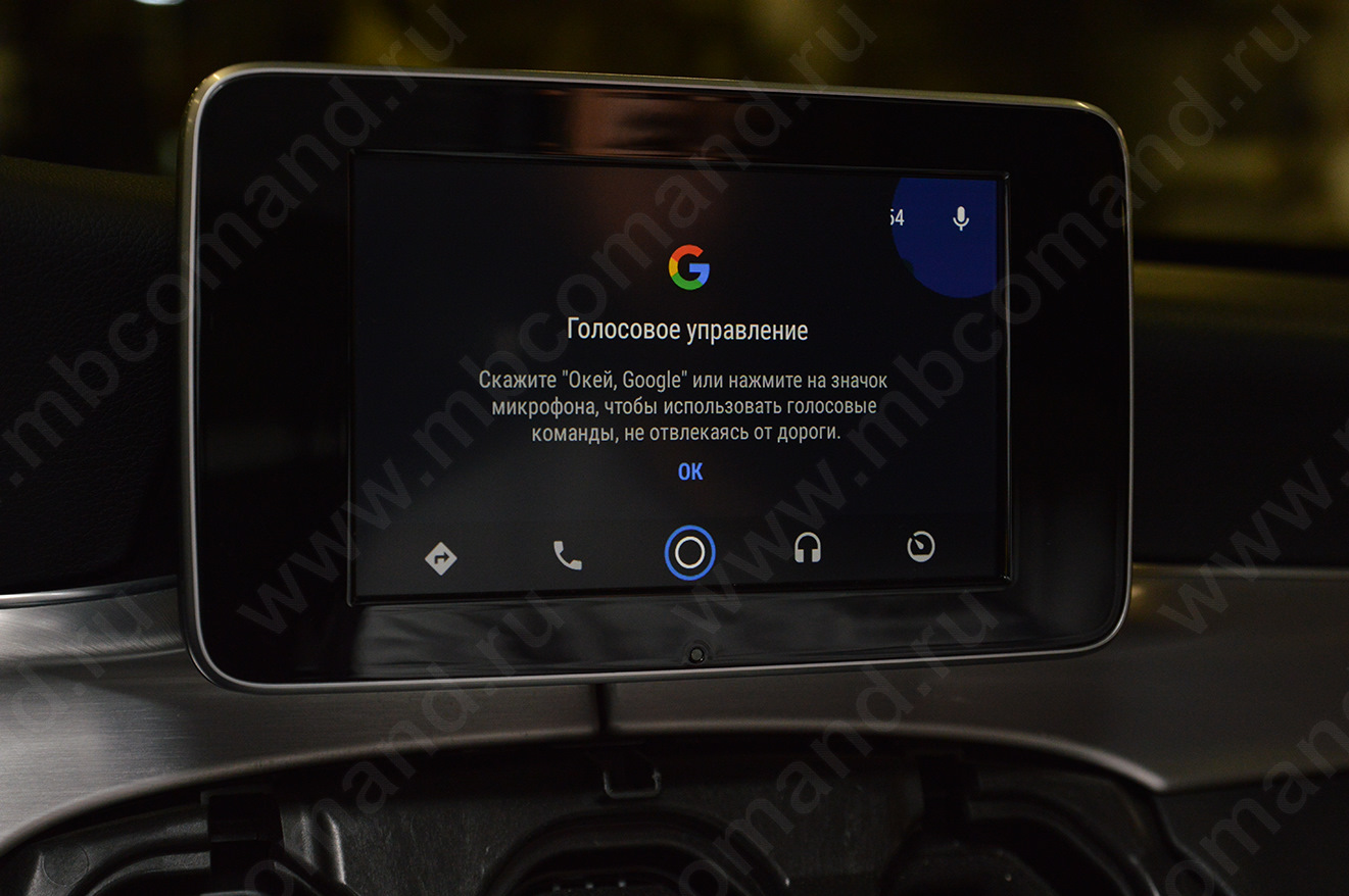

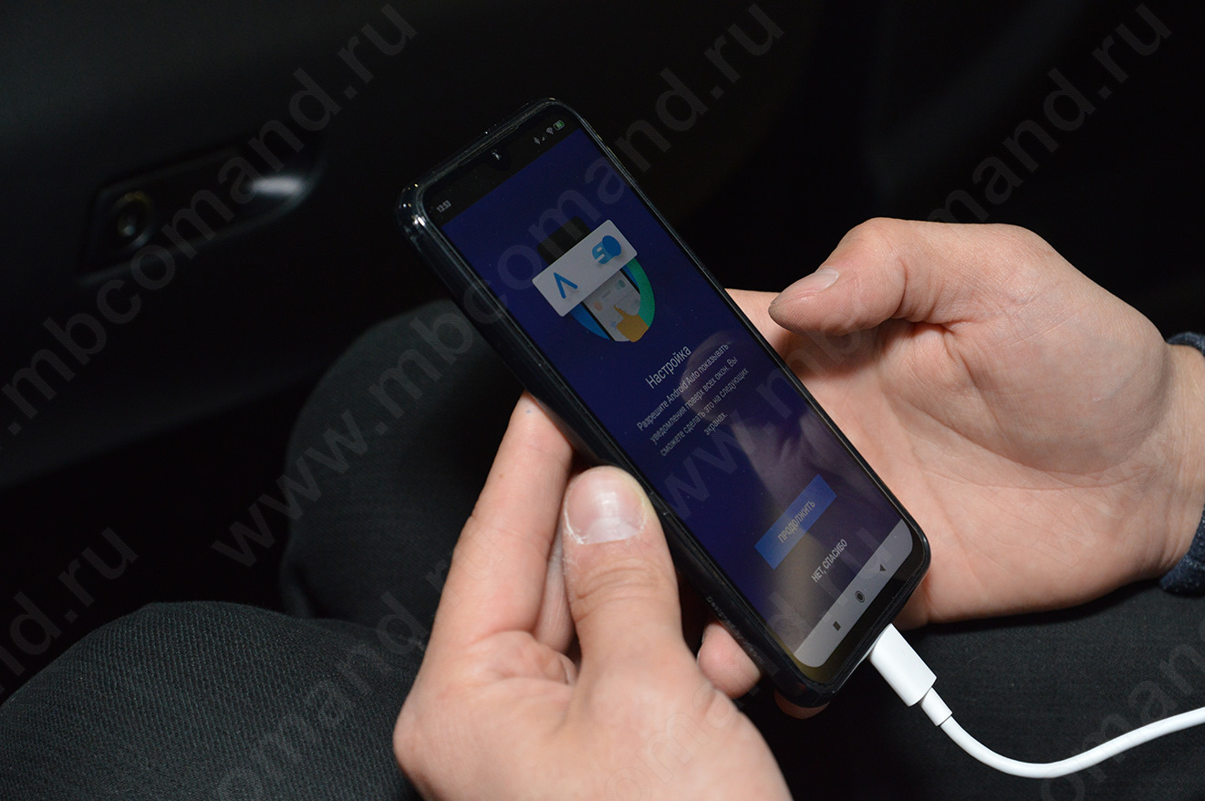

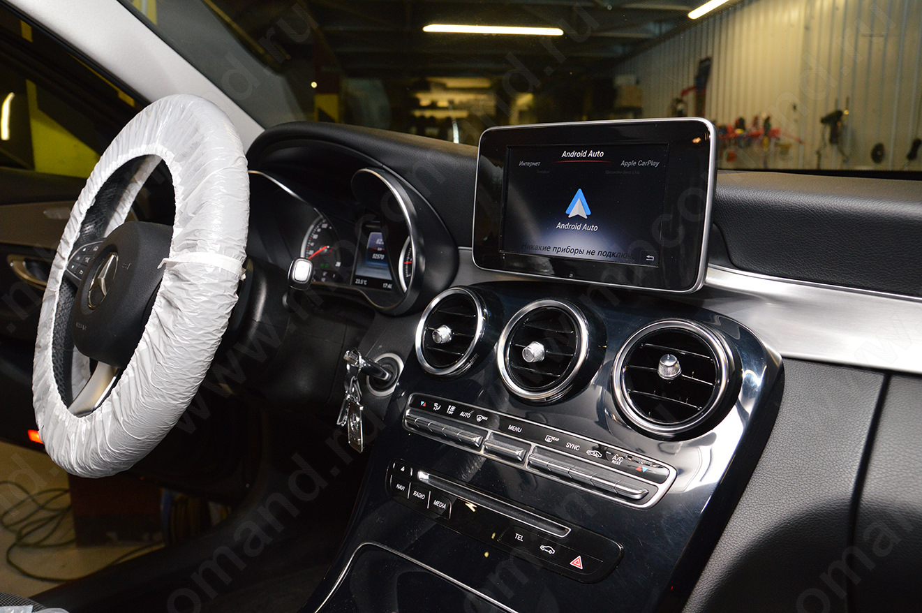

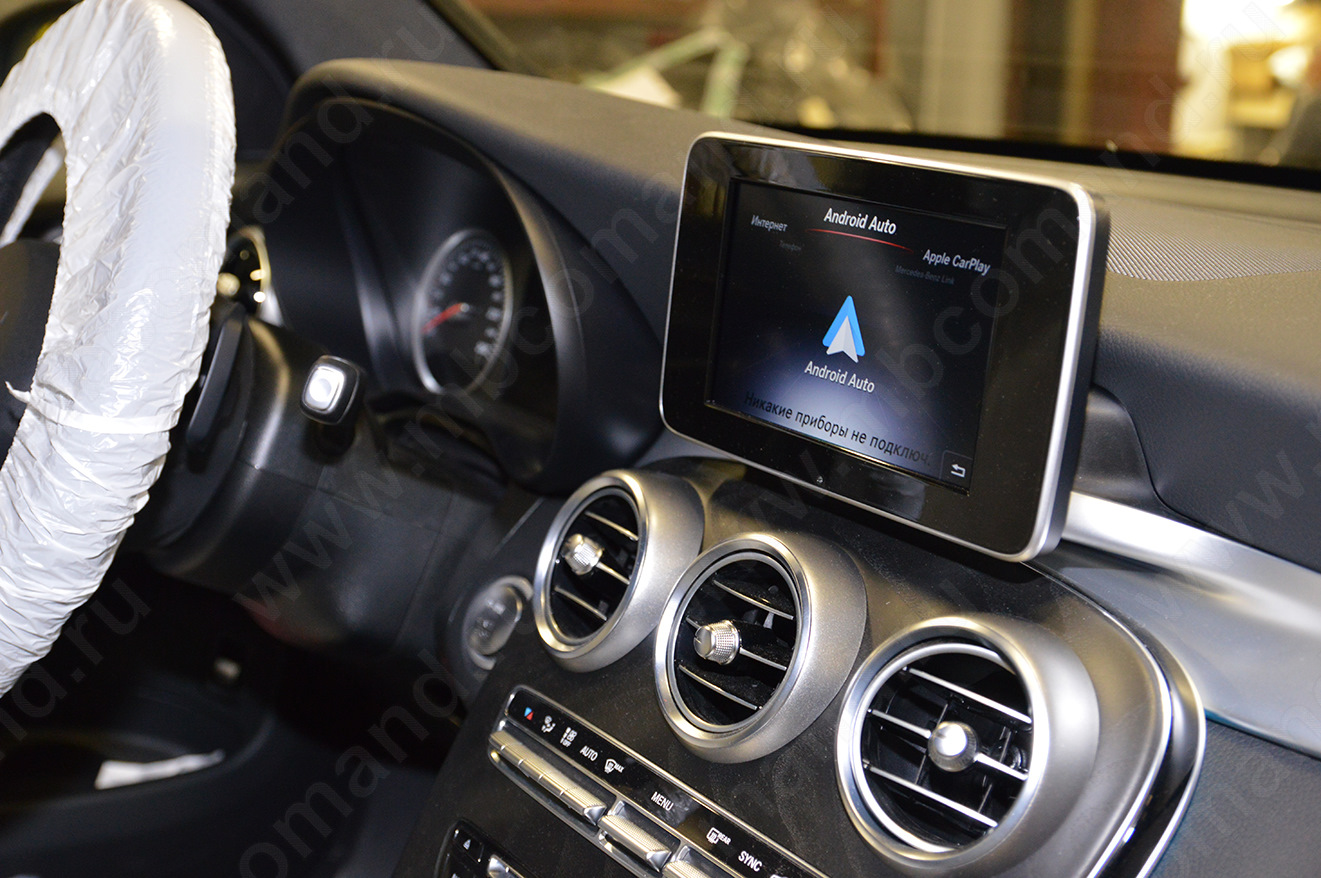

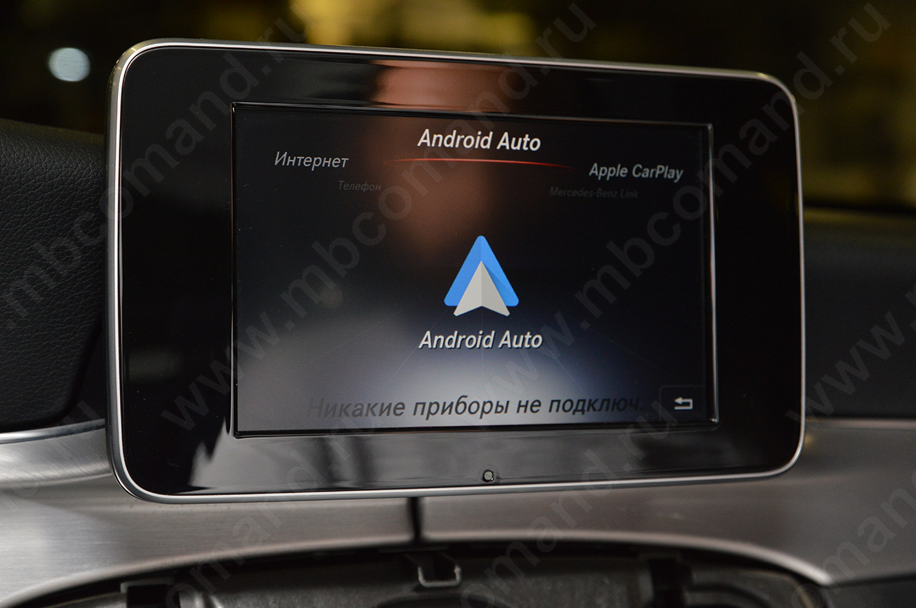

Проверяем, что у нас получилось, на примере решения от Google — AndroidAuto:

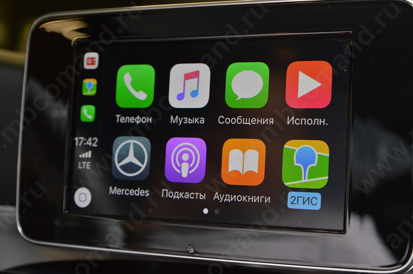

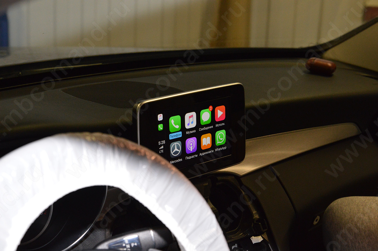

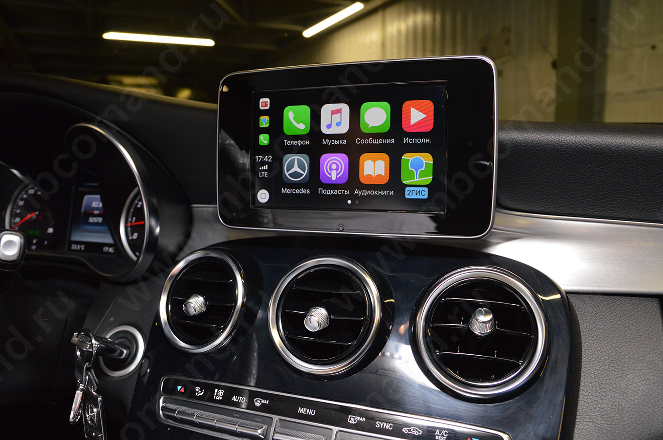

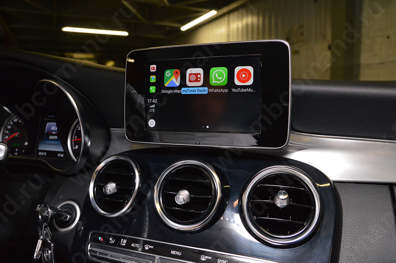

Но вся замена мультимедиа затевалась для Apple CarPlay, ведь у нашего заказчика iPhone:

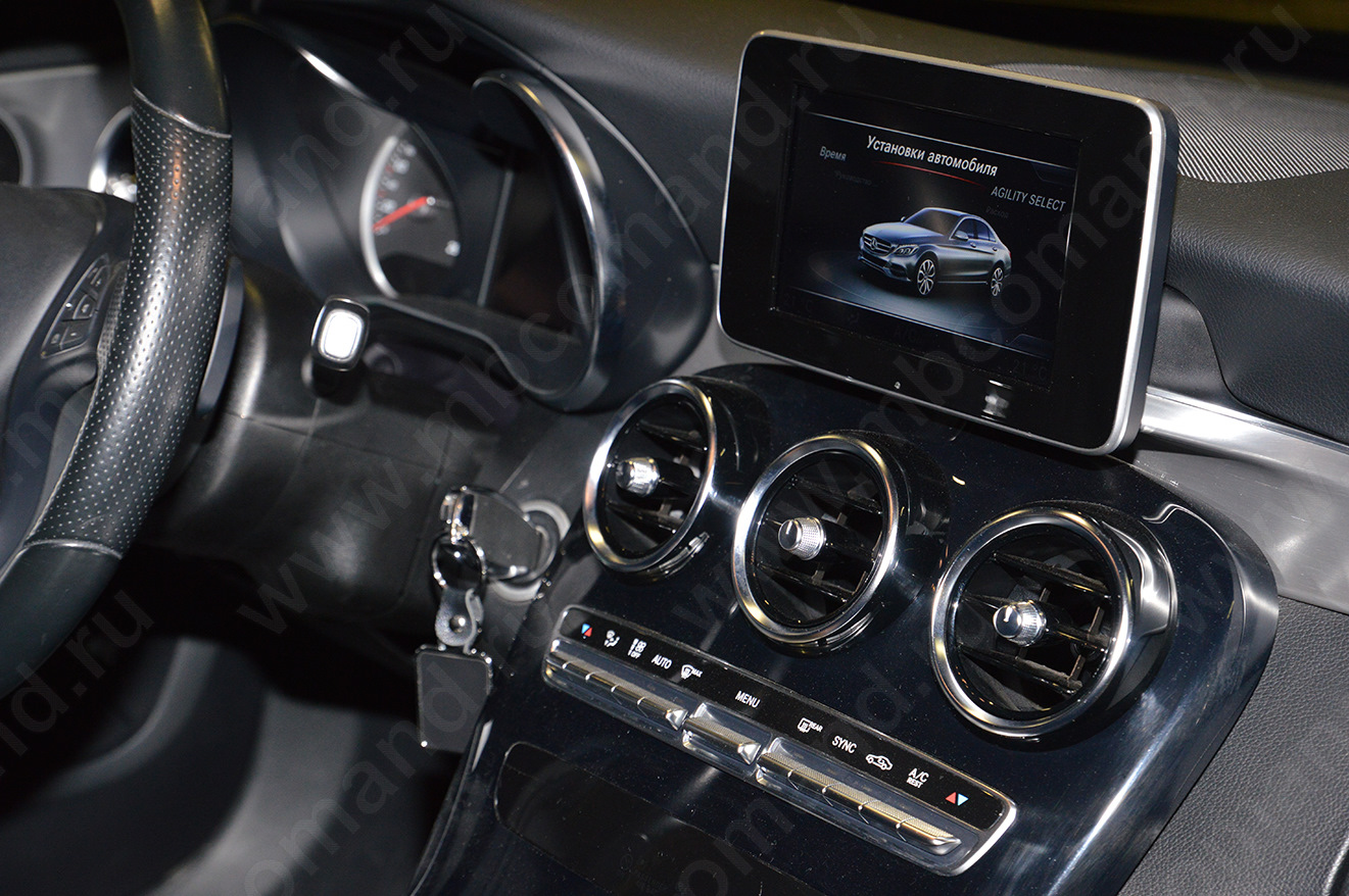

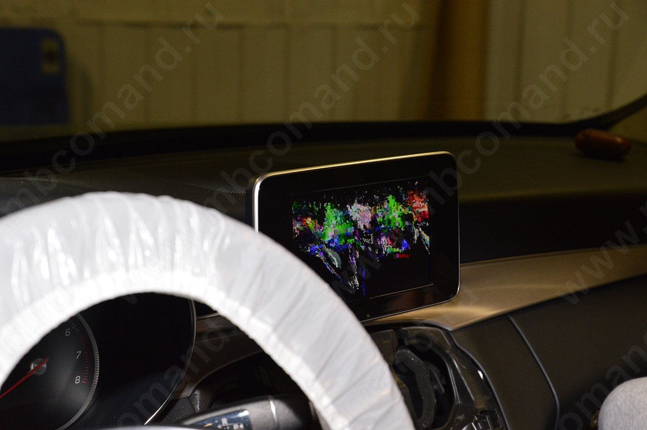

Снова выполняем кодирование Мерседес, работа с настройками и не только:
Вообще — Мерседес это большой компьютер со своими драйверами, которые надо периодически обновлять. Windows и Mас тоже требуют обновлений 😀 Не говоря уже про оболочки смартфонов 😁

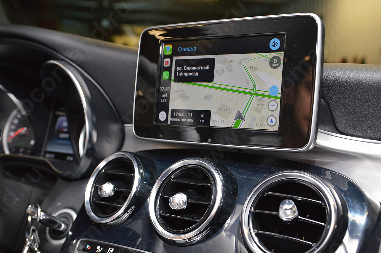

Но самая фишка в настоящий момент это карты 2ГИС, которые очень схожи с Яндекс картами, и не исключено, что данные с пробок берутся у Яндекс Навигатора!
