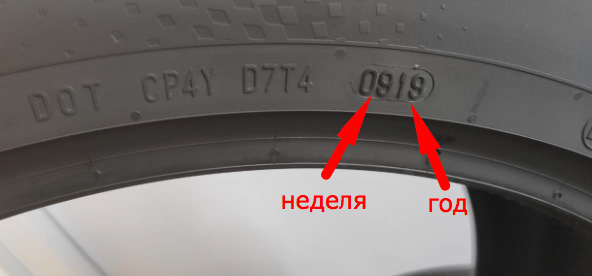

3. Начало отсчёта "срока годности".
Самой важной датой считается не дата её производства, а дата её установки на автомобиль — именно в этот момент шина начинает подвергаться внешнему "разрушительному" воздействию: растяжение материалов, давление воздуха и далее давление массы автомобиля вкупе с трением о дорожное покрытие. Вот с этого момента можно начинать отсчёт возраста.

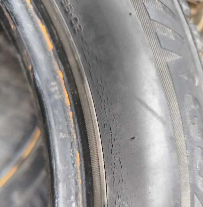

Не совсем верно, купил шины Goodyear в 16году, сначала одна потрескалась, думаю как так? смотрю на ней 14 год, на след. год трещины пошли на той которая 15го года была( и только 2 были 16года, они начали трескаться позднее всего)
То есть за ту же цену вы получаете шины со сроком службы на 2 года меньше (тоже раньше думал ерунда, опыт показал обратное) теперь буду придираться несмотря на уговоры продаванов, либо скидка как минимум!
P/S: трещины на первом колесе пошли в 21м году, то есть через 5лет
Вывод: год выпуска важен!
