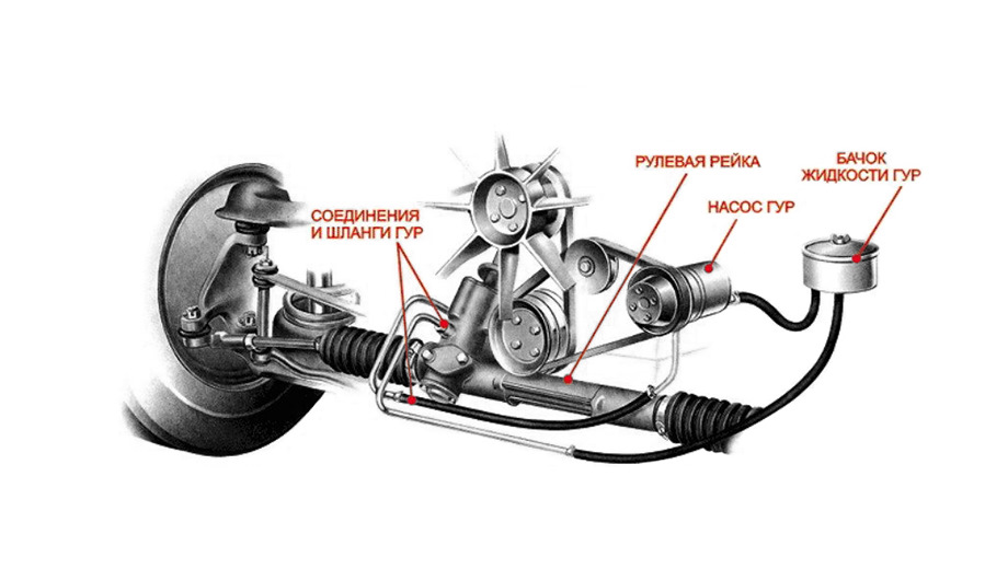

Что такое гидроусилитель руля
На самом деле вращению руля способствует именно масло в гидросистеме, которое передает усилие от руля к колесам автомобиля. Но масло не только создает давление, но и берет на себя функцию смазки для всего узла рулевой рейки с ГУР, масло охлаждает рейку и бережет от коррозии.

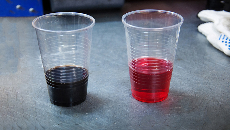

Вам нужно сначала вспомнить, какого цвета масло изначально заливали в бачок (зеленое, красное или желтое). Затем открутить крышку бачка гидроусилителя. Шприцем набрать жидкости и налить в пластиковый стаканчик.
Если масло потемнело или стало темно-коричневым — его пора менять.
А если своей консистенцией масло ГУР напоминает… скажем так, горячий шоколад — немедленно меняйте масло!

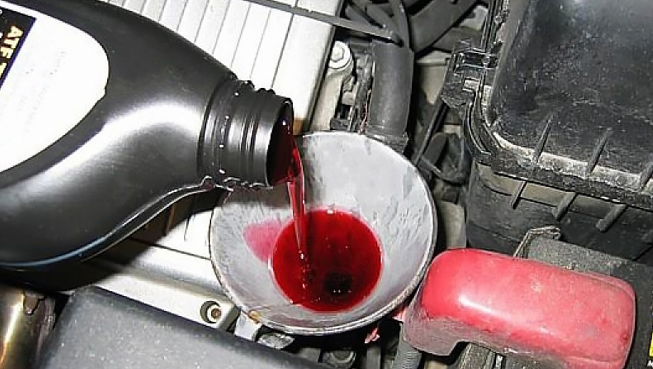

6. Когда вы убедились, что масла в системе точно нет, то вставляете лейку в тот шланг, что от насоса ГУР. Маленькими порциями осторожно вливаем масло в лейку.
7. Ваш ассистент вращает руль, чтобы свежее масло заполнило гидросистему.
8. Когда в канистре для старого масла вы увидите, что потекло свежее масло — это будет означать, что свежее масло заполнило систему.
9. Доливаем масло в бачок до максимального уровня. Ставим шланги на место, затягиваем хомуты.
10. Опускаем автомобиль, заводим автомобиль. Проверяем уровень масла в бачке. Добавляем масло до тех пор, пока его уровень не перестанет уменьшаться.
