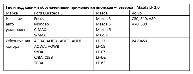

Двигатели LF имеют много модификаций, которые представлены в таблице:

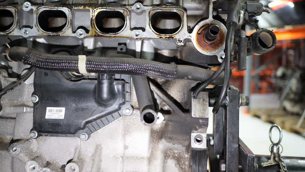

Частая причина плавающих оборотов мотора
Если водители столкнулись с такой проблемой, то стоит проверить не только дроссельную заслонку, но и патрубок системы вентиляции картерных газов. Он «любит» трескаться, после чего во впуске оказывается лишний воздух.

Что то разногласия! У вас на скрине двигатель cjba это LF-DE, а в интернете LF-62. Так все таки какой аналог в мазде двиг?
У меня LF-17 2.0л 150л/с
wolflav
мазда 3 первого поколения до рест
