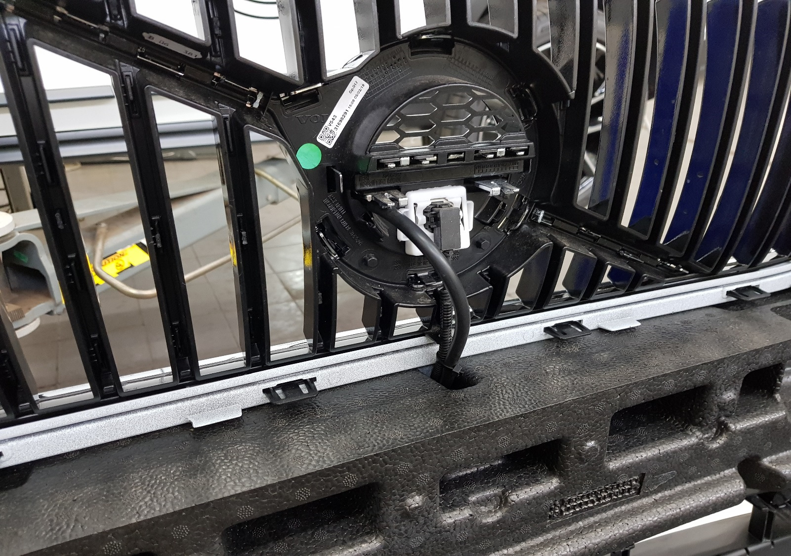

Идея с внедрением омывателя передней камеры возникла уже очень давно, но все представленные варианты оказывались не очень пригодны — торчащая форсунка омывателя "съедала" обзор камеры.

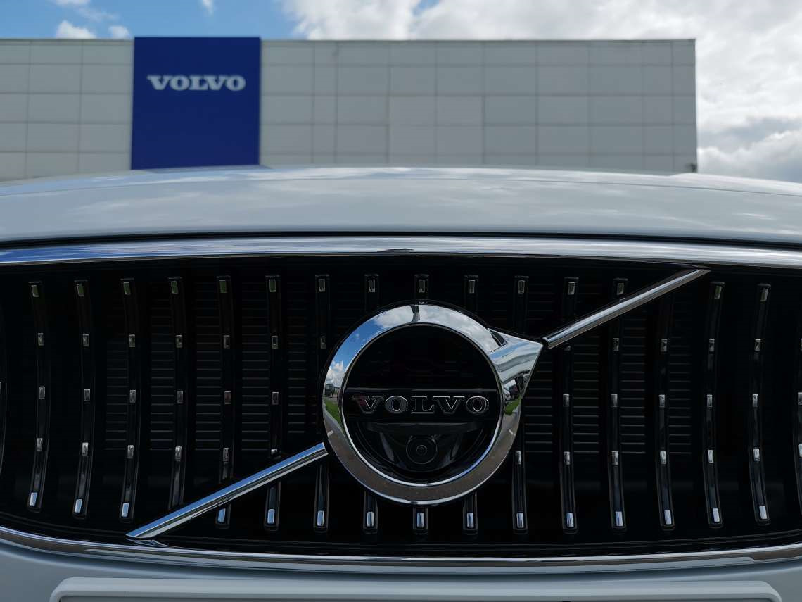

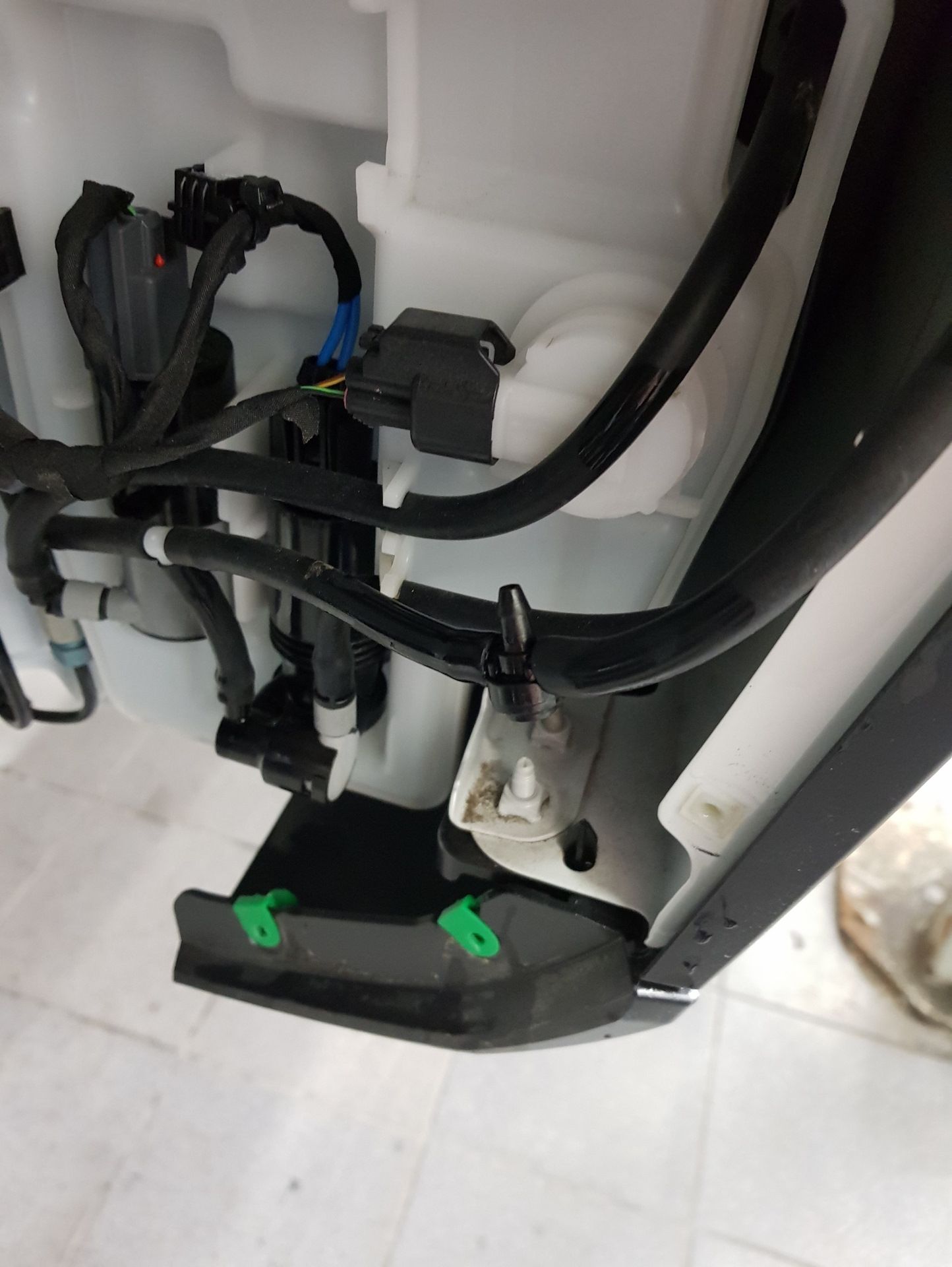

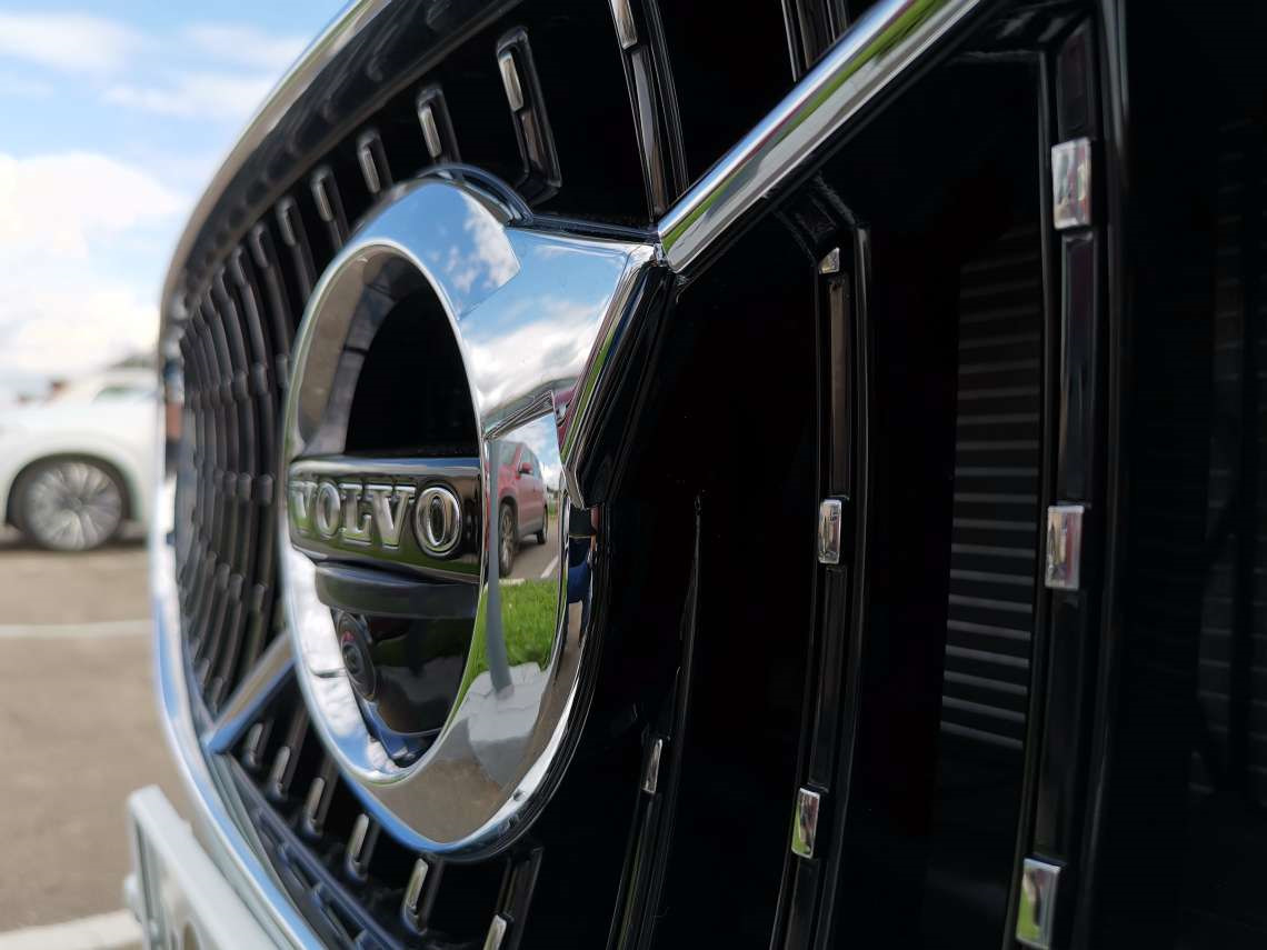

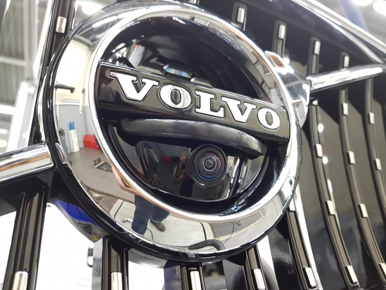

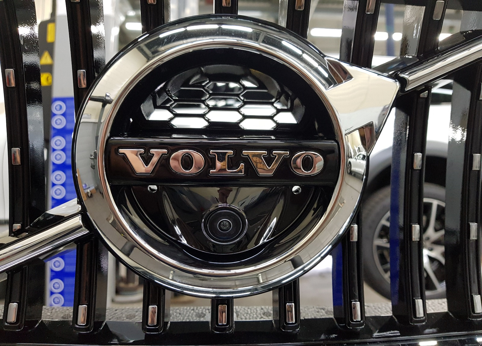

Мы преследовали цель разработать такую форсунку, которая прекрасно вписалась бы в дизайн решётки, была надёжно закреплена и самое главное — не бросалась в обзор передней камеры. Решение нашлось — совместно с одним из российских КБ мы разработали подходящую по всем параметрам форсунку.

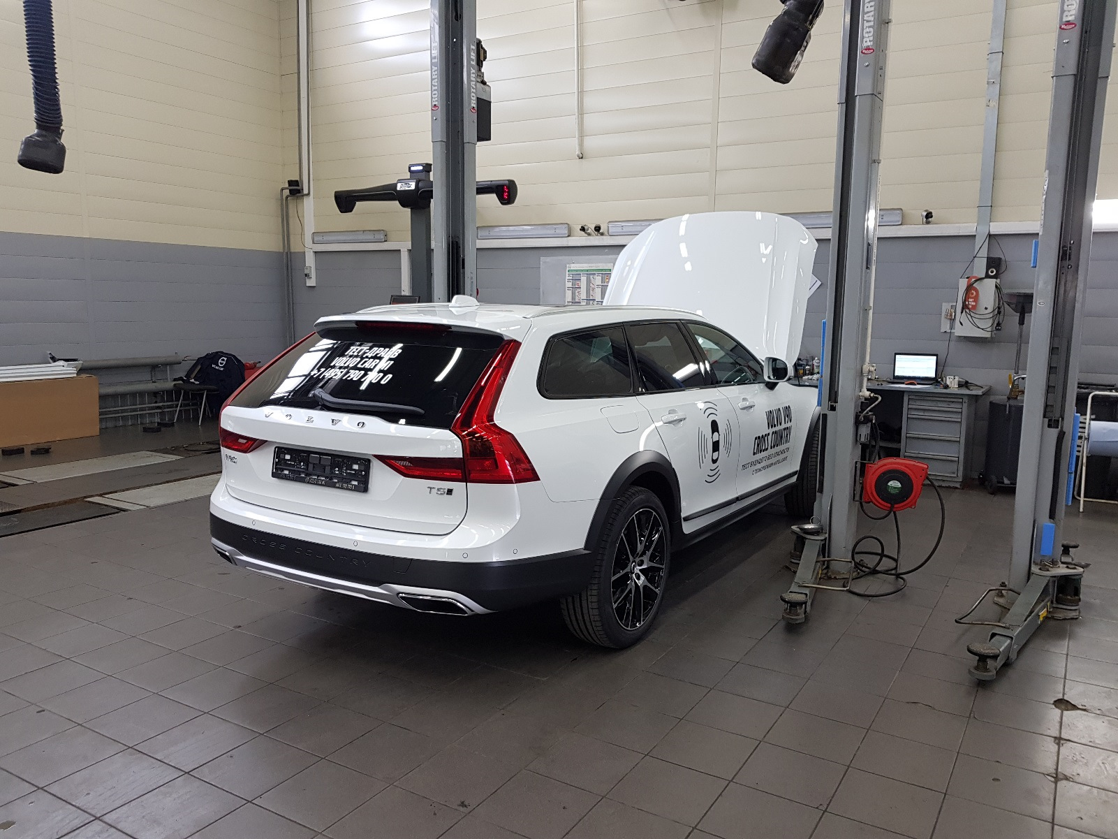

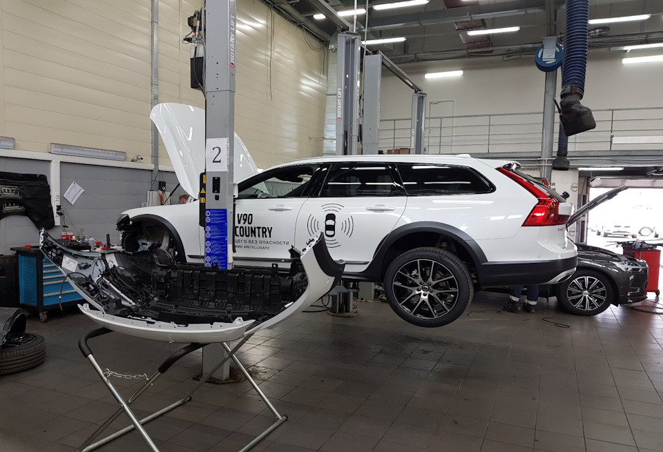

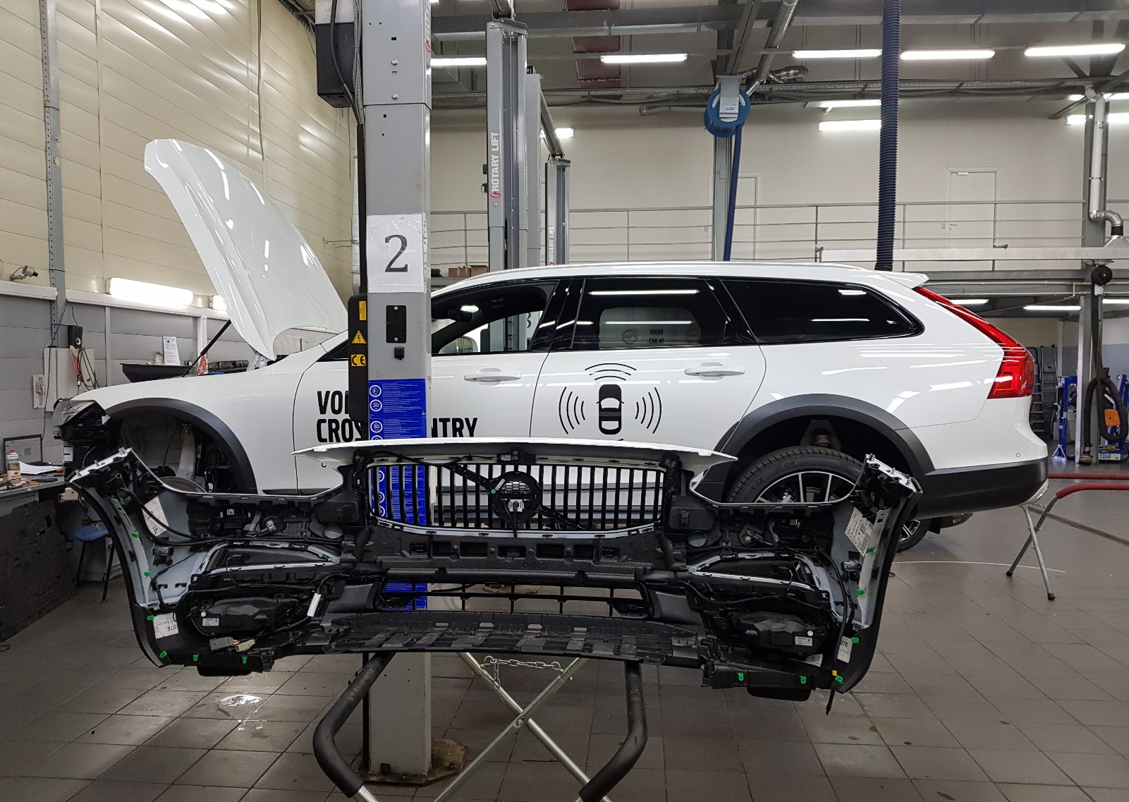

В качестве "подопытного" — один из наших тестовых автомобилей, Volvo V90 Cross Country 2020 модельного года.
Итог: омыватель отлично моет глазок передней камеры, не мешает обзору, надежно закреплен и выглядит на наш взгляд очень гармонично.

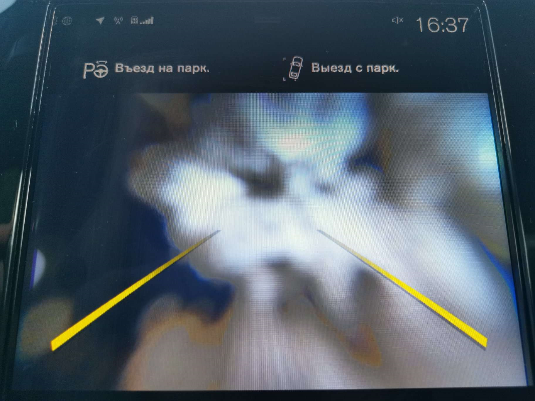

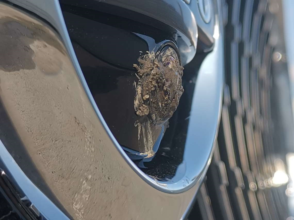

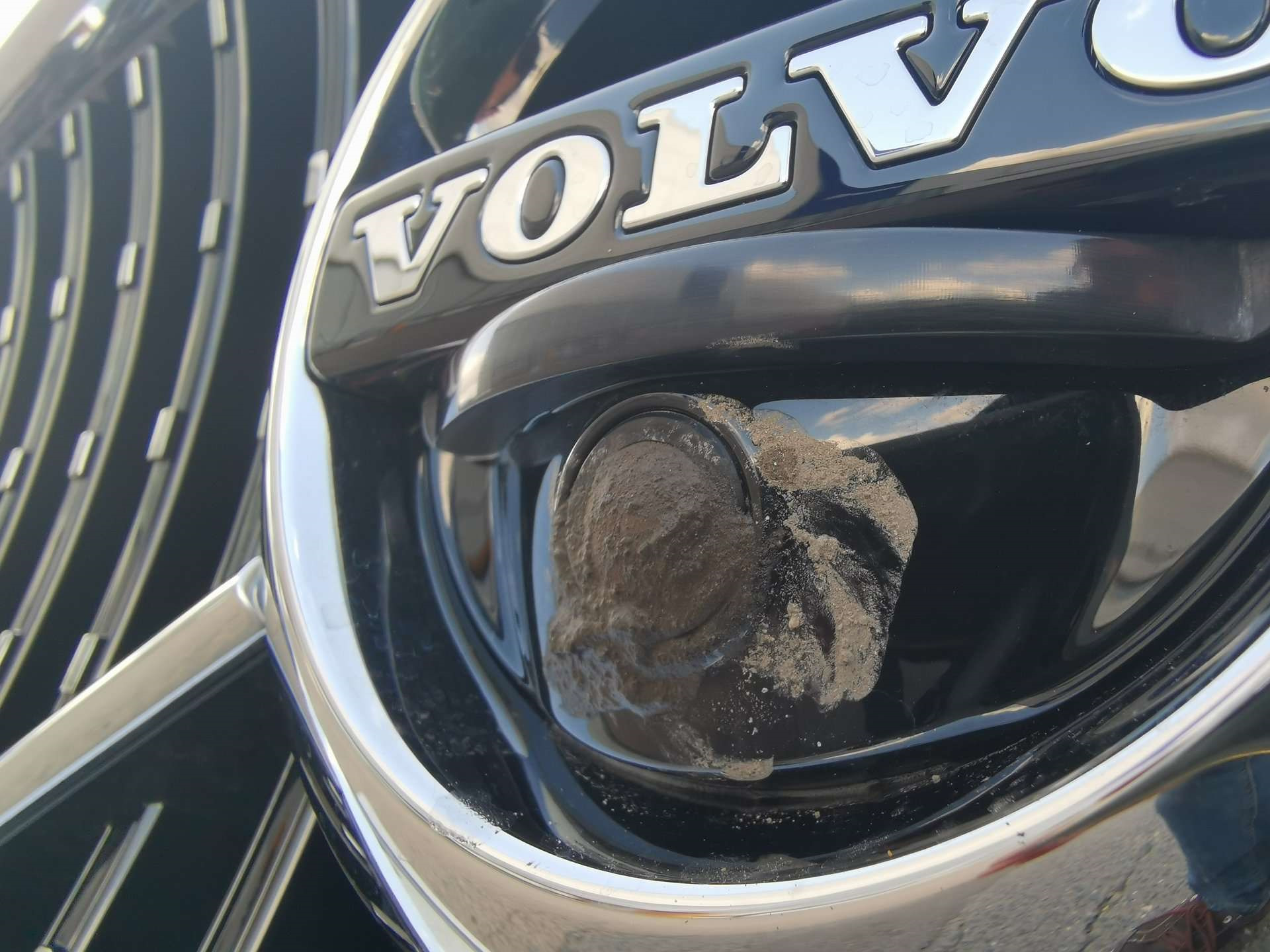

Для наглядности мы умышленно замазали грязью глазок камеры…
Что из этого вышло, можно посмотреть в коротком видео-ролике
Установить омыватель камеры переднего обзора можно на всю линейку автомобилей платформы SPA и СМА, за исключением ХС90 MY 2020

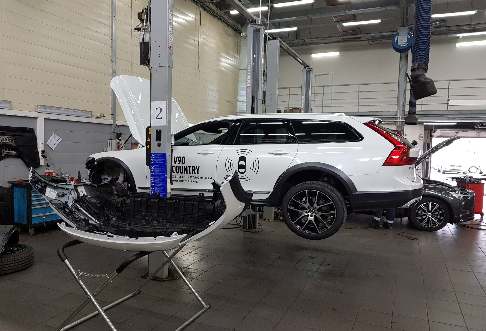

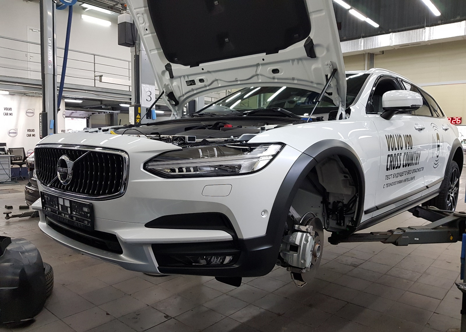

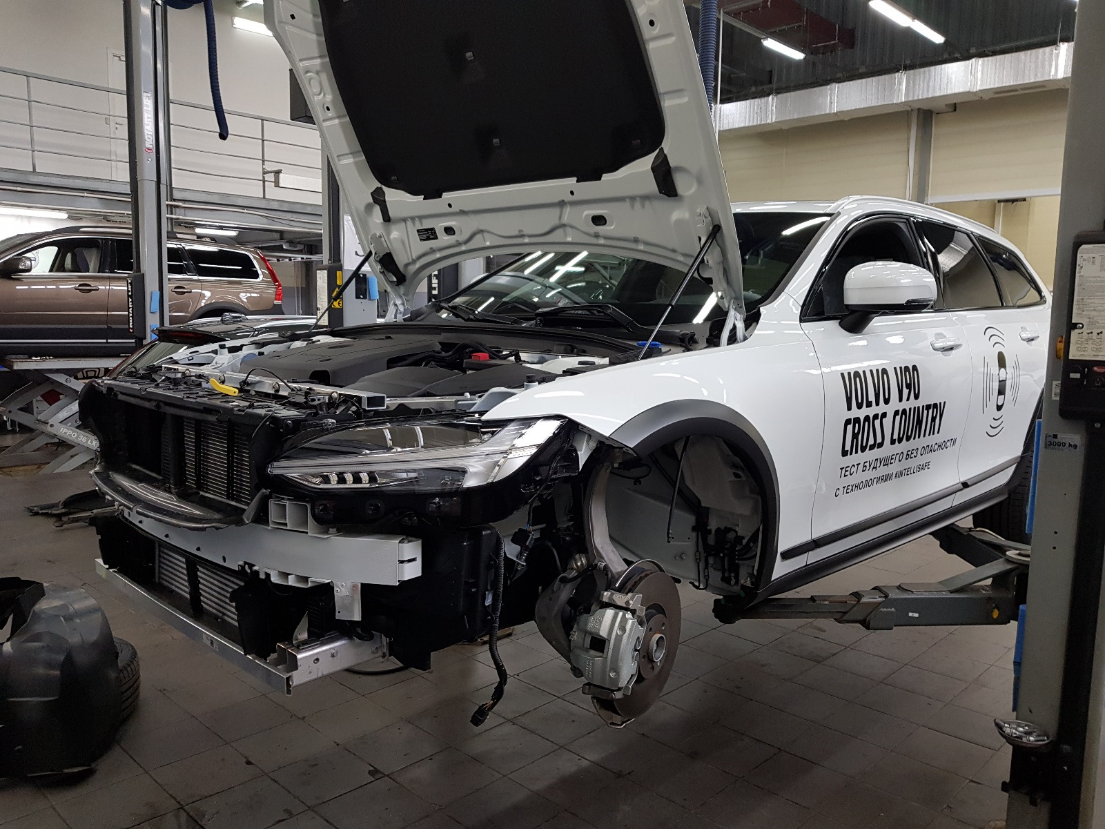

Процесс установки омывателя не быстрый и трудоёмкий, занимает по времени почти 4 часа, да и производство форсунки вышло недёшево. Омыватель камеры переднего обзора с установкой обойдётся в 20.000 рублей.

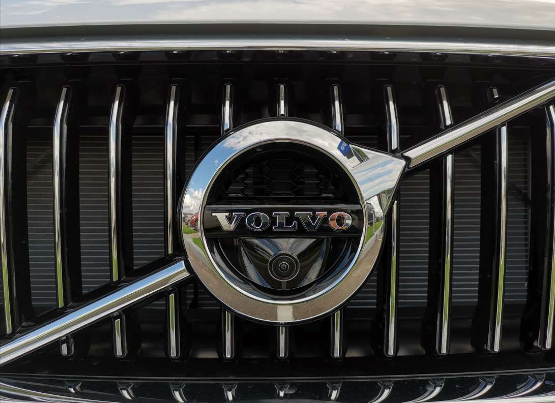

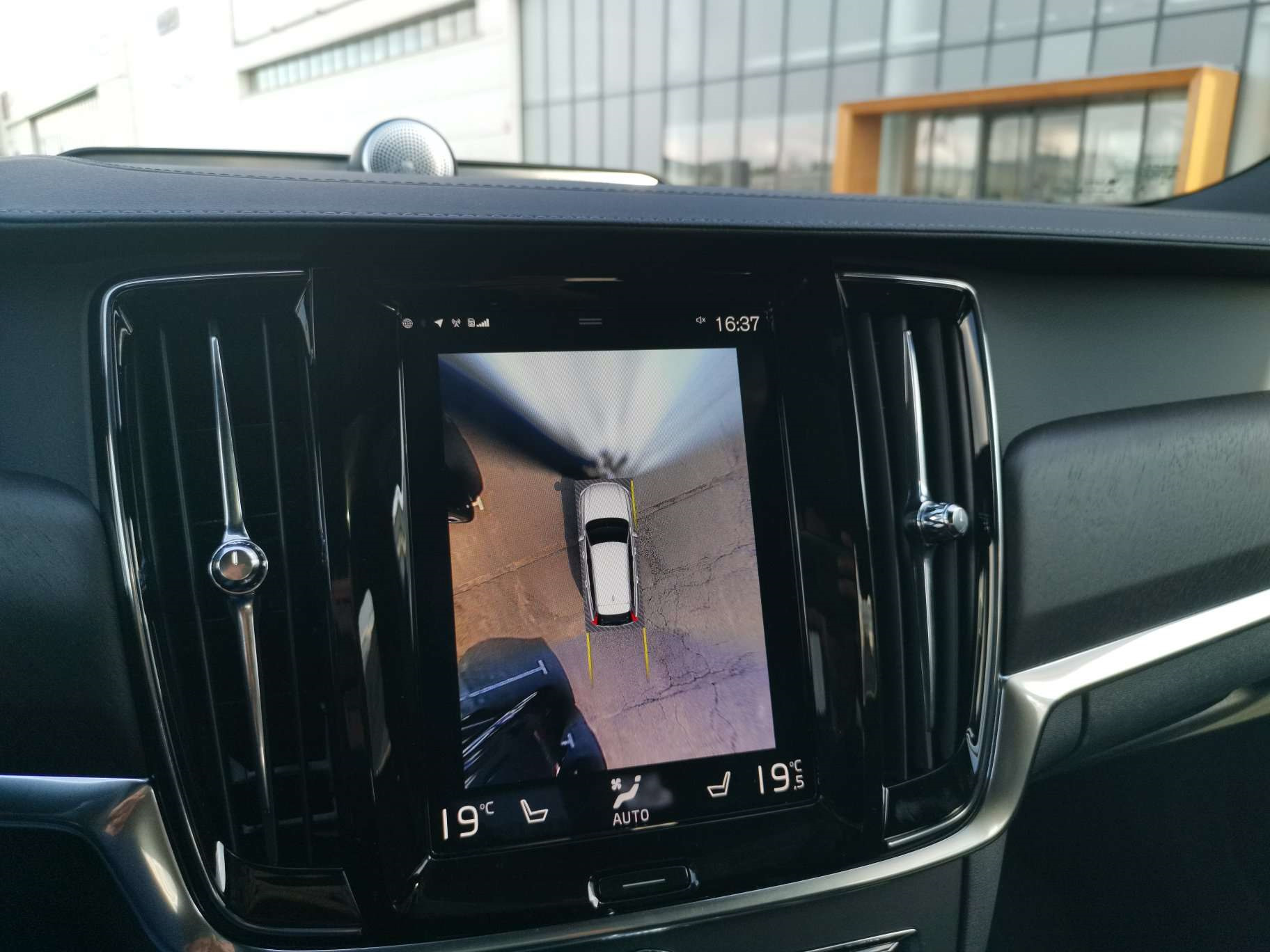

Добрый день! Фотографию передней камеры можно?

Фото вблизи моей камеры
Здравствуйте. Пишу вам из Минска, читаю ваш борт-журнал. У меня XC90 MY16, омыватель камеры установил в Москве в компании Киберкар. Сейчас хочу установить у своего Дилера Вольво в Минске всю переднюю часть от рестайлинга MY20, но там значке Вольво с камерой другого образца, и моя Камера с омывателем не станет. Можете подсказать, где можно заказать форсунку омывателя как у вас ?

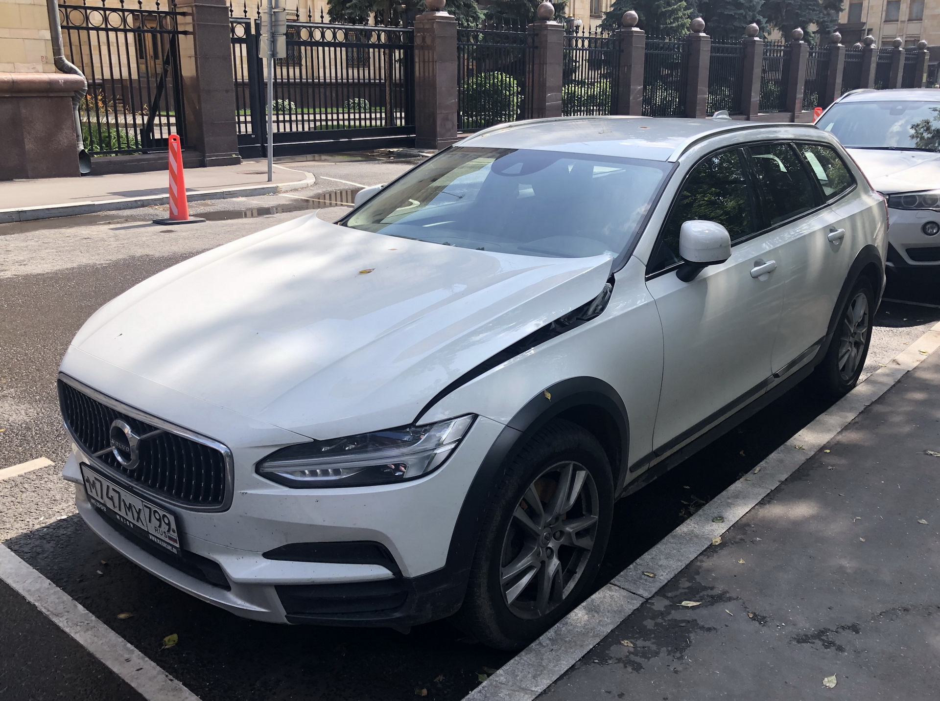

Добрый день. Не подскажите из-за чего может так капот приподняться? Наехал на кого то чтоль?
Добрый день! А осмотр проводили со всех сторон? Повреждений нет? На решётке радиаторов спереди к примеру? Быть может кто-то выезжал с парковки и упёрся Вам в передний бампер.
HAM
похоже на срабатывание системы смягчения удара при столкновении с пешеходом, правда характерных повреждений кузовных деталей от столкновения не видно, возможно имело место ложное срабатывание
