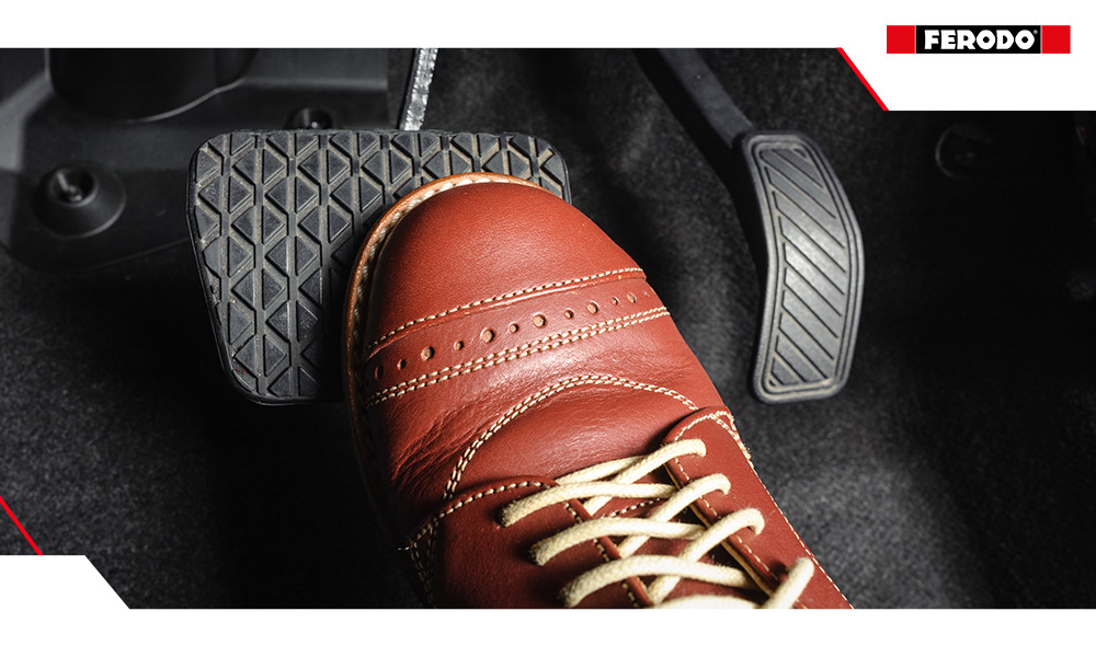

Торможение на автомобиле, оснащенном системой ABS, нужно делать с точностью до наоборот. Такие автомобили оснащены специальным датчиком, который отслеживает резкие торможения и момент перед блокировкой, автоматически ослабляя тормоза, чтобы колесо не заблокировалось. Поэтому самым правильным будет как раз ударить по педали тормоза в пол и выжимать ее до полной остановки.
