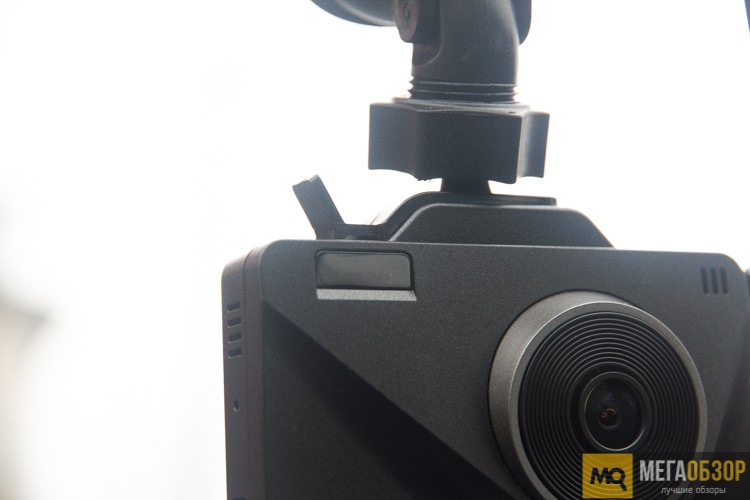

Спереди разместился объектив камеры, который практически не выпирает наружу. Здесь же можно увидеть приемник радар-детектора.

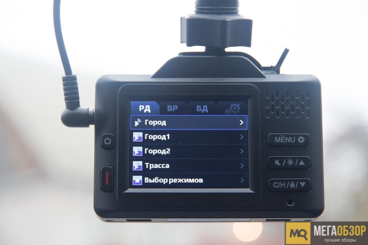

На противоположной стороне расположен 2.4 дюймовый экран с разрешением 320х240. Пользователям дается возможность настроить яркость дисплея. Всего 5 режимов свечения.
Здесь же расположились все функциональные кнопки управления и микрофон. Подобное расположение кнопок существенно упрощает работу для пользователей.

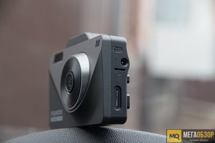

Слева находится разъем для подключения питания и слот для карты памяти microSD. Понравилось то, что устройство поддерживает карты памяти до 256 Гб, что позволяет сохранить все записи даже с длительных поездок.

Меню Inspector Piranha разделено на несколько простых и понятных вкладок, что позволяет интуитивно разобраться в настройке той или иной функции самостоятельно даже самым неопытным пользователям.

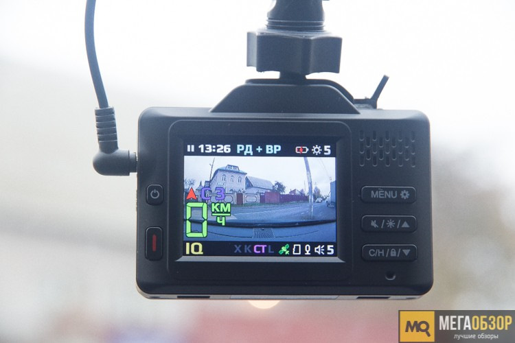

Пользователям дается возможность полностью настроить режимы работы радар-детектора. Всего их 4: Город1, Город2, Трасса, IQ (интеллектуальный). Вы также можете выставить ограничения скорости, включить штамп времени/даты, добавить государственный номер вашего автомобиля и многое другое. Другими словами, перед тем как начать пользоваться, лучше всего полностью настроить все необходимые функции девайса. Информативность дисплея не может не порадовать. На основное окно выведена вся необходимая информация: ваша текущая скорость, диапазоны камер, время и т.д.

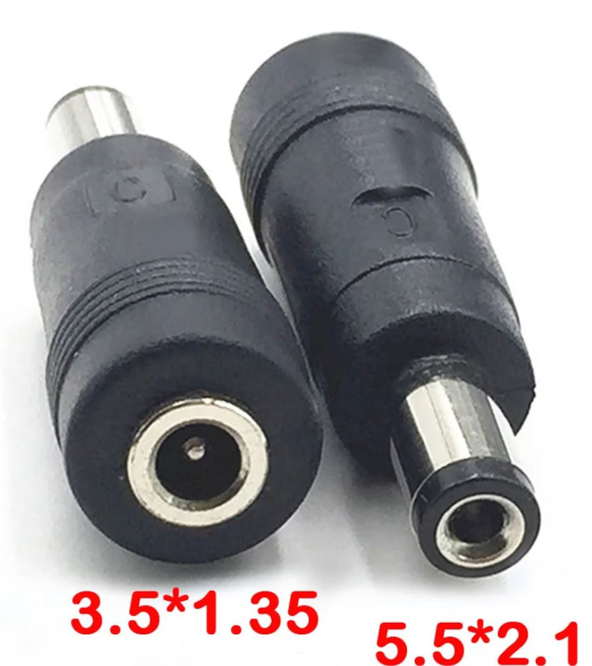

Как его зарядить вне машины? давно лежит в чулане, руки дошли, а он разряжен.
12В все зарядки от прикуривателя штекер 3,5 мм. Если адаптер-вилка 220 в — то от роутера а там штырёк толще 5,1/2,5 … да ё моё
пока только такое нашел на али
Но тот что для техники — копиров и модемов я так понял могут отличаться от переходника с али
плавают размеры 5,1-5,5/1,7-2,5
Добрый день! У Inspector есть тех поддержка 8-800-505-83-50. Вы можете получить ответы на все интересующие Вас вопросы.
я уже купил "Преобразователь 5в в 12в usb / Преобразователь напряжения USB от 5V до 9-12V постоянного тока" и все ок . там в комплекте переходник))) и от ПК пашет

Добрый день. Видео всегда отображается на экране? Режима как на фото нет?
Добрый день! Такой режим есть.
