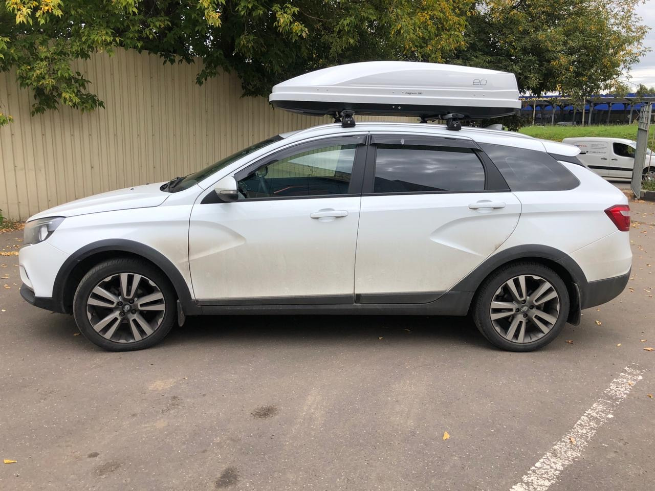

Уважаемые подписчики, сегодня хотел бы с вами поговорить о поперечинах на интегрированный рейлинг Лады Весты. В интернете можно найти много разной информации, по этому постараюсь быть кратким и напишу, какие комплекты подходят и чем отличаются.
Начнем с опор. Для интегрированного рейлинга применяются специальные опоры, которые зажимают рейлинг с двух сторон, а что бы опора не проседала, в ней используется специальная резиновая проставка.
Опоры имеют следующие артикулы:
1) ED2-012F Комплект крепежа для автомобилей с интегрированными рейлингами без замка.
2) ED2-112F Комплект крепежа для автомобилей с интегрированными рейлингами с замком.
Для установки необходимо приобрести еще набор поперечин, они делятся на следующие типы:
1) ED7-210S Комплект перекладин сталь (110 см) — Самые доступные поперечины по цене, но и самые шумные.
2) ED7-010A Комплект перекладин `аэродинамика` алюминий (110 см) — менее шумные чем прямоугольные.
2.1 ED7-610B Комплект перекладин 'аэродинамика' чёрные (110 см) — Порошковая окраска.
3) ED7-110K Комплект перекладин 'крыло' (110 см) — Самые бесшумные поперечины
3.1 ED7-310K Комплект перекладин, 110 см, 'крыло' (чёрные) — Порошковая окраска.
Нагрузка на поперечины до 75кг. При необходимости можно поставить несколько комплектов.
Собрать свой комплект Вы можете по ссылке bagazhniki.su/podbor
Цены на сайте указаны за комплект.

Не подскажете артикул на поперечины чуть подлиньше, на 125-130 см.
Прямоугольные — ED7-225s
Аэродинамика — ED7-025A
Крыло — ED7-125K
Длина поперечин 125 см, так же, есть в чёрном цвете
Я правильно понял, заказываю поперечины ED7-025A с опорами ED2-012F и у меня всё встанет на Весту СВ ?
Да, все правильно
