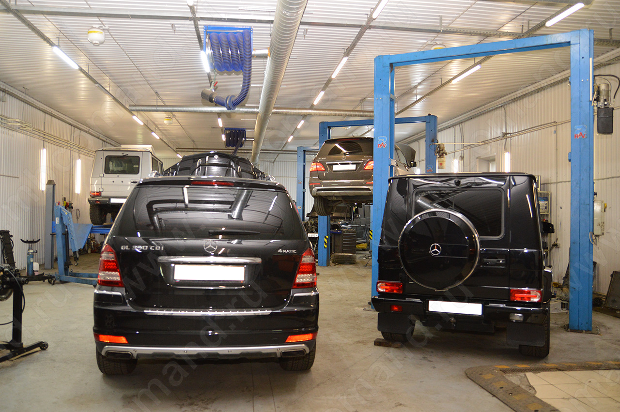

Сегодня мы поговорим подробнее про тяжелую технику, а именно — Мерседес Гелендваген.
Многие наши клиенты фанатеют от этого автомобиля — кто-то только присматривается и мечтает, а кто-то тихо ненавидит данную модель за его управление и "поведение на дороге" (как самого автомобиля так и владельца).
Но предпочтения — это отдельная тема для разговора, мы же сегодня поговорим про плановое обслуживание (ТО) Мерседес Гелендваген. Gelandewagen поистине культовый автомобиль и стоимость его содержания тоже "культовая".

Возвращаясь к нашему запланированному ТО 👉 Что же необходимо выполнить в рамках обслуживания Гелендвагена? Тут нам поможет фирменный регламент Мерседес:
🔺 Замена моторного мала с масляным фильтром

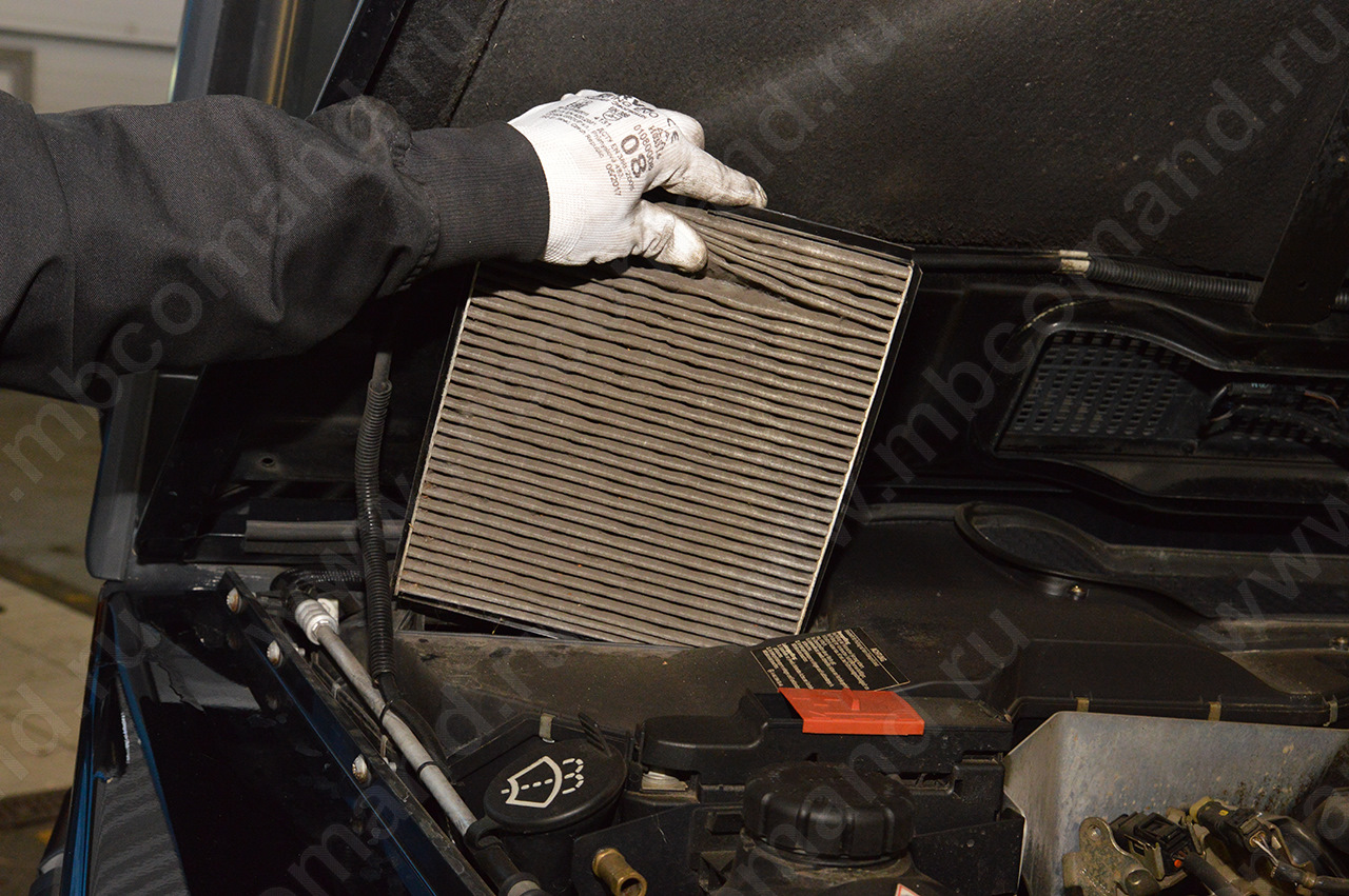

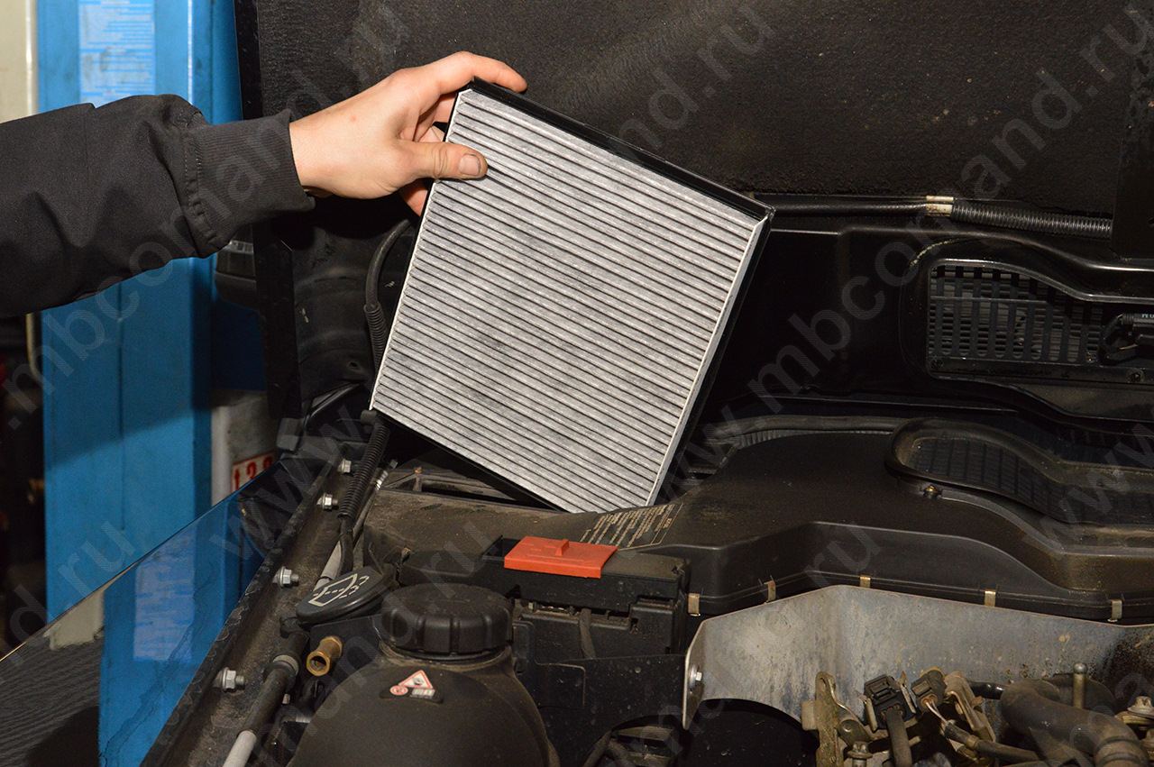

🔺 Замена салонного фильтра

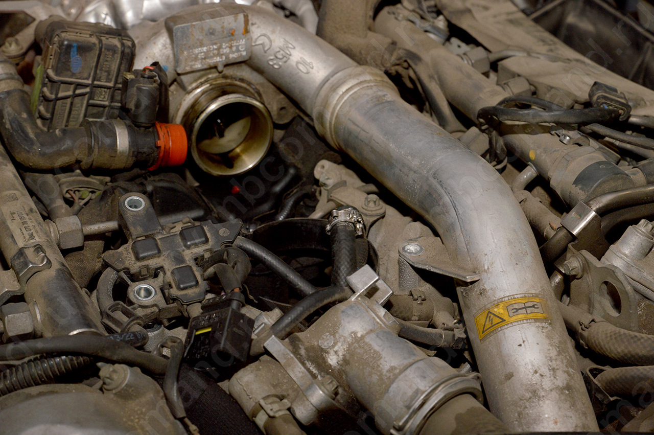

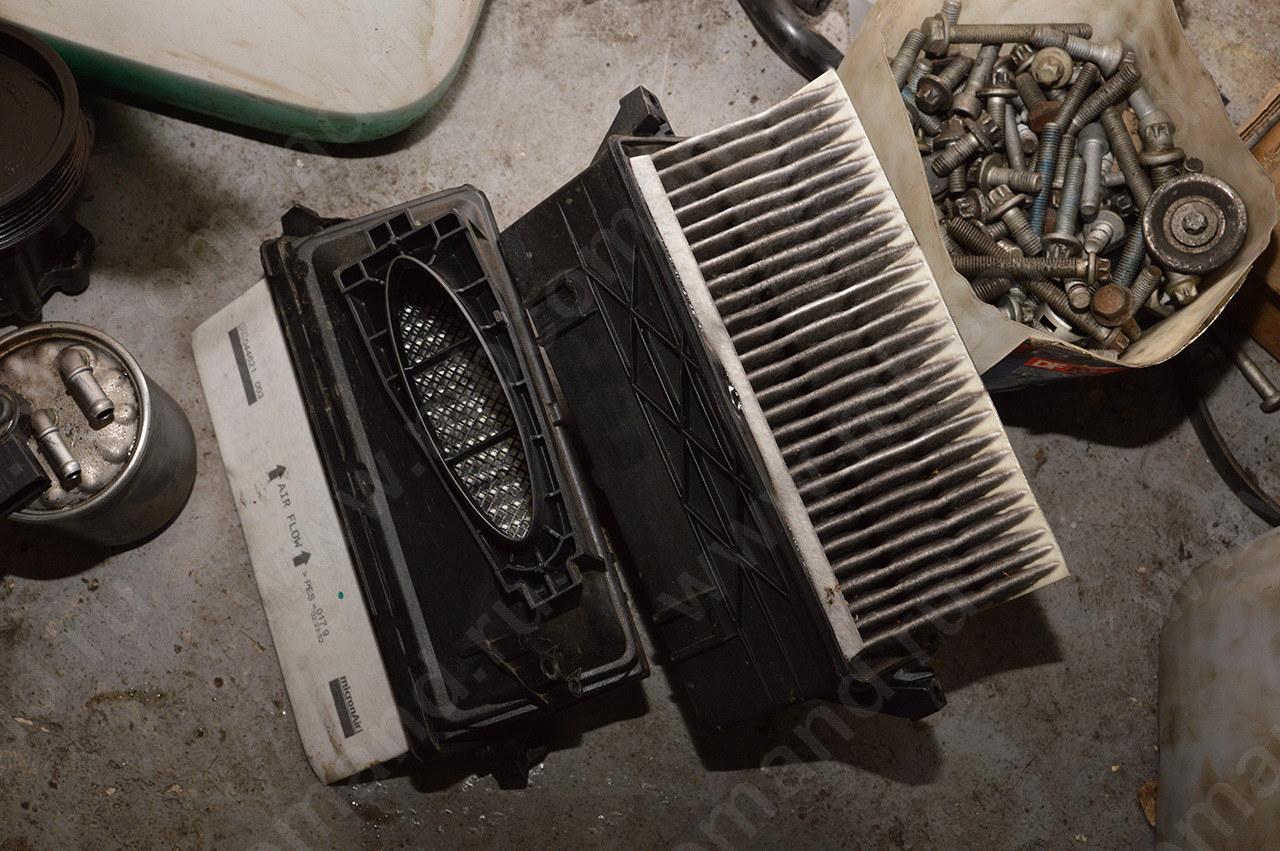

🔺 Замена воздушного фильтра

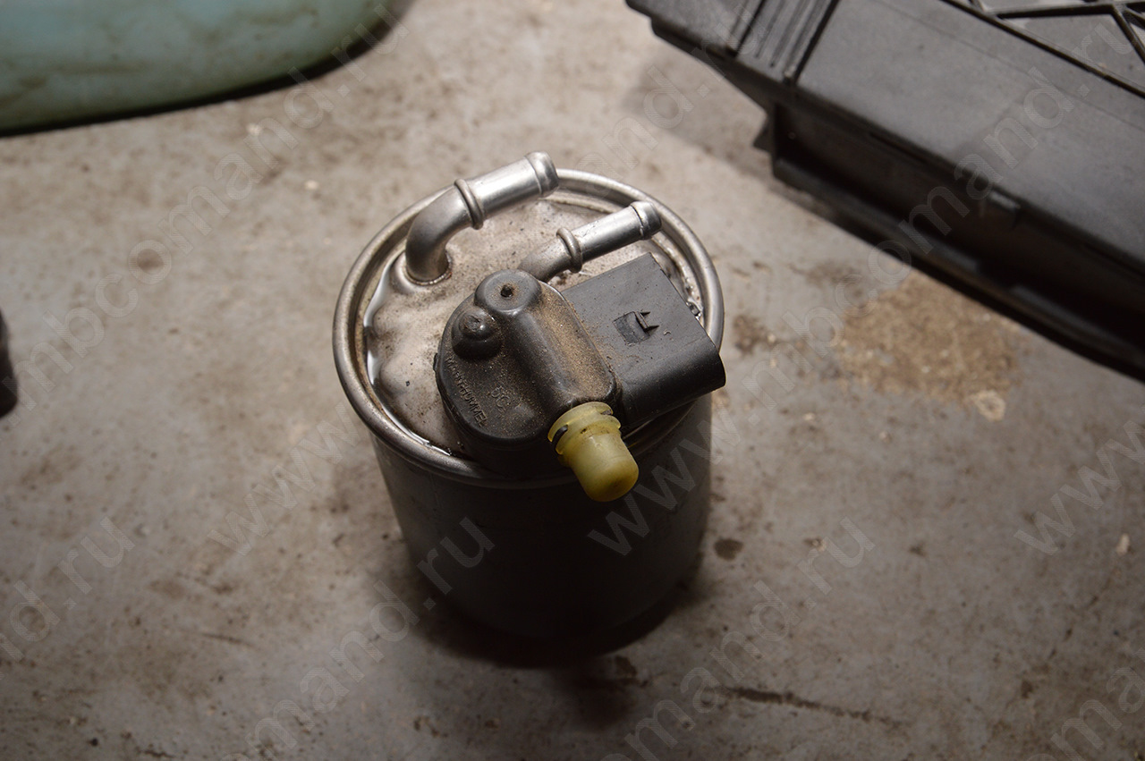

🔺 Замена топливного фильтра
Большое ТО или глобальное обслуживание Гелендвагена этим перечнем не ограничивается. Необходимо менять трансмиссионное масло в АКПП, масла в переднем и заднем мосту, менять масло в раздаточной коробке и тормозную жидкость. Проводить профилактику рулевому редуктору. Следить за состоянием передних кулаков и элементов подвески (сайлент блоков рычагов, пружин и амортизаторов, компонентов силовой рамы). Опять же на стоимость владения серьезно влияет состояние кузова, уже для 5-7 летнего авто могут потребоваться денежные вливания в кузовной ремонт и локальную покраску (рамка лобового стекла, задние крылья, петли и рама).
Но в рамках данной статьи (ее первой части) мы все же рассмотрим базовое ТО с заменой основных расходников.

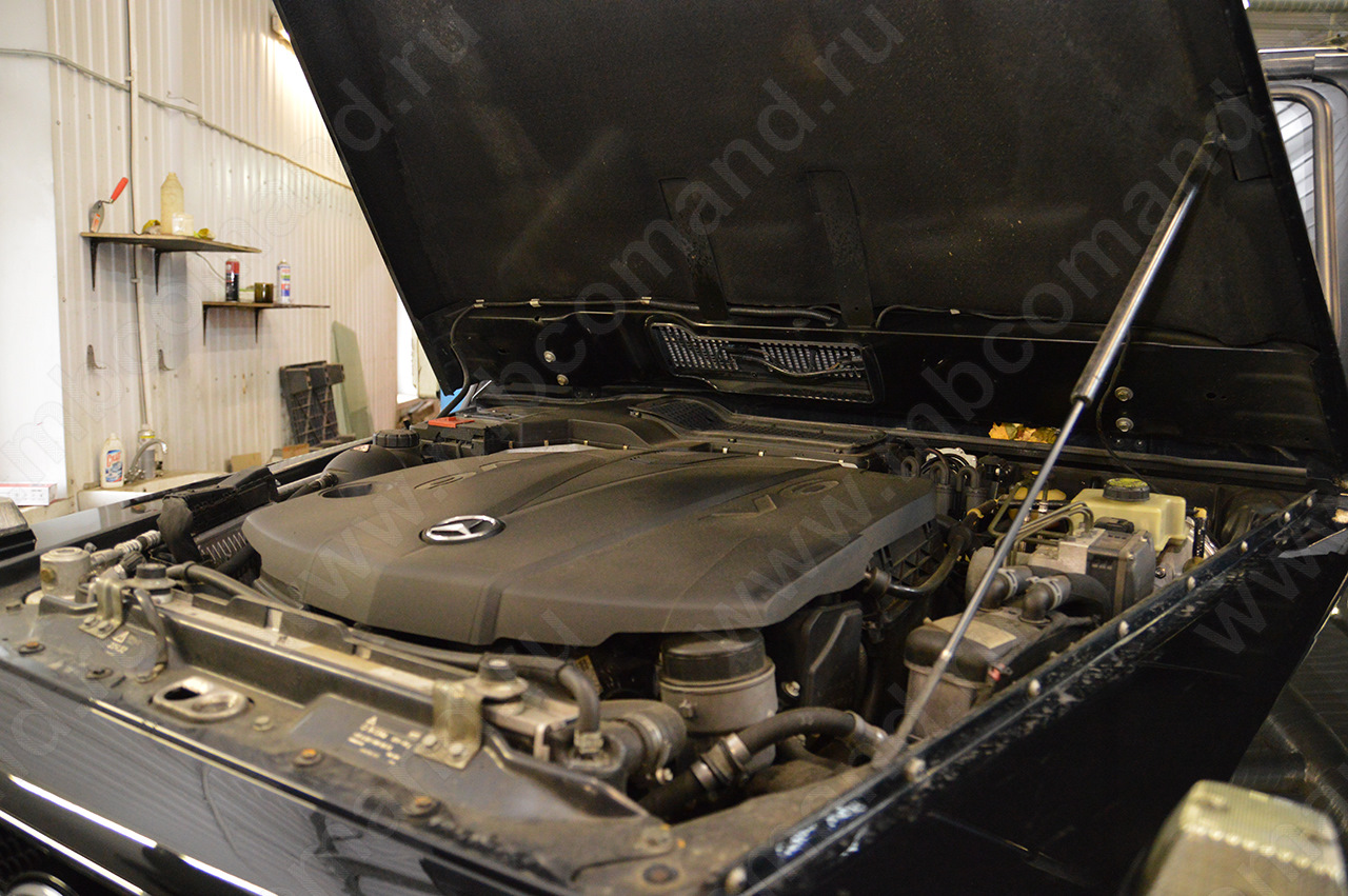

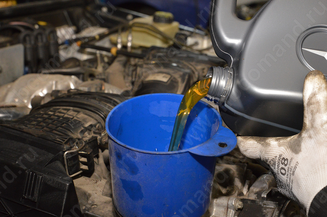

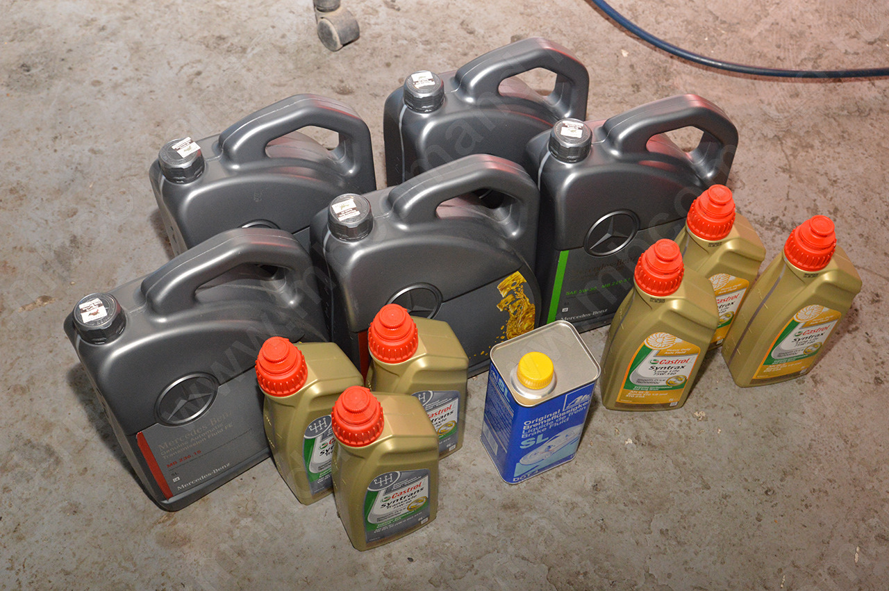

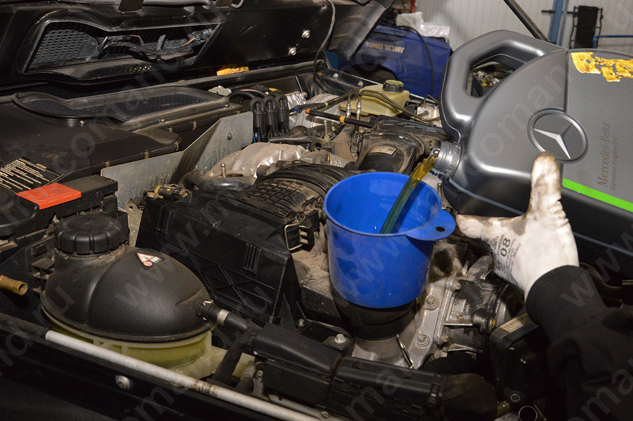

🚨 Масло является неотъемлемым элементом при проведении сервисного обслуживания. Какое масло лить? Мы льем ОРИГИНАЛ Mercedes. Стоит ли лить что-то другое чтобы обезопасить себя от возможных проблем с мотором? Если переживаете, то меняйте масло чаще, все очень просто!
Объем моторного масла, к слову, в G350d заливать надо несколько больше, чем в стандартный легковой авто. Заправочный объем OM642 порядка 13-14 литров! И это в очередную копилку стоимости содержания Гелендвагена в год 😉

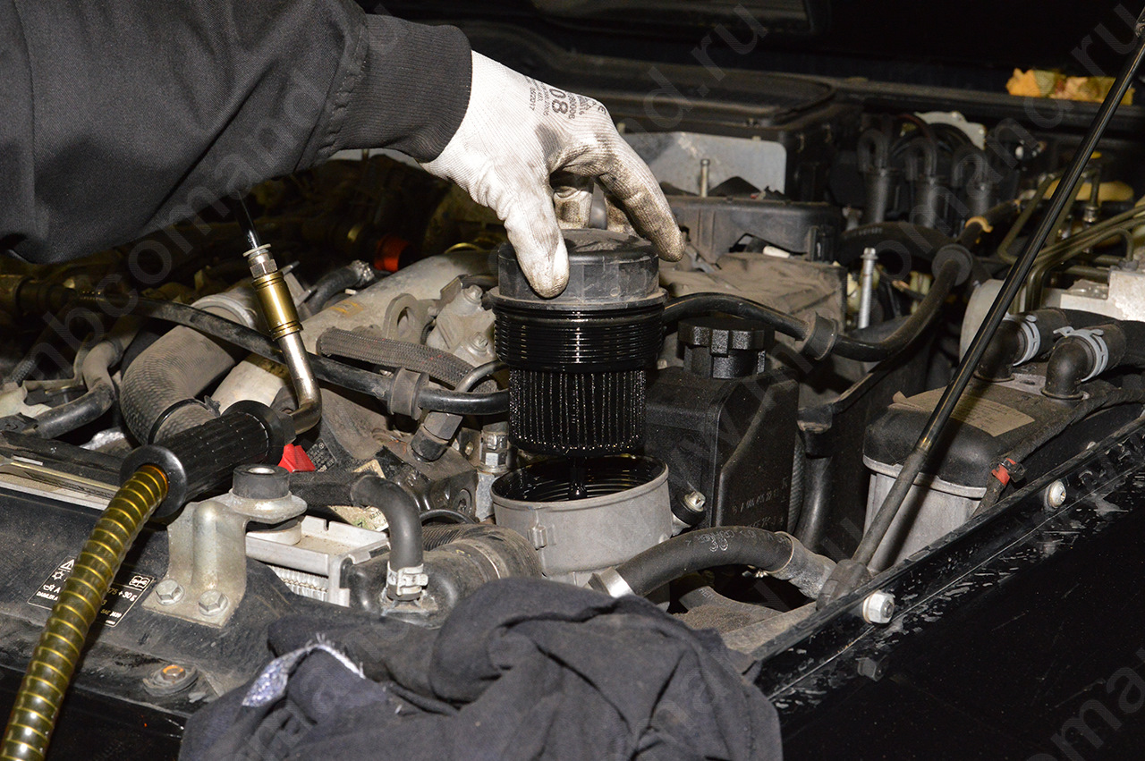

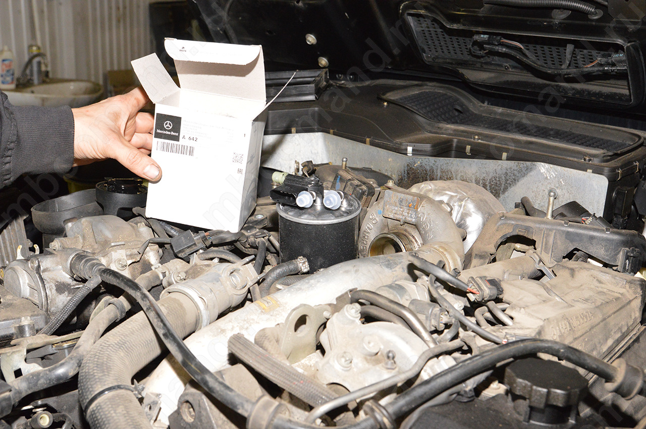

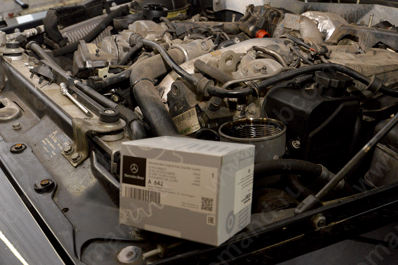

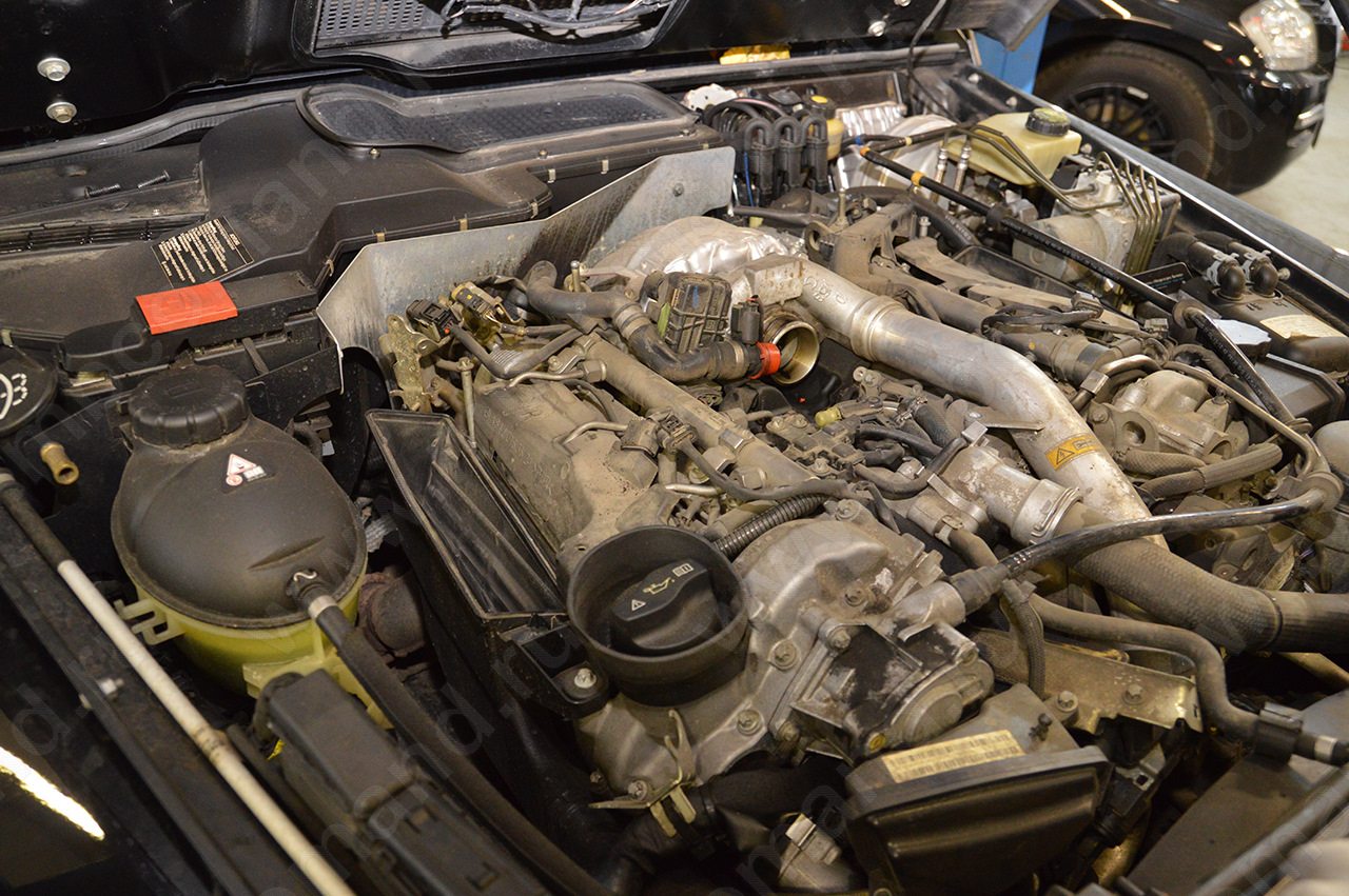

Изымаем фильтры и выполняем их замену. Использовать будем оригинальные расходники, хотя по согласованию с клиентом можно использовать аналоги, что поможет оптимизировать расходы.

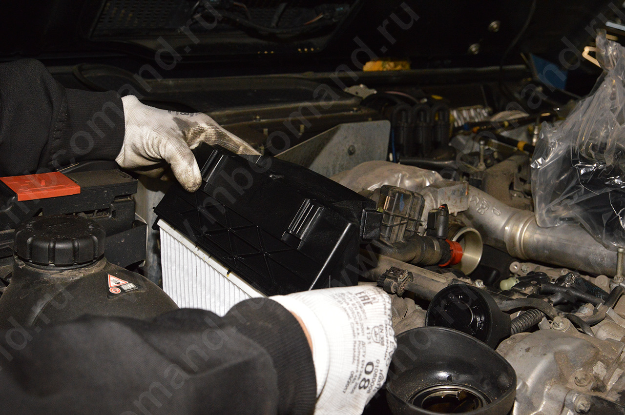

Демонтируем старые фильтры:

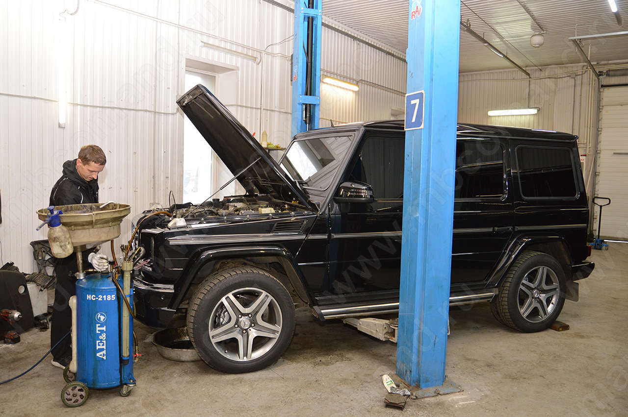

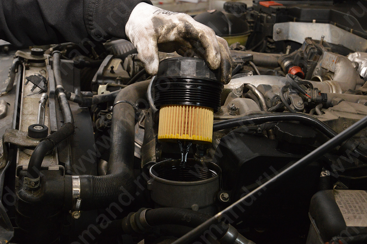

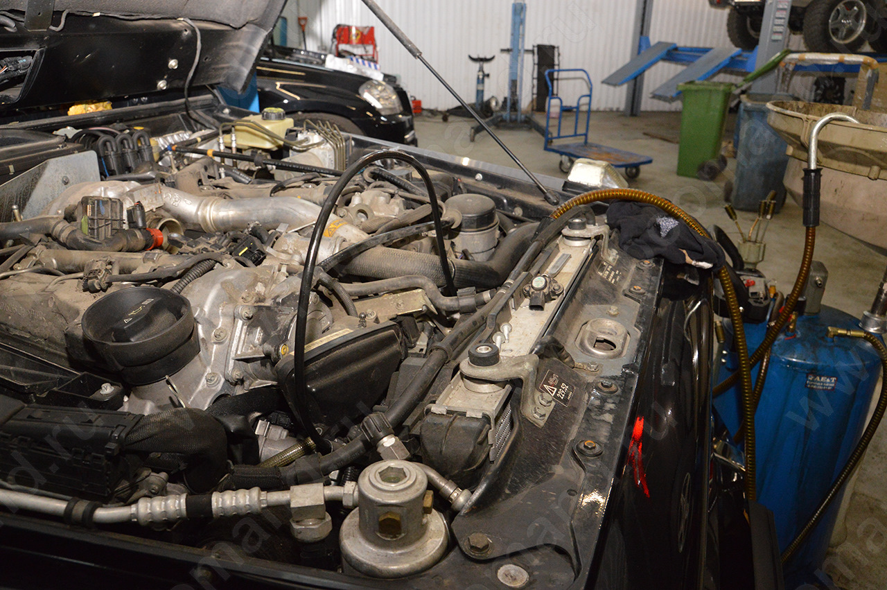

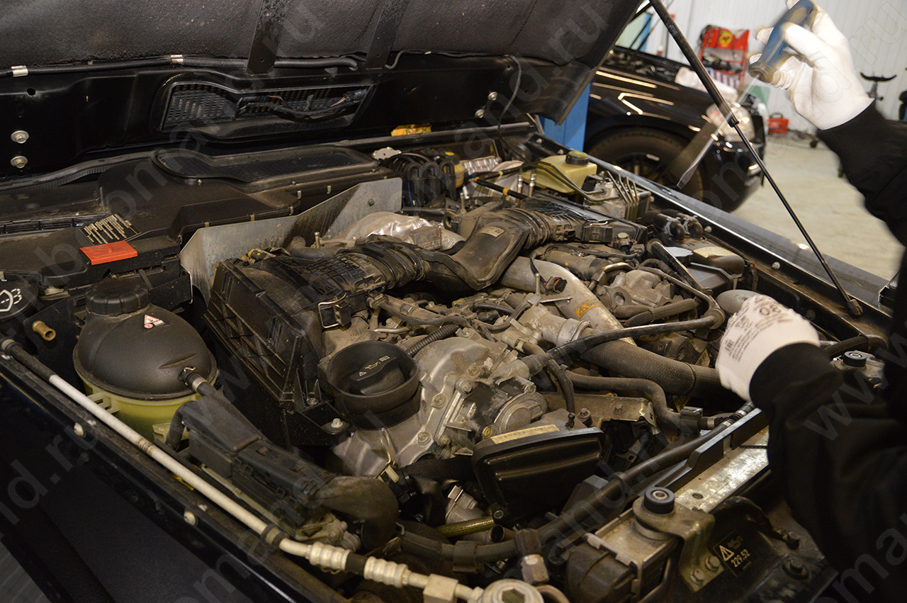

Откачиваем моторное масло и затем приступаем к монтажу новых оригинальных фильтров:
Общая процедура проведения планового ТО несильно отличается от других моделей Gelandewagen. Принцип обслуживания в общих чертах схож для G350d и для G500, G55 AMG, G63 AMG, G65.
Про использование оригинального моторного масла мы уже высказались. Позиция простая 👇
Хотите другое? Привозите свое, с радостью зальем!

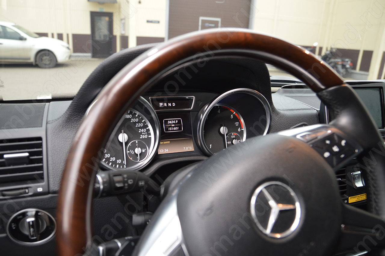

Диагностика является неотъемлемым атрибутом полноценного ТО. И мы всегда выступаем за плановый осмотр автомобиля.
В этой части мы пропустим замену масла в других важных агрегатах и расскажем про это позже.

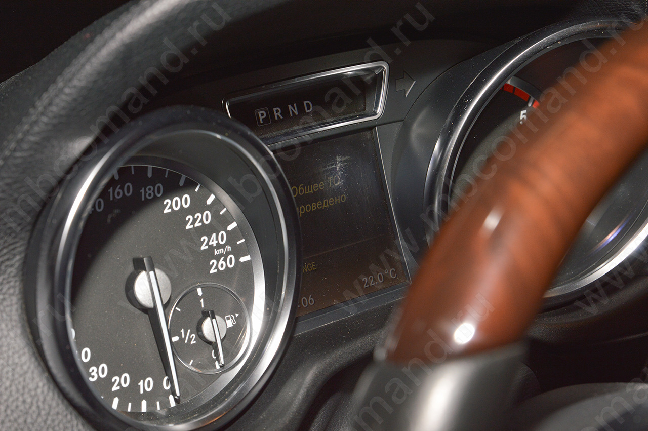

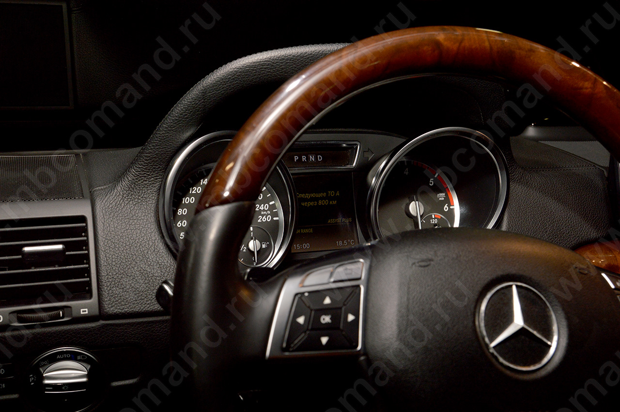

А пока сбрасываем уведомление. ТО пройдено ✅
