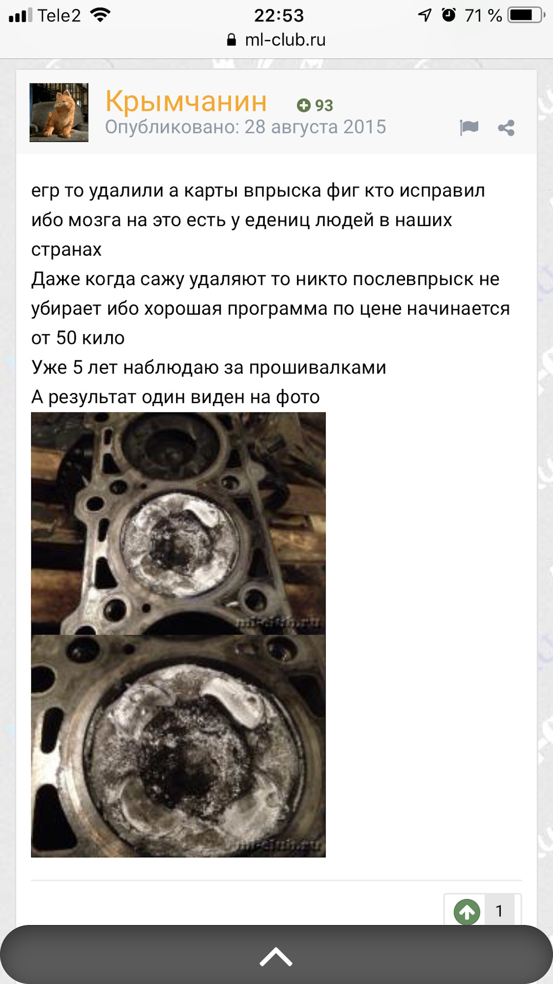

На 642 моторах нельзя отключать егр, плавятся поршня. И вихревые дают подхват с низов. Сажевый, катализатор я еще соглашусь и то скрипя зубами, обычно и заднюю лямбду отключают и противодавление. Жесть. А спецов, которые правят топливные карты не встречал. Мотор становится ракетой тысяч на 5-10 км. А потом становится хламом. Сугубо мое мнение.
Откуда информация про расплавленные поршни и становление хламом через 10 тыс? Ваше мнение на чем — то основано? Таких машин сделали несколько десятков. Первую примерно пять лет назад. Ни у кого проблем не возникало. А то, что вы не встречали спецов, которые правят "топливные карты" это нормально, вы ведь занимаетесь разборкой а не чип-тюнингом.

Автор статьи не шарит абсолютно в прошивках и по всей видимости продает системы егр.
Инженеры Даймлер просто неучи и безумцы. Навертели ненужных и вредных систем. А мудрые русские гаржники естественно лучше них знают…
