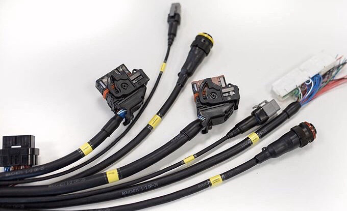

А пример проводки есть какой-нить? Какие провода используете? Автомарин? У вас на сайте фотографий нет проводки, как примера работ.
Провода можем использовать штатные, мозг запиновать, а можем американские косы плести

Если машина на механике то можно установить минимум MoTeC M130 — это порядка 2.500 евро. Далее проводка: если оставлять на штатной — пиновка мотека порядка 50.000₽, можно сделать спорт проводку под ключ — порядка 400.000₽. И настройка данного мозга на стенде — порядка 80.000₽
Из всех сумм мне не понятно, что такое "спор-проводка"? Машина да, на механике, чем обусловлены рекомендации по выбору MoTec M130 ?
Так как 6 цилиндров и турбины — это минимальный мозг, который способен всем этим управлять
